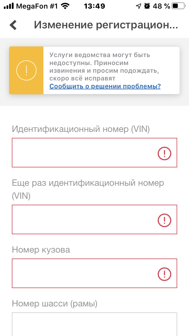

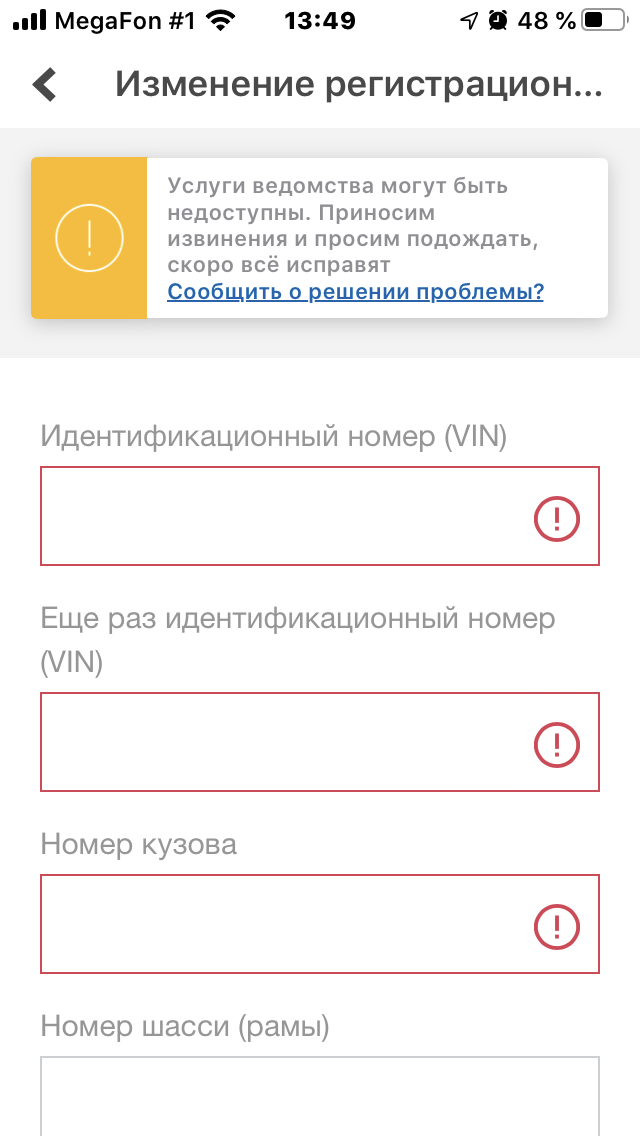

Через сайт Госуслуги кто нибудь заявление на регистрацию Победы в ГИБДД подавал??
Там на сайте надо обязательно VIN указывать, а его нет. Без этого заявление не принимается.
Как поступали??
Фиктивный VIN от любой машины написать, чтобы сайт «обмануть», а при осмотре сотрудник ГИБДД поправит «опечатку» в заявлении?
Номер с нулями ставишь, сначало нолики потом номер.
Как поступали??
Подавал. Вин указал как в птс: Н/У
Никаких вопросов к этому моменту не вощникло
Как поступали??
Я писал в графе vin отсутствует, заявление проходило

Главное получить место в очереди. Как вариант можно вместо номера VIN указать номер кузова, который до нужного количества цифр в VINе дополнить нулями. Тогда точно никто не скажет в гибдд, что это другая машина. А по месту исправят как надо
Согласен, так лучше. И правильнее.

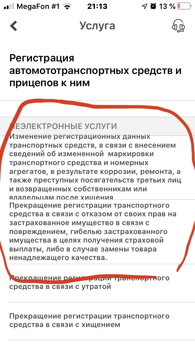

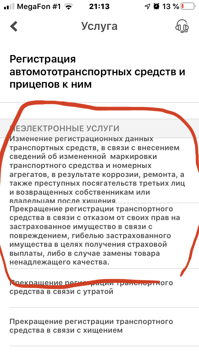

Вот вычитал такую услугу у МВД по корректировке документов “в результате коррозии и ремонтов»:

Интересно, возникли мысли написать в МВД, управление ГИБДД, на такую тему. Может подкорректируем всем миром:
«Машина ГАЗ М-20 «Победа» 1952 года. Стоит на учёте. Но в период восстановительных работ по ремонту кузова был утерян номер шасси, так как панель на лонжероне с нанесённым номером шасси за 68 лет подверглась коррозии, прогнила и стала нечитаемой. Сейчас машина прошла капитальный ремонт и на ходу.
Заводской номер кузова и номер двигателя сохранились в идеальном состоянии и соответствуют указанным в ПТС.
Прошу разъяснить мои дальнейшие действия и механизм внесения изменений в регистрационные данные ПТС в связи с утратой?»
