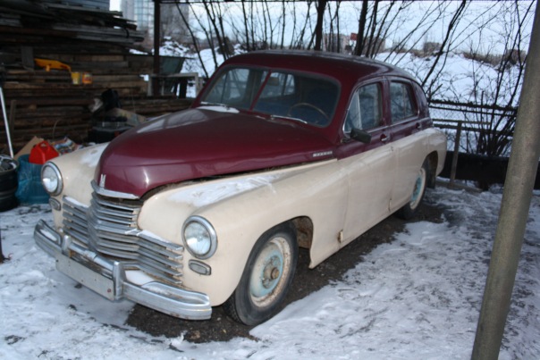

Подскажите пожалуйста, вот решила приобрести Победу. Несильна в деталях, чисто оценила по хорошему кузову. Скажите, кто знает, стоит ли брать?Закаты целые, дырок нет нигде, лонжероны и подрамники хоть и в налете, но очень крепкие.Пластик целый, крашена свиду недавно. Цена вопроса: 110000 руб.

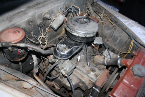

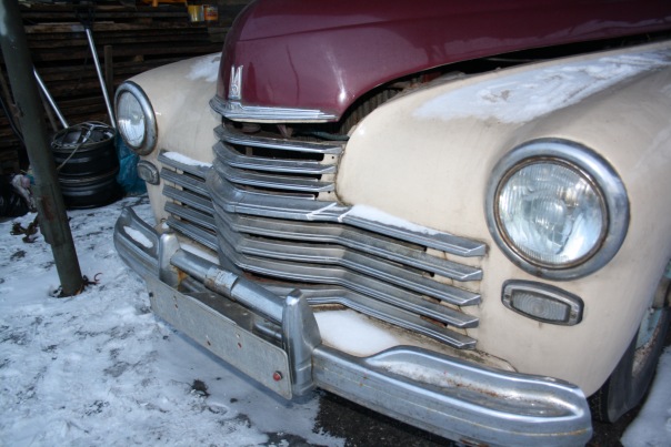

Ну сейчас гуру набегут, расскажут много интересного :D На первый взгляд вопиющего колхоза не увидел. Генератор, правда, похоже, что не родной, и как-то странно воздушный фильтр стоит... По кузову - под краской-то может быть все что угодно... Шилом/отверткой потыкали? Что с хромом сзади?

Документы сказали нового образца(не книжка), бампер задний закрашен, остальной хром после оттирания и полировки твердая 5-.

Колхоз есть, как же без него;)
Обивка на сиденьях не родная, переключатель поворотов вкорячен, зеркало заднего вида от класики...

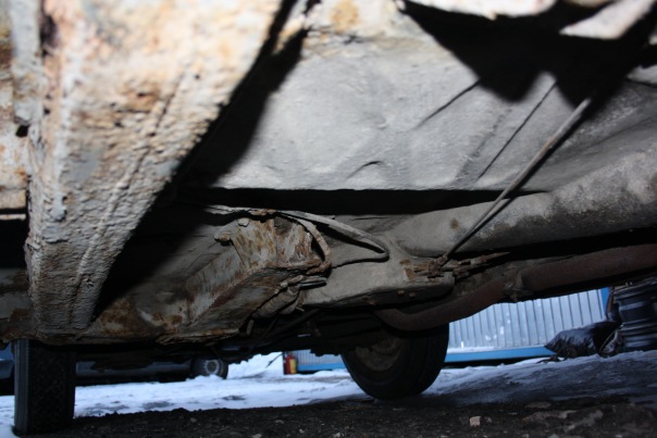

Издали выглядит бодро! Пороги короба всё это конечно же переварено :? Правое переднее крыло как-то не хорошо выгнуто внизу или мне так кажется. Фото закатов есть?

Глаз-алмаз! Как Вы там сиденья-то углядели на фотке... Я только когда специально стал рассматривать понял, что через стекло раешек сиденья виднеется...

победа выглядит нормально, хуже выглядит уколхоженная черная 21-я трешка...
чех
31.01.2010
1 103
кроме зеркал колхоза не наблюдаю.
9 342
929
Сосбтвенно волга классно выглядит не вижу косяков, даже если и есть сделано очень со вкусом... :roll:

Да, судя по фотографиям, машина хороша 8)

Да вы че ребят?! Каким местом машина хороша?!?! Судя по тому как она непрокрашена в салоне, под капотом и в каком состоянии днище, остальной кузов красился прямо по ржавчине. По любому ничего не разбиралось и оперенье с машины не снималось. Тут работы капец сколько. Если подрамник скинуть - там варить очень много! С порогов и коробов ржавчину почистите, а под ней то там то сям дыры будут...
Я бы дальше искал. Лучше подождать и поискать, чем потом маяться с кузовом!
На ней же везде одна рживчина, ото всюду лезет прямо! Из под тельника, из под фар, под капотом... Жуть!!! Не берите эту машину! Намаятесь с ней ого-го!!!!
