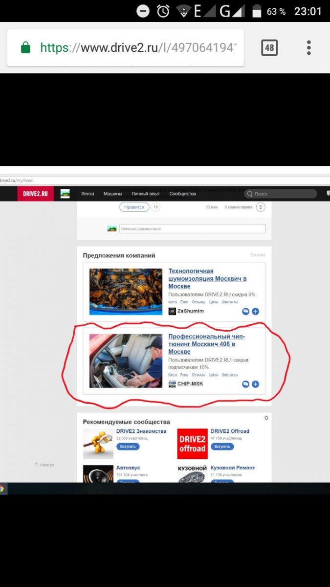

Есть выход )))
Реакции: Зубр
9 211
9 823
ахахаха))))
КРуто!
