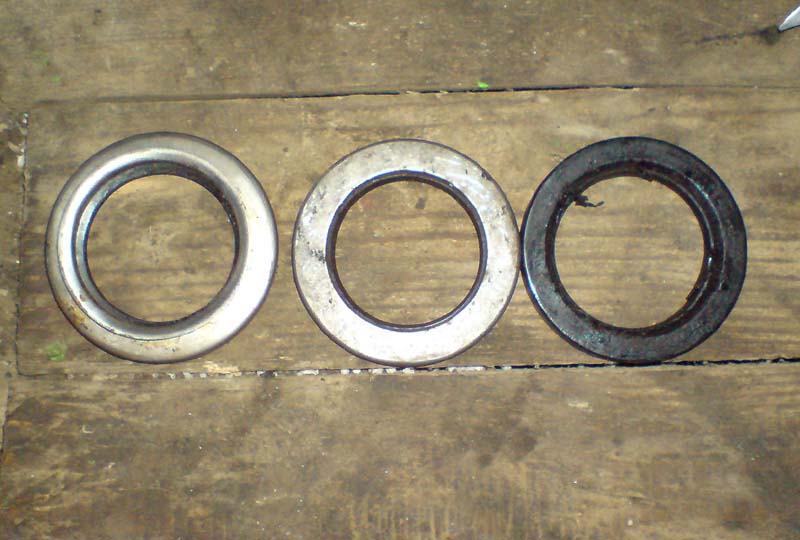

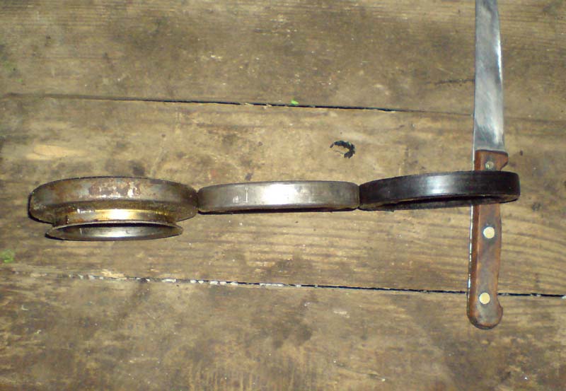

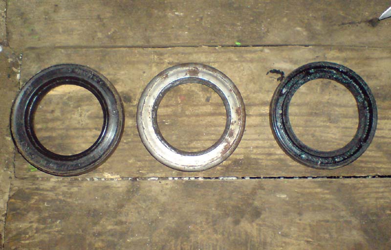

Вопрос такой, у меня оказалось три вида сальников с одной маркеровкой, без сталньой оболочки я вынул из движка (движёк на моей машине 69). В оправке с козырьком это я покупал гед то как салньики на победу, а закрытые наглухо нашлись у меня, получил их навалом с каким то брахлом.... итак что от чего ?

Первый сальник с твой, а остальные х.з :mrgreen:

Я с моей снял тот что крайний справа ))))
А поставил тот что в центре зачем то :roll: )))

В центре - старое исполнение, он не резиновый, а кожаный.

Да вроде не кожанный, я его отвёрткой поковырял обычная резина с колбцевой пружинкой....
