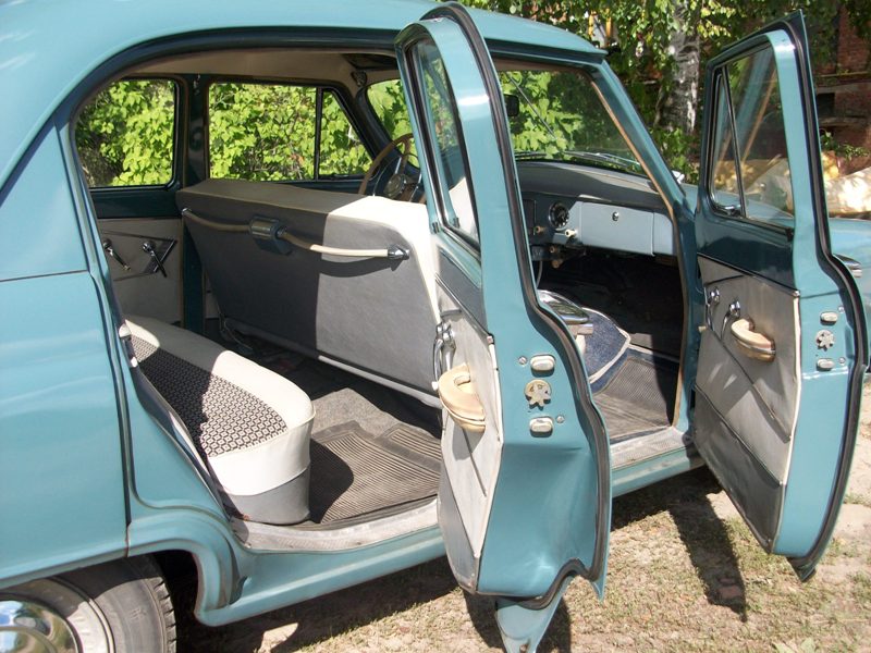

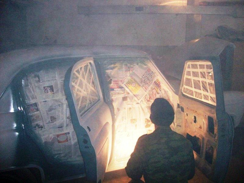

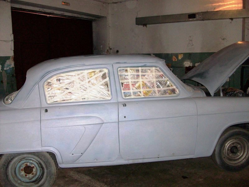

на победу потратил в общем 6 литров. у меня 2х цветная. 3л бежевой и 3л коричневый. но красил еще все из нутри багажник, капот,двери, моторный отсек и торпеду. получалось по три слоя. краскопульт хороший можно было и два слоя. но краску не экономил. потом полировал все.

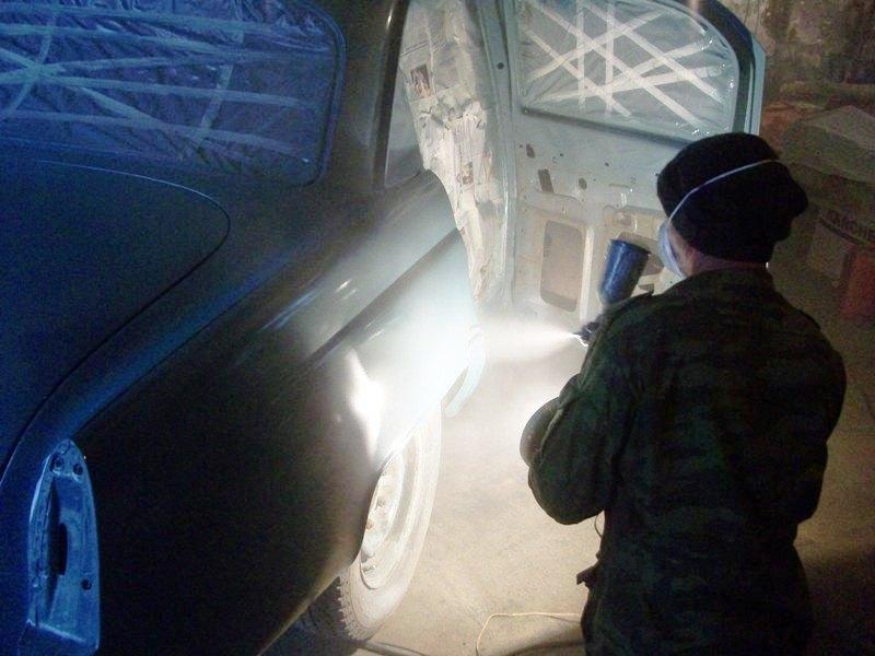

я за 25000 крашу
Штурман
08.04.2008
1 123
197
59
г.Уфа
Re: М-72 Губкина
Подготовка входит? Или просто измазать? :(
bes13789
31.08.2010
257
да не с подготовкой,жованные или хреново рихтованные элементы делать не берусь(проще поменять) а
обработка ржавчины и выведение мелких вмятин входит в эту стоимость,материалы разумееться отдельно,камера
профессиональная с сушкой,качество примерно такое
P.S год гарантии на лакокрасочное покрытие.на жуки гарантии не даю

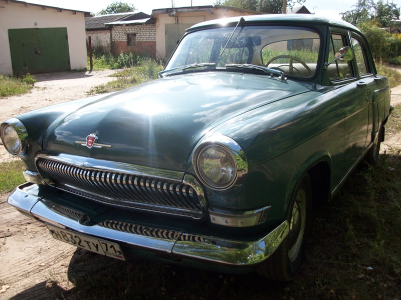

Пару лет назад , готовил сам с разборкой , красил сосед в 2 слоя, он занимался покраской авто лет 15, сейчас бросил это дело, открыл прод. магазин и времени на это нет совсем.
2500р. :D Не сказать что покраска идеальная, но и сказать что плохо тоже нельзя.
15 866
8 975
прекрасно волга покрашена. :)
