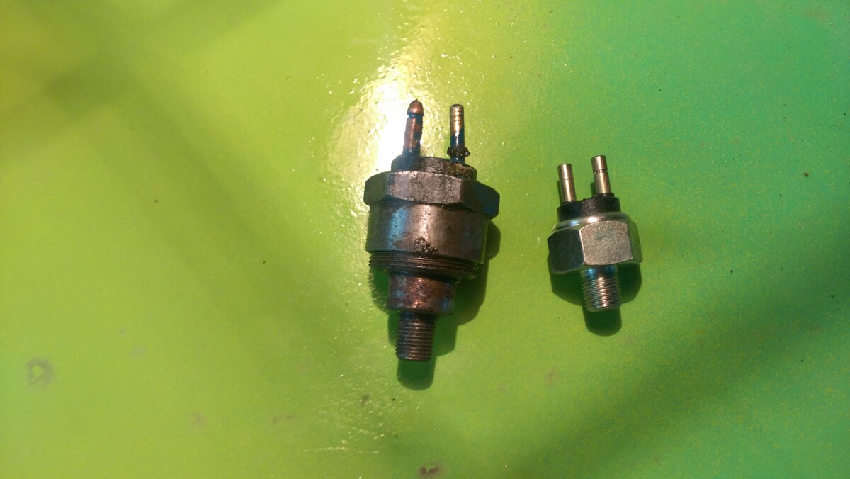

Выкрутил датчик включения стонов, т.к. текла тормозуха.
Слева датчик который стоял, справа новый вк12б.
Мой датчик какой-то большой и разборный. Это родной победавский такой, или нет?
13 042
4 826
Нет, только такой как справа должен быть

В экзисте такие продают как для форда.
4 781
2 198
32
Артикул для экзиста:
FAE: 21010 Есть аналоги..

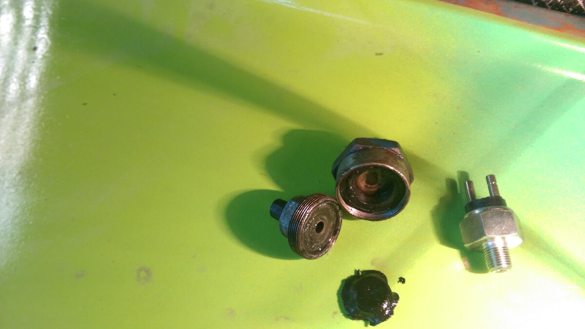

Левый датчик - гибрид родного датчика и штауферной масленки, предыдущий владелец был тот еще затейник.

Да Ну, я не поверю, что этот датчик самодельный.
Запросто. За свободно конвертируемую жидкую валюту на каком-нибудь предприятии при союзе и не такое можно было сделать.
Реакции: валдимар
13 042
4 826
самодельный 1005%
