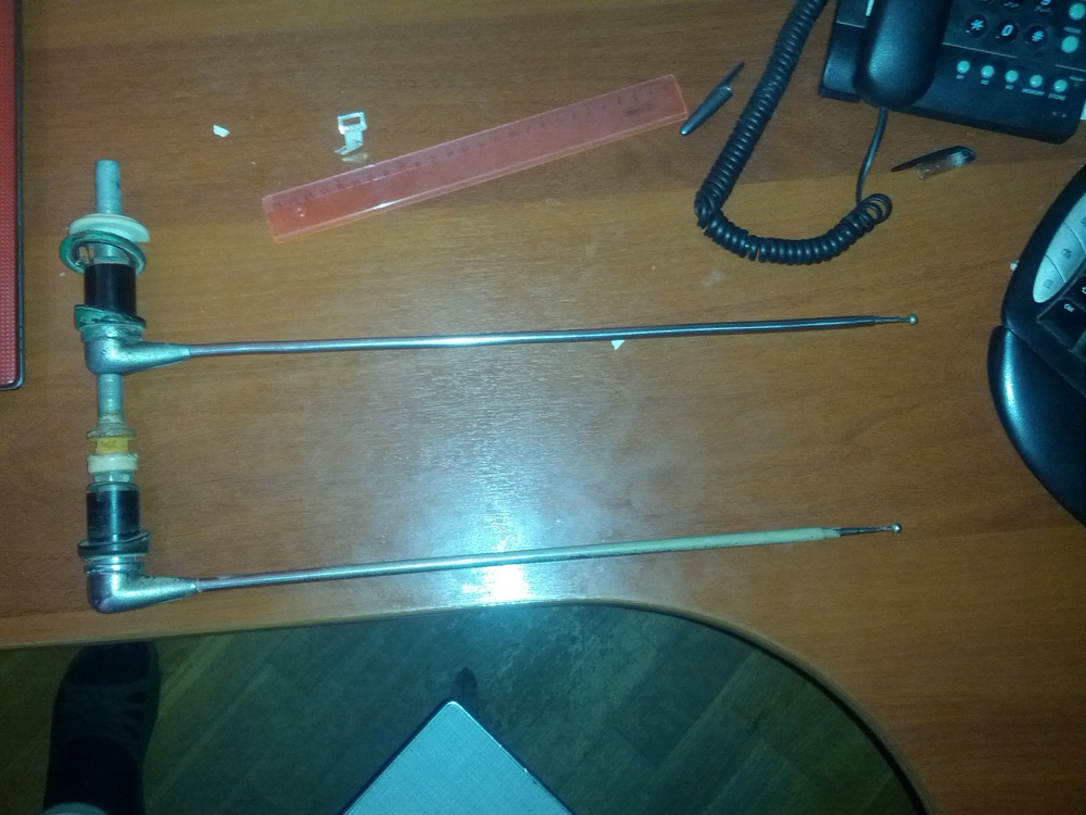

Собственно, интересно, как по годам менялись антенны у Побед?
На фото у меня 2 антенны, снятые с Побед.
более длинная 1955 года. длина 42 см в сложенном виде.
более короткая 1957 года. длинна 40 см в сложенном виде
Также интересно, чем от победовской антенны отличается ранняя волговская?

Поздние победовские = волговские 1-2 серии,
у Димаскеса уточни

Волговские 1 серии,да! У 2-3 серии толще корпус в месте где винты.

Бредовая идея.
Та что короче, сделана из волговской 3 серии. У ГАЗ-21 поздней крепеж на антенне под два винта, у М20 антенна фиксируется одним винтом в корпусе.
Родную погнули, взяли волговскую, отпилили лишний кусок с лишним крепежным винтом. и засунули в корпус от М20.
Раскрути ту, что покороче и посмотри на торец.

поддерживаю предыдущего оратора.

болт закис, блин. не откручивается.Ладно, потом займусь..

Положи в ВДшку пусть откисает
