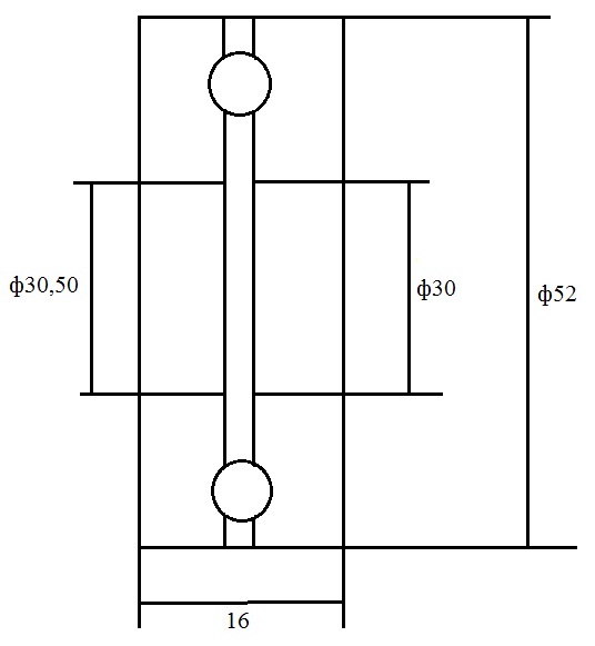

Есть два подшипника с такими размерами(см. рисунок). Подойдут они в Победовскую переднюю подвеску?

Причём тут переберал или не перебирал... В подвеске находится три разных подшипника, поэтому я решил уточнить куда именно ты хочешь его вставить. Достаточно было сказть что в качестве опорного пошипника под шкворень и не заморачиваться со сканированием ксерокопии каталога )

Если нет желания покупать новые подшипники от газели, которые подходят 100%, загляни в любой справочник подшипников, хотябы на сайье ПОДШИПНИК.РУ и посмотри параметры газелевского - размеры. Если идентичны, то твой подшипник поставить можно. Но не факт что у твоего допустимые нагрузки превышают необходимых для подвески.
8 900
28 042
В чертеже содержится ответ на волнующий тебя вопрос.Диаметр 30мм на шкворень 25мм,как ты думаеш?
9 342
929
Ну можно же втулочку изготовить :lol:

Там по наружному диаметру не проходит ....
