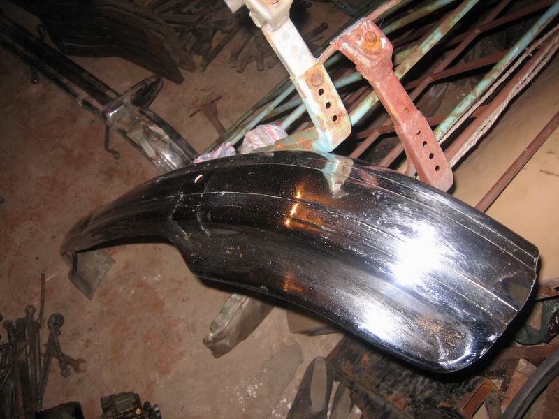

Кроме всего прочего разобрал коробки с запчастями старого владельца. Часть деталей вроде идентифицировал но всё-таки есть вопросы. Что это всё? :shock:

и еще проводка, блок цилиндров и карбюратор К22А...

подготовка топливного бака к покраске

клевый склад - есть и поршневая на первом снимке, и червяк с роликом от рулевого редуктора, а проводка вроде не Победовская, а Волговская, но может и ремонтная М20, надо раскладывать
13 421
5 879
родной карб имеется, рулевые пальцы, правильная катушка зажигания вместе с поздними, куча полезных мелочей есть

понятно, что Жигулевские шаровые опоры не пригодятся, но кой какой дефицит есть - трос спидометра под квадрат 2 серии, трос ручного газа с коричневой ручкой...

Кстати о Жигулевских шаровых. Комплект поршней, как оказалось, к сожалению тоже имеет этикетку "ВАЗ-2101" (снимок DSC02055, коробка внизу голубого цвета).
Выше упомянутый трос спидометра второй серии совместим со спидометром третьей серии (который, как я понял, установлен на автомобиле)?
13 421
5 879
нет, сейчас стоит от третьей серии, тросы у них разные

Продолжаем с идентификация.По подвески-ескцентриковые и резбовые втулки,резбовые пальцый. Бензо,водяно и масло насос,трамблер.Вкладыши победовские и 21-е,поршни жигулевские,однако кольца думаю наши.Поршневые пальцы,шатун.Шкив и шестерня кол.вала.Вал первичный,синхронизатор,диск сцепления,крыша и привод стартера,наконечники рулевой трапеции 3 ВАЗ и один возможно наш,тормозние цилиндры и т.д.
