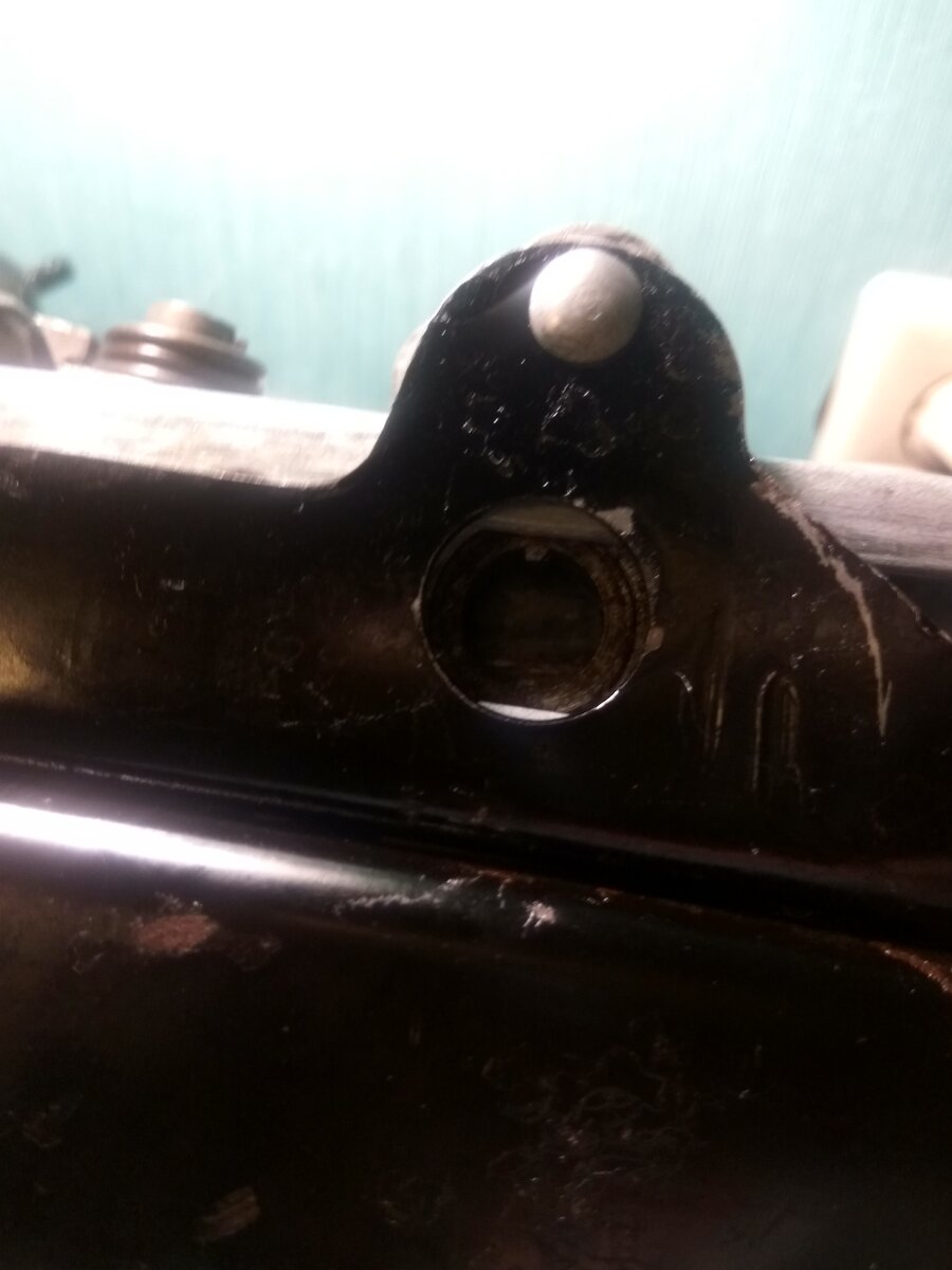

не скажу без фото замка зажигания

13 335
5 614
насчет 50го года большие сомнения

Добрый день, Замок зажигания сфотографируйте. У Победита 50год. Номер был на лонжероне переднего подрамника.

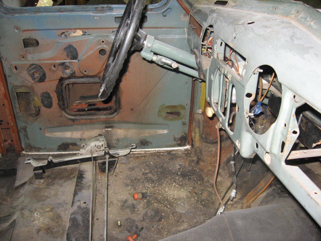

Да, три.
Карта двери перешивается не из цельного куска, на фото по ссылке это видно.
Расстояние между молдингами вам вряд-ли кто замерит, скорее всего придётся ориентироваться по фотографиям.
Вал салазок отсутствует, как я выше отмечал. Без него нормально работать они не будут.
В сам диван вколхожен механизм раскладывания - на вашем фото замотан проволокой.
Из за этого диван приподнят примерно на 1,5 см ближе к рулю.
Вот и подъехали первые проблемы)
Какие планы на его ремонт?
Если уж прям восстанавливать, то надо заваривать каркас, заварить его ещё надо правильно, чтобы был нужный угол, иначе диван будет тереть о ковёр на туннеле.
Менять самопальные крючки пружин.
Здесь не любят подробно несколько раз объяснять одно и тоже) Это к вопросу по замку зажигания. В теме которую я вам скинул есть описание различий по замкам. На 2/3 серии они разные, имеют разное крепление. Замок и его крепление служит одним из определяющих факторов принадлежности к году выпуска, т.к торпедо на газ20 не снимается и переделать его трудно.
Поэтому у вас и спросили фото замка зажигания, или фото торпедо с обратной стороны, где крепится замок. Это к вашему вопросу по году выпуска.
