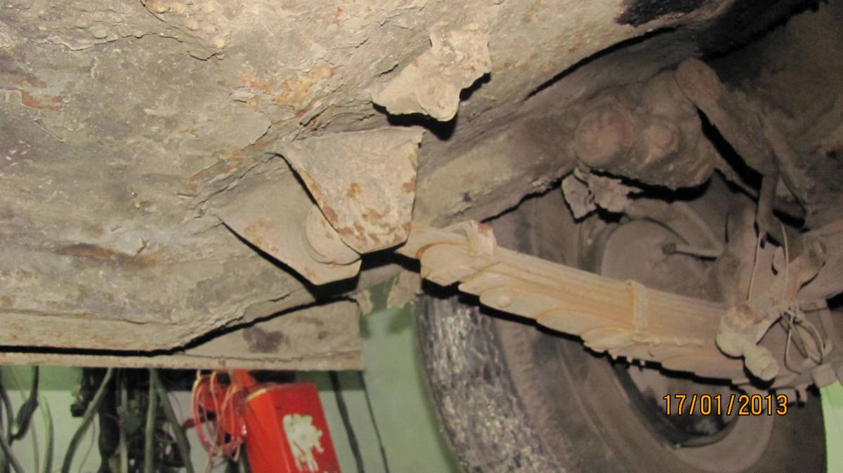

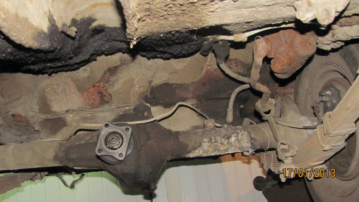

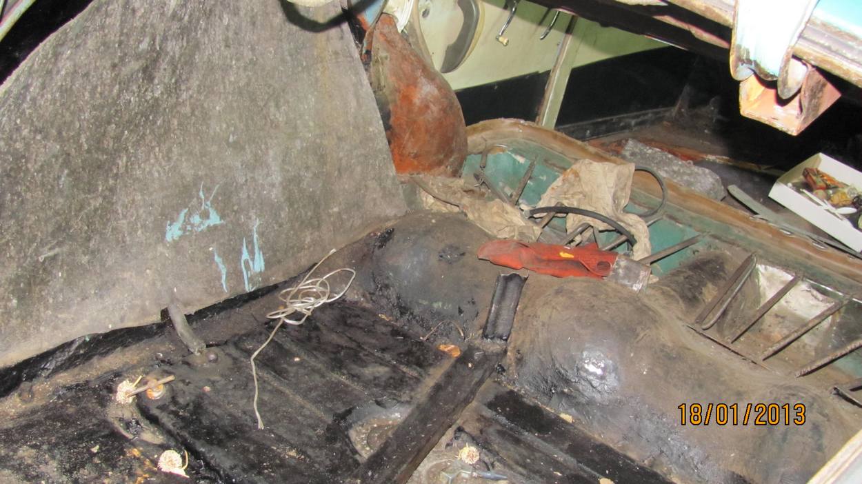

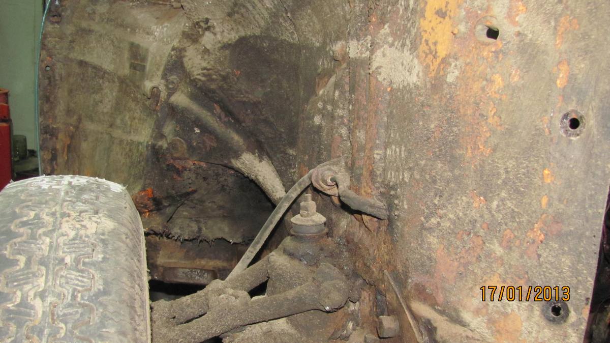

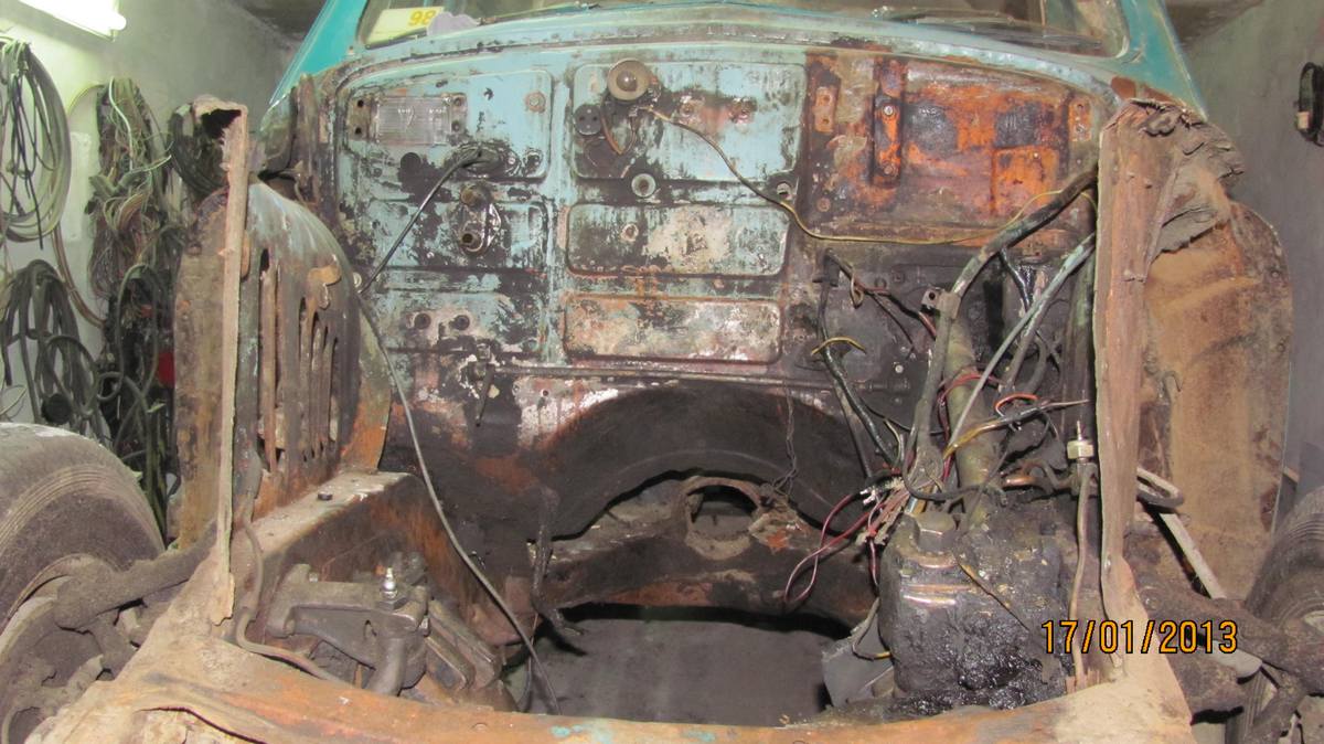

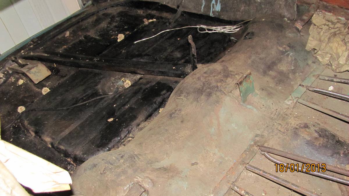

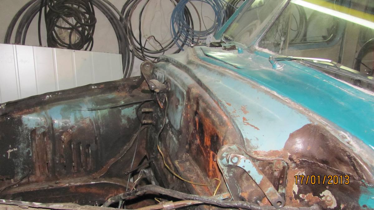

Еще немного фоток. Днище визуально целое, вареное. Почти все в стеклоткани, подрамник конкретно сгнил под днищем. Зато под капотом в идеальном состоянии(из-за масла) :mrgreen:

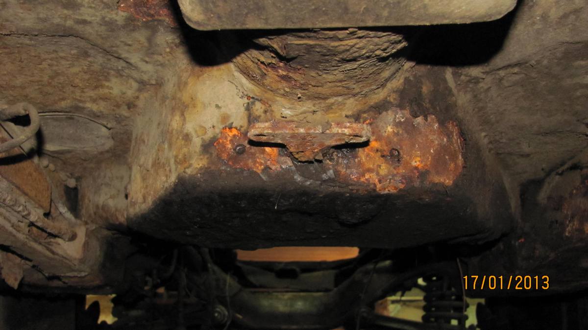

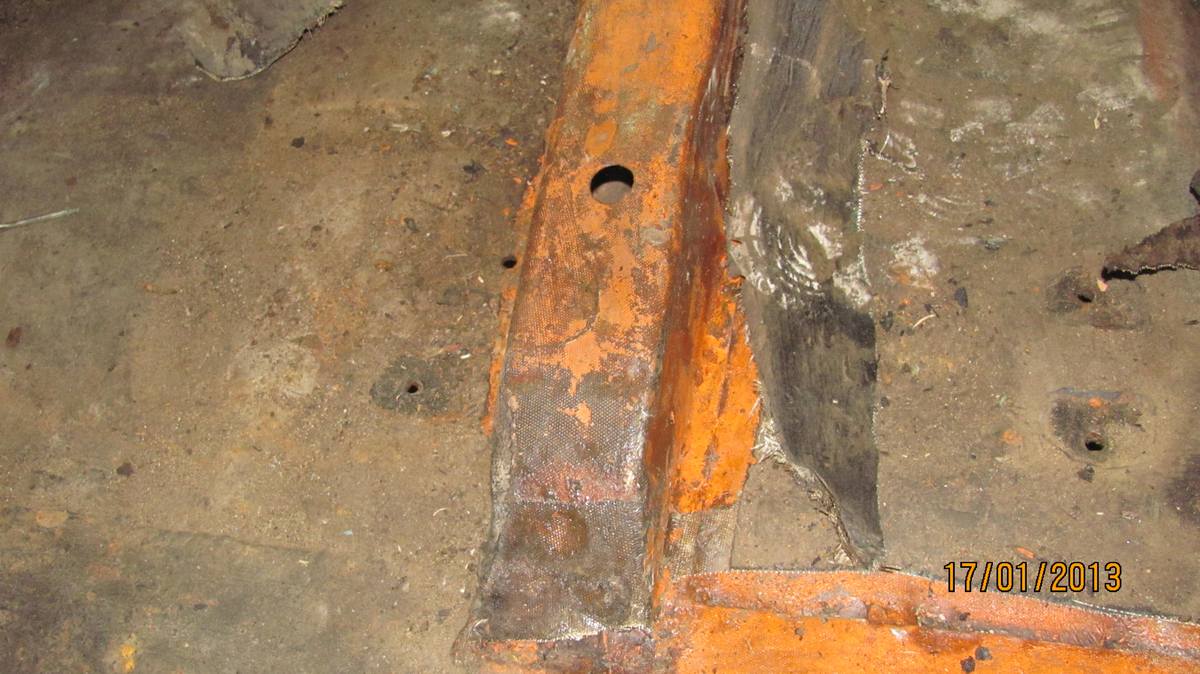

Больше всего на данный момент напрягает подрамник. Еще до разборки видно было, что морда у машины задрана вверх и большой зазор по низу крыльев. Где-то писали, что это от того, что не зажимали нормально болты на подрамнике в месте крепления к днищу, но у моей похоже, что от коррозии. :? Буду разбирать до винтика и искать пескоструй.

Что можно придумать с гнилым подрамником. Умерла его задняя часть - та, что под днищем, в местах крепления. Т.е. от моторного щита и до конца. Под капотом все живое. Не хочется заниматься художественной штопкой, как делал кто-то на форуме. От чего можно поставить лонжероны целиком либо врезать их заднюю часть?
Vlad163
23.06.2012
1 027
129
Самара
Ниотчего не поставить.Либо штопать, либо новые.

Дворники с поводками стоят от 21-й или это самопал?
Саша Минск
05.05.2012
111
Минск,РБ
Без понятия :roll: Но люфт нереальный, пока с этим не разбирался. По проводке вообще -тихий ужас. Основная масса проводов намотана на ручник, который тоже не работает из-за полного его отсутствия на 21-м мосту :mrgreen:
Под 21 мотор и 21 подвеску можно приколхозить 21 лонжероны, их новых довольно много и не дорого.
