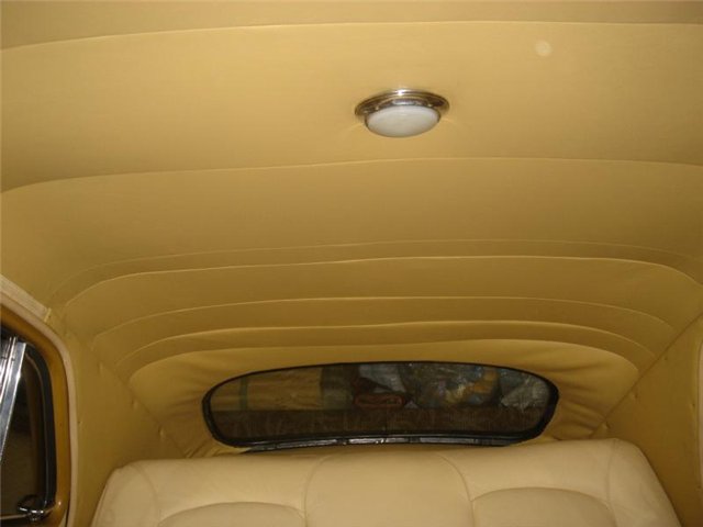

Потолок (Раскроен по старому и сшит так же)

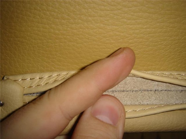

Перехол потолка (в закрытом виде)
В развернутом виде (действительно прибевалось гвоздиками по центру)

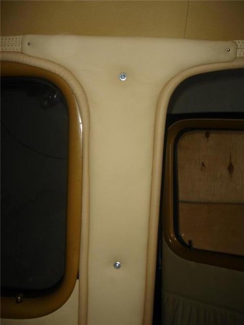

Тут всё просто прикручено на хромированные саморезы

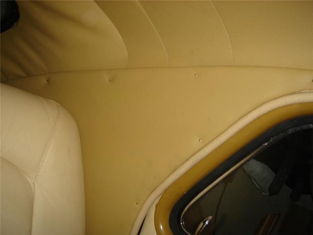

А тут прибито на гвоздики
Двери так же сделаны по шаблона со старых накладок на двери и крепятся так же как и старые
