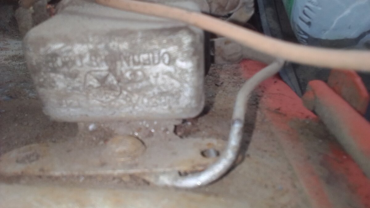

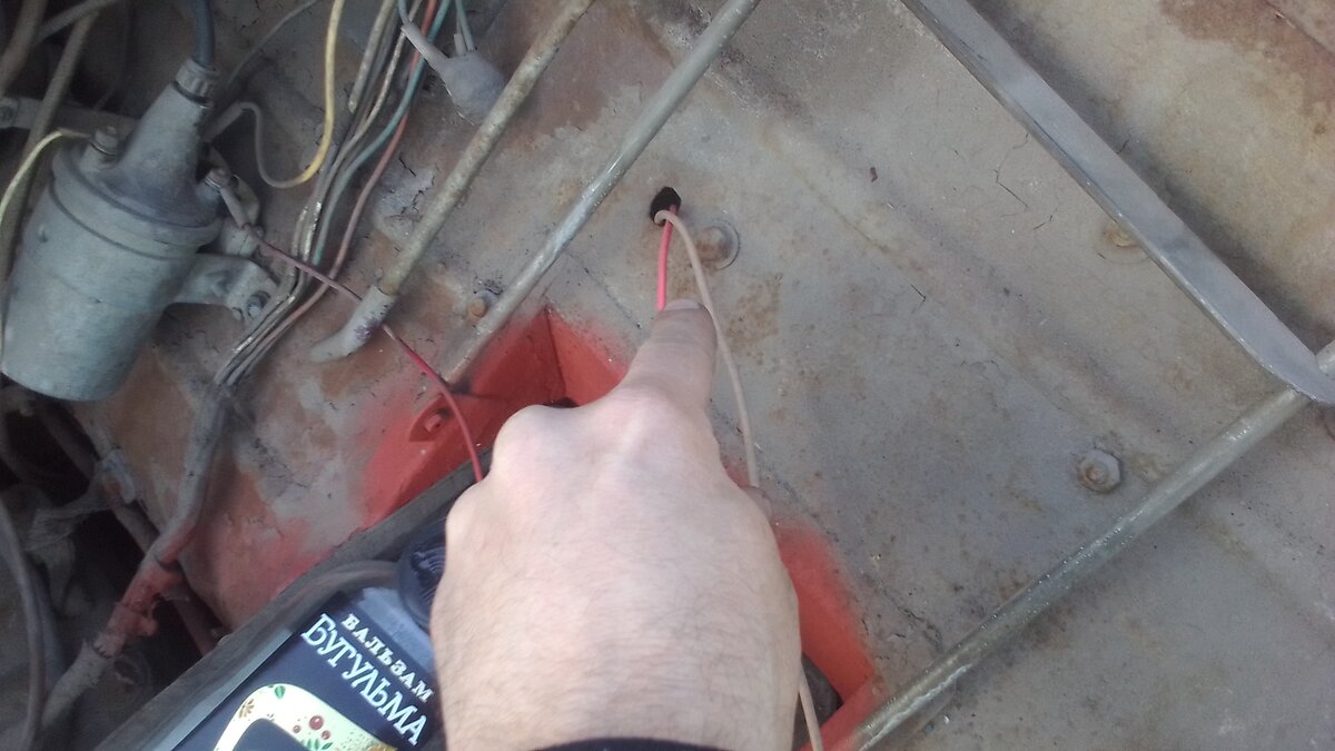

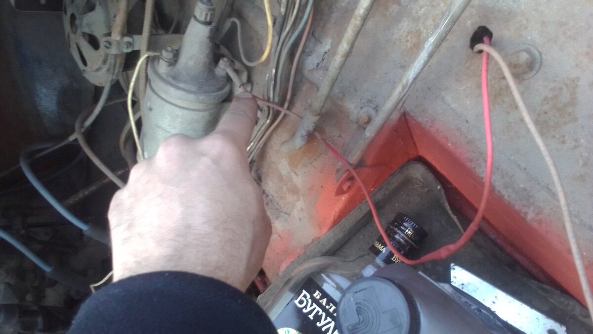

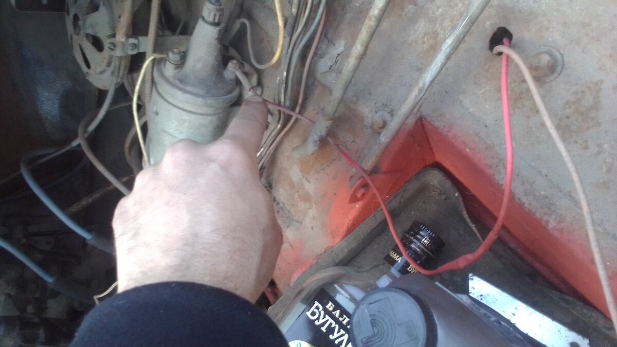

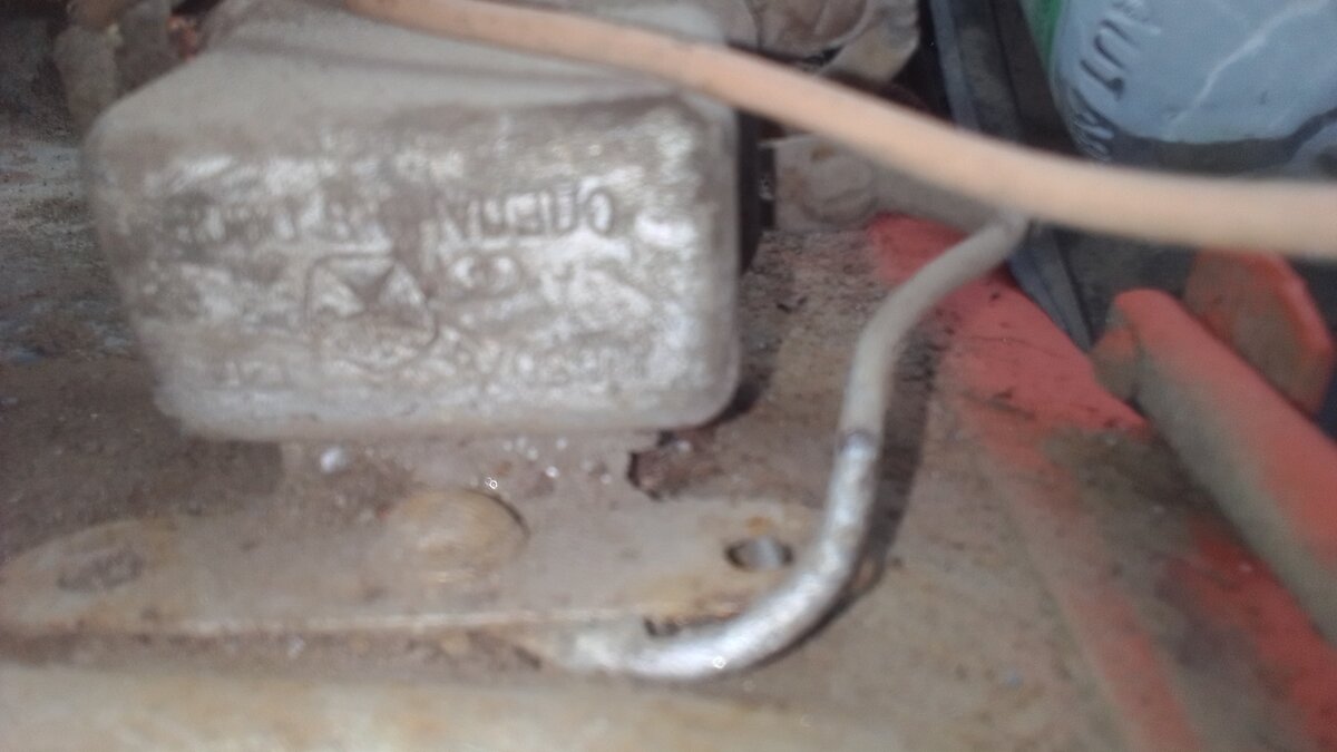

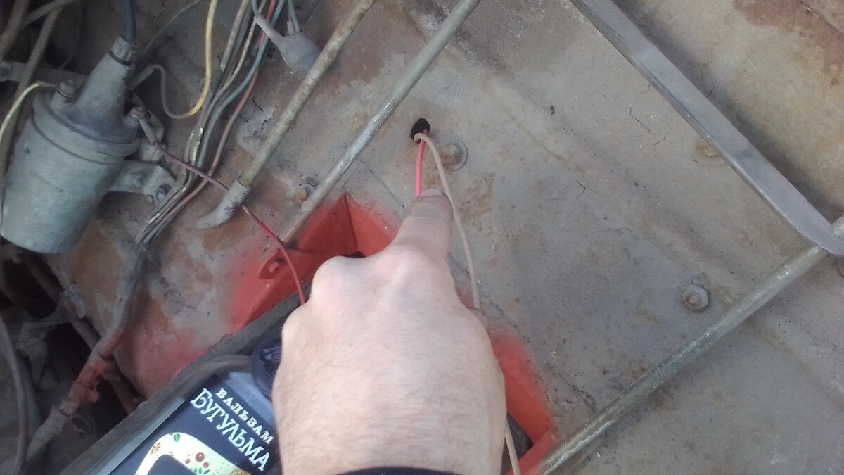

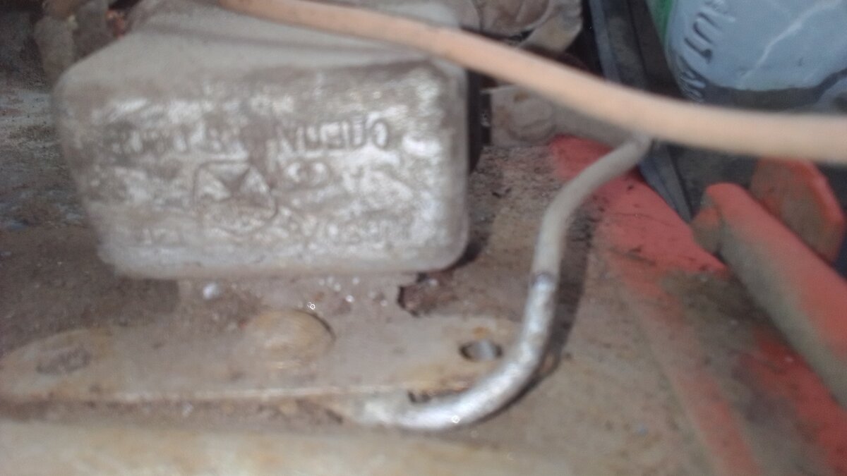

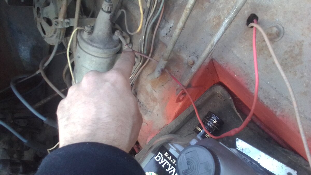

В машине отключена клемма корпус,и от реле что на фото и от катушки что на фото тянутся провода в салон,от катушки красный,идут и там заканчиваются,замок зажигания отключен,эти провода шли в салон на временный аккумулятор?

Фото весьма информативные... Но по ним я предположу, что от 401-го там только кузов, а провода замыкаются вместо неработающего замка. Один включает зажигание, второй - стартер.

Не сказал бы мотор этот числится в его родных документах,и вся ходовая родная..а по проводке,то есть кинута времянка чтоб завести его,в обход замка и клемм под капотом,,так понимаю?

Реле, катушка и сопли проводки явно не родные! Ходовую и мотор на этих фото не видно. С завода 401-ый был 6 вольтовым! Привод стартера был как на Победе, педалью, без реле.
Привод стартера так и стоит ножной,как на Победе,верно.,реле там да,не родное,проводку вообще менять надо.

Скорее всего с реле взяли "плюс" для катушки, нужно смотреть, проверить хотя бы лампочкой.
Проводку лучше заказать у Сергея из "Колёс истории", он индивидуально делает под каждую машину, может с доп проводами под приборы и поворотники сделать.
