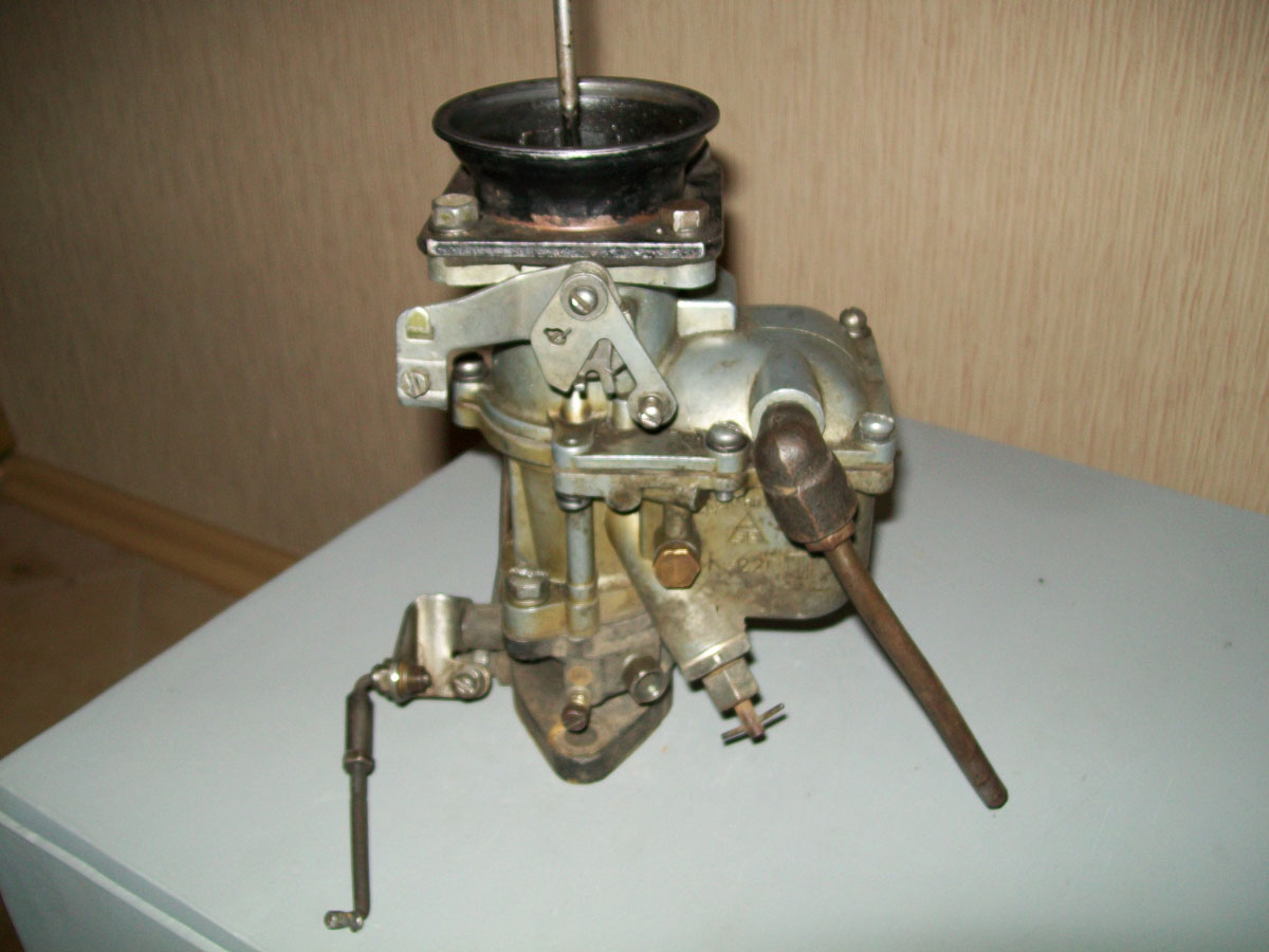

Подскажите пожалуйста - на какой машине применялся карбюратор К22-Г?
Аndrei
04.05.2007
140
9
Тогда ещё два вопроса - можно ли его использовать в Победе (как я понимаю будет повышенный расход топлива)? И где нибудь на него производят новодельные прокладки?[/i]

Аndrei
04.05.2007
140
9
однако у меня он и стоит:
9 899
33 805
Да ,колхозный карбюратор ,корпусь смесительной камеры М20,подходит,маркировка на корпус поплавковой камеры К 22Г ,означает что жиклеры какие неясно,если от ГАЗ 51 будет повышенный расход топлива.

Подскажите пожалуйста: в этом карбюраторе
(К-22 Г) есть поломка - если завести машину, то практически сразу начинает струиться бензин по тяге ускорительного насоса, причём очень сильно, так, что через 30 секунд коллектор будет весь в бензине. Двигатель заводится быстро, но затем начинает работать с перебоями, и заглохнет - если не нажать педаль "газа". В случае если он уже заглох - то завести его можно, но нужно педаль стартера держать нажатой около 10 секунд... Коллектор тоже быстро наполняется бензином...
В прошлом году я отдавал карбюратор в ремонт, после чего какое-то время он работал исправно... Я могу лишь предположить, что переполняется поплавковая камера???

Andrei
10.03.2010
349
82
Алтайский край, г. Барнаул
надо иглу заменить, или прокладку на игле.
Неисправным оказался поплавок - был негерметичен. Зато выяснил, что при переполнении поплавковой камеры бензин начинает течь по тяге ускорительного насоса :)
