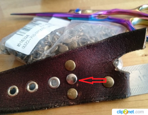

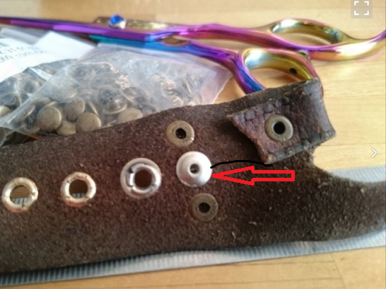

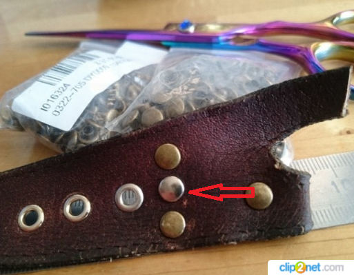

Заклепки,ищи для кожгалантереи(сумки,ремни,обувь,одежда)
Есть разные варианты, я ставил немного подпилив такие:
https://www.avito.ru/moskva/odezhda_obuv_aksessuary/zaklepki_holniteny_1163705488
Забивал и вот эти:
https://www.avito.ru/sankt-peterburg/odezhda_obuv_aksessuary/zaklepki_6mm_1034453602

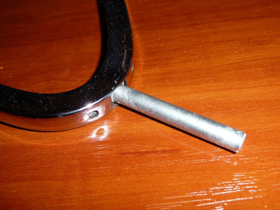

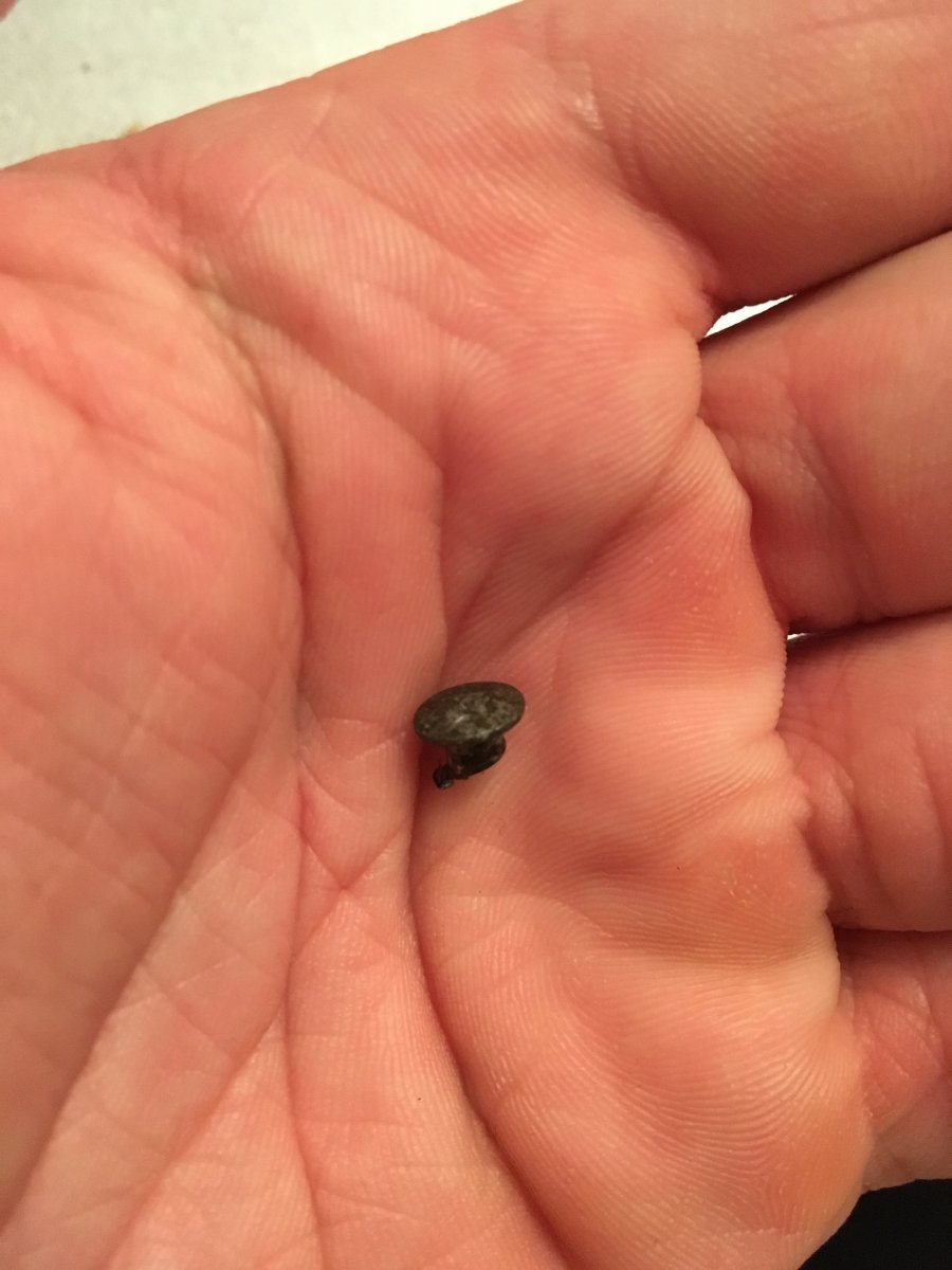

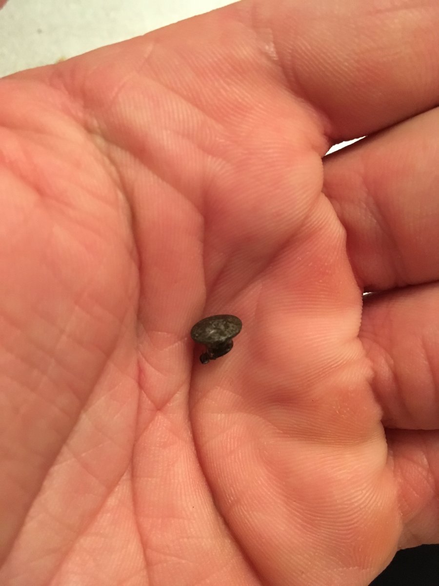

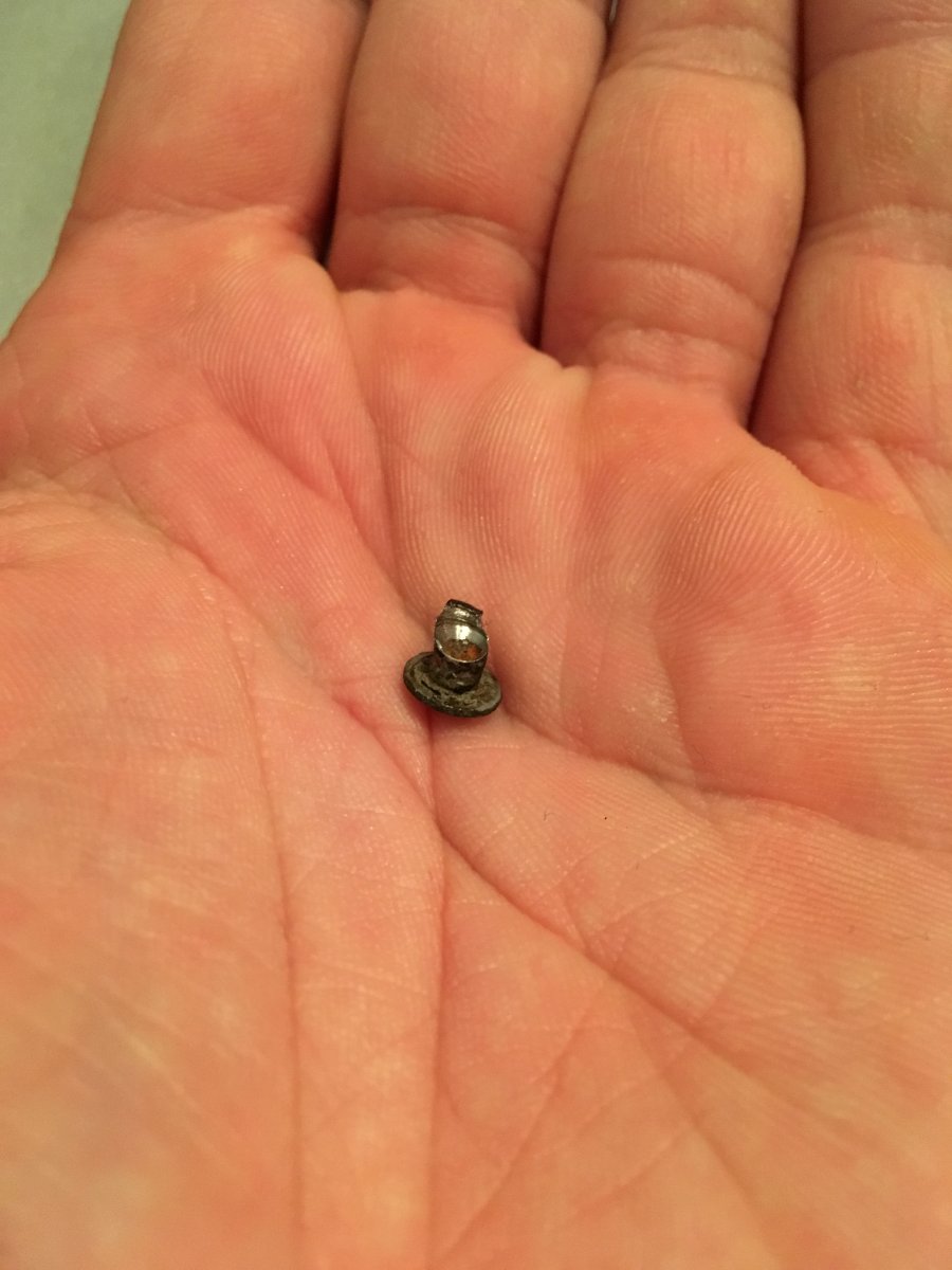

Можно вот этот узел смонтировать на вытяжные клепки?
В родне там хитрые полупустотелые медные заклепки, которые в продаже мне не попадались, а делать их на заказ как то не очень. По вытяжным смущает, что они кажутся мне не достаточно надежными(возможно необосновано).
Заклепай медными со сцепления ваз. Вытяжная некрасиво будет все равно ее притется молоточком подравнять.
У меня стальные, не медные были.
4 778
9 095
Вытяжным алюминиевым я тоже не сильно доверяю ! Но есть металлические и нержавейка - они точно надежные .
Знаешь, я теперь то же сомневаюсь, что вродне бвли медные, буду на даче распетрушу еще одну форточку для интереса.

Рустам, спасибо, вытяжных у нас в любом магазе хоть стальных, хоть медных "пучок за пятачок". Меня геометрия шляпки немного беспокоит-не будет ли она резинку коцать. А под доработку надо нержавейку взять.

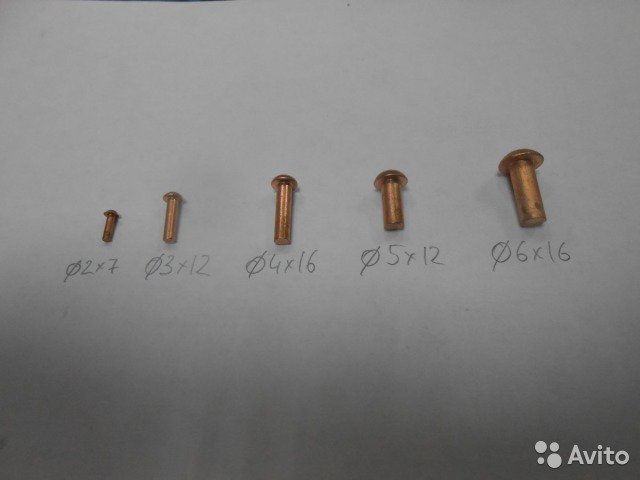

А как клёпка родная выглядит? Забыл.

такие есть, если подойдут, дам сколько надо.

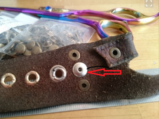

Еще были советские,хромированные,применялись при пошиве сумок,обуви,ремней и т.п. в подобной теме давал фото
она со шляпкой полу-потай с полой ножкой,как на медной заклепке для фередо,
О,вот точно такая же как на фото вышее!

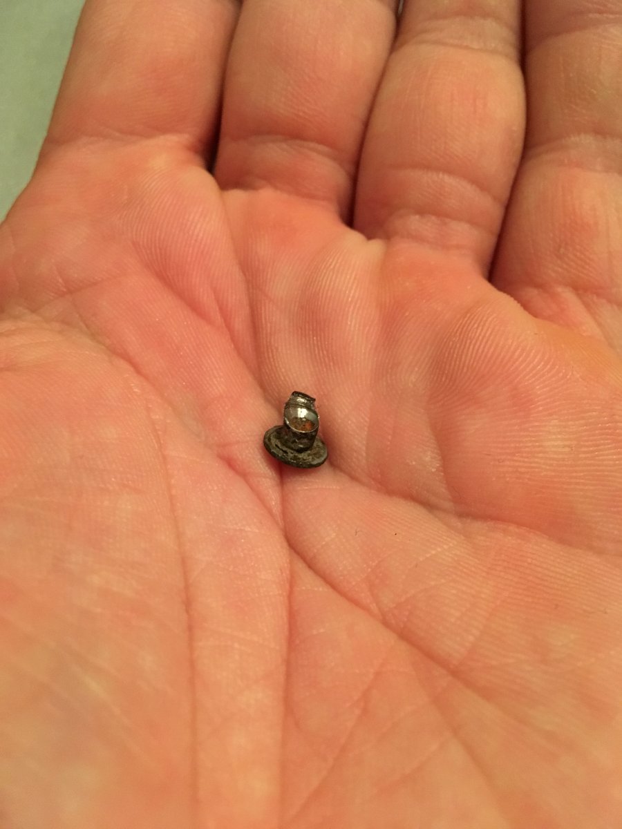

Я иногда применяю такой метод. В общем, не конкретно для этого узла. Беру вытяжную заклёпку, из нержавейки, вытаскиваю шток. И устанавливаю как обычную полупустотелую. В родне там стальные заклёпки. Нагрузка там поперечная, и то минимальная. Так что спокойно ставить, если обычной подходящей нет.

на самом деле, все опасения были бы оправданы, если рамка пустая. Но сегодня чаще вклеивают стекло на стекольный герметик ( не течет, не вываливается, аккуратно и прочно) а при этом планка внутри схватывается намертво и даже без заклепок никуда не денется. Да форточка втыкается этим штырем, а не висит на нем...
Реакции: Andrey1992

Спасибо, я понял, куплю вытяжную из нержи и не буду парить себе мозг.
