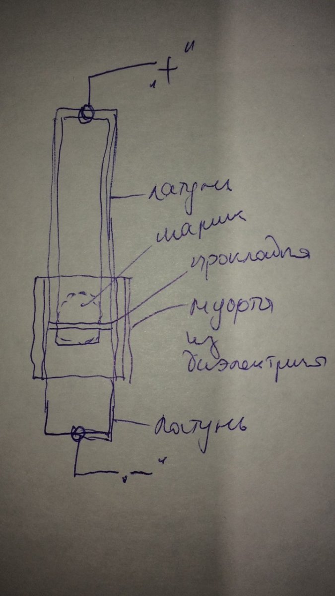

я подумываю сотворить вот такой патрон )
0-02-05-a6f5a78a242df34c590284cd535f0b426f879d95a3ddbcff771a0f76dbffa5a2_2cc7e99b.jpg
на сколько это работоспособно ХЗ... но пока не попробуешь не узнаешь....
может быть использовать нержавейку ...м.б. она меньше окисляется, чем латунь, но латунь проще обрабатывать
шарик тоже нужен латунный или хромированный...
возможно это бред), но всё же идея )

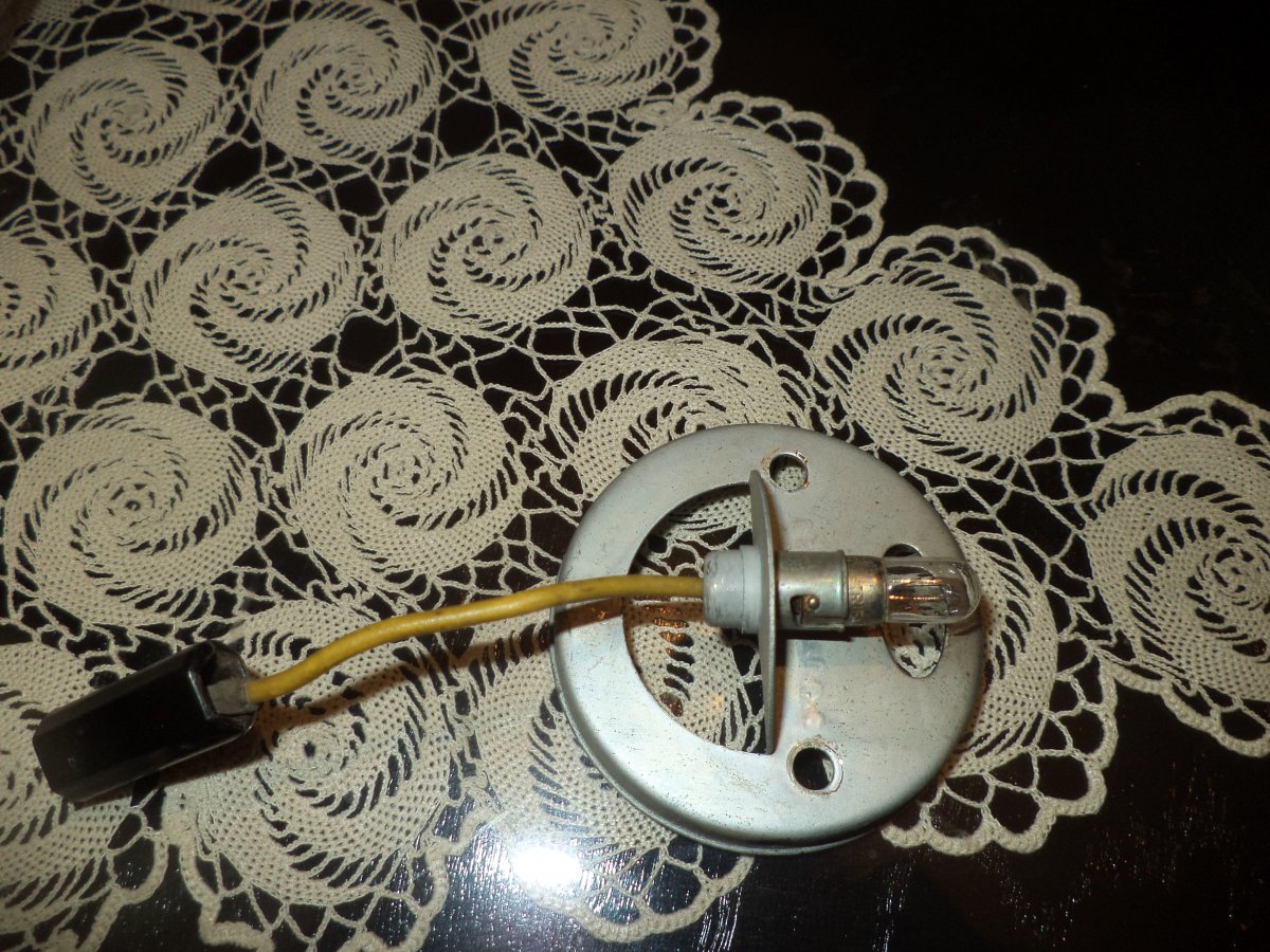

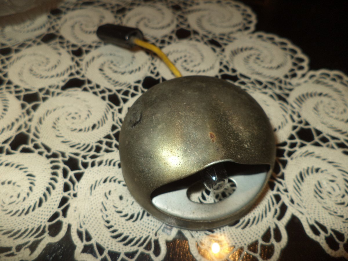

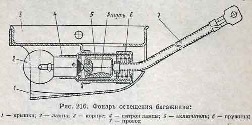

Вот фонарик ГАЗ 24. Точ в точ шел и на Варшавах с 1957 г. ,питание подается при включенных задних габаритах.
