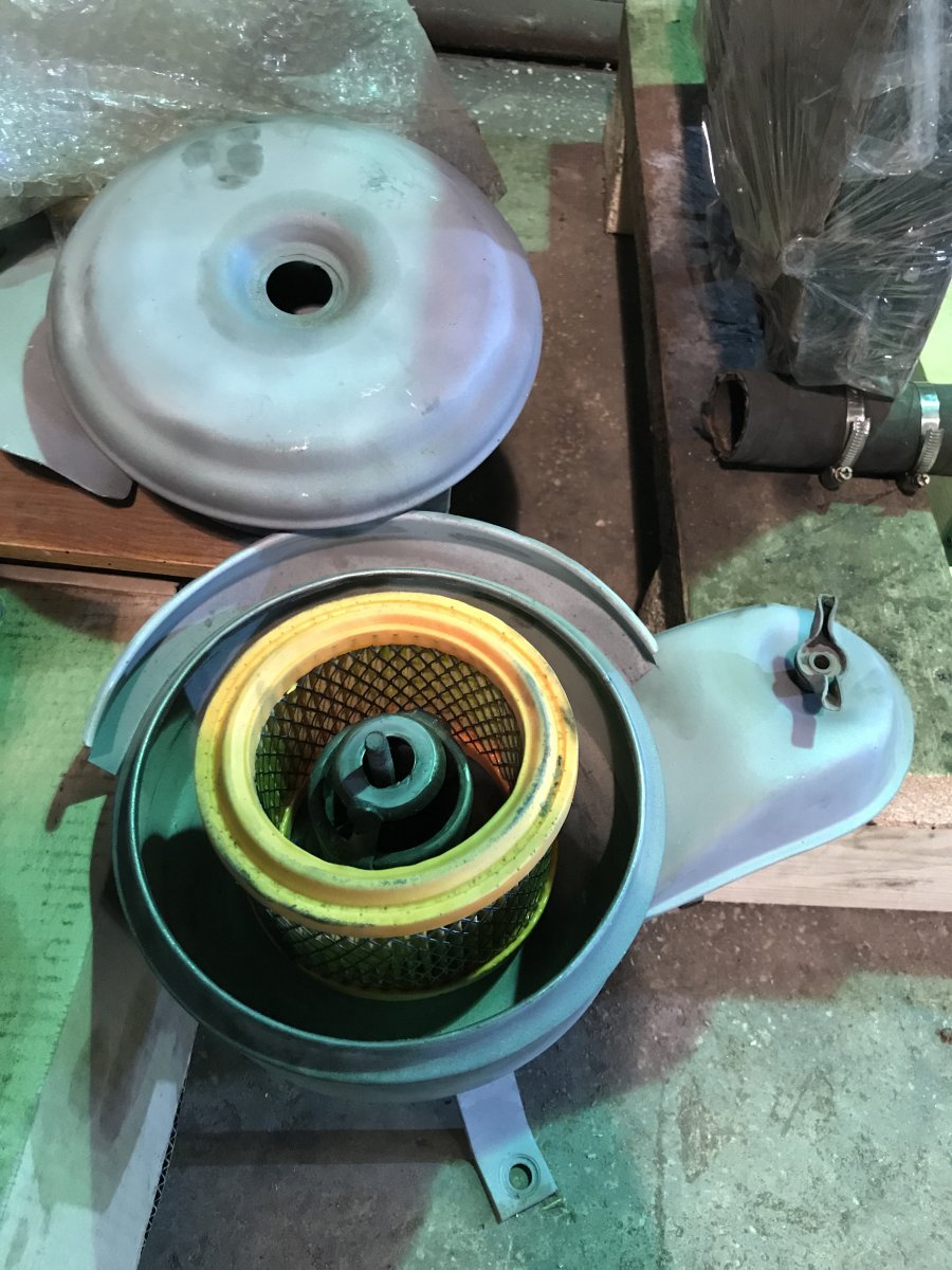

я фильтр воздушный совсем не ставил )))
ты же по полям ездить не будешь
3 652
6 051
Понятно, хочется идеально ...

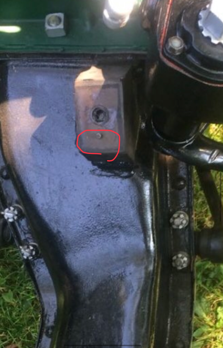

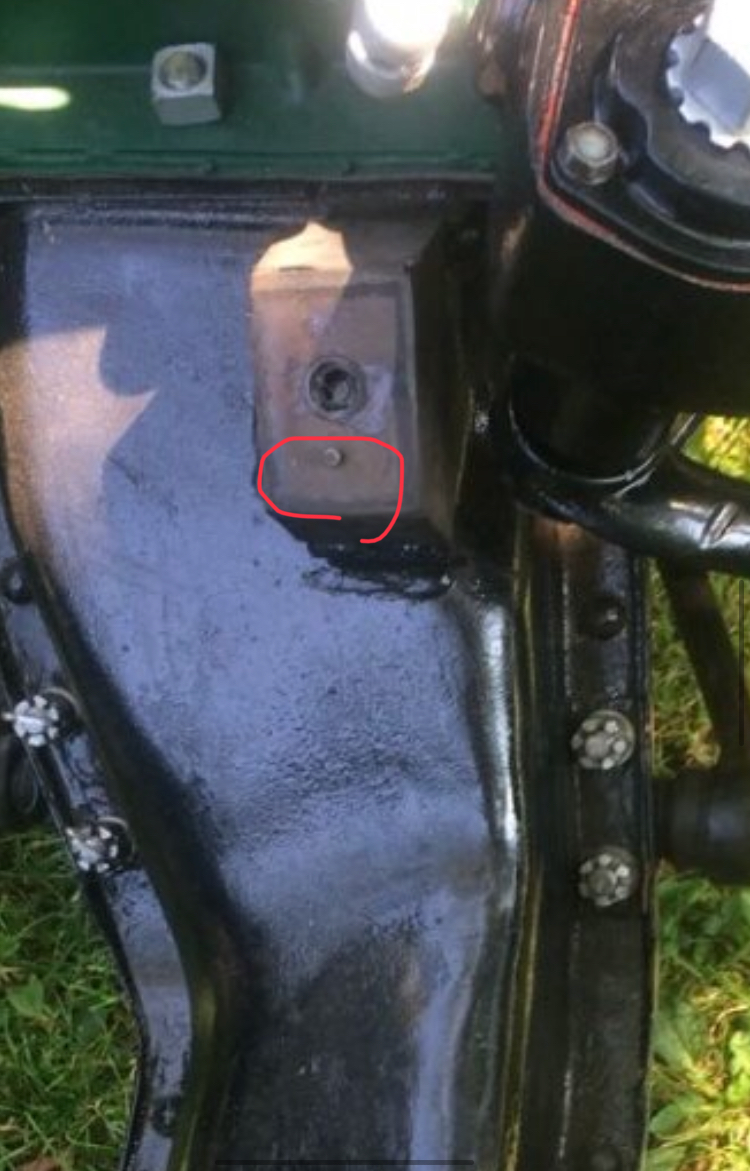

а вот у сайлентблока под двигатель ставится направляющим штырьком вниз ??
