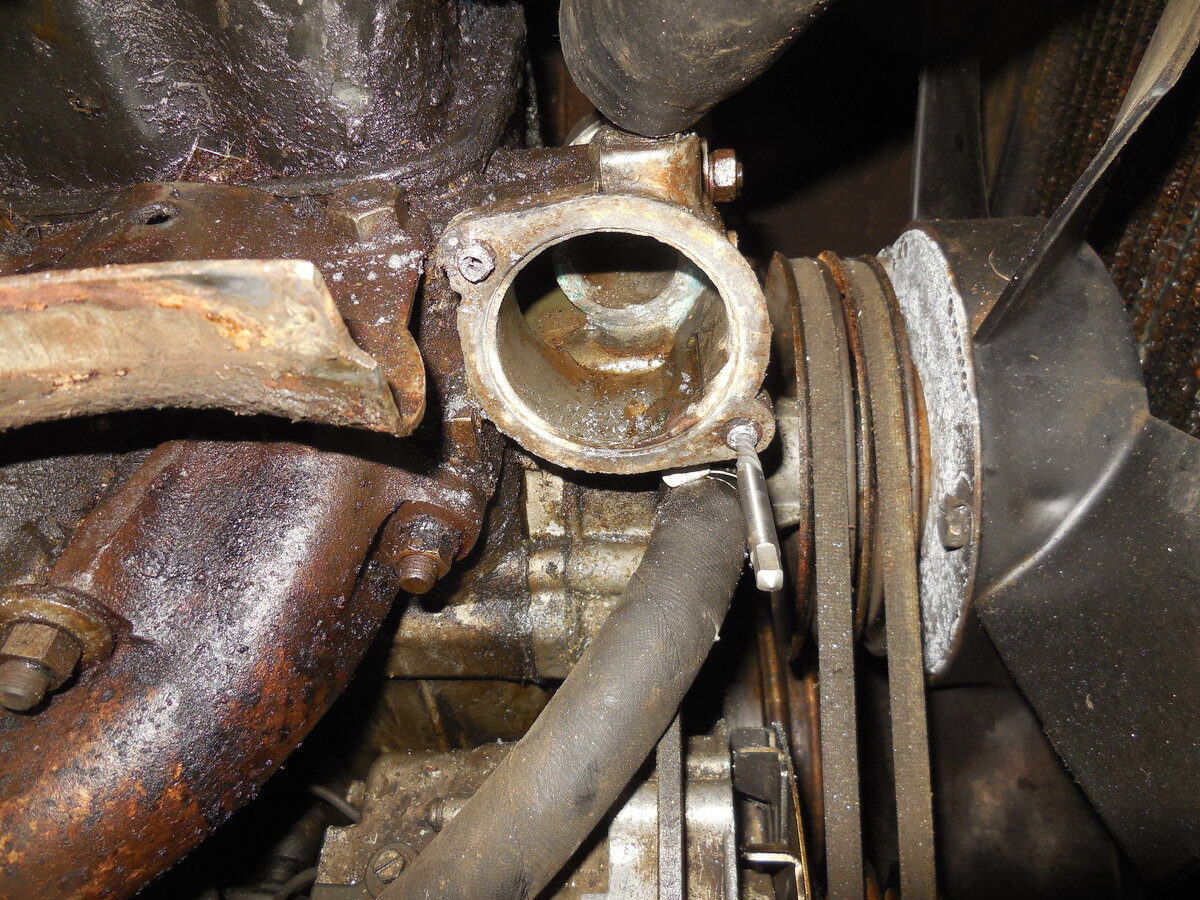

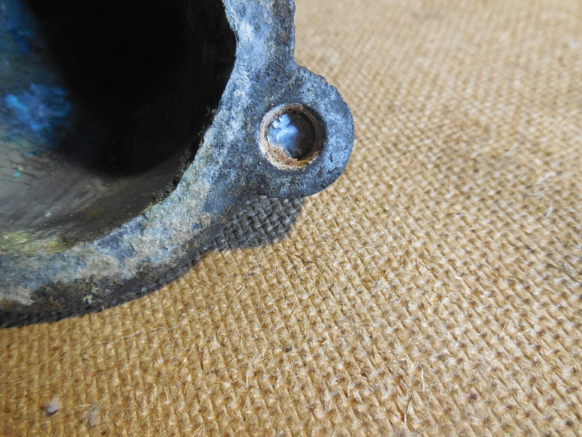

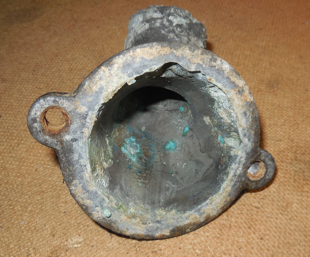

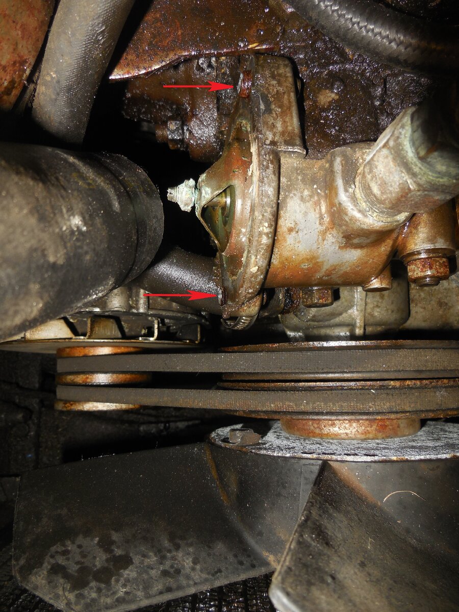

При попытке демонтировать термостат оборвало оба болта крепления патрубка термостата.

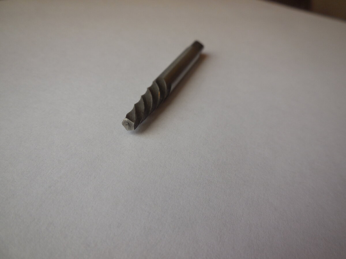

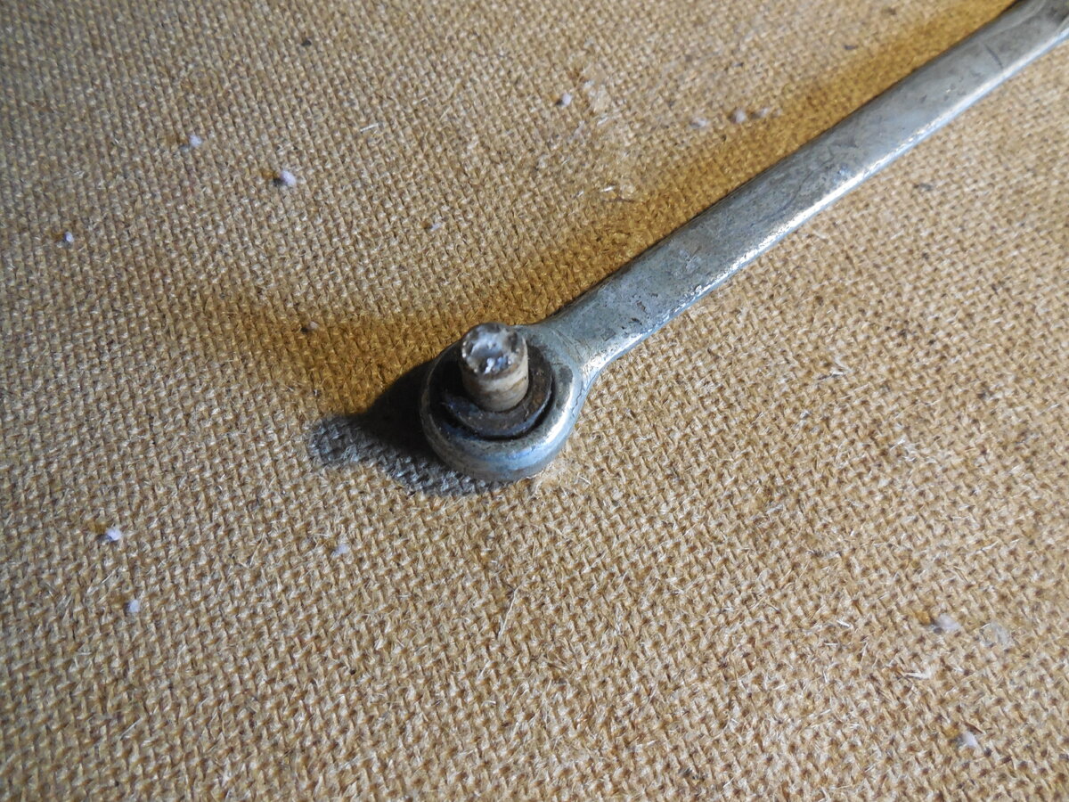

Просверлил в оставшейся резьбовой части болтов отверстие диаметром 4 мм и попытался экстрактором выкрутить эти обломанные части (предварительно несколько дней смачивая их WD-ешкой и керосином), но в результате обломился экстрактор.

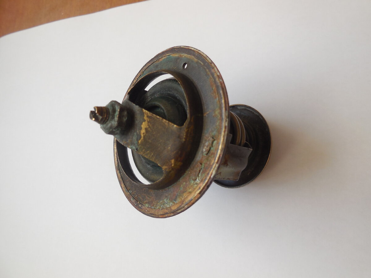

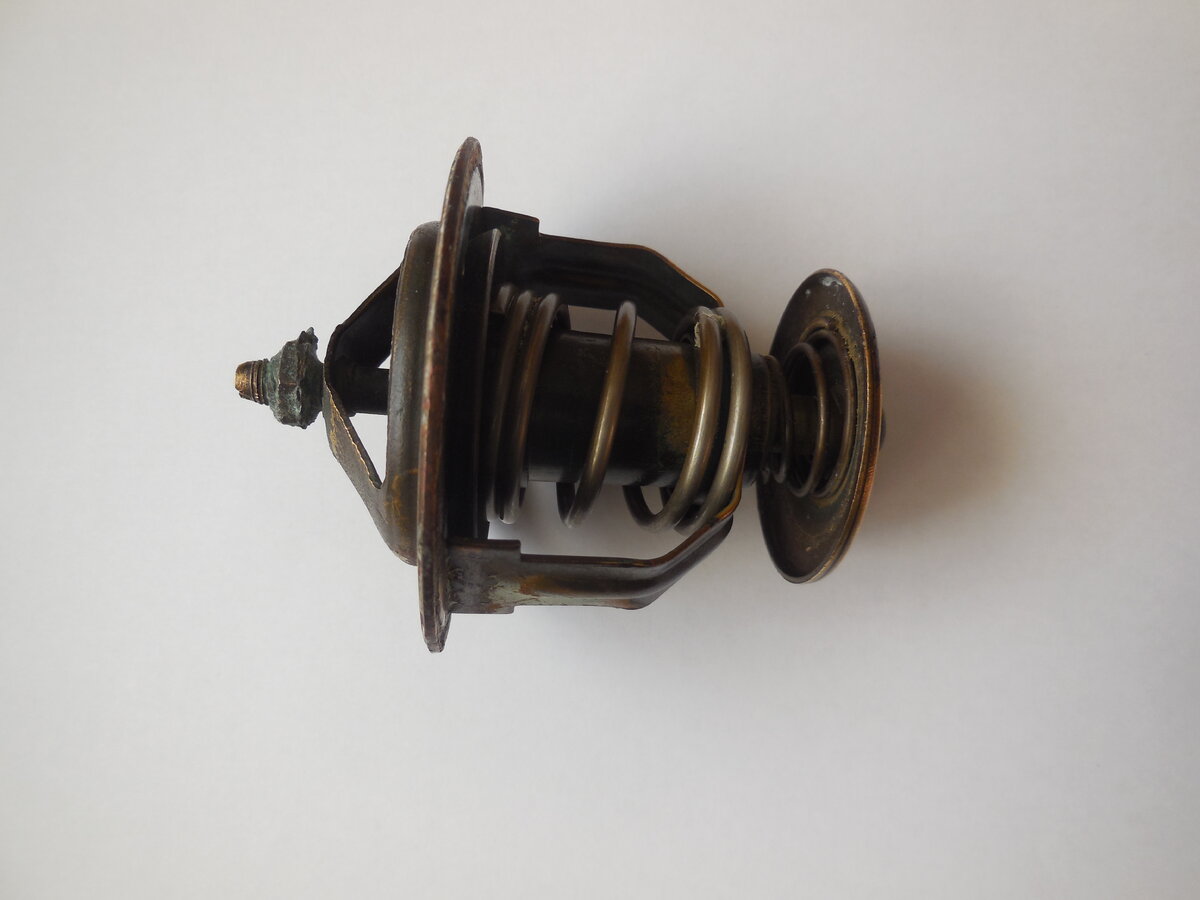

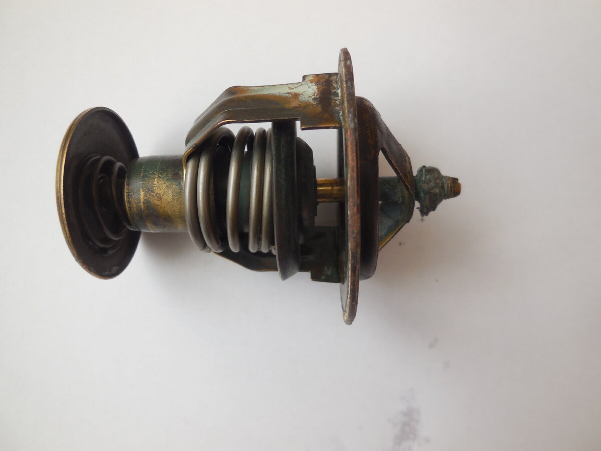

Вот фото термостата. Как видно из фото термостат вышел из строя (клапан большого круга полностью не закрыт и обломилась контр-гайка регулировочного стержня).
wladbakh
07.06.2013
562
127
Нижний Новгород

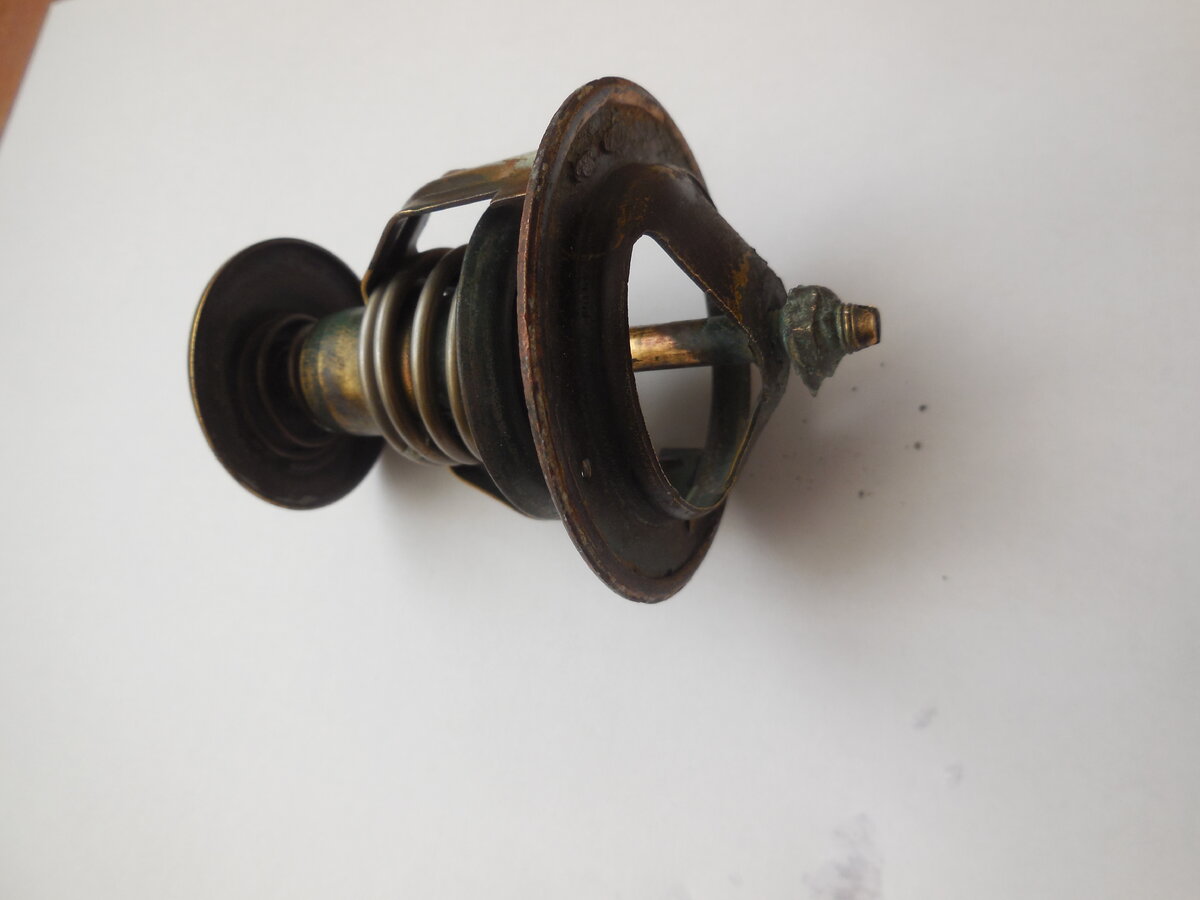

А вот фото термостата сразу после его кипячения в кастрюльке. Как видим - клапан большого круга открылся. Какие выводы можно сделать?
