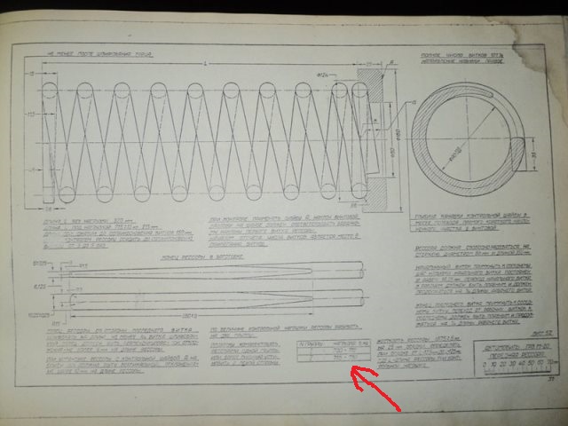

Подскажите сколько должно быть насечек на передних пружинах?
15 878
8 990
все зависит какую жесткость хочешь, чем больше насечек тем жеще пружина.Три насечки — наибольшая жесткость. В свободном состоянии новая пружина имеет длину «Победы» — 311 мм , ниже волговской.
4 988
2 505
На чертеже написанно про две разновидности жосткости.
4 988
2 505
Вот тут.
15 878
8 990
я вижу, год это какой?
4 988
2 505
Надо спросить у Миши (автостаила)!!! Он мне делал фото чертежа.
15 878
8 990
а я понял. короче можно любые ставить пружины главное что бы они были одинаковой группы. 1 риска мягкие,2 риски жесткие. :D
4 988
2 505
Я так думаю))) Возможно еще есть мнения на этот счет.
15 878
8 990
а что тут думать, ставь одинаковые по рискам ,и с жесткостью которые тебе по душе .
15 878
8 990
4 988
2 505
Написанно первая группа нагрузка в кг 700-715,вторая группа 715-730. Значит одна или две риски это группы.
15 878
8 990
ну да это группы.
Aлексеи
19.06.2011
1 110
709
на сколько я знаю 1 риска-мягкие..2 -средние..3 риски-самая жеская..4 риски-самая мягкая...
15 878
8 990
это для волги
Группа N1 Нагрузка 595-605 кгс - одна риска
Группа N2 Нагрузка 605-615 кгс - две риски
Группа N3 Нагрузка 615-625 кгс - три риски
Группа N4 Нагрузка 585-595 кгс - четыре риски
Пружины 24-2902712 производства ОАО "ГАЗ" по жесткости имеют от 1 до 4 рисок - по возрастающей это выглядит так - 4, 1, 2, 3.
15 878
8 990
ставь золотую середину 2 насечки.

Интересно. Насколько я разобрал на чертеже пружина от М-20. Пара вопросов к автору фотографии:
1. Фото откуда, книжка/каталог, есть ли ещё фото чертежей?
2. Не разобрать чертеж полностью. Есть ли в лучшем качестве? Если не трудно скинуть чертеж на почту или ещё лучше на нормальный файлообменник, было бы здорово. Думаю многим было бы интересно.
4 836
2 388
32
Смею предположить, что фото из Атласа конструкции советских автомобилей, 1950 г. Е.А. Чудаков и Я.Э. Малаховский Часть 4.
У меня есть 2 и 3 том, из института спер. 1 и 4 выкинули раньше. :cry: Атлас очень полезный, все ищу недостающие тома, но пока безрезультатно...
autostyle
18.03.2013
2 801
213
Калужская область
autostyle40.ru
Слава не вопрос что нужно выложу, с файлообменниками только пока дел не имел, попробую сначала сюда! :D
autostyle
18.03.2013
2 801
213
Калужская область
autostyle40.ru
Андрей ты как мысли читаешь они (т.е. авторы и есть) Чудаков и Я.Э. Малаховский :wink:
