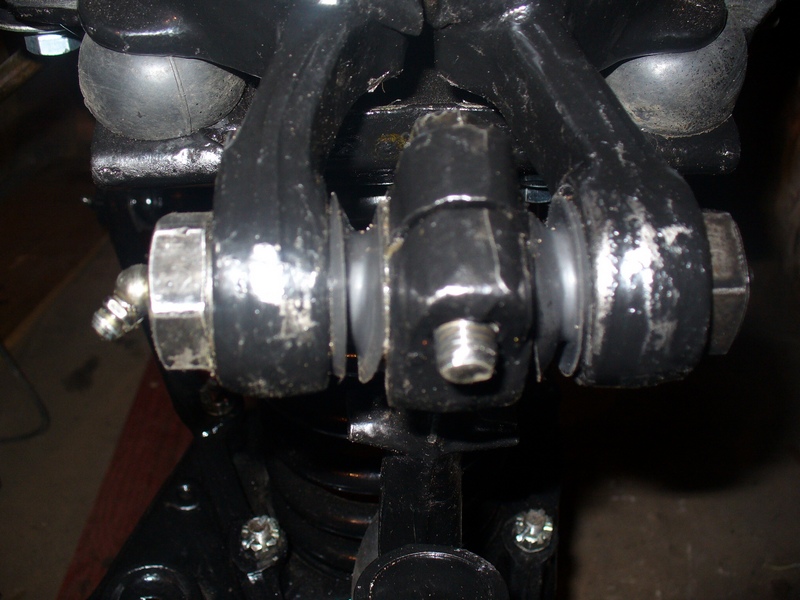

В общем при сборке сталкнулся с такой сложностью: защитные кольца верхнего резьбового пальца еле одел.Сначала пытался действовать по книге Липгарта - натянул их на рычаги за резьбовые,вкрутил палец но сдвинуть в рабочее положение не смог.Порвал обе.Теперь сижу жду посылку с другими.Не растягиваются они до такого состояния.Потом стал действовать похитрее - завернул палец вывернул по очереди резьбовые через образовавшуюся щель между посадочным гнездом резьбовой и резьбой пальца еле засунул защитные кольца.Встали все равно как-то некрасиво.Если сверху еще ничего,(фото1) то снизу не налазят на большой диаметр пальца,(фото2) соскальзывают, щель там... Что не так делаю не пойму.Подскажите кто знает.

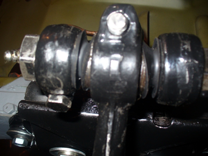

Отверткой тоже поправлял, соскальзывают с пальца в нижней части.(фото2)
