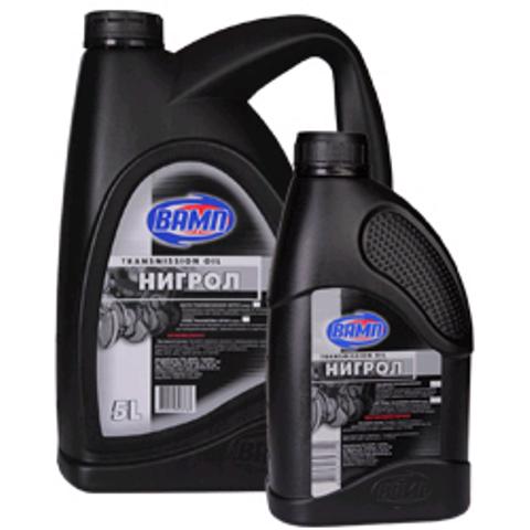

АНДРЕЙ 111 сказал(а):
нигрол самое лучшее. в продаже есть название ТАП-15
Спасибо за название, завтра по магазинам попытаюсь купить.То есть нигрол (ТАП-15) из резьбовых не вытечет? А то он вроде как масло... Уж извените за назойливость про нигрол только слышал, в живую никогда не видел.И вот про шкворни: смазали ШРУСом, оставить пока или вымыть и Нигролом прошприцевать?
шприцуйте пока не полезет отовсюду. если не лезит смазка значит все хана ,все закисло или отверстия не совпали.. масло густоватое ,а если смешать с шрб то погуще будет.

Vlad163 сказал(а):
.Только вот смазку ШРУс загнали.Обосновали:на морозе меньше густеет.Теперь сижу и думаю, ведь резьбовые тоже смазывать, может тоже ШРУс или не... Кто чем резьбовые шприцует,
Шкворня мажу ШРУСом. Но только на любимой (BMW).Слишком хорошо. На м21 мажу трансмиссионкой (ТАД,-15 или 17).Рекомендуемый заводом солидол коксуется. И на последующих моделях ГАЗа идет трансмиссионка. Но резьбовые можно при сборке литолом (он будет удерживать более жидкую смазку как сальник) а после сборки и при эксплуатации трансмиссионкой.
ТАП-15 нигрол. ТАД 17 -гипоидная. GL-3 вполне подойдет.Можно и с более высокими цифрами (4 или 5)- но не оправдано.

извиняться не за что,на то и помогите советом!слейте с трансмиссии любого убитого трактора три литра нигрола-хватит очень на долго!разбавьте пластичную смазку-и вперед!впрок компот не разводите!лучше найдите(купите,изготовьте) шланг для баяна,чтоб вкручивался вместо пресс масленок и будет вам счастье!заодно узнаете грамотно ли забили заглушки шкворня!
Спасибо всем за советы. Так и сделаю, теперь все более менее ясно.Сначала соберу с литолом, в меру, потом нигрол + ШРБ.Только слить с убитого не получится, их до меня в металлолом посдавали завтра купить попытаюсь ТАП-15. В какой пропорции кстати мешать нигрол с ШРБ?

нигрола-30%
