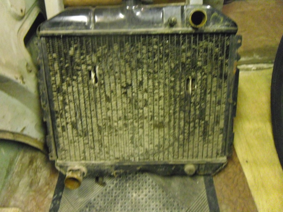

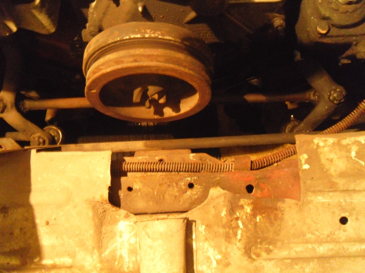

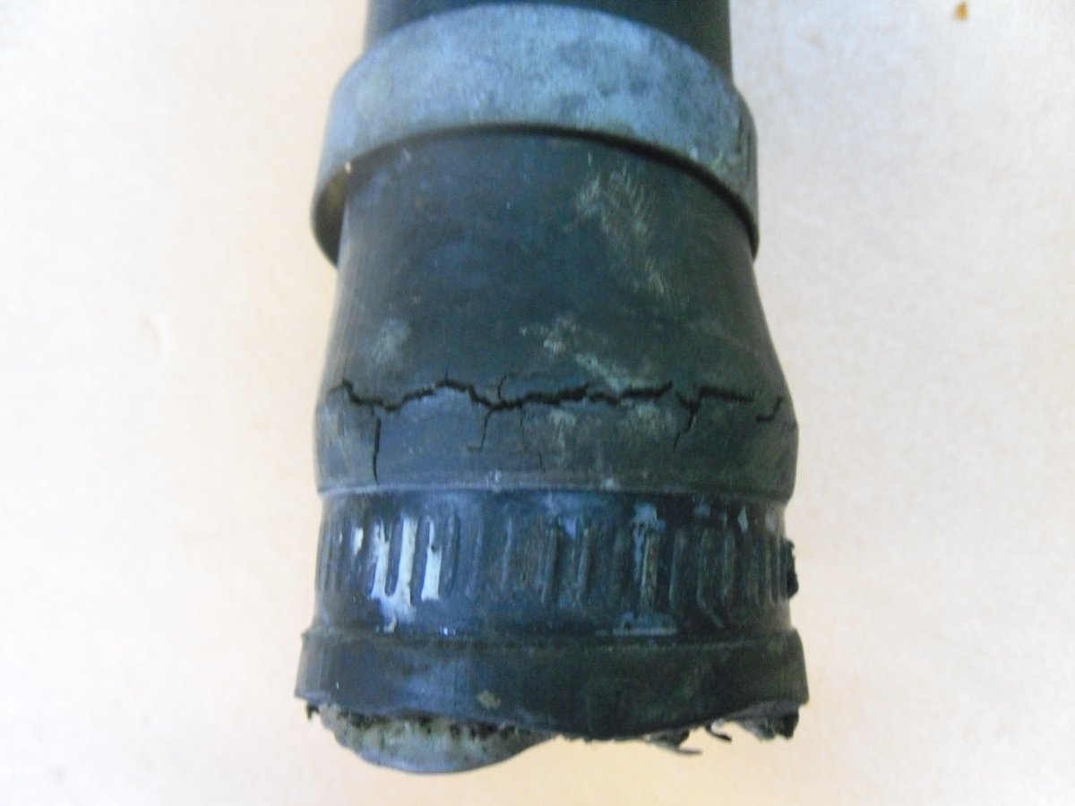

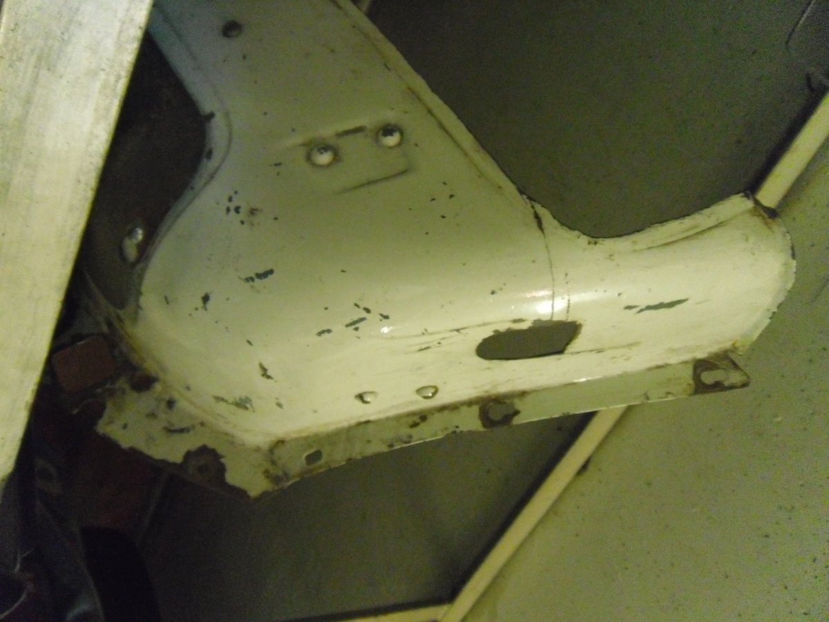

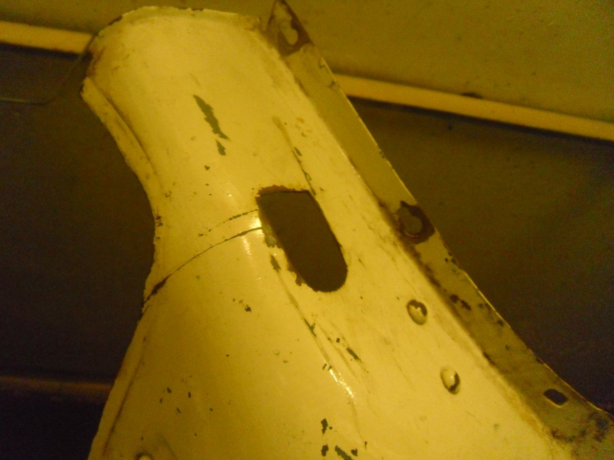

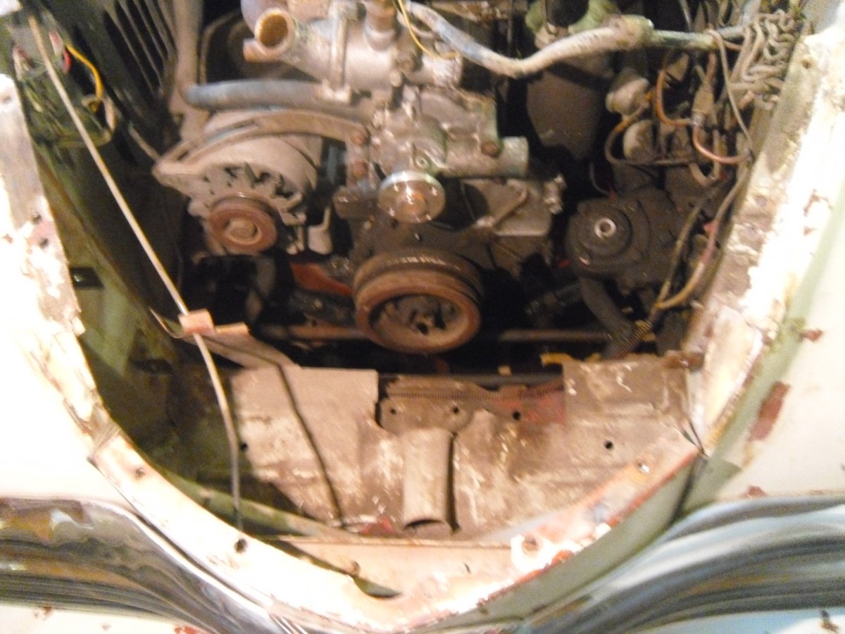

Приветствую друзья-Победоводы! У меня небольшая проблема. Текли всю зиму два патрубка, летом они подкапывают только. Антифриза литров пять за год убежало. Решил поменять патрубки, хомуты (на норму). Ещё как оказалось и ремень тоже капут. Началось по мелочи, закончилось - ОДНО ТЯНЕТ ЗА СОБОЙ ДРУГОЕ. Двигатель стоит от 24-ки. Всё сняли и радиатор тоже. Оказалось прежние владельцы ещё и фартук передний заколхозили (подрезали из-за краника радиатора, который снизу упирался в фартук). Ну фото прилагаю, всё увидите. Итак четыре проблемы.

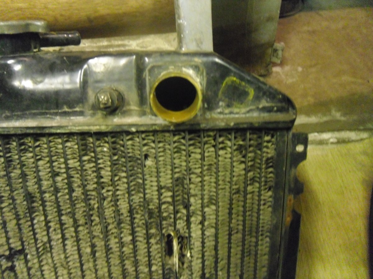

1.Интересно от чего у меня радиатор стоит?. Он кстати упирался в кожух сигналов. Прежний владелец вырезал в нём окошки. Решил их заварить (немножко "колхозинг" убираем, начинаем с мелочей). Сдвинул радиатор вперёд на 12 мм. Всё влезает, вот только расстояние между радиатором и вентилятором 2 см. остаётся. Этого достаточно или нет?
2.Ремень-то я нашёл, а вот с патрубками проблема. Есть на рынке от 24-10, размер подходит, но дубовые - хуже старых. Покупать их не АЙС. Советуют мастера брать старые патрубки - на авторазбор ехать и там от иномарки подбирать - резина у них лучше. Стоит ли или нет?. Балаковских чего-то вообще у нас нет патрубков.

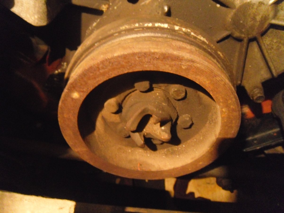

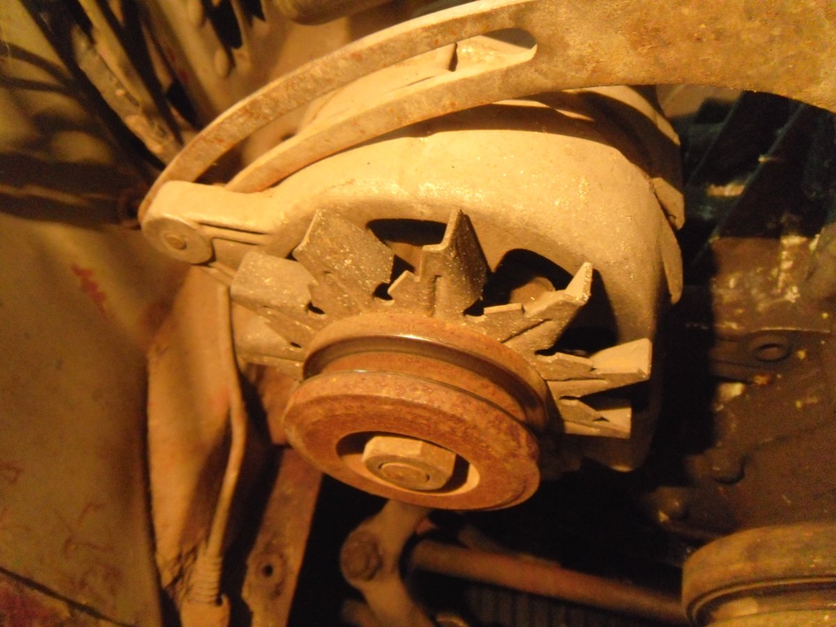

3.Как оказалось и ремень стоял один, хотя шкиф на коленвале под двойной ремень и на вентиляторе на двойной ремень, а на генераторе - одинарный. Надо исправлять, сделать два, как задумано на заводе. У 24-ок на выставке посмотрел ремень двойной стоит. Наверное не спроста так. Что посоветуете?
4. Проблема с фартуком. Его вырезали "заколхозили" - краник радиатора снизу упирался. Достану сейчас новый фартук - старый заменю. Что делать с краником? Опять будет упираться. Либо его вообще убрать (если что сливать антифриз с нижнего шланга) либо радиатор другой искать?

краник... так они не на всех современных авто есть )..а если используете анифриз - то краник можно заменить на заглушку
просто если а системе вода - так проще слить ее без остатка
2 486
4 195
Спасибо большое! Я тоже об этом думал. Если я поставлю заглушку, то смогу заменить и фартук на хороший. Значит одной проблемой меньше. А радиатор не знаете от какой машины у меня стоит?

Радиатор похож на ГАЗ 24.
8 895
28 014
Радиатор ГАЗ 24,а шкив генератора лучше все же заменить и поставить от ГАЗ 24.

По пункту 1 2см. думаю достаточно, но радиатор должен быть хорошо закреплен и двигатель тоже.
2 Да качество резины отвратительное, сильно трескается на изгибах. Ваш вариант весьма актуален.
3 Ремня однозначно два.
4 Поставить заглушку и не заморачиваться, при необходимости сливать через патрубок.

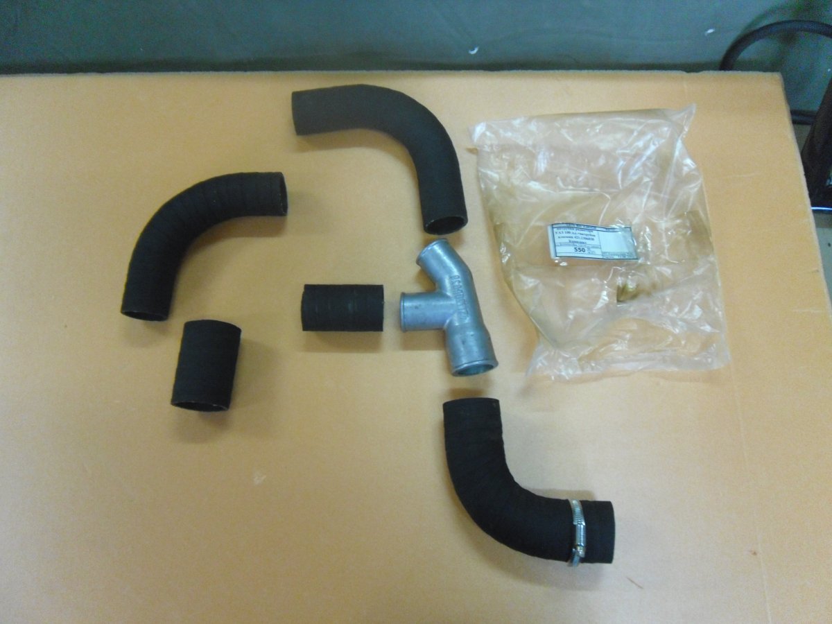

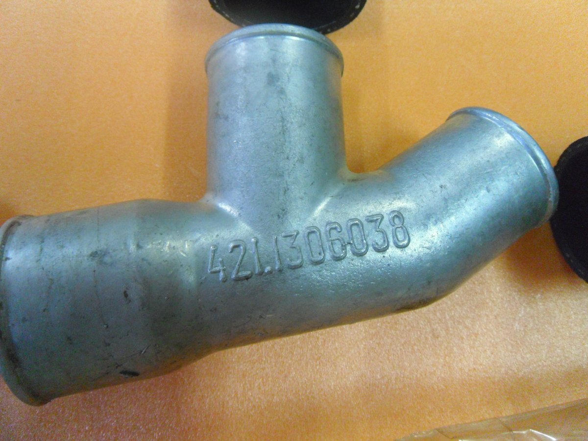

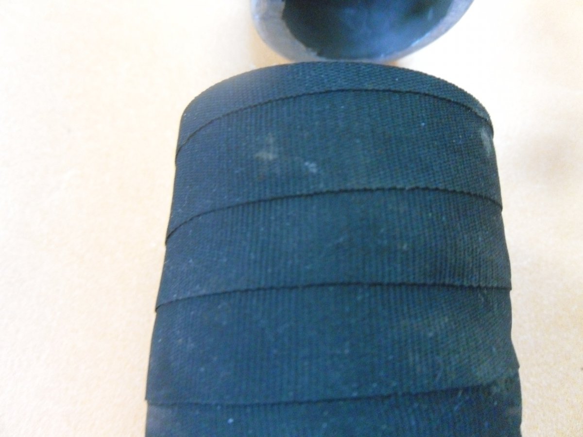

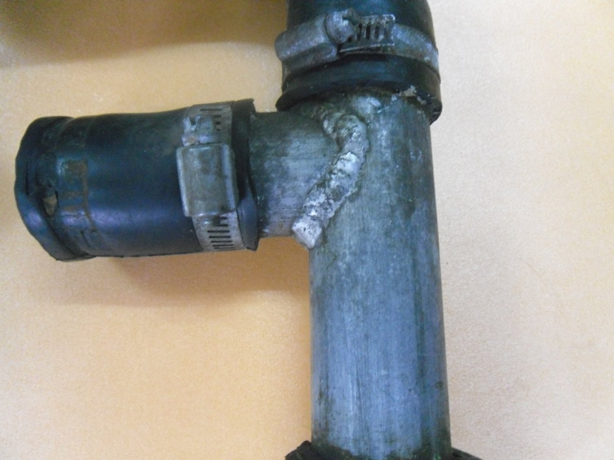

Патрубки нашёл мягкие и усиленные сверху чем-то не знаю чем. Фото выложу обязательно на неделе. С ними в комплекте был тройник заводской. У меня стоял самодельный. Стоят они 650 рублей набор. Приобрёл в фирменном магазине ГАЗ.
2 486
4 195
Выкладываю фотографии патрубков. Насчёт цены ошибся - 550 рублей стоят. Шкиф на генератор нашёл на рынке под двойной ремень. Цена 300 руб. В выходные всё будем ставить.

Вот старые патрубки и самодельный тройник.
