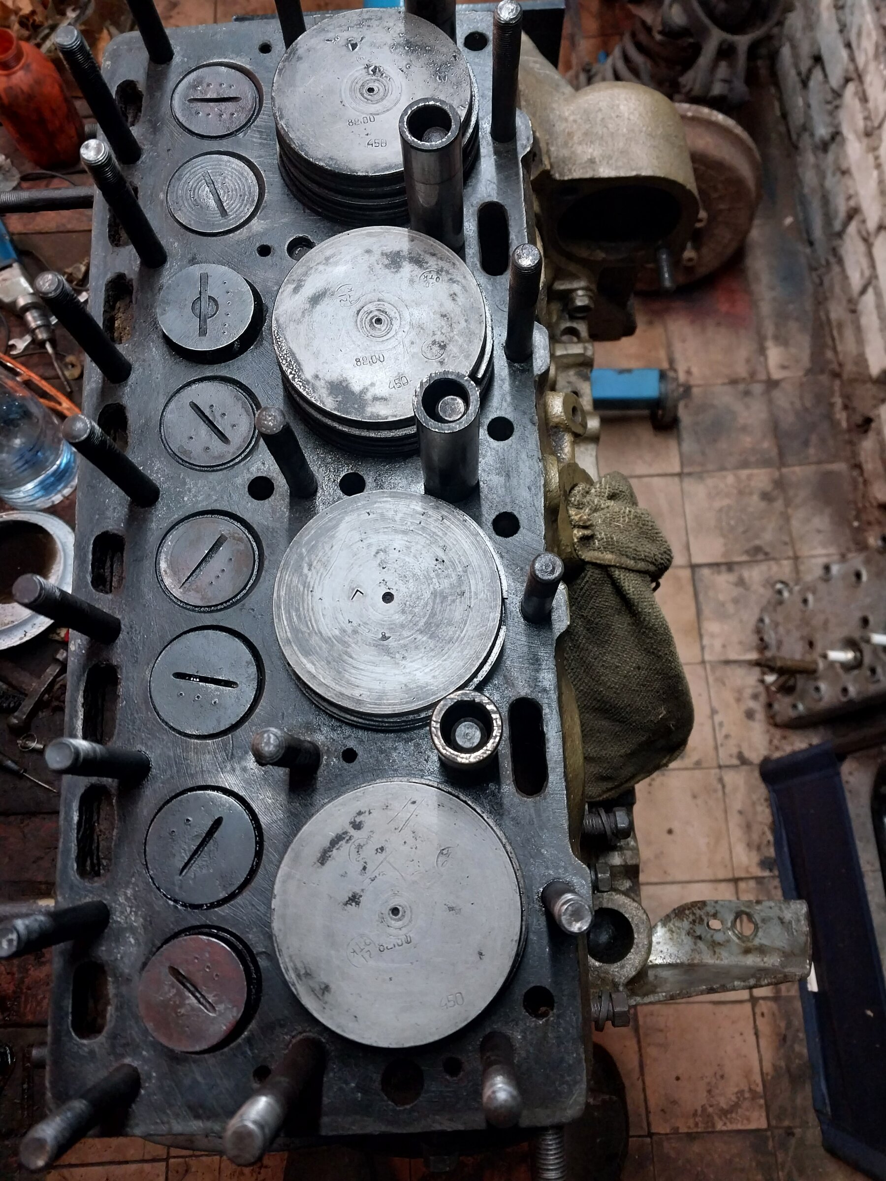

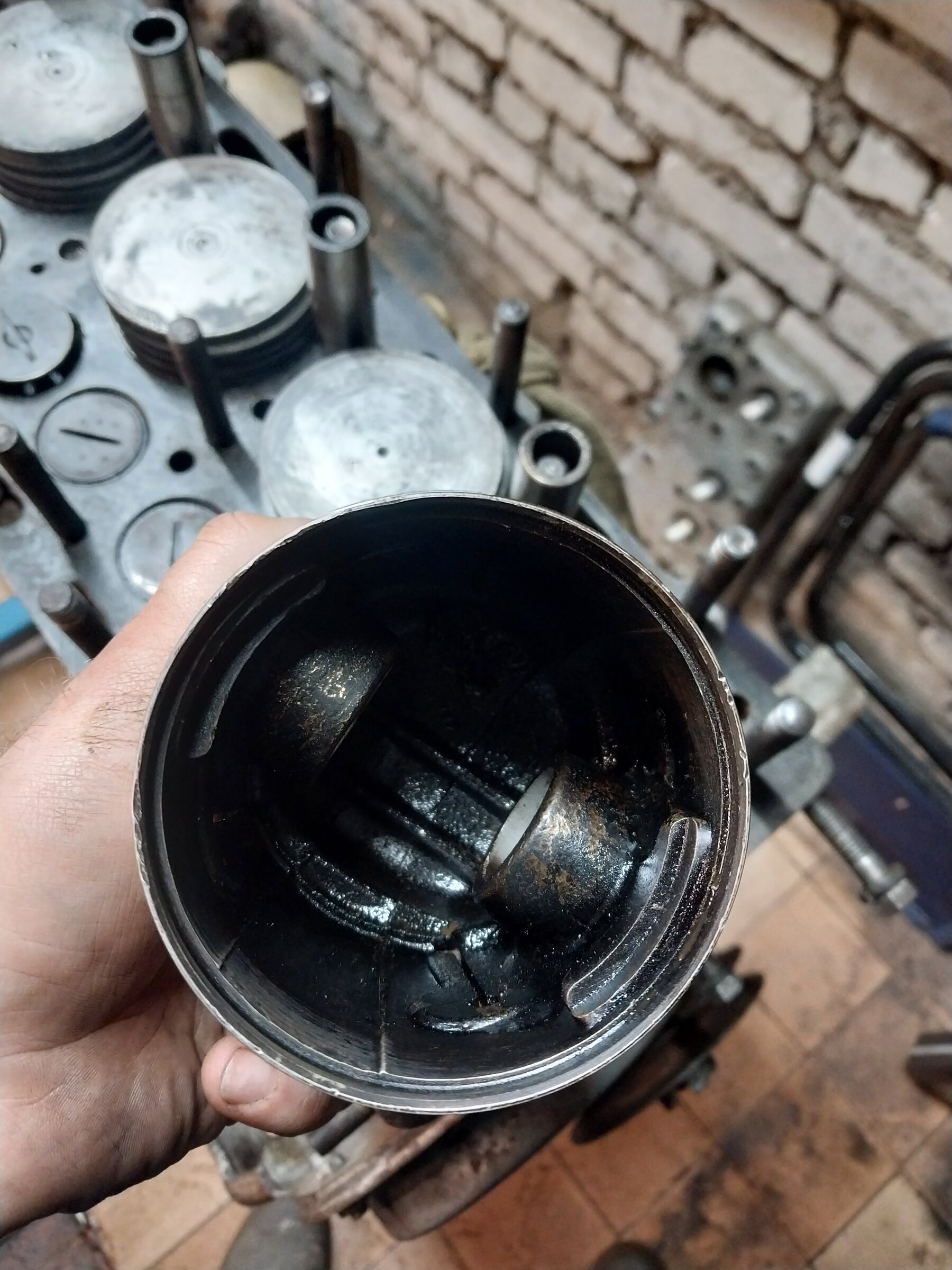

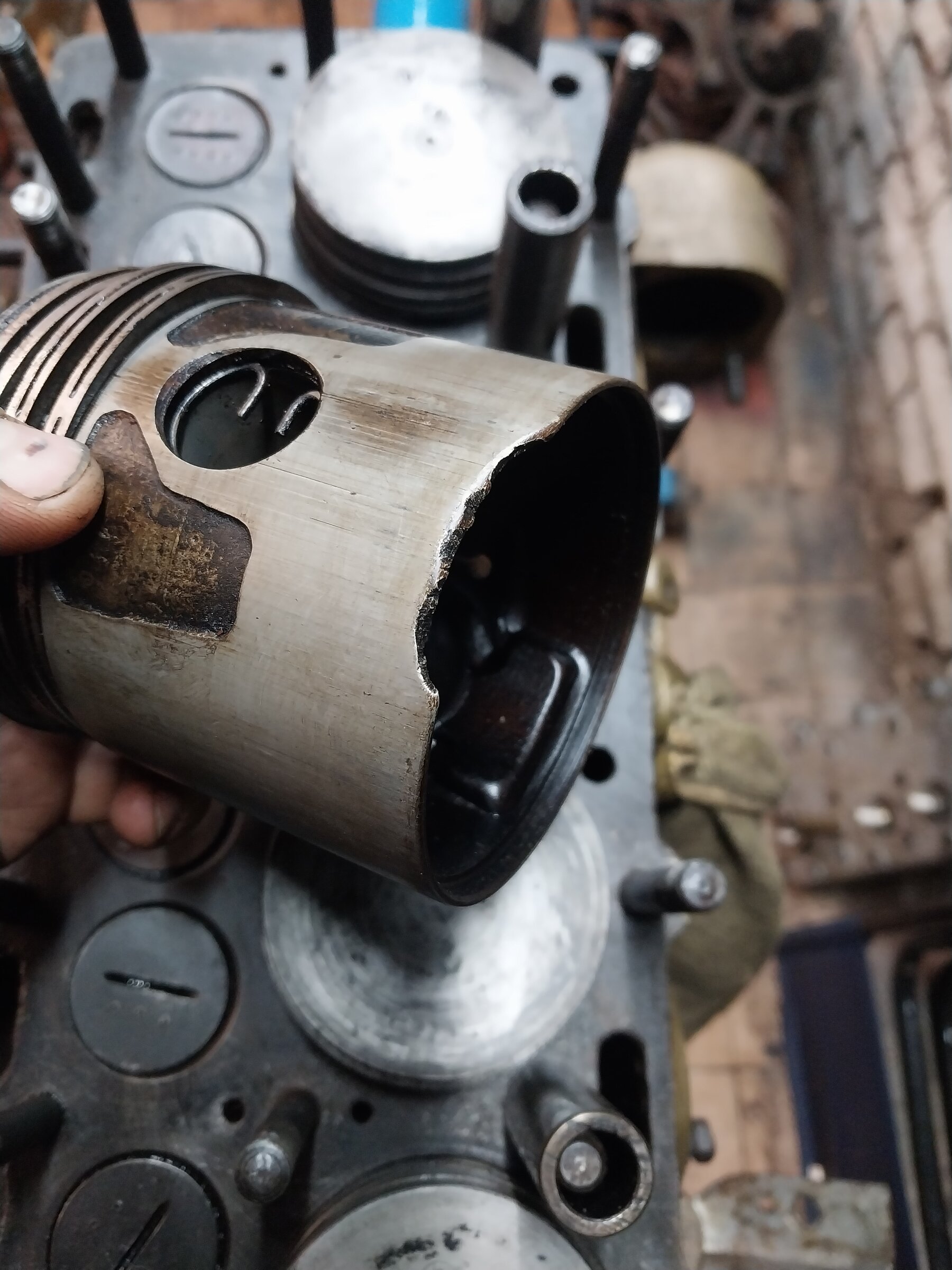

Повреждение на поршне, как раз напротив, отсутствующей шпильки. Поршни же тоже надо вынуть, осмотреть.

Да, поршни лучше вынуть. Если пригар такой, колечки могли расслабиться.

Это оплавление от детонации, в одном цилиндре, скорее всего от попадания масла.

Да, наверное снять поршни придётся. Оплавился он только в одном цилиндре, следы детонации ещё в двух присутвуют.

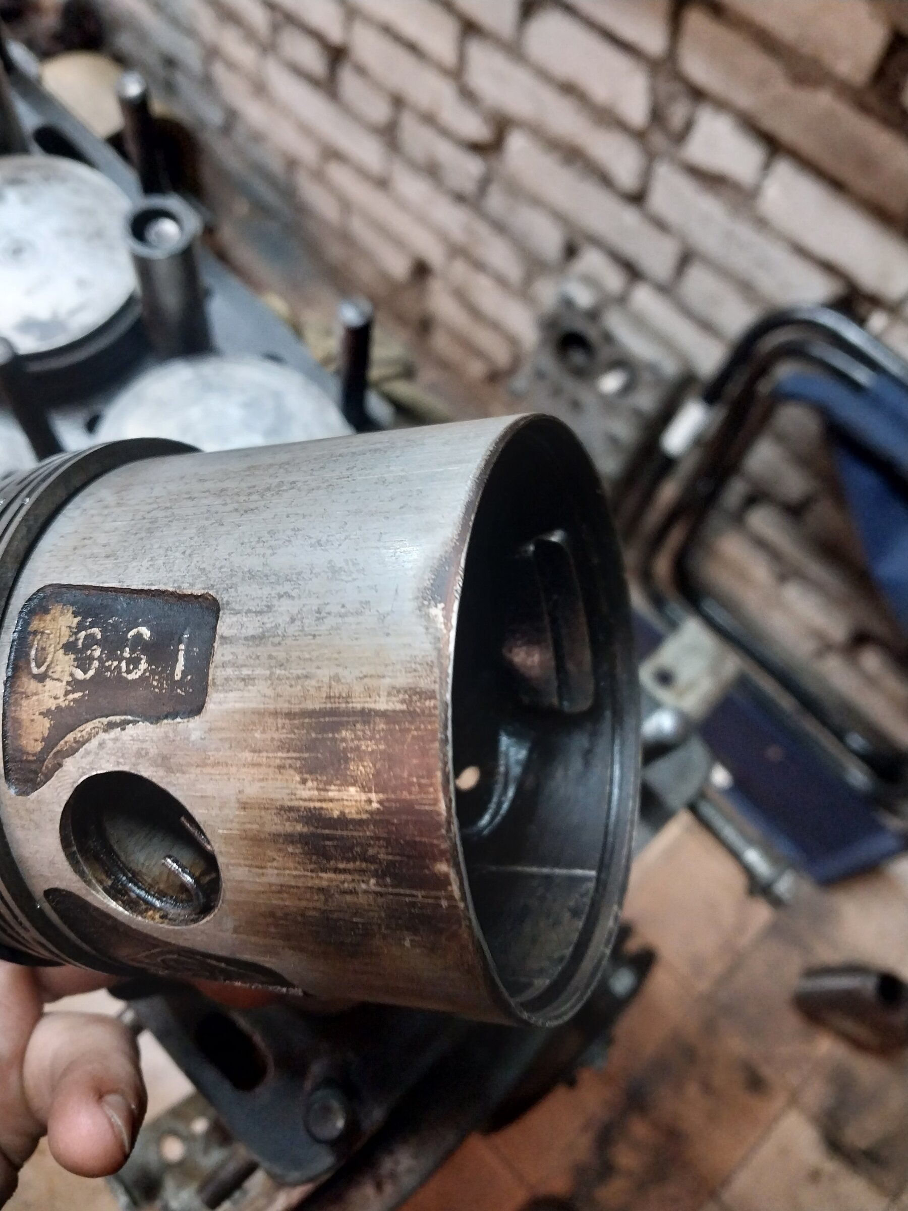

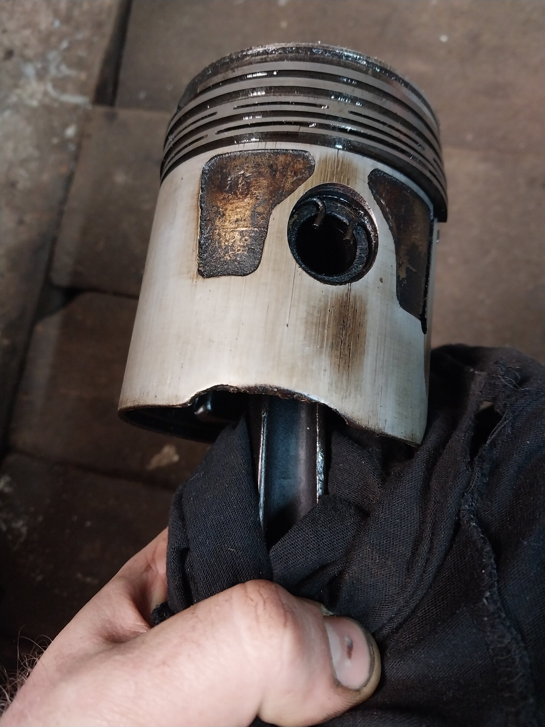

Не стал ждать, снял. Интересно же.

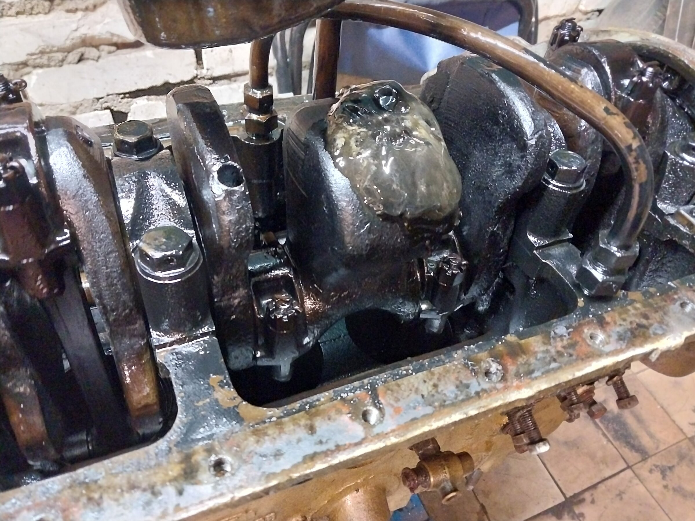

Он не гильзованый.) Сопля на кв говорит об эмульсии)) или это мега сгусток говна(двигатель долго стоял)

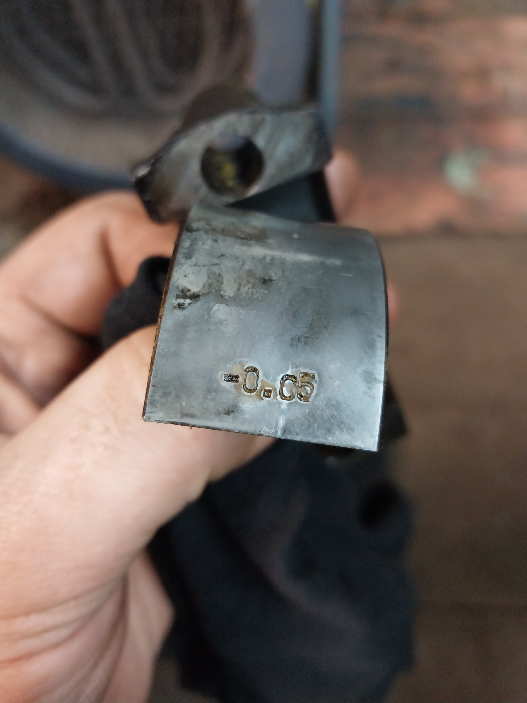

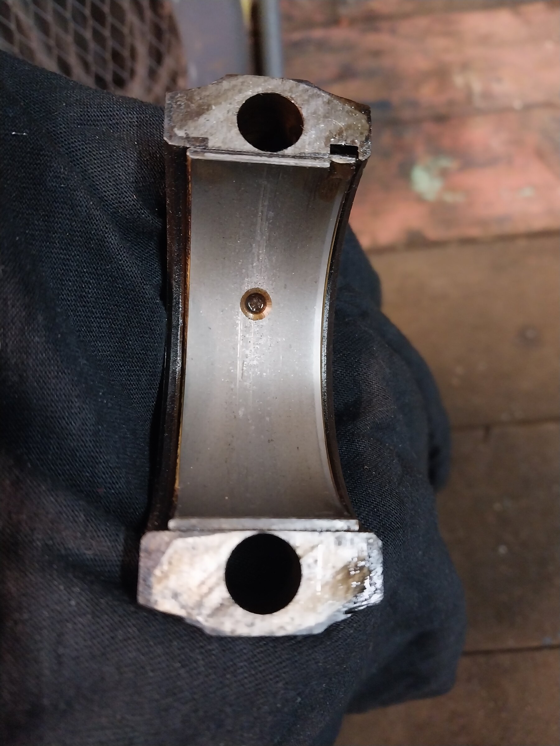

Вкладыши
А это наш страдалец)
Ему пипец, поршень надо менять.

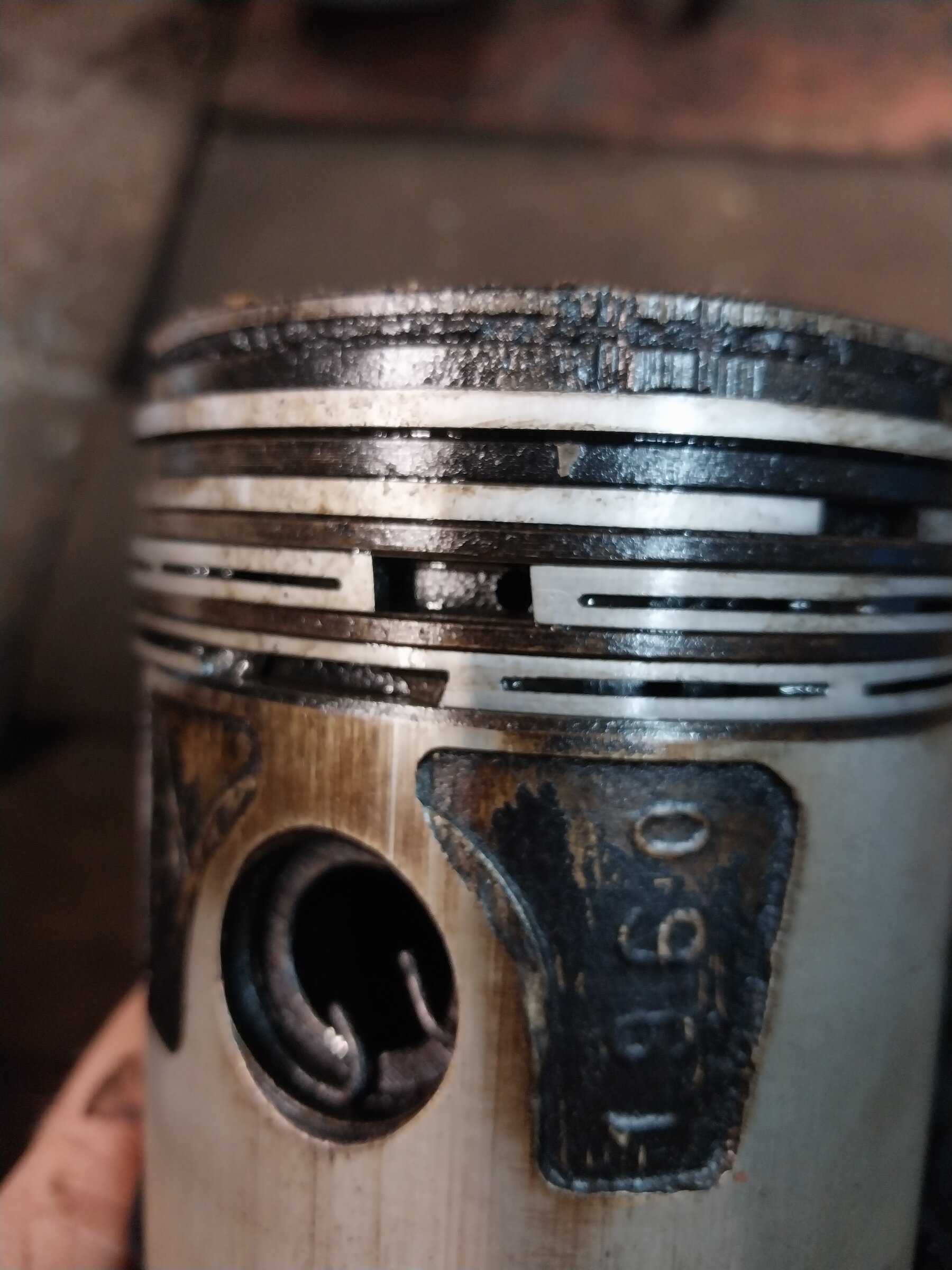

Кольца целые и даже не зажаты(ну это пока он холодный)

Ооо . Поршень с четырьмя кольцами . Не часто увидишь уже . Кольца стёрты полностью .

Я завтра поеду на дачу пить водку заниматься хозяйственными делами. У меня вроде должен был оставаться комплект из 6 новых поршней 82 размера, если нужно, то отдам. Но они под 3 кольца.

После такого- я б нутромером прошелся по цилиндрам. Износ похож на последствия попадания пыли.
В теории и на практике победомотор работает удовлетворительно при зазоре до 0.12 и конусности до 0.05, но расход масла будет иметь место. При эллипсе более 0.03-0.04 приработка колец будет происходить долго и печально, с расходом масла. Практика показывает, что при каждой разборке двигателя желательно обновлять хон. Также считаю допустимым нанесение антифрикционных покрытий на юбки поршней для уменьшения зазора, если поршней нужной размерной группы нема.

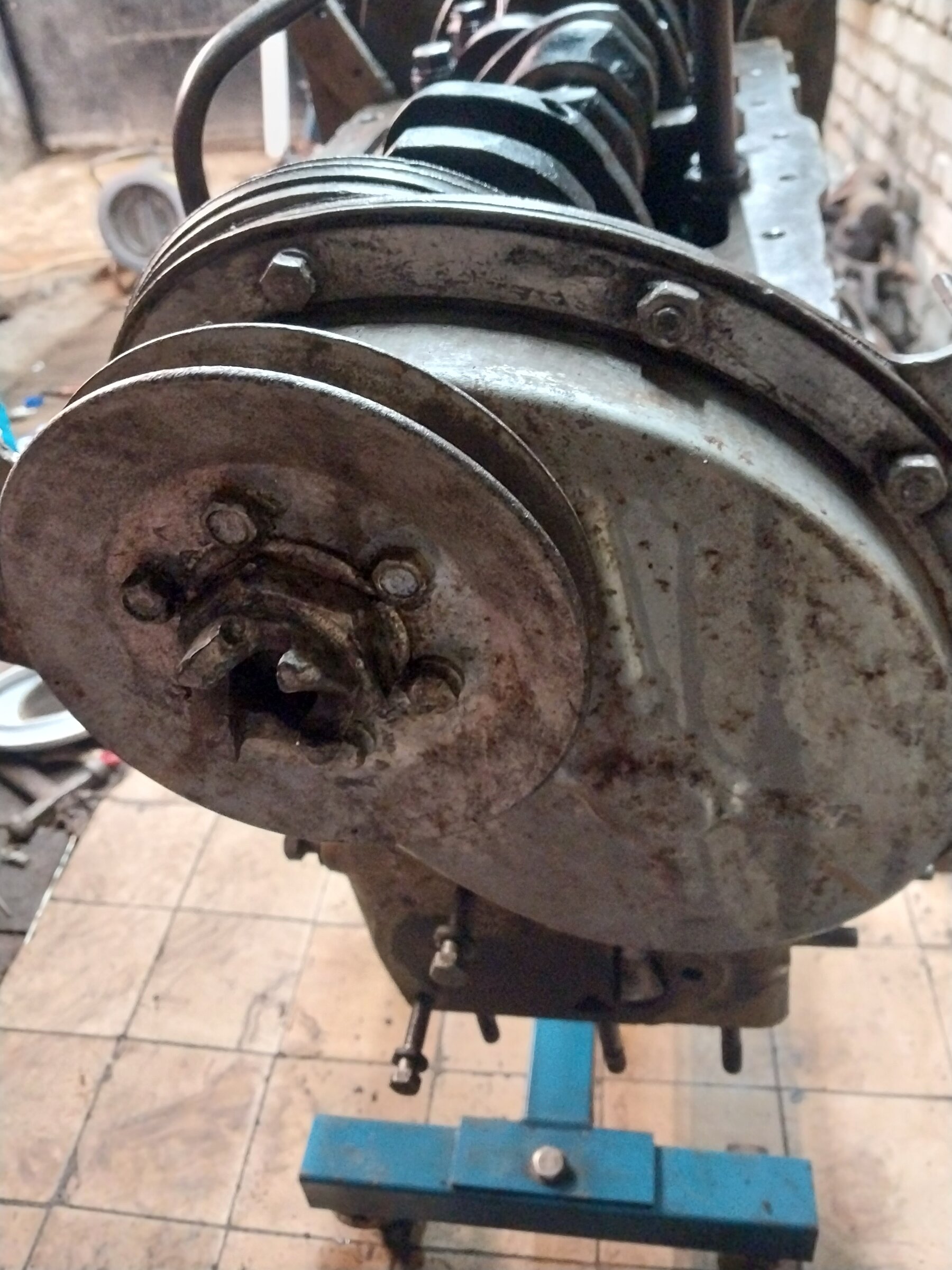

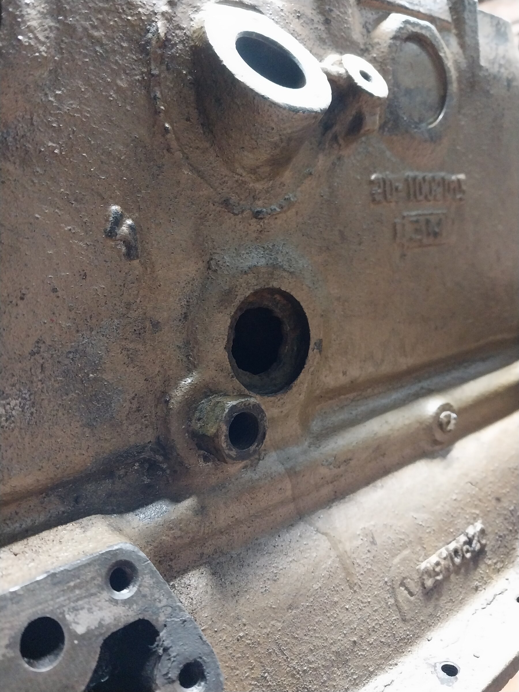

Двигатель я отмыл
Одну заглушку отсверлил, вытряс с килограмм г-на, и это далеко не все.
Это не следы пыли, а рук человеческих))

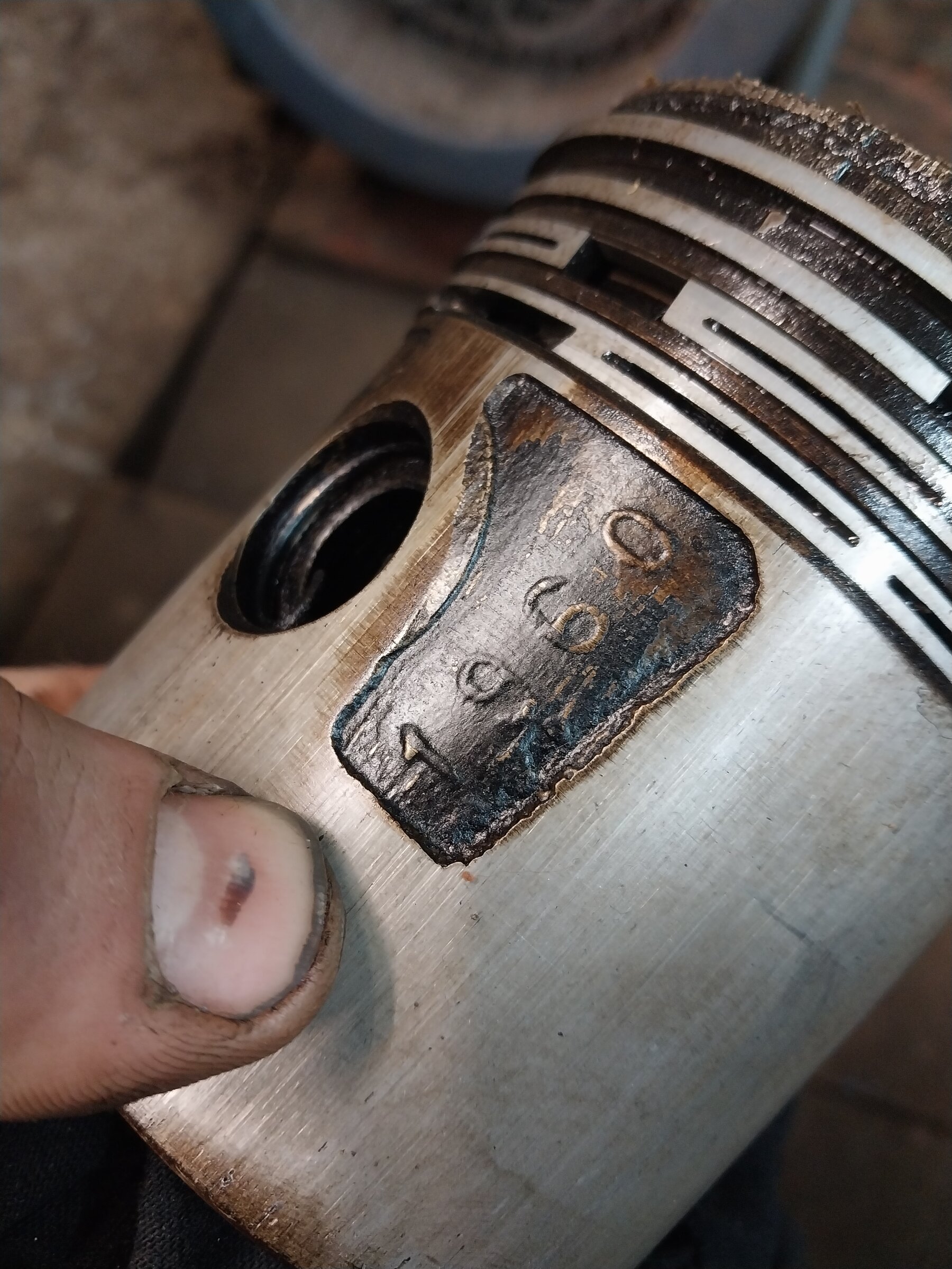

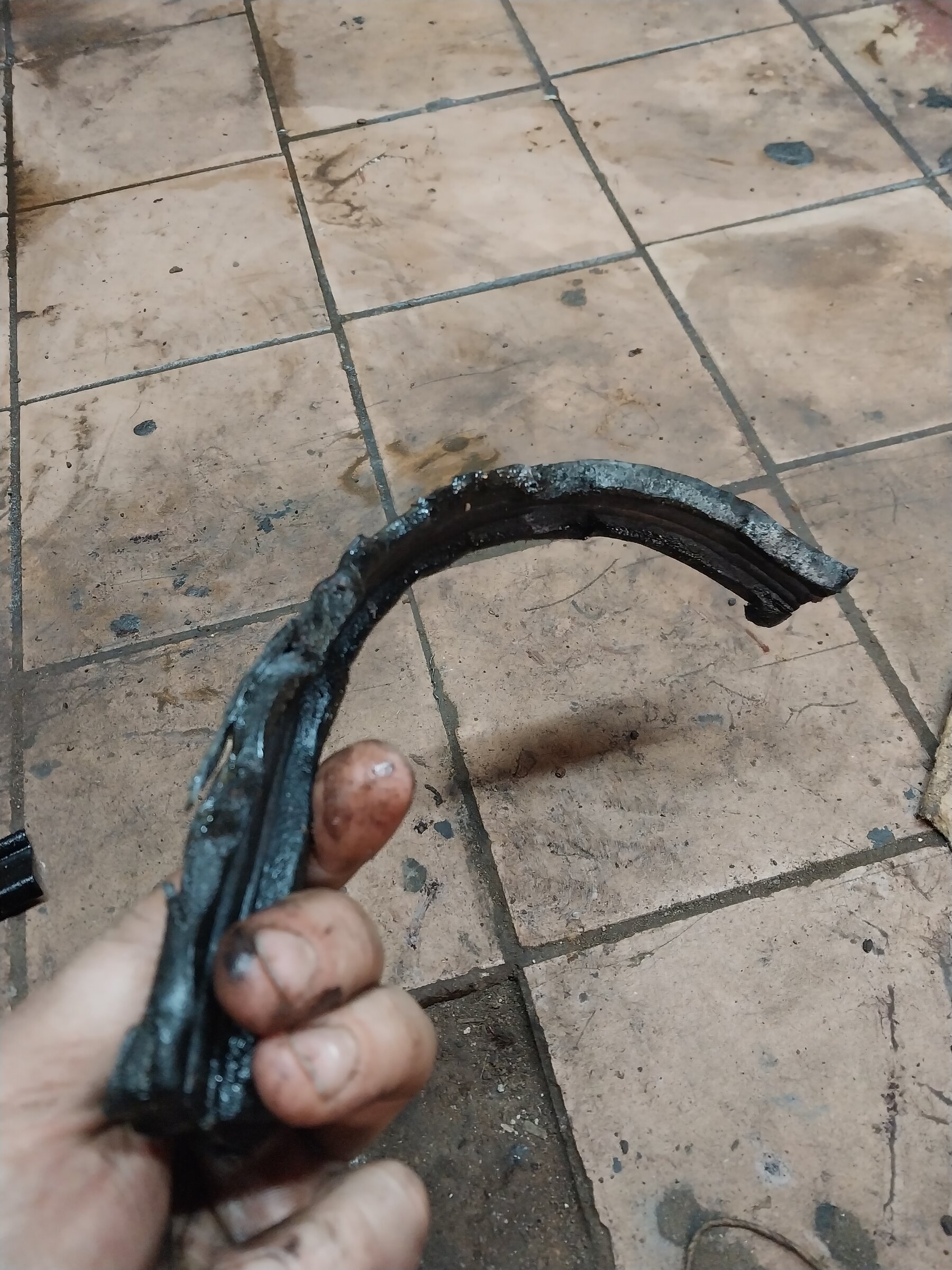

Поршни походу прихватывало в цилиндрах, в добавок по юбкам били молотком или киянкой.
Они овальные, даже без инструмента это видно.
Отколотая часть поршня в одном из цилиндров как раз после этого "бития".

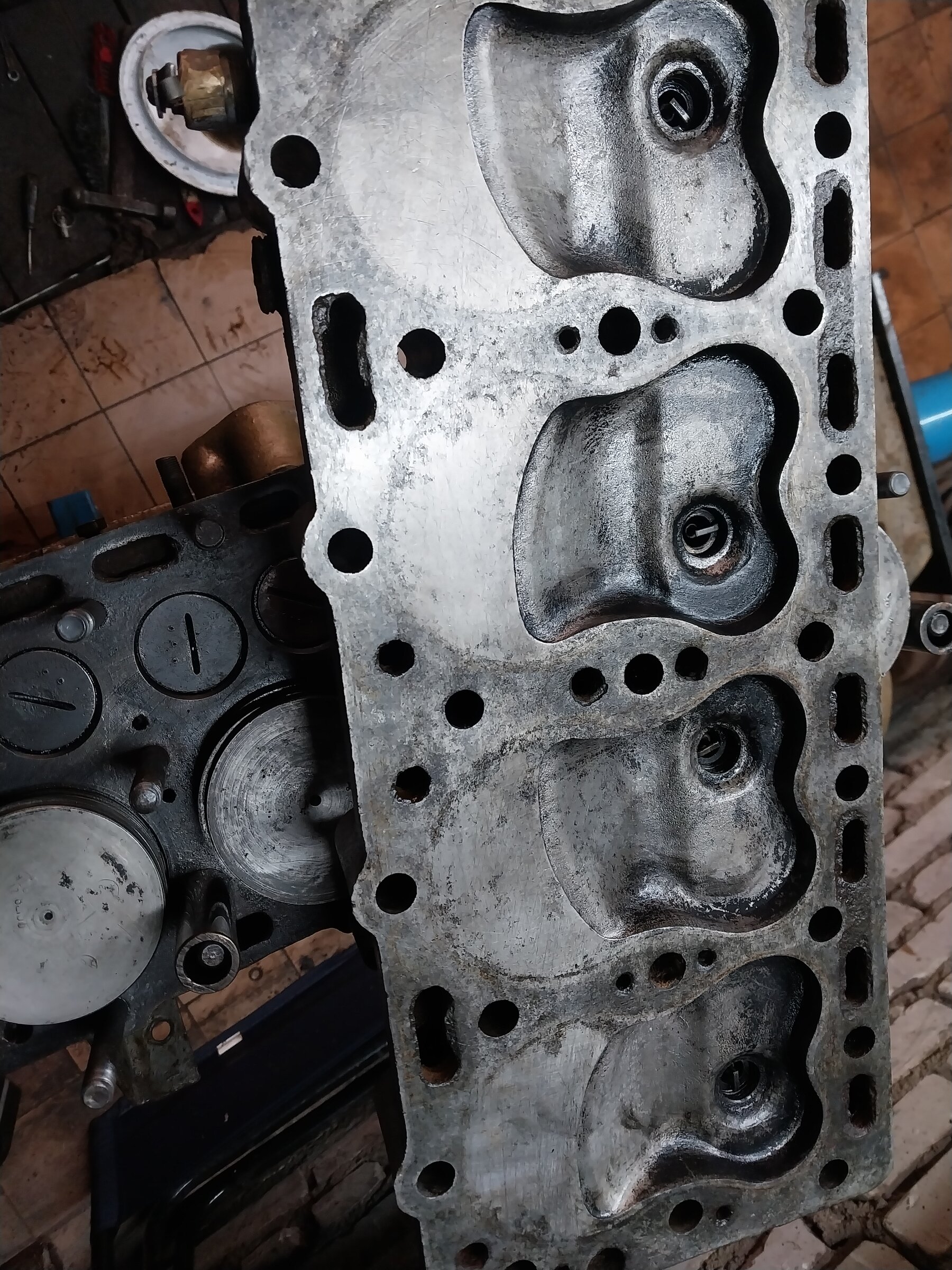

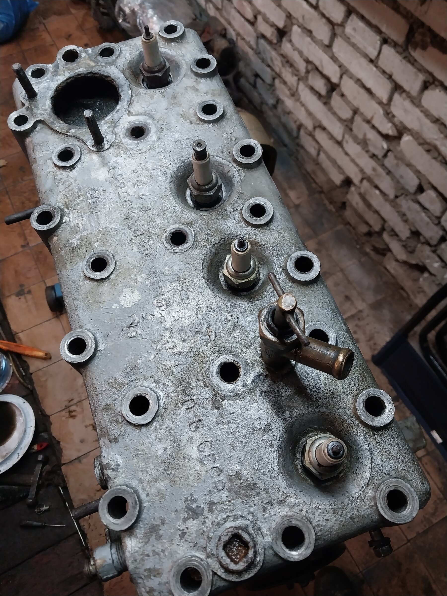

Гбц почистил, ещё более/менее.

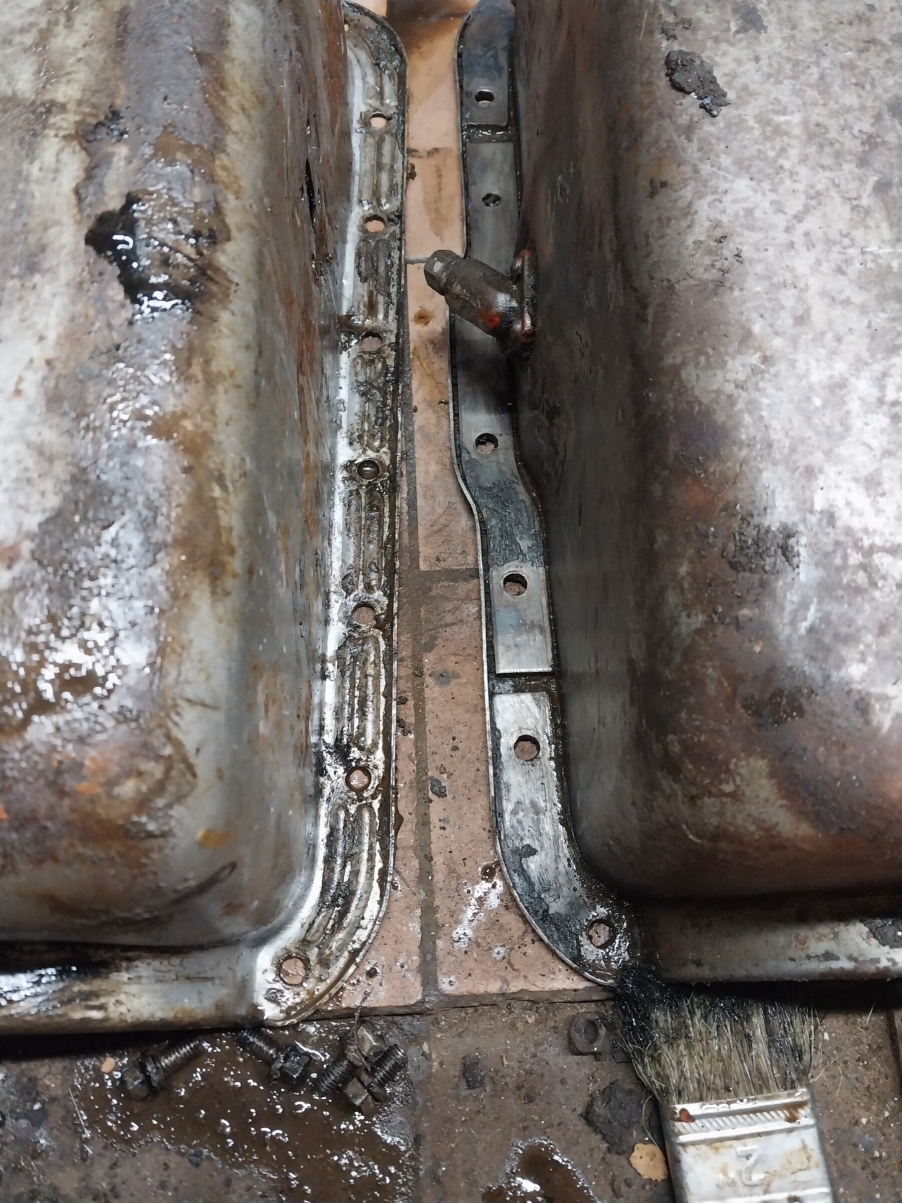

Поддон стоит от козла, с учётом наличия в з.ч оригинального этот отправляется в мусор. Кстати, задняя ссущая прокладка была из резины) Со временем стала похожа на отварную сардельку по консистенции.
Для меня остаётся загадкой, зачем меняли оригинальные поддоны, крышки.
Если он не пробит, за каким хреном туда лезли.
На родном поддоне приварены пластины-шайбы, даже если сильно затянуть болты, продавать его не получится.
Передняя крышка родная,с родной "шайбой".

Поршень М20 не круглый, а овальный должен быть.
Зазоры можно и щупом померить, овализацию и конусность тоже, перемещая поршень в цилиндре и вращая его. Забоины можно и напильником запилить.
На плоскости головки хаотические риски, похоже на следы притирания её на камне или кругу. По уму- на фрезеровку её.

Должен, но не настолько))Поршни клинит при развороте, все кроме номинального,проверял. То что по ним дубасили чем то я не сомневаюсь, на ремонтных поршнях на всех есть отметины.

На гбц следы от ручной щётки, которой отскребал нагар.

Если поршни клинит при провороте- возможно банально засунули на несколько групп больше, чтоб зазор юбка-цилиндр уменьшился. Скорее всего эллипс значительный и равен как минимум рабочему зазору, что плохо.
П.С. Поршни я б не выкидывал, артефакт однако.
