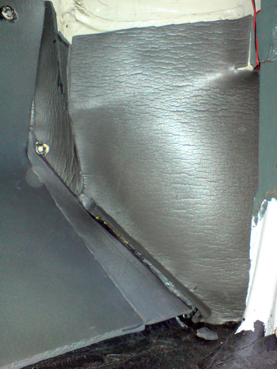

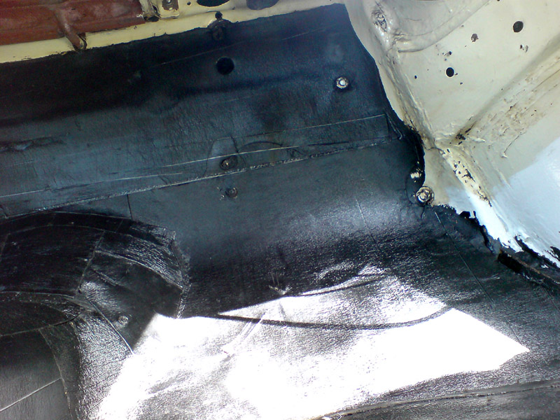

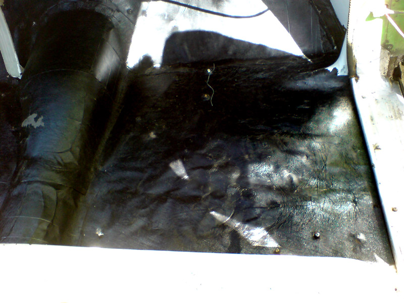

Собственно шумоизоляция!
Когда краска высохла, я принялся выкладывть пол и перегородку моторного отсека гидроизолом. Но мы не ищем лёгких путей и я придумал себе геморой.... Пол я покрыл неразведённой мастикой, толстым слоем, и сперваа маленькими кусочками, где в один слой а где и в три прокладывая различные впадины в выштамповках так чтобы у пола появился более-менее один уровень. Гидроизол я клеил на ещё не застывшую мастику, предварителньо сняв с кусочка плёночку с той стороный которую прикладывал к мастике, приложив и разгладив снимал плёночку с внешней стороны. Потом намазав ещё раз неразведённой мастикой положил на клетки пола по цельному куску гидроизола, на этих кусках плёнку с внешней стороны я оставил. Получилась какая то весьма подвижная субстанция, напоминающая болото))) К моему великому воодушевления на третий джень эта жижа начала твердеть, теперь это прочный однородный корж :lol:
На перегородку моторного отсека я клеял несколько иначе. Я смазывал металл разведённой пожиже мастикой тонким слоем и довал ей высохэнуть, примерно час... Потом нужные куски гидроизола прогревал феном и пока они горячие клеял к мастике. Сначала я заполнил выштамповки, так чтобы положив большой кусок гидроизола он был более мене ровный без перепадов. Потом вырезал подходящие куски, а подходили мне как назло куски давольно больших размеров, без мата не обошлось ))))
Кстати тем кто собирается делать так же надло либо иметь строительный фен либо много терпения ))))

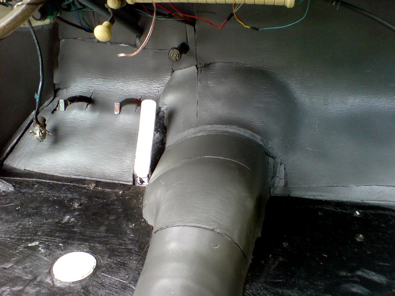

Re: Опыт по шумоизолированию... дёшиво и сердито))))

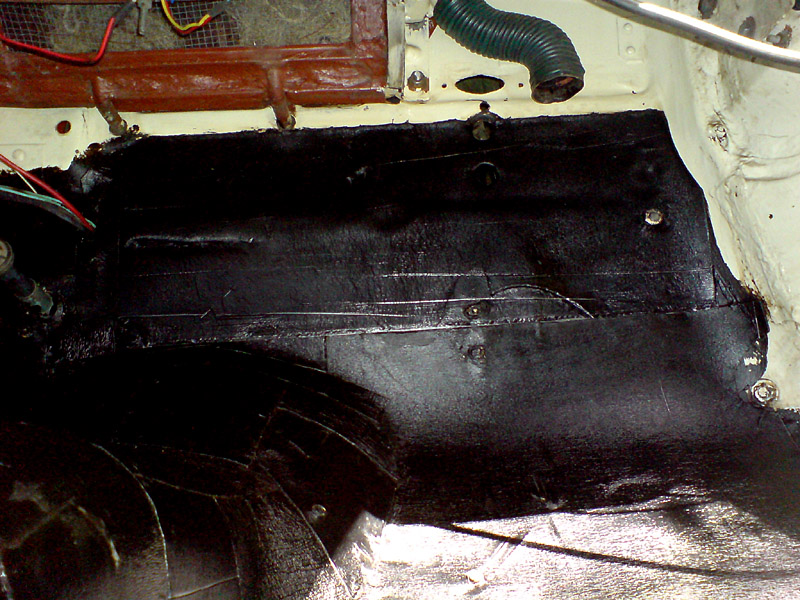

Идём дальше!
Не удивляйтесь что на фото в верхней части моторнгого щита немного не проклеяно, просто уже сил и терпения не хватало всё это подгонять! Зато проклеяно за коробом воздухозаборник печки :D ! К тому же я решил в верхней части оставить немного окрашеной поверхности на тот случай ечли от гидроизола ПЭП начнёт оскакивать, но как выяснилось на гидроизолн ПЭП держится лучше чем на окрашеной поверхности, просто оторвать нельзя, разрывается по полам, что неможет не радовать!

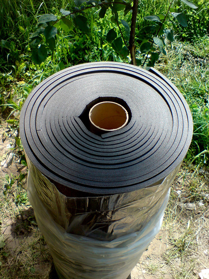

Собсвенно ПЭП
Марку и фирму не подскажу, ибо не помню. Точно помню что наш отечественный, покупал в южке.
На пол было решено вырезать просто по куску, обклеить коврорлином но не преклеивать к полу, поэтому этот авпорос отложился на потом.
Я обклеял сперва тонель, черепаху, потом моторный щит в два слоя, у пассажира до пола в два слоя, у водителя в два слоя только до педалей, дальше в один, ибо там всегда мои казаки и излишняя мягкость не к чему )))
по бокам, у меня в Победе какие-то ниши, я так понял там должны быть картонки, но в мою бытность их там уже небыло, полэтому я решил заложить это ПЭпом заподлицо!
Ну в общем вот...
Далее!
А далее по лану ковролин!

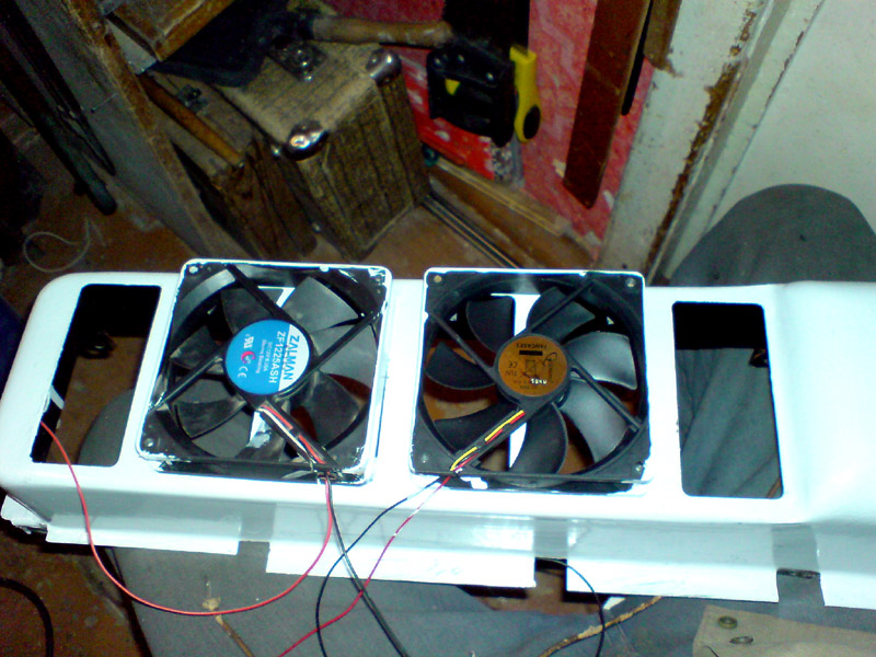

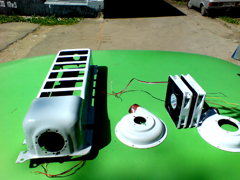

Но сперва пару слов про печку!

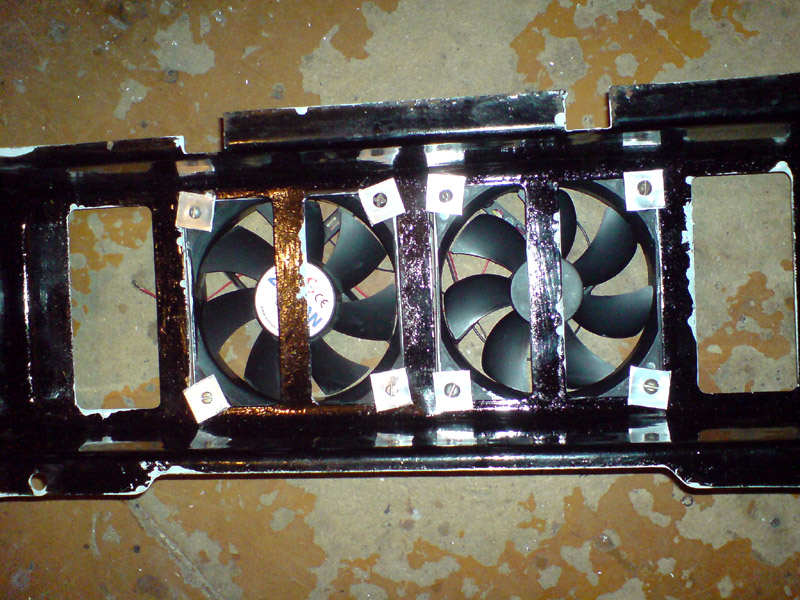

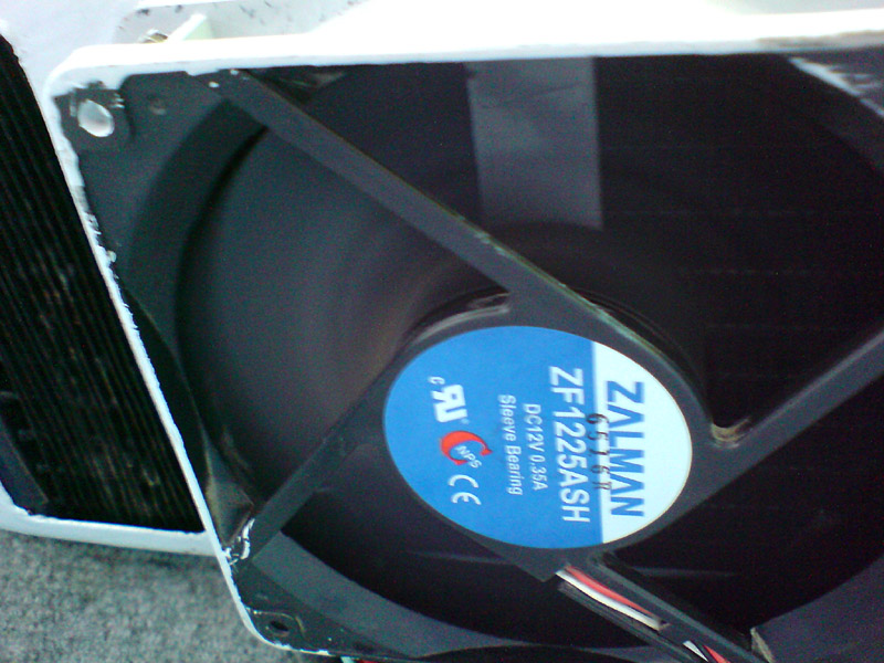

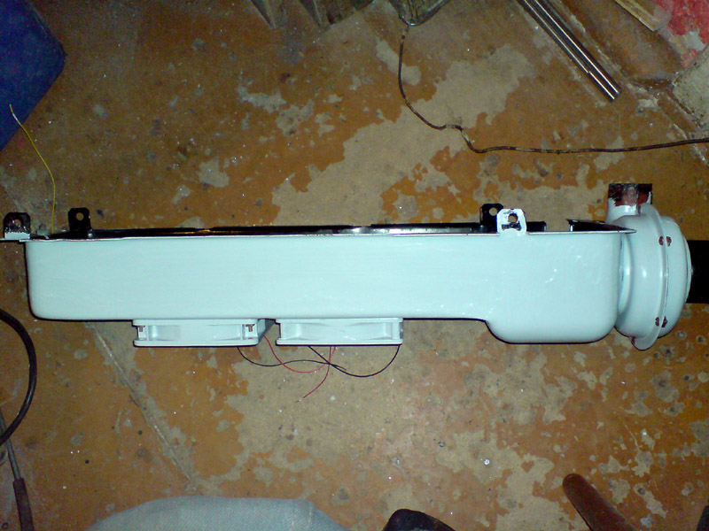

Два куллера на 150мм, один из тумбочки другой из магазина. Они оказались немного разные, по крепёжным отверстиям, в одном были двойные ушки, в другом сквозные трубчатые отверстия, поэтомук первый я крепил винтом и гайкой, другой нарезов в отверстиях резьбу (получилось очень даже надёжно).
Печка была в отличном состоянии, почити без ржавчины. поэтому я её помыл и покрасл в цвет ковролина. Вентлятолр тоже разобрал, и улитку покрасил в цвет печку, то есть в серый. Куллерый кстати тоже решил помазоть чтобы не вносили дисонанс ))) Куллеры я покрасил в цвет улитки...
ну вот так это примерно выглядит тепеьр )))

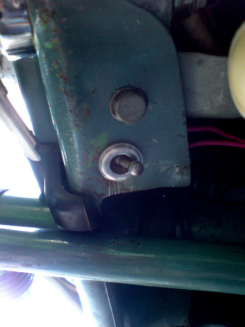

Какой то дрквний выключатель, который нашёл в запчастях я покрепил неподалёку от ручке включателя обдува стёкл, а подключил его к тому регулятору обдува печки, таким образом куллеры могут работиать только при включённом зажигании.

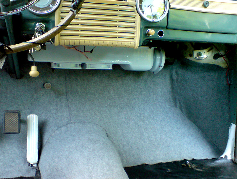

Теперь собственно Ковролин. Тоже ничего нового и наватарского, просто м ажется всё клеем, приляпывается ковролин и по ходу подкраивается как нодо...
Вот что получлось перед финалом, ещё не доклеян низ и не сделаны мелкие штрихи )
Ковролин я сделал с небольшим припуском в районе пола (видно на фото) чтобы песок не просыпался в щель. Нижний лист будет укладываться и накрываться этим припуском. Сверху резиновые коврики и корытца
