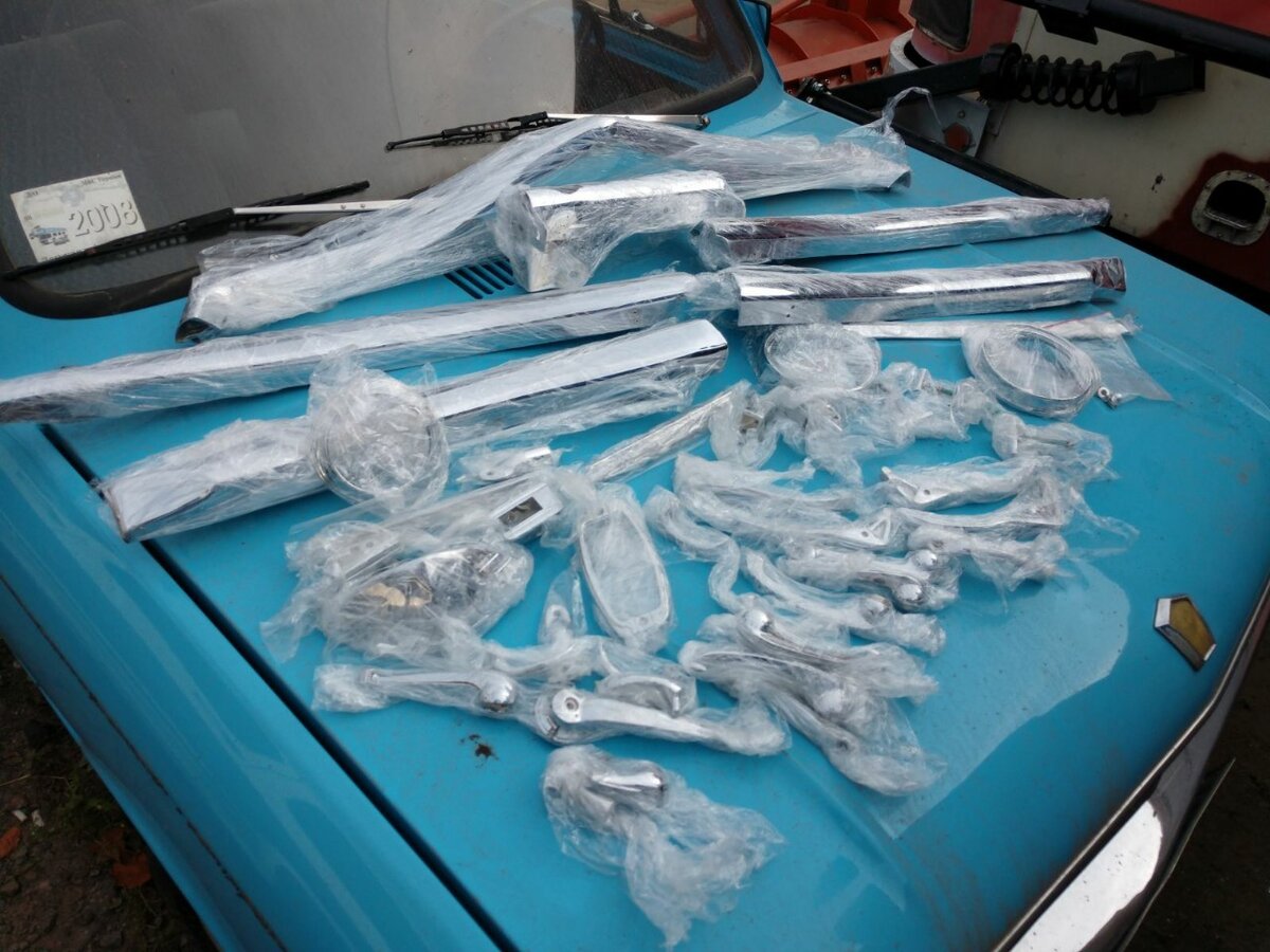

Вот кучка хрома скоро очутится на готовой победке=более 100000
бампера,клыки,колпаки и прочие мелочи не в кадре...=ещё больше.
