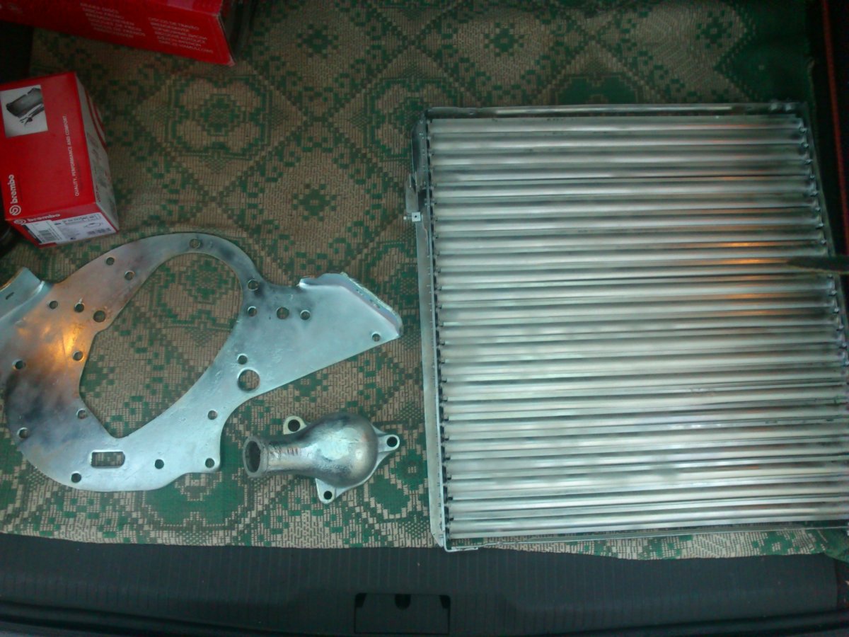

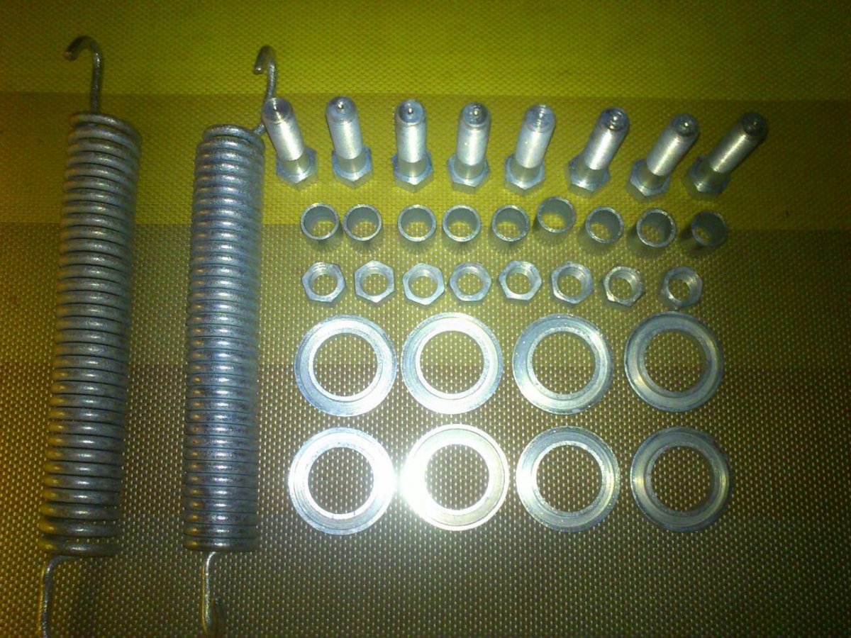

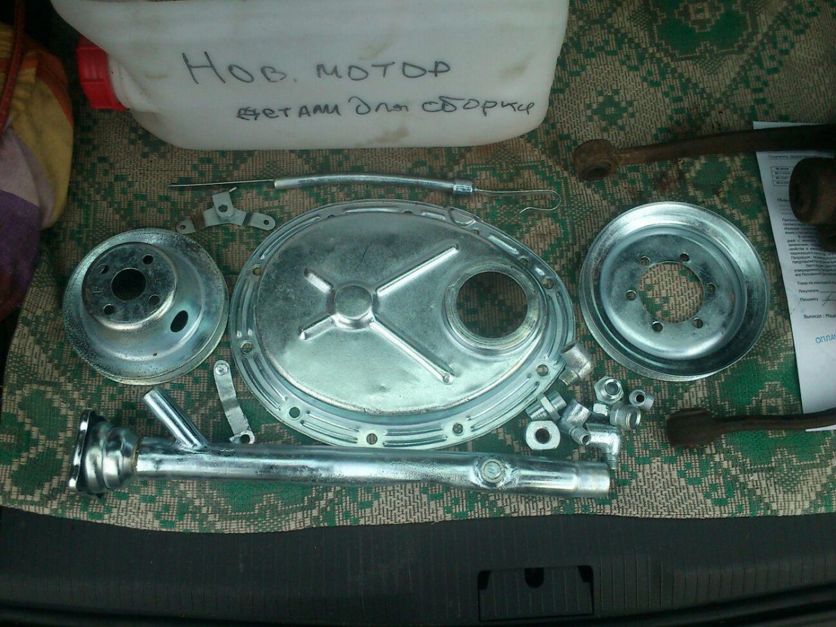

Из личного опыта, я просто все мою....чтобы не было масла!!! и чищу от краски, то что под краской не протравливается... если сильно ржавое - то нужно с большего очистить , убрать рыхлую ржавчину!
никогда не песочил болты... и все покрывали ровным слоем...
