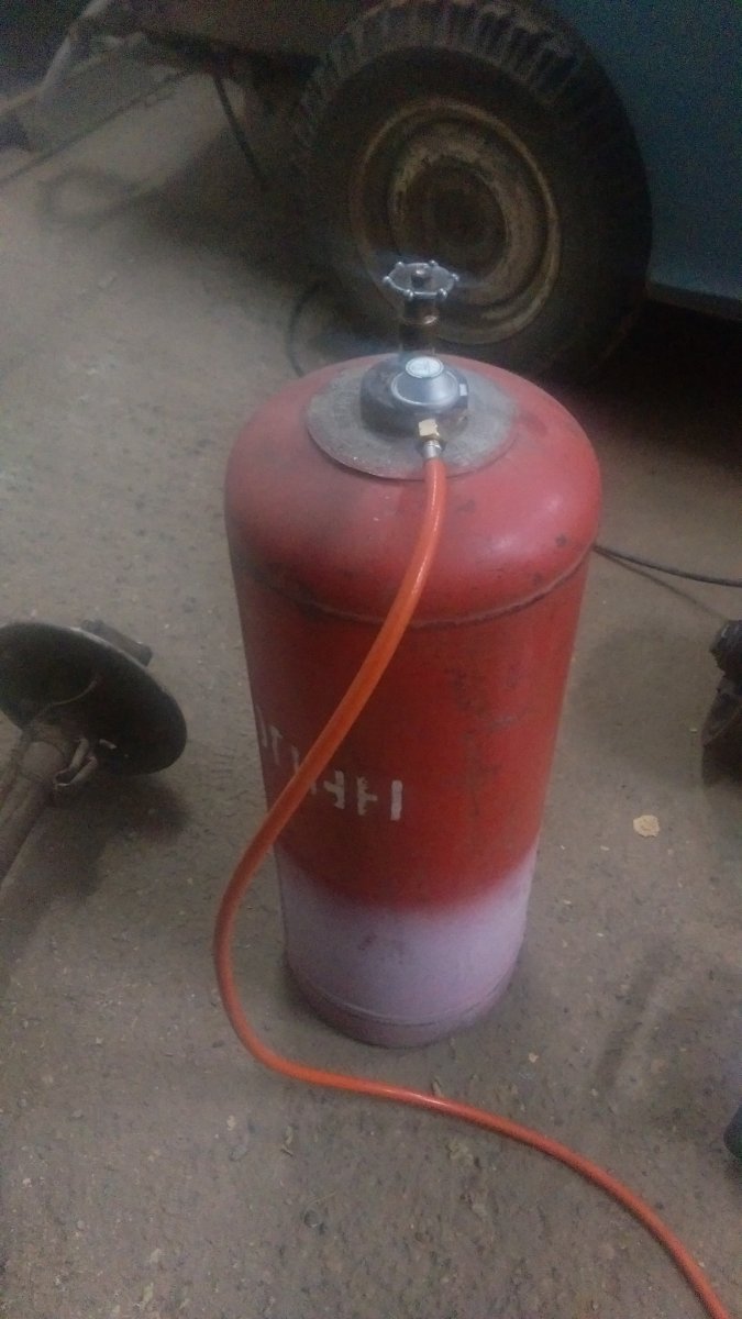

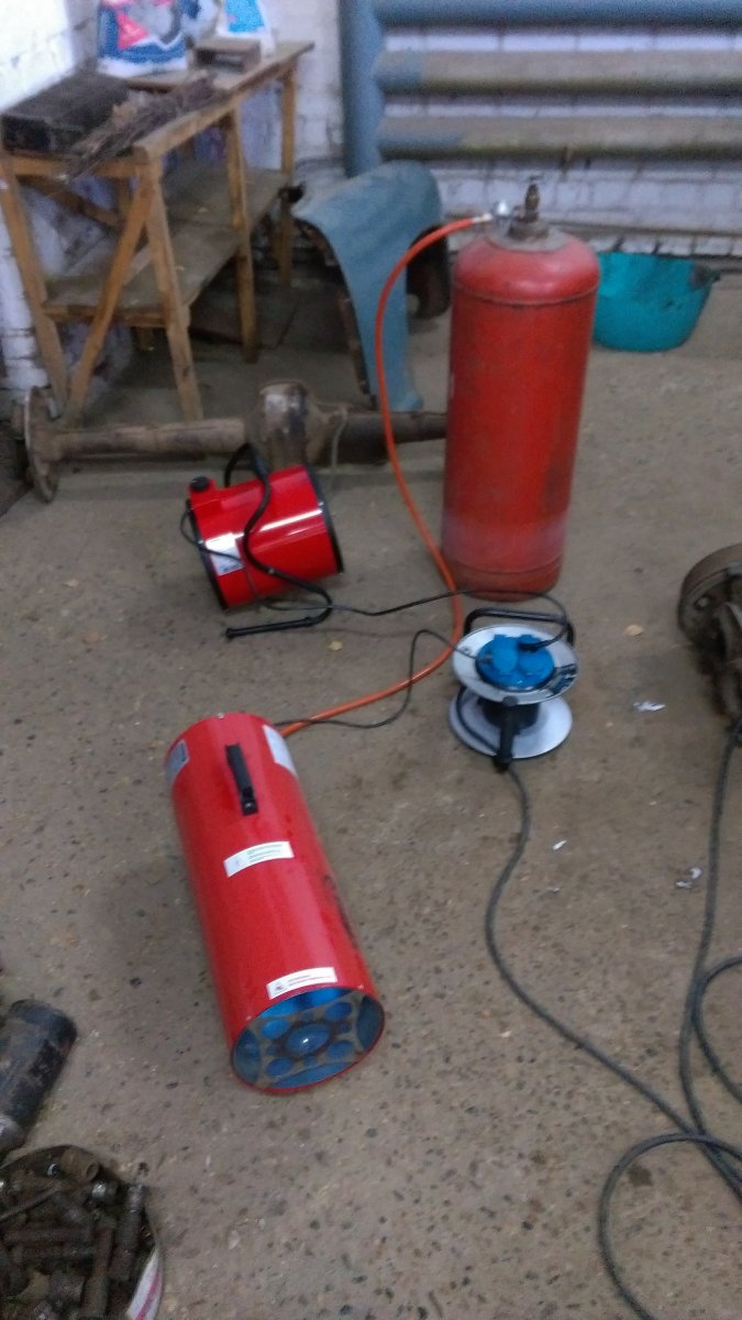

Всем Доброго дня.
Отапливаю боксы газовой тепловой пушкой.
Сегодня, во время работы замерз газовый баллон.
Это опасно??? Кто то сталкивался?

Думаю нет, у меня баллон с углекислотой пару раз так летом делал, даже сосульки на шланге висели. Давление быстро падает - падает и температура. Кран закройте, дайте постоять и он оттает.

нет не страшно у меня тоже самое это иней.

Не страшно) У меня 5л баллон постоянно покрываются снизу инеем. Чтобы оттаял я его обогревателем грею)

ты наверное хотел взорвать весь гаражный кооператив? я бы не стал баллон греть;)он сам отходит когда в гараже тепло.

Главное вовремя обогреватель убрать, имхо там давление всё равно на нуле во время инея, я тоже грею;) Ибо тепло в гараже будет только весною..

Чтобы баллон так не замерзал его в горячую воду ставят.Летом когда крыши катаем наплавляемые, обычное дело иней на баллоне.А так, бак с водой в воде кипятильник(тэн) в баке баллон.Удобство в том, что газ выгорает до конца из баллона при его подогреве.

Ну водой можно погреть но не прямым нагревом.

У нас на работе прямо резаком греют балон, а если сильно холодно то разогревают гайку на 120 до красна и ставят на неё балон)))))

Пушкой категооичнски не рекомендую. По мимо эффектов которых уже описывались выше есть еще хуже. Наш приятель делал москвича в гараже снимал кпп пушка была в яме. Грела хорошо но правда не долго то-ли газ не догорал или еще что во время работы произошло возгорание. Это хорошо что был не один. С ожога ми пролежал в больнице две недели. Пушка была новая. Я бы не рекомендовал ее. Самое эффективное и безопасное это батареи биметалические с тенами. Да я и не скажу что они едят много по деньгам. А если гараж утеплить пеноплексом то будет вообще жара

наверное в яме пушке не хватало воздуха для горения, потом газ накопился и воспламенился.

Эксплуатация тепловых пушек предусматривает соблюдение определенных правил безопасности.
  • К использованию агрегата допускается обученный персонал или лица, ознакомленные с инструкцией.
  • Эксплуатация пушек должна проводиться на открытом воздухе или в помещениях объемом не менее 100 м3 с вентиляцией.
  • Газовые баллоны необходимо устанавливать в специально отведенном месте. Запрещено направлять теплый воздух на баллоны.
  • В случае непрерывного использования на максимальной мощности возможно накопление инея с внешней стороны баллона. В этом случае необходимо снизить давление в баллонах, устанавливать их параллельно.
  • Газовые шланги запрещено скручивать. Допускается использование газовых труб или оригинальных запчастей.
  • Запрещено использовать пушку с включенным генератором на расстоянии меньше 3-х м от источника тепла для предотвращения возгорания.
  • Запрещено использовать ниже уровня грунта, в подвальных помещениях.

У нас резщики сильно не заморачиваются с этим инием, да и у меня горн газовый, бывает целый день его гоняю. Когда как, запотеет а когда и замёрзнет. Всё равно за день нереально балон спалить, он потом сам отойдёт. А Т.Б. всё-таки надо соблюдать.
