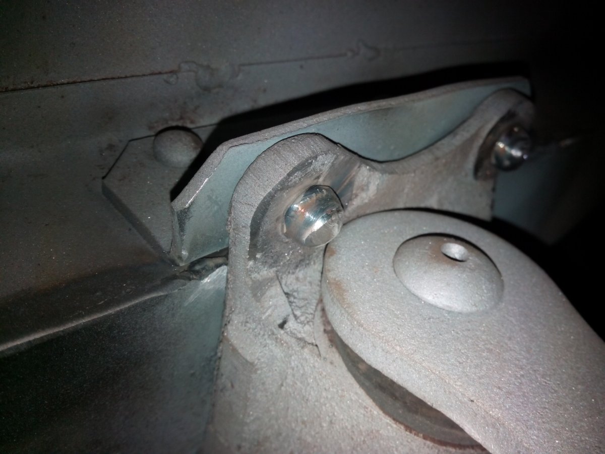

Т.к. Балка подвески (поперечина №2) была сильно деформирована ее пришлось разобрать. Теперь требуется придать ей аутентичную форму. Хочу изготовить новые заклепки и установить на место.
Вопрос.
Как правильно клепать такие вещи? Заклепка там стальная диаметром 8 мм (тело).
Если не выйдет обычными заклепками сделать, буду применять инженерную мысль ) , но для этого потребуется больше усилий и технических решений.

Думаю нужно нагреть до красна и клепать . на холодную будет сложно. говорят как-то отбойным молотком клепают но сам не пробовал

До красна молотком расклепается в раз )...
может есть альтернатива??

Думаю лучше прихватить сваркой в основных местах,предварительно сжать струбцинами,после клепки набивать!надежный вариант будет клепки авиационные,товарищь клепал лонжероны на бмв 2015г.клепки от боенга.надежно конечно,но вид другой немного!

там по-заводу прихватывается в местах крепления осей нижних рычагов... а потом клепется по 8 на каждую сторону и 4 на нижнюю часть, там где крест....
а да .. балка поздняя

Так может между клепками просверлить и заварить сваркой,и клепки поставить на свои места(для декора).основная сила будет за счёт сварки!клепки Придеться греть уже вставленные в балку(предварительно накинуть пластину на ось клепки с отверстием)чтоб не грелась сама балка.хорошая подставка по клепку и молоток в помощь

там зачистить красиво не удастся ((( ... а это уже колхоз(.... проще наверное все же греть и клепать ...
1.5 см разогреть думаю не сильно сложно будет ... хоть и не просто
я уже думал про заклепки-болты )) но это не так просто, как кажется)

Должно быть так, как было) иначе все в мусорку ))) ... просто не нашел я на халяву другую ровную балку, была оригинальная, но вся уже переварена...
а это просто погнута) ровнять то проще )

Заклёпки продаются свободно, но есть одно НО. Расклепать в гаражных условиях не получится как на заводе. Ведь, задача не просто наплющить шляпку, а сдавить две детали. В противном случае, будет разбивать соединение. Я давно использую каленые болты. Беру в Креп Маркете болты со сферической головкой под шестигранник, затягиваю со всей дури... Потом, каплю сварки на шестигранник, получается сфера. Затем, на амперах 170-180 мощную каплю на соединение болт-гайка с торца. Затем, болгаркой обтачиваю грани у гайки, и придаю круглую форму. Получается, и держит намертво, и выглядит правильно. Брать нужно, естественно, не из нержи. И с коэффициентом прочности 10,5 (чёрный).

если поверхность позволяет обработать гайку, то супер! ) идея хороша!
Спасибо!
Поеду за болтами! )

я думал вот так сотворить...
но это нужно изготавливать

Можно и так. Но заводская прочная гайка надежнее. Да и беготни намного меньше. По опыту полёт отличный даже на кронштейнах рессор.

Весь смысл заклепки не только в том что бы скрепить детали, но исключить их взаимное перемещение. При клепке тело заклепки раздаётся внутри отверстия. Болт своего диаметра не меняет и между ним и отверстием остаётся зазор. При разгоне-торможении разболтает это болтовое соединение.
