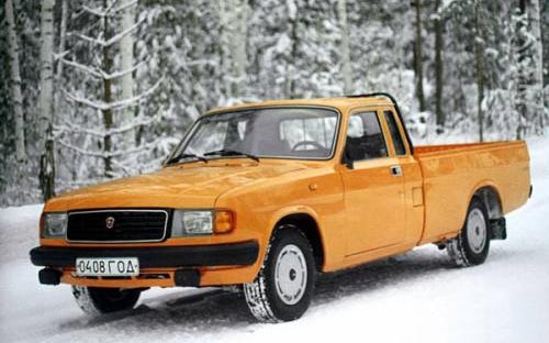

Про ПТИА-фонд знаю, спасибо. Большой американский недопикап типа El Camino мне не нравится. Тем что большой. А так это было бы самым простым решением -- зеленый Ford Ranchero можно просто пойти и купить за 600 килорублей. Идея как раз в мелкой необычной машинке. Поэтому и волгопикап тоже не катит. Если бы было такое желание, за основу брался бы не рисунок Бендерлога (кстати, дейстительно офигенный), а реально существовавший ГАЗ-2304 Бурлак.
