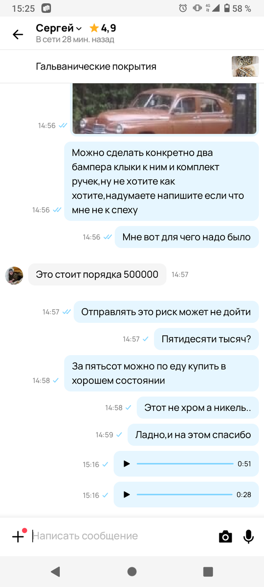

Хочу никелирование бампера на Победу,так как хром стоит дико дорого не по зарплате слесаря с зарплатой сорок тысяч,может вы знаете где в Питере точно взялись бы за это ,ну или в Москве,если кто смог бы сделать напишите пожалуйста,в Горький отсылать там дорого,перехром стоит сто тысяч то ли бампер то ли два не помню ..поэтому хотелось бы никель.
Спрашивал тут одного с Питера так. От заломил цену за два бампера и клыки пятьсот тысяч рублей,это сумасшествие какое то.
Почему то все думают если у меня Победа то я миллионер....
Подскажите если кто знает адрес или если кто может сделать такое покрытие с указанием стоимости пожалуйста

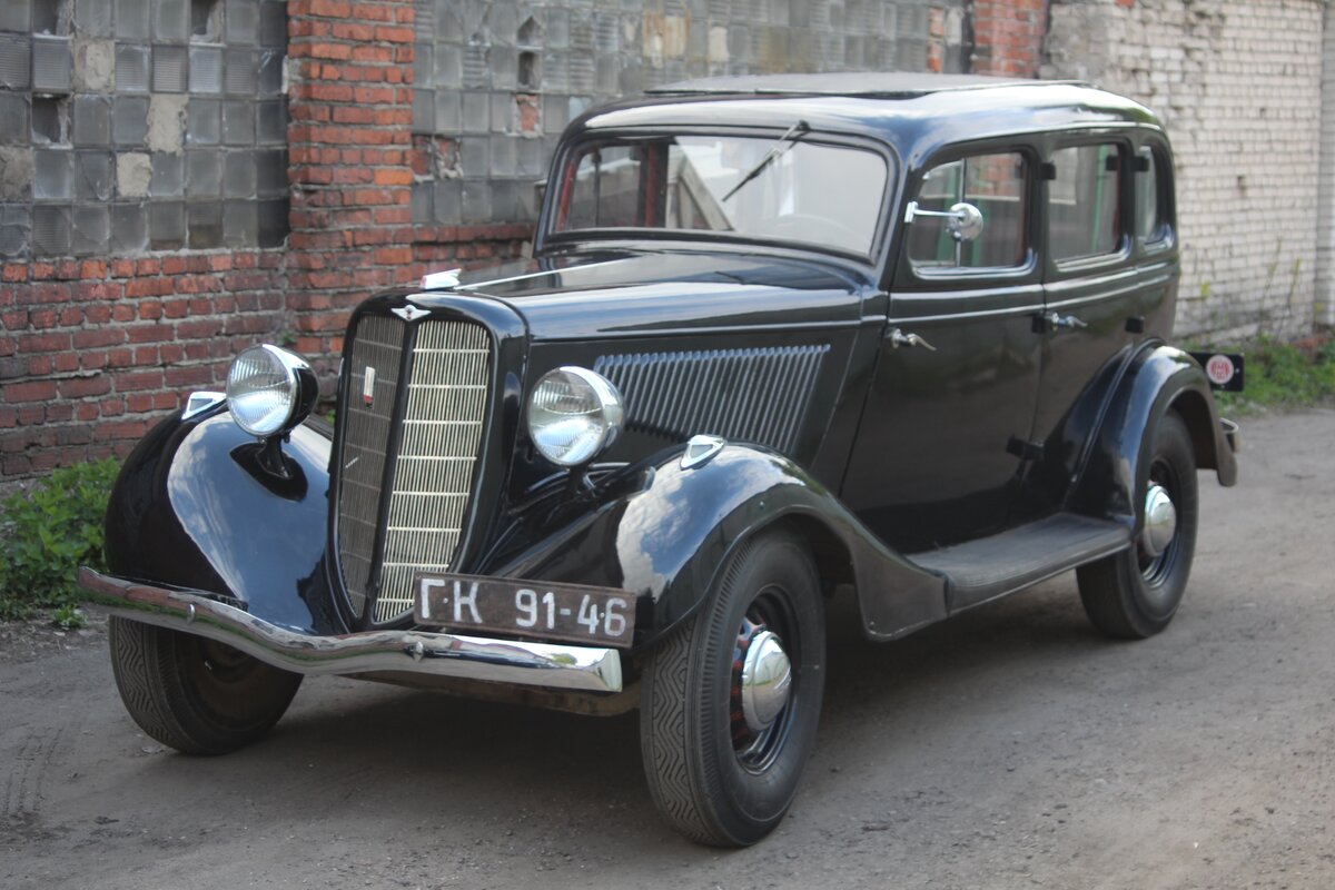

У меня на "Эмке" сетка облицовки радиатора никелированная в конце 90-х - тогда у меня другого варианта не было... А бампер м фары - хромированные, причём бампер хромировал Димаскис в Питере. Я бы не сказал что сетка сильно окислилась, но желтизна явно заметна!
