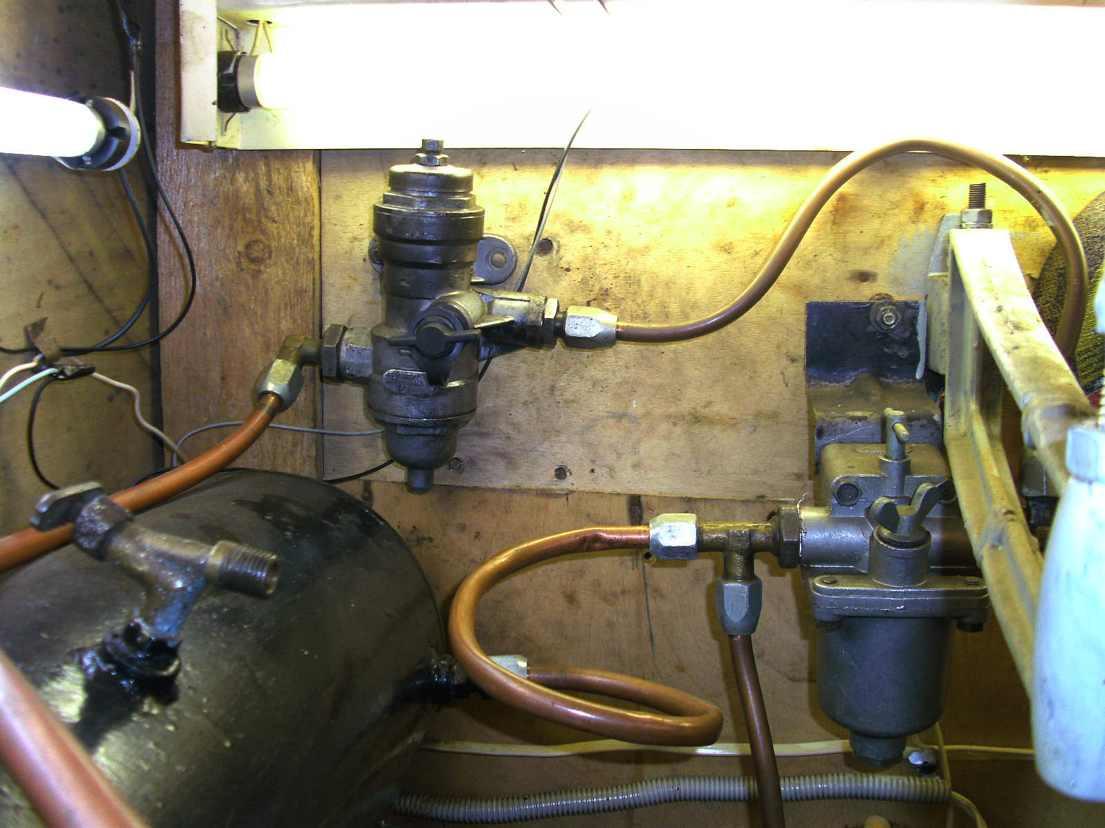

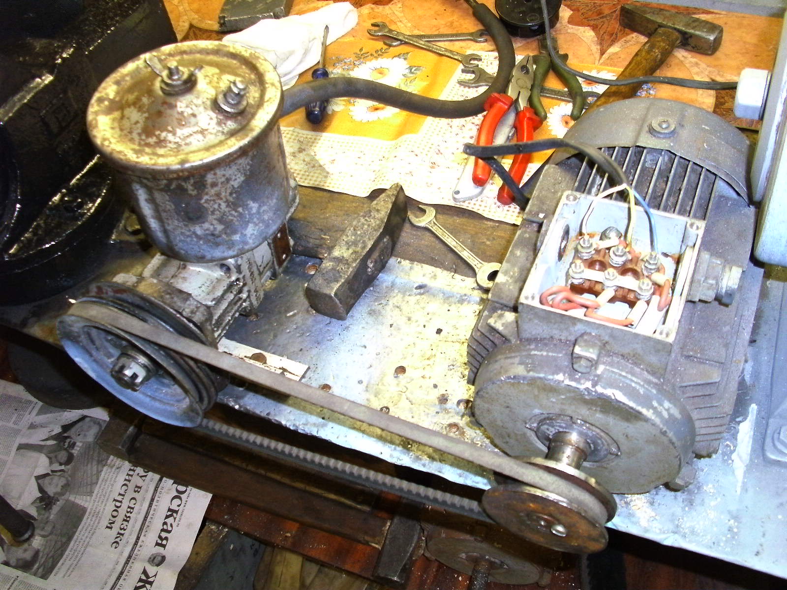

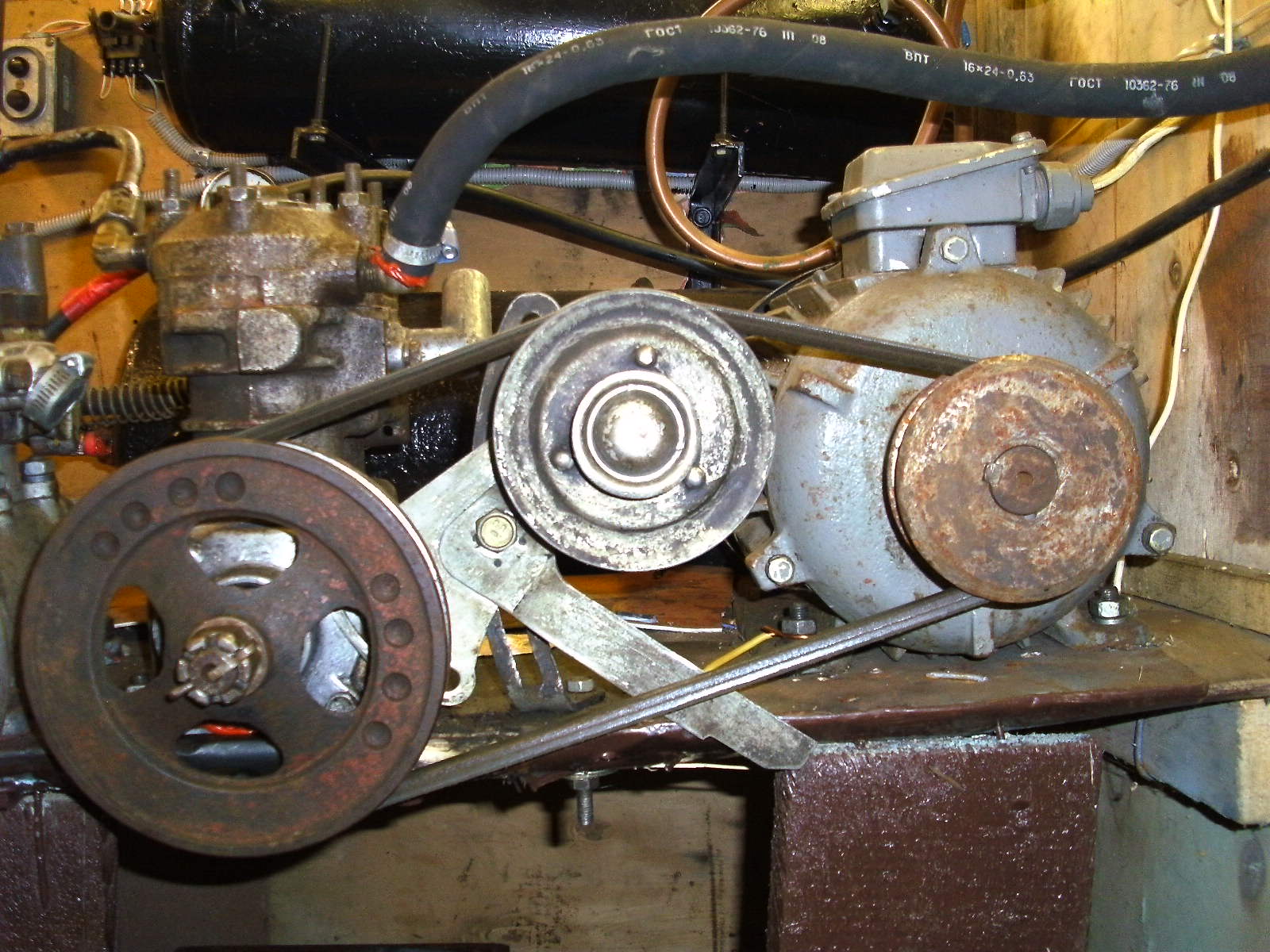

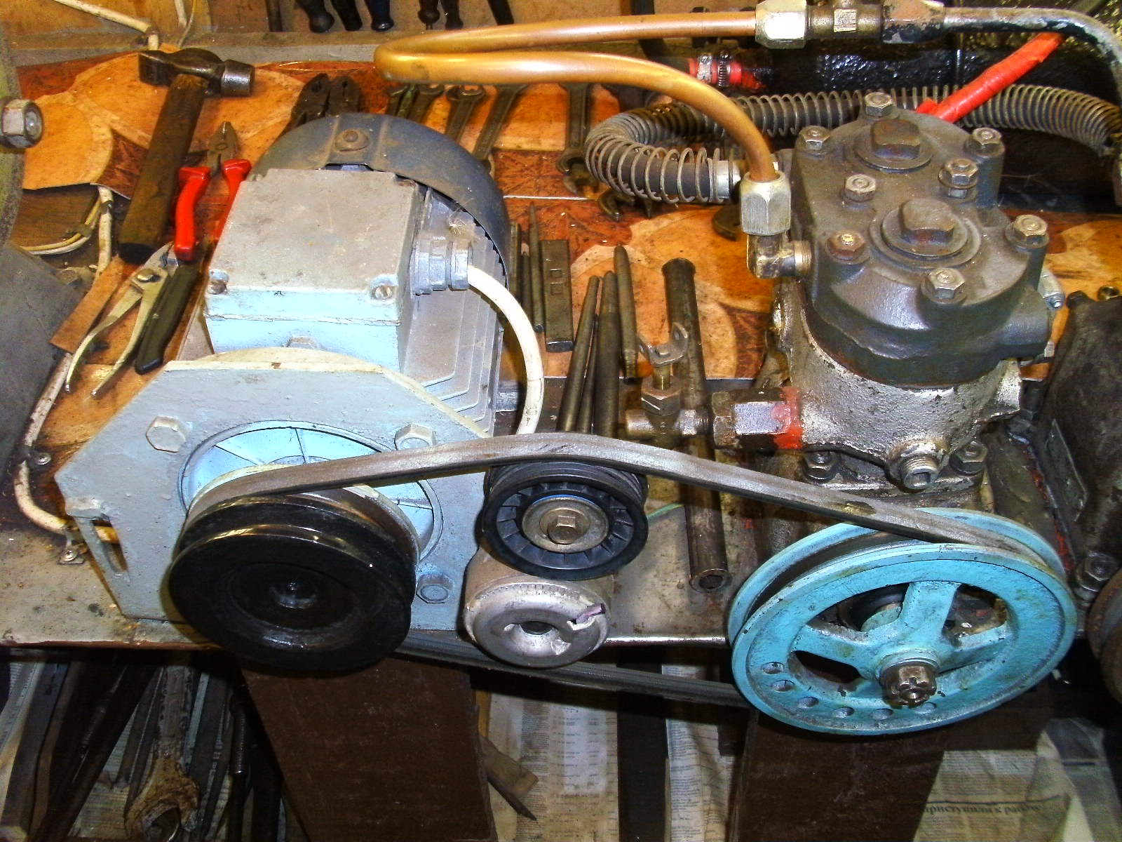

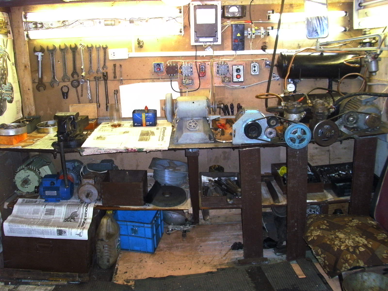

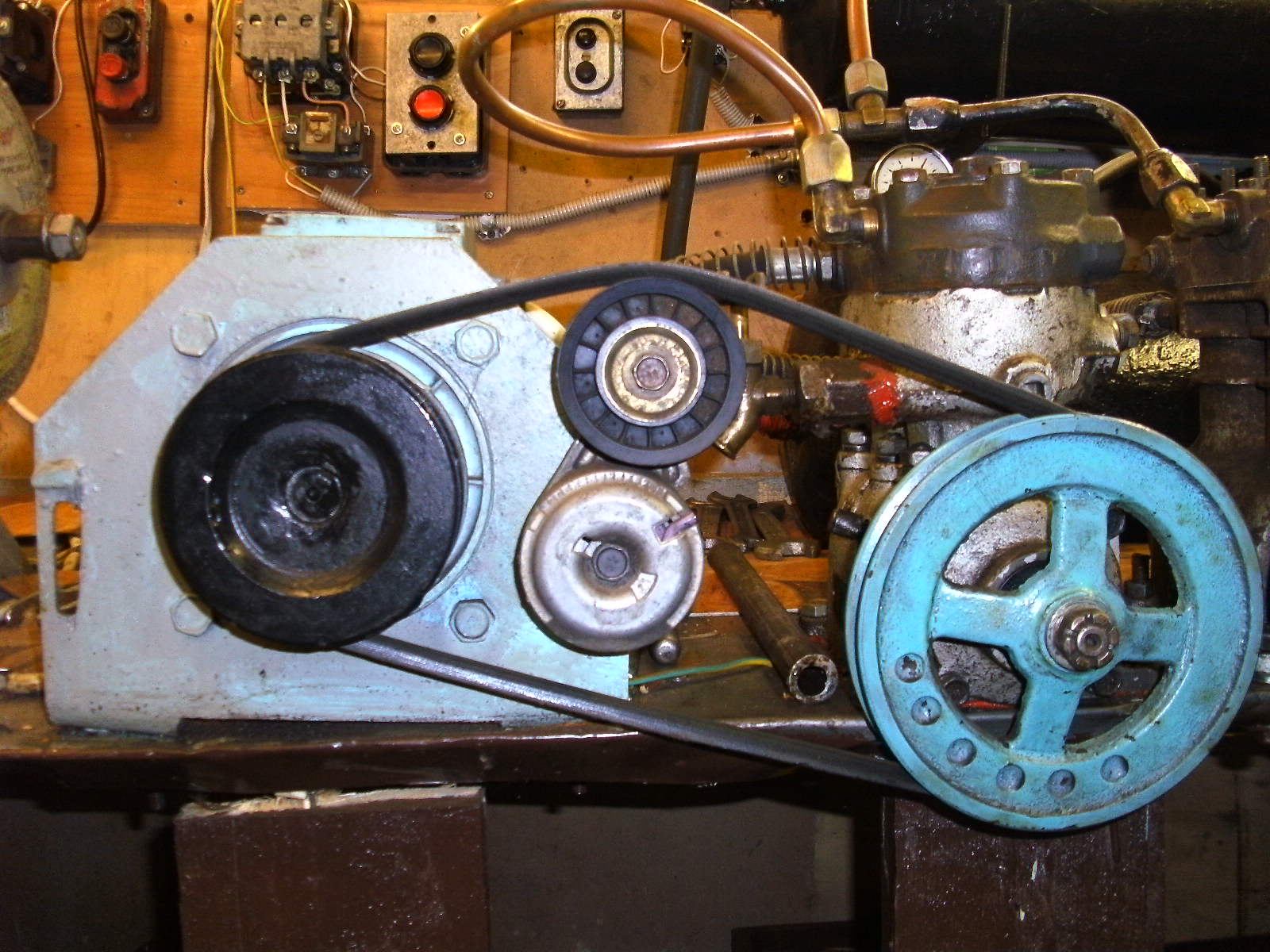

Собрал я в свое время в гараже из подручных средств вот такой вот компрессор.
За основу взял два компрессора от Зил-130+два мотора.
Причем соединил их независимо,при отказе одного компрессора второй будет качать как не в чем не бывало.Да и можно один выключить когда не нужна большая производительность.
Для привода использовал два эл/двигателя 1,2 КВ 1500 об/мин и 4.КВ 1500 об/мин.

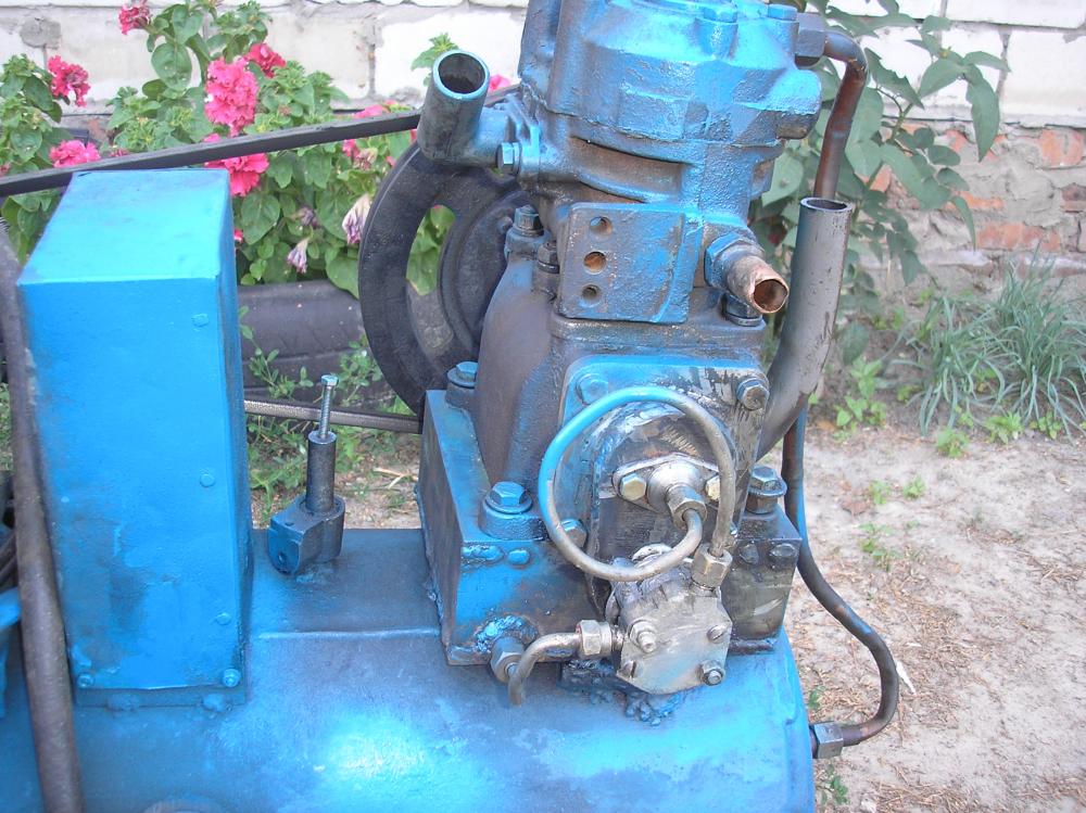

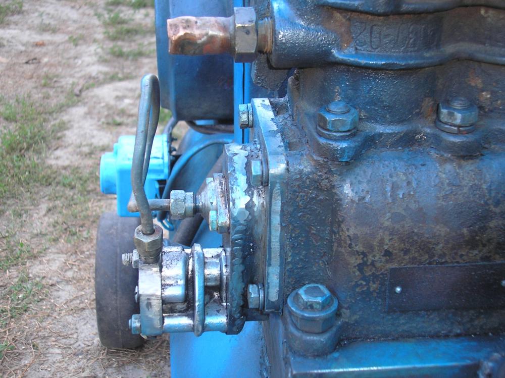

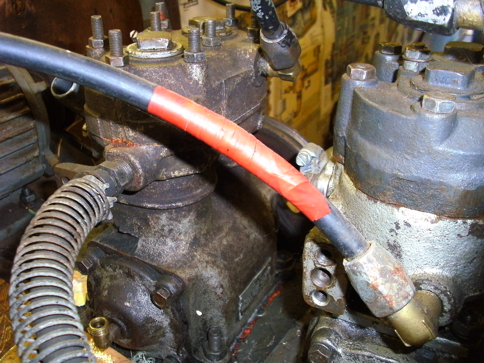

Еще фотки.

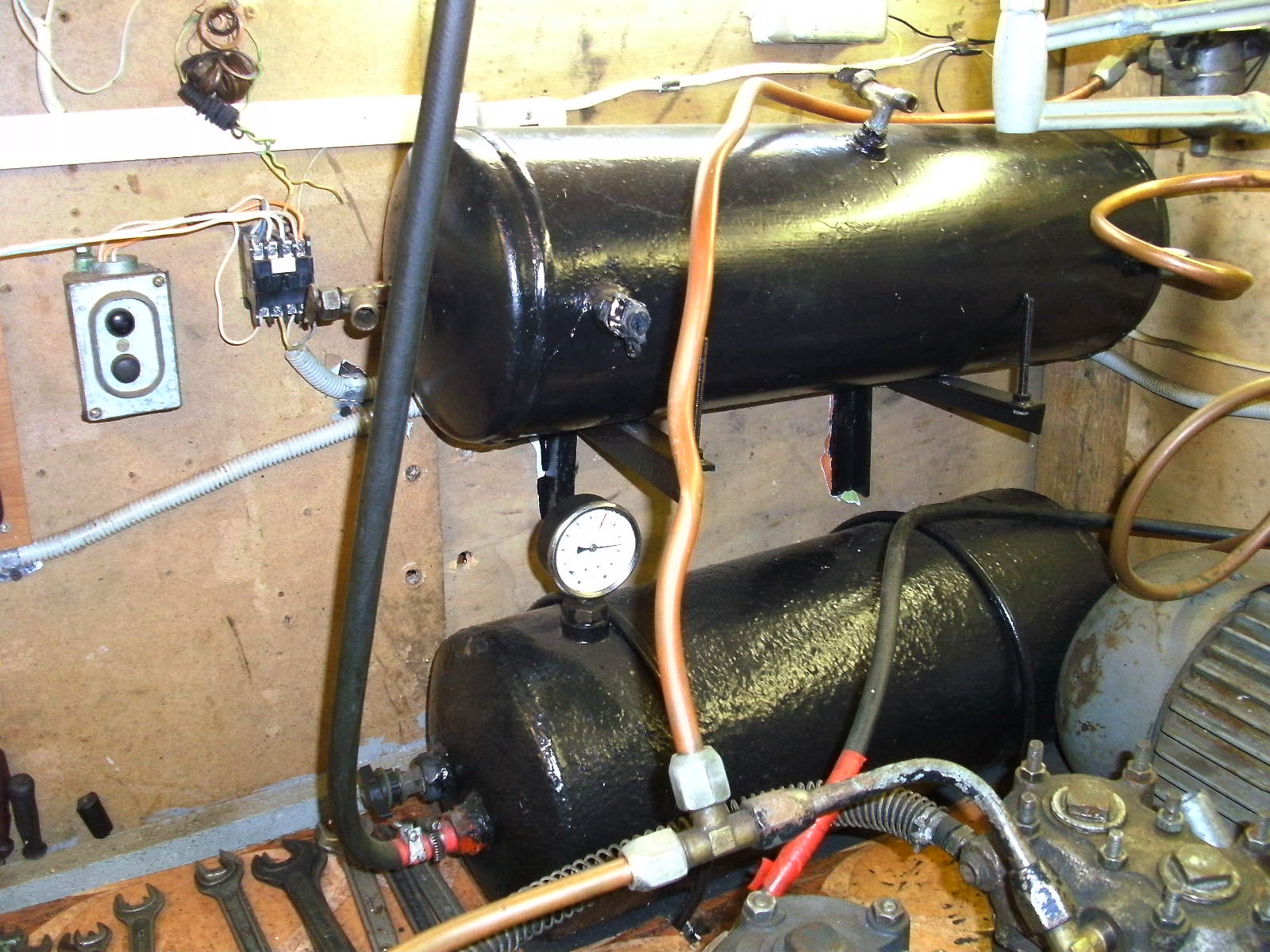

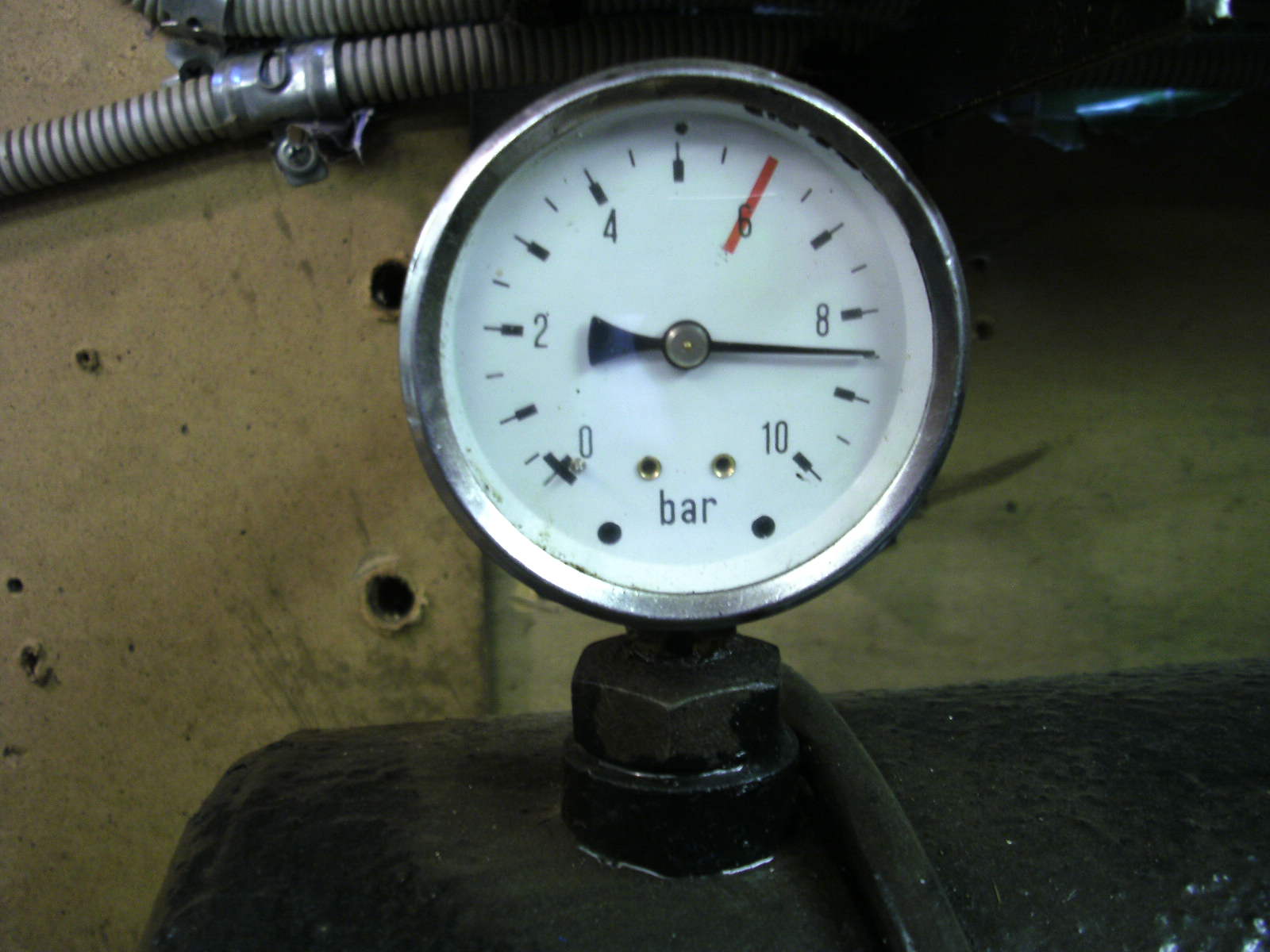

Далее использовал стандартный РДВ и Алкаш от Камаза,с них трубки идут на два ресивера,один от Камаза другой от Зил-130,суммарный объем 40 литров.
Научился бороться с утечками,в результате воздух держится по недели,время накачивания ресиверов до срабатывания РДВ 1 минута 40 секунд,специально засекал по секундомеру.

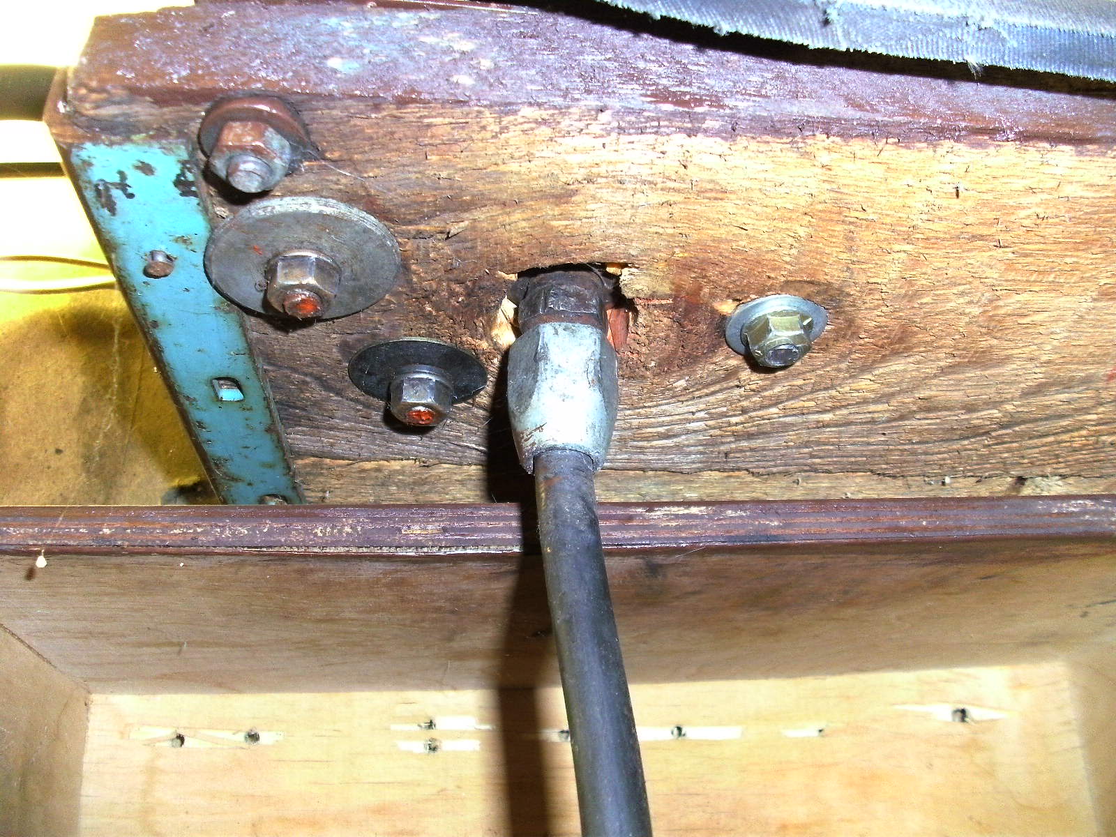

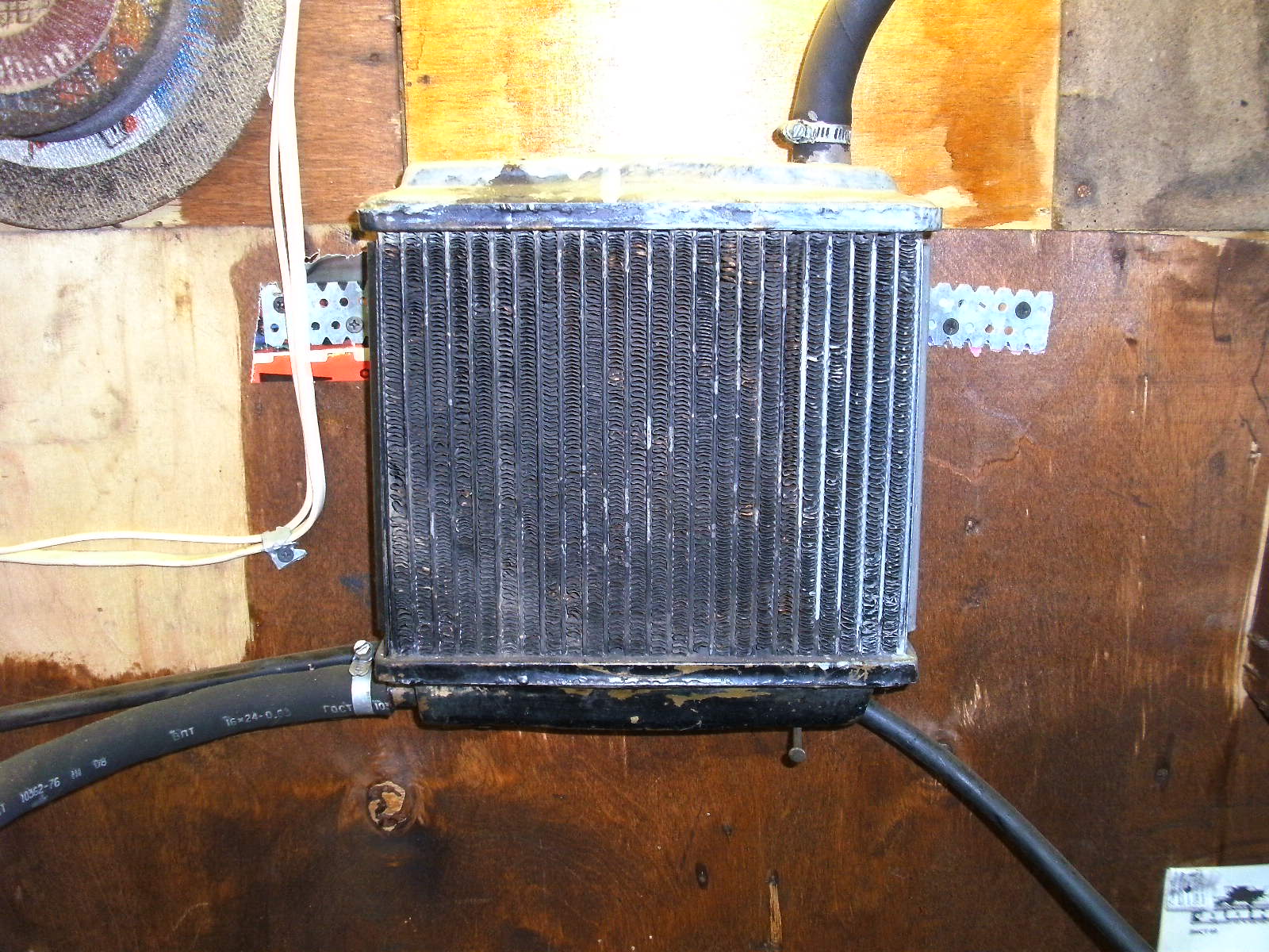

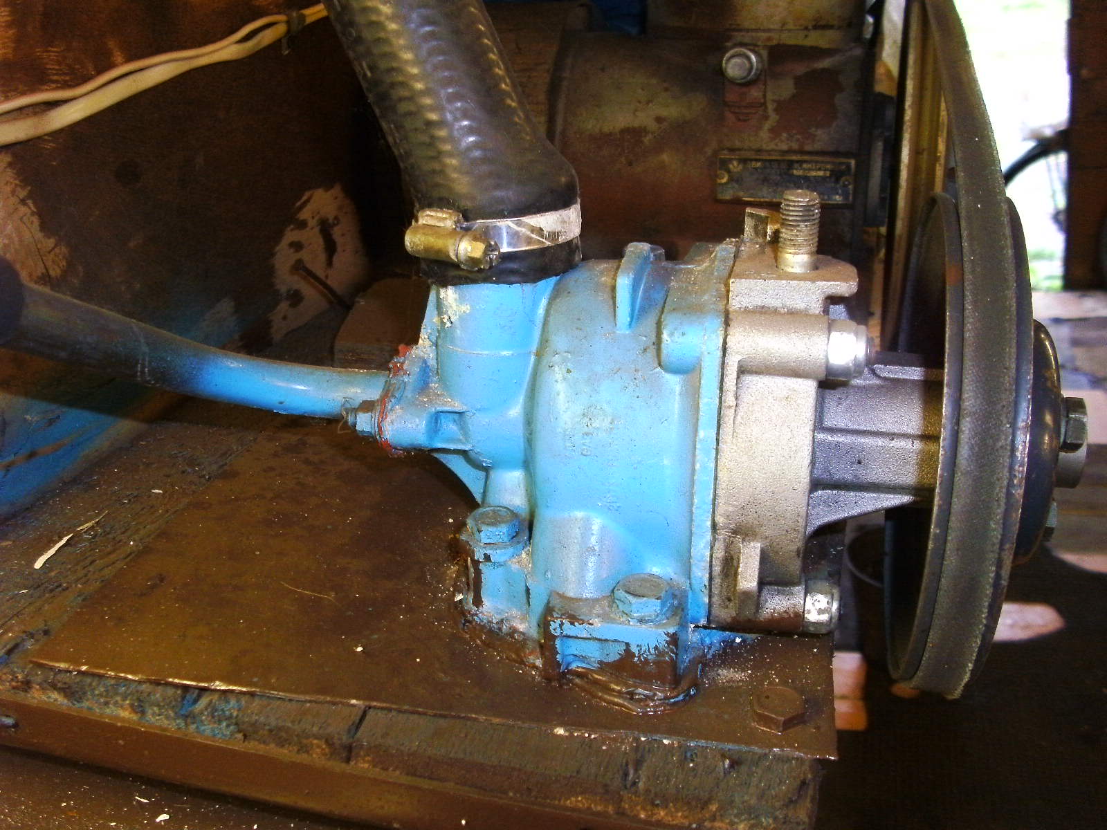

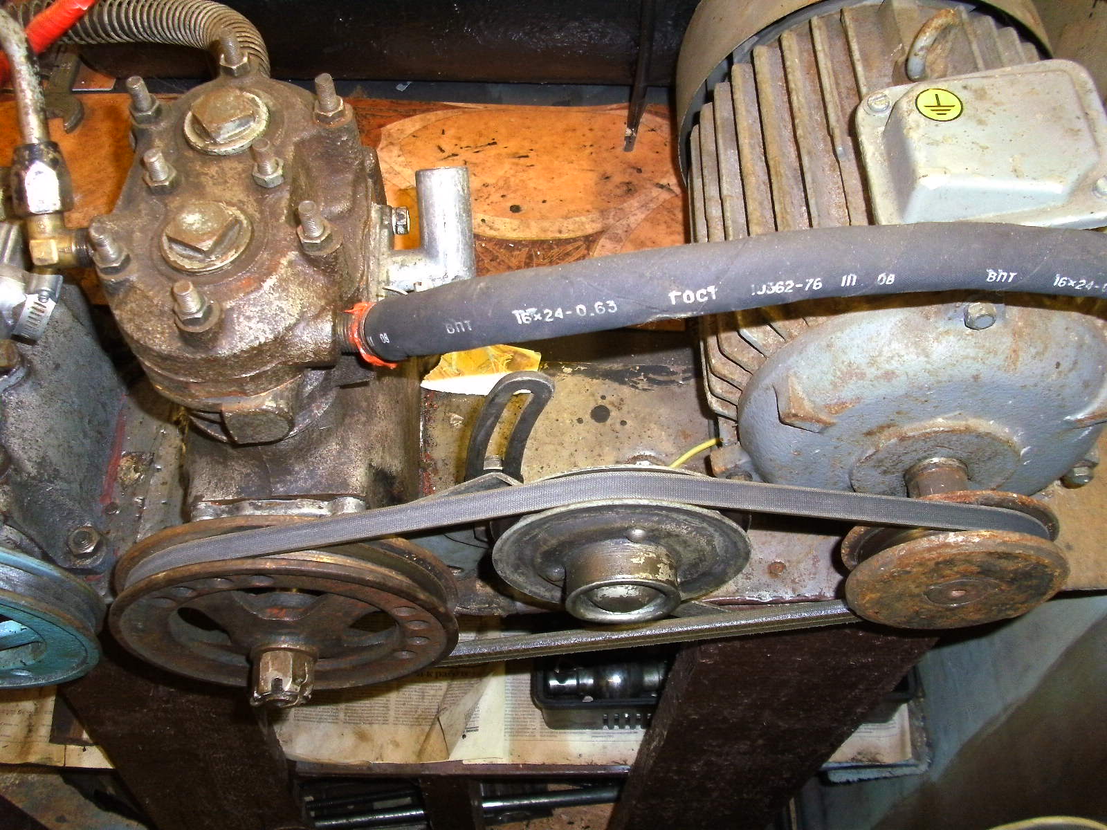

В качестве системы охлаждения использовал переделанной водяной насос от Ваз-2101+радиатор печки от Москвич 2140 для охлаждения.

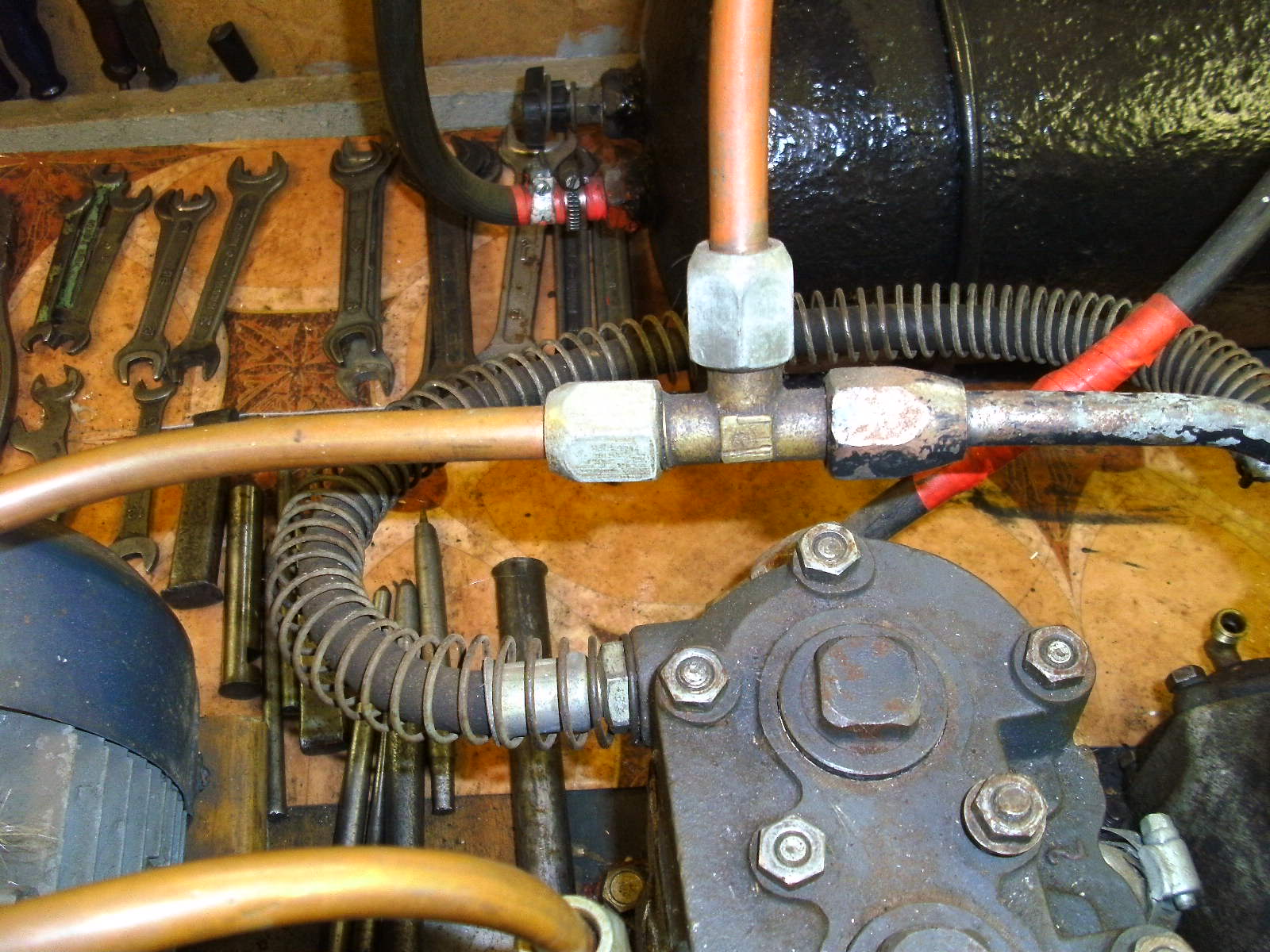

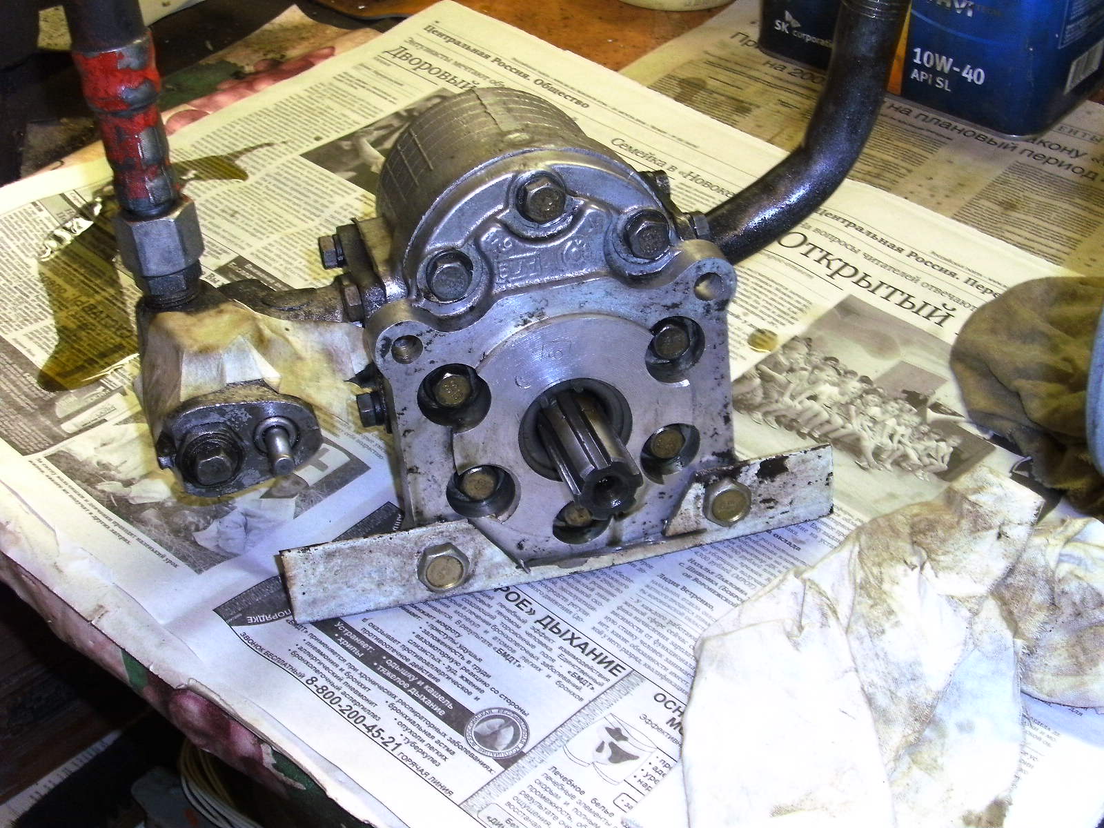

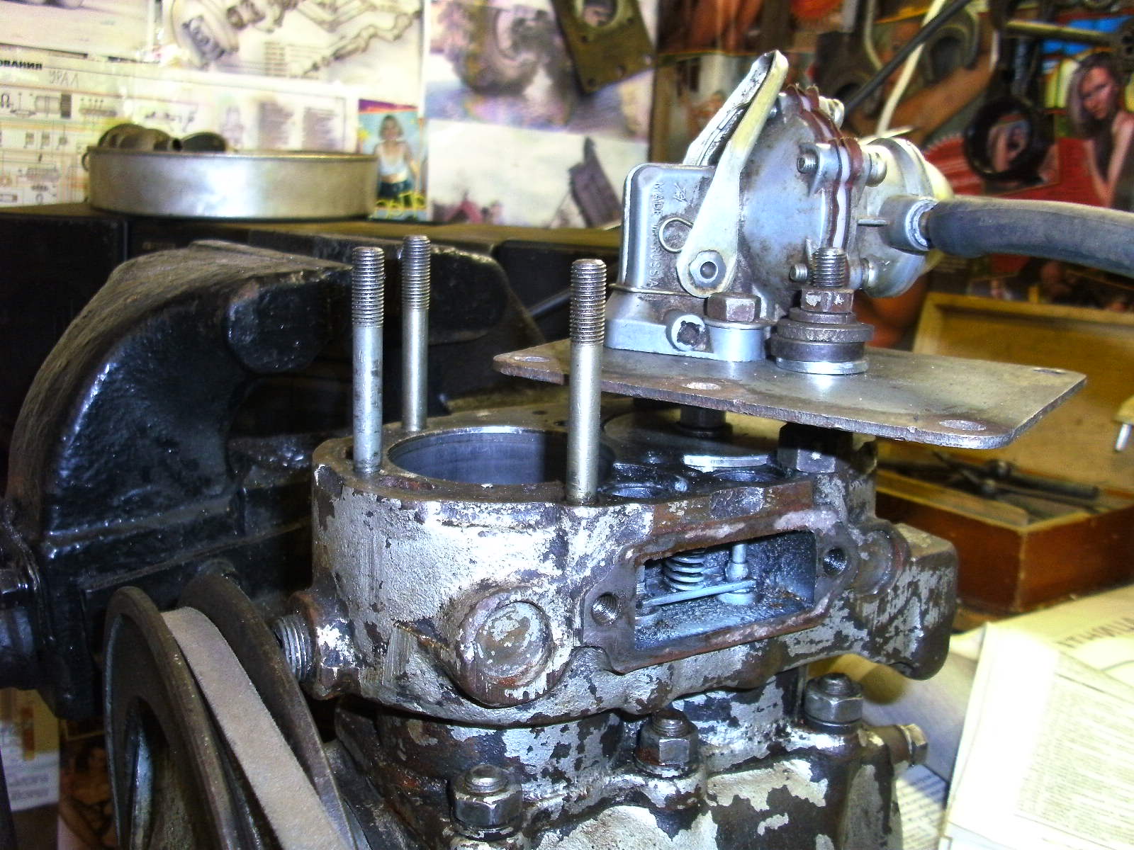

Со смазкой я очень много мудрил,пробовал использовать насос от Гур Зил-130,от Мерседеса 124,даже пытался приспособить от Камаз самосвала НШ-32Л.
Но слишком велико развиваемое ими давление,рвет шланги на ура :?
Здесь нужно что то такое что развивает небольшое давление НШ-10 итд.Хотел попробовать использовать маслонасос от Ваз-2101,но там слишком много переделок+сварка по аргону,от Газ-53 вроде поменьше переделок но опять же нигде его не могу найти,а покупать "жаба душит".
Как я понимаю масло под давление подается к задней крышке коленвала а потом уже самотеком через отверстие в нижней плите стекает опять в насос.
Так вот у меня масло подается в компрессор и заполняет весь картер за 1-2 секунды,а вот назад стекать не особо хочет,в результате насос качает,а маслу деваться некуда(предохранительный клапан не срабатывает на насосе так как отрегулирован на значительно большее давление) и начинает сразу рвать шланги.

В свое время даже мудрил,что бы использовать в качестве насоса,обычный бензонасос от Ваз-2101.
Ну а это видео работы бензонасоса от Ваз-2101 в качестве перекачки масла.

Нашел в интернете вот такое изящное решение системы смазки компрессора,используется масляный насос с мотоцикла Урал.
Жаль что нет подходящих материалов+сварка.

Это так,от нечего делать в гараже,собирал для души потихоньку+почти все халявные детали.
Хотя если посудить то проще уже наверное купить заводской компрессор,те более есть недорогие предложения.

да уж,неслабая конструкция,но размашистая,проще было бы одним мотором оба компрессора крутить,гуровский насос надо было подсоединить через медную трубку,или стальную,либо взять шланг зиловский.или же просверлить дырочку для сброса излишков масла.а из картера масло отводить за счет прорыва воздуха в карьер.

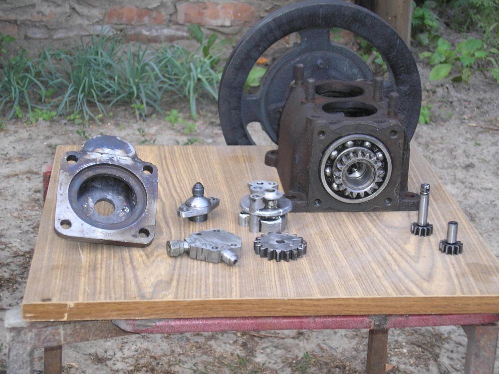

Это я просто экспериментировал с одним из совсем убитых компрессоров Зил-130.
Насчет "убитости" то компрессоры от Зил-130 убиваются на раз,особенно когда нет полноценной смазки.
Поршень.
Коленчатый вал.
Вкладыши,эти что на фото почти совсем новые,просто поставил на старый коленвал.
Цилиндры.
Для наглядности поставил компрессионное кольцо и протолкнул на 10 см вниз,как пишут по книгам.
