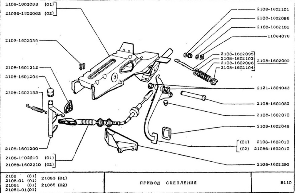

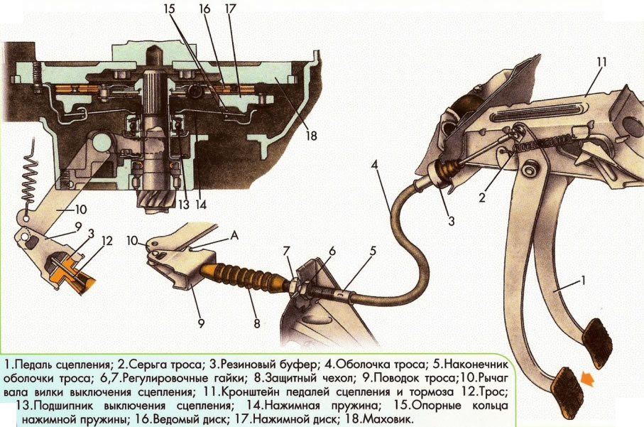

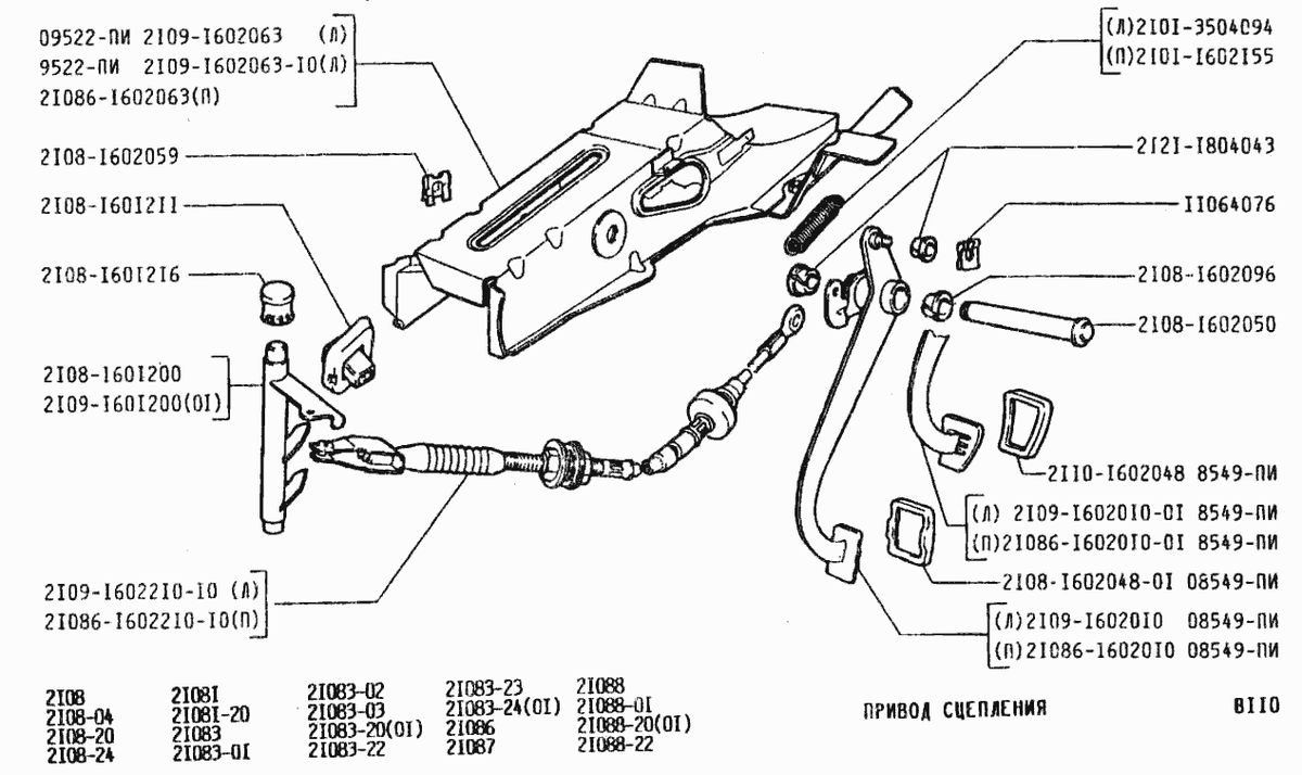

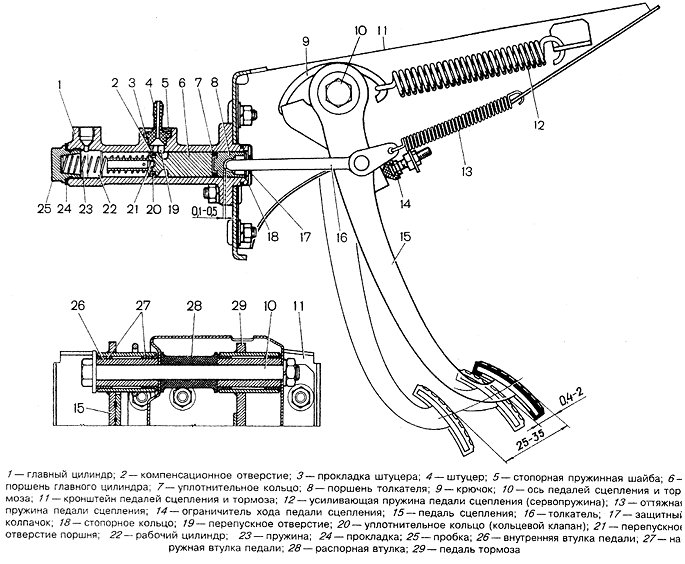

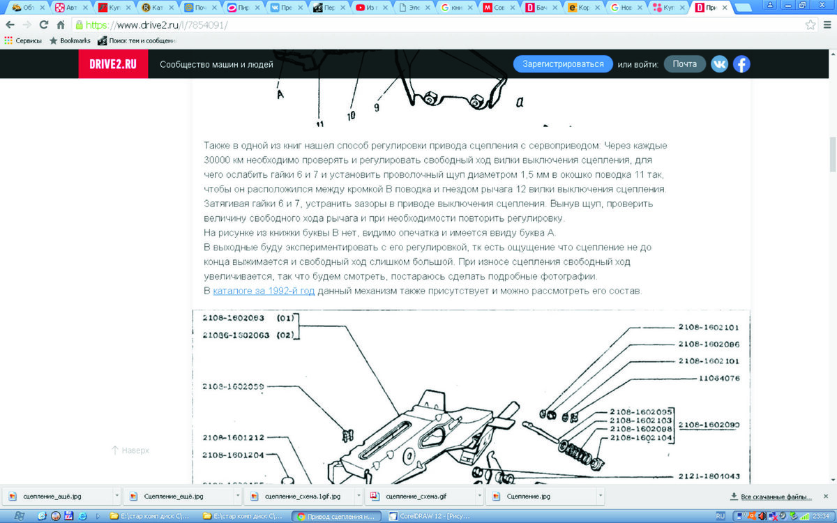

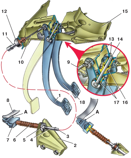

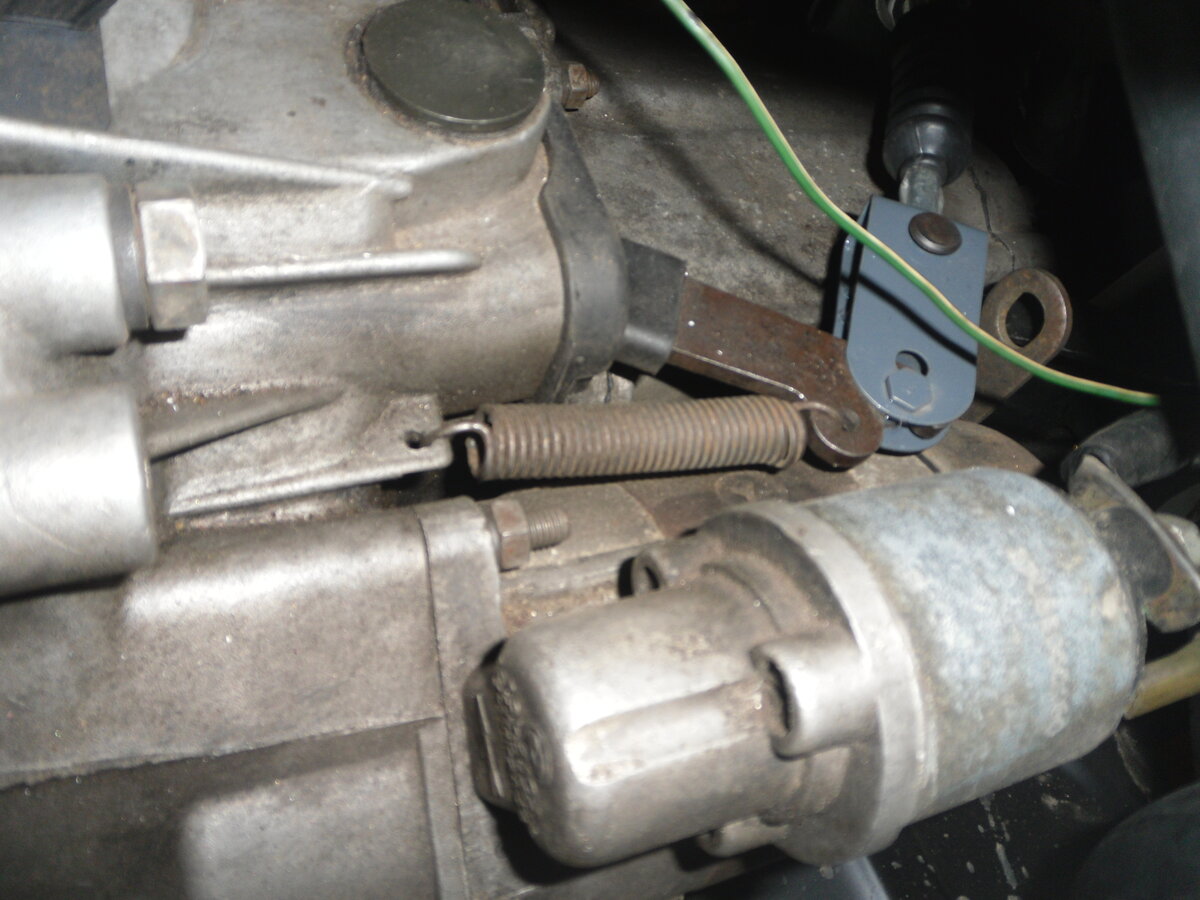

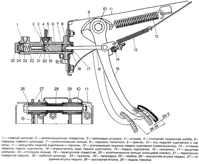

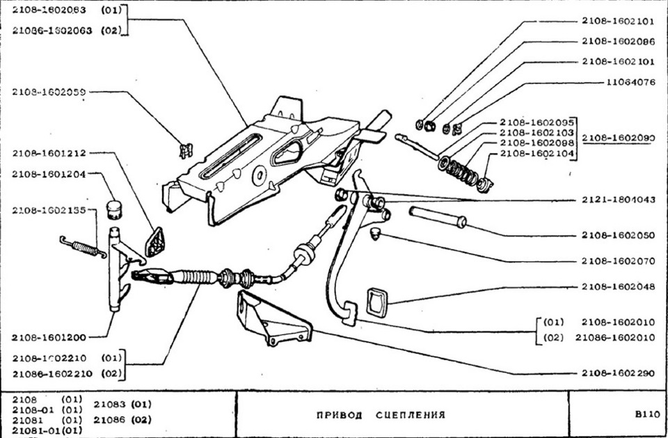

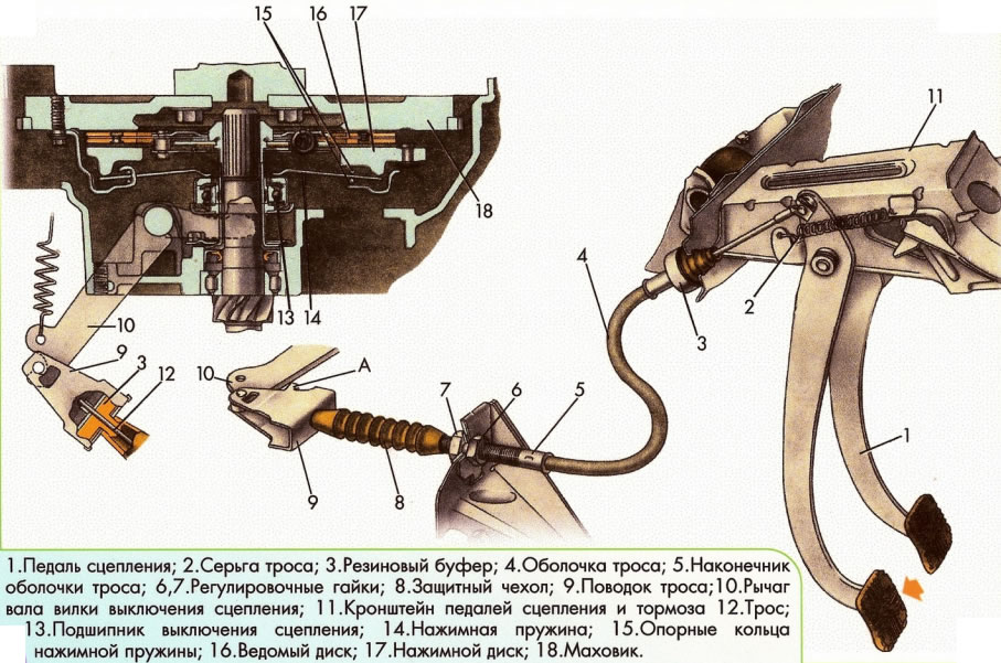

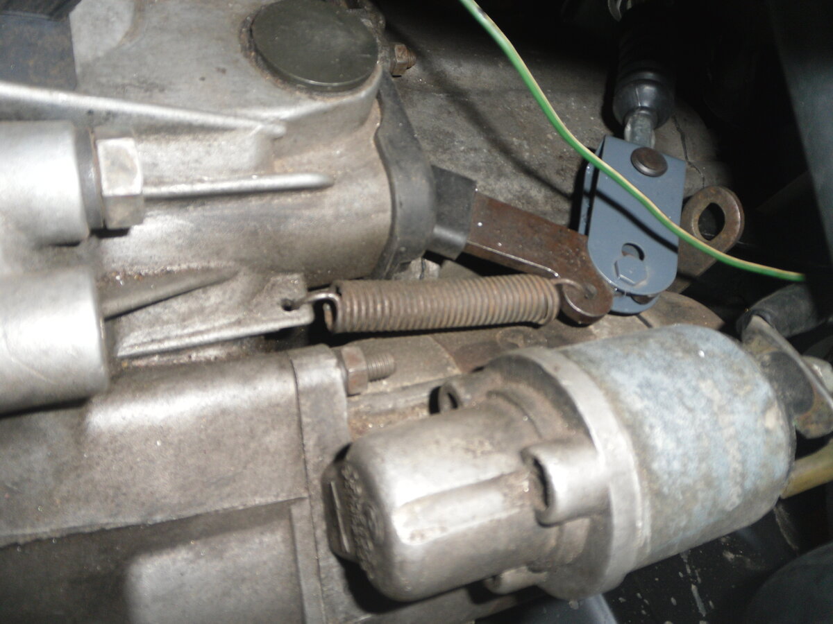

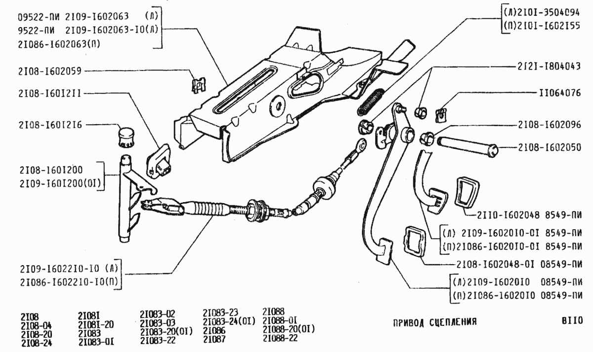

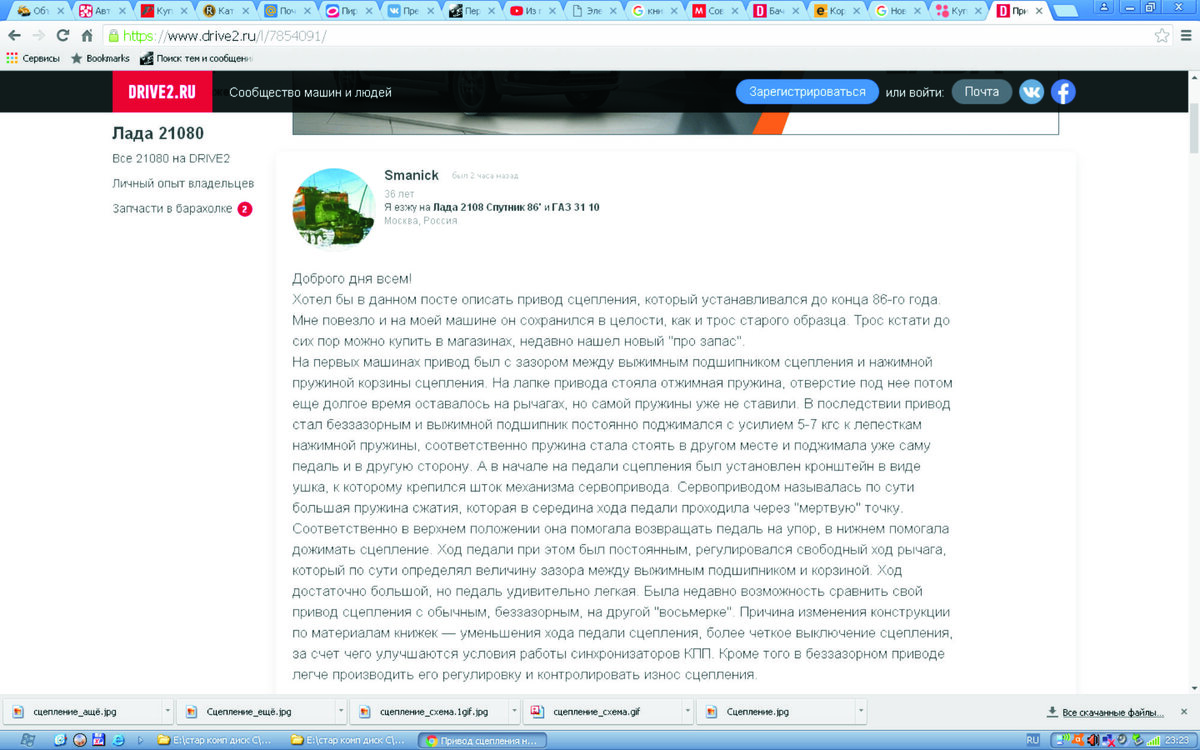

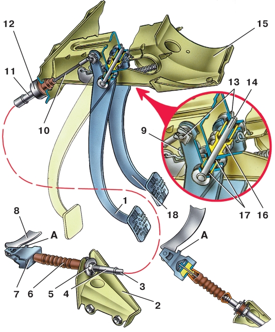

Приветствую! Как опытный человек, подскажи пожалуйста по сервоприводу педали сцепления. Совсем запутался. Снял оттяжную пружину рычага вилки сцепления, что-бы подобрать её помягче, но...но... в каталоге вычитал, что она шла только у машин с сервоприводом педали сцепления.
Нагуглил вот такую картинку по педали сцепления для 8, 9-ки. По картинке получается - если у педали сцепления 2 пружины, и верхняя на картинке обозначается как сервопривод - это и есть сервомеханизм?. На моей машине на педали только одна пружина стоит - верхняя. Значит пружину рычага вилки не ставить, так получается? Задавал вопрос в гаражах, мастера все встали в тупик - никто на это внимания никогда не обращал. Я прав? или нет??? - оттяжная пружина на вилке не нужна, каталог тоже об этом говорит...
Если нужно педаль "сфоткаю" на машине своей...

У 8-9 сцепление тросовое . Никакого сервопривода там нет . И выжимной гоняет постоянно, про пружину не помню .

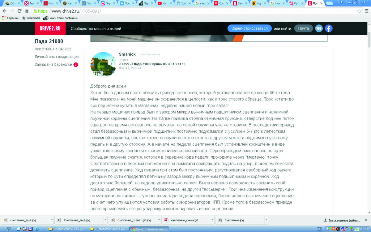

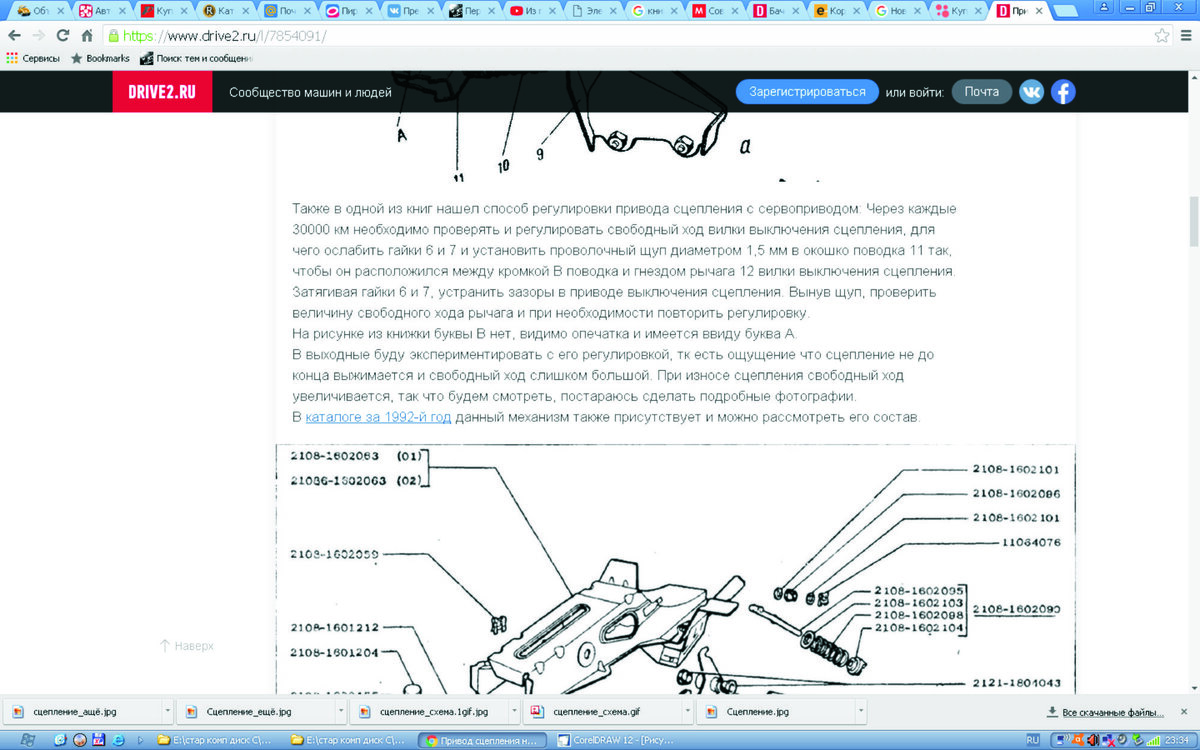

Разобрался наконец-то. Сервопривод был на ранних моделях до 1986 года. Статья хорошая на драйве попалась. В 1990 году этого устаревшего сервопривода уже нет, следовательно и оттяжная пружина не нужна.
Теперь понял почему при первом выезде после ремонта машина глохла - из-за лишней пружины на рычаге вилки сцепления!!!. Если потихоньку отпускал сцепления и как обычно прибавлял газ - глохнет, сильнее газ прибавляешь - авто буквально прыгает вперед с дикой пробуксовкой.

У меня была 2108 . 1986 года . Сцепление было тросовое точно .

ВАЗ-2108, реэкспортная,та,что я упоминал,год выпуска 1984-й,мотор 1300 см2,КПП-4, тросовое сцепление.

Понятно, что тросовое, оно и с сервоприводом - тоже тросовое, Парень с драйва пишет, что у него при покупке машины в багажнике комплект лежал от старого хозяина на замену сервопривода, но не успел заменить, в Вашей реэкспортной тоже наверняка заменили, может даже дилер (там у них за бугром).

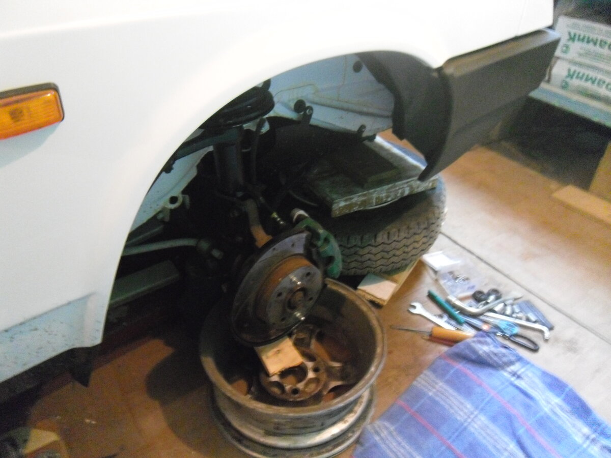

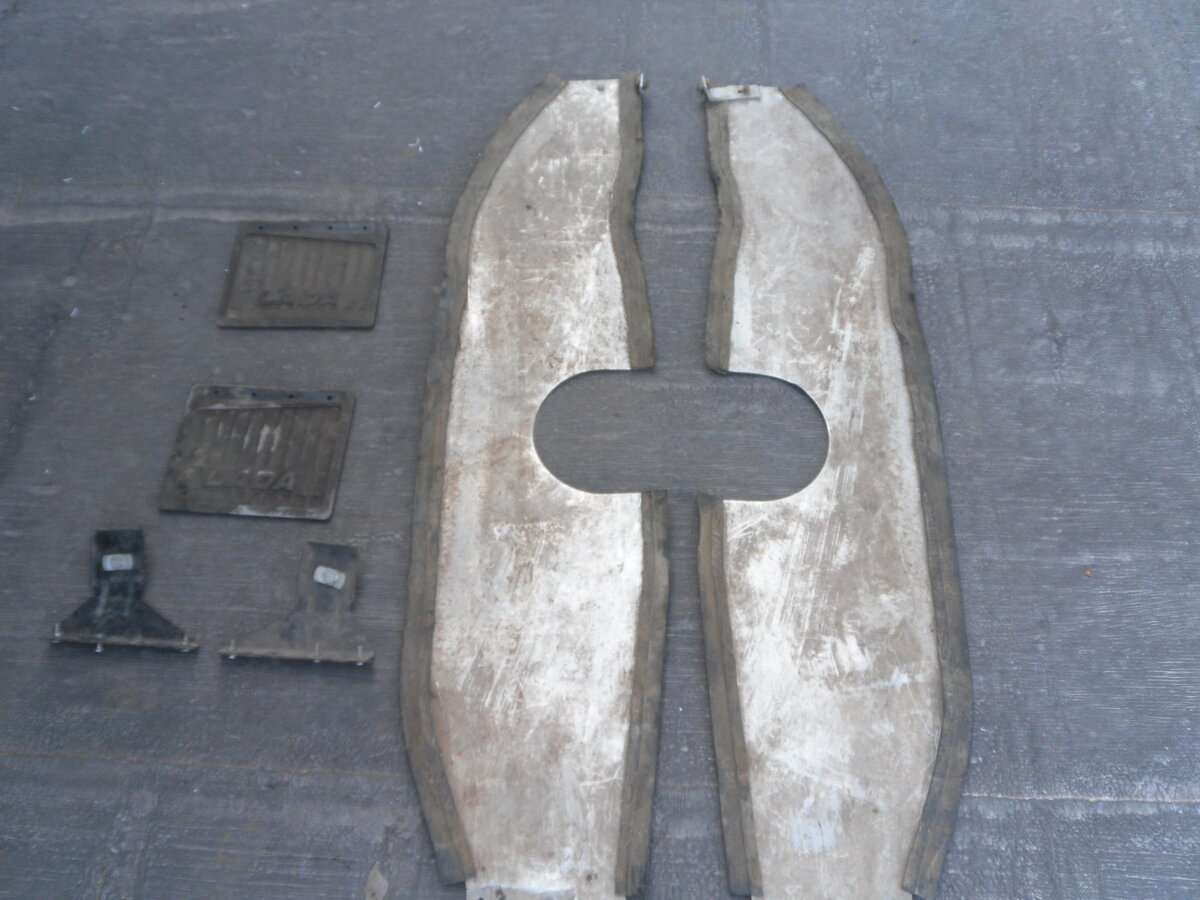

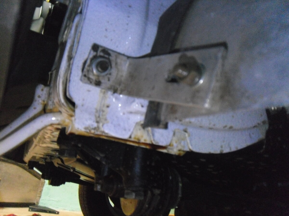

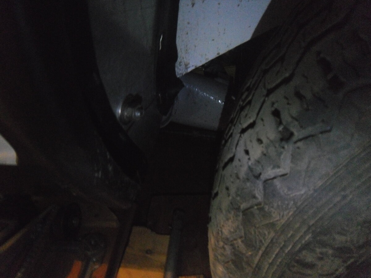

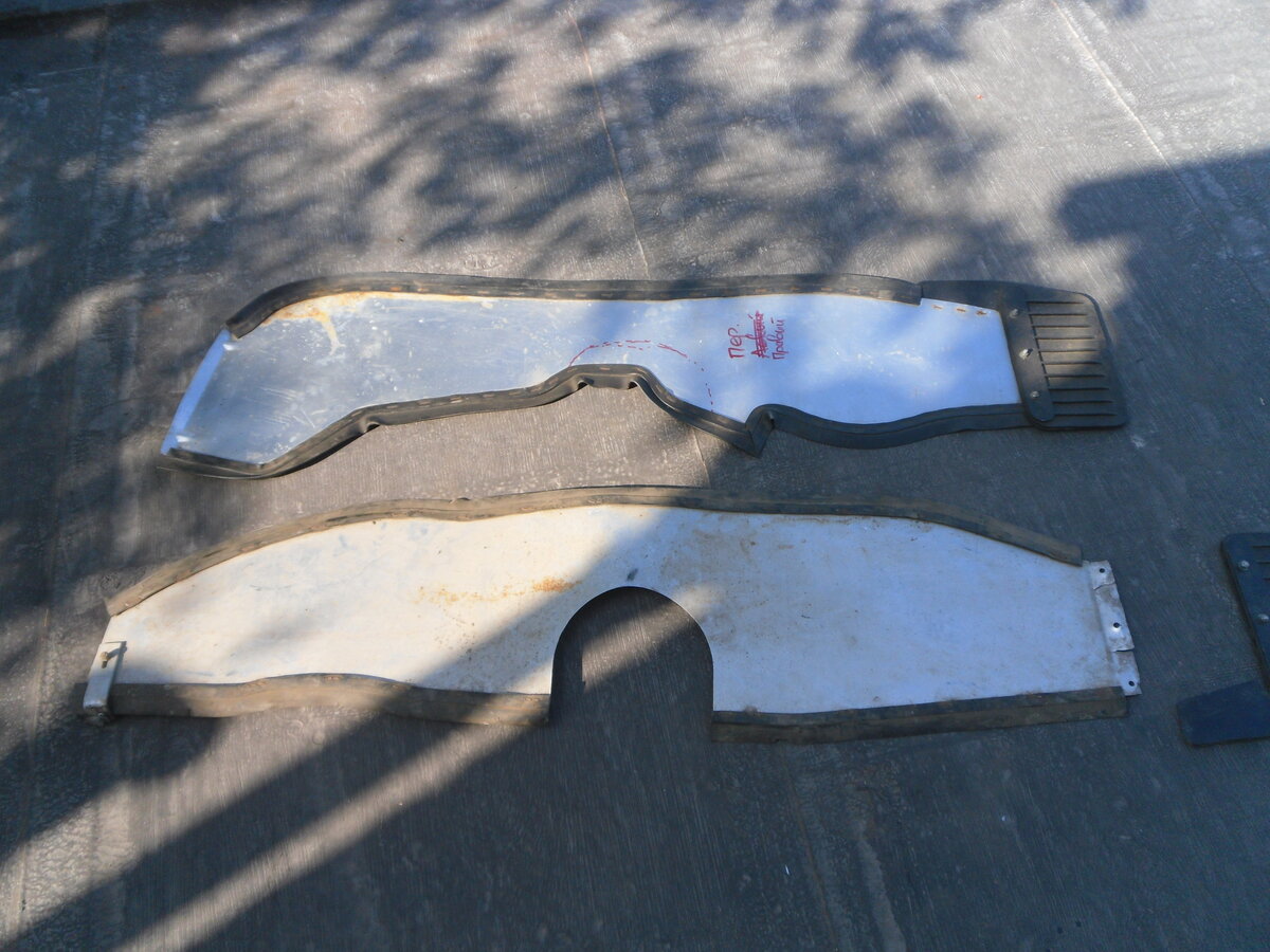

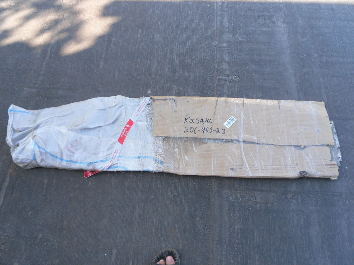

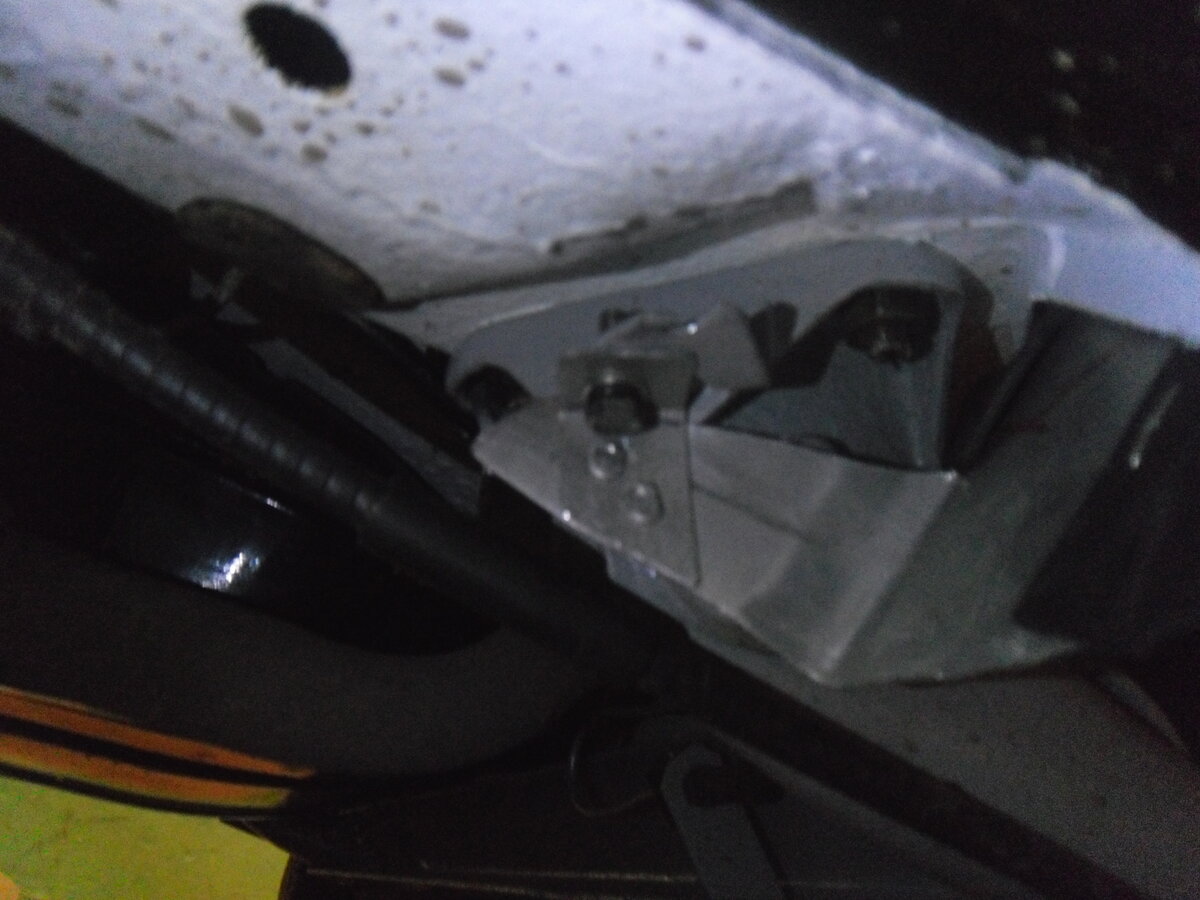

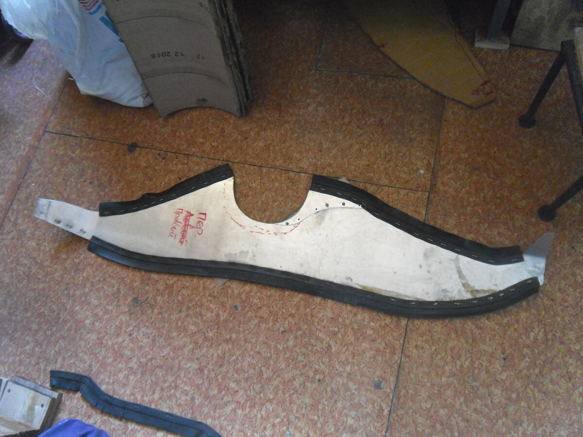

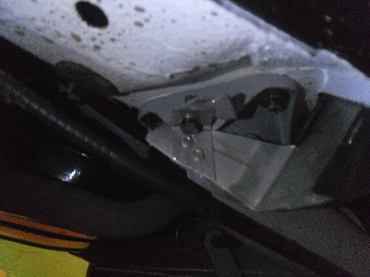

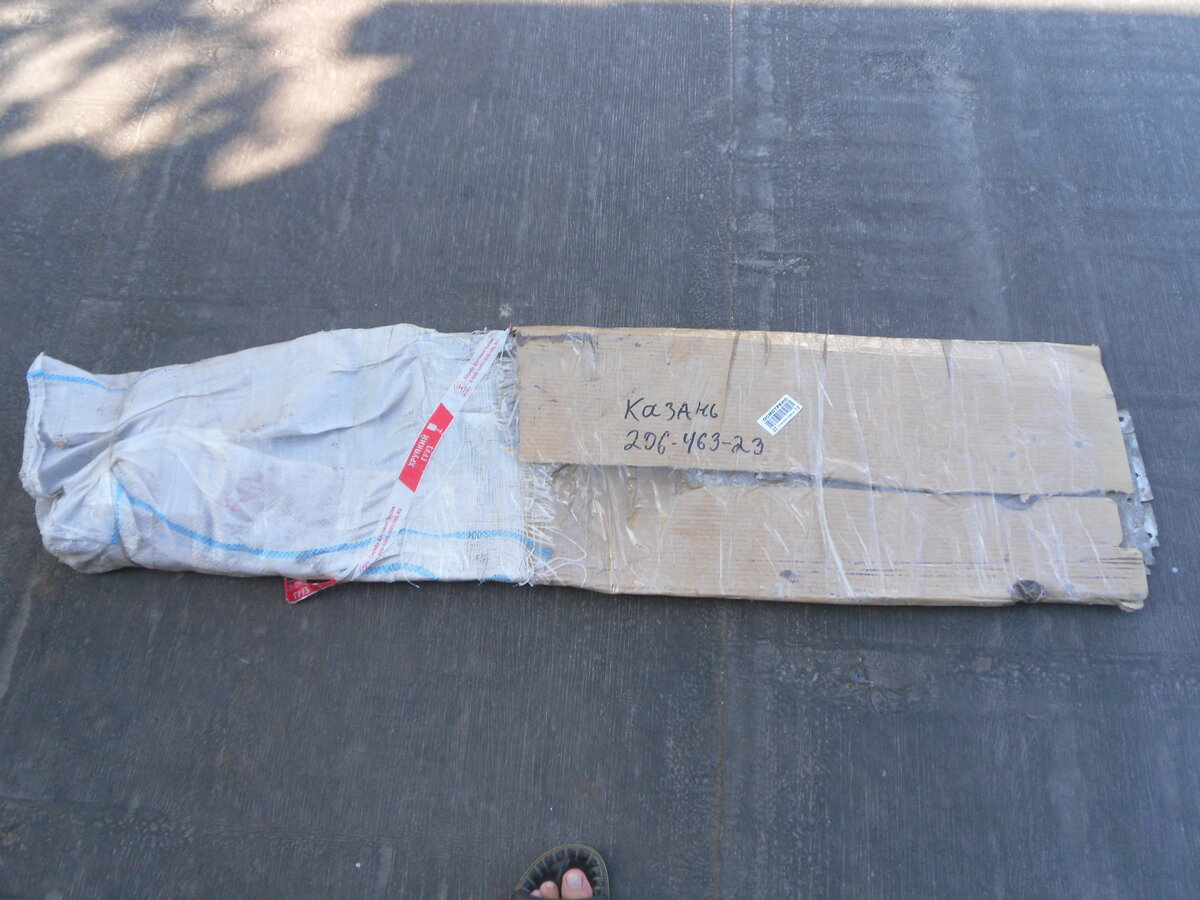

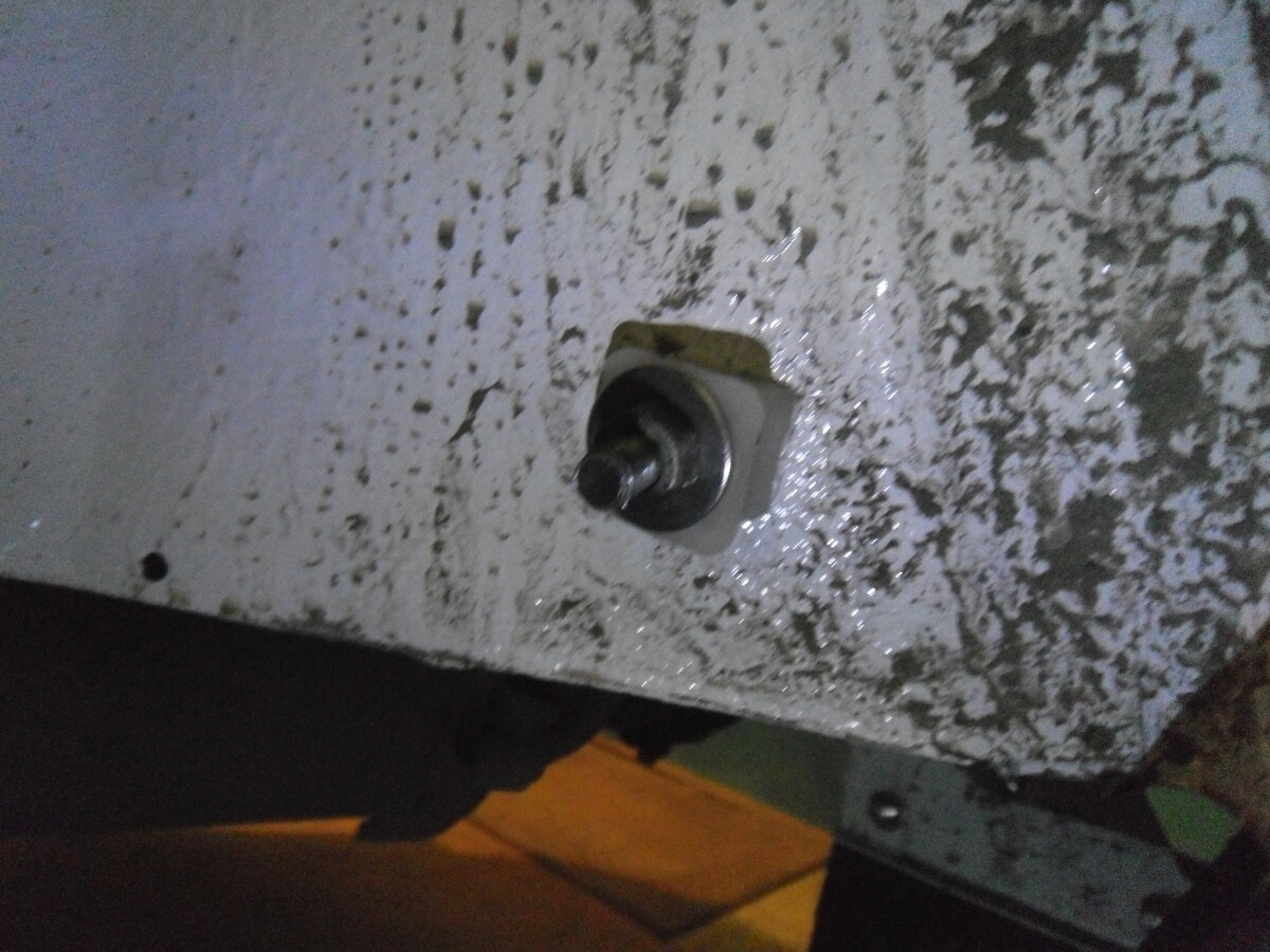

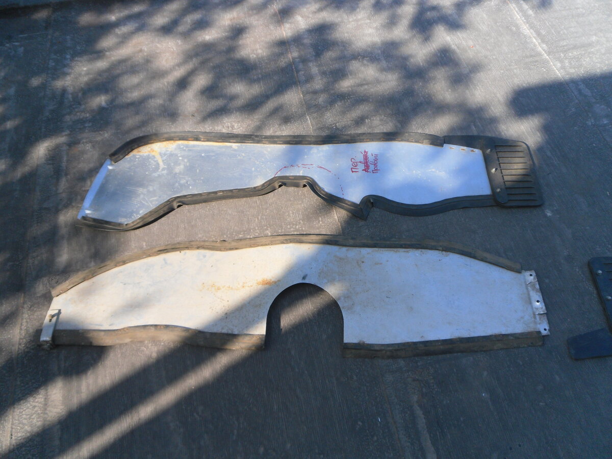

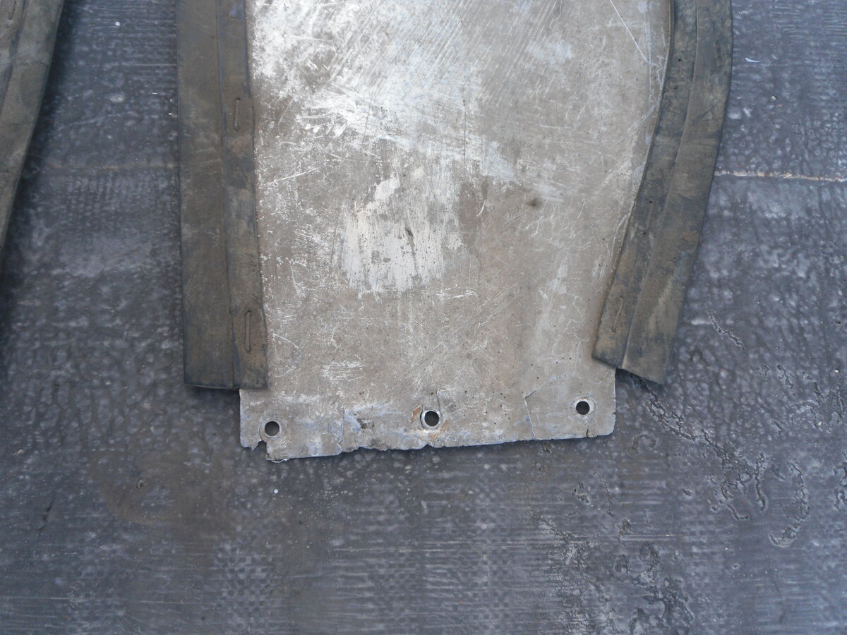

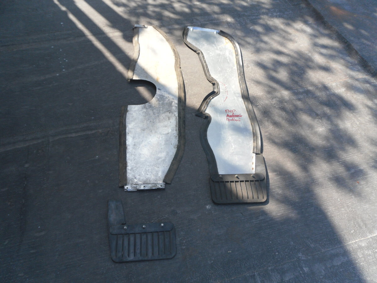

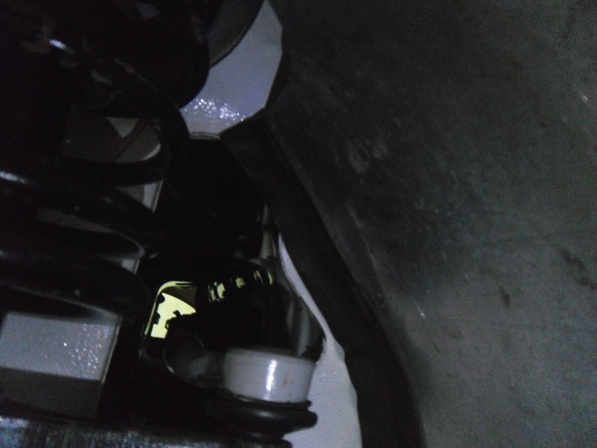

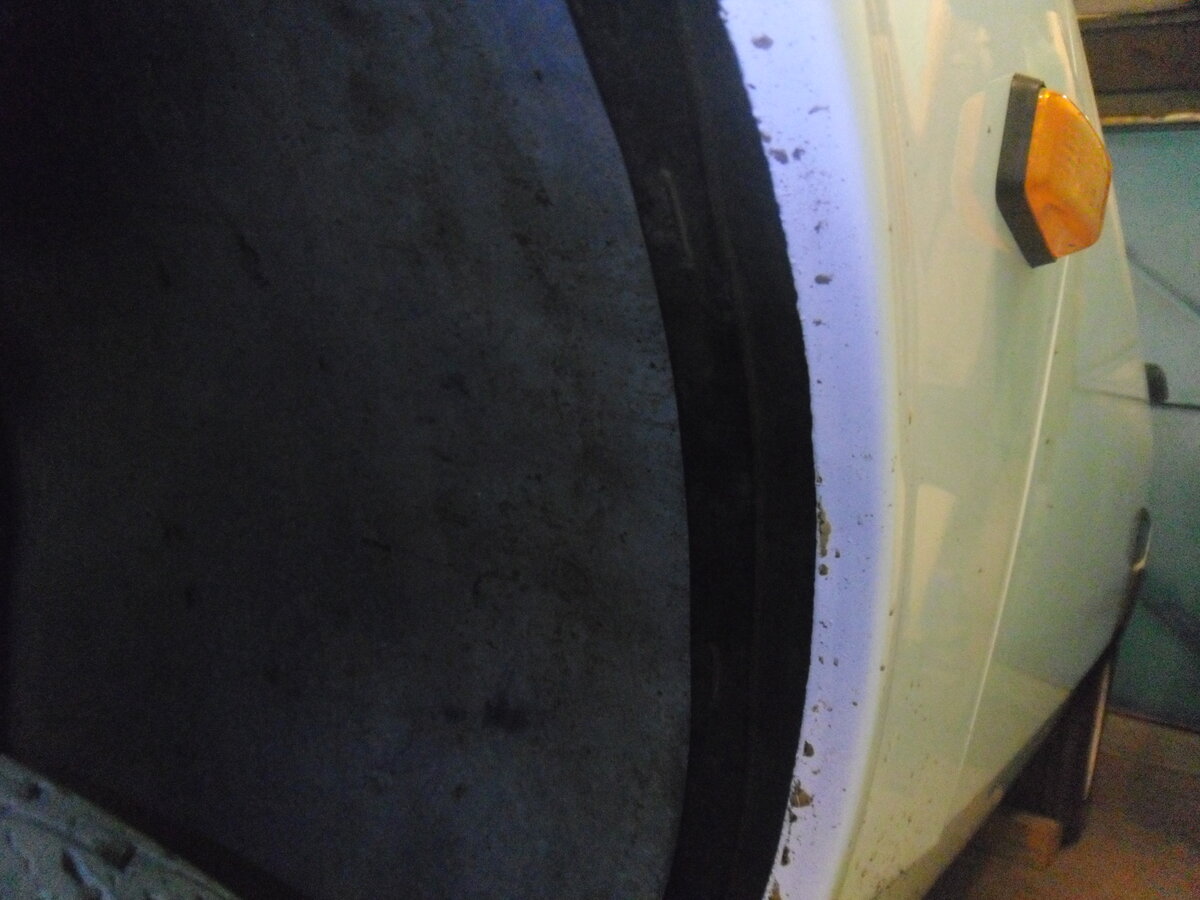

Получил от МАГИ 804 в начале июля алюминиевые передние подкрылки. Только сегодня распаковал, отмыл, немного усилил подгнившие крепления для резиновых брызговиков. В выходные буду прикидывать и т.д. Заодно "мастрячу" и задние подкрылки из имеющихся классических.
Хорошо, что не стал переделывать имеющиеся передние классические подкрылки на авто. В сравнении с восьмыми - они намного уже, путного ничего бы не вышло. А вот передние резиновые брызговички с классических на восьмые встают хорошо, крепления на подкрылках одинаковые. Если кто знает как впереди крепились алюминиевые подкрылки через уголок - подскажите, плиз... Подозреваю в передней части "селёдки" должна быть штатная закладная, но её нет. Завтра на месте буду усиленно "мозговать".
Заодно и задние подкрылки примерю. Левый уже сделал.

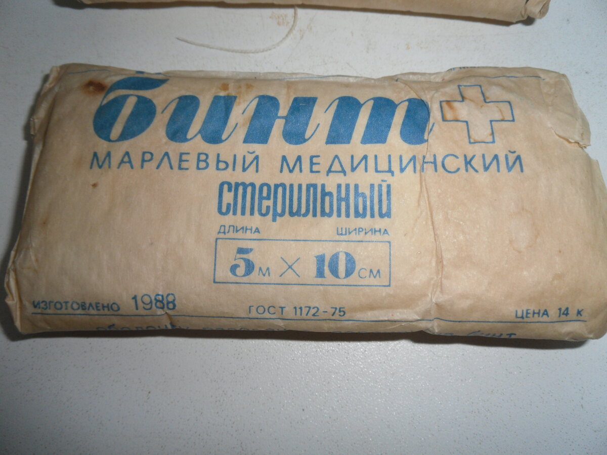

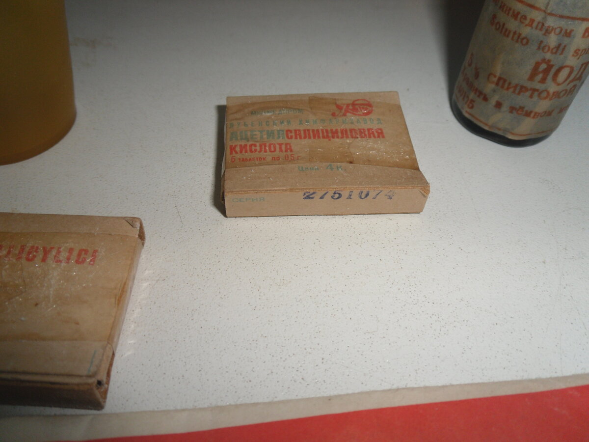

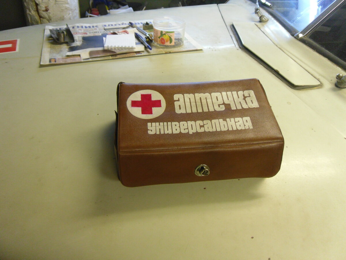

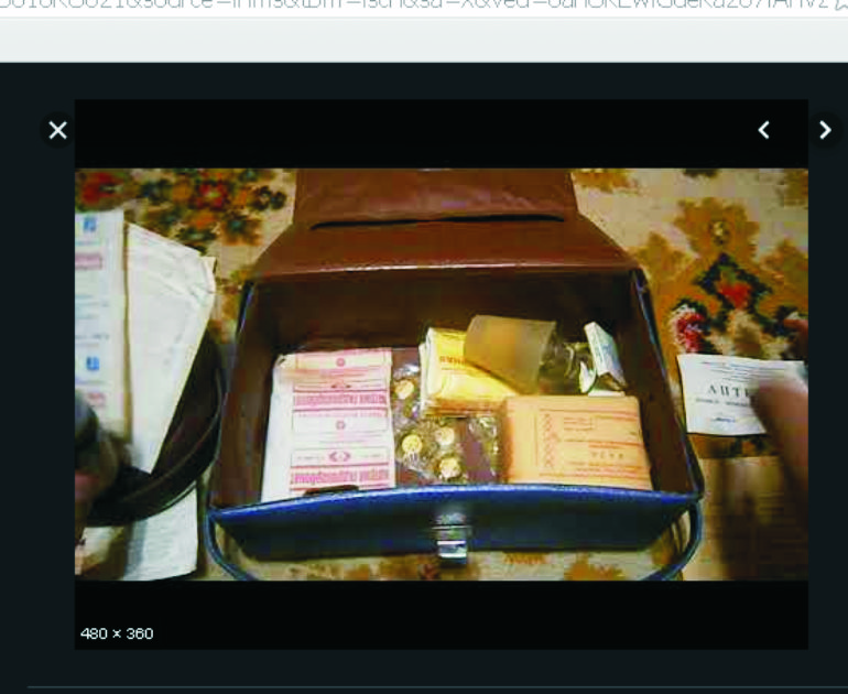

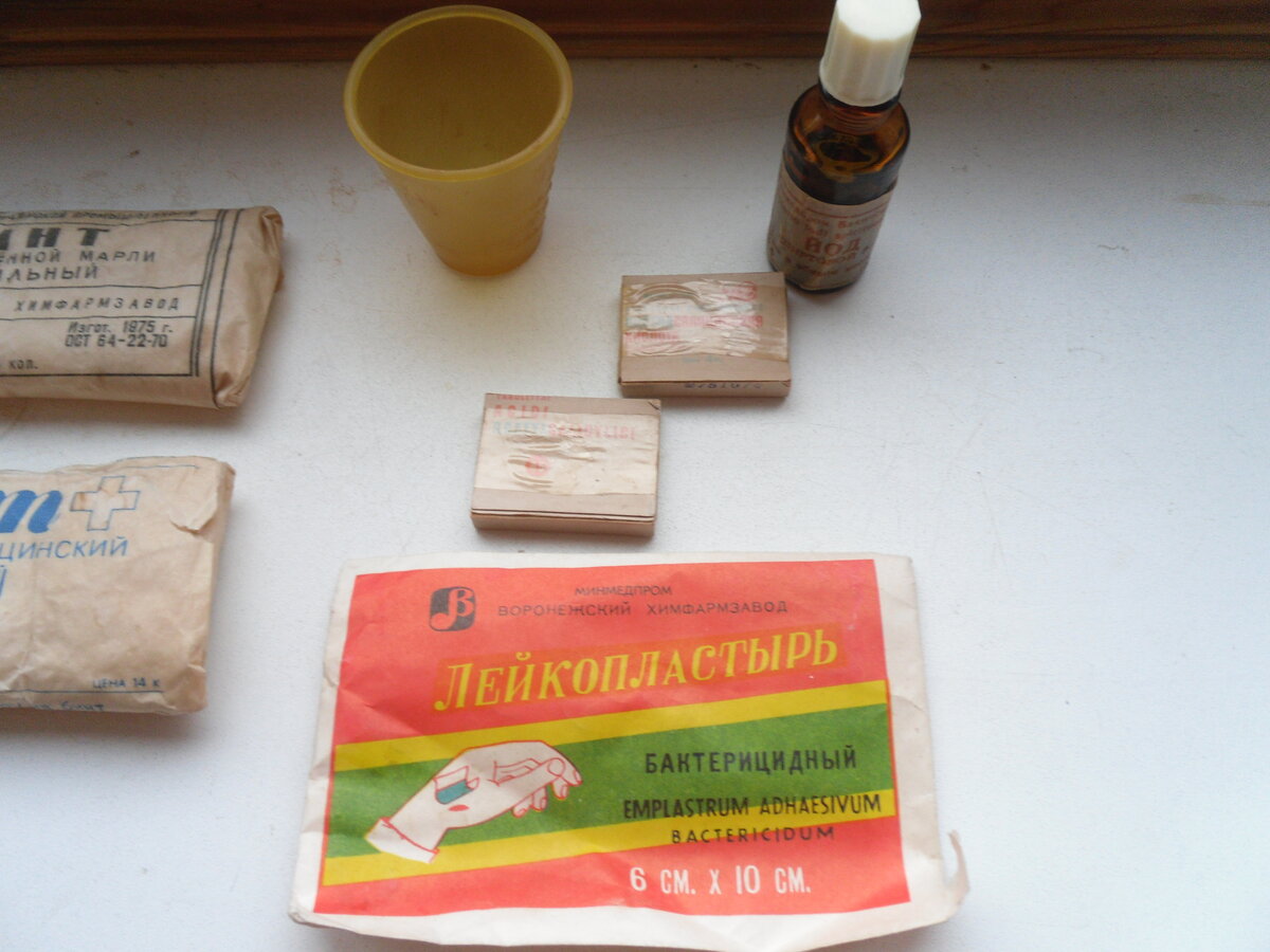

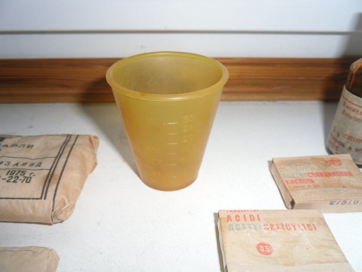

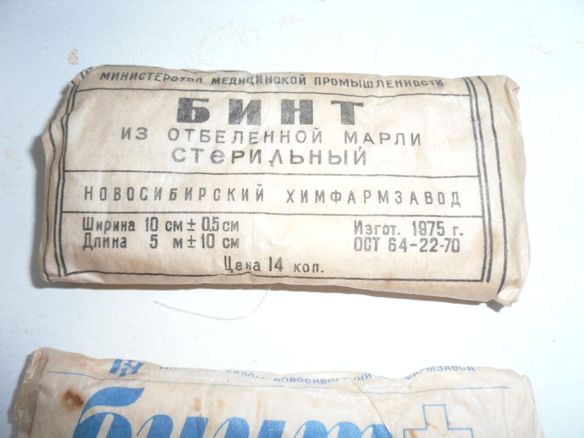

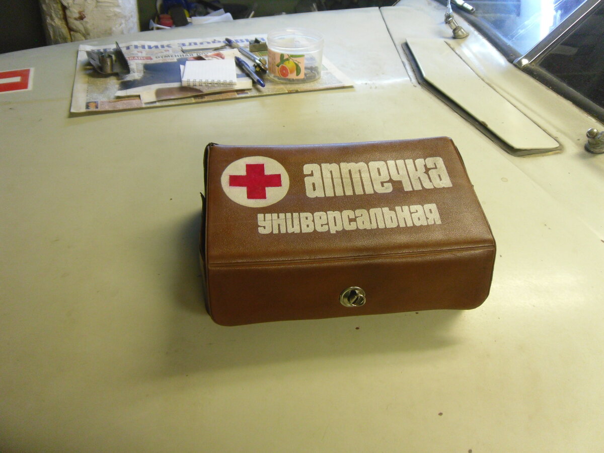

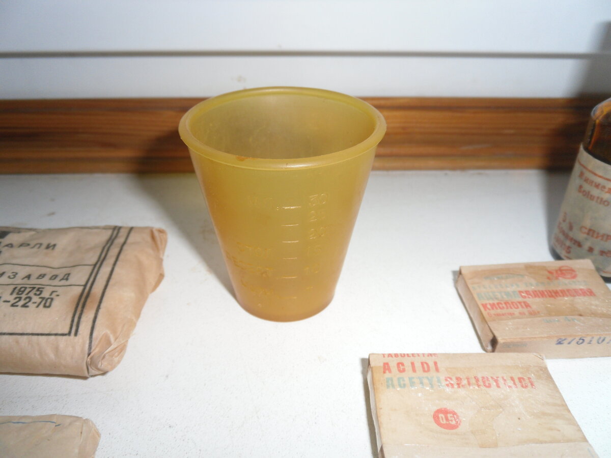

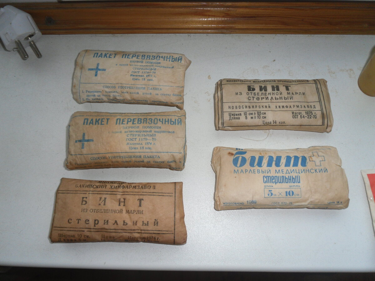

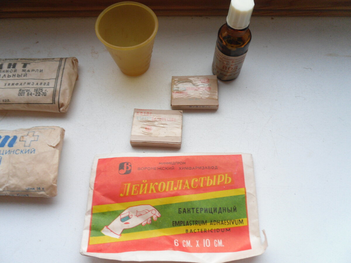

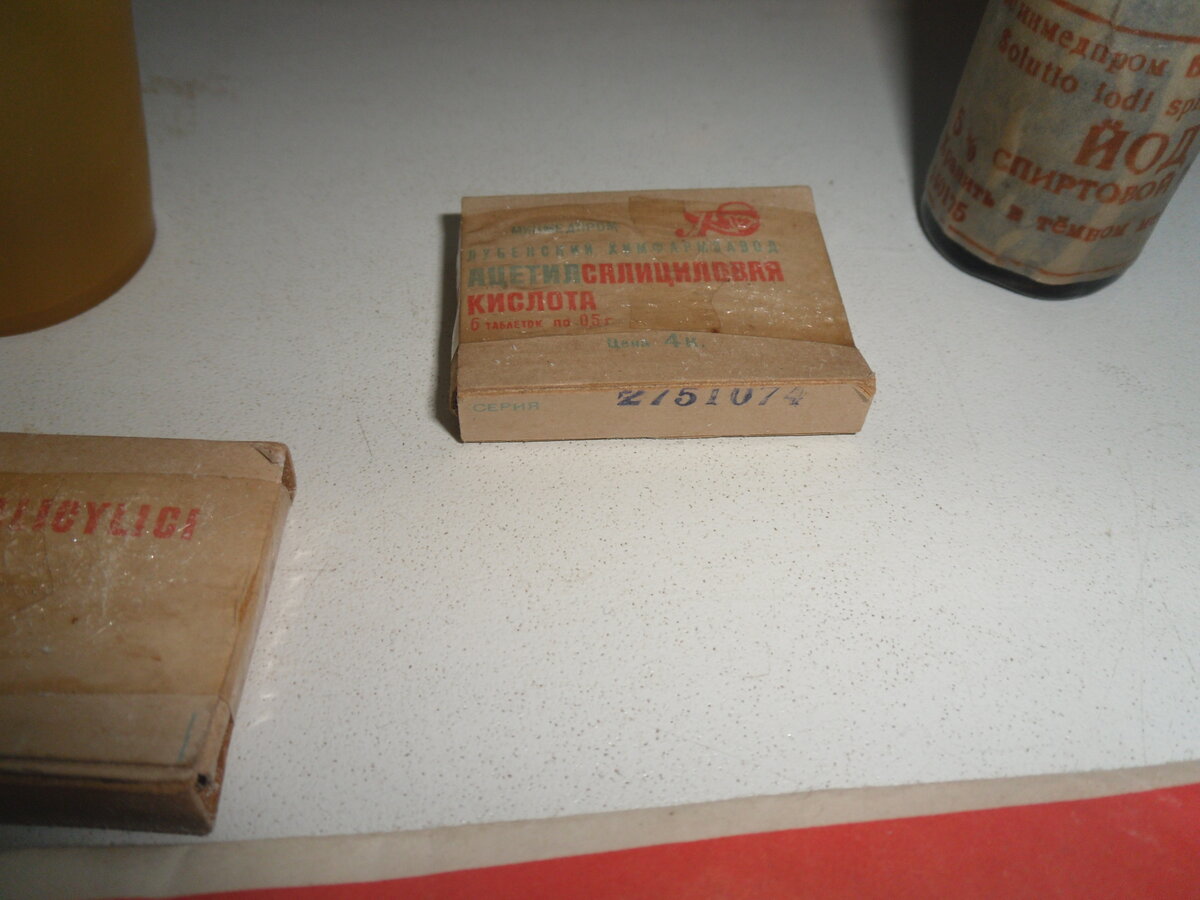

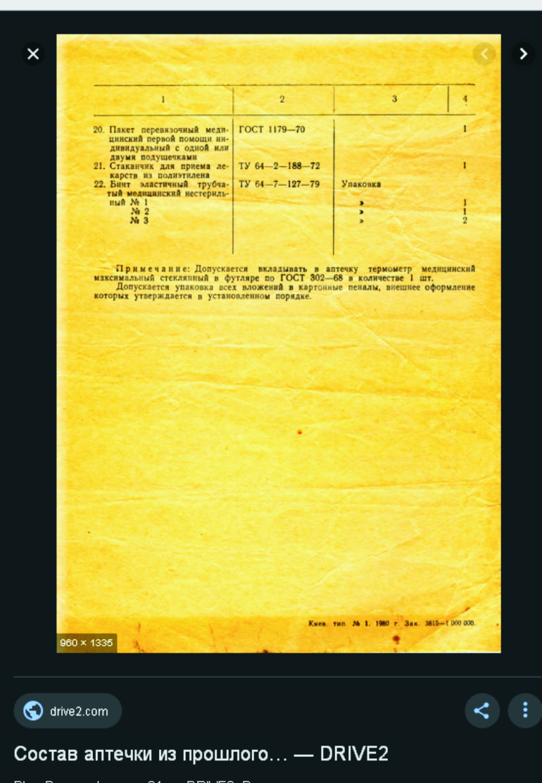

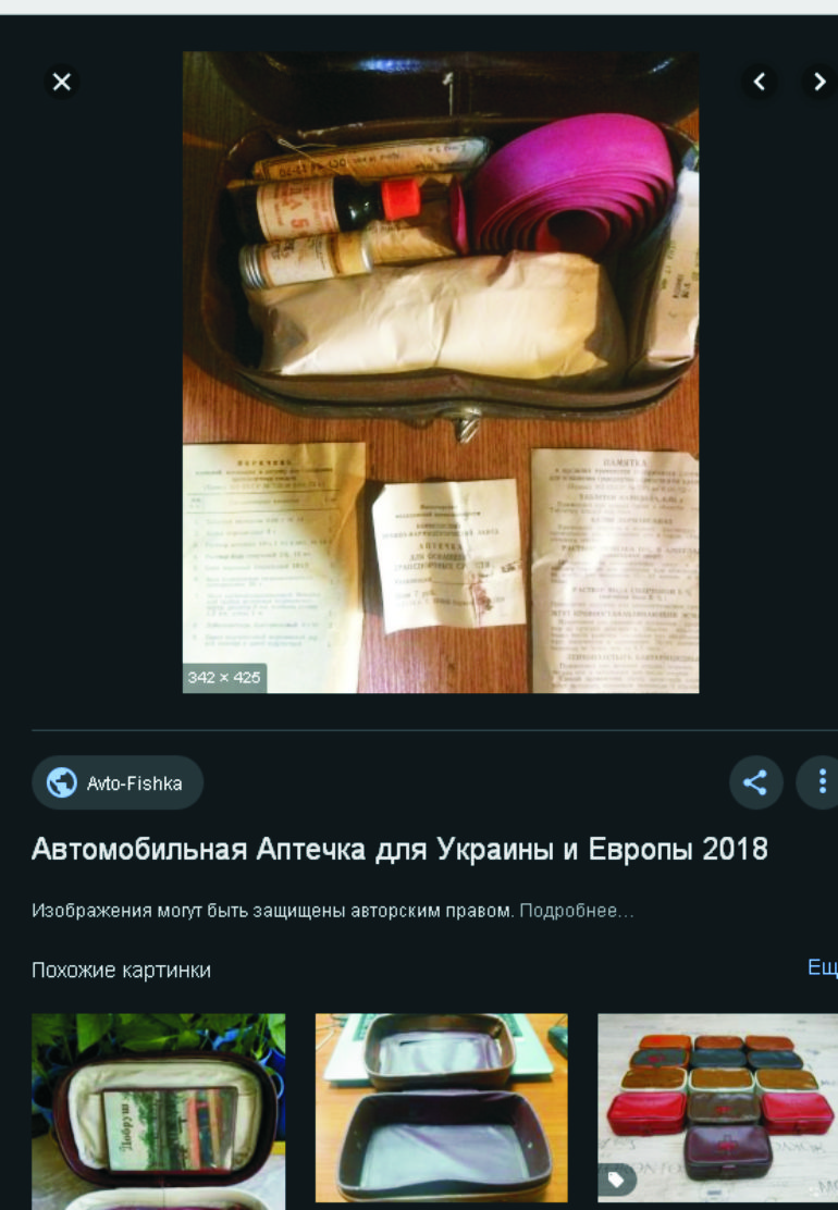

Поскольку инструментальные сумки для "Чамберлена" и "Победы" собраны (для Победы не хватает всего нескольких позиций) озадачился наполнением приобретённых ретро-аптечек для машин. Путём долгих поисков по "инету" наконец-то на драйве нашёл состав аптечки из СССР. Фотки с наполнением аптечки лекарствами тоже "надыбал". Кое-какие лекарства нашёл, а именно аспирин, йод, лейопластырь (размером 4Х10) пластиковый стаканчик и бинты. Остальное надо неспешно искать.
Если кому-то нужен состав аптечки то фото здесь в сообщении.
Может кто поделится опытом где можно "надыбать" старые лекарства для аптечки.

Наверно первую скомплектую аптечку для Победы, для Чамберлена - попозже.

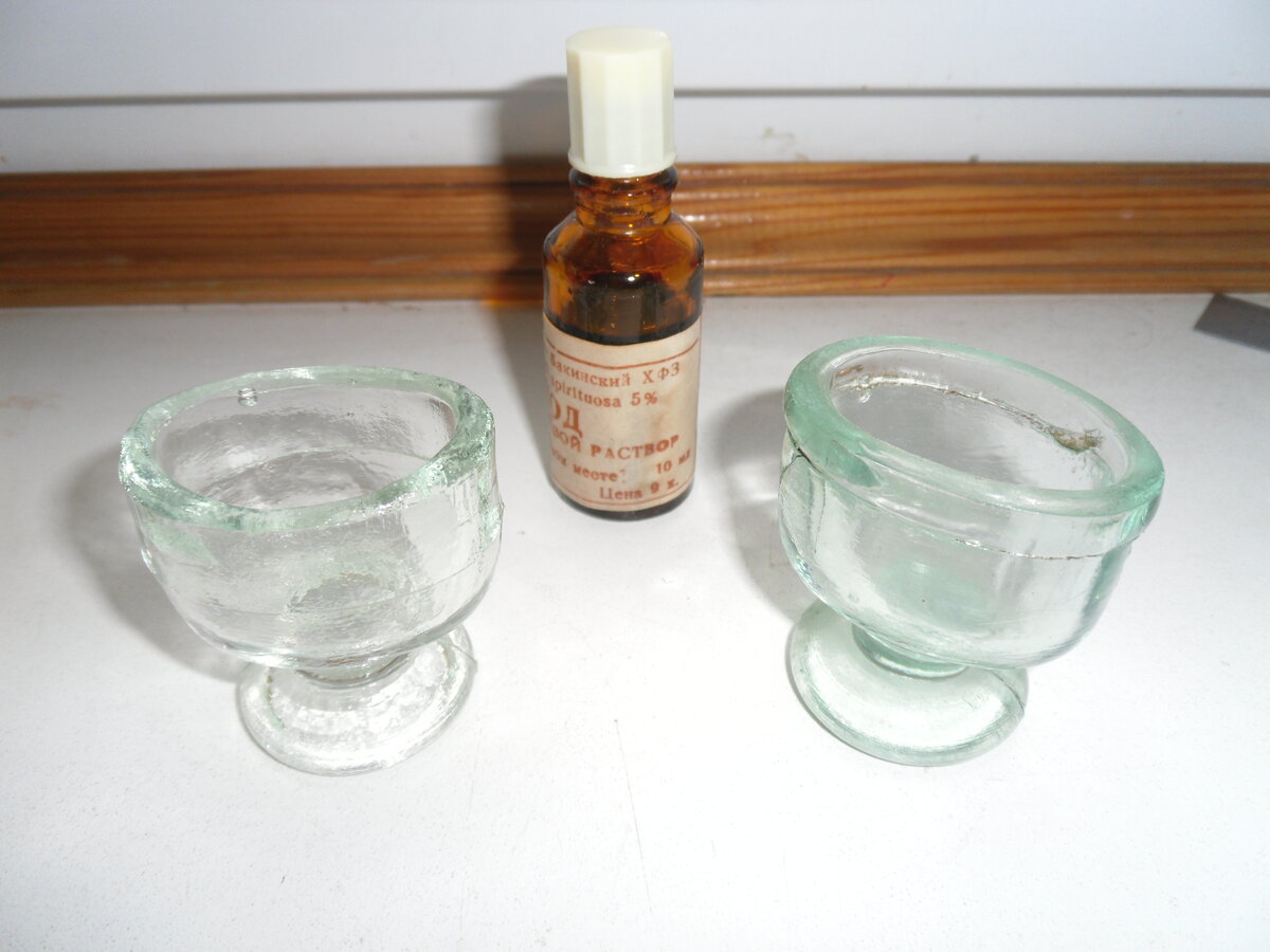

Две рюмашки (ванночки) для глаз нашёл дома на полочке для сувениров.
Кто бы знал, что это кому-то надо))) Пару лет назад распотрошил пару новых аптечек 70-х, все выкинул кроме бинтов((

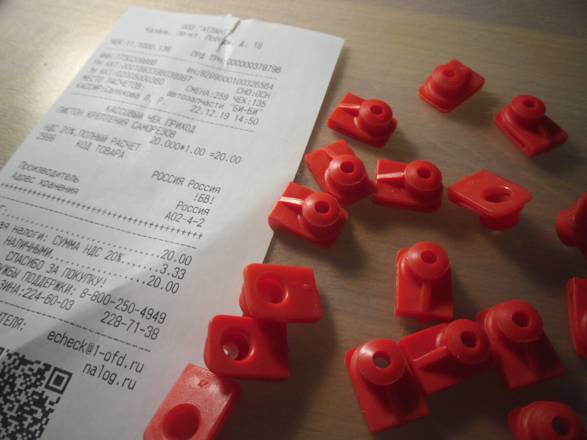

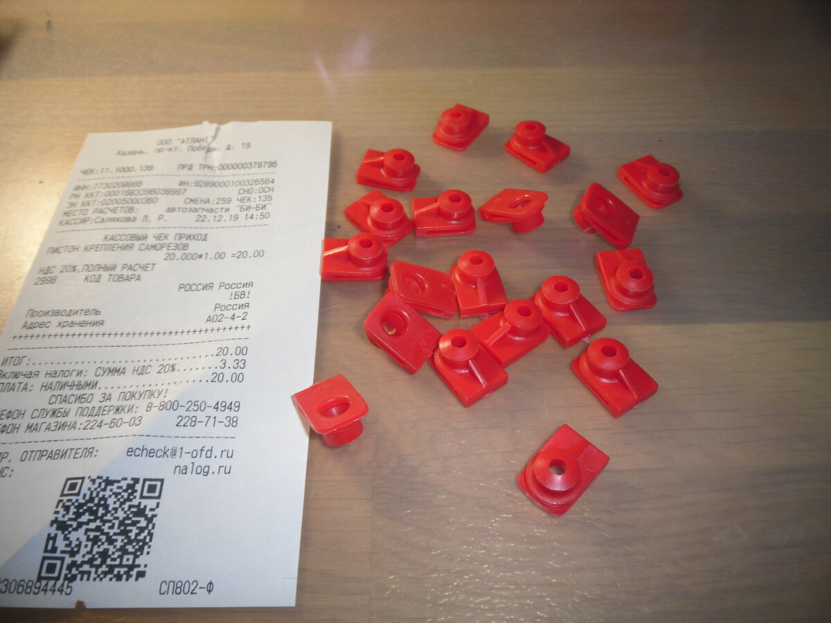

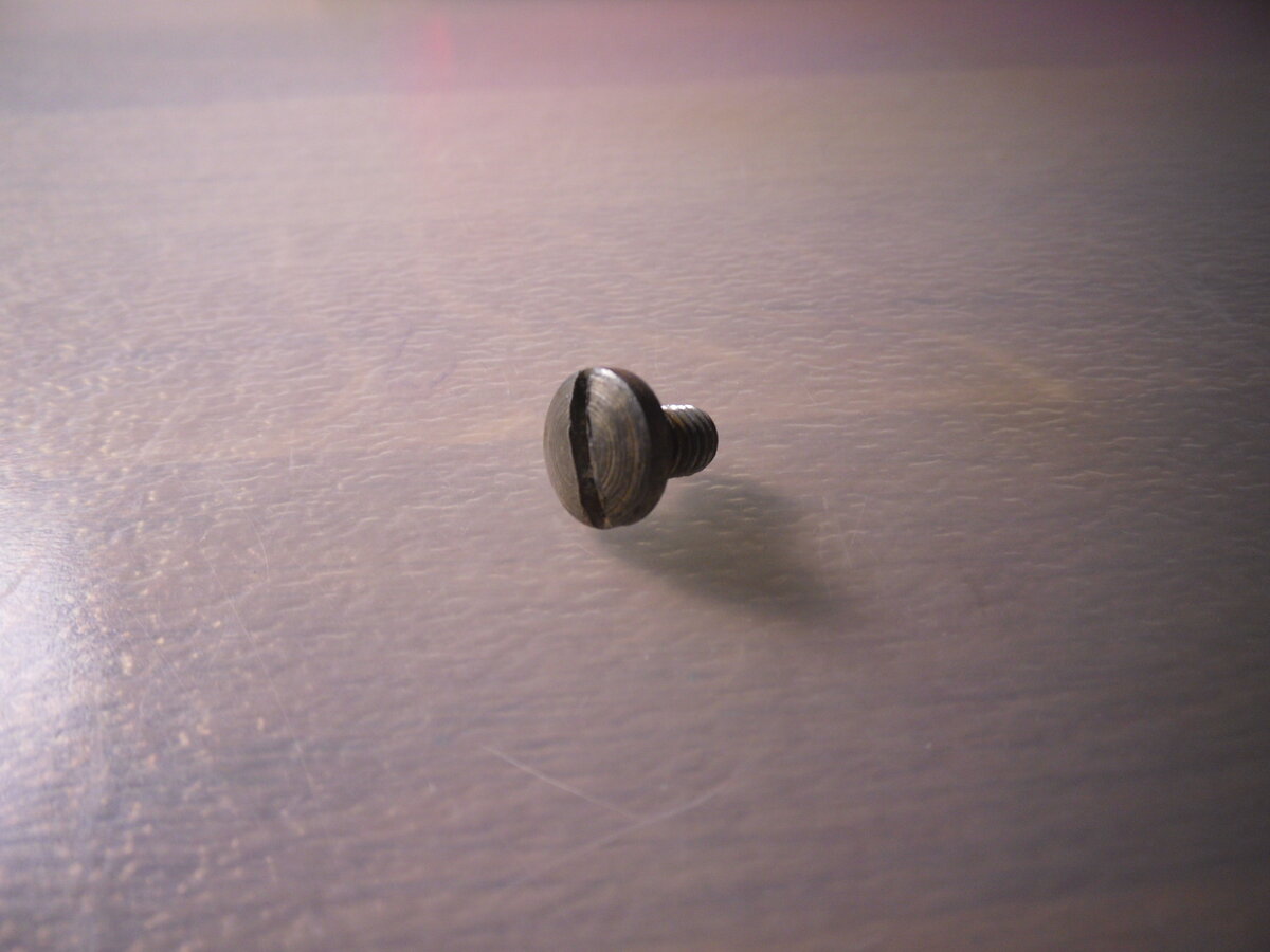

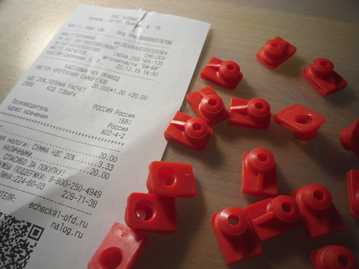

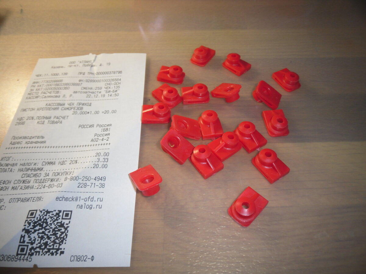

Вчера искал в магазинах и на рынках болты крепления ручек наружных на "Победу". Пока не нашёл. Но при заходе в магазин "Би-би" случайно увидел на стенде пистоны крепления саморезов для "Чамберлена". Пистоны как надо по Феншую красного цвета, мягкие полиэтиленовые - будто вчера из СССР. Большой "дифцит". Вот такую партию им завезли.
Взял себе 20 штук по 1 руб. штука. Надо ещё Олегу из Самары взять на его машины. Иногда чего-то путное случайно попадается)))

6 369

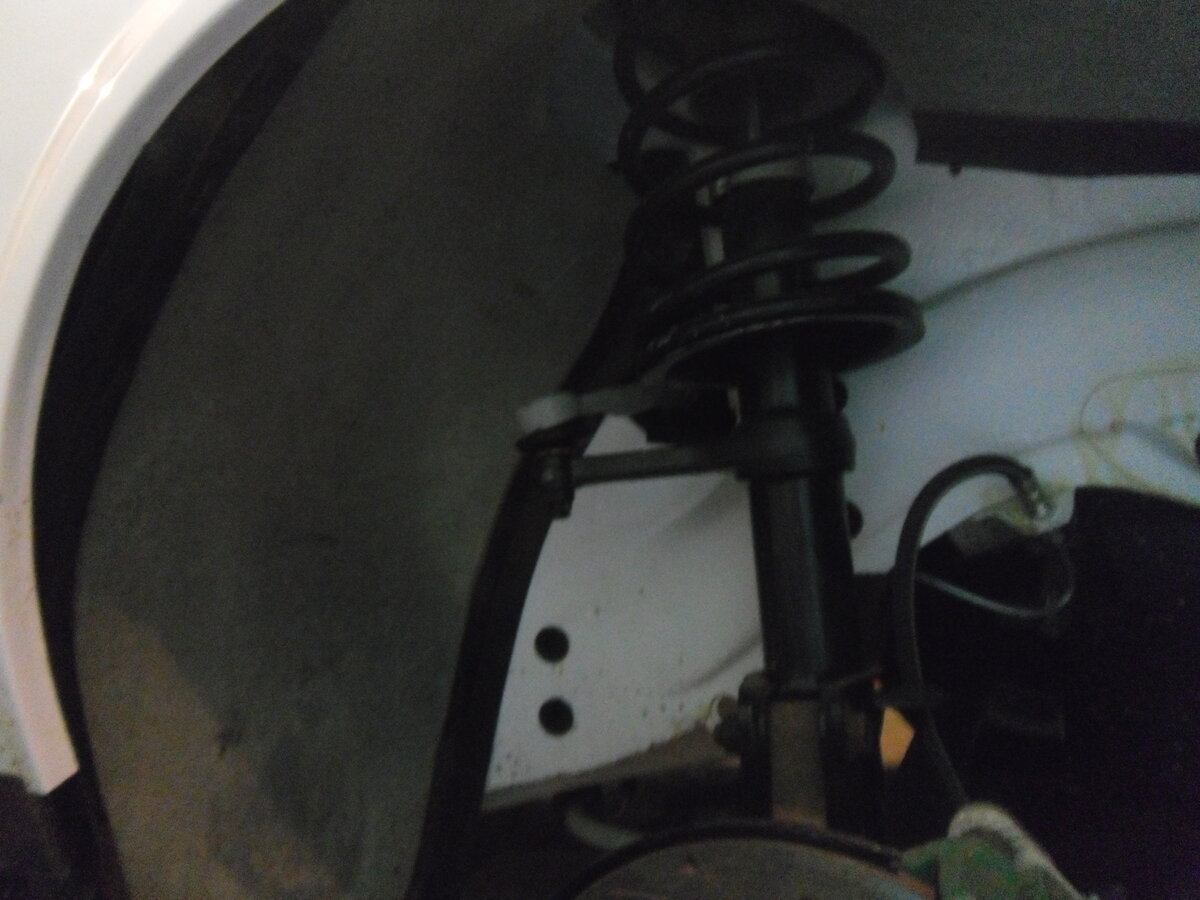

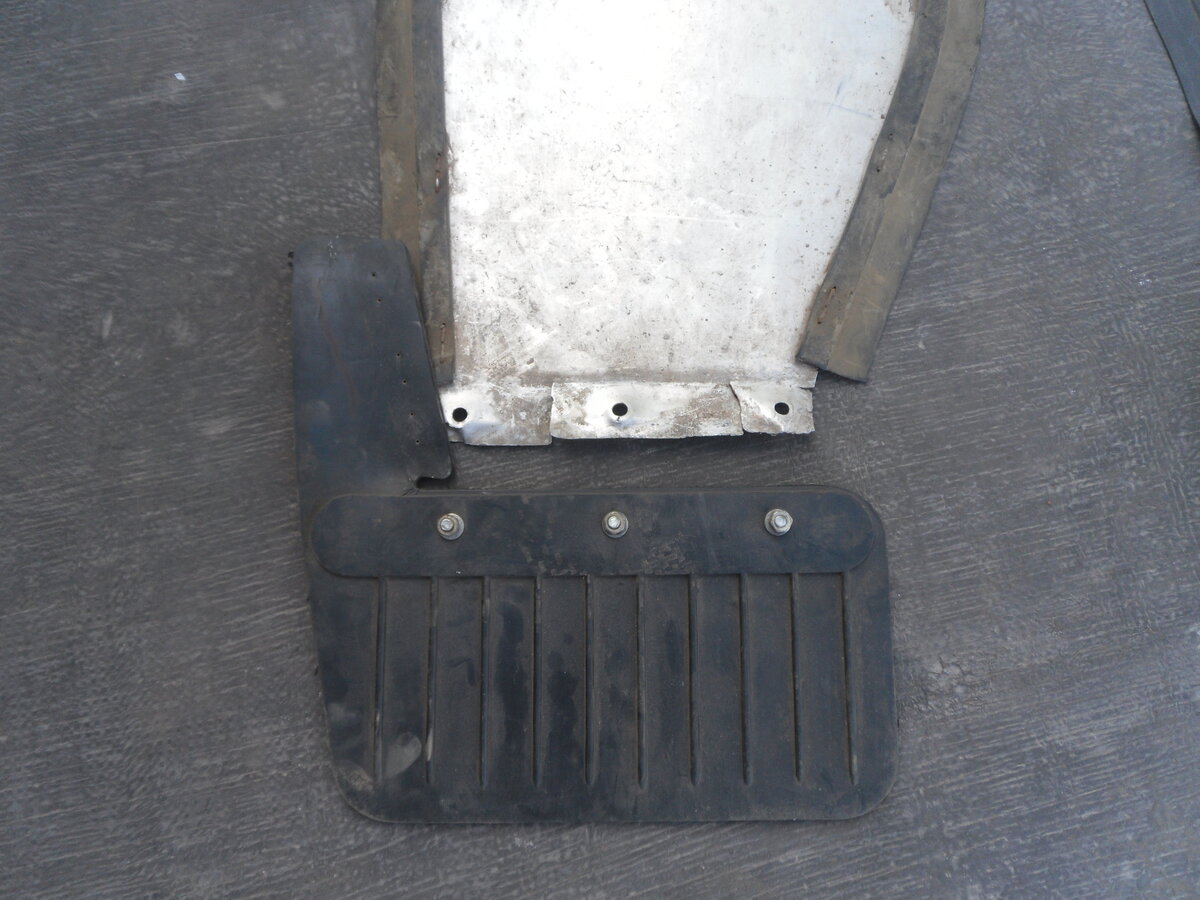

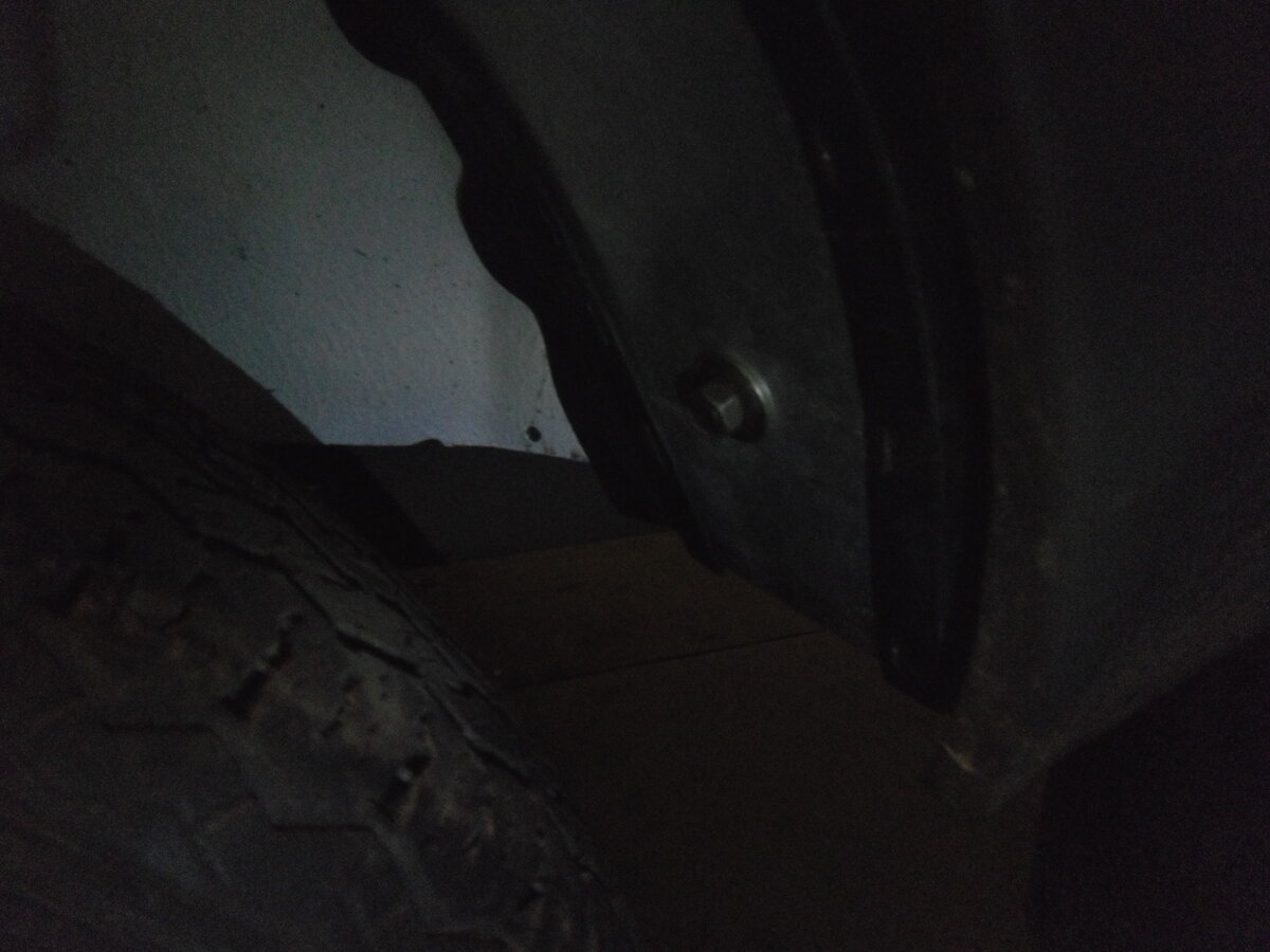

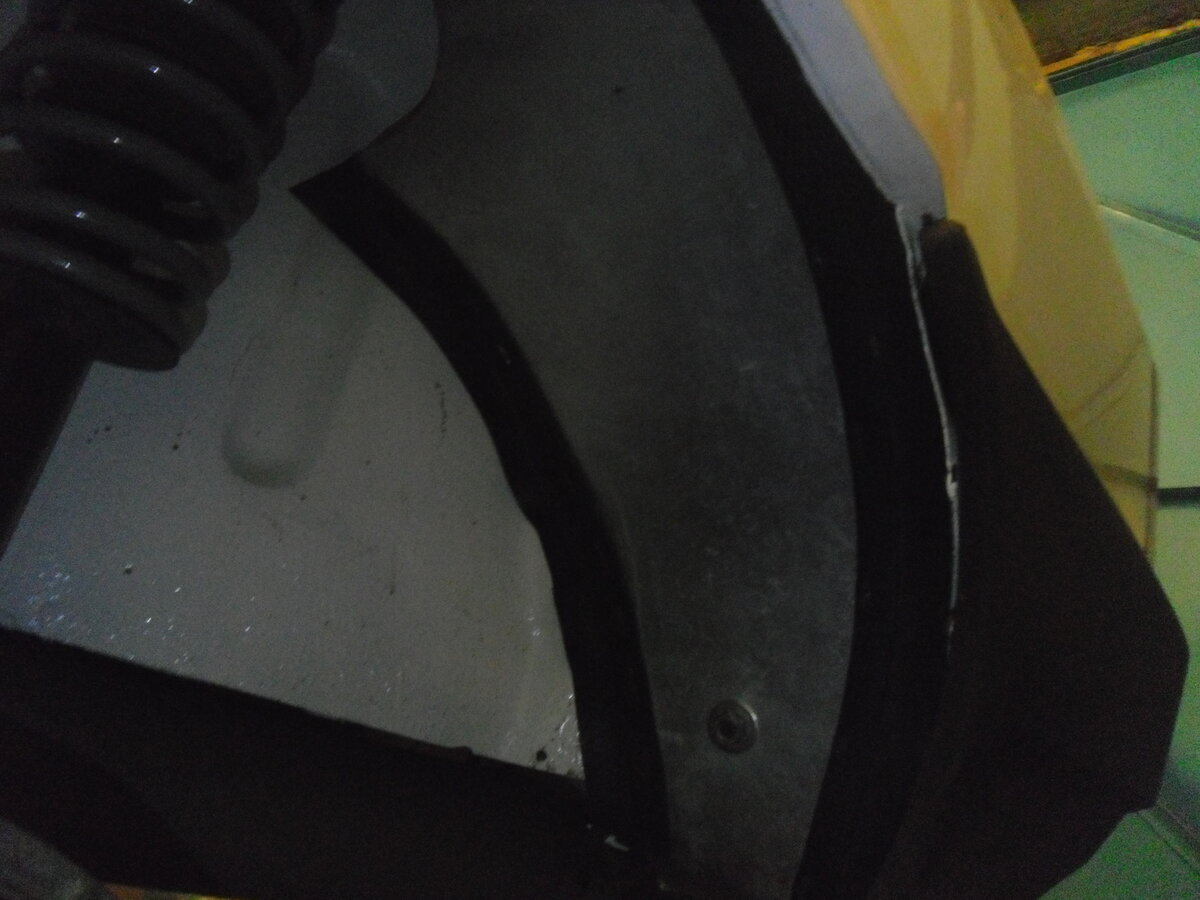

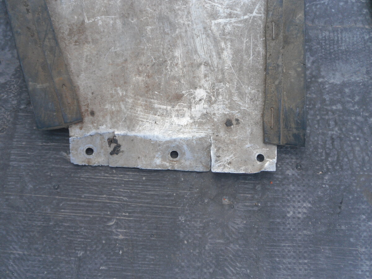

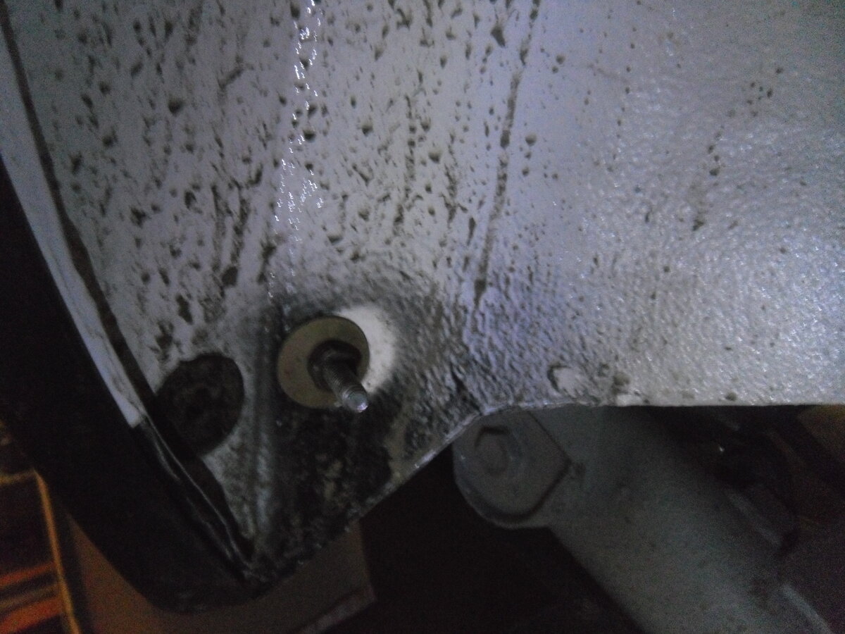

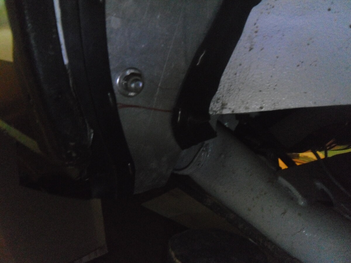

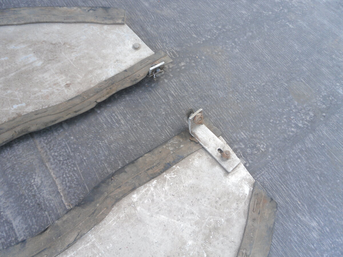

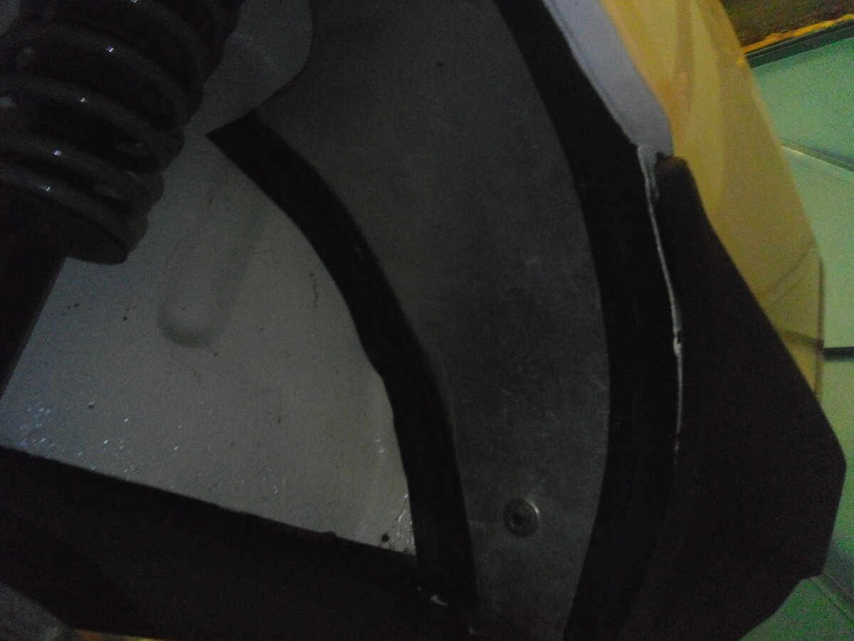

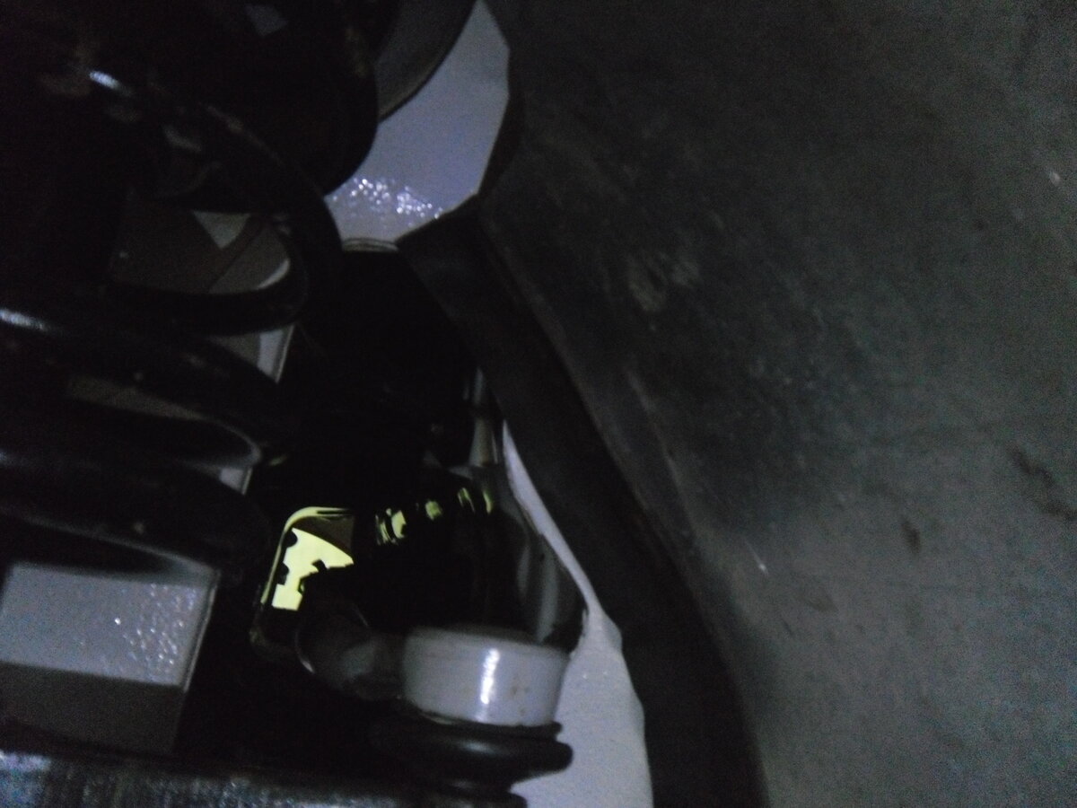

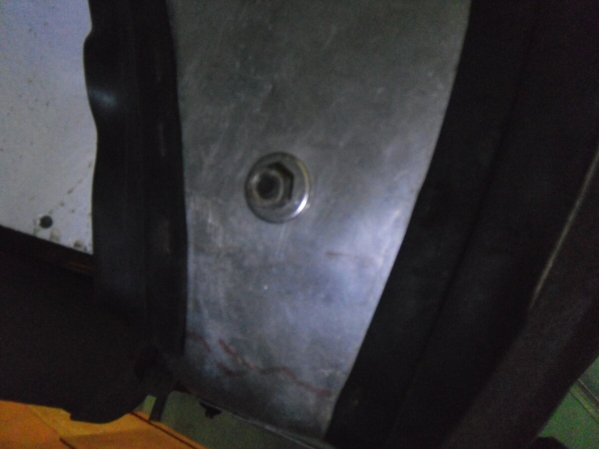

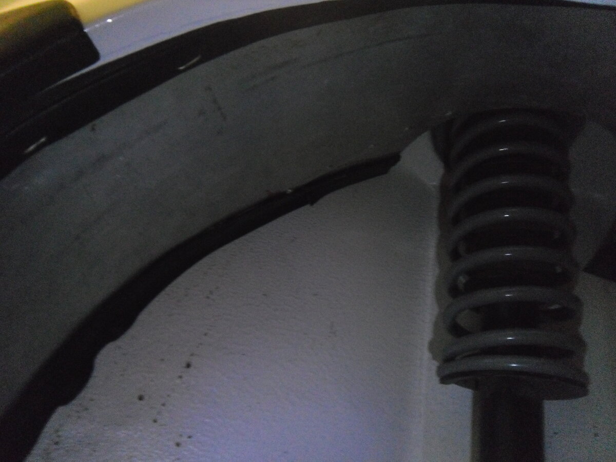

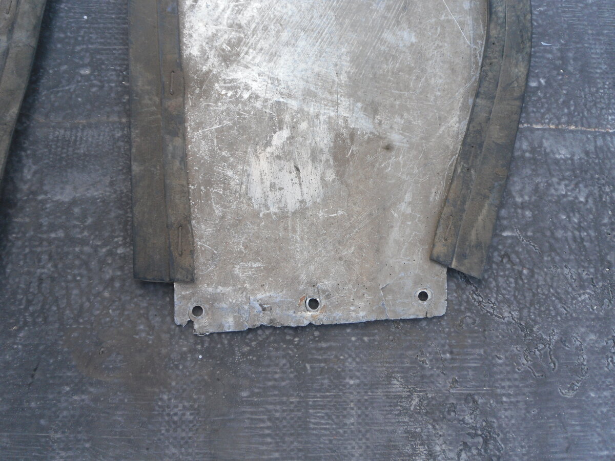

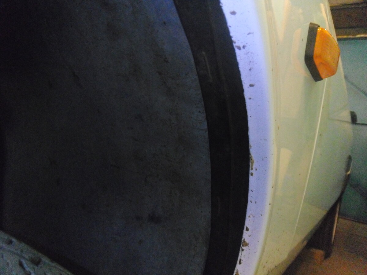

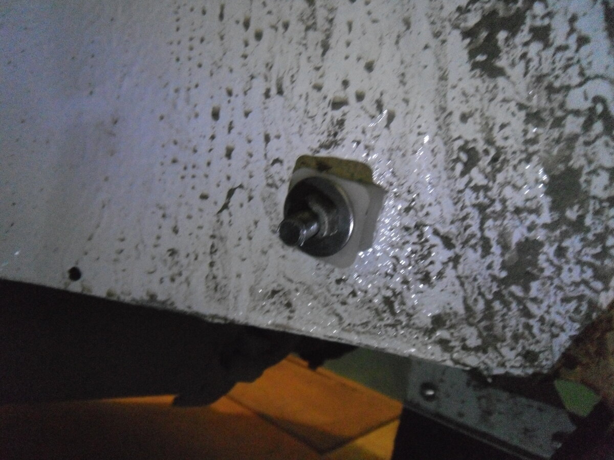

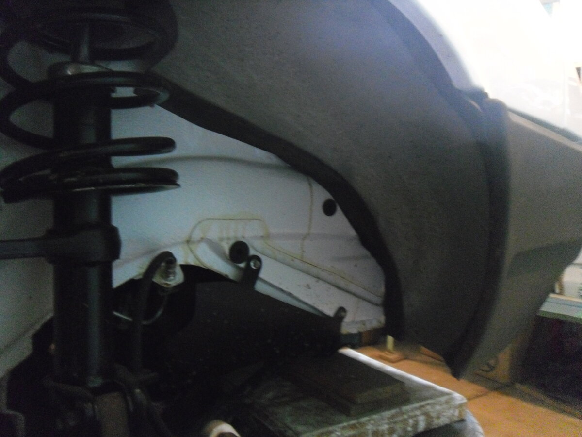

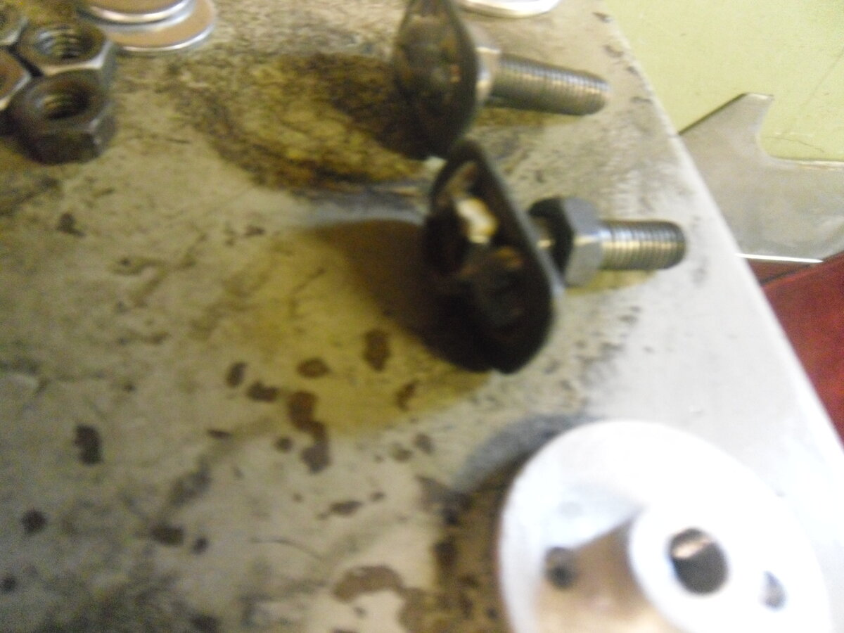

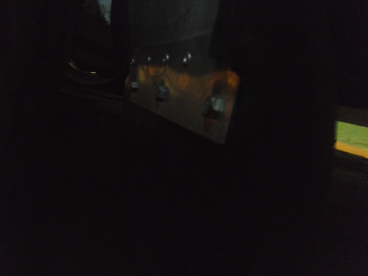

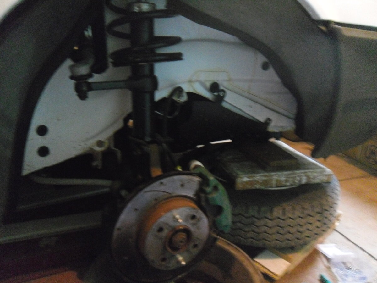

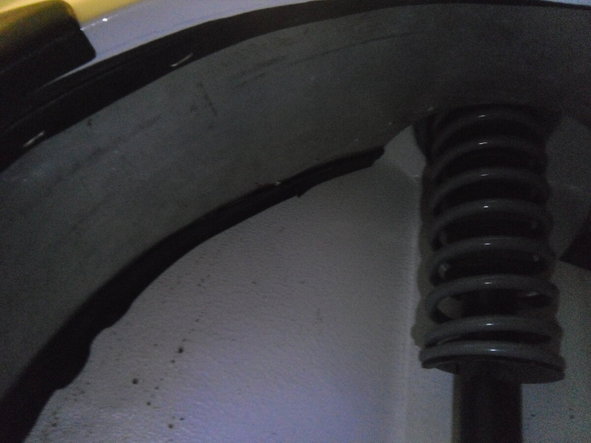

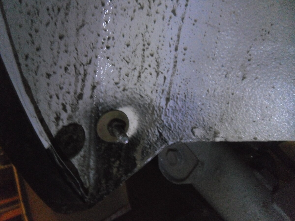

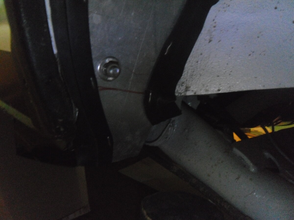

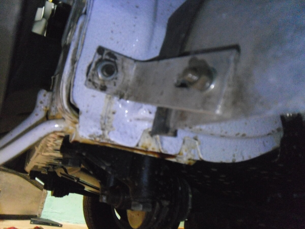

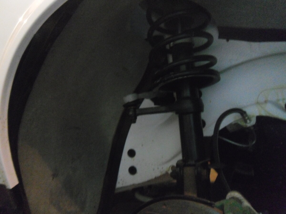

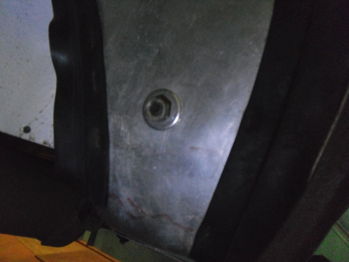

Приостановленный проект в сентябре 2019 года наконец-то пошёл дальше.

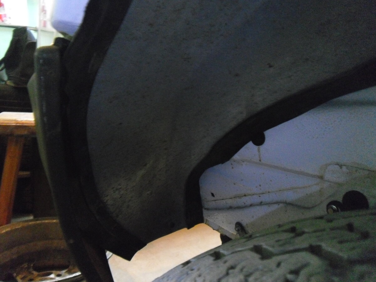

Дошли руки до установки подкрылок. Левый встал на место на той неделе. Помучился с передним Г - образным креплением, но потом перевернул его...и подкрылок встал как надо. Сегодня мучил правый. Примерил. Завтра постараюсь домучить и его.

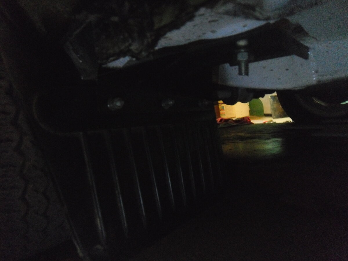

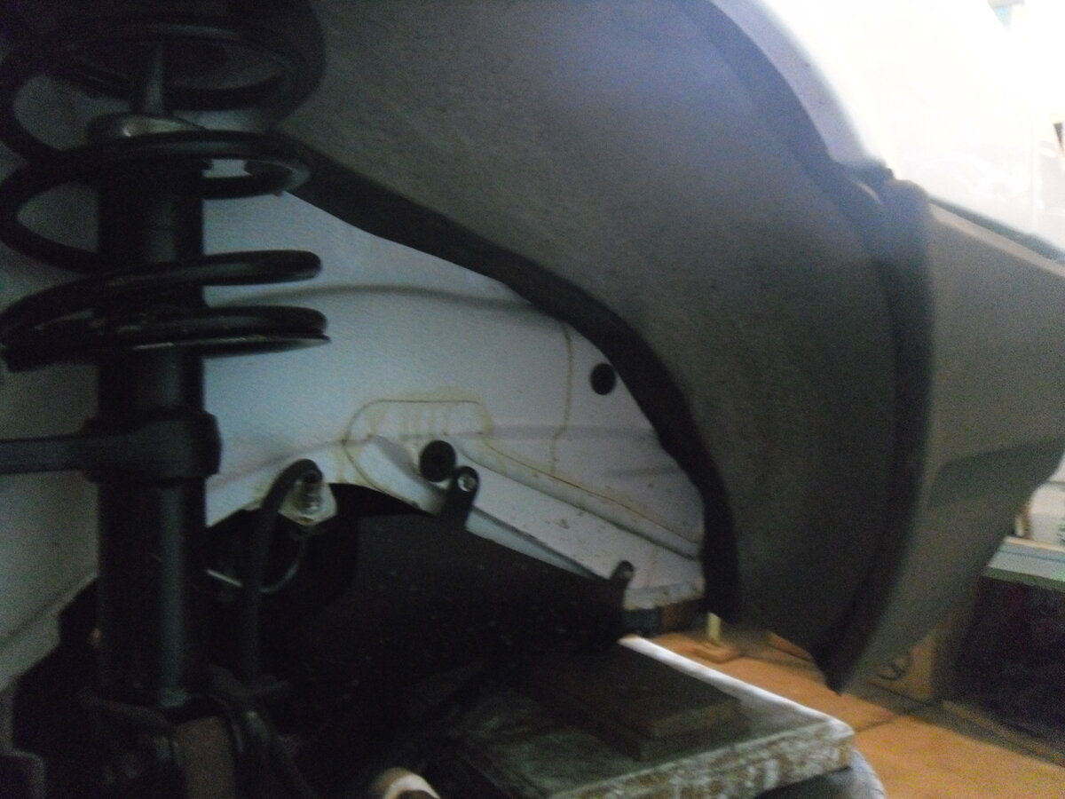

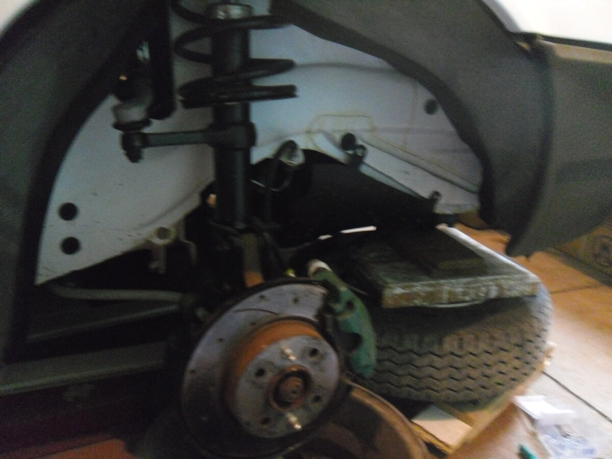

3 224
6 369

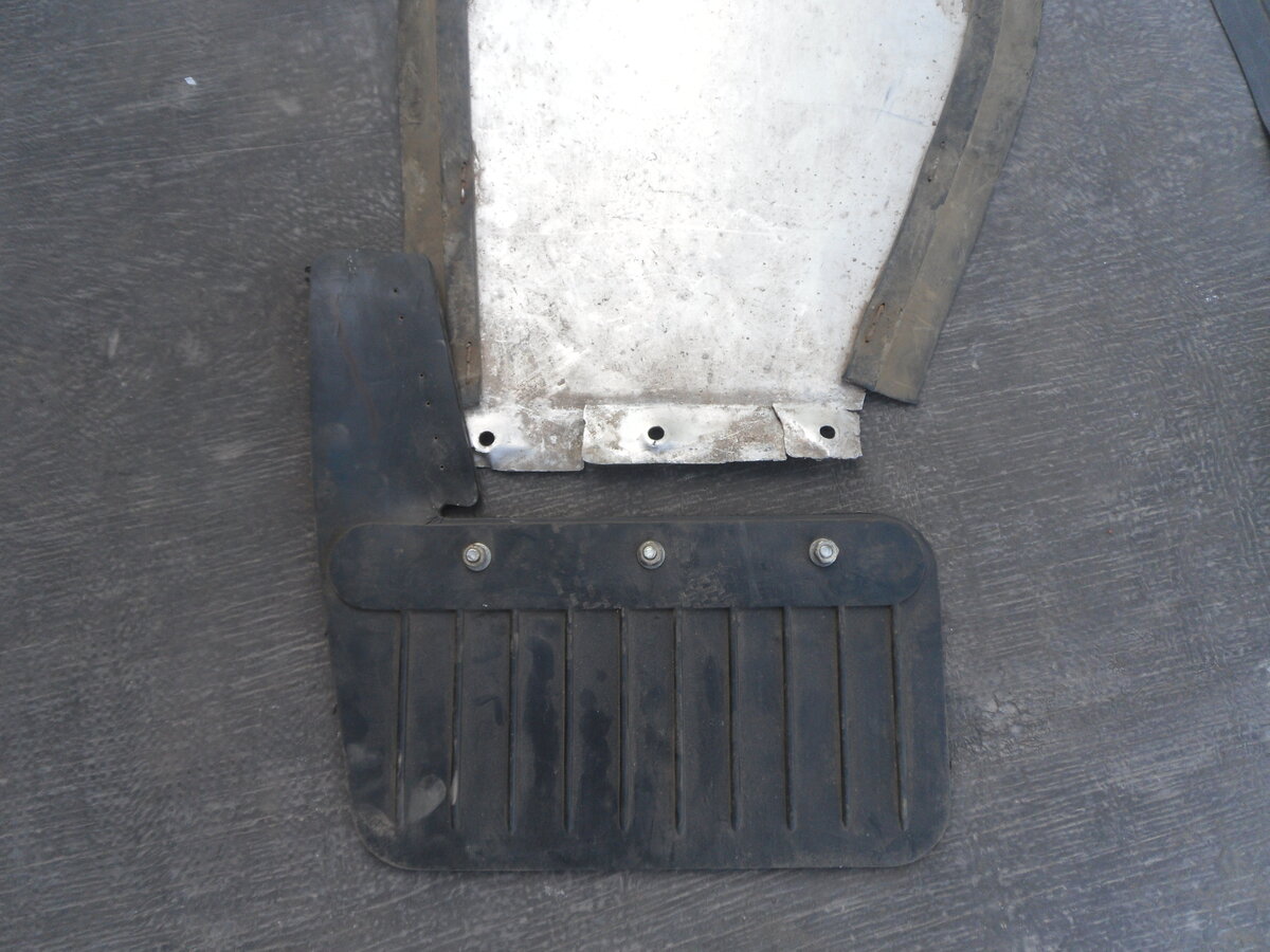

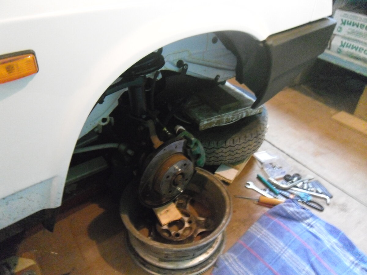

Это прикидка правого. Резиновые брызговики брал от классики. По креплениям подходят к восьмёрочному подкрылку 1в1, и вид неплохой вроде.
А так "Чамберлен" перезимовал нормально, стоит в сухом гараже на 2-ом этаже. Только с радиатора подкапывает. Ждёт обкатки)))

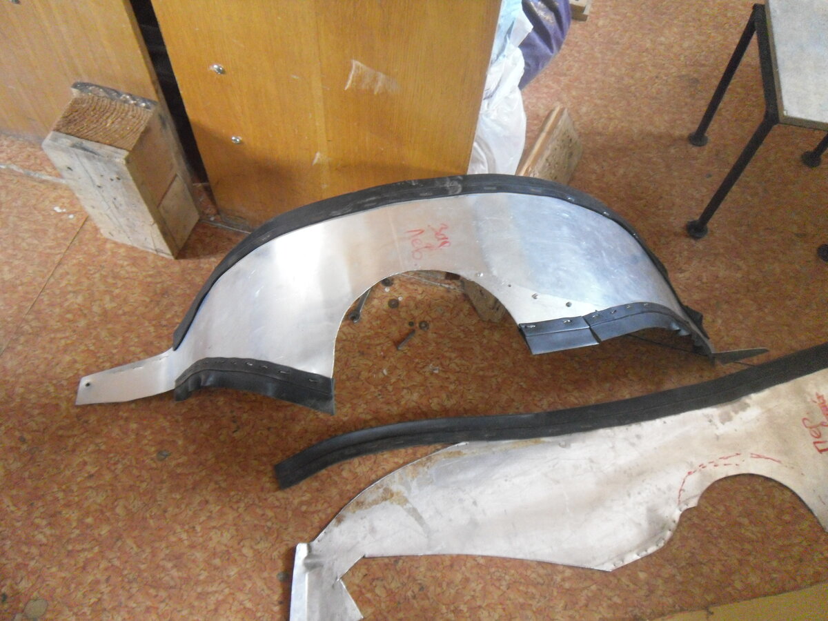

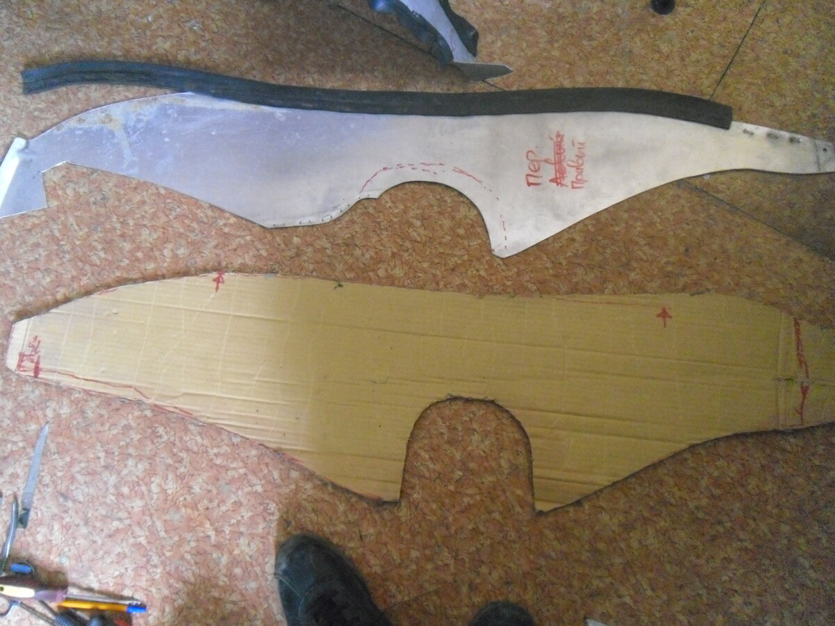

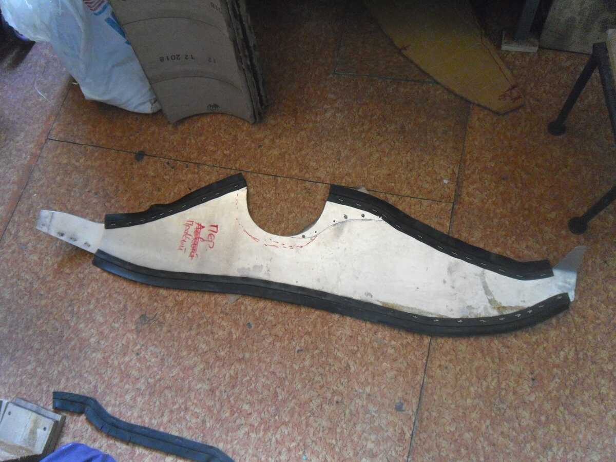

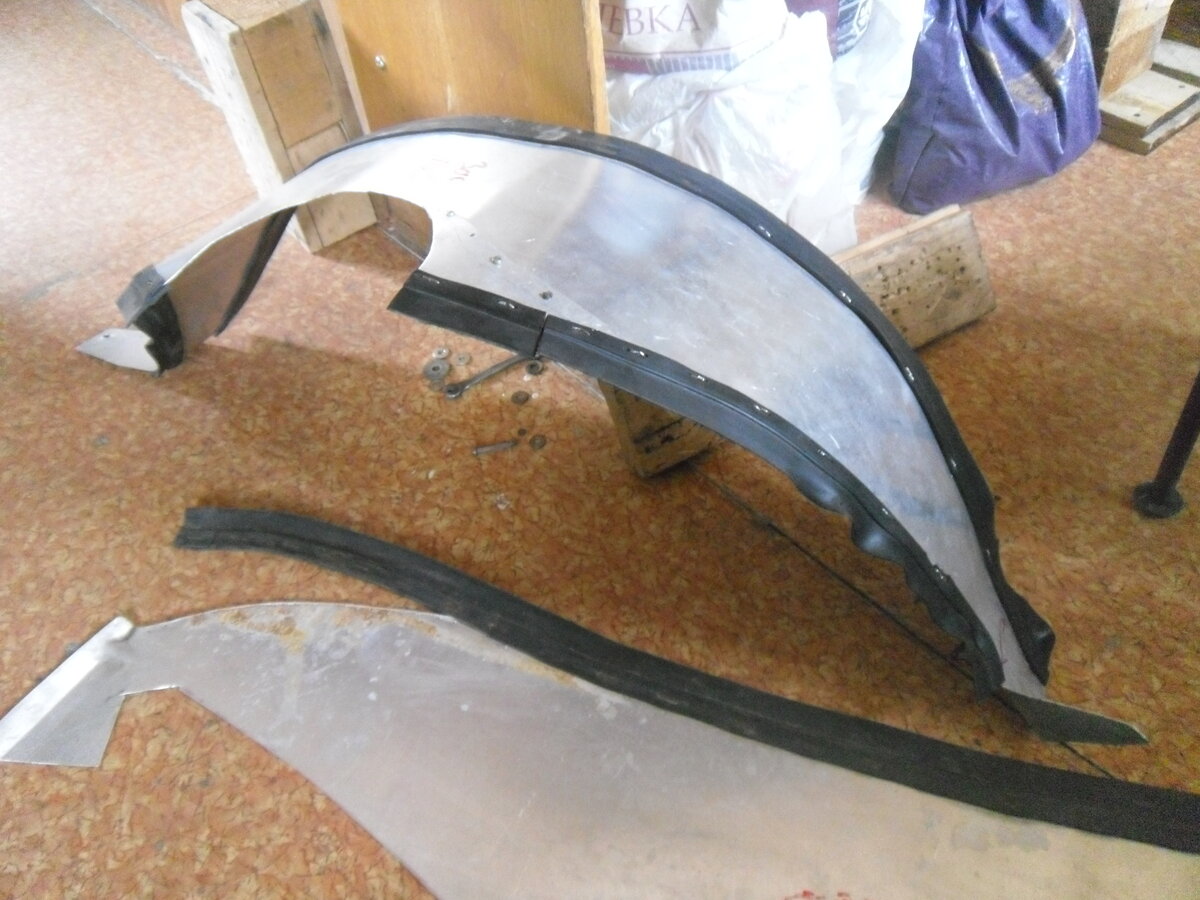

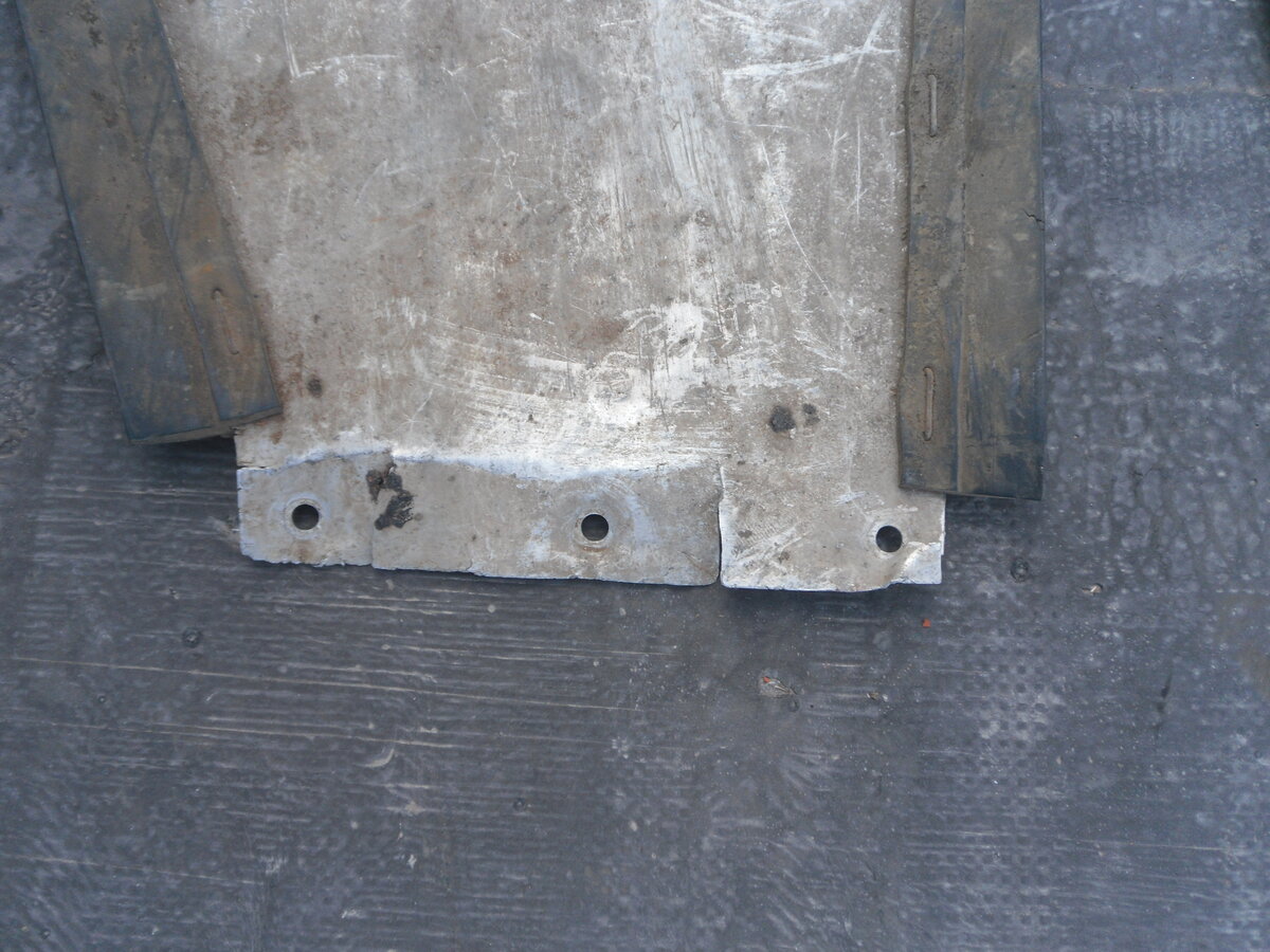

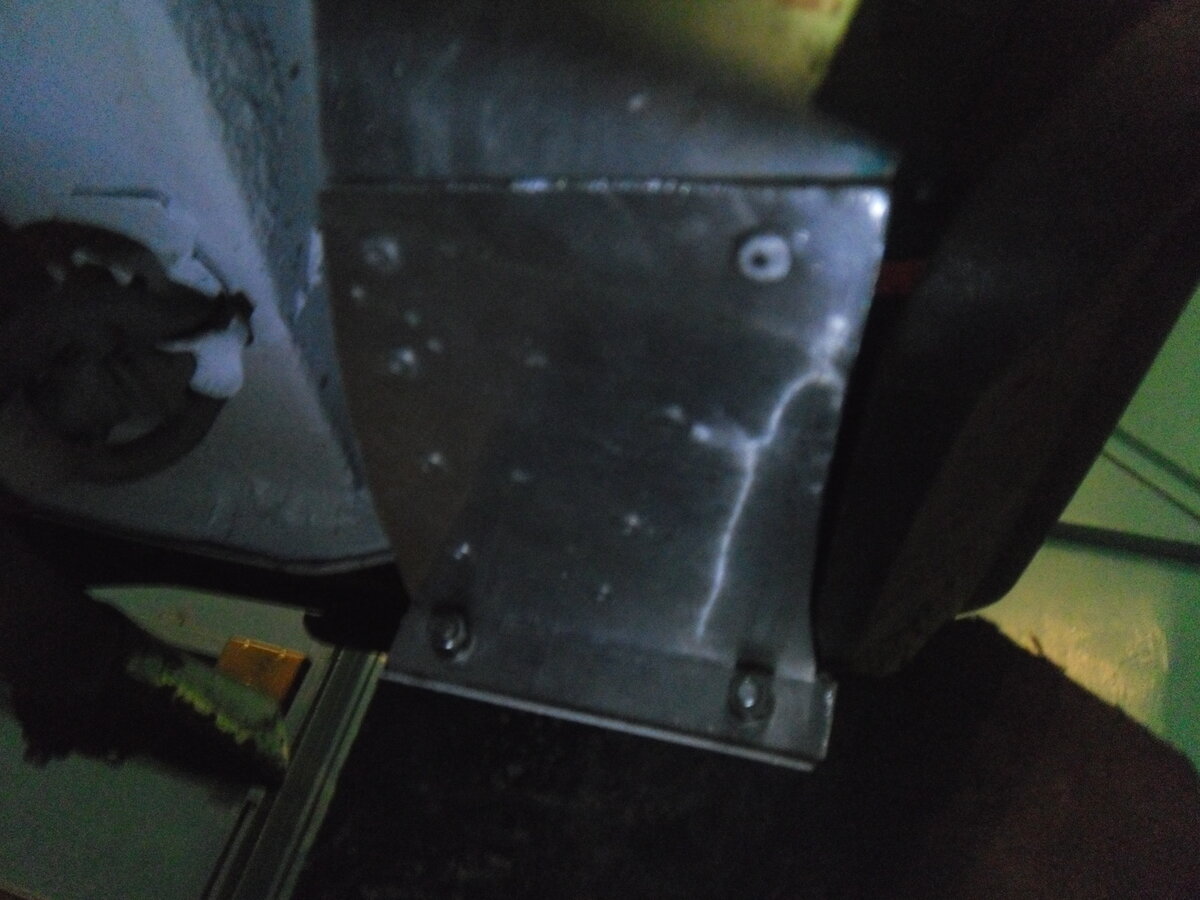

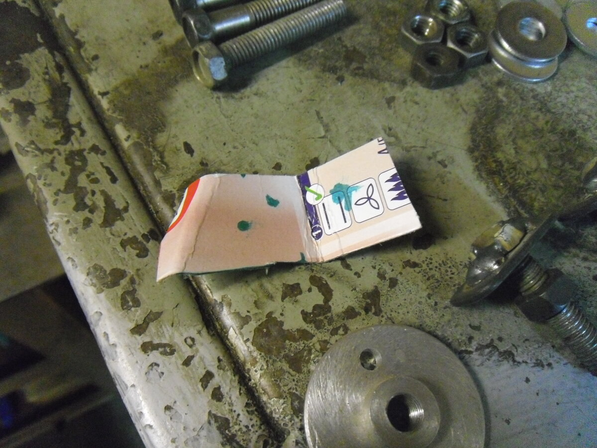

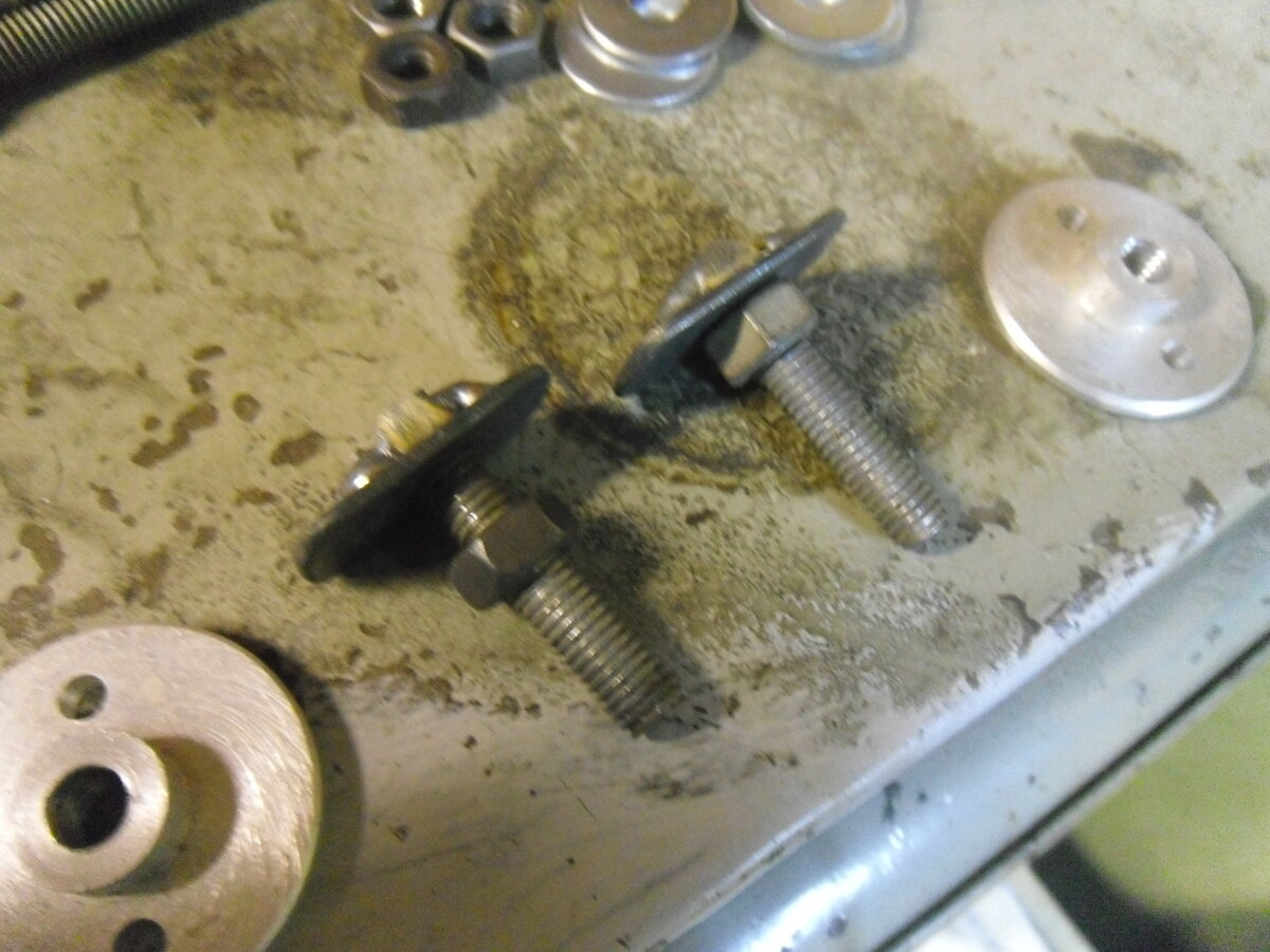

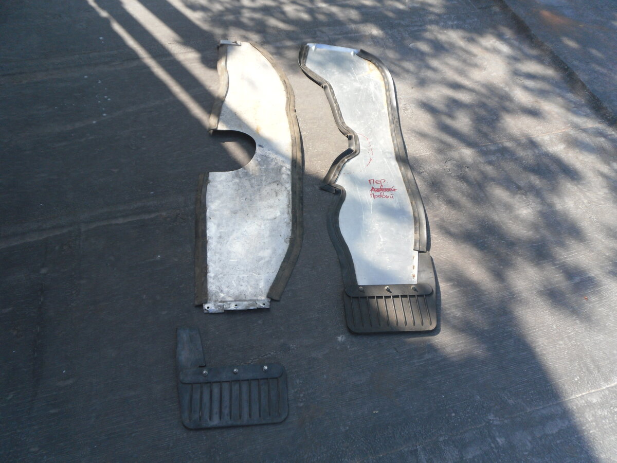

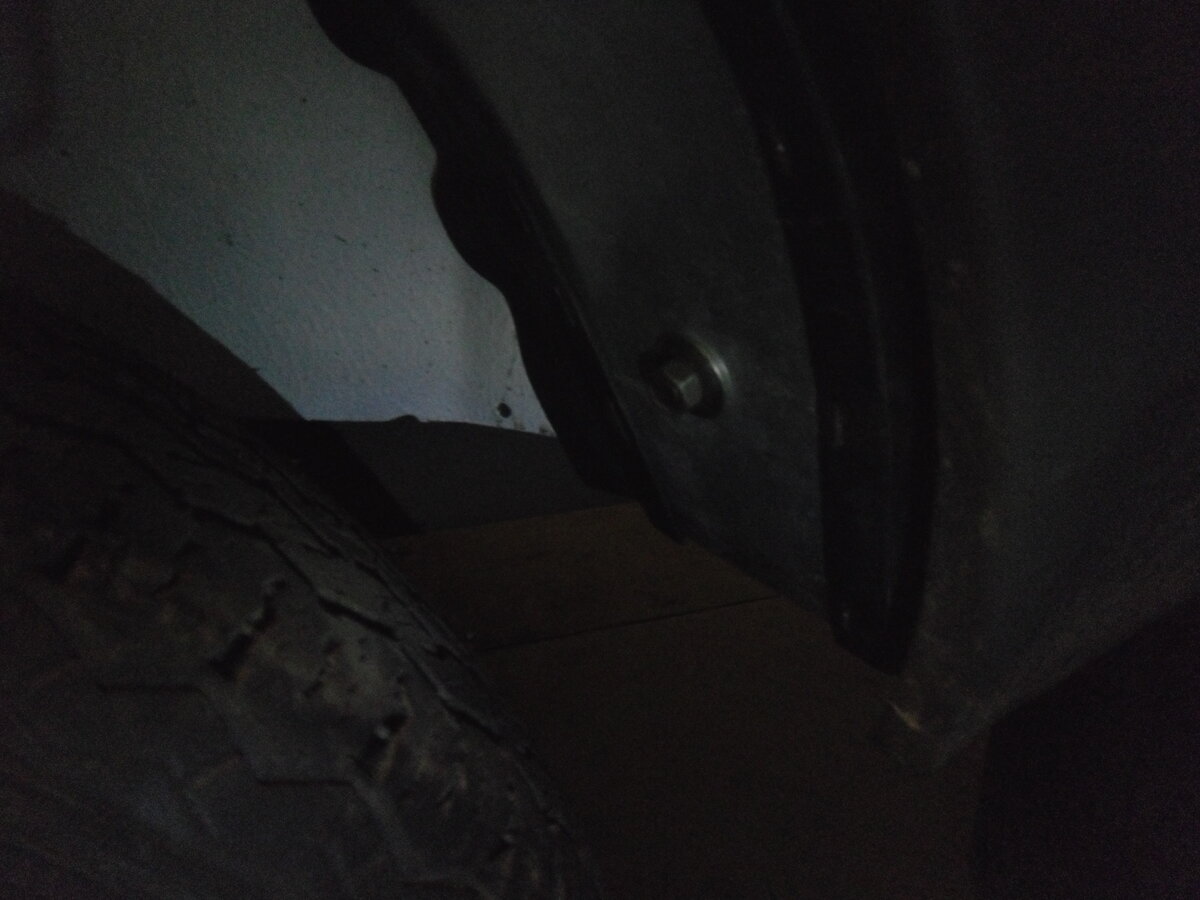

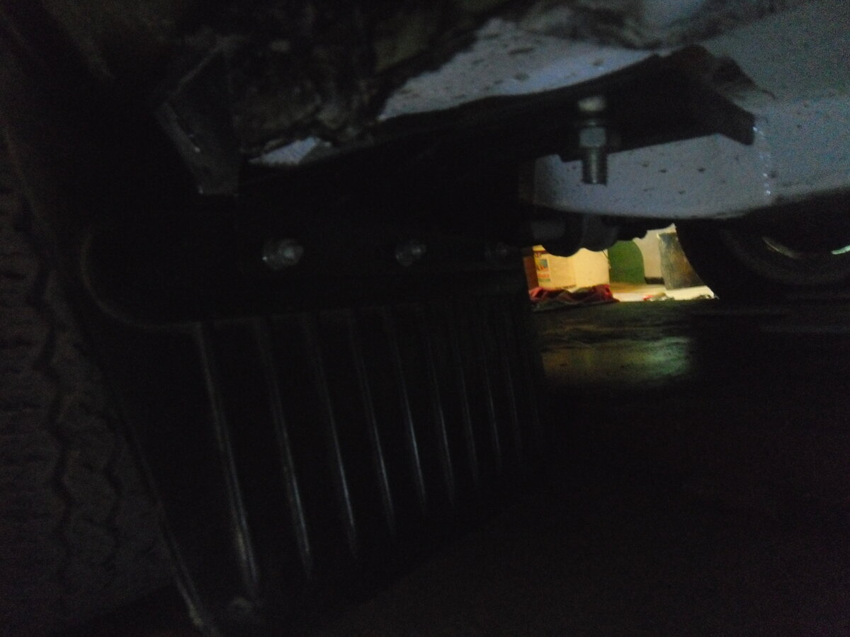

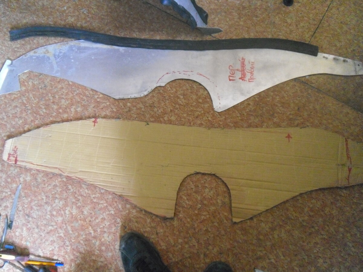

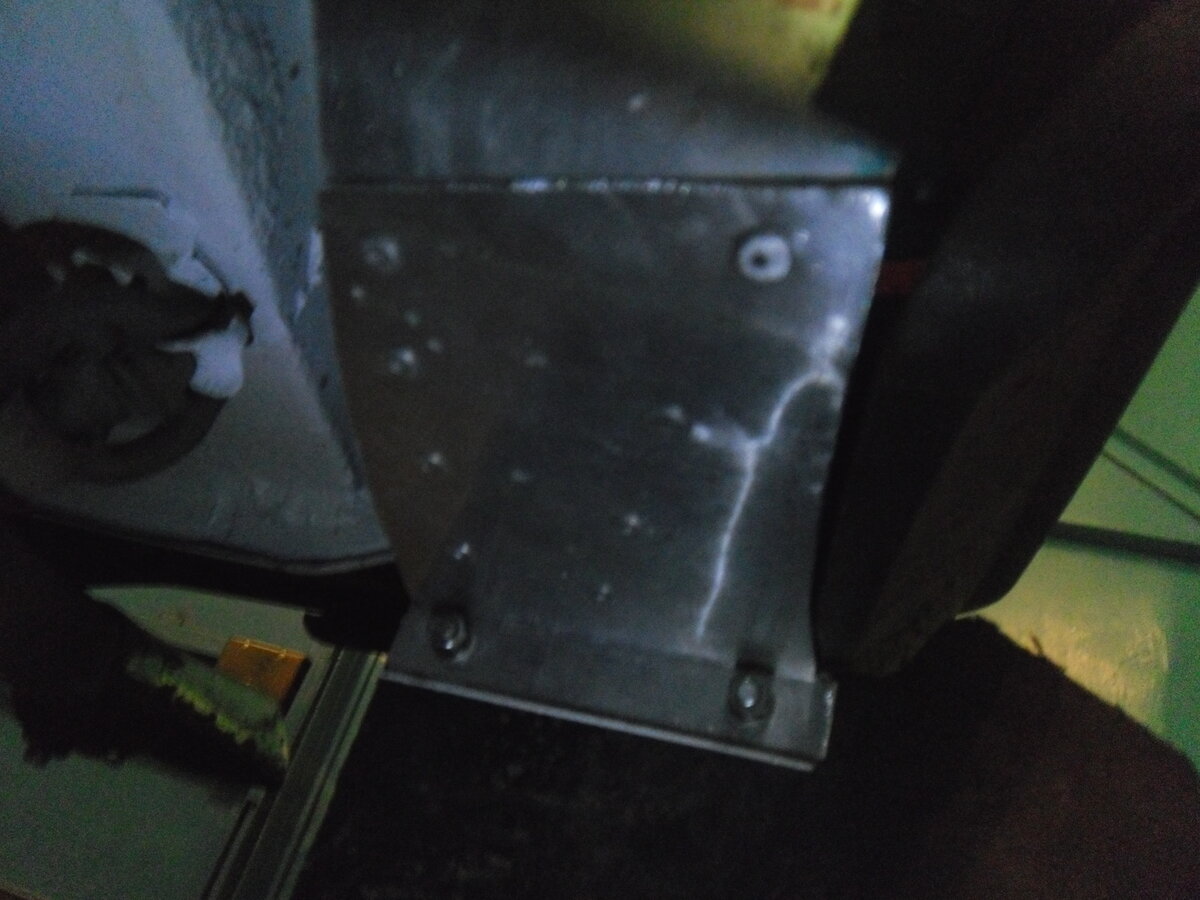

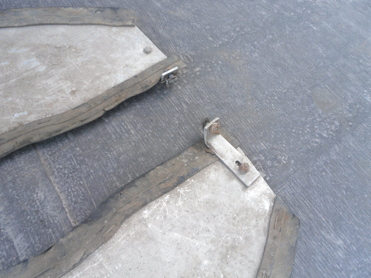

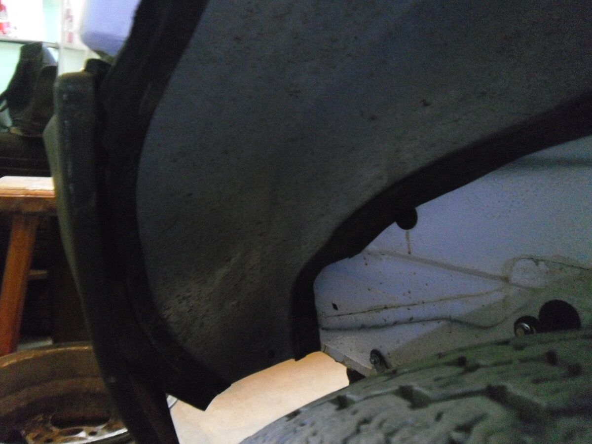

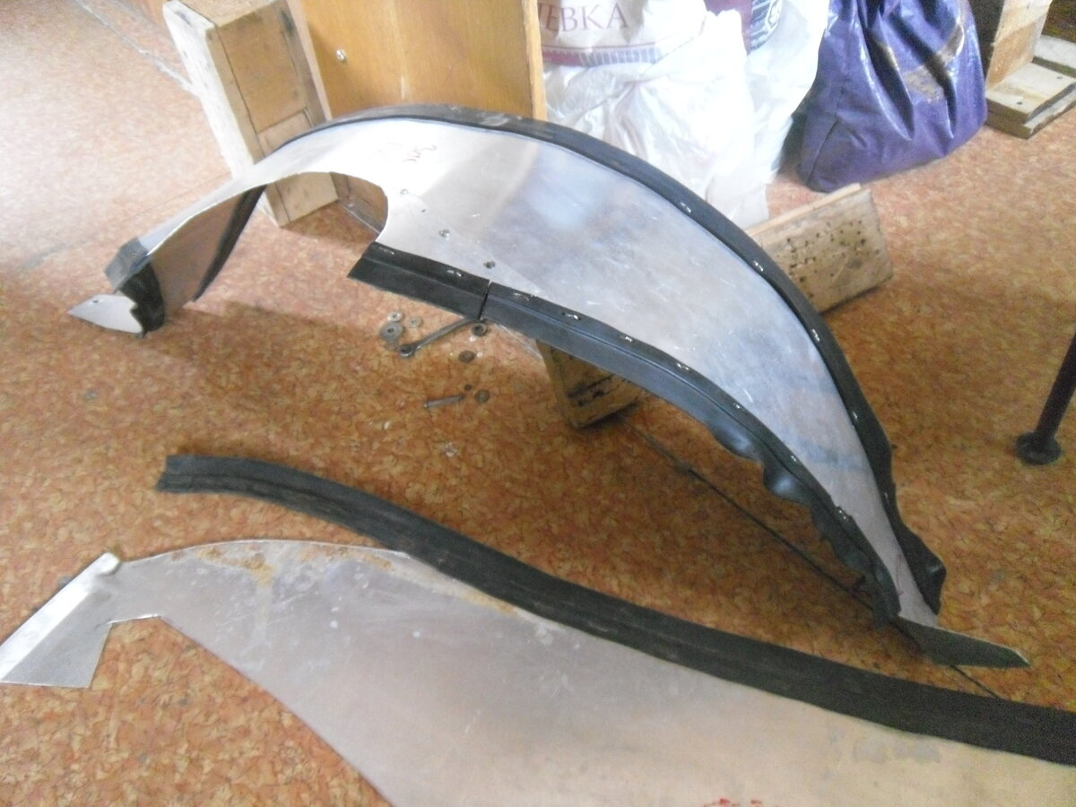

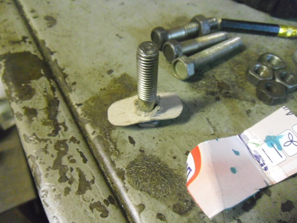

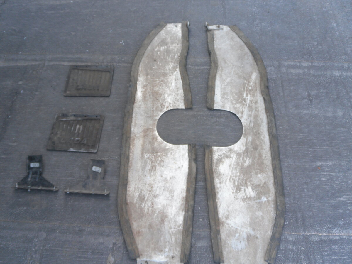

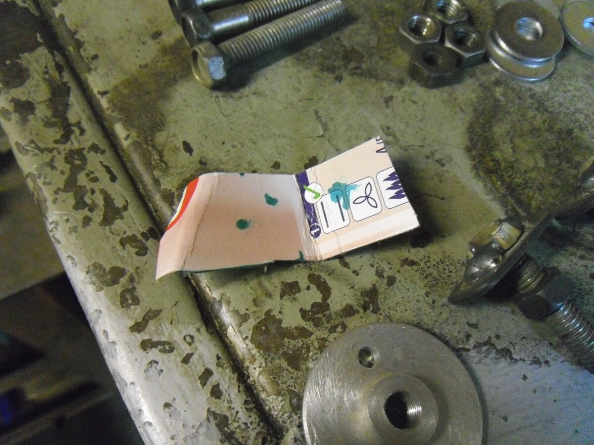

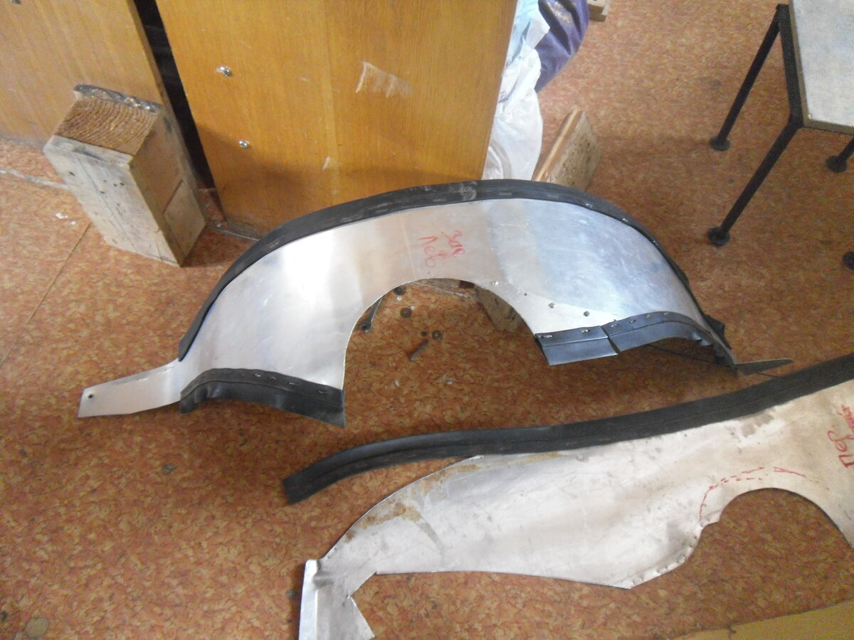

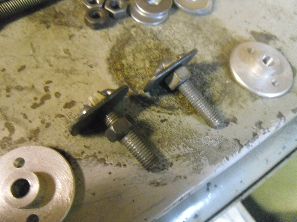

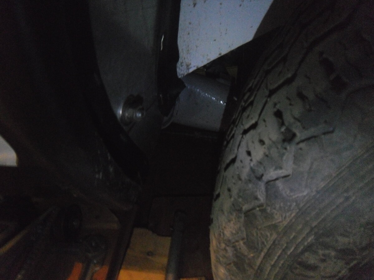

Занялся задними подкрылками. Сделал их из классических передних. Сначала картонный шаблон, долгая прикидка его и воплощение в алюмишке. Крепления тоже придумал, передние крепления, по типу передних встали в отверстия для заглушек в арках.
3 224
6 369
К концу дня "родил" задний левый подкрылок. Встал на место, как родной. Не знаю были на восьмёрке или нет задние алюминиевые подкрылки?, на классику задние есть в продаже, но не часто-это "дефцит". На восьмёрку задних не видел, может кто подскажет, выпускались они или нет?
