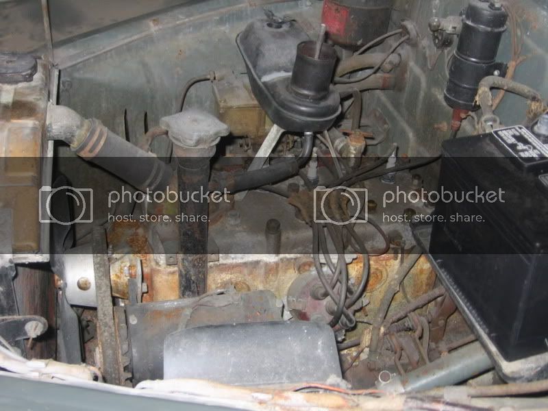

Чего голову ломать,вскрывать надо,там видно будет.Движок мог элементарно "стучать" и в итоге словить клин.Внешне при этом ничего видно не будет.А могла и влага в цилиндрах прихватить.

Ну двигатель купить в клубе не проблема я думаю... и отпарвить в Штаты... тоже... и мотористы в США есть толковые...так что это все мелочи...Главное кузов шикарный.. остальное можно поменять!

Сделай проба за вращение двигателя наоборот.Если получится,хотя и минимално,вреда принесла влага. Не один раз увидел клин у нижнеклапанных без консервации между направляющая втулка клапана и клапан.

Залей в цилиндры керосину с маслом пополам, пусть ночку постоит. Утром залезь под машину, сними поддон сцепления и пробуй за маховик вращать в разные стороны. Свечи выкрути, ремень генератора сними, сцепление пусть ктото выжмет в этот момент. Если руками не пойдет, пробуй мотировкой цепляться за зубы маховика, используя как упор кожух сцепления. Получится.

скорости включаются вроде бы нормально, пробоин в блоке я не нашёл, надеюсь что просто ржавчина, под капотом она везде, там не то что ржавчина там высохло всё,
предыдущий владелец говорит 3 года назад мотор работал, но я сомневаюсь,,,, керосин с маслом в целиндры заливали, за маховик с батей крутить пробовали, правда в противоположную сторону не крутили, надо попробовать
самому конечно не терпится разобрать но обещял что подожду дядю, он эти моторы хорошо знает, просил чтоб без его участия не заводили

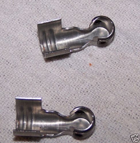

На свечных проводах--правильные -- свечные наконечники.
Первый раз вижу.
Нельзя-ли фото покрупнее. сВЕЧНЫХ НАКОНЕЧНИКОВ.

Сильное ощущение, что мотор встал из-за конденсата.
по каталогу такие же...

Крепление радиатора - родное! Жуть просто, а не машина! Счастье, что в Америке колхозить не из чего было! Не было никаких волг, 69-х, ГАЗ-51-х и прочая, прочая... Машинка, как мамонт в вечной мерзлоте сохранилась. Лепота! Белая жабба витает в облаках... :lol:
Первый раз вижу.
a provoda pomoemu menyalis, katushka toze, na fotke 56 goda oni v tkanevoy opletke
