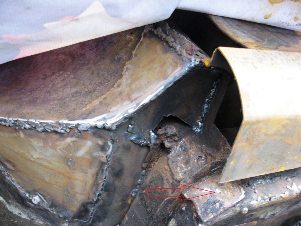

Желобки уплотнителя багажника надо резать/гнуть/варить по месту.

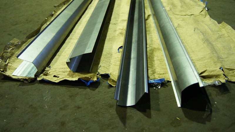

Позвольте поинтересоваться технологией производства данных порогов.Их гнули на листогибе или применены более сложные механизмы типа прокаточных валиков?Использовались ли какие-нибудь матрицы или кондукторы для задания одинаковой формы профиля порога, другими словами хотелось бы знать где гарантия, что все пороги будут одинаковые.Насколько я знаю на заводе такие детали изготавливаются при помощи довольно сложной оснастки которая и дает качество детали на выходе.Если эти пороги изготовили на обычном листогибе, то учитывая тот факт , что допуски на продукцию изготовленную таким способом довольно велики данный порог не совсем годен для установки на автомобиль.Точнее два одинаковых порога с одинаковыми размерами соответствующими по допускам в автомобилестроении получить очень сложно.
RUSLAN-28
22.05.2011
616
Пенза
Re: Принимаю заказы на оригинальные пороги и короба
Что тут гадать,на первом фото на заднем плане как раз орудие труда 8)
А потрудиться с установкой придется,как и с порогами от любого производителя....так зачем платить больше?
З.ы. мое имхо пороги нужно делать индивидуально под конкретную машину.
Секреты производства я унесу с собой в могилу :mrgreen: :mrgreen: :mrgreen:
1. Затем, если Вы хотите видеть на своей машине пороги и короба оригинальной формы а не от козло-быка, точнее от волго-победы или еще чего-то непонятного. 2. Затем чтобы зазоры по крыльям и дверям были идеально выставлены. 3. Затем что скупой платит дважды :mrgreen:
Делать пороги под индивидуально конкретную машину можно, но не рентабельно и можно много экспериментировать впустую.
Предлагаемые мной пороги имеют большой запас по установочным параметрам и позволяют поставить их под практически на любой кузов. Победовский, естественно! :D

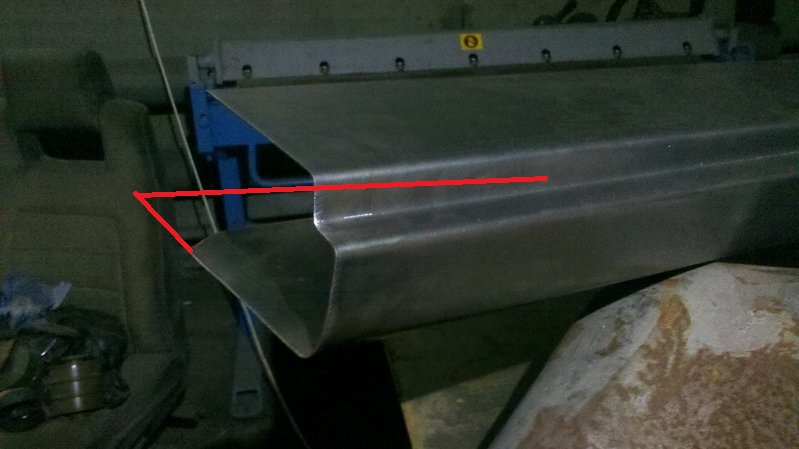

Нижняя часть порога должна быть больше,прошу прощения что испортил рисунок )
:shock: :shock: :shock:
не понял, почему? Там после изготовления отбортовки придется около 3-5см отрезать.......
По порогам на фото могу сказать что на них нижняя часть меньше чем на моих и по радиусу они больше напоминают Волгу.

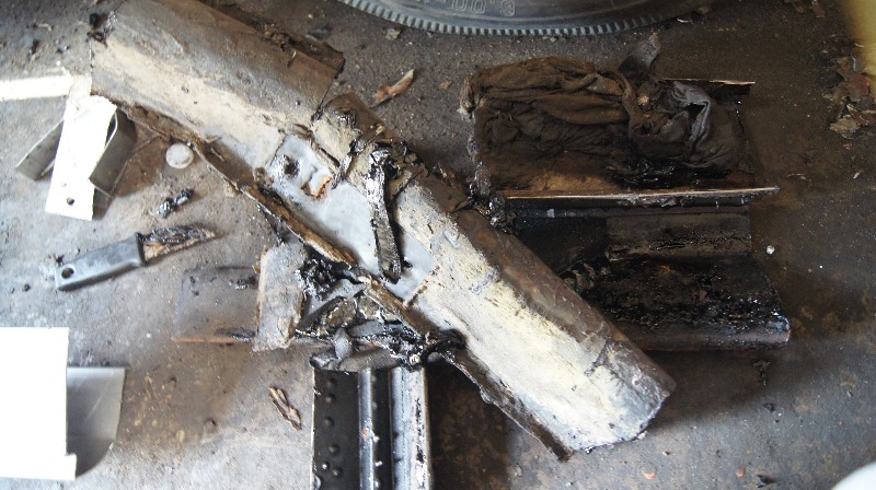

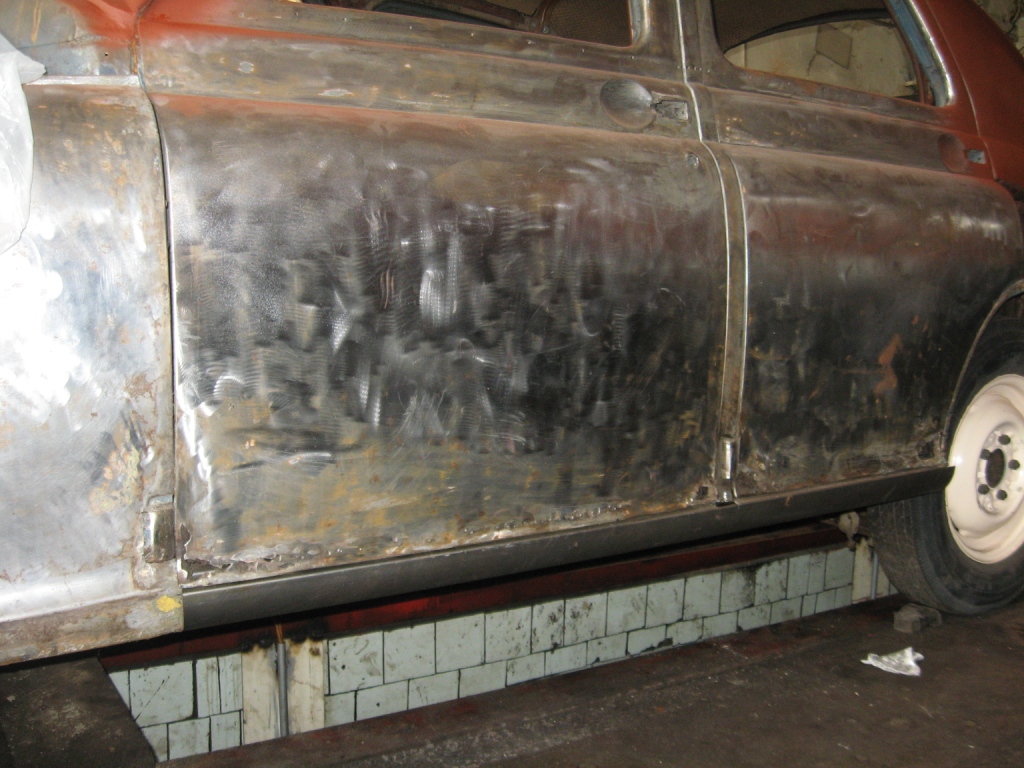

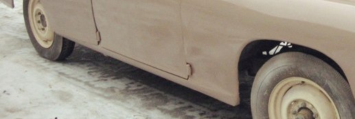

если линяя порога будет прямая будет вот так как на первом фото (в принципе можно вставить потом клин)
на фтором фото линяя порога на машине(это прикидка и крыло не прижато)
на третьем фото старый срезанный порог

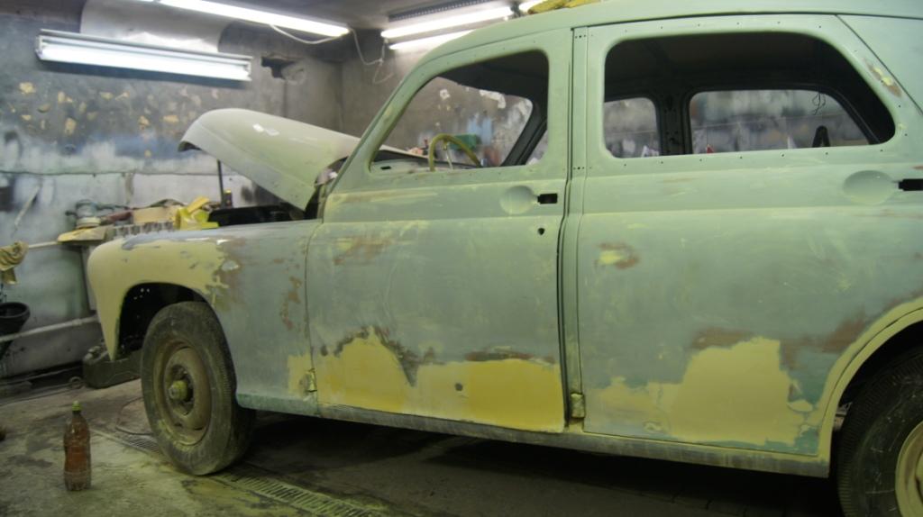

и насчет волговской формы на фото покрашенный на машине порог,прошу прощения за фото другого еще нет.
Я ни в коем разе не рекламирую свои пороги,тем более их сейчас у меня нет в наличии(на продажу) и скорее всего не будет.
Леша, сделай ещё фото, судя по этому, порог стоит вертолетом.
16 465
11 429
Скорее, просто открыта задняя дверь!

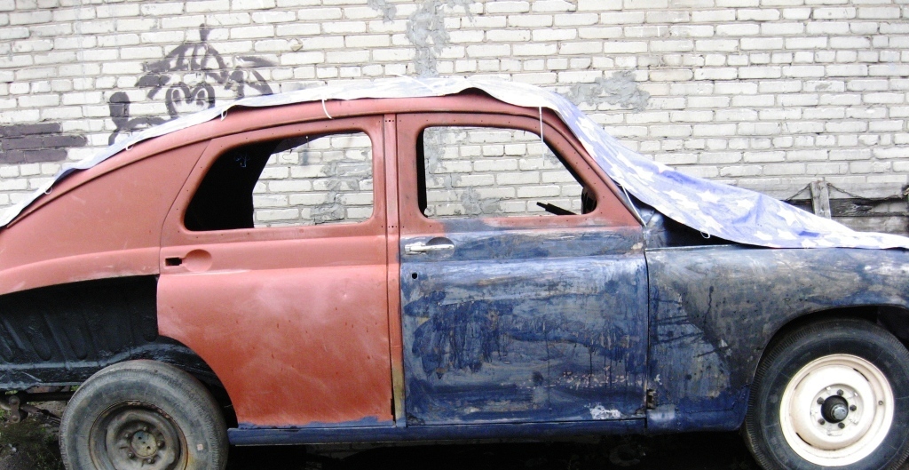

Вот фото до покраски во время подгатовки,все уже приварено,каким еще вертолетом ?...

Вот другая сторона во время подгонки задней части,порог уже вварен.

Алексей а что за синие художества на машине? Это грунт или что?

Да грунт кислотный.
