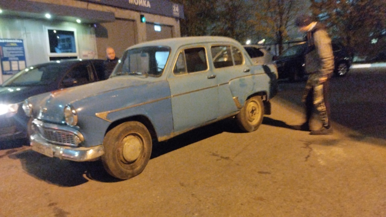

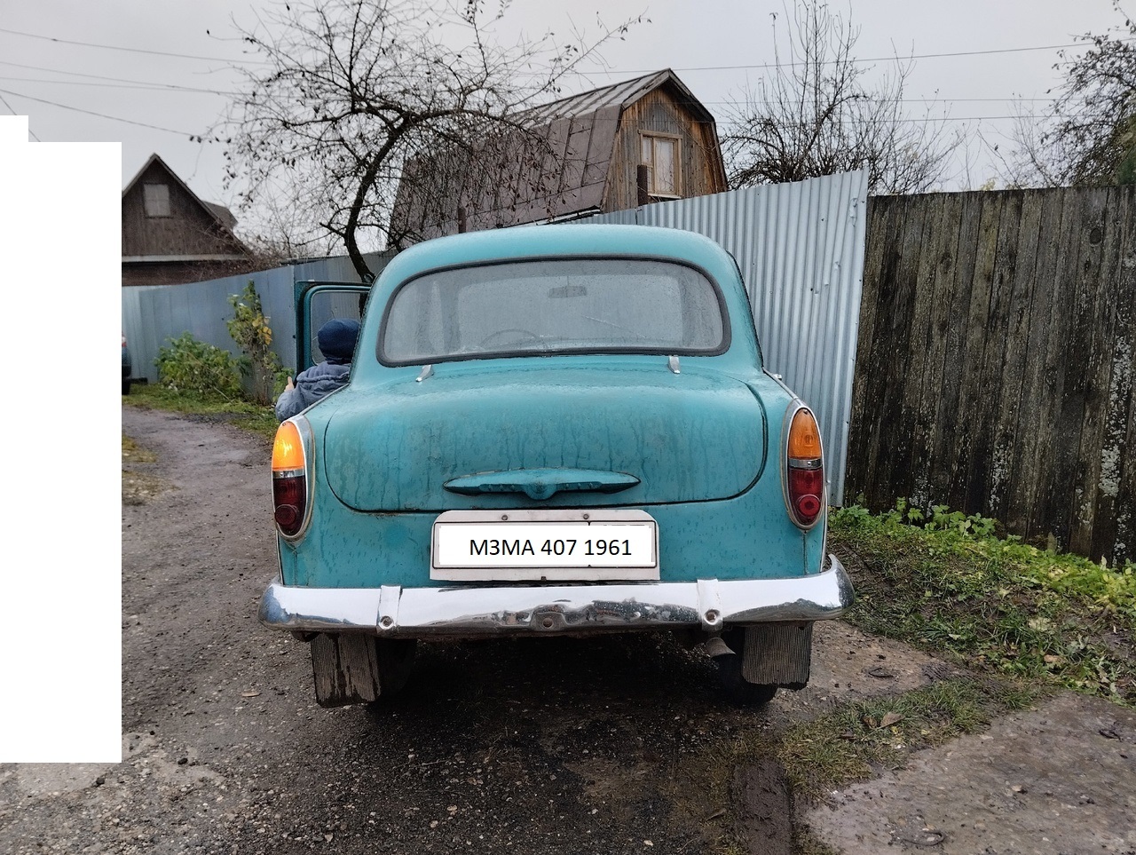

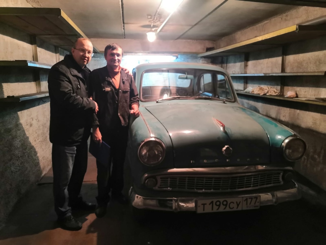

...с трудом добравшись до гаража встретился с товарищем Александром и как водится "запилил" мини фотосессию.

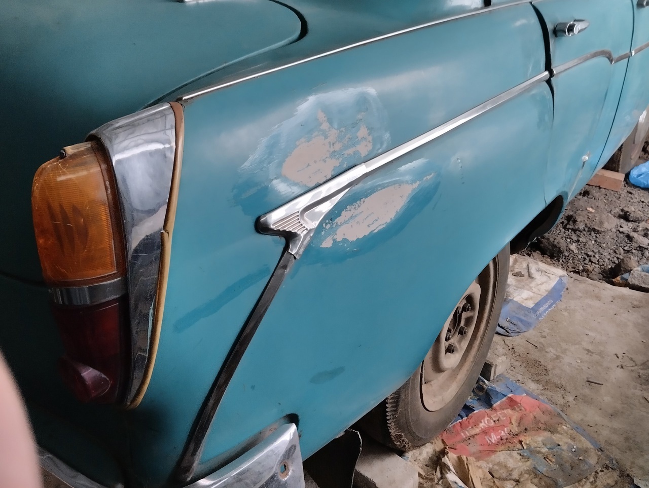

В жизни различия оттенков не так заметны, как при фотографировании.

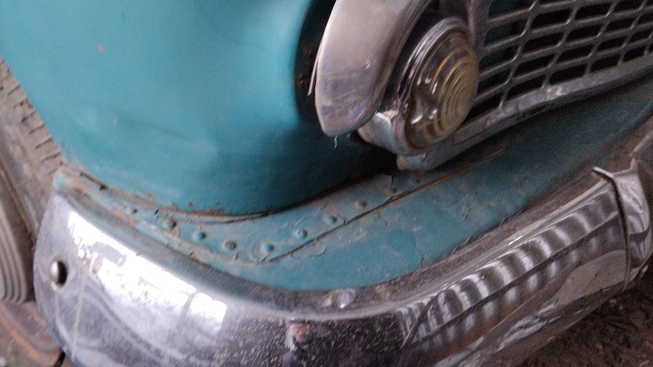

В целом автомобиль в родной краске, капот, переднее правое и по всему видать левое крыло и части, побитые жизнью и порою клёпаные немного помазюканы/ подкрашены.
Машина ездовая, приехала в гараж своим ходом, но в -основном стоит.
Тут приполз по пробкам коллега на ГАЗ-2410 (без него для усиления интриги ничего не заводили).

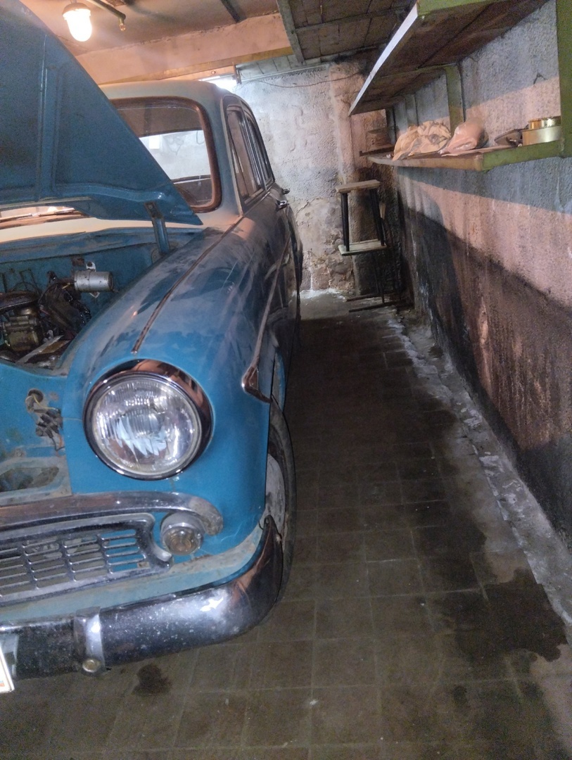

Полезли, открыли для сверки номерных агрегатов ну и вообще в целом для ознакомления.

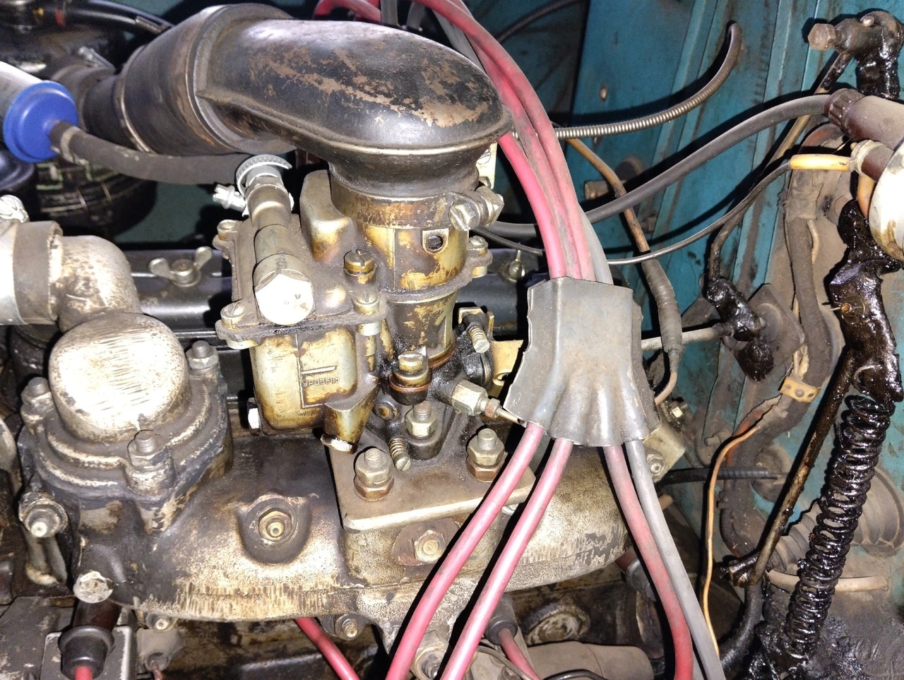

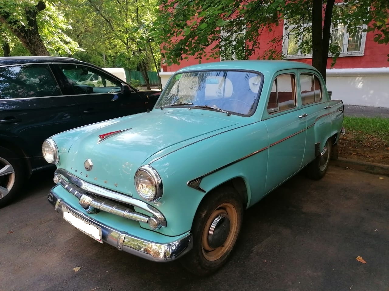

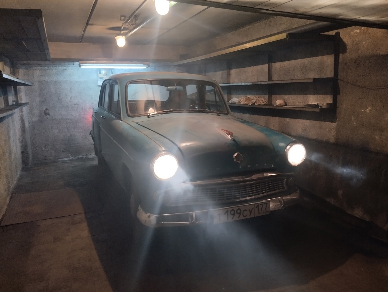

Итак- автомобиль Москвич-407, год выпуска 1961-й, двигатель уже установлен 408-й модели, в ПТС, СТС вписан.
Заводится, ездит, салон неплохой, пластик приборки отличный (вроде как из поздних версий, не рассыпчатый :) хотя крышка бардачка уже вся поведённая и кривая.
Руль установлен чёрного цвета от ЗАЗ-965 (что равноценно-знаменитая советская взаимозаменяемость! ). Хотел бы перекрасить в кремовый или белый.
Родной коврик только для задних пассажиров и тот рваненький, отмывал впоследствии от столетней картохи Кёрхером К7 и вручную щетками с моющими средствами очень долго.
Передних ковров нет вообще, лежат некие ноунейм (ищу за разумные деньги передние коврики под напольные педали соответственно, от 403-408-412 есть коврики, если что ).
Не худо бы заиметь и коврик багажника.

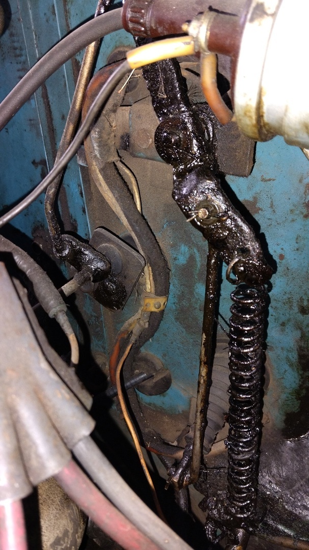

Печка отсутствует как класс и на месте выхода шланга на моторном щите установлен привод тяги газа (интересная вещь-мотор 408, впускной коллектор 408, на нём стоит толстенная стальная пластина, увенчанная однокамерным карбюратором К-59 🤪
Соответственно родной привод уже смещается и предыдущие владельцы не нашли придумать ничего интереснее как просто снять печку и наколхозить тяги по своему.
Приёмника и блока питания нет.

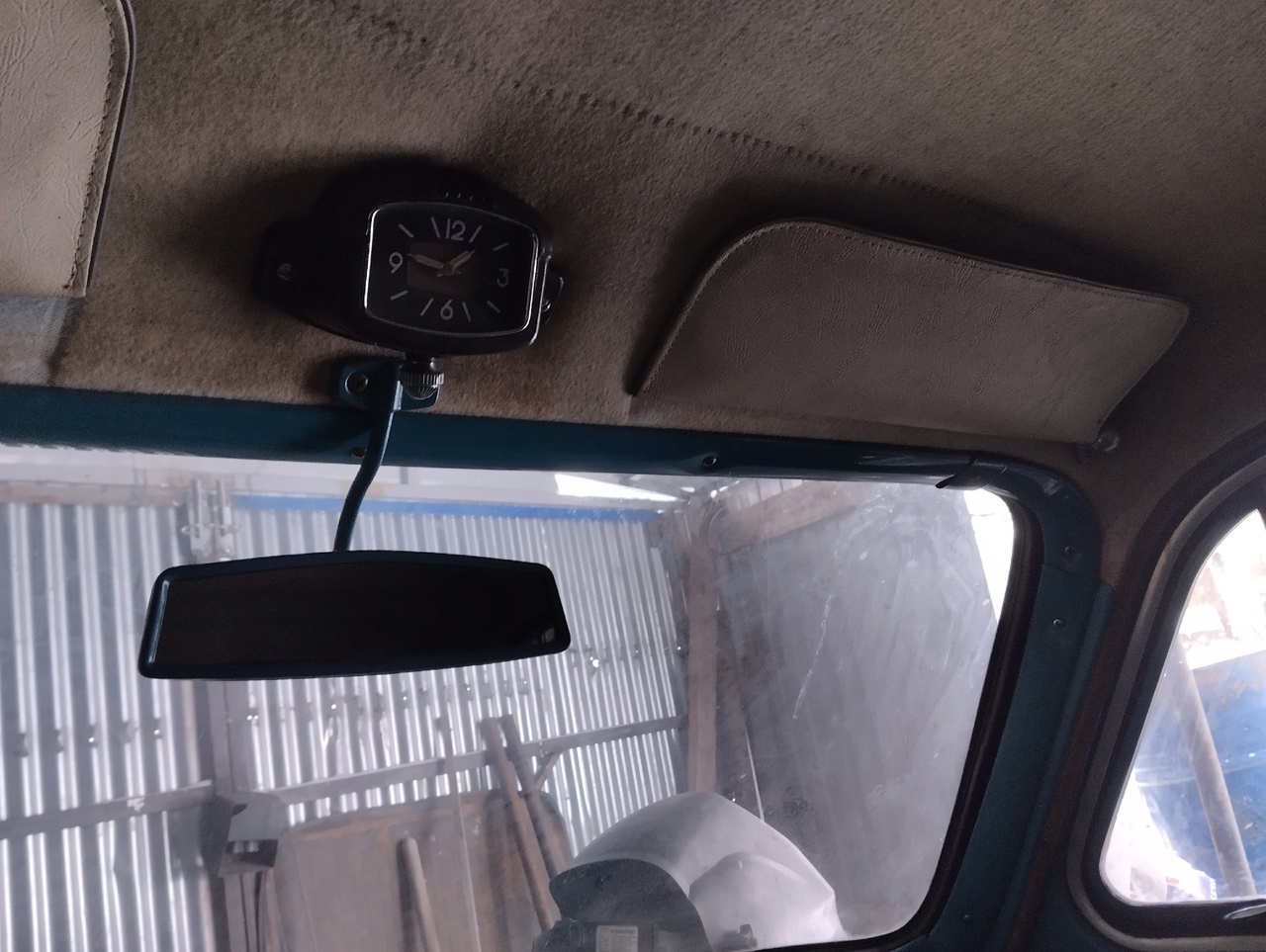

Часы на своём месте.
Генератор установлен от Москвичей серии 412- 2140 и я не хотел бы его менять.
Оптика от Жигулей, фигарит поярче моего рабочего БМВ Х7:cool:
Дымит конечно многовато, но как всегда я был рад новому приобретению и готов подливать масло АС-8 или М-8 вёдрами при нечастых, коротких покатушках.
К слову сказать масло,тосол там с 2008 что-ли года не менялось.
Привод дворников в оригинале, тросом от распредвала, всё работает.
Тормоза последний владелец делал, по подвеске всё неплохо, немного люфтит руль ( рулевой редуктор тоже был подобран получше).
Скорости включаются не очень мягко ((привод КПП стоял колхозный, в полу, Саша (у кого я покупал) в своё время нашёл всё необходимое и установил уже на рулевой колонке)), но работают и не вылетают, а как она по заводскому подвывает на первой передаче, м-м-м-ммм...
Вспомнилось детство, дедушка, дядька, брат и мы гоним куда-то на модном Москвиче-407 (у нас был правда голубого цвета, но не до жиру).
В общем выгнали, прогрели и поехали прокатиться вокруг кварталов.
...по тёмных подвалам советского мрачного паркинга, таящего ещё множество тайн :)
Немного проехали, думали колесо отваливается заднее, забыли что резина от долгого стояния становится квадратной, остановились...
А с собой ничего! Даже колпак снять нечем. Оказалось всё прикручено.

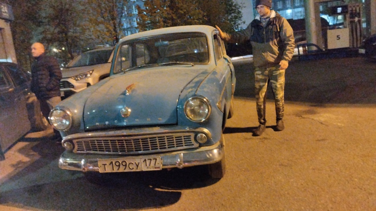

Евгений, наездник этого боевого скакуна не налюбуется (когда мы уже сдёрнули колпаки с помощью всевышнего и прочих междометий, пришедших к нам после татаро-монгольского ига😄
Прокатились, загнали, заглянули в нафигатор, ужаснулись пробкам и...загнали обратно.

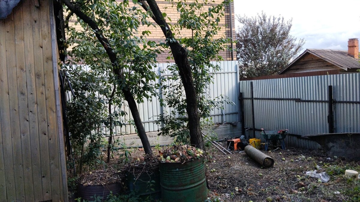

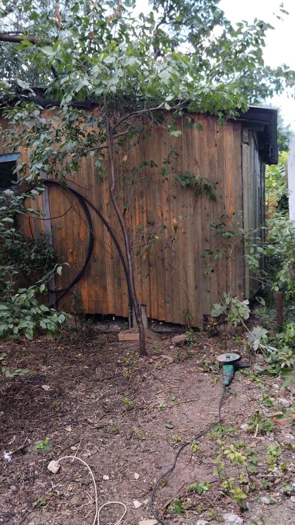

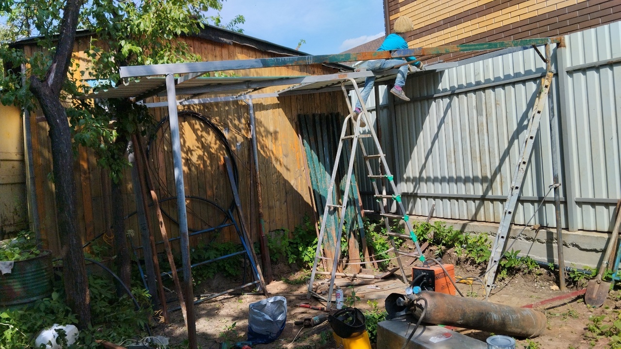

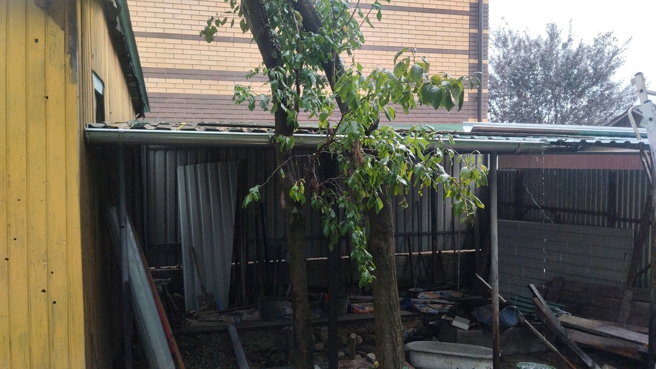

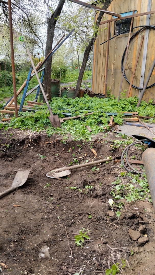

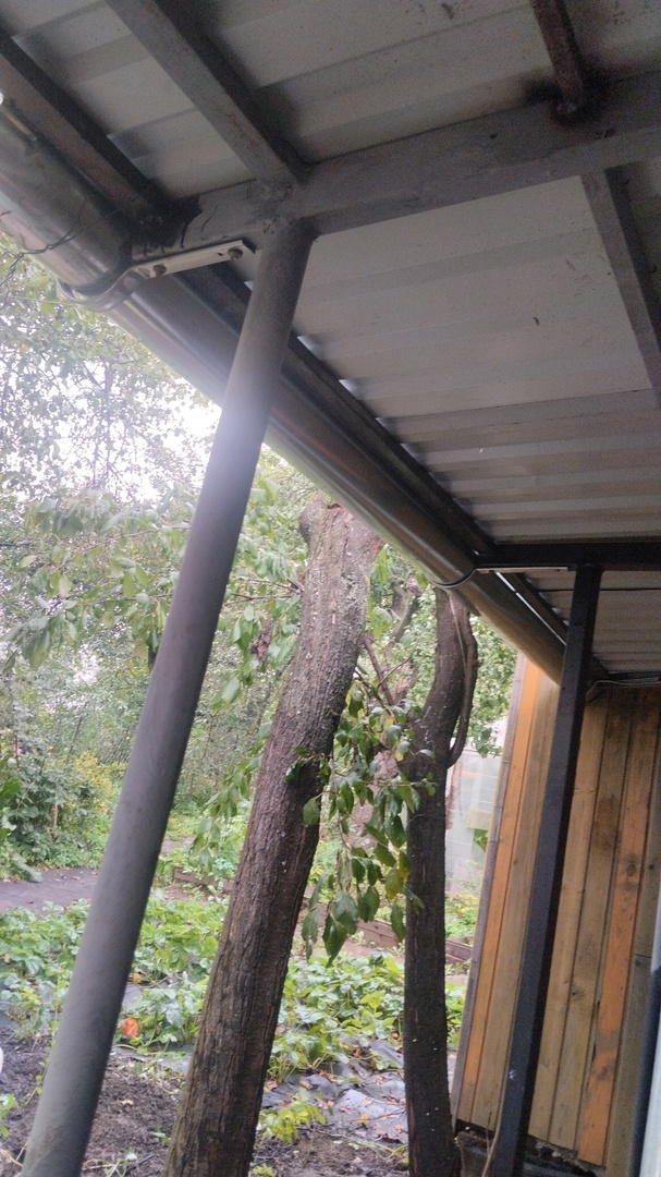

Летом 2022/2023 в ожидании покупки Москвича-407 ( товарищ всё тянул- он говорил что свой ранний 407 разобрал "эннадцать" лет назад и не помнит, что, как и куда прикручивалось, поэтому "мой" стоит в соседнем гараже как образец для неспешной сборки его автомобиля)-это дало мне возможность неспешно заниматься строительством "Генсекства-2" (профилактические беседы с супругою о выделении мне места для второго гаража велись лет "цать" и наконец-то мне удалось одержать победу в этой нелёгкой схватке. :cool:
Сразу же "взял быка за рога", попилил не плодящиеся высоченные сливы, затеняющие к тому же участок и жутко колючие кусты крыжовника с мелкой ягодой, установил по периметру каркас из говна и палок купленных на Вторчермете преимущественно советских круглых и профильных прямоугольных труб (очень удобно- по дороге на дачу есть парочка пунктов приёма металла, на коих я задружился с владельцами и приобретаю необходимое потихонечку, по экономии раза в три получается дешевле, чем просто купить на рынке современный профиль, который через месяц покрывается не ржавчиной даже а чёрной непонятной субстанцией).
Ввиду того что участок имеет склон- пришлось выравнивать в горизонт площадку и выкапывать/срывать тонны три грунта, в чём мне активно помогали мой подросший Москвичевод и любимая супруга (плодородный верхний слой был с удовольствием ею вывезен на грядки).
С одной стороны стоит стена существующего сарая, потом соседский забор, с другой внешний мой забор послужили готовыми стенами , в наружном заборе пришлось просто перепрофилировать конструктив и изготовить прекрасную въездную группу, приварил дополнительные перемычки, добавил укосин и т.д. и мне осталось просто приварить по месту петли. Ну и сами гофролисты приподнял вверх с прикидкой на снега.

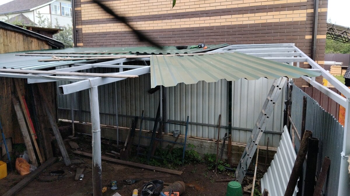

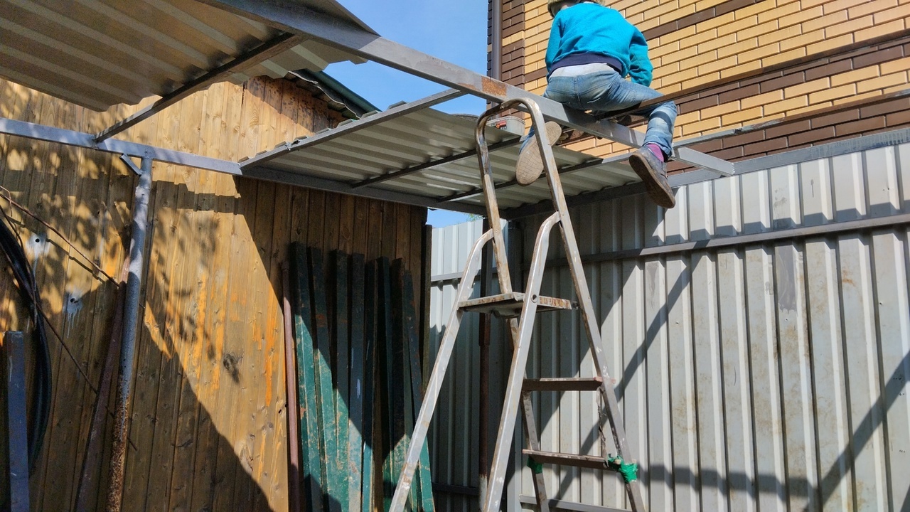

Поставил вертикальные столбы/опоры в уровень, потом связал опоры поперечными балками, между ними приваривал короткие продольные усиления, чтобы гофролист не прогибался под снеговой нагрузкой (на фото помощник наносит грунтовку):
Ну и по мере появления конструктива наносили грунт, тут же старался зашивать крышу, а то прекрасно высохшую землю размывало дождями.
Потихонечку всё доварилось и накрылось, привёз пару сливов, купленных на рынке, а то лилось прямо под основание.
и установил, испытание дождём прошло успешно!

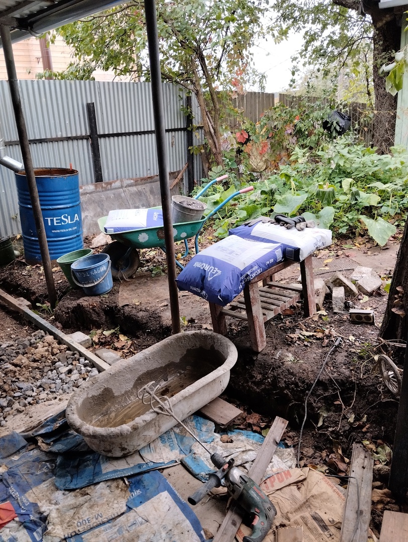

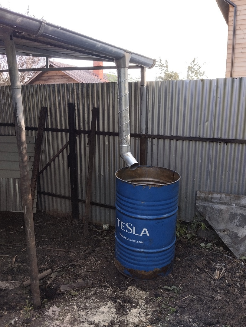

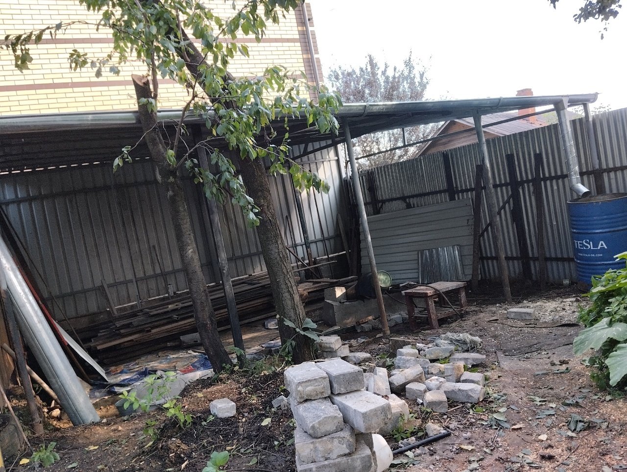

Никола Тесла подогнал за недорого пару бочек 😄 с того же чермета:

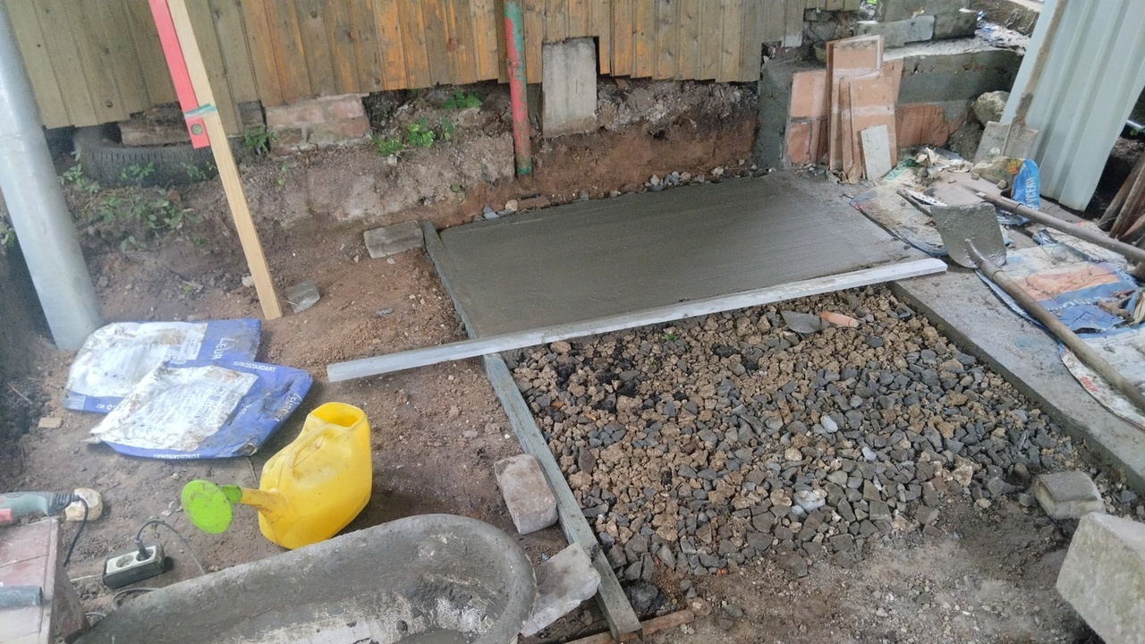

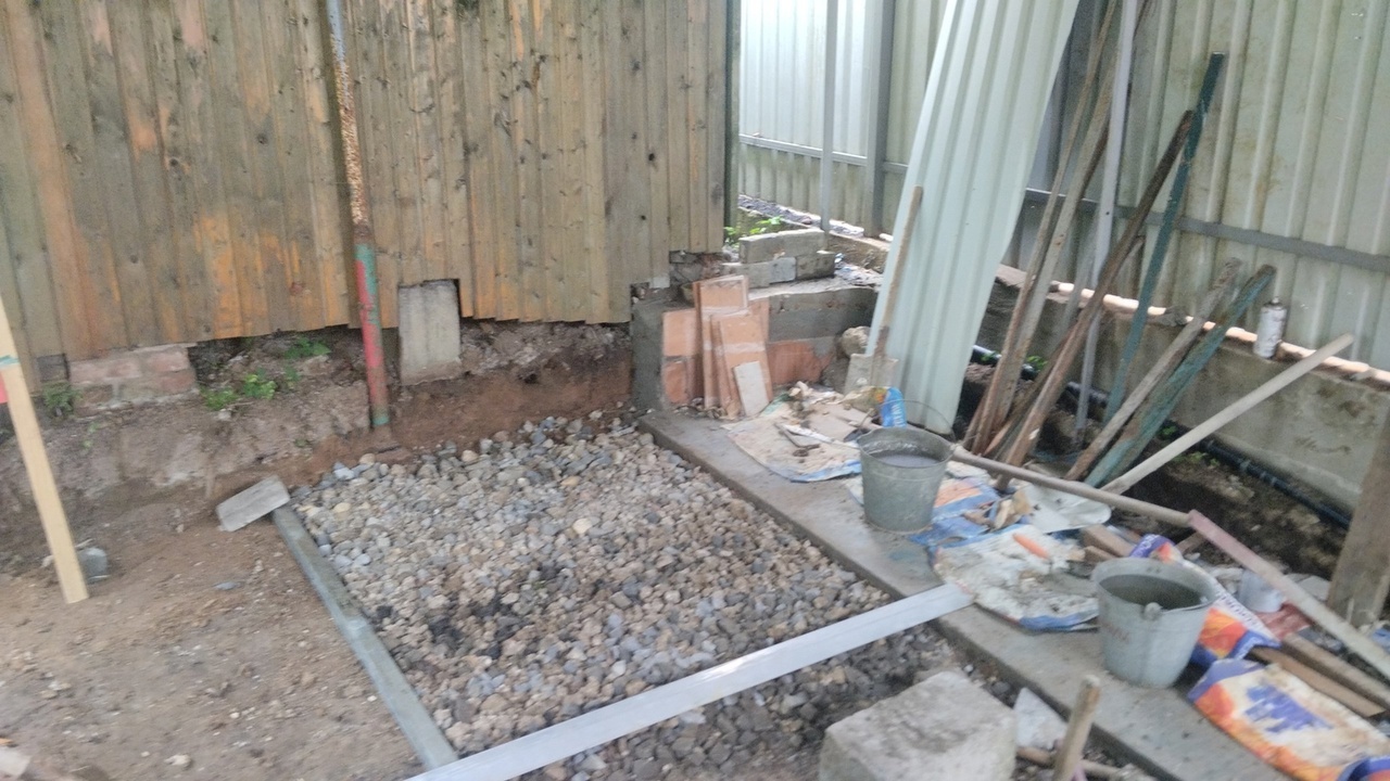

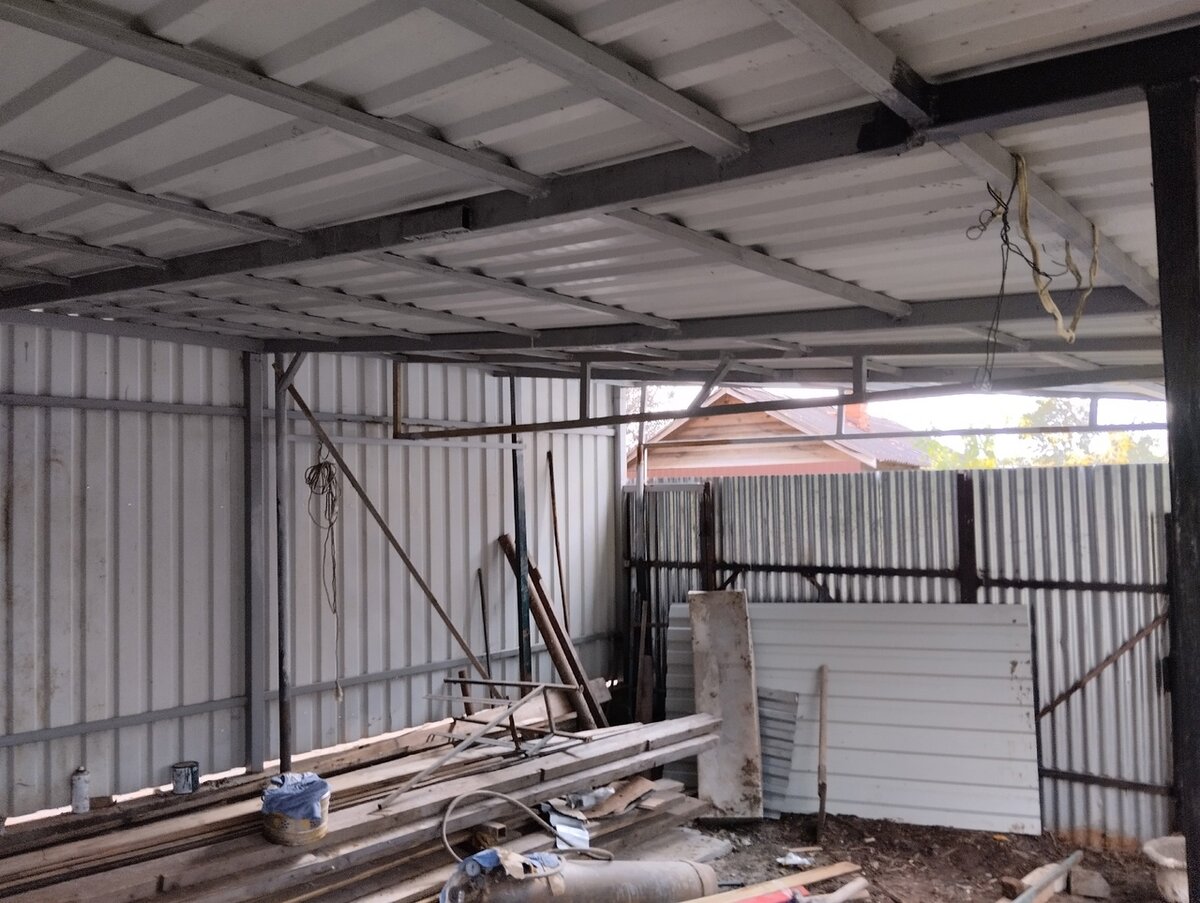

Сосед подарил кучку досок от опалубки и строительный бой/камни дай вам боже, что нам не гоже чтобы меньше ему платить за вывоз мусора, а мне всё в дело- камни покрошил под заливку пола в качестве наполнителя, а доски отдал жене для организации грядок.
Размер внутренний получился шириной 4 метра на 5 с чем-то.

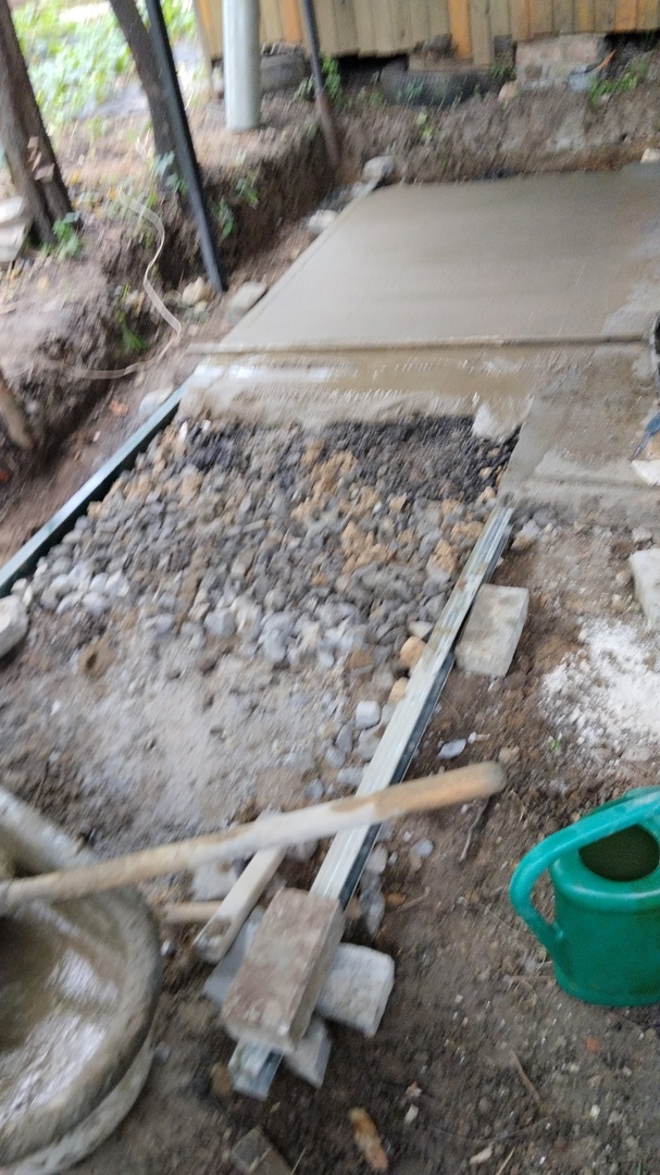

...позже по мере сил начал собирать камни, строительный бой и понемногу заливать пол.

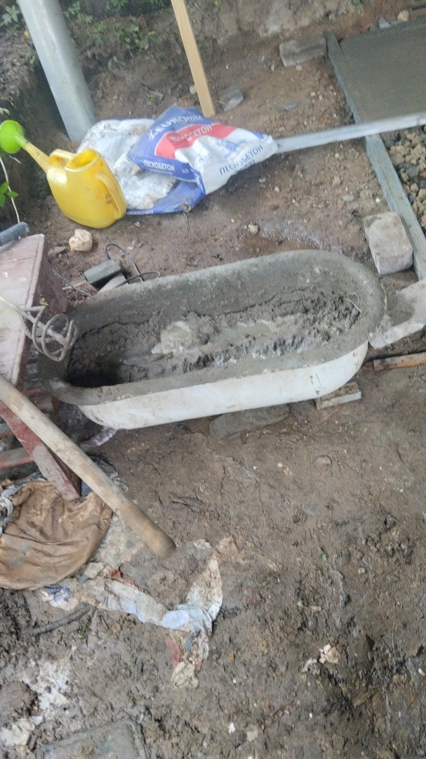

Выглядело это примерно так- еду на дачу, мешков 5-8 прикуплю, кину в машину, в уровень прикинул общие размеры, потом выделяю кусочек для заливки, выставляю "маяки" по горизонту, равняю камень/бой и заливаю.
Размешивал дрелью с насадкой в детской стальной ванне, которая еще в 2000-м году досталась вместе с покупкой дачи, выкидывать не стал- прогнившие дырки заляпал сваркой и они забетонировались. 👍

Пожелаю терпения всей семье! Бросилась в глаза бочка "TeSla" на электрическом ходу.

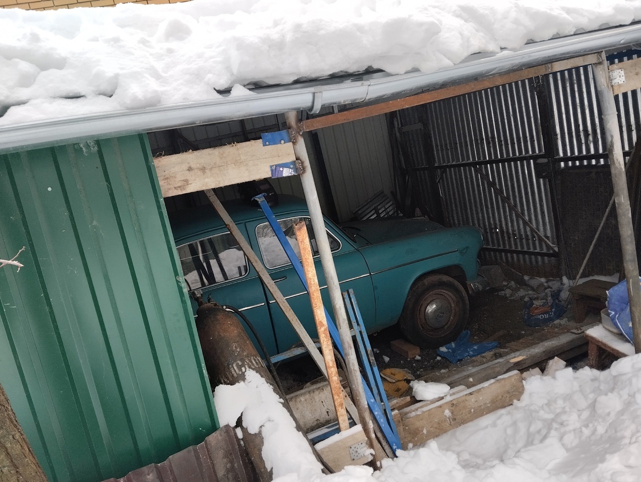

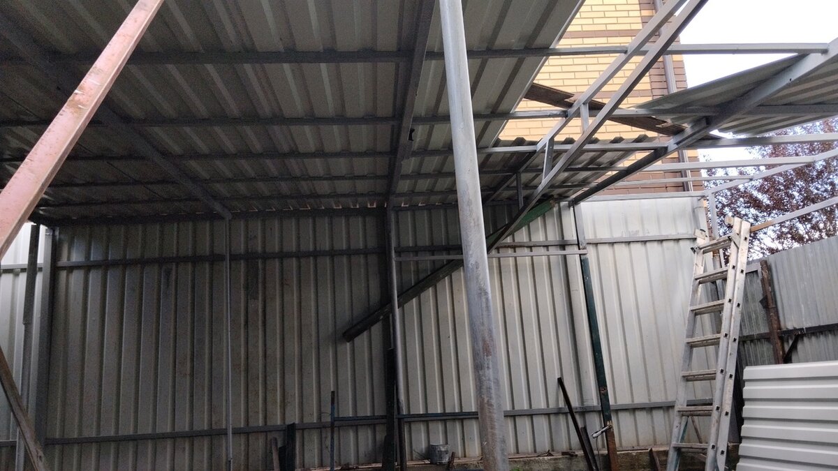

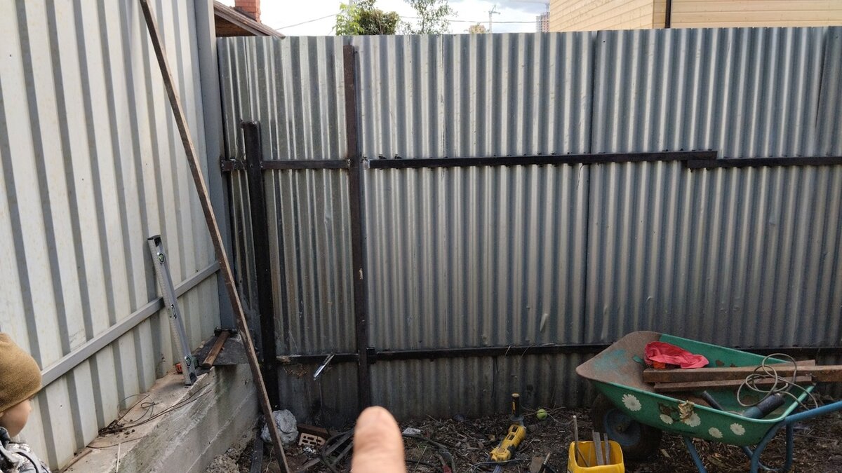

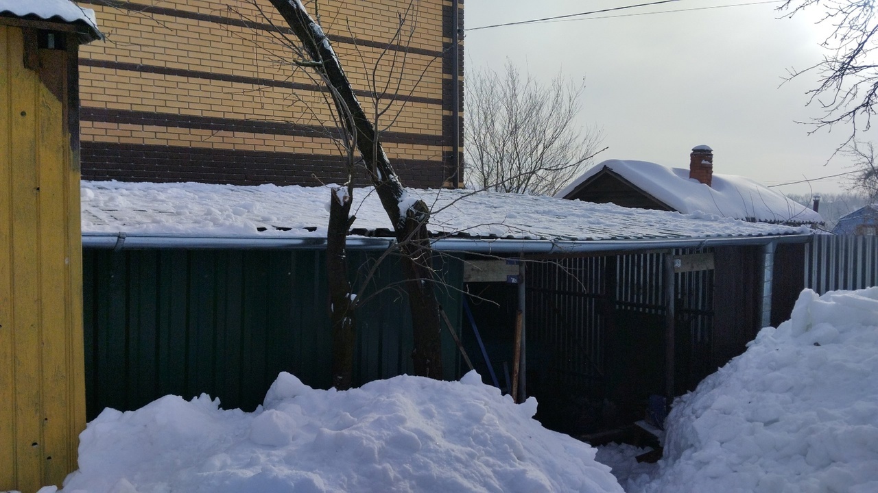

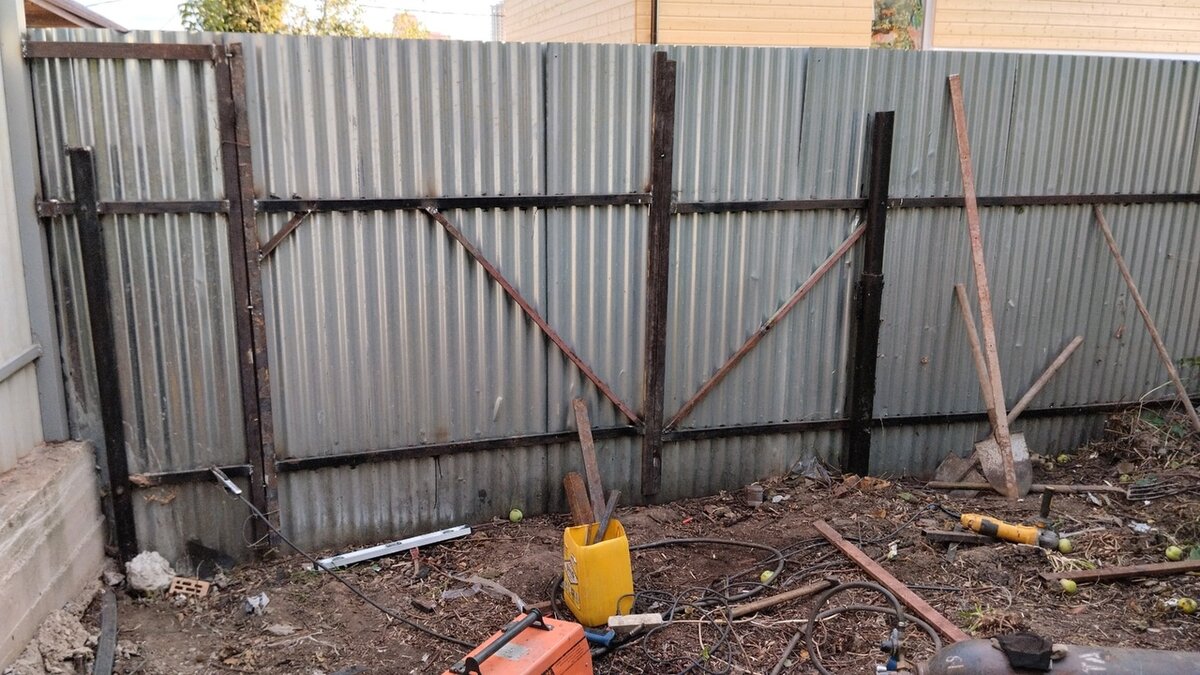

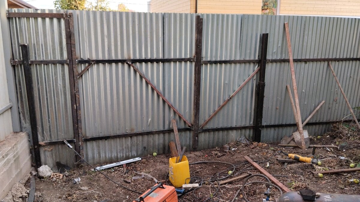

Порылся тут в старых переписках, обнаружил ещё фото строительства гаража-навеса/Генсекства-2, выложу скорее для себя, как память, кого моя нудятина не прёт- проходим мимо, кому нравится- пруцца вместе со мною.:cool:
В общем-то ДО строительства мне не раз за 25 лет приходило в голову что можно было в конце огорода сделать въезд, но там было всё заросшее, на склоне, да и тупиковый проезд, где соседи свои ржавые корыта прекрасные автомобили паркуют,во двор им лень въезд сделать.
Посмотрел я на сооруженный мною в году эдак 2000-м сараюшко и подумал-а чем не стена будущего гаража?
Да, выше гораздо, но не беда ведь. Стенка глядишь есть одна.
Соседский забор- вторая стенка, экономия средств, материала и времени.
С соседом -устно правда-согласовал строительство.

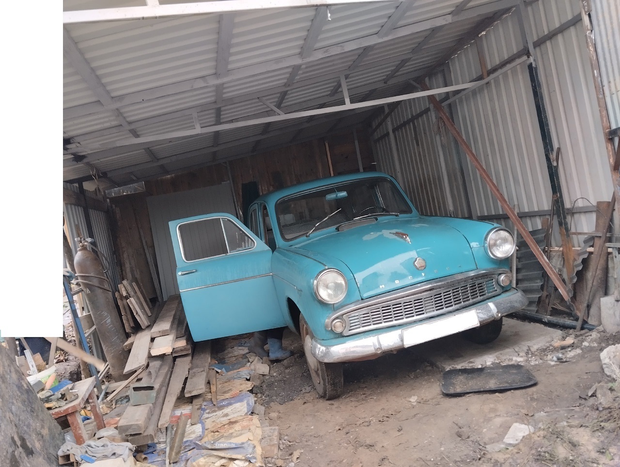

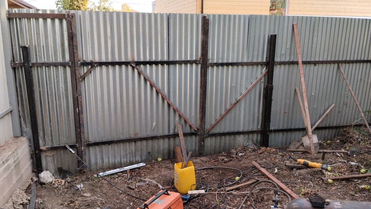

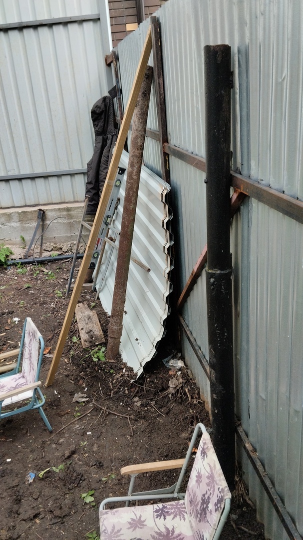

...кусты крыжовника с колючками/иглами по сантиметру уже снесены (на месте, где сварочник стоит росли буйною порослью) да и сливы потоньше вековых уже снесены.
Итак внизу -глухой забор-третья стенка- (на фото уже вварил дополнительную вертикальную профильную трубу,на которую указываю пальцем, к ней будут вариться петли для воротины.
Тут уже сделано усиление, задел/основание для будущей воротины, приварены укосины и дан зазор, для второй воротины начат задел.
Толстую черную трубу справа выкорчевал (и нихрена ей во влажной земле за 24 года не сделалось-вот что значит советские трубы- её чуть подале и вкопал потом !
Видна куча неснятого грунта, ну да сначала конструктив- сказал себе я, иба сначала домик, а уж в домике гораздо удобнее возиться, чем под белым небушком;)
По чуть-чуть приваривая "балки" (если можно так выразиться (треугольные конструкции были так и куплены в сборе на чермете, 2 штуки, удачно подошли, сделал в них пару укосин, правда потом пришлось после зимы сделать рядом ещё доп.усиление) и поперечины сразу грунтовал и зашивал листами.
Ну и догнал конструкцию до ворот,участок имеет углы заборов не совсем под 90 градусов, но я справился.
Едешь на дачу-глядь- кучка кирпича или камней, закинул в предусмотрительно взятые с собой мешки и вёдра-приехал, поколол их с помощью кувалдочки и молотка, выставил по уровню "маячки", разровнял, намесил раствору и залил.
Вода из бочки, экологически чистая ;)
Дело движется глядишь.

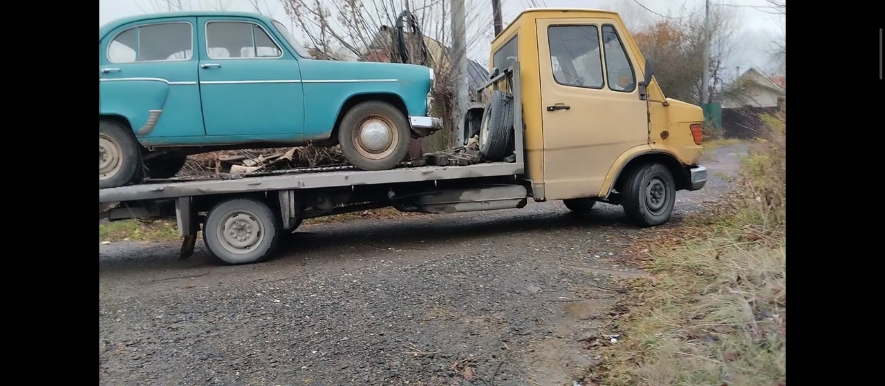

Выбрал ближайшие выходные, всё как я люблю-онлайн всех обзвонил, договорился о доставке и передаче и выдвинулся на дачу с семьёю.

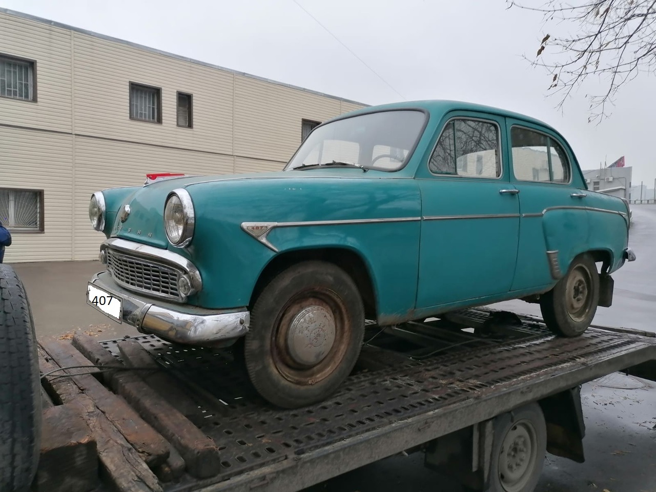

Для начала худо-бедно подготовил стояночное место для новобранца, а тут и звонок-грузим!
Фотоотчёт как я люблю прислали:
Через часок и сами приехали.

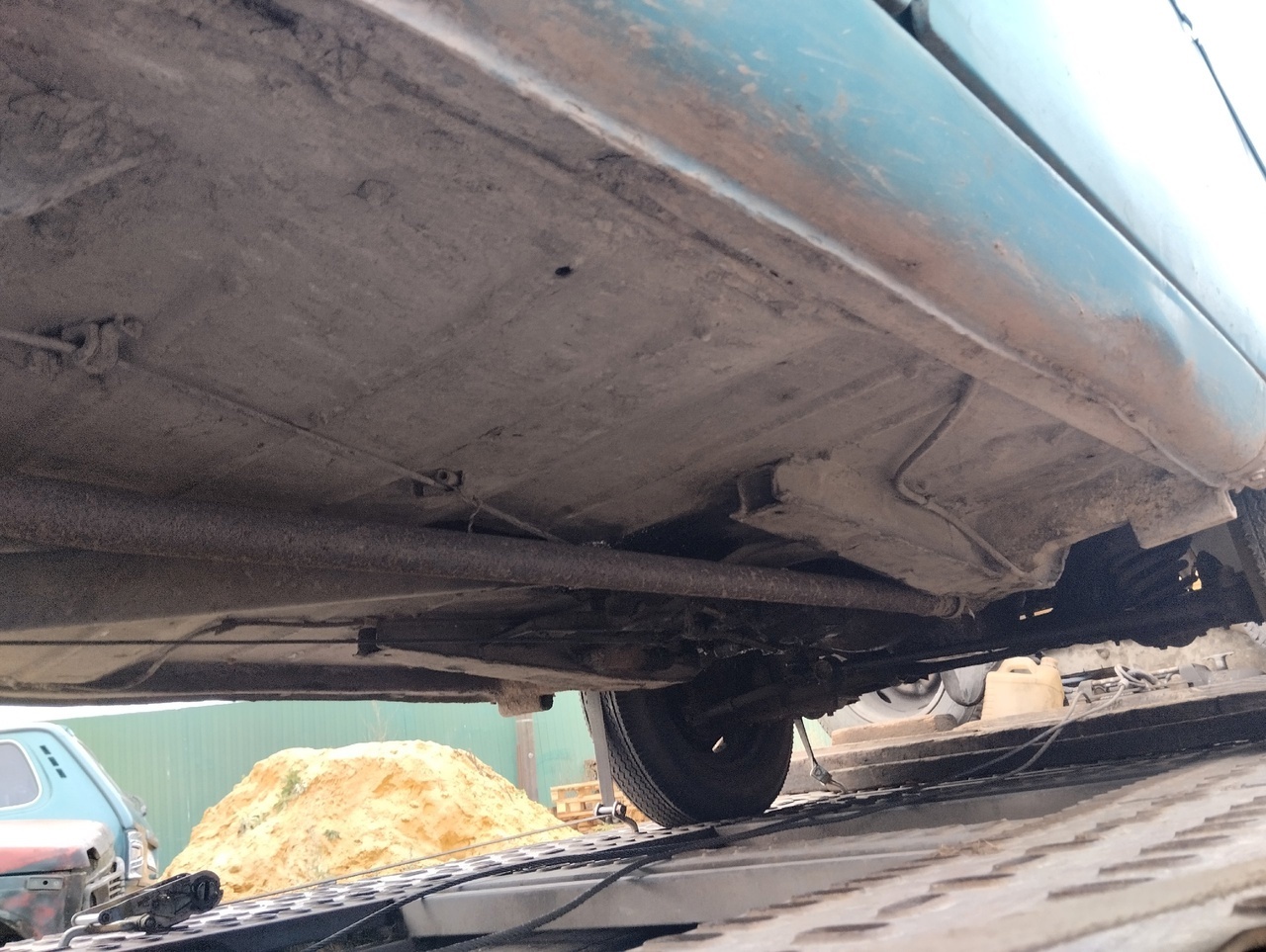

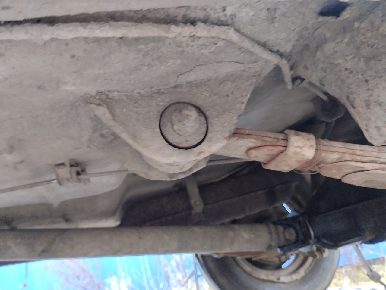

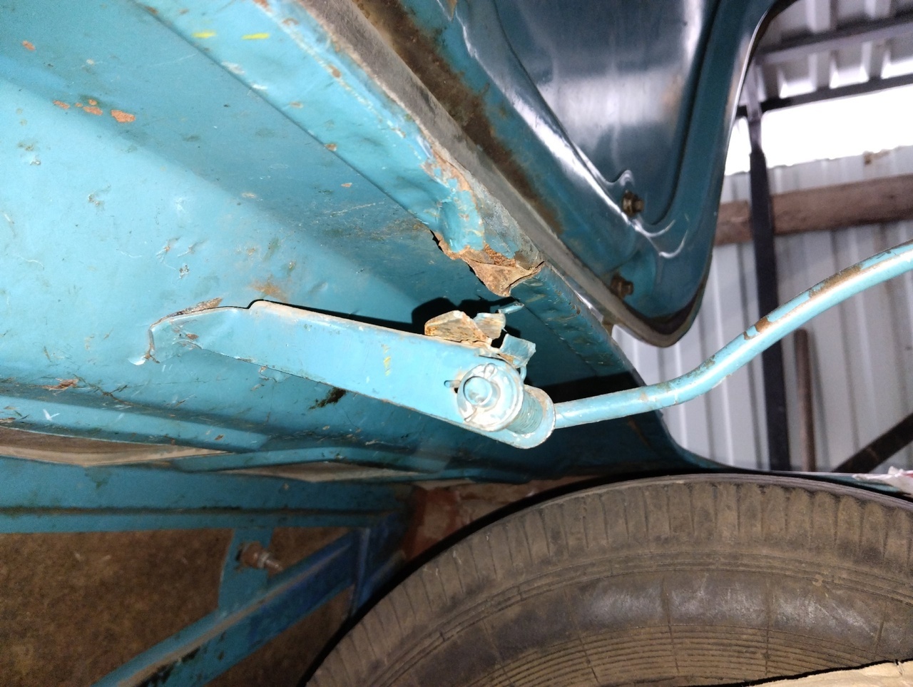

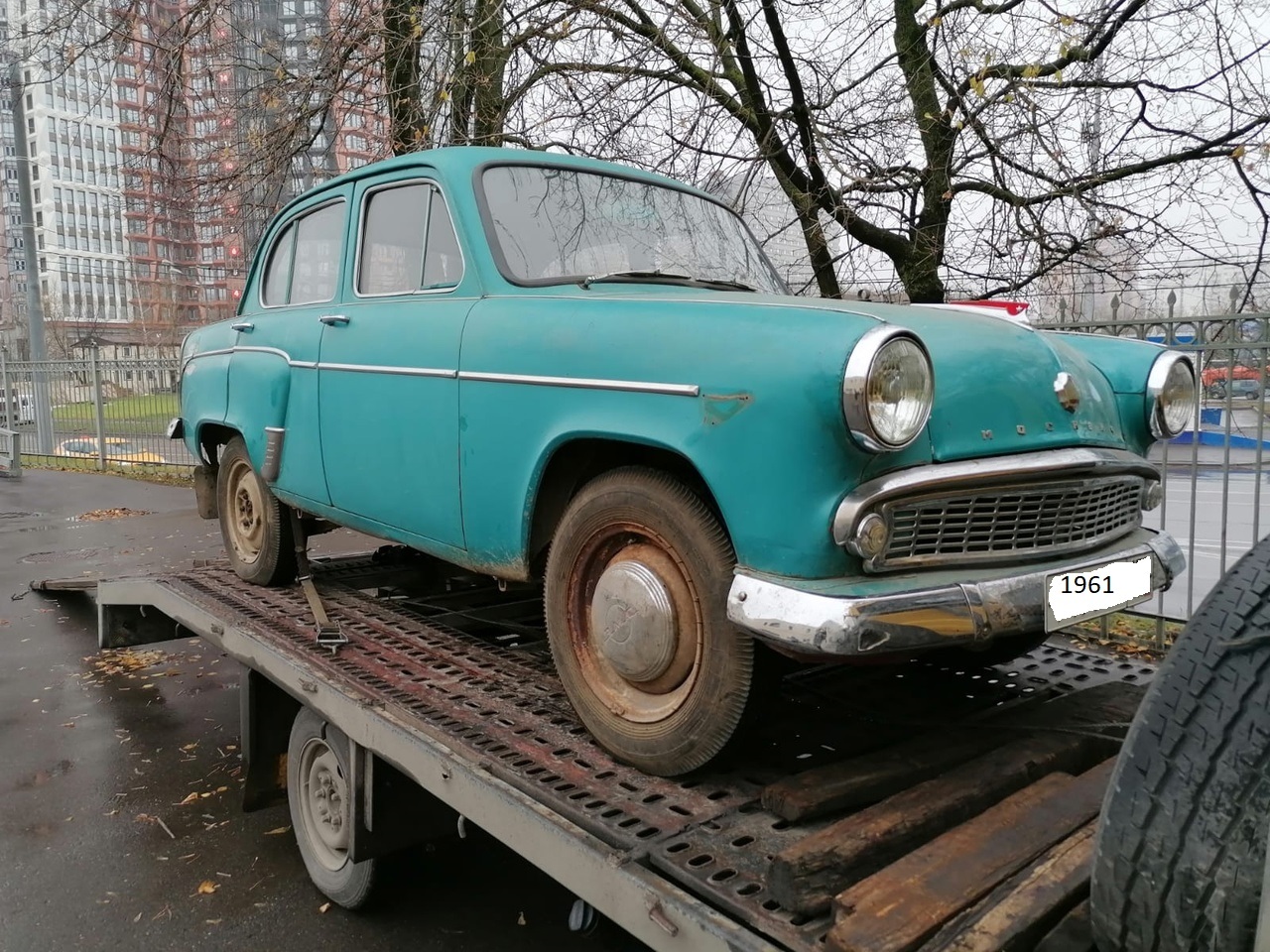

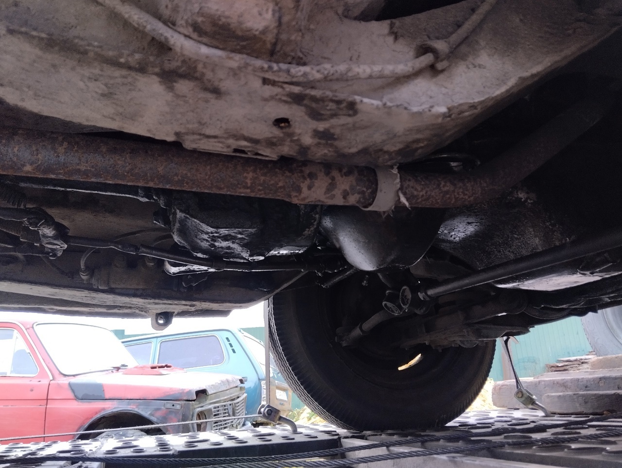

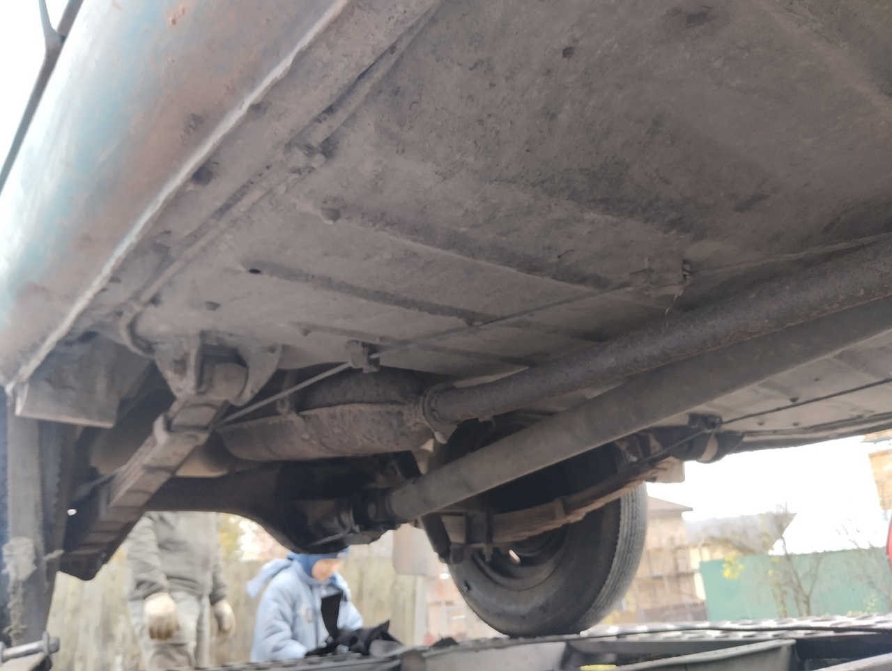

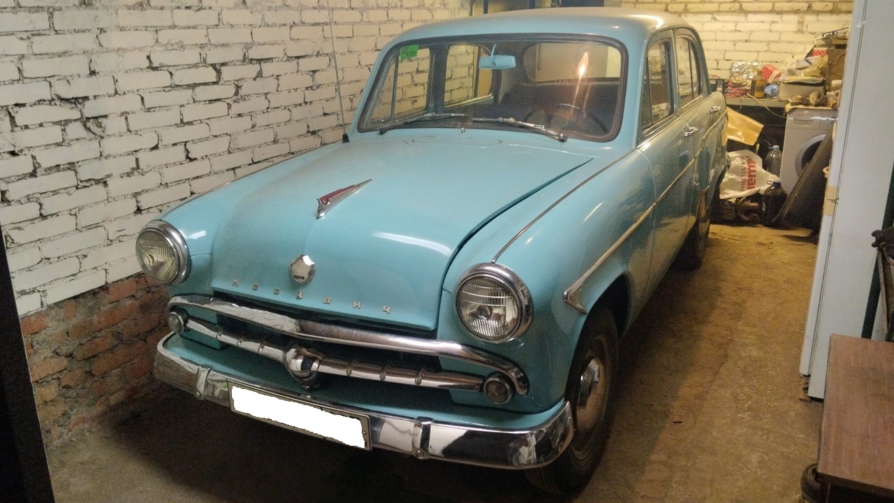

Пока стоял на постаменте (эвакуаторе)-сразу кинулся снизу посмотреть что да как,хоть предварительно и заглядывал.
Ну,коробка на Москвиче как всегда:)
Зато не сгниёт.
Полы как с завода,передние поддомкратники и чутка сзади под крыльями варилось в СССР газом, как водится.
Кардан,ручник, тормоза на месте. Чуть сечёт кольцо на приёмной трубе.
Заднее левое крепление рессоры изношено.

Водитель эвакуатора, уютно припарковавшись не дал мне самому съехать на моём старье новеньком ретро автомобиле (сам он уважает ретро и владеет ВАЗ-21013;) - ну захотелось ему прокатиться).
Старичок запустился без проблем, аккуратно спустился с вершины на грешную землю, где и был встречен с восторгом новым владельцем семи лет.

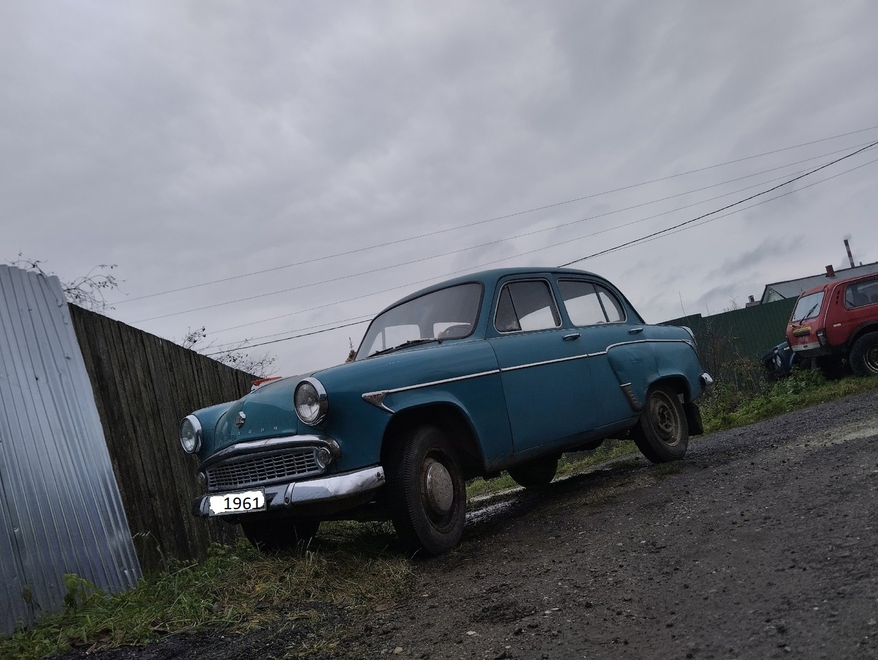

Рассчитались за доставку, отпустили восвояси эвакуатор и стали обозревать, какой геморрой что собственно мы приобрели:)
Естественно пофоткались:
Дико прохватив в режиме "газ в пол" неторопливо прокатившись по окрестностям осмотрели на свету божьем автомобиль и скорее от сглазу упрятали в мавзолей.
видны боевые шрамы.

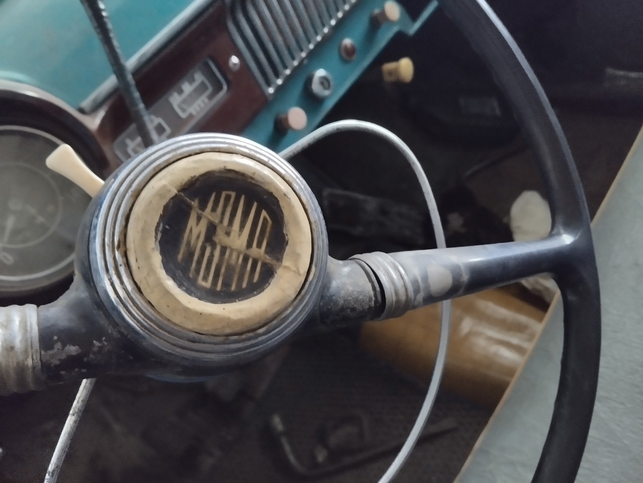

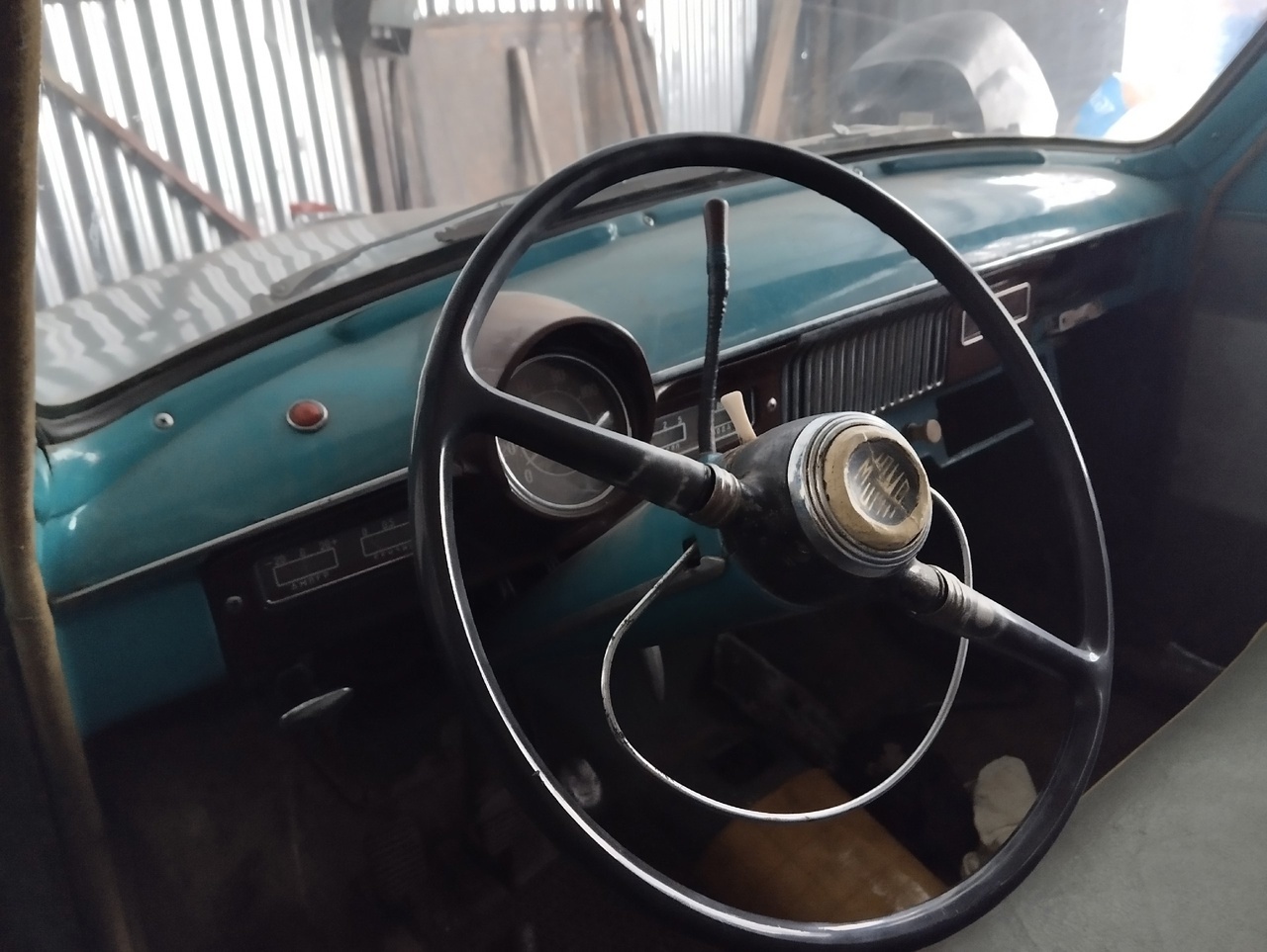

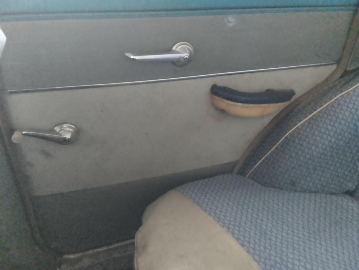

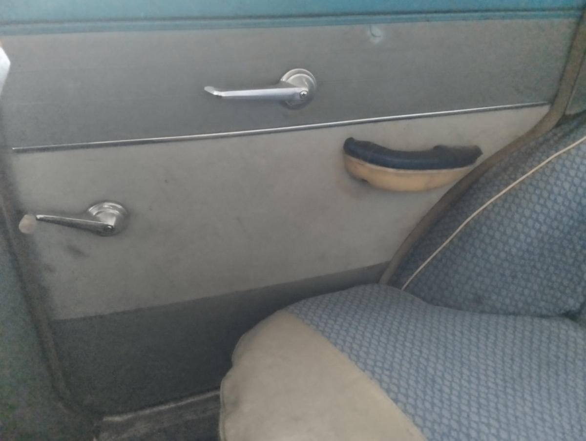

Руль отобран у какого-то Запорожца, надеюсь ему (Запорожцу) это не повредило:
Заглушка руля имеет повреждения, пока жаба душит новую покупать:
Кто подаст на бедность-буду благодарен;)

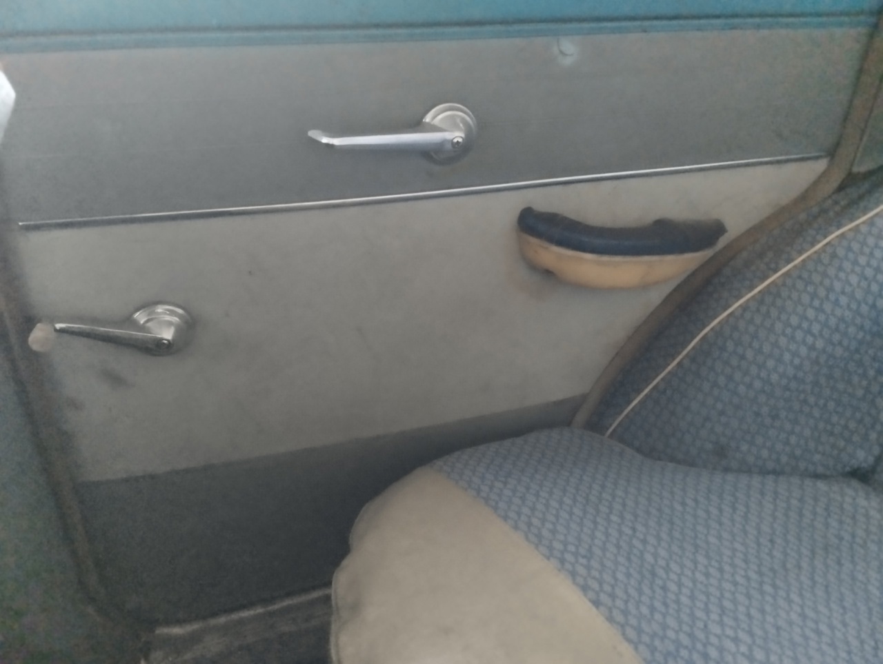

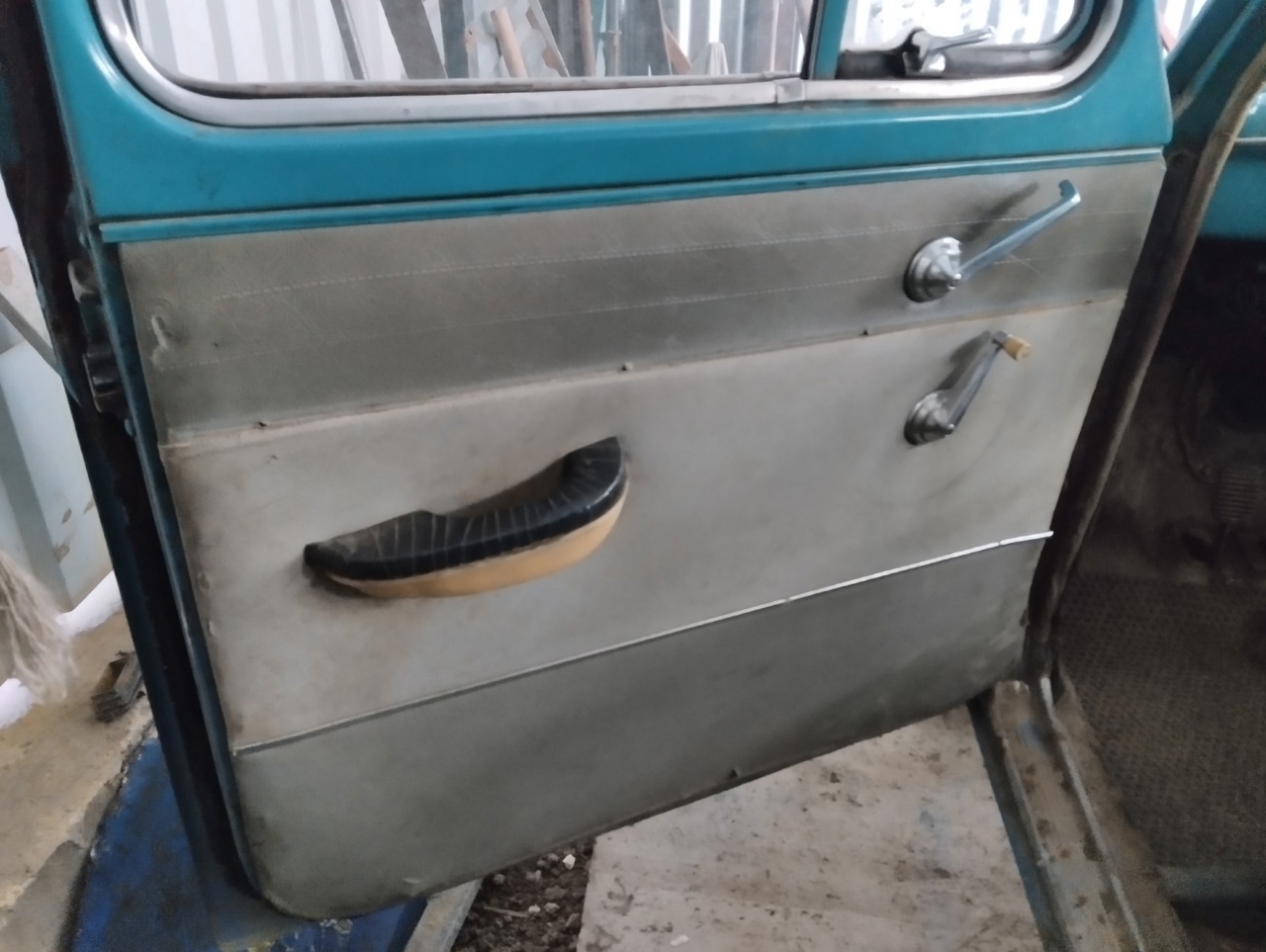

Ручки от слова "фу" или я бы даже сказал "фи".
С обшивками пока не решил, буду думать, можно конечно обновить фейс,а салон оставить с налётом оригинальной старины.

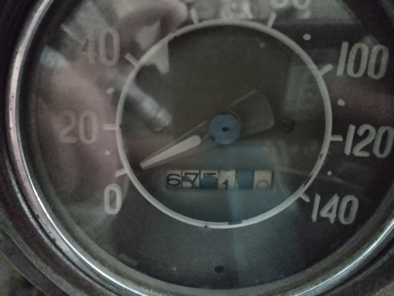

Спидометр боевой (позднее приобретён другой).

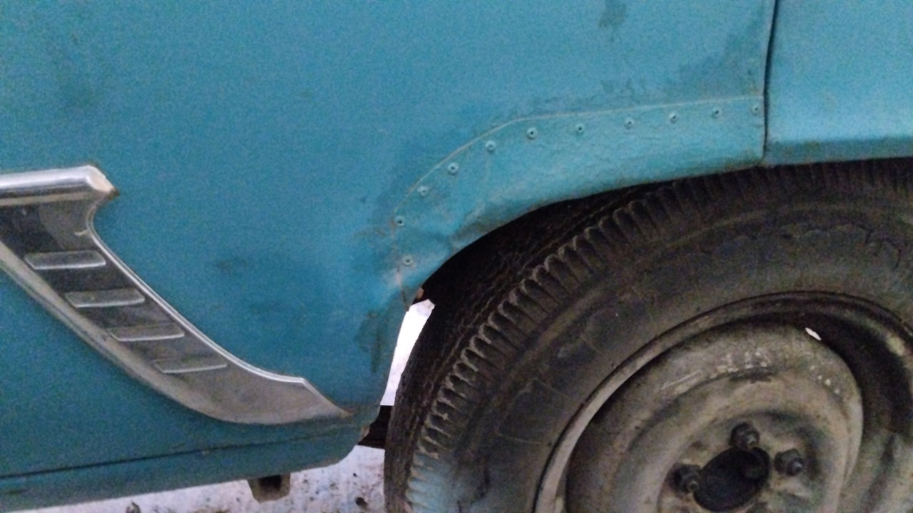

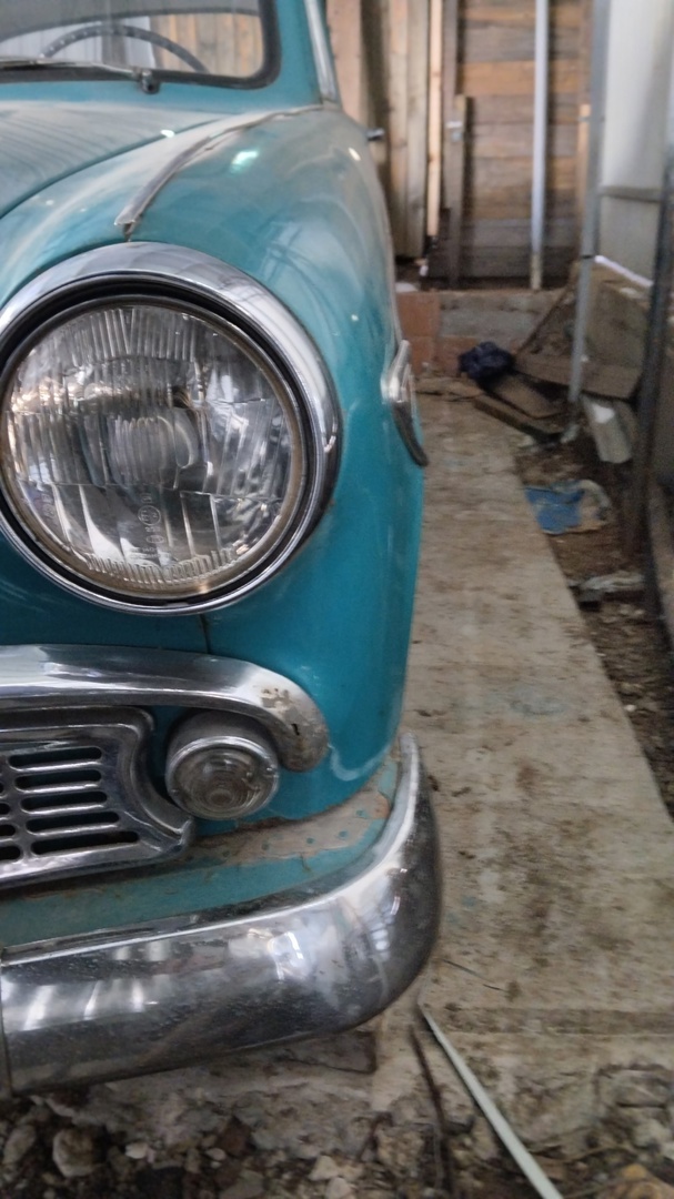

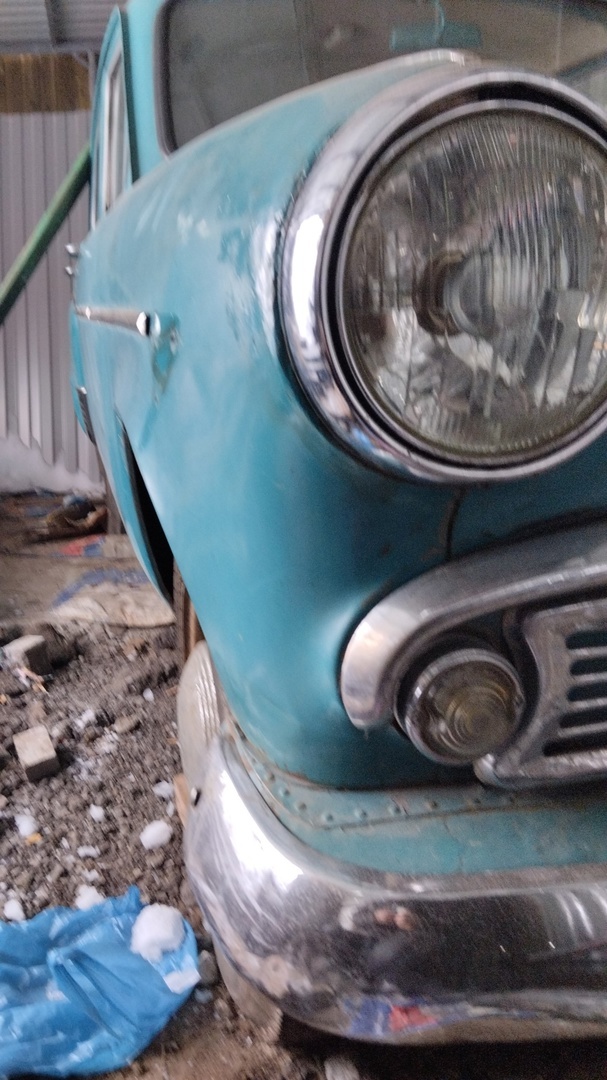

Крыло чутка стукнуто, судя по всему (оригинальное крыло и капот отданы по легенде старому владельцу-Антону Борисовичу после известного в узких кругах дтп на МКАДе, где его "Зеленого огонька" повредила иномарка.
На мой автомобиль были инсталлированы ноунейм запчасти китайское дерьмо(?) ;)от неизвестной породы мустангов марки "МЗМА" и то скорее всего запчастёвые-капот например вроде ровный,но дугой топорщится у лючка воздухоприёмника.
Оптические элементы соответственно от семейства ВАЗ, светят мама не горюй!
Крылья...

Ну и вымазаны какой-то гадостью,которую кисточкой с бензином мне не удалось отмыть.
Мелкие недочёты повсюду:
В общем и целом автомобиль боевой, полностью исправен,ездит, работает всё, но требуется комплексный подход.
Загнали в мавзолей
скинули клеммы, закрыли врата, забаррикадировали и уехали.

Состояние не плохое. Мой изначально был намного хуже.

Внутренние подлокотники дверей похожи на ГАЗ 21-?
7 317
6 695
Damon777
04.04.2006
684
609
И коричневый на ранних 402, с коричневыми же подлокотниками.
7 317
6 695
На "Горбатых" изначально тоже "белые" рули были! Чёрные пошли года с 68 или 69-го.

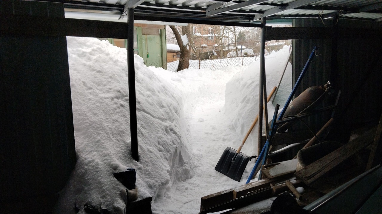

Всем спасибо за отклики!
Собственно после пригона на дачу в том году резко начались холода и метели, заезжал периодически проверить автомобильчик, пофоткать да снег почистить, намело немало...
Если на подъезде ещё худо-бедно прикатали живущие круглогодично
то на участке было снега вдоволь.
Но предупредительно взятая с собою лопата за триста рэ из магАзина типа Чижик творит чудеса! ( на фото лопата родом из СССР типа "Тонька- семитонка:), неподъёмная, но крепкая )
Был откопан с помощью бульдозера подземный ход к заветной цели (с гаража уже счищены тонны снега:eek:
Взору открылся бодрый старикан:
На крышу был отправлен помощник:
Тут на фото второе посещение дачи, уже после первого сбрасывания снега с крыши всей семьей и новым наметённым.
...в третье посещение дачи взору открылся такой вид:
Попроведали, проверили, на педальки аккуратно понажимали и погнали весны ждать да по правильным сайтам да форумам лазить.
