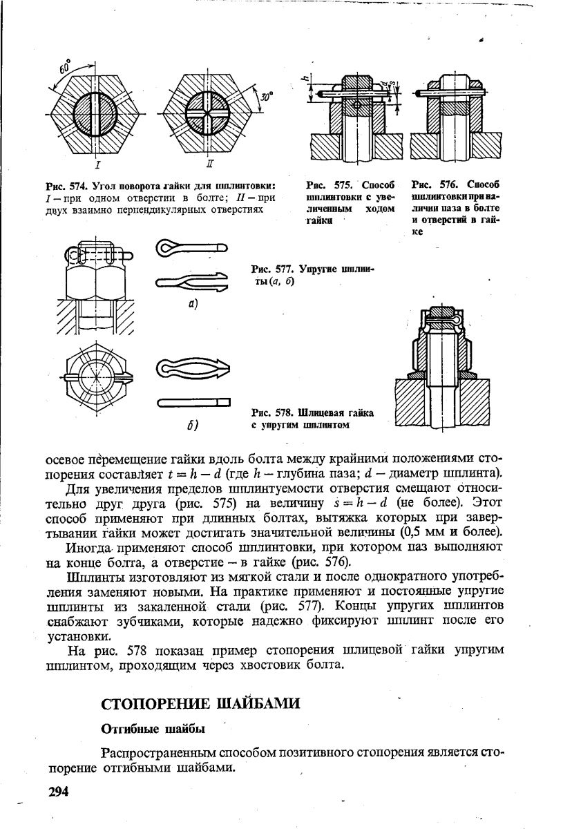

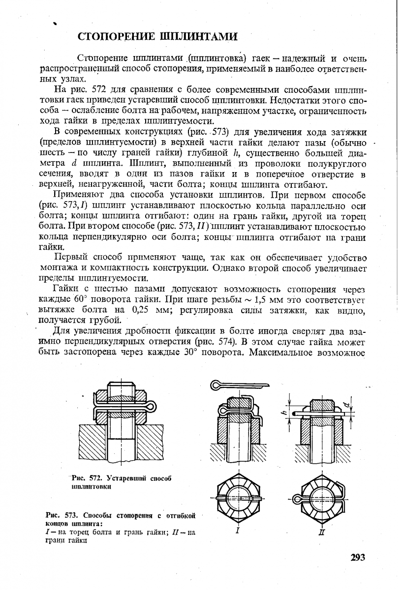

Вот есть документы по затяжке резьбовых соединений:
РД и СТБ по затяжке резьбовых соединений.

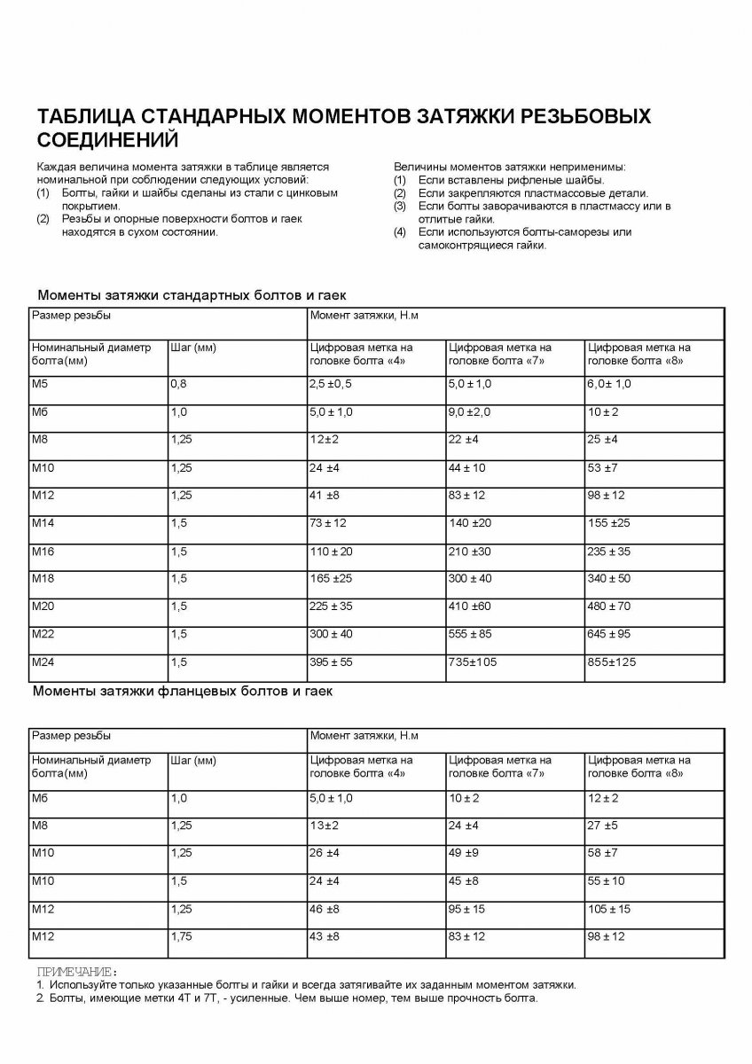

Таблица по моментам затяжки
Реакции: varvar

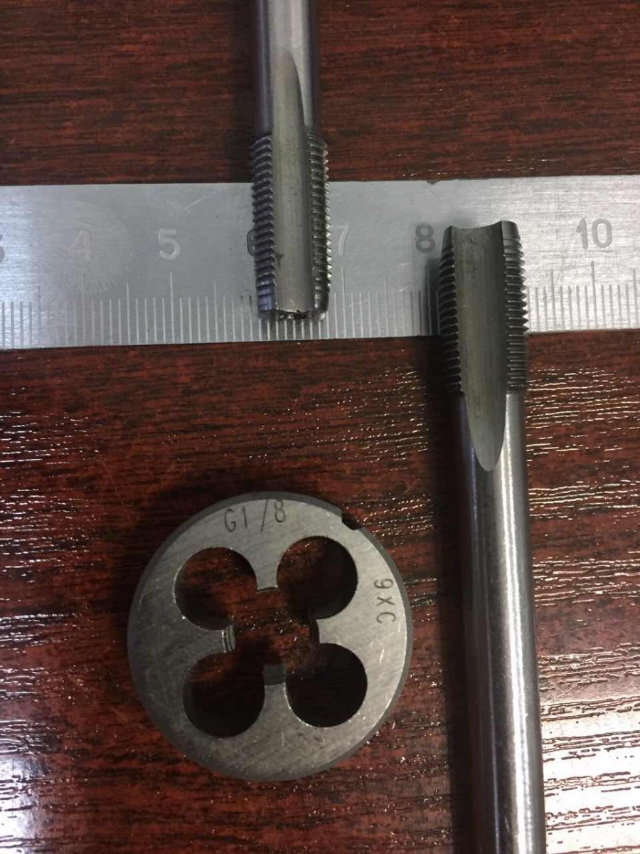

используется в резьбах так называемый "трубный дюйм" - это сегодня! http://o-trubah.ru/remont-i-operacii/kak-razrezat/dyujmovaya-trubnaya-rezba-174
и на плашках тоже обозначение G1/8

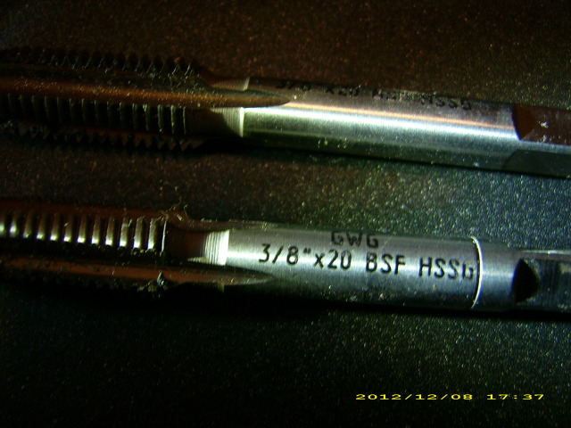

ну ... все бы ничего ... то в нашем случае нужно 24 витка ... что примерно соответствует шагу 1
20 витков примерно соответствует шагу 1.25
да и наши 1/8 скорее всего такие же, как на вашей фото 3/8 х20 ...
вот нам господа с ГАЗа подвалили проблемку (((

Вот! А у нас, как оказалось, весь инструмент (метчики и плашки) промаркирован по этому трубному дюйму ((....
Ну попробую на практике, есть что можно испортить )

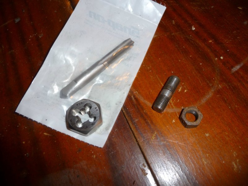

Я покупал метчик и плашку в 13 году 3\8-24 UNF по-моему, все нормально было, насчет трубного я как то не заморачивался: Во многом знании-многое печали)))
