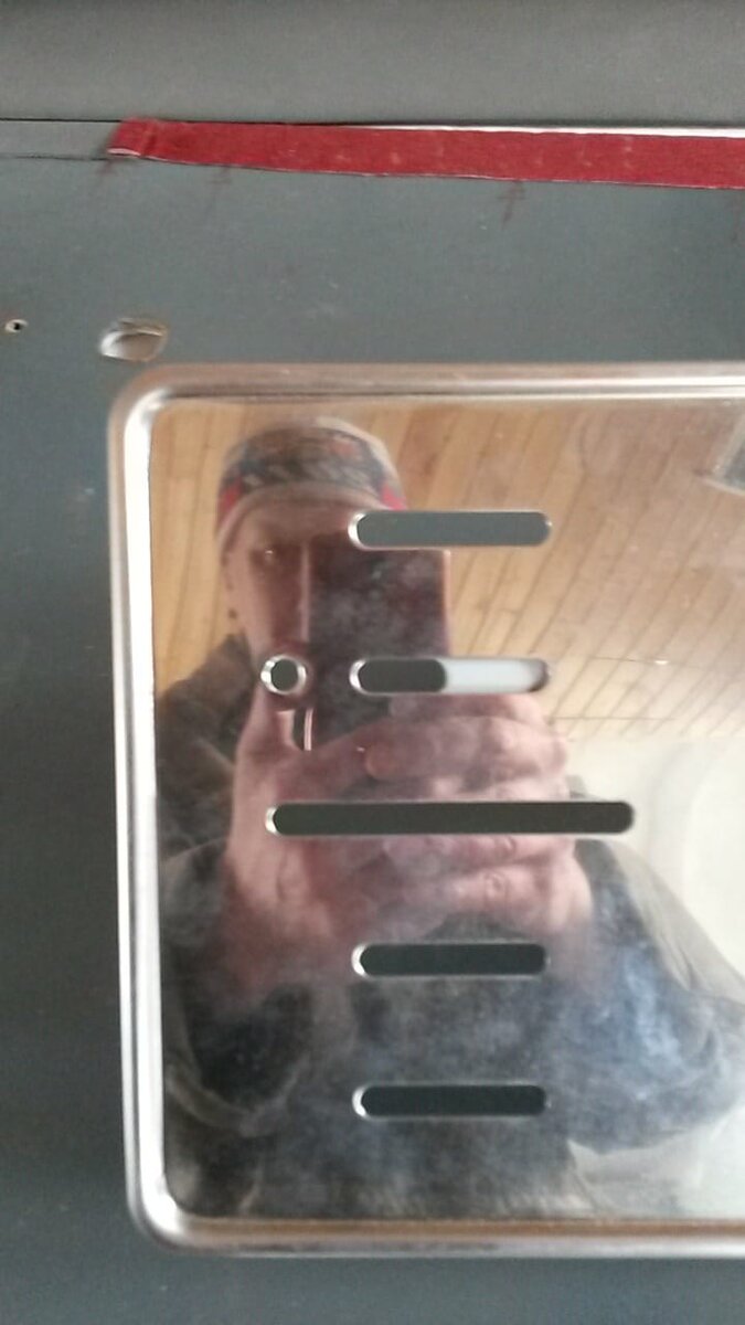

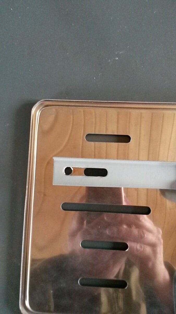

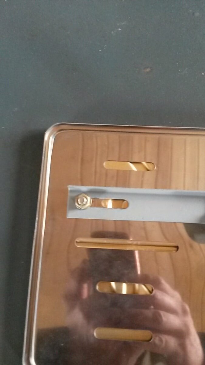

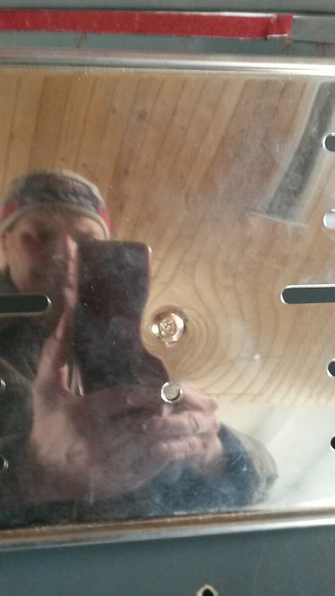

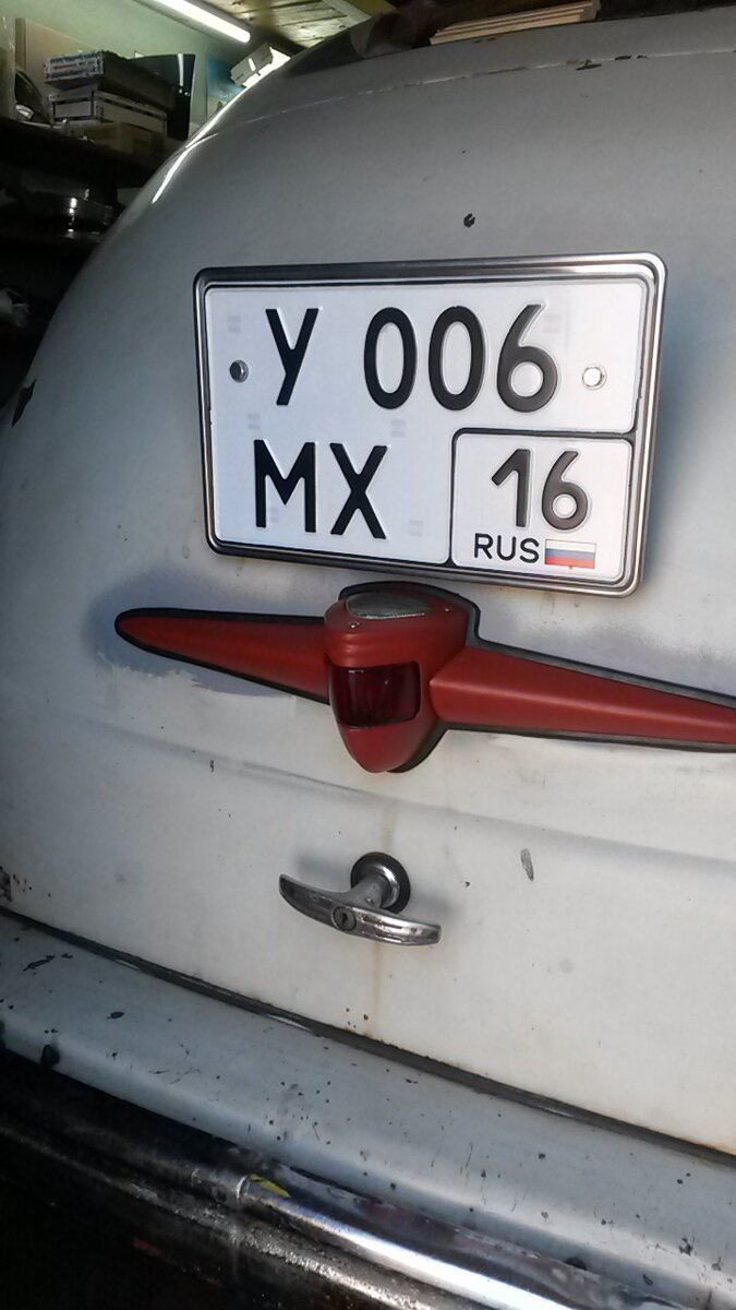

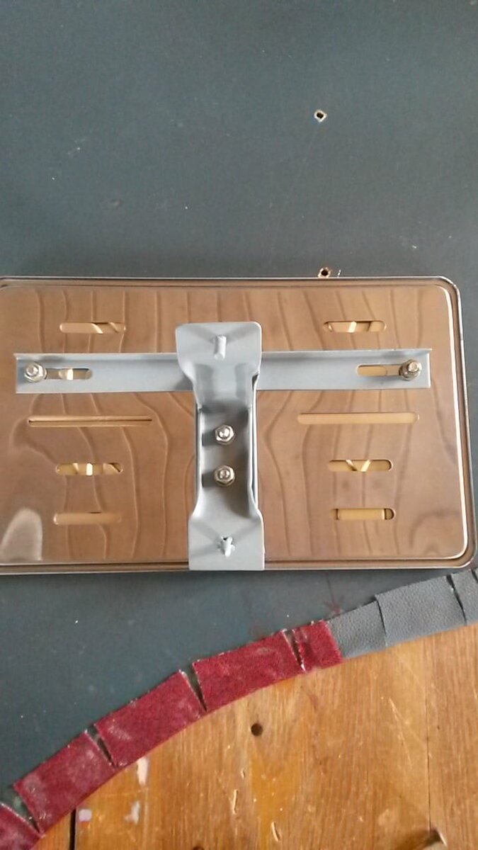

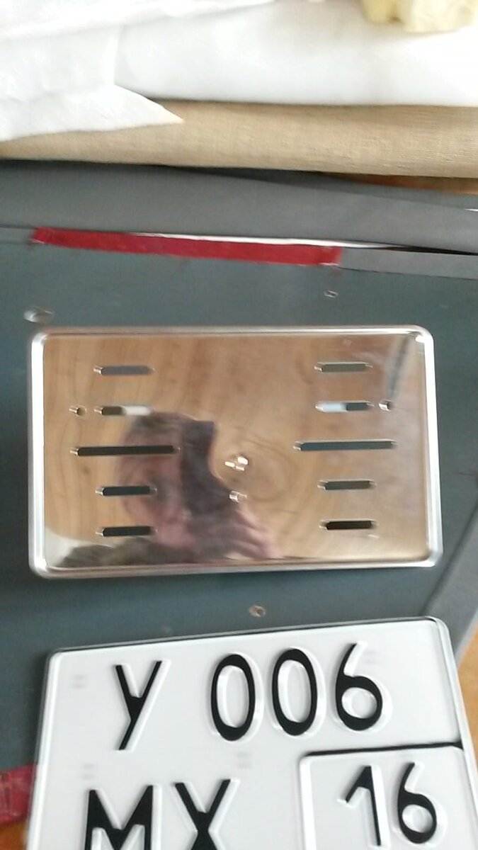

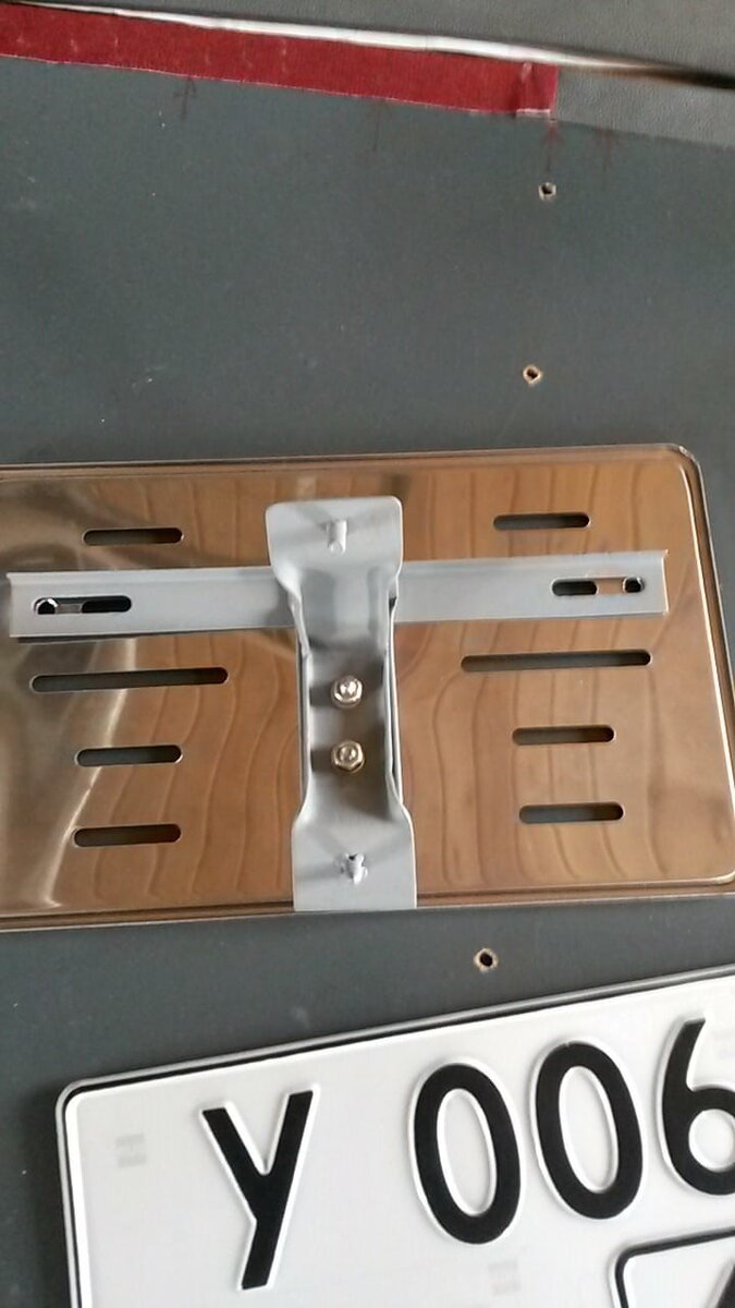

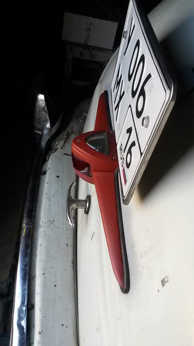

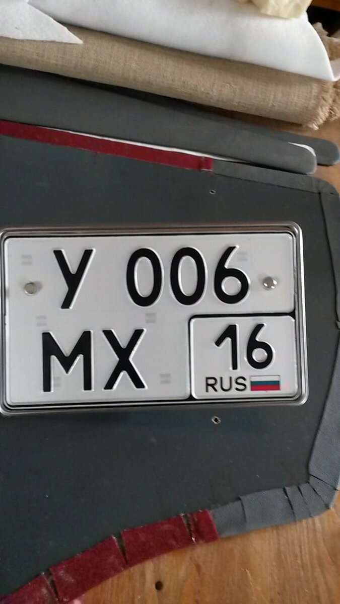

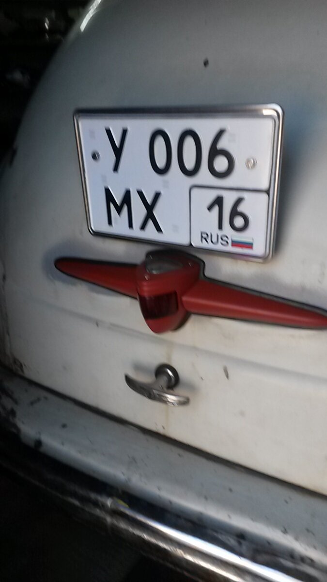

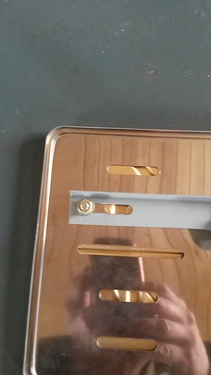

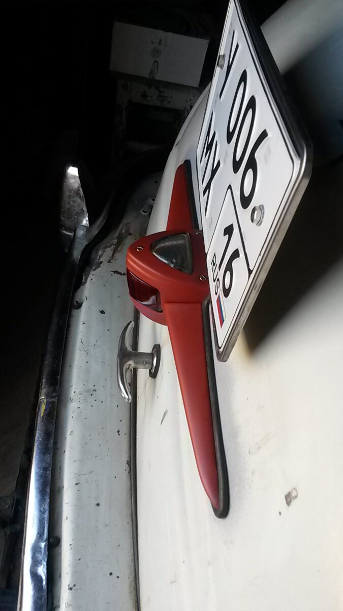

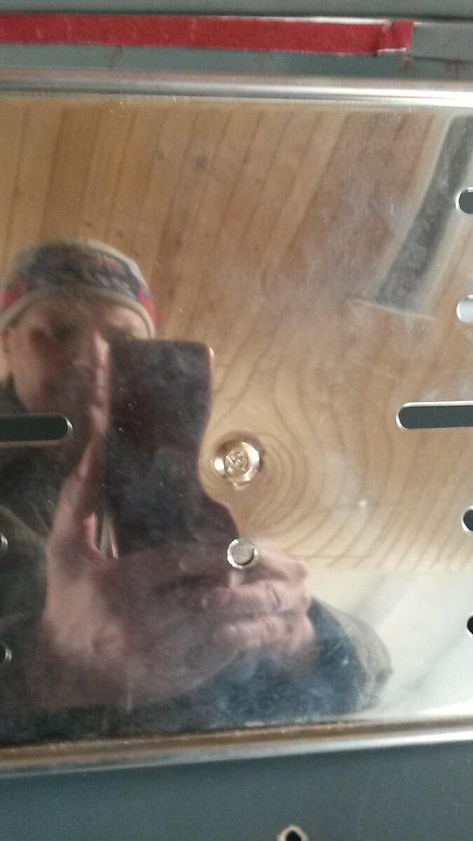

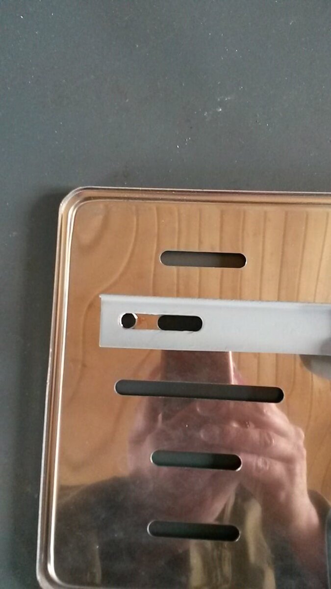

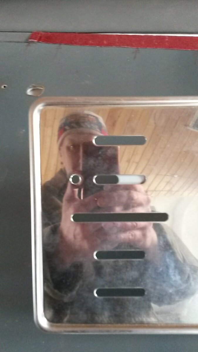

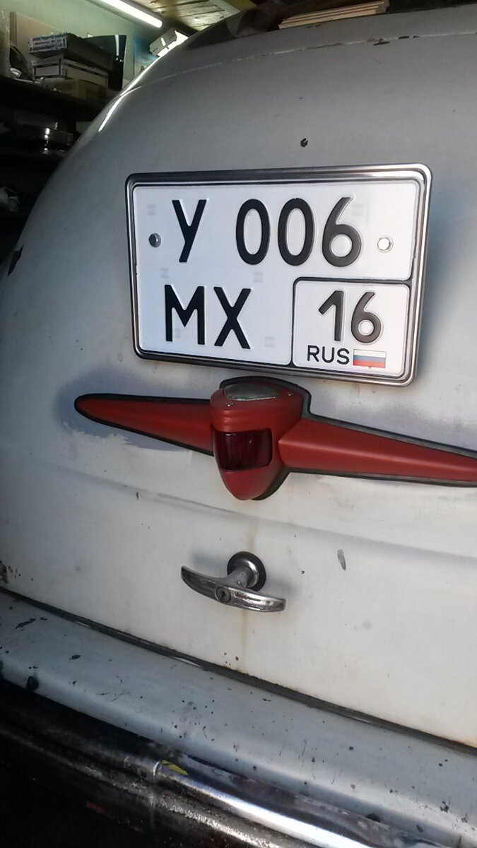

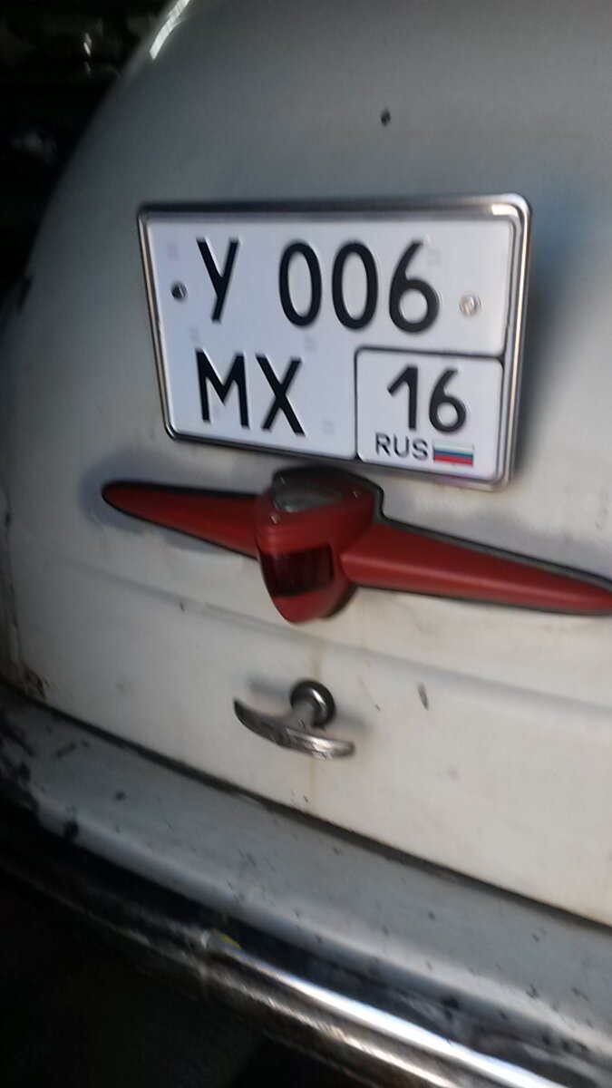

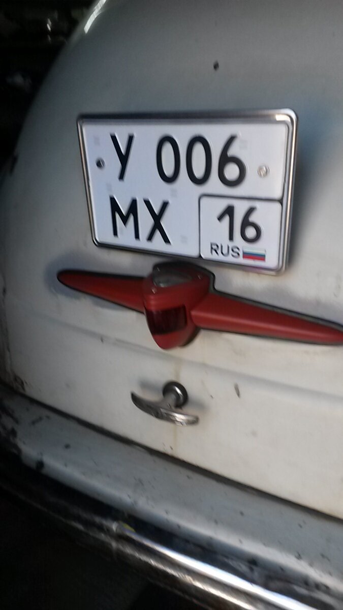

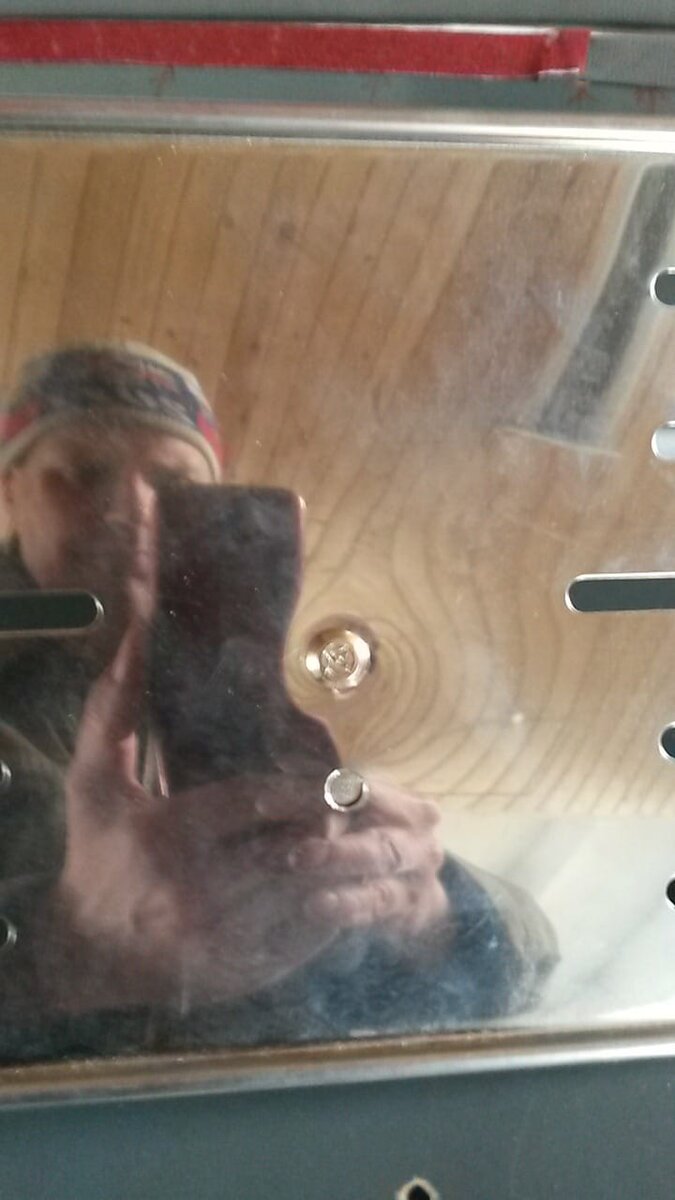

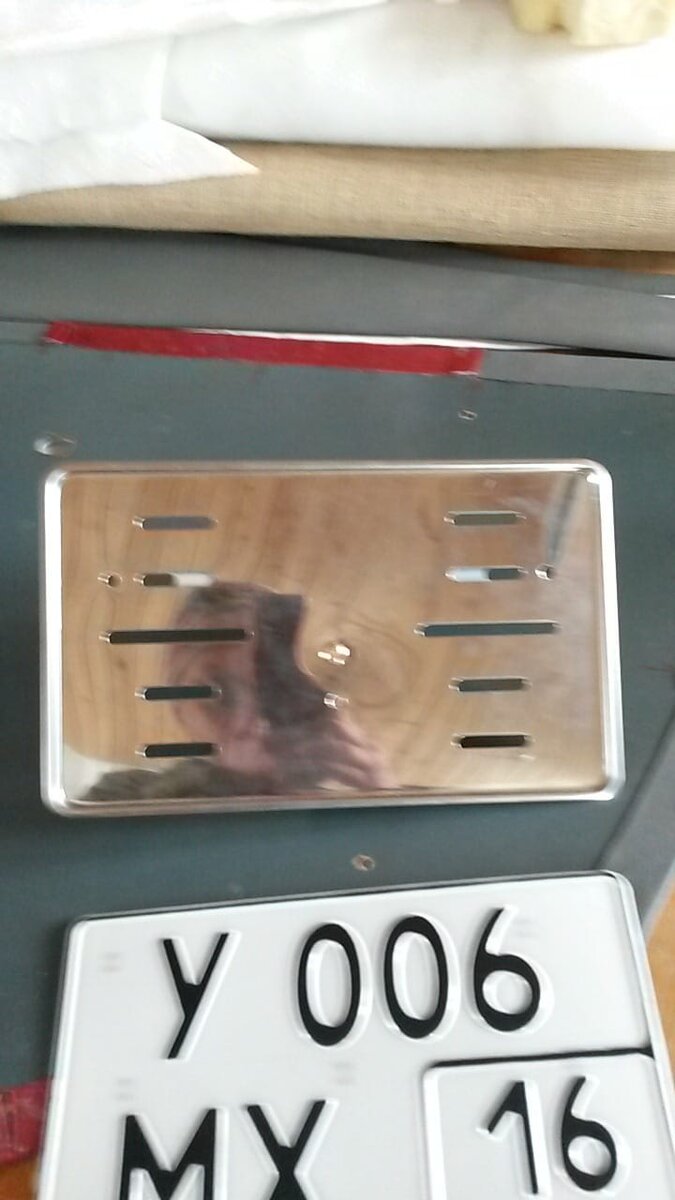

Пришла рамочка с Алиэкспресс для заднего номера. Стоимость рамочки на сайте - 850 руб. Понравилась тем, что края у неё закруглённые, подходят под хромированный передний номер, углы которого тоже закруглённые. Насчёт качества не знаю, хром на вид хороший и рамка сама тяжёлая и толстый металл. По отзывам с Али - два человека хвалят товар, два ругают. Посмотрим как на машине будет стоять, облезет или нет. Сверлить не надо её, подходит на нашу Победовскую площадку идеально, поскольку вырезов под болты у данной рамочки множество.

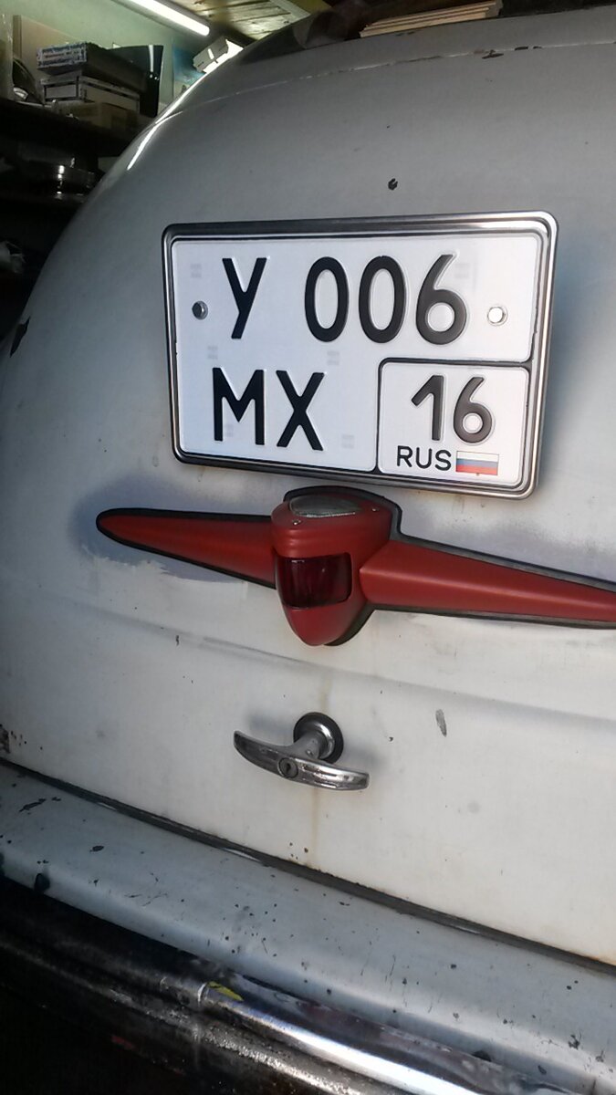

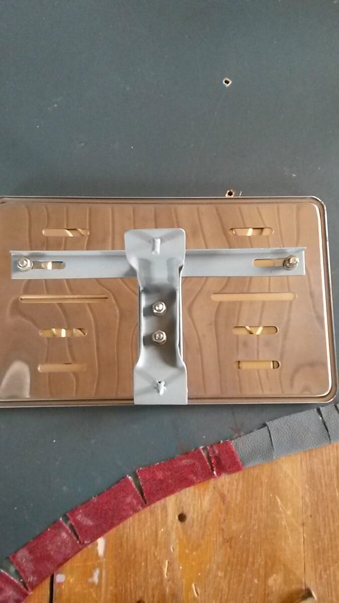

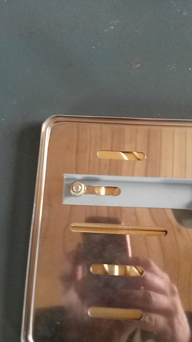

Колхозил сегодня рамочку для заднего номера. Получилось вот так, четыре отверстия всё-таки пришлось сверлить, из-за нежелания того что болты крепления попадали на буквы или цифры.
Как я понял цифры лучше не закрывать болтами крепления во избежания проблем с ГАИ?

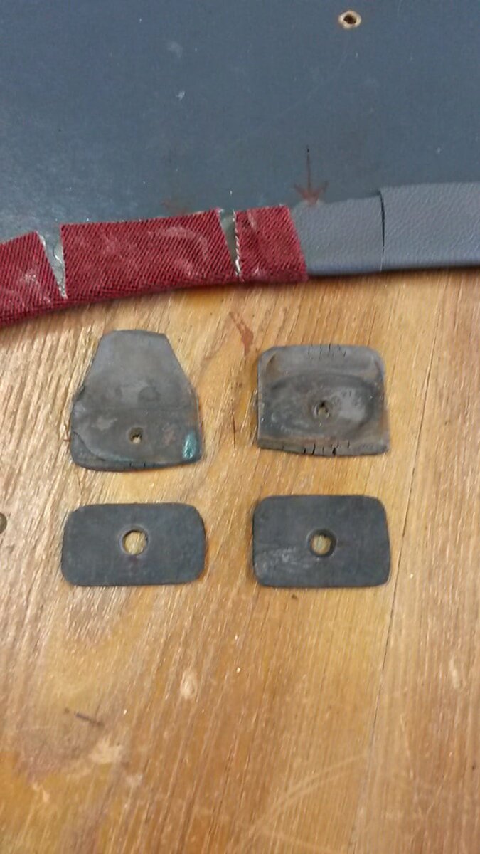

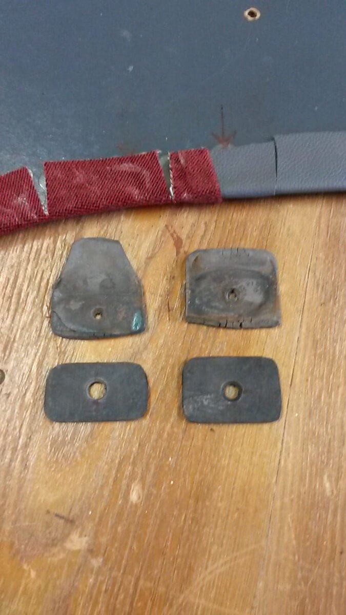

Прокладки под крепления номера сам вырезал, чего-то в продаже не нашёл их🤷‍♂️

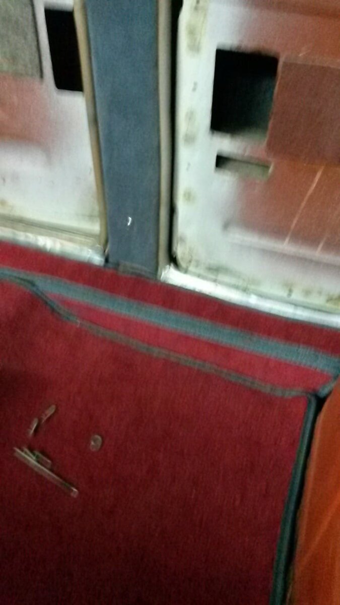

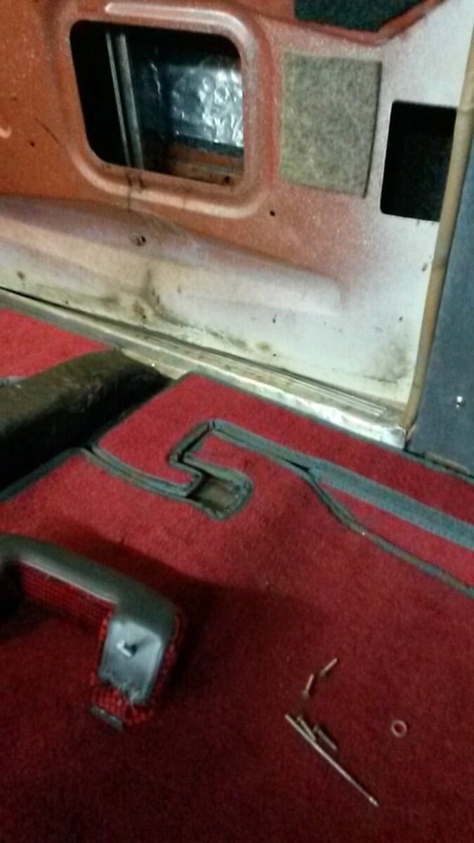

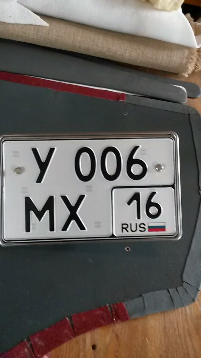

Первую карту перетянул. Молдинги поставил. Вроде пойдёт. Вопрос есть к одноклубникам - как и чем вырезать большие отверстия под дверные ручки? Чтоб материал не "распушался" - может тоже их того...прожечь?
Прорезать крестом, заправить и приклеить с изнанки клеем.

Просечкой пробивал.
перед этими манипуляциями, промазать с изнанки клеем , без фанатизма, и дать высохнуть.
Ткань не будет при разрезах сыпаться, если она тонкая.

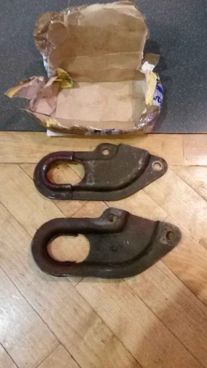

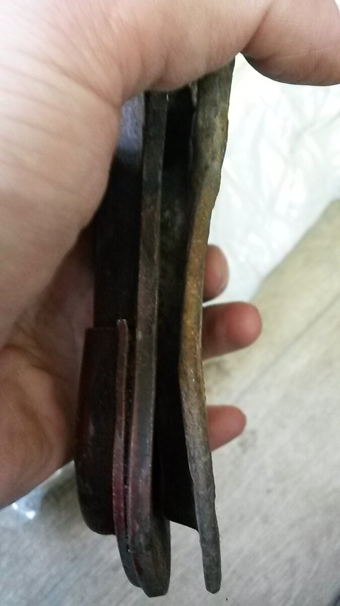

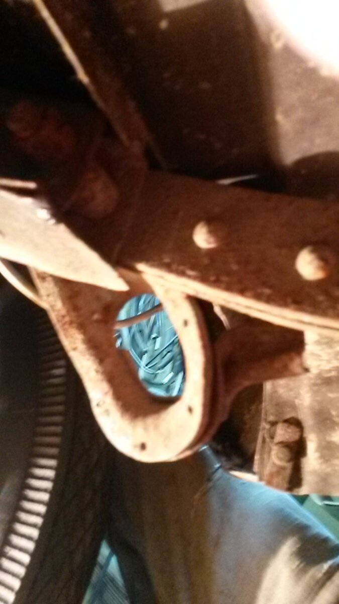

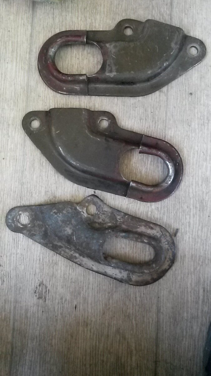

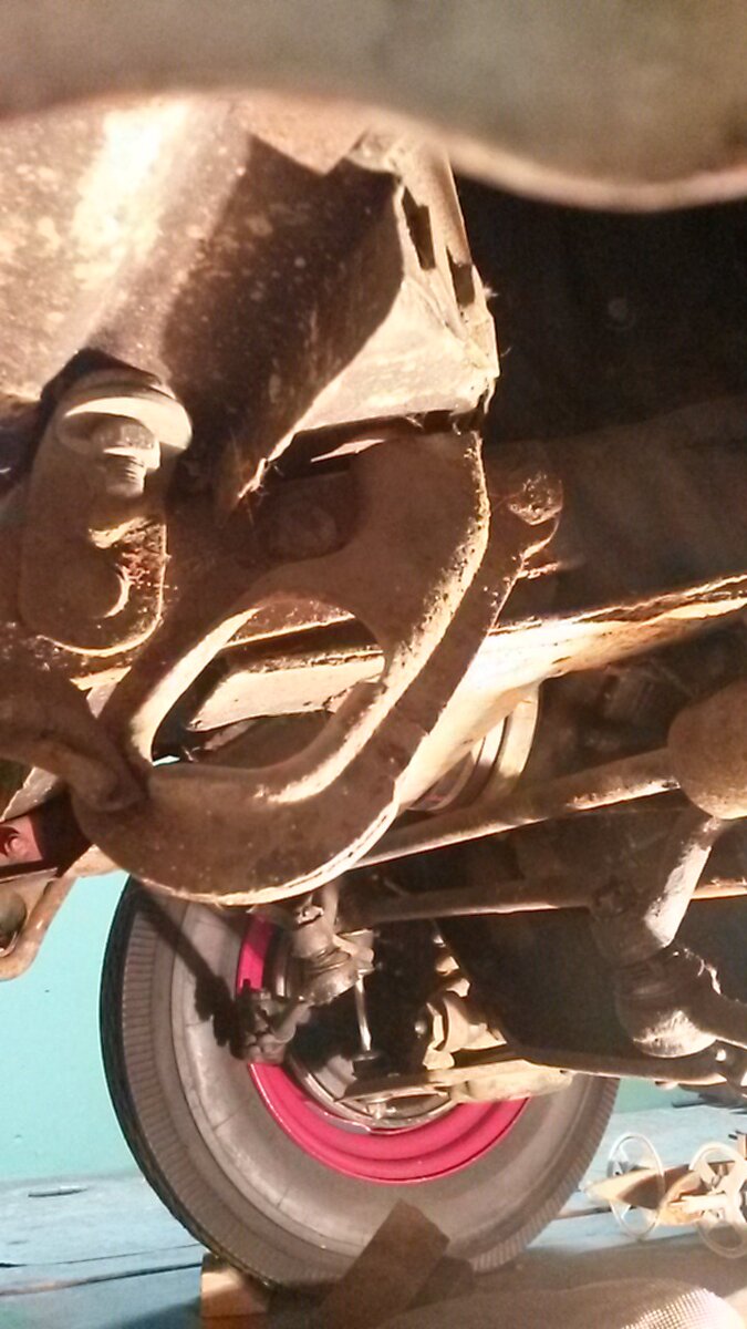

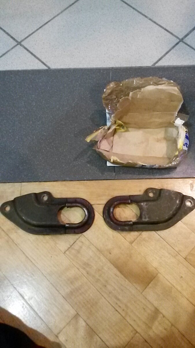

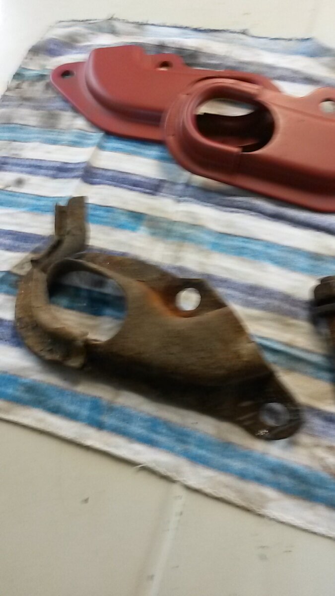

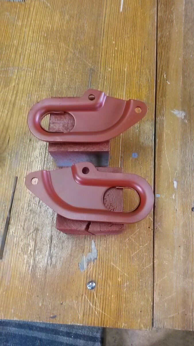

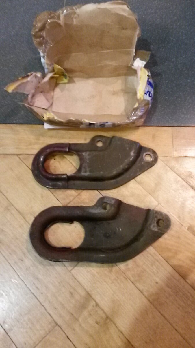

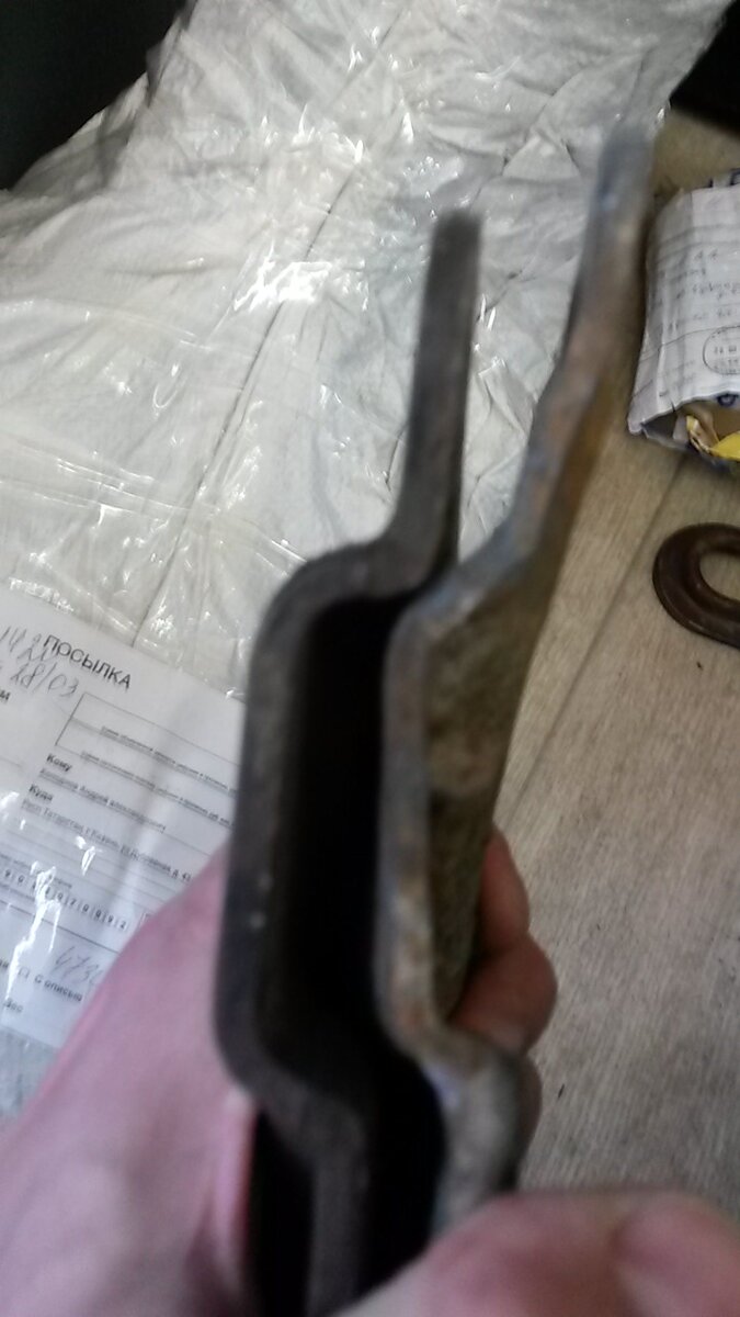

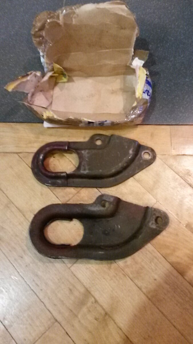

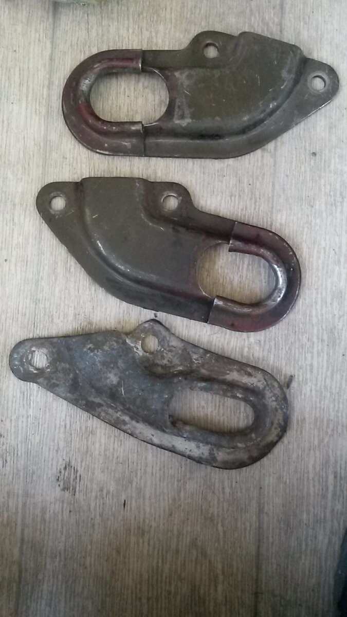

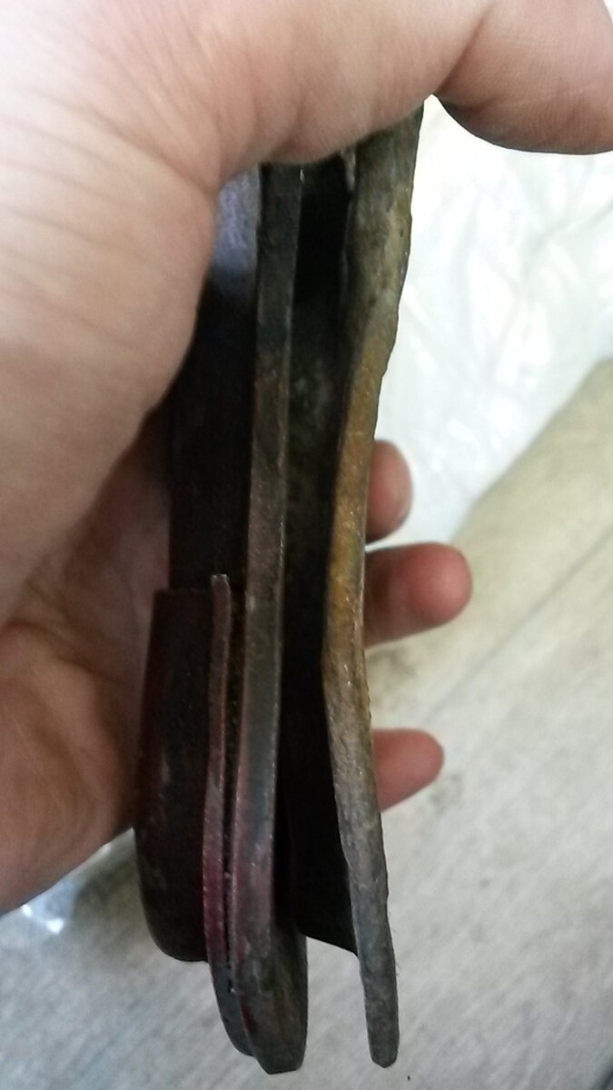

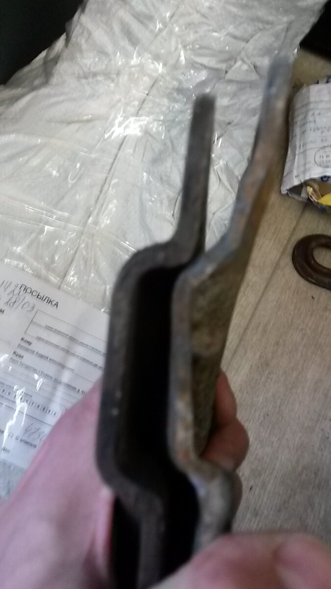

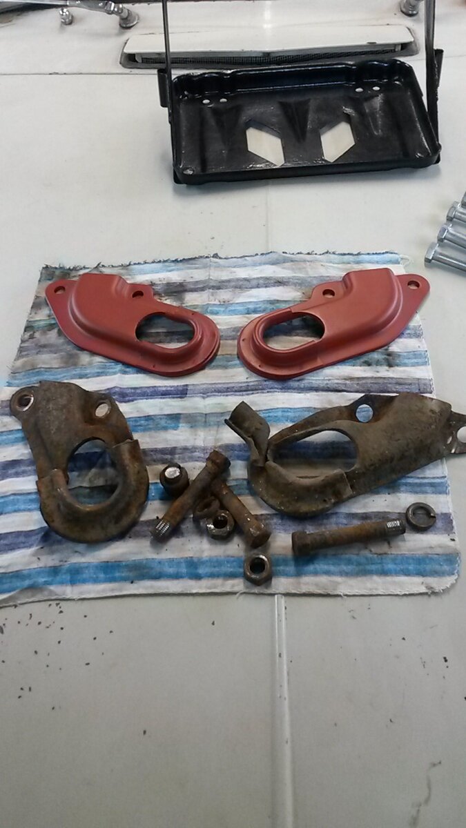

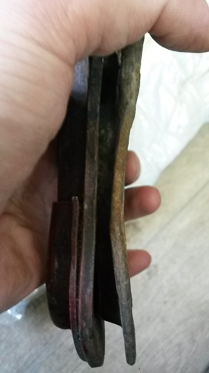

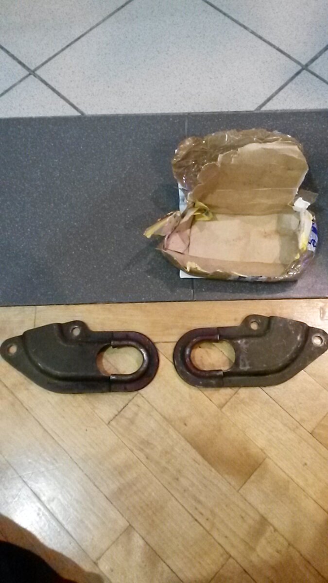

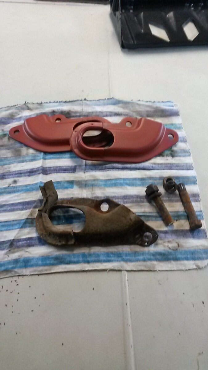

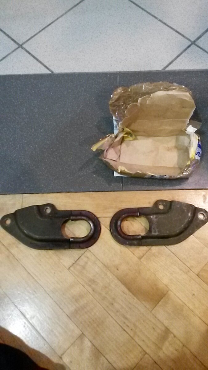

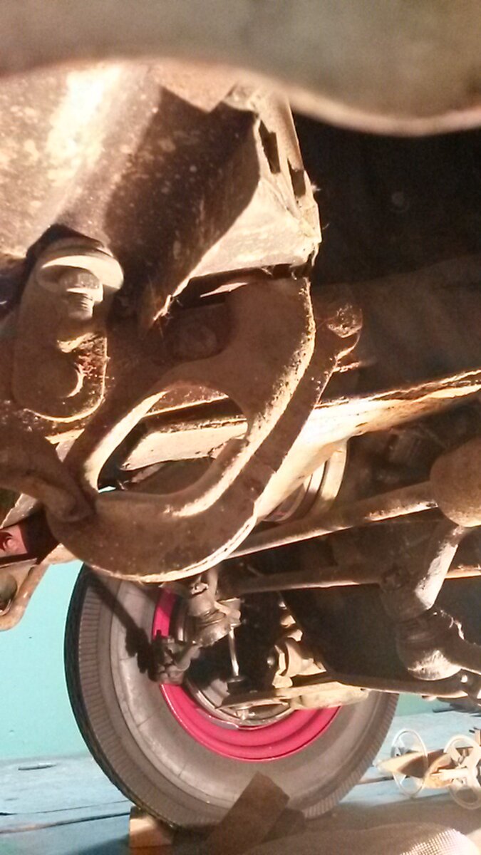

Получил проушины буксировочные от Дмитрия ник "Дельфин". Изделие для Москвича 403-407. По посадочным размерам и общей геометрии 1 в 1 с Победовскими. Мои проушины полный швах. Отличаются от Победовских незначительными изгибами штамповки в местах креплений. На фото всё это видно. По толщине металла МОСКВИЧЁВСКИЕ визуально толще. если кому интересно могу замерять толщину "штангелем".
Так, что у кого проушины плохи и родных не предвидится на горизонте - то можно и москвичёвские в дело пустить o_O 🙂

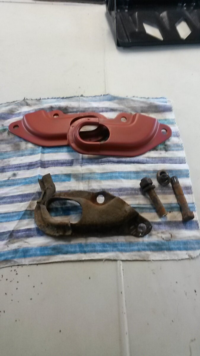

Проушины от Дмитрия были мною "зверски" ошкурены вручную, немного предварительно подправил кувалдочкой в тисках геометрию. Затем грунтом их того. Далее в покраску отдам вместе с домкратом и стойкой капота.
Сфоткаю на машине попозже посадку проушин. За счёт иного изгиба они на пяток милиметров сидят ниже родных, а значит трос будет дальше при буксировке от переднего фартука. Думаю это не плохо, задевать не будет;)

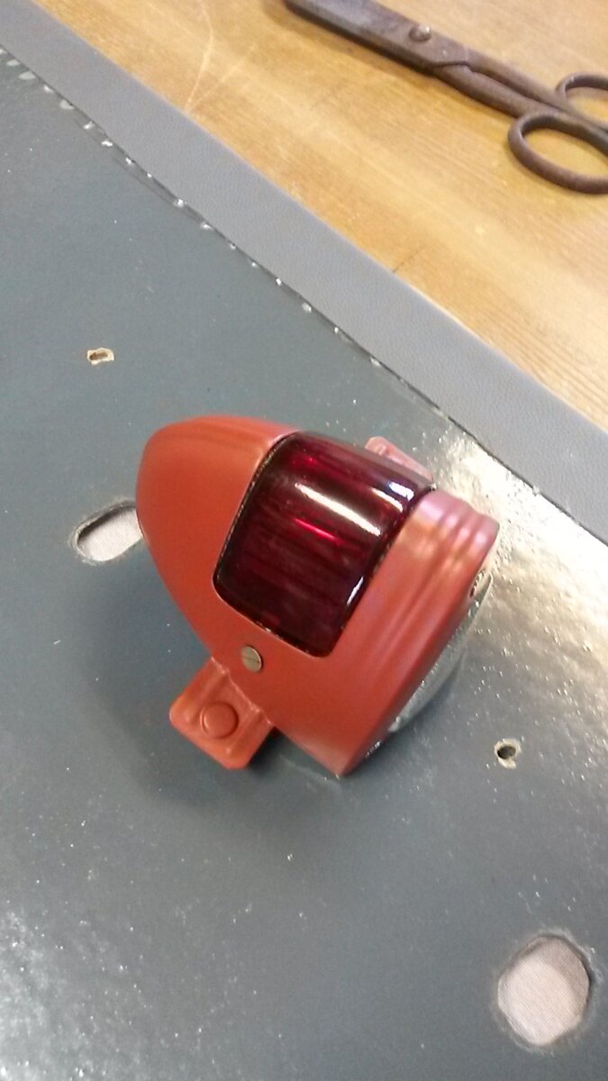

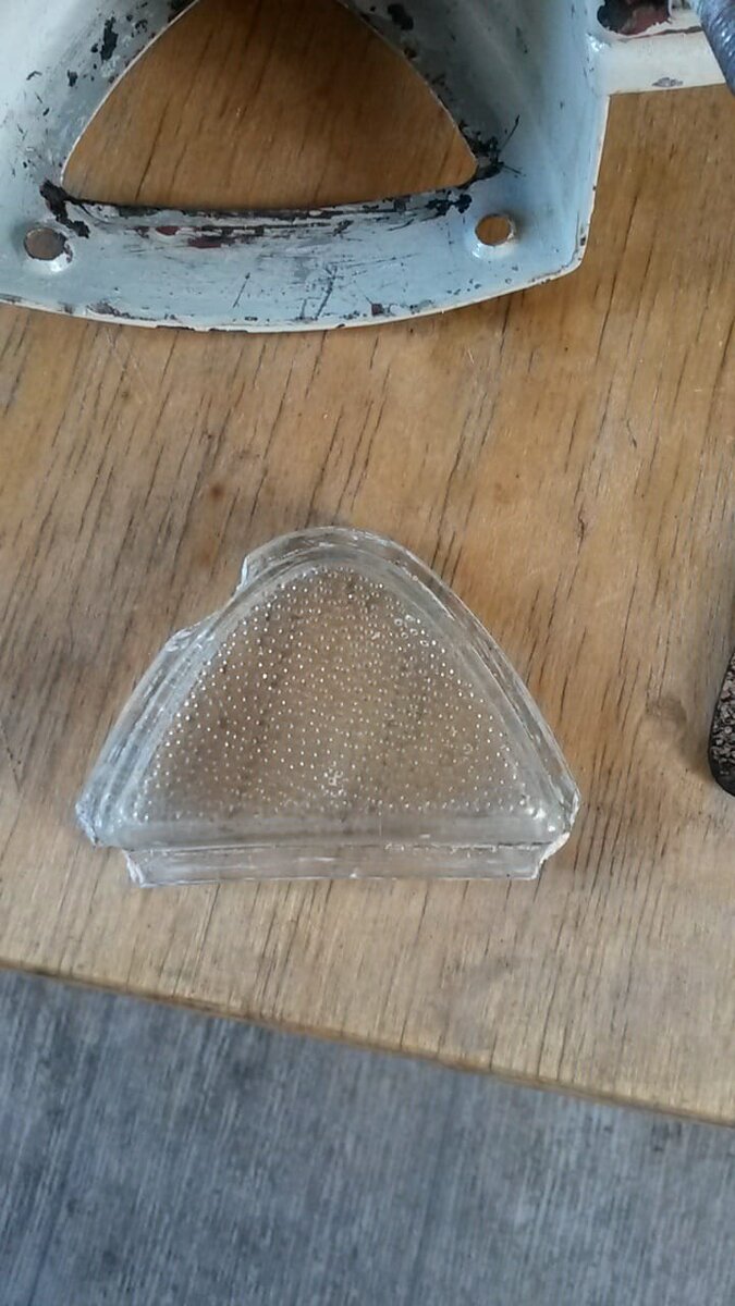

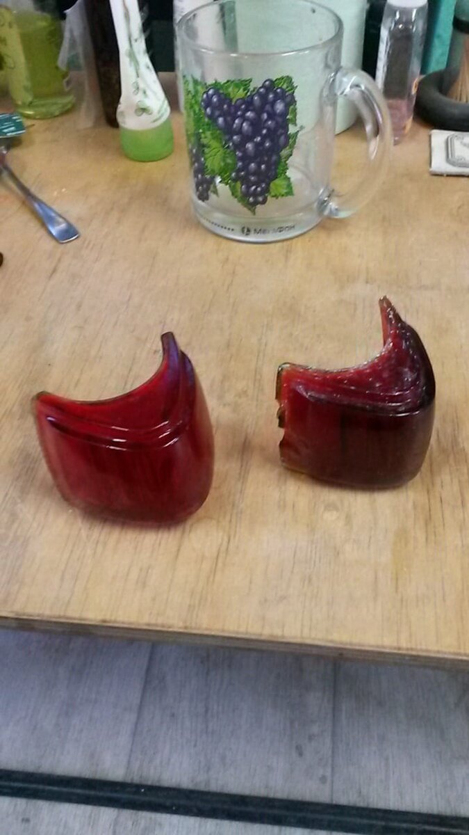

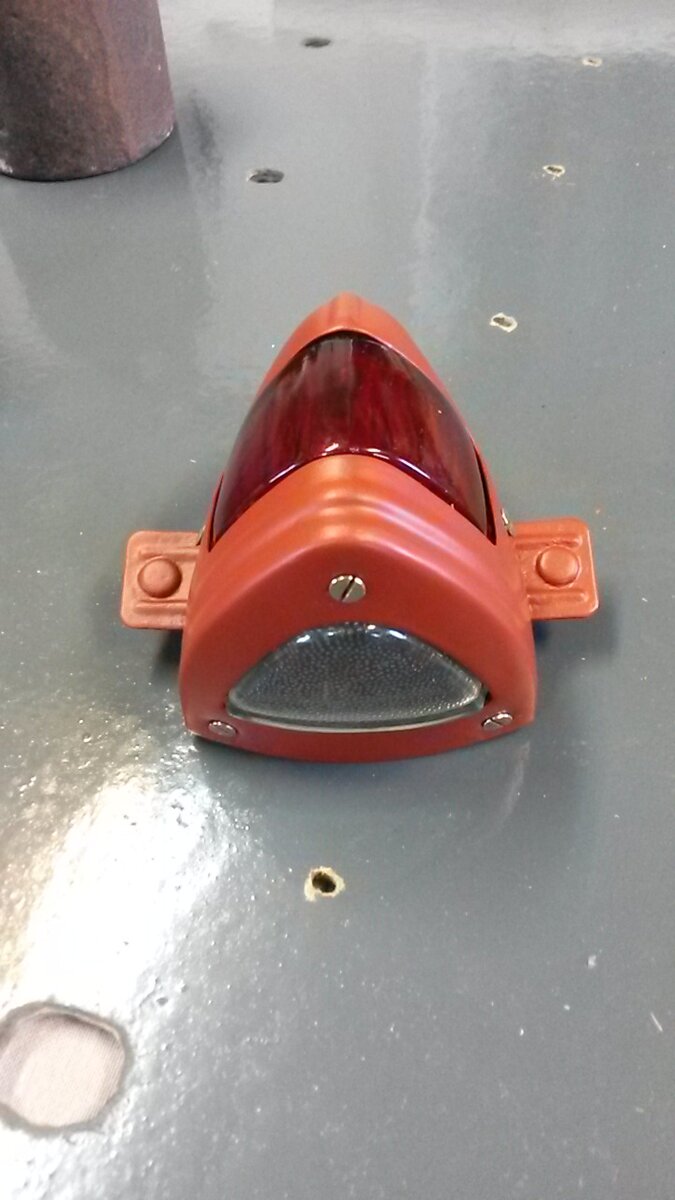

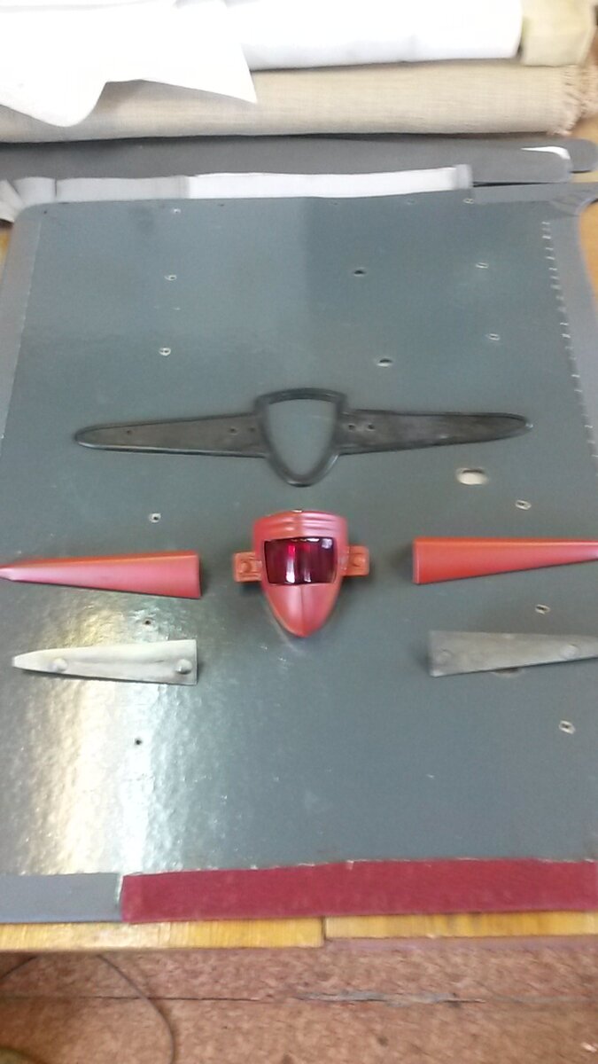

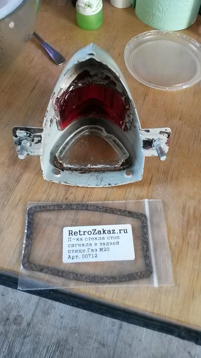

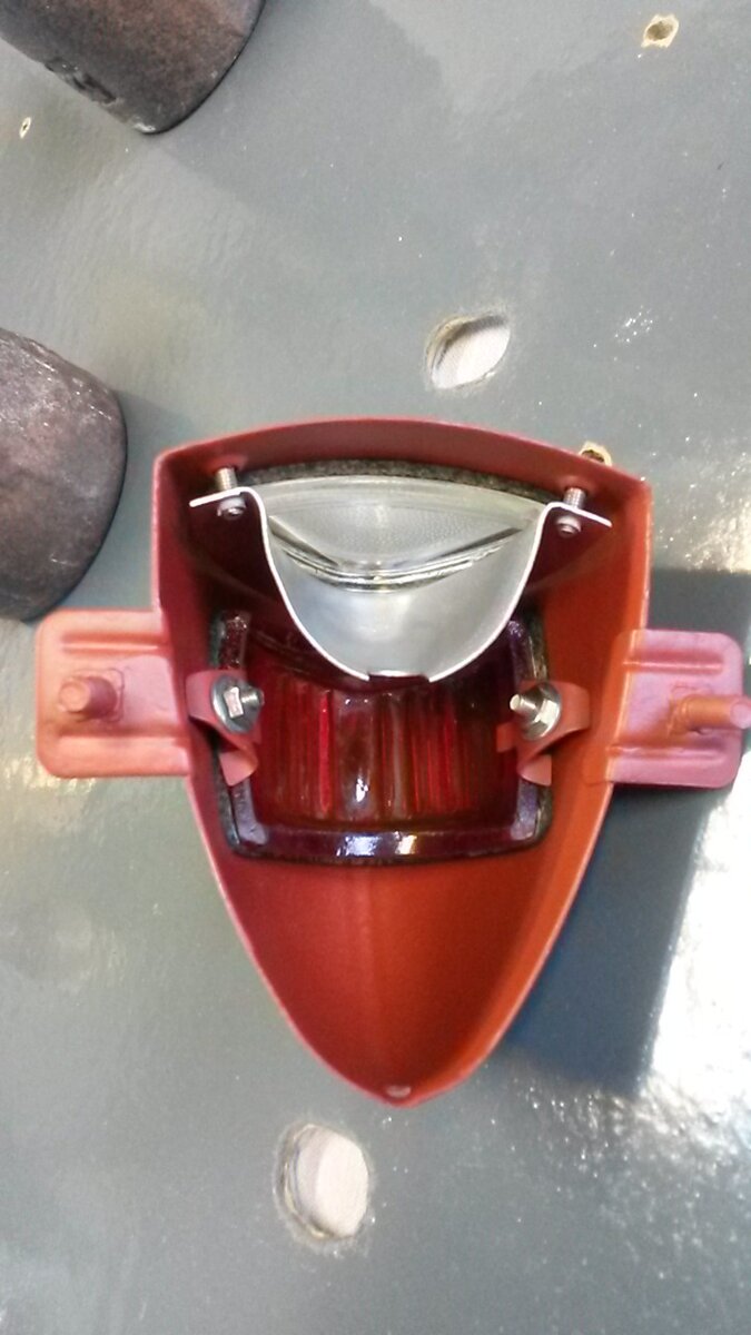

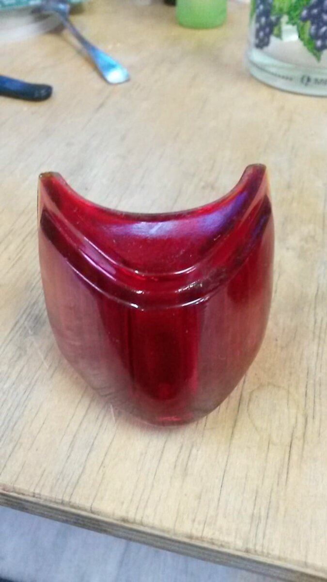

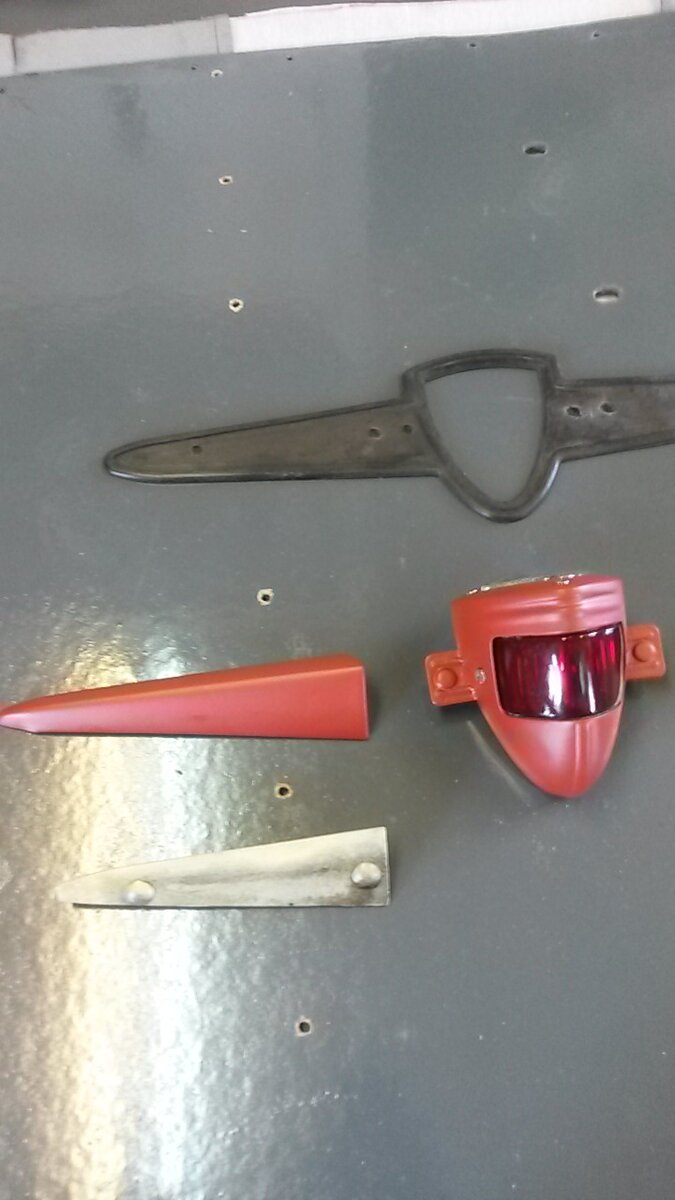

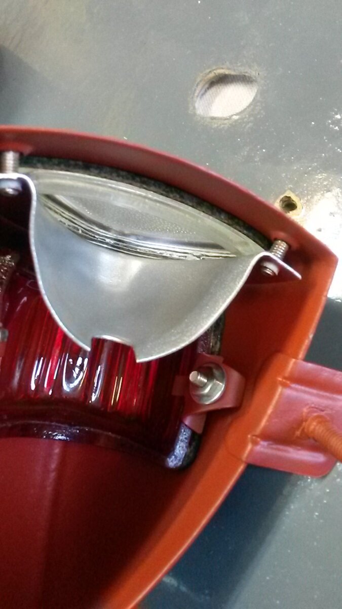

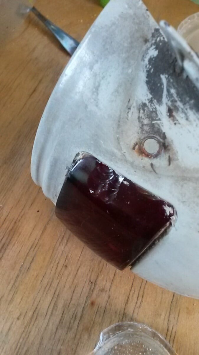

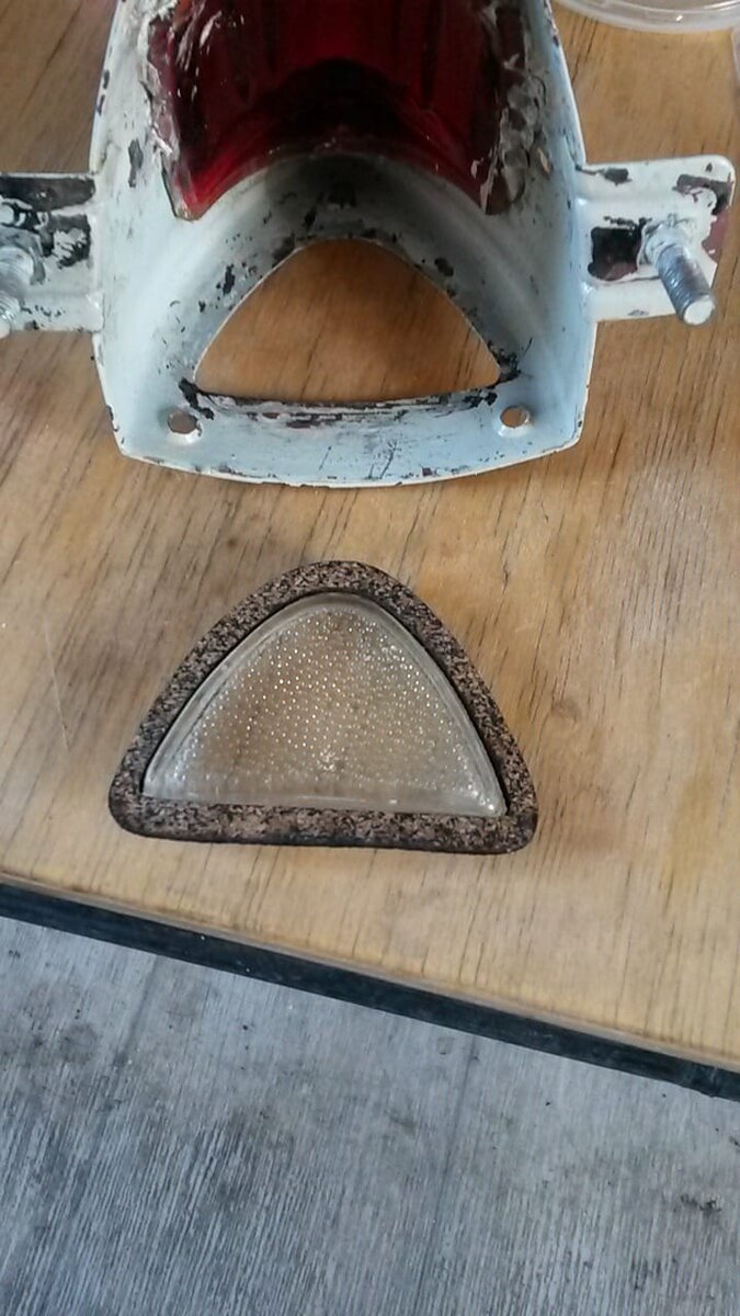

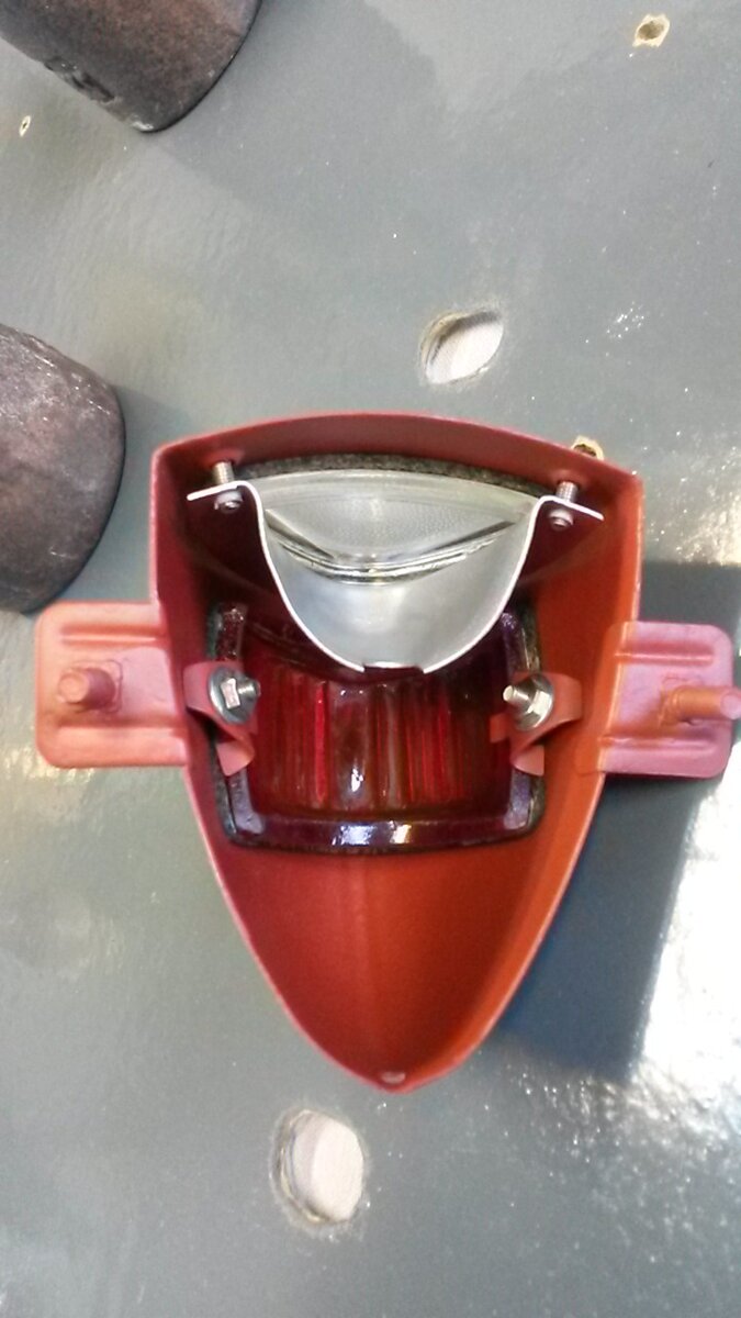

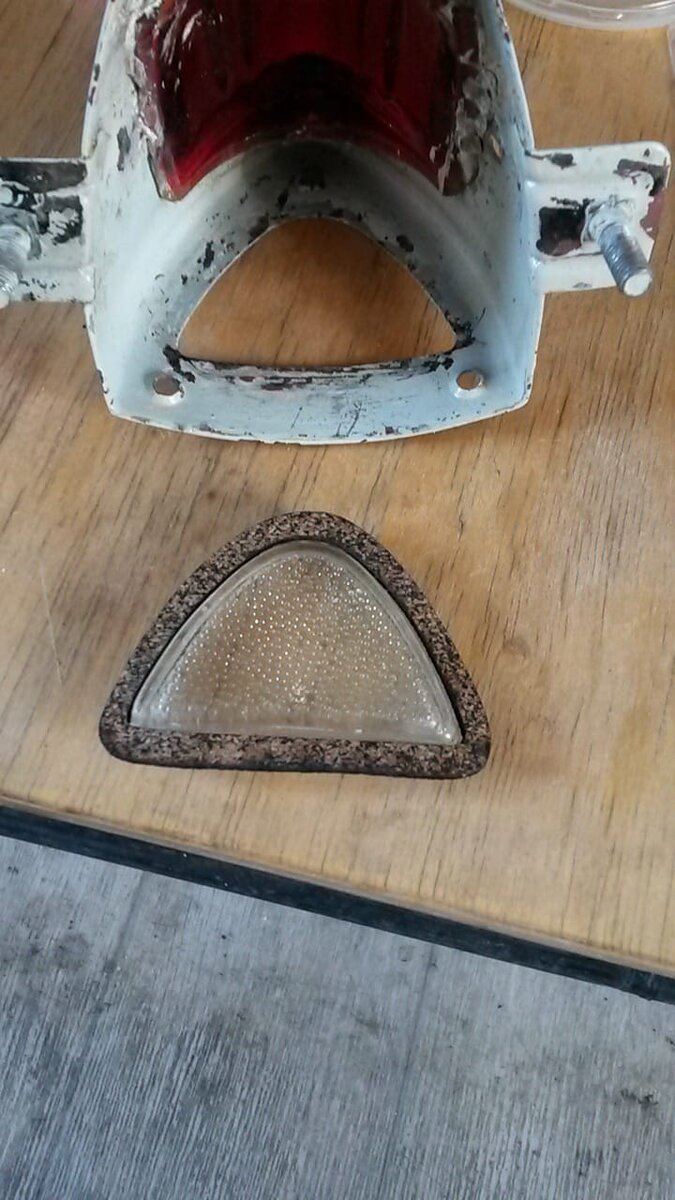

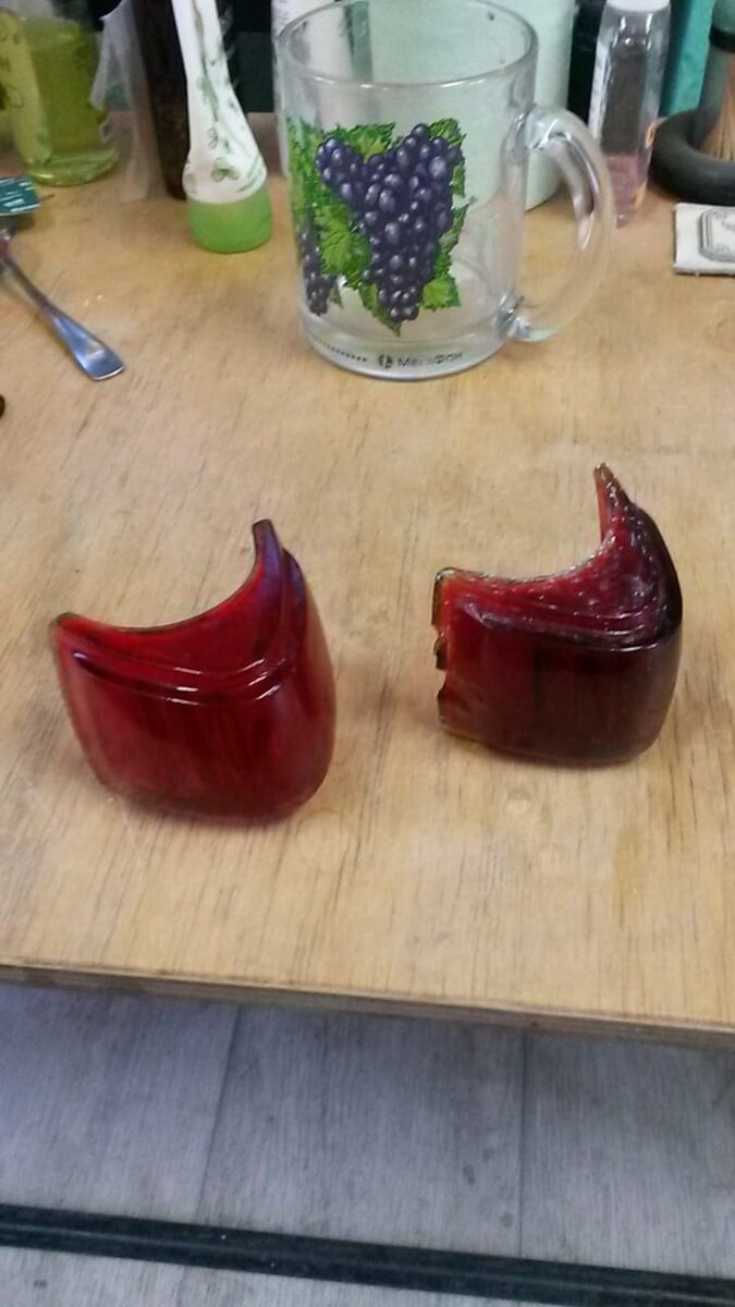

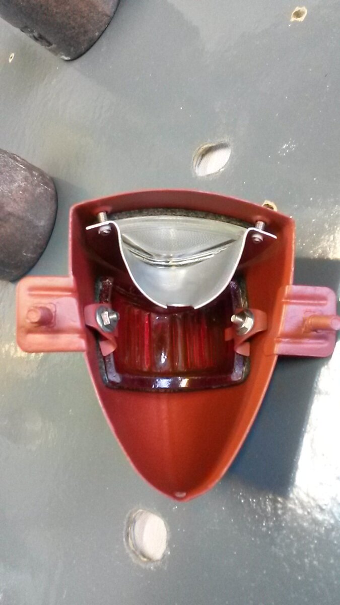

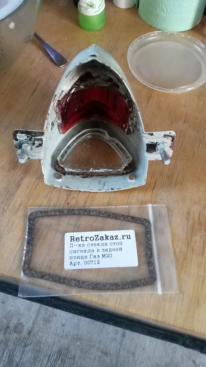

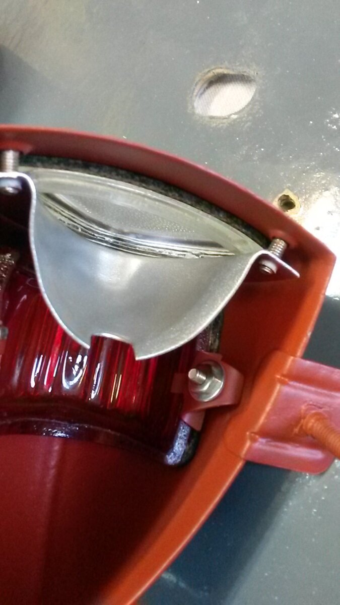

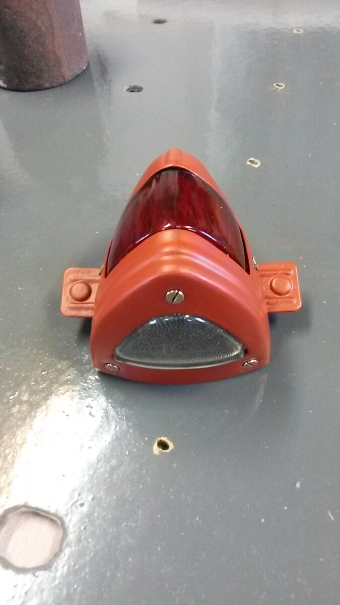

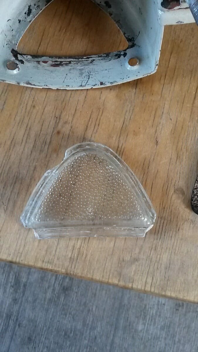

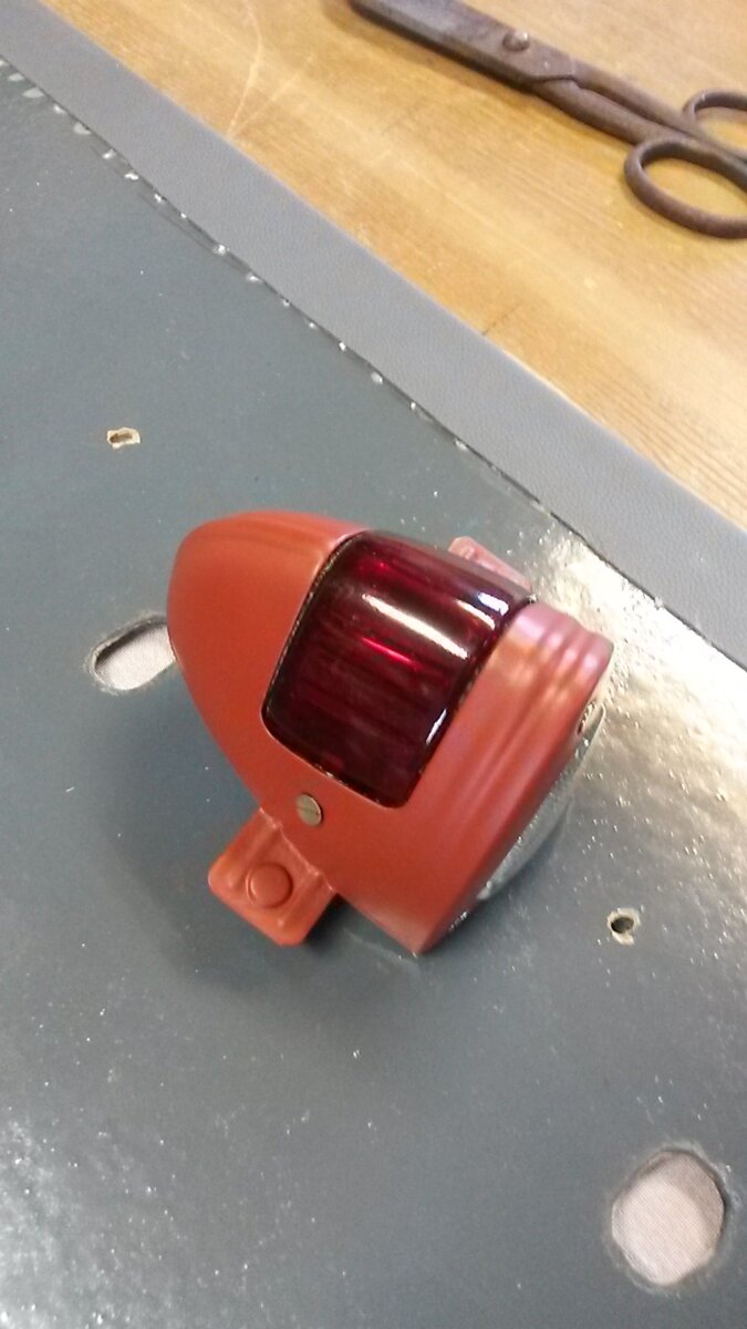

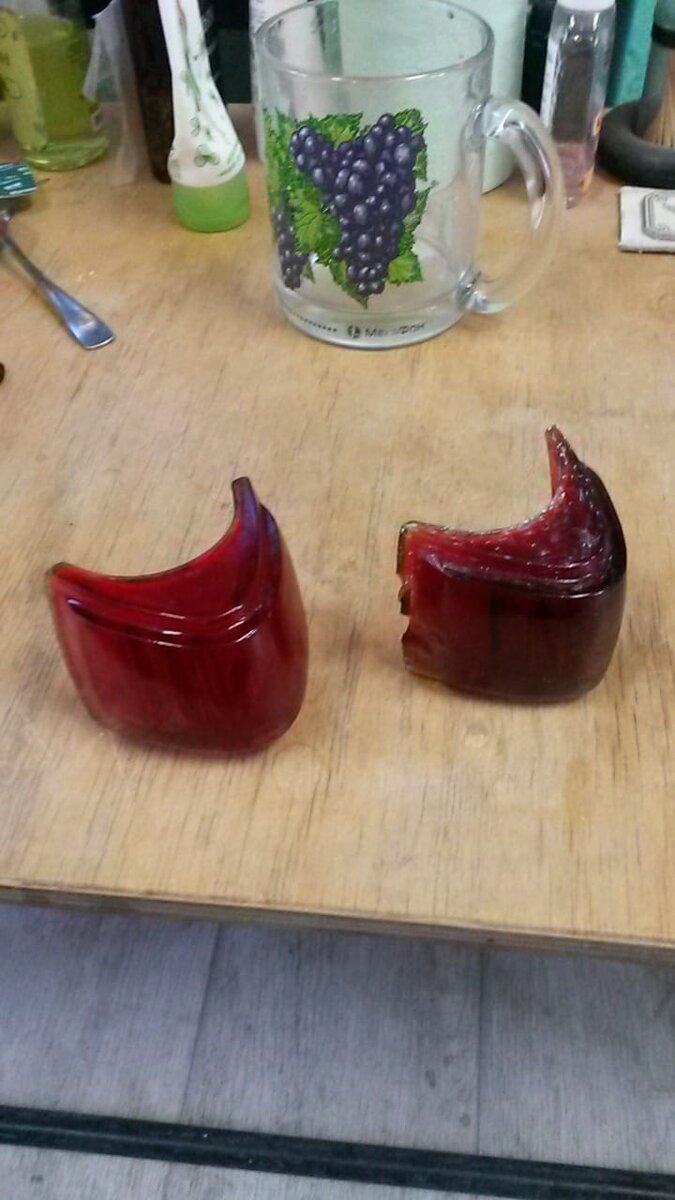

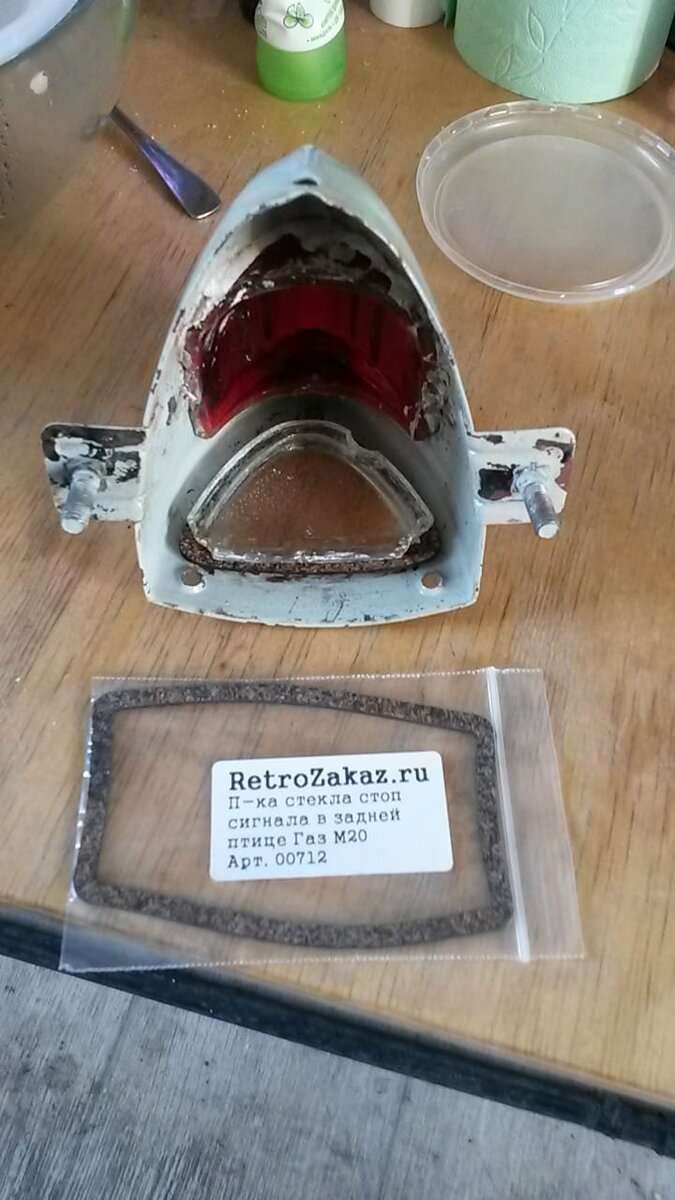

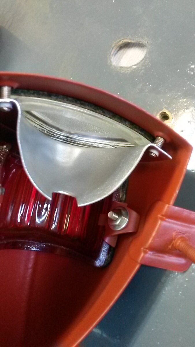

Вставлю свои 5 копеек. Окрасил свой фонарь стоп-сигнала весь изнутри в серебристый (зеркальный) цвет, субъективно стоп стал чуть ярче.
Реакции: Холоднов
Внимание! сейчас вылетит птичка!(С) ))))
а если серьезно, для сохранения внешнего аутентизма, но повышения информативности работы стопсигнала, можно внутрь корпуса ставить галогеновую лампочку от противотуманки с проводком и клеммой, можно и просто с папой вместо штатной.
стеклу ничего не будет, корпус металл, тепло отведет.
да и не горит стоп все время. зато яркость на высоте.
я так в свои эмочные задние фонари второй лампочкой завел стопы и их видно...а в одном фонаре и стоп и поворотник и габарит

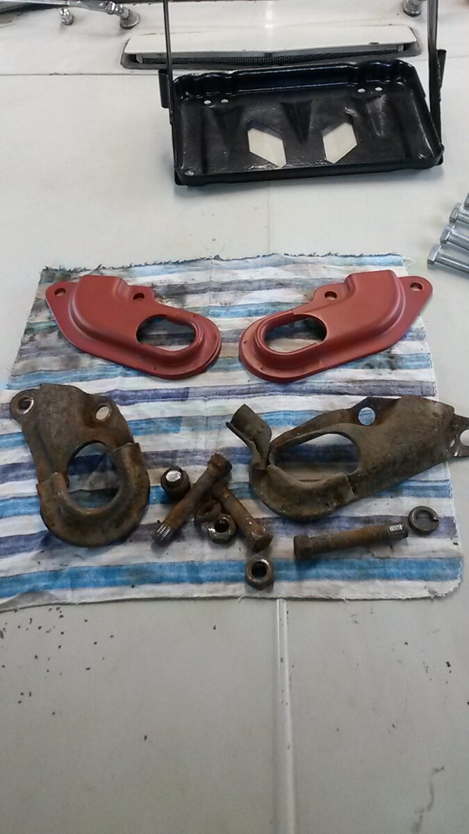

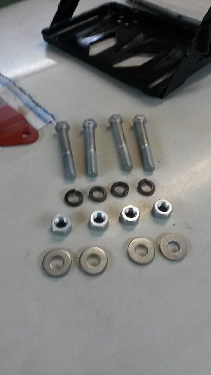

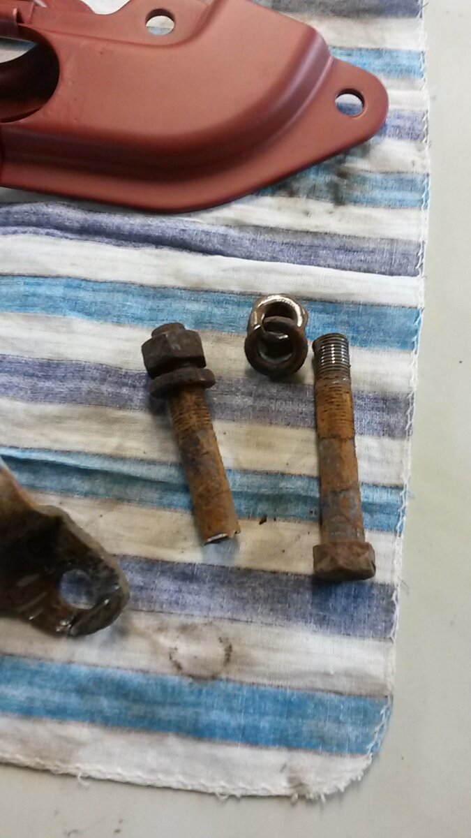

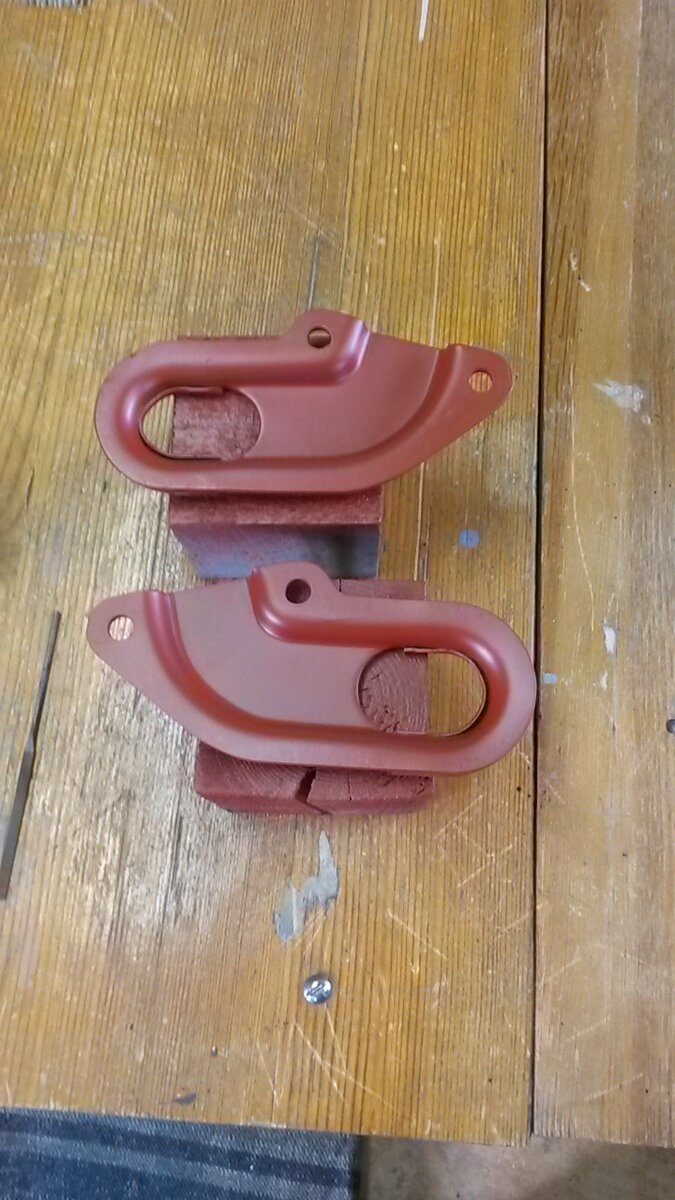

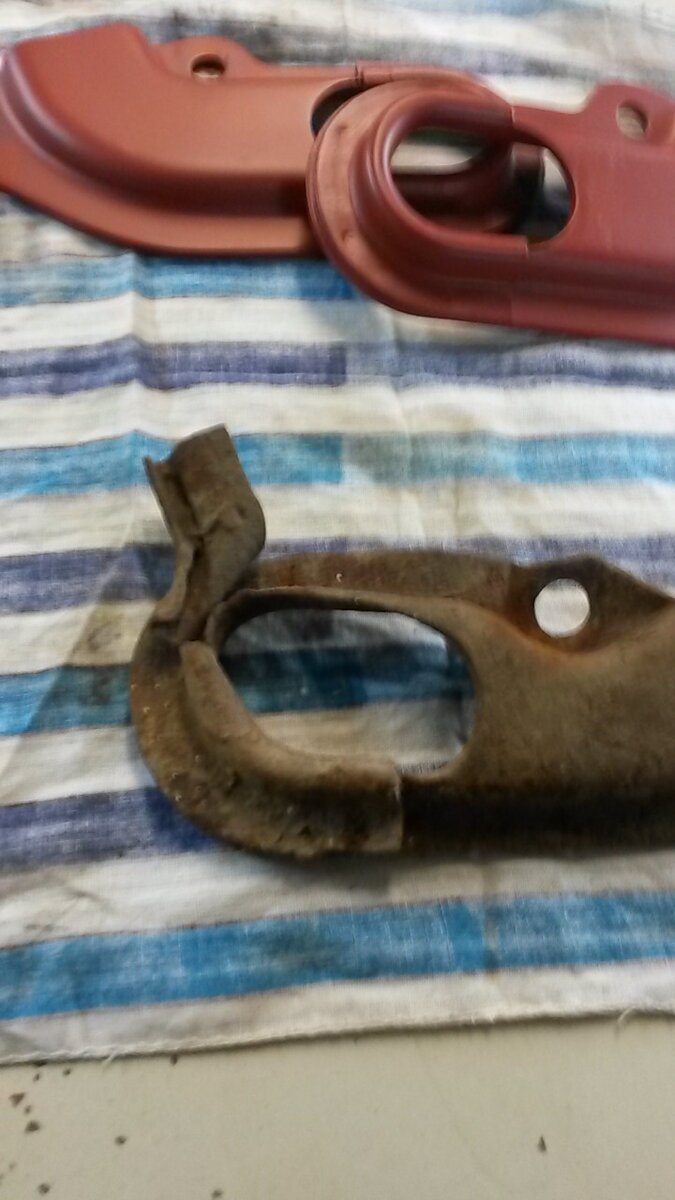

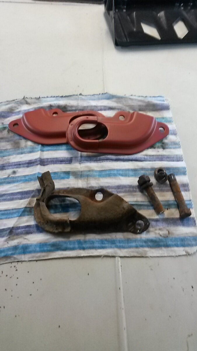

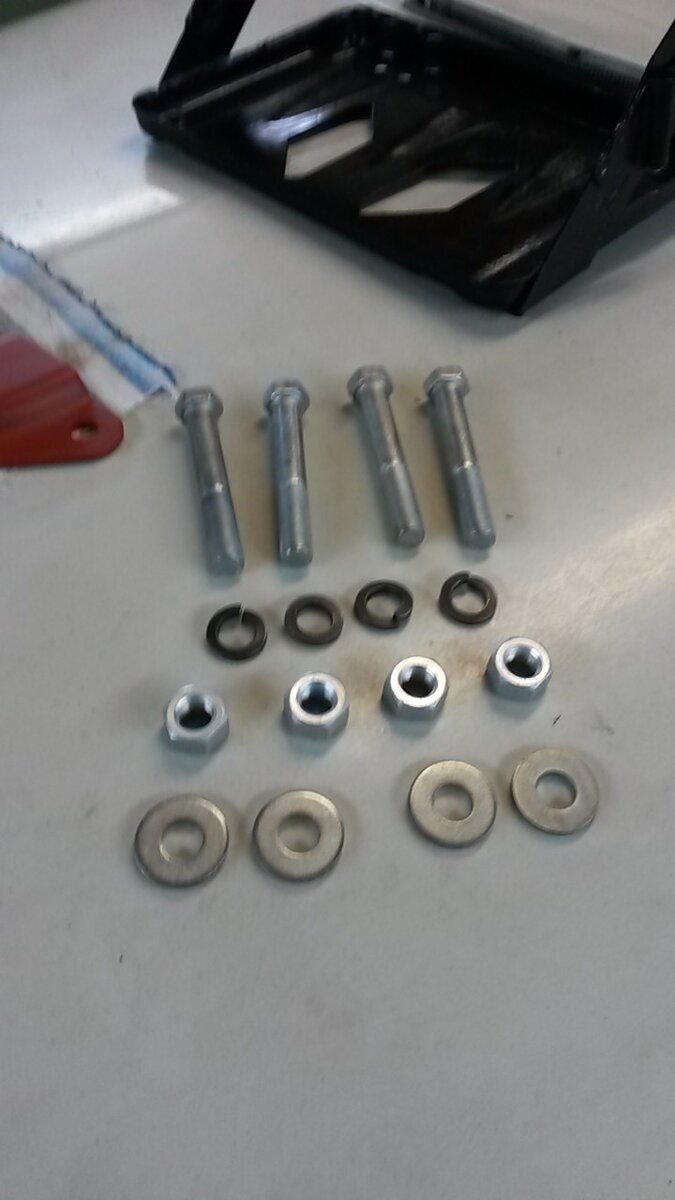

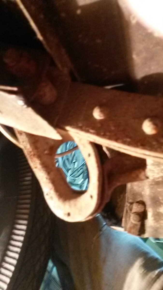

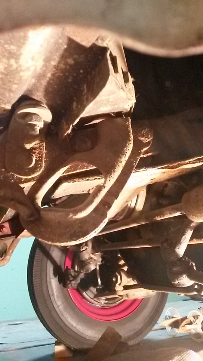

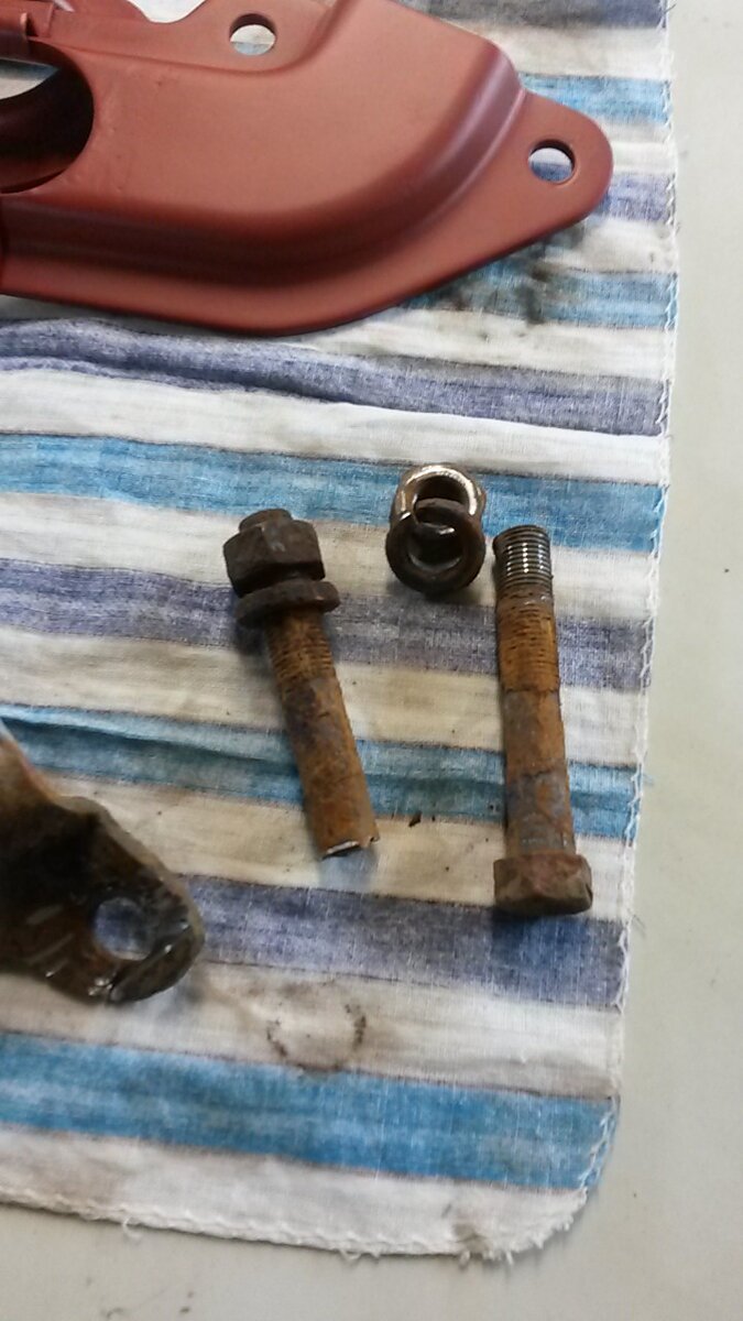

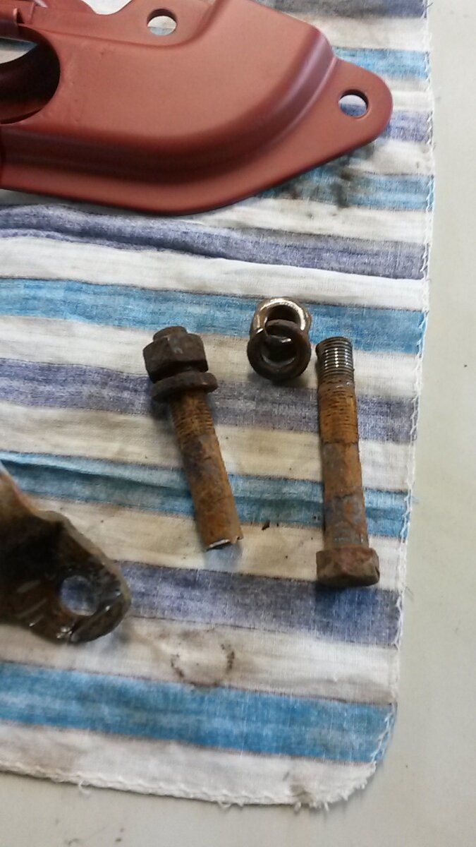

8 мая перед Днём Победы Победил буксировочные проушины. Болты и срывал и срезал болгаркой. Открутился только один. Сейчас проушины и другие мелкие детали в покраске. Крепёж их ждёт на машине.

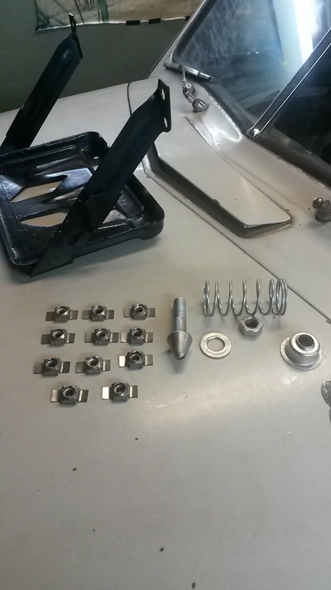

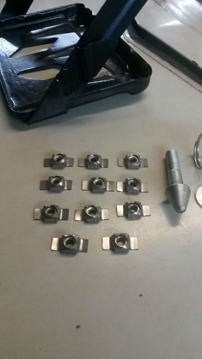

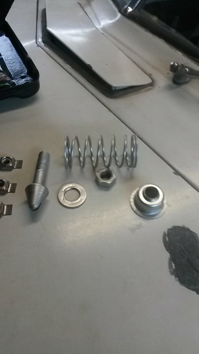

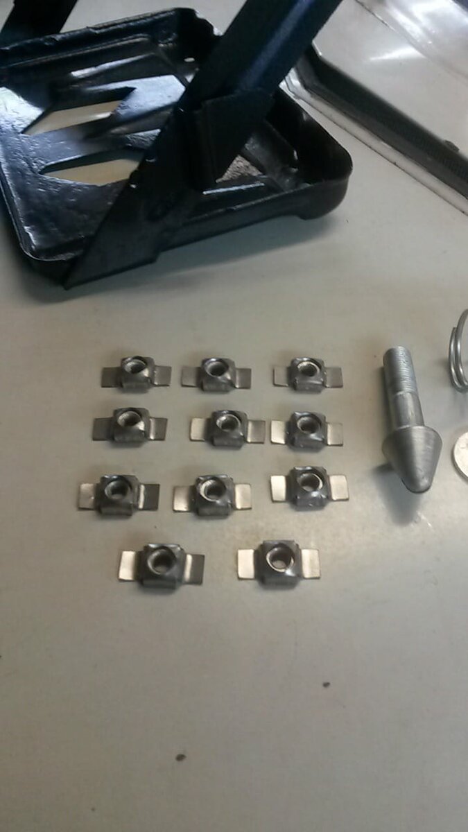

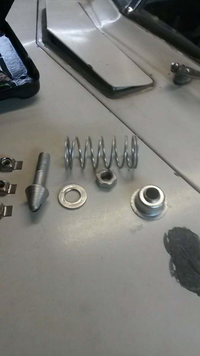

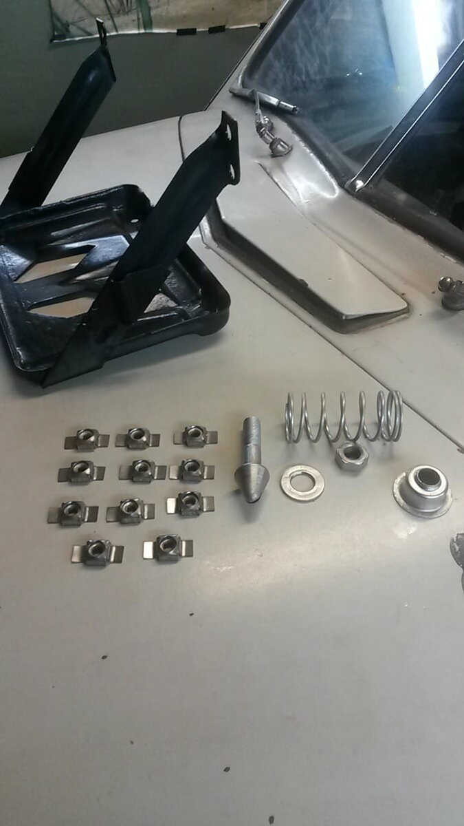

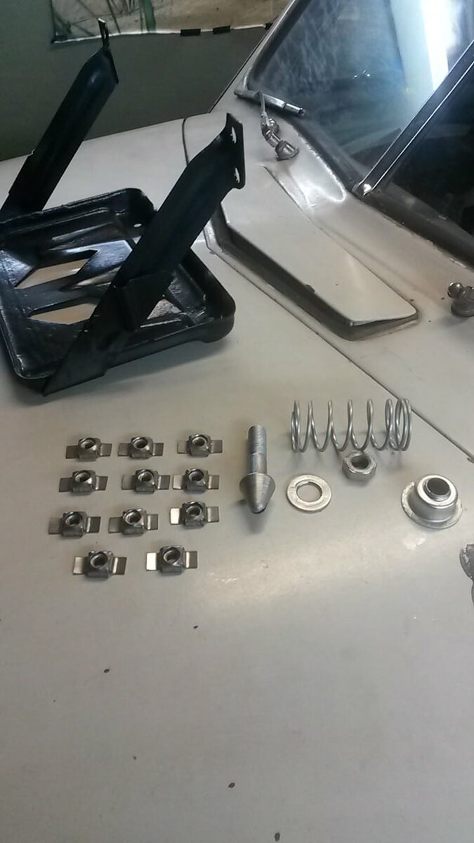

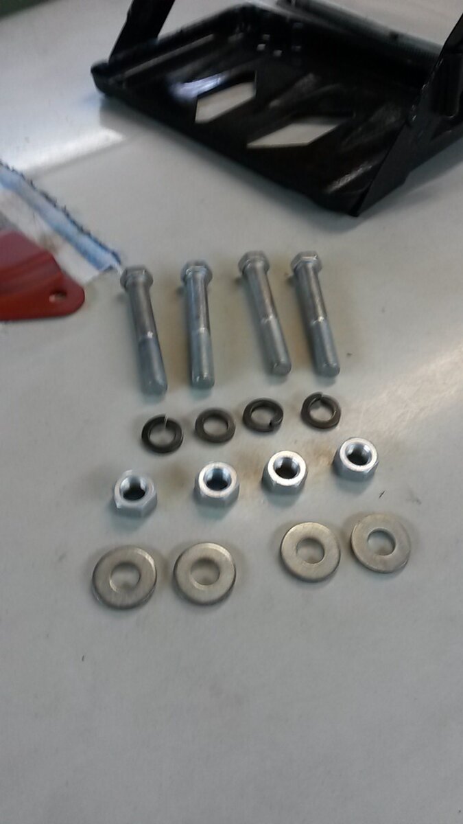

Подгончик от Дениса 26. Гайки закладные для кузова его производства и детальки для капота с цинка.
Реакции: Старик М. и СЭМ

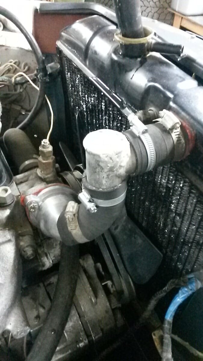

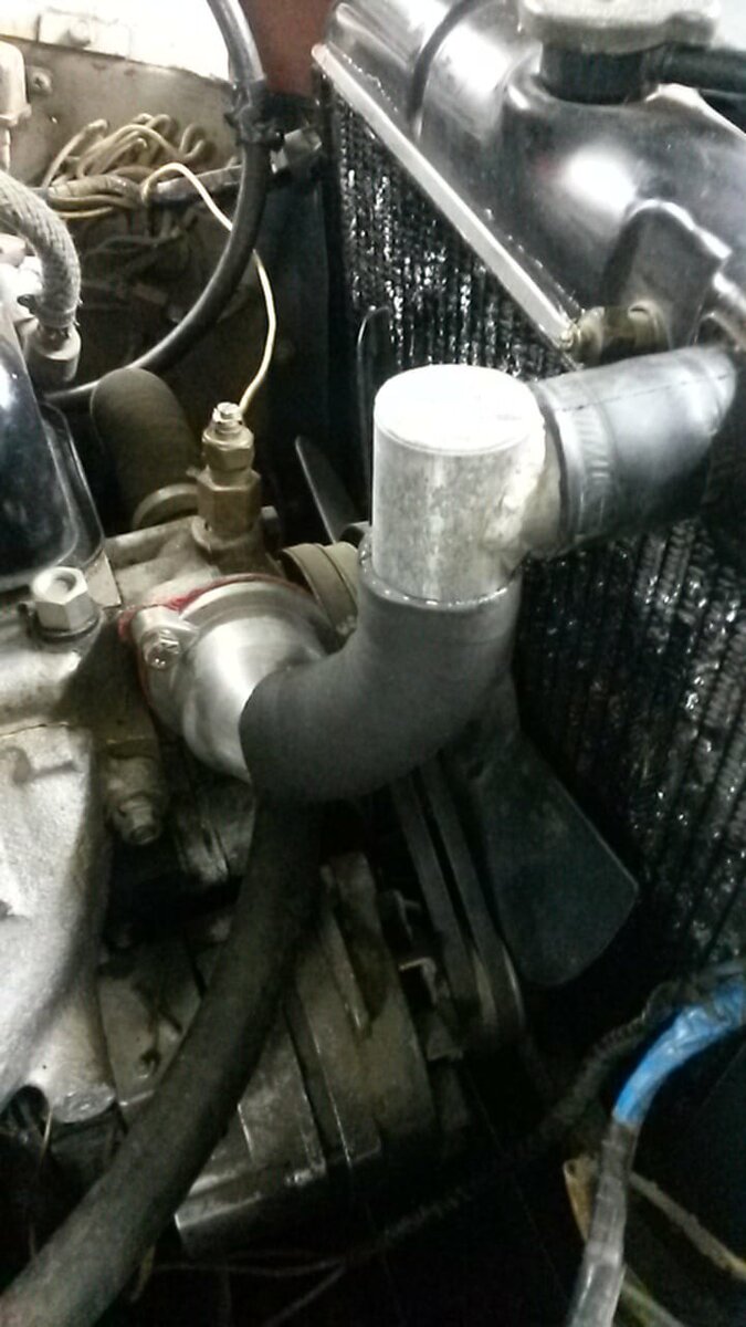

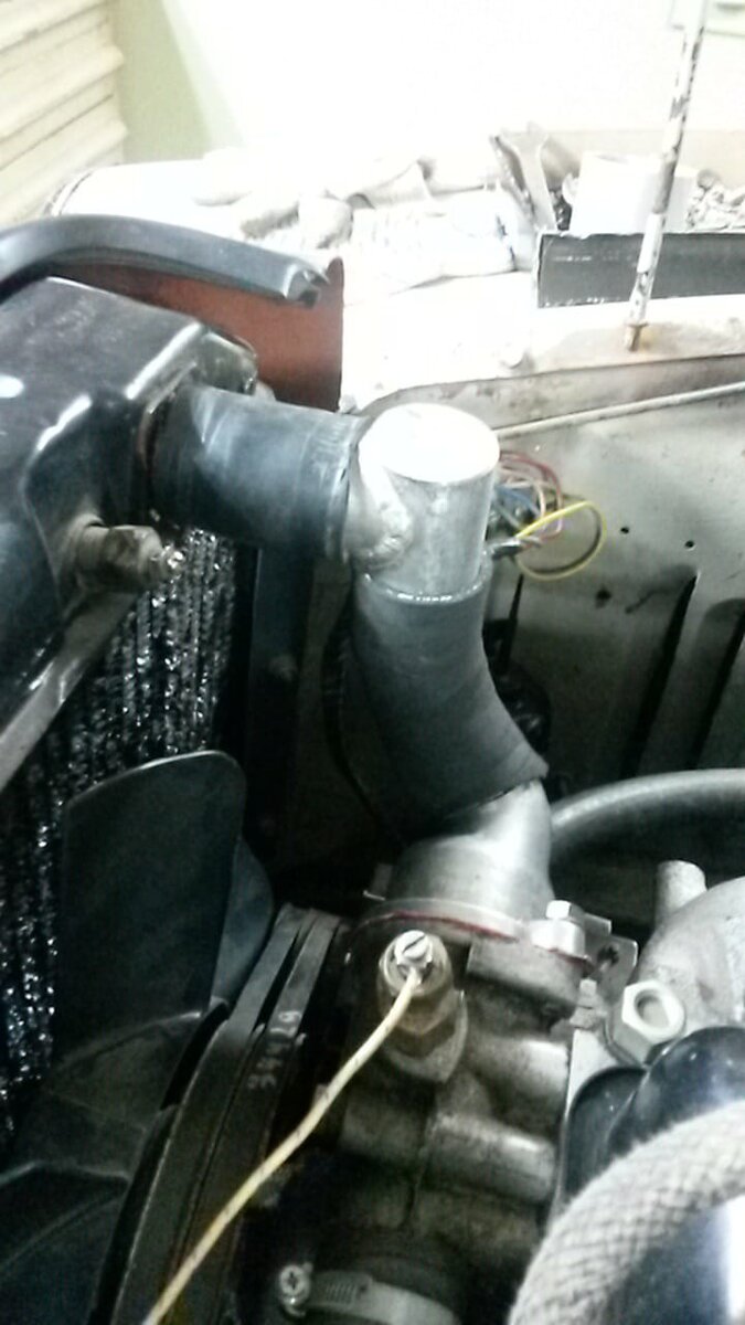

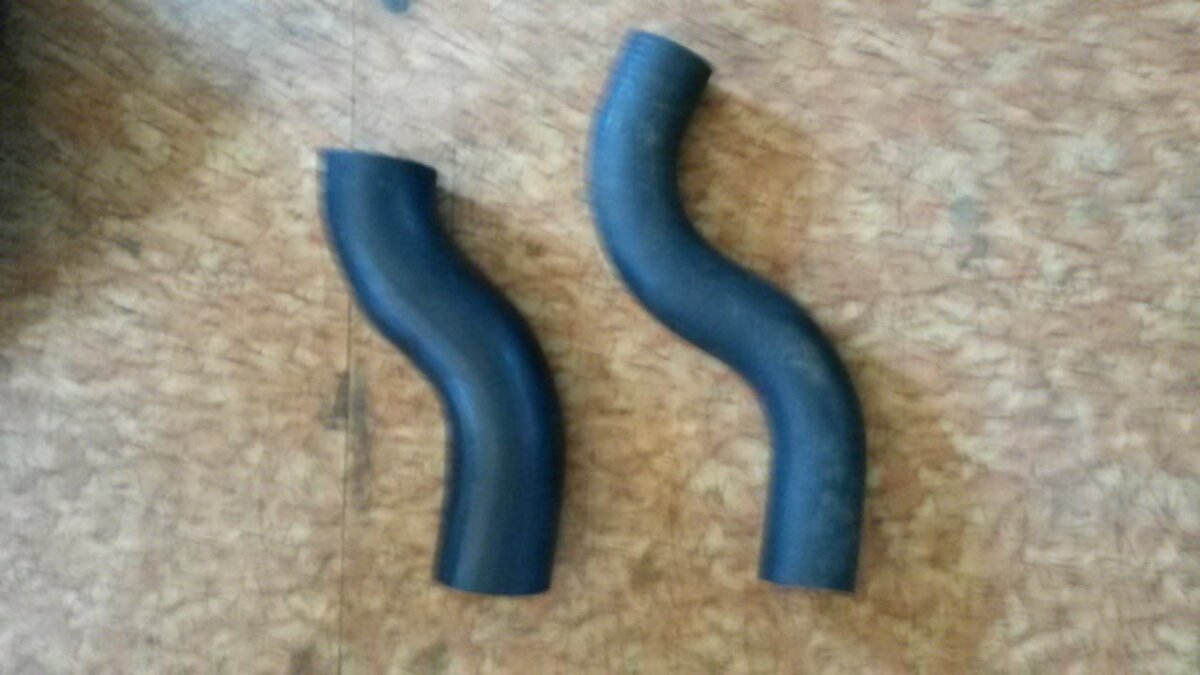

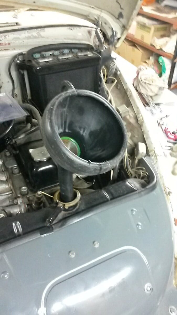

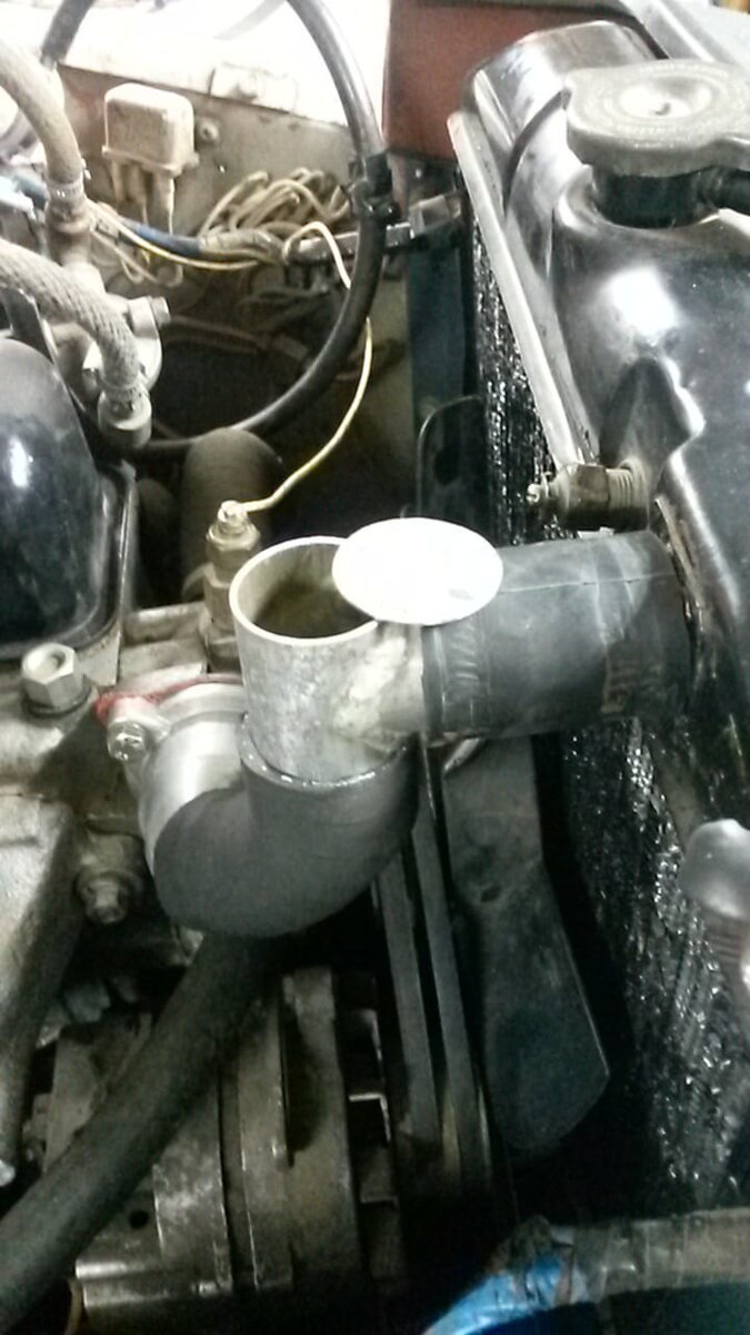

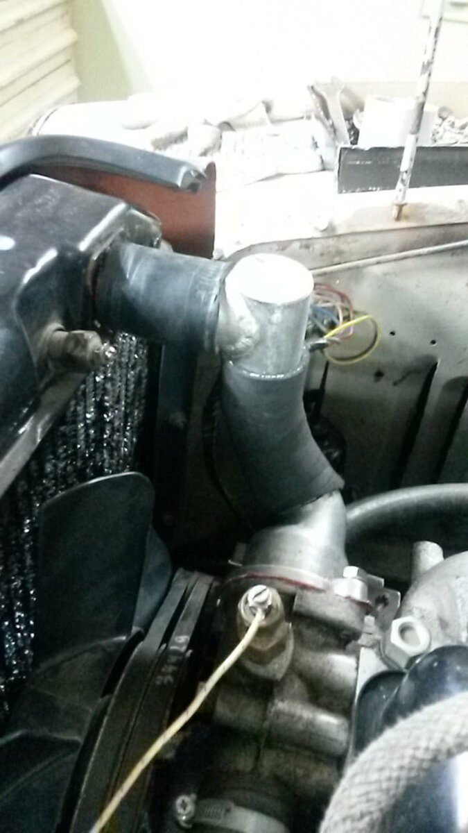

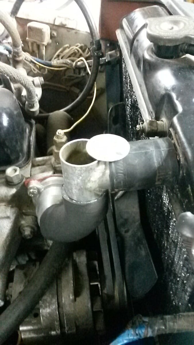

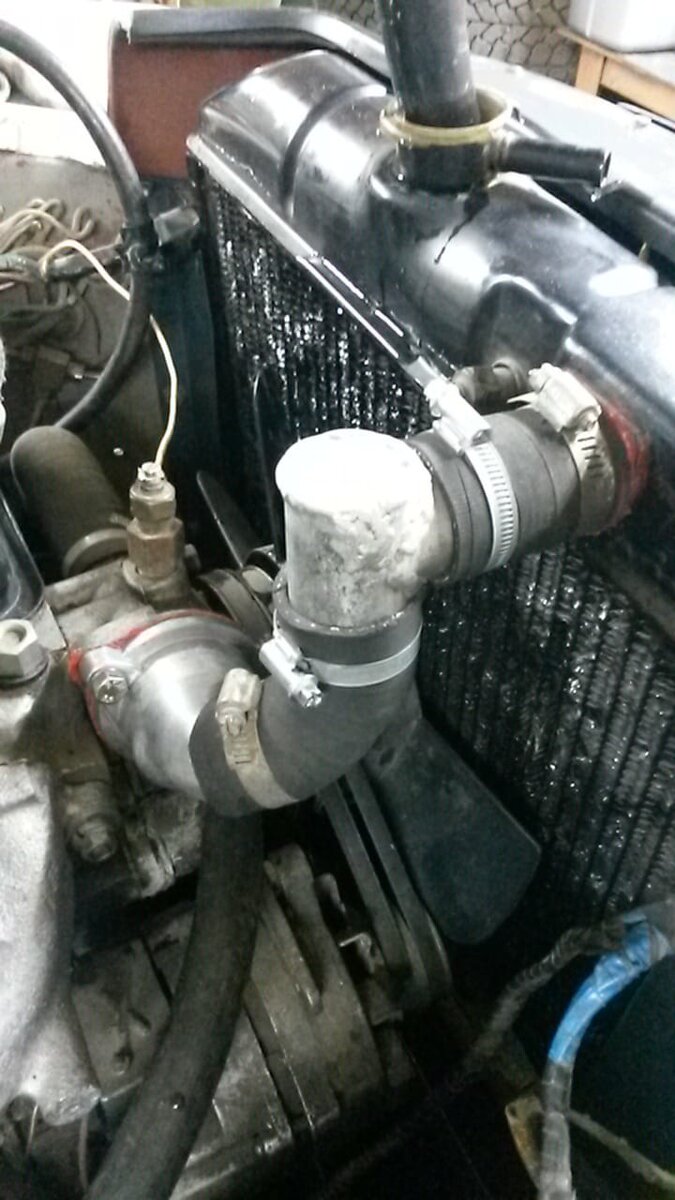

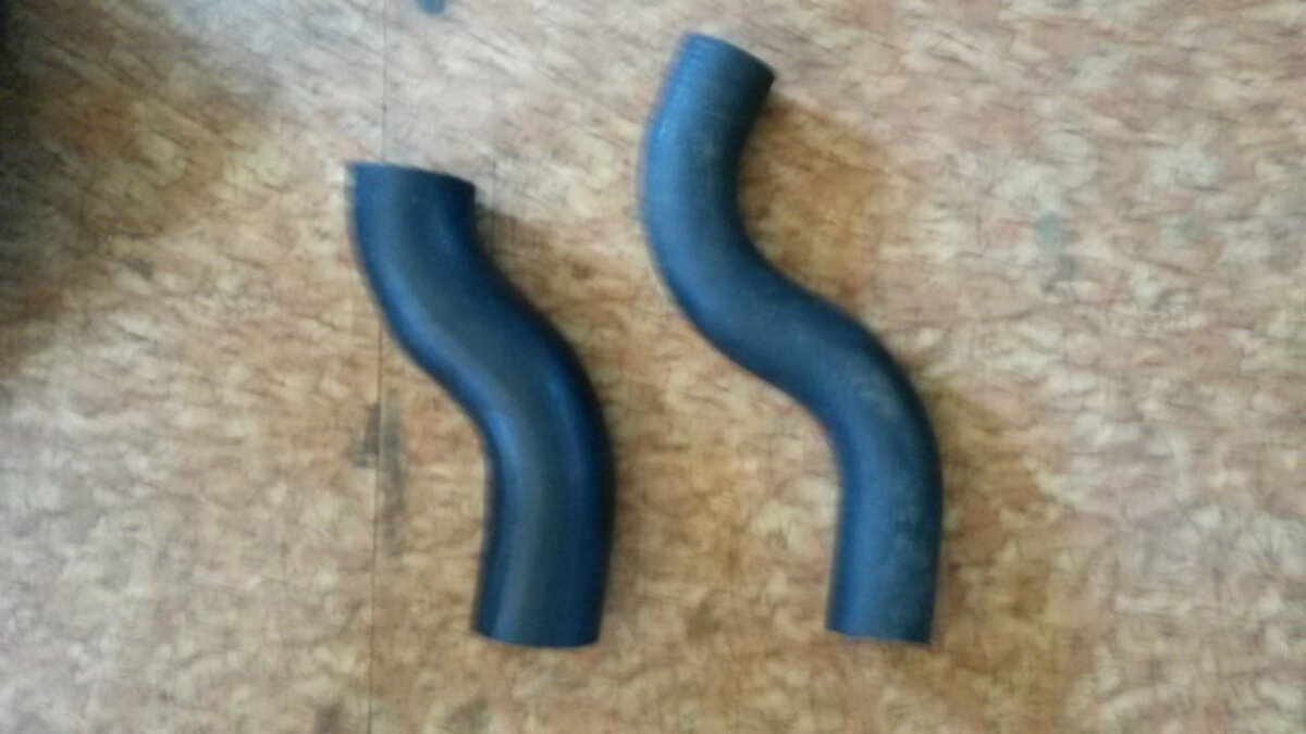

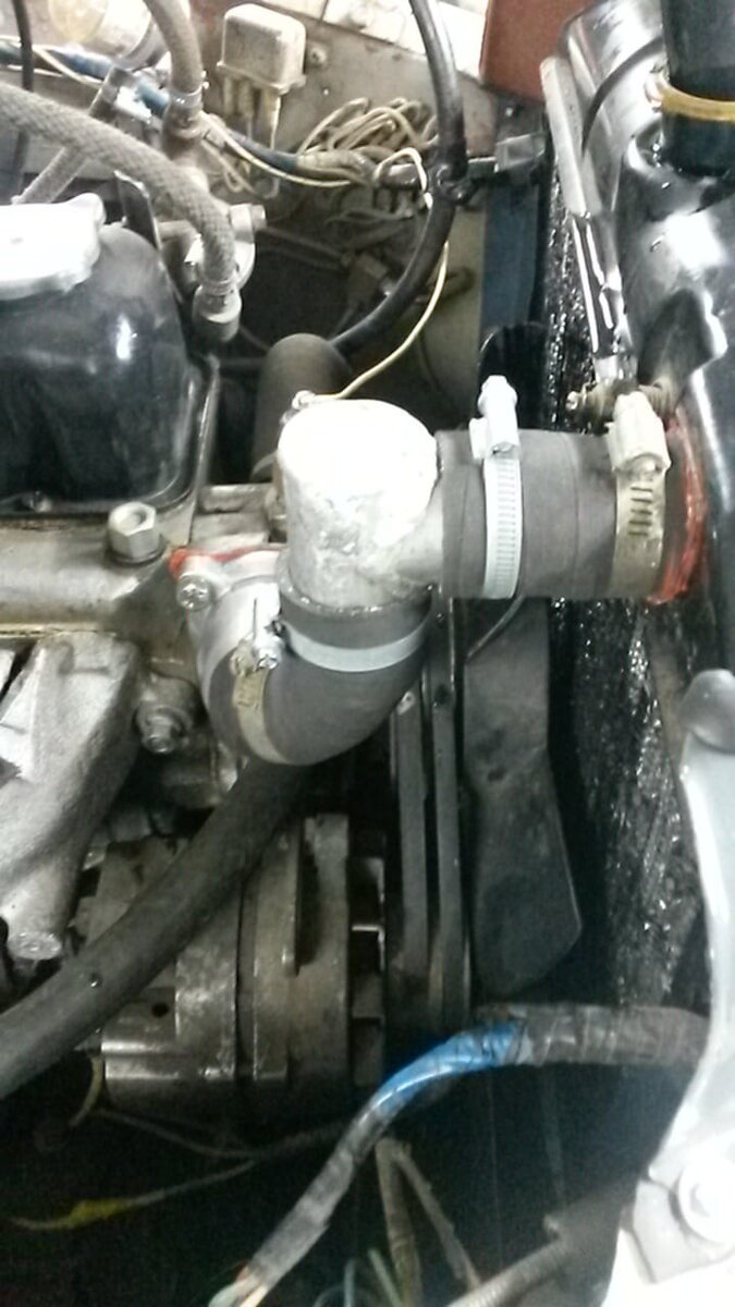

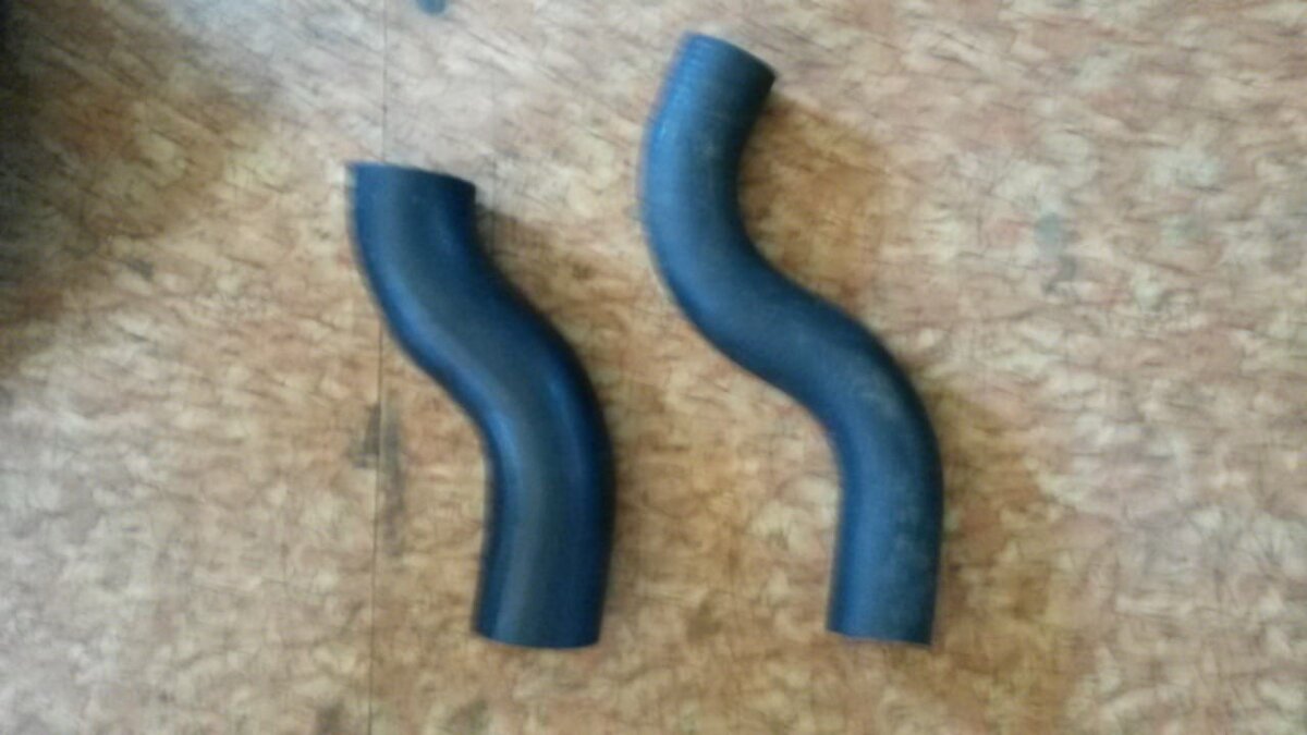

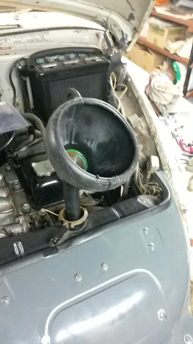

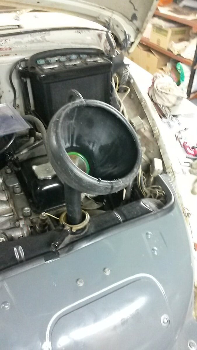

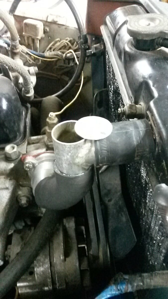

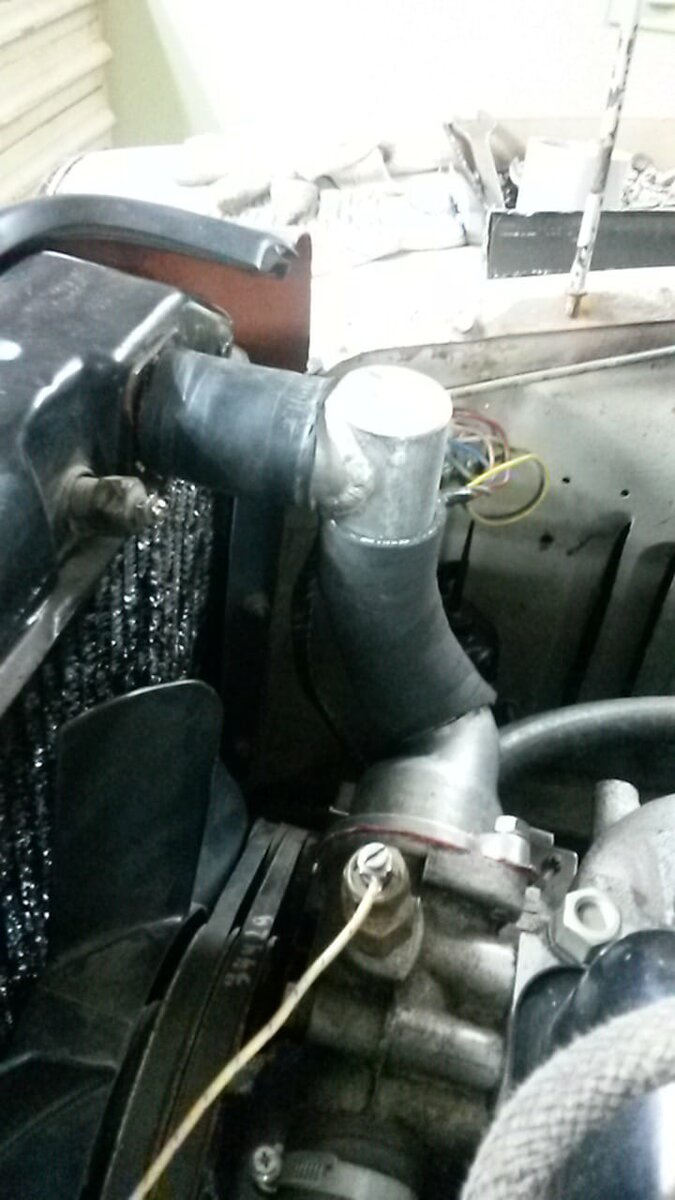

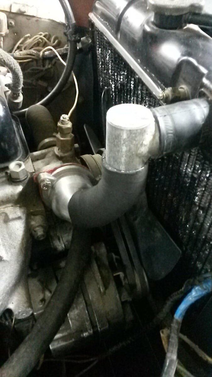

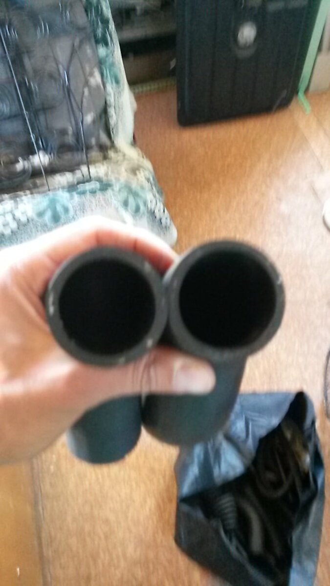

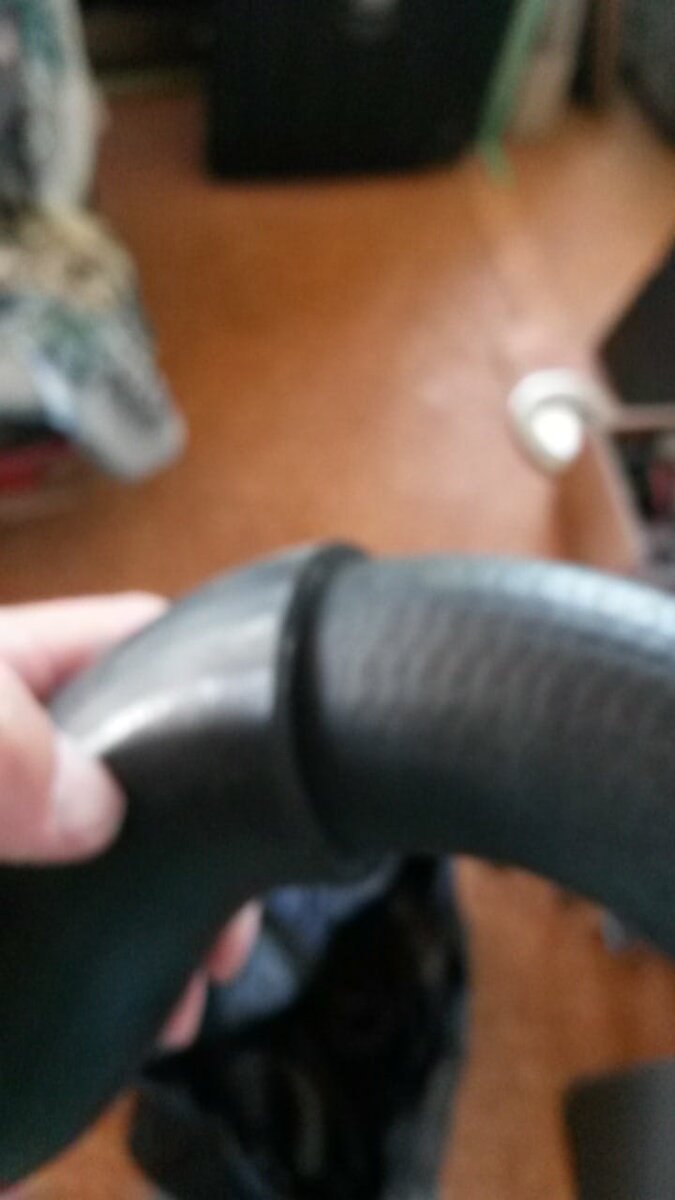

Давно не писал, но мозговая деятельность по машине идёт. Поскольку крышку термостата пришлось снять с Победы на ГАЗ 24-10 для поездки на выставку, крышку для Победовского термостата пришлось искать долго. Купил в итоге от УАЗа. Там немного другой угол наклона отвода. Поиски S - образного патрубка ни к чему не привели. Вернее привели, но жигулёвские нужные по изгибу - маловаты в диаметре, а УАЗовские и Волжские с нужным изгибом рассчитаны на более широкий диаметр - нижняя часть системы.
В итоге в недрах гаража нашёлся данный тройник из него был "сколхожен" такой переходник. Вид стал более ретро:)
Если найдётся патрубок, либо хороший уголок, конечно заменю. А пока надо заполнить систему, что-бы сухой не стояла
объясни подробно, что надо, с размерами

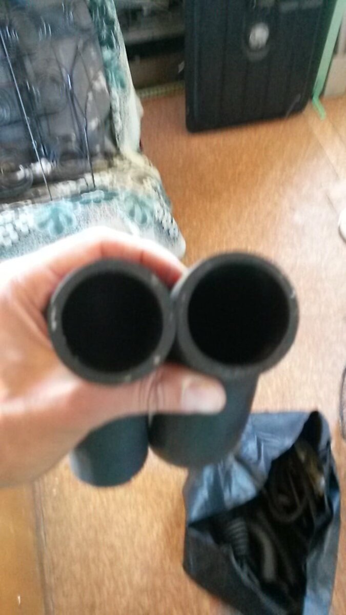

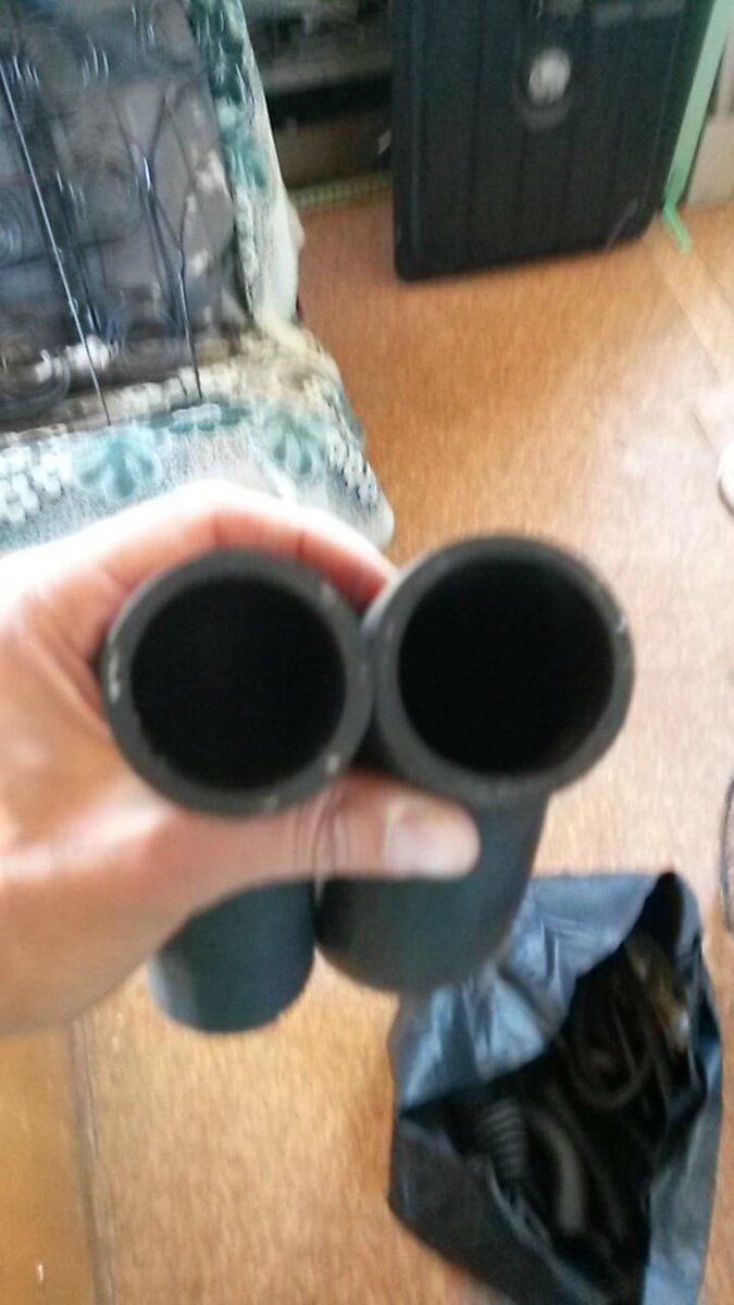

S - образный патрубок купил. Он слева. Но по диаметру больше. Слева жигулёвский. Его диаметр мал. Хотел посадить S - образный патрубок на патрубок меньшего размера - родной который. Но чего-то "колхозить" так не стал. Поищу неспешно. Может от иномарки какой подойдёт

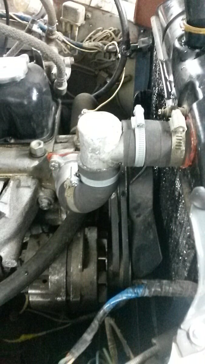

Заварили переходник. Вид не очень, но пока сойдёт. Систему заполнил, что-бы сухой не стояла.

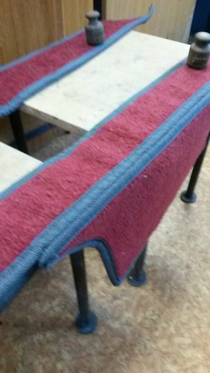

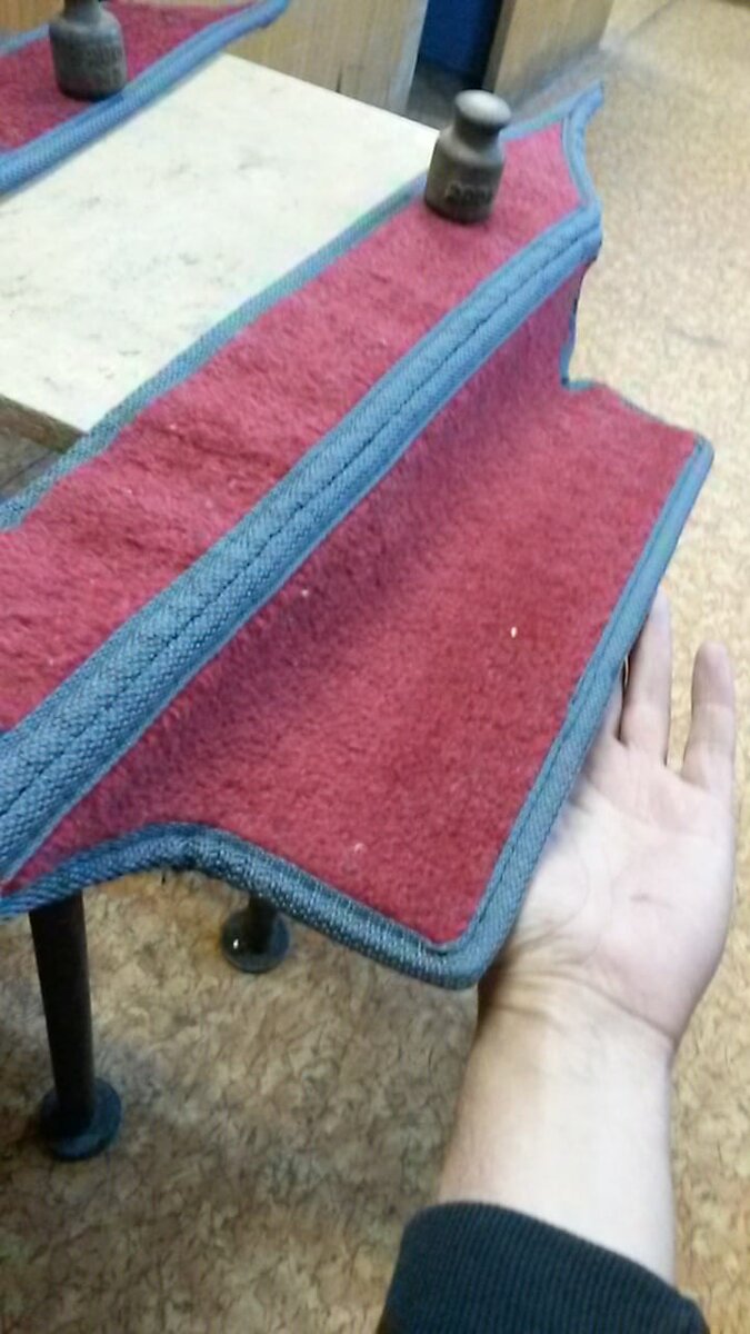

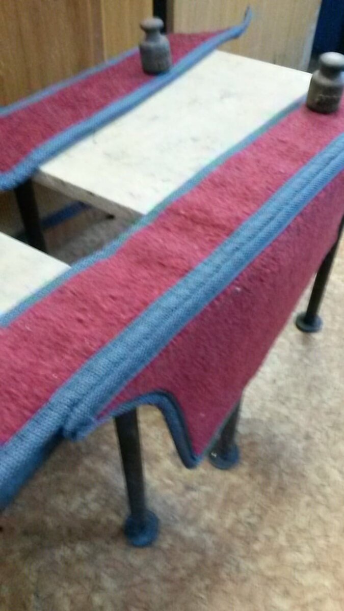

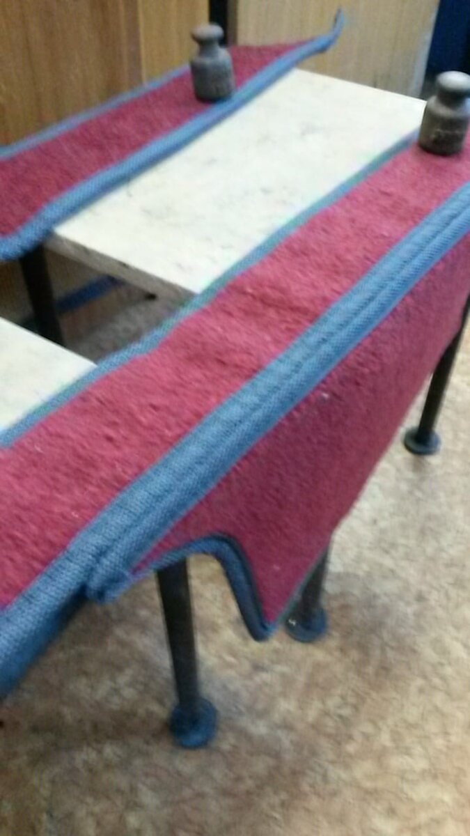

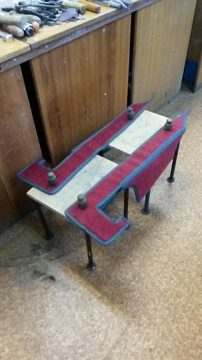

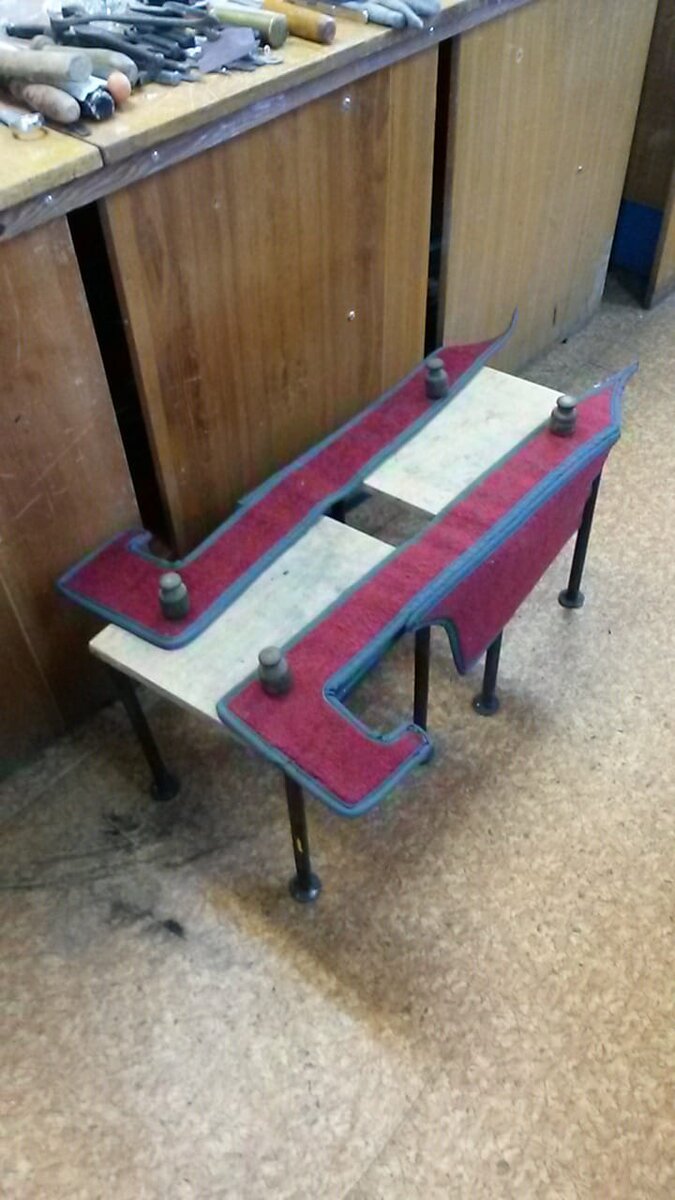

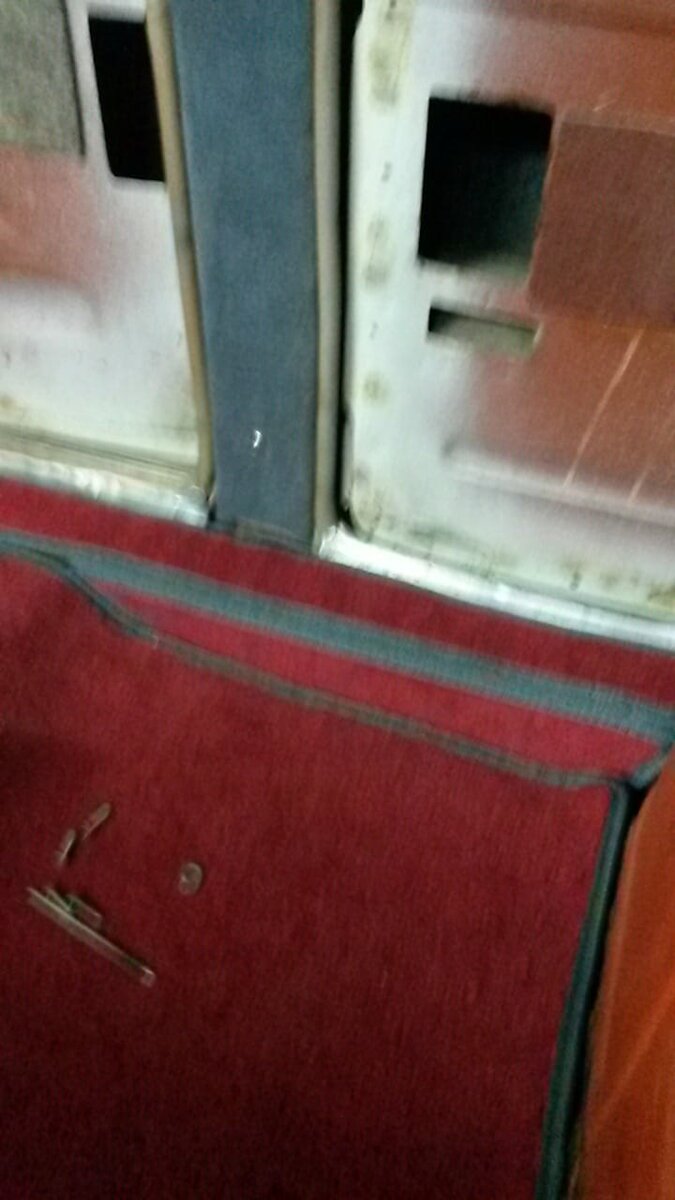

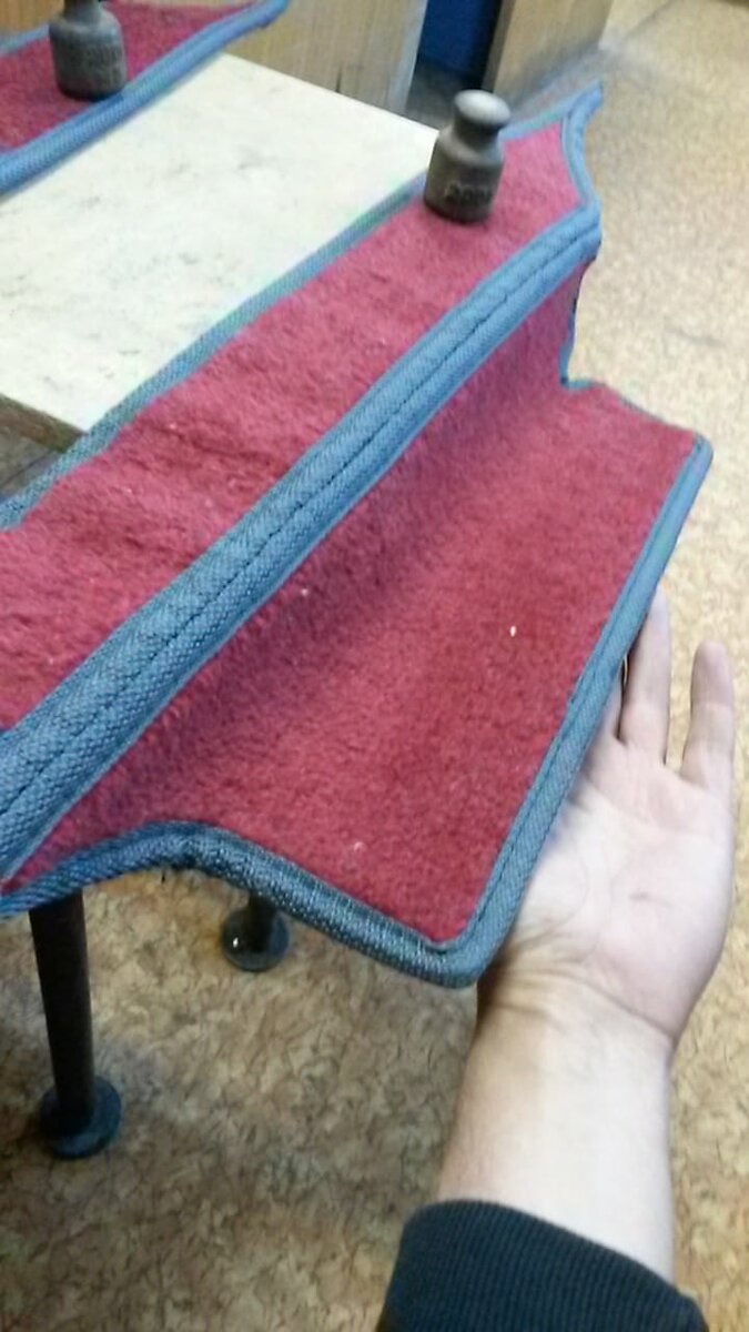

На неделе сделал мартовское задание. Съездил к портнихе Свете и забрал пару сшитых задних ковриков. Получилось хорошо. Завтра отвезу коврики на сшивку на туннель (где задние сиденья)... и потом самый сложный на черепаху. Спешить не куда.
Неспешно идёт работа по Победе. Говоря на молодёжном языке - по Кайфу))) :)

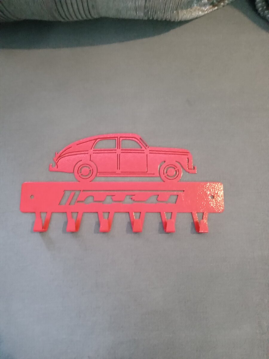

Новый Год и Новые Победы! Для вдохновения...прикупил ключницу! Работа "пойдёть теперь" с новыми силами ☺ ☝
