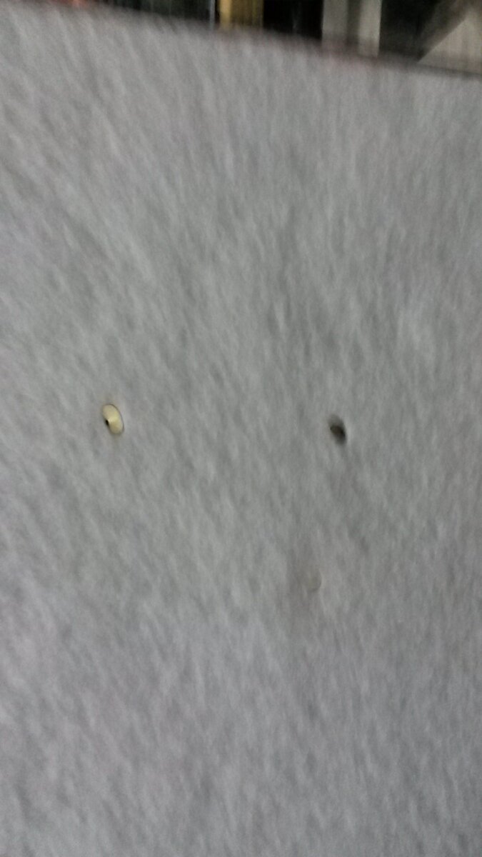

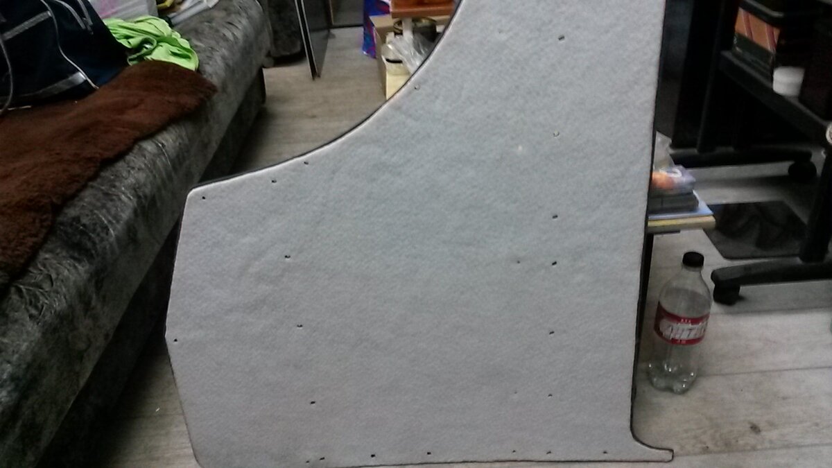

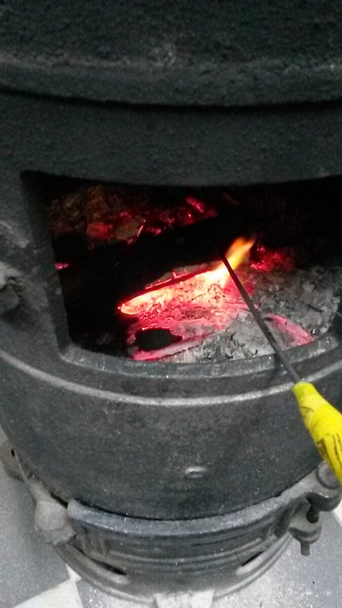

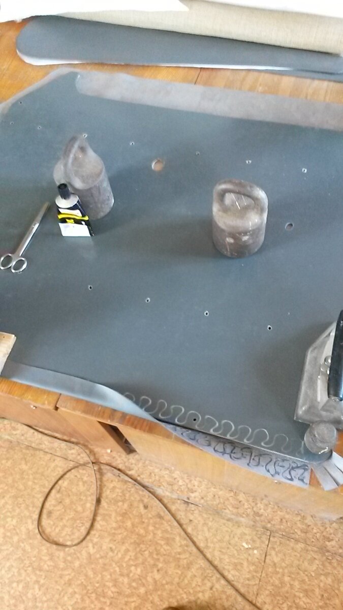

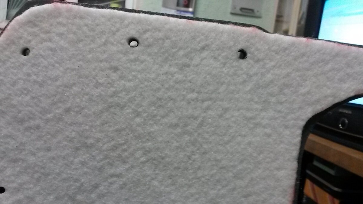

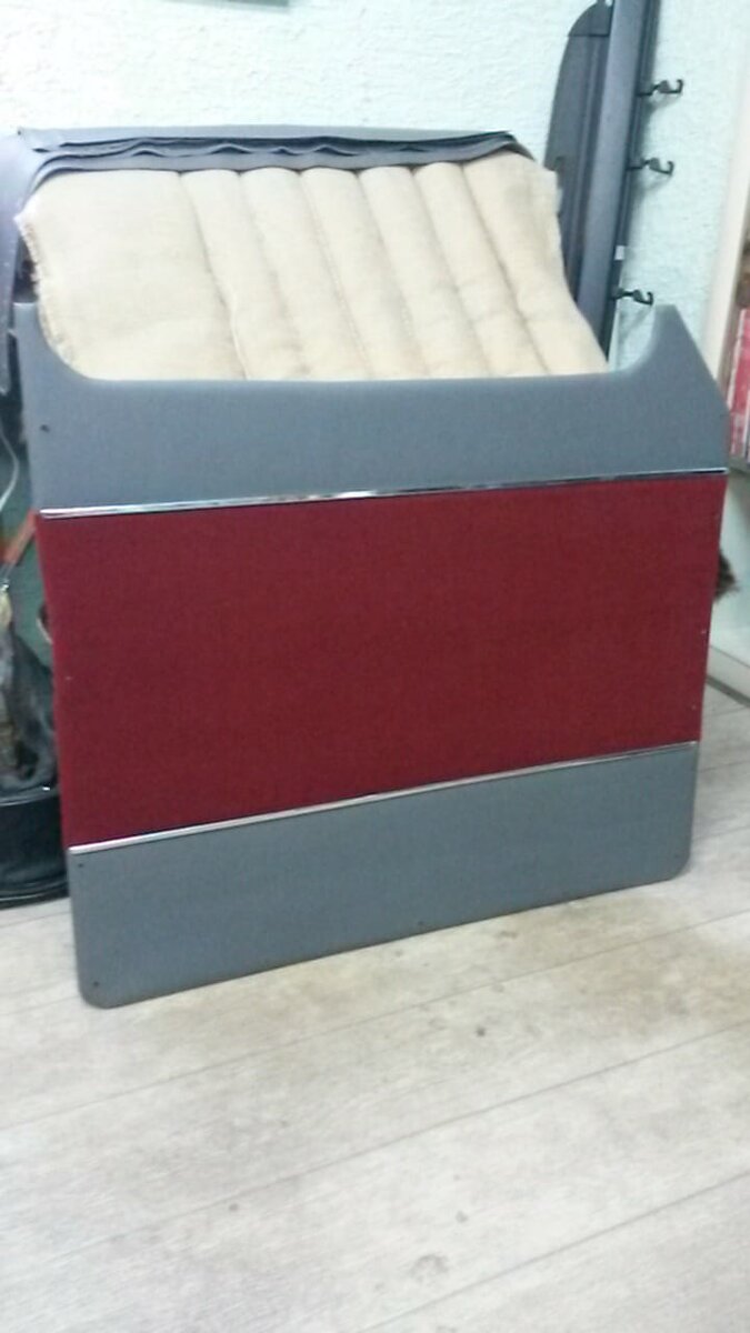

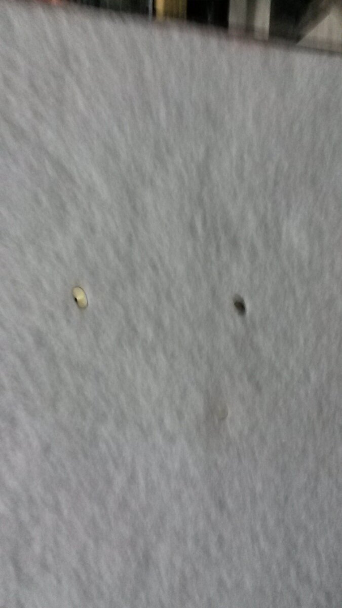

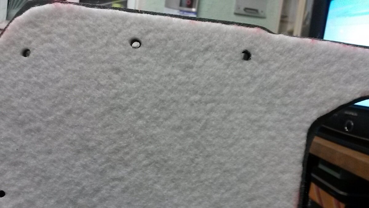

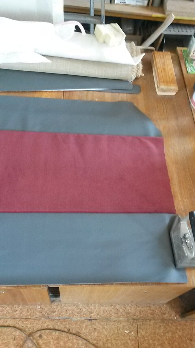

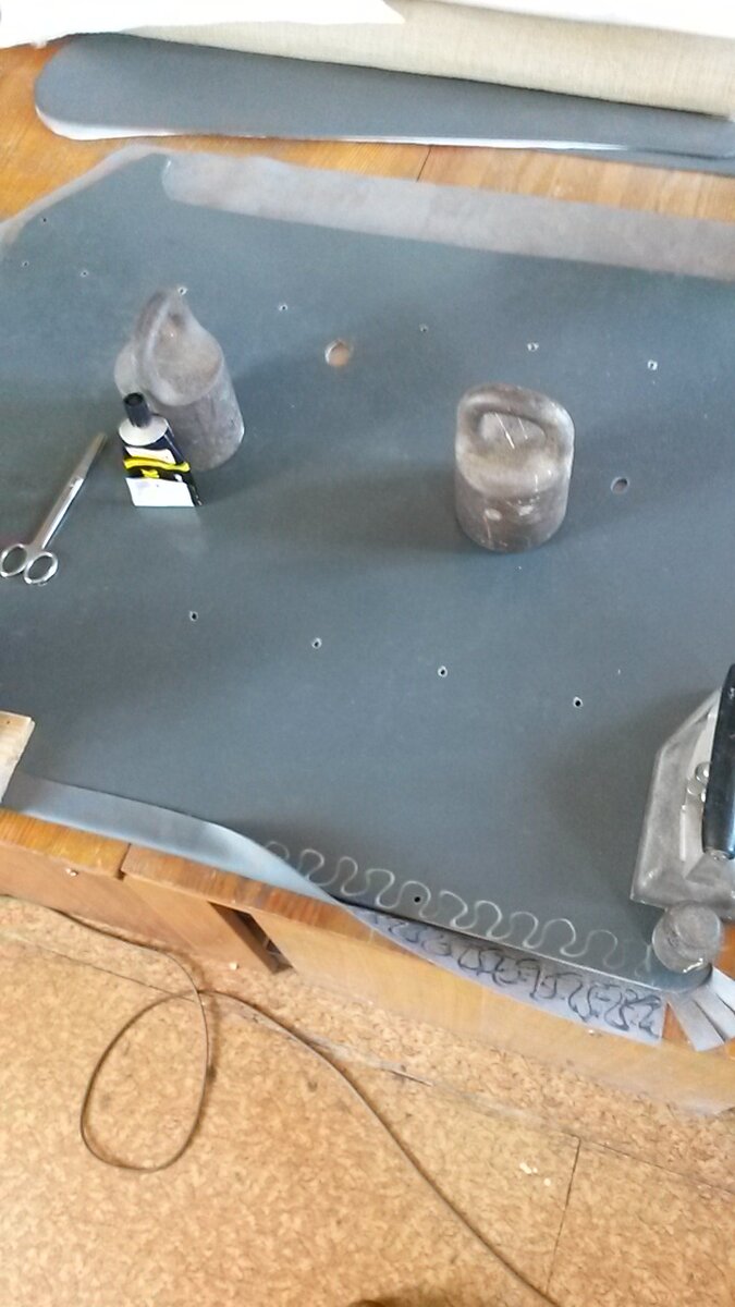

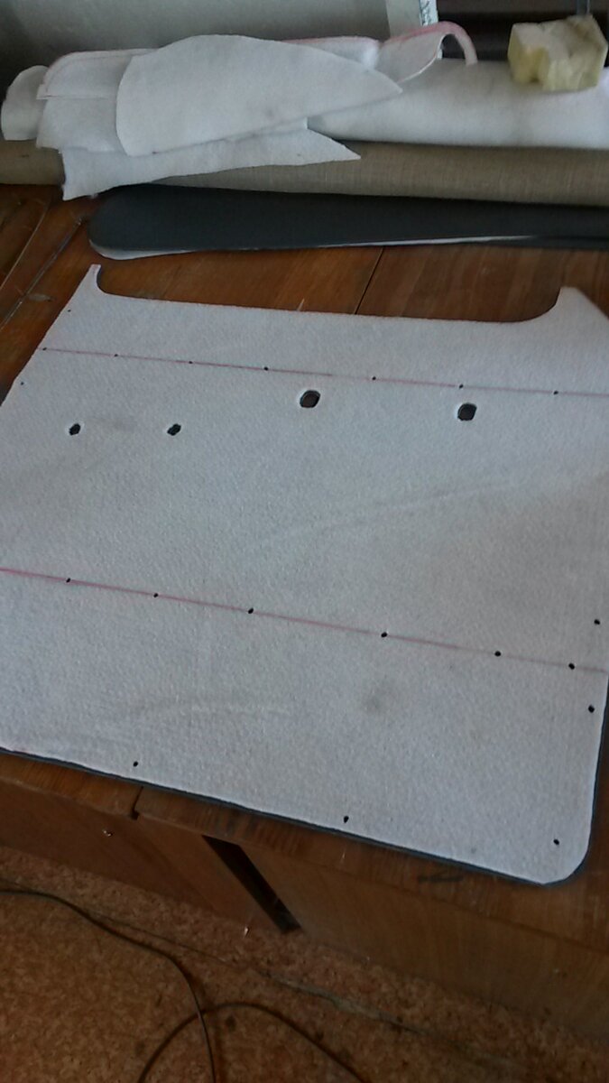

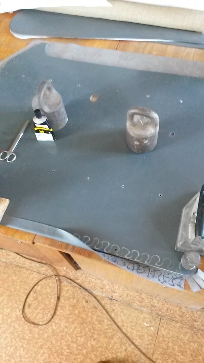

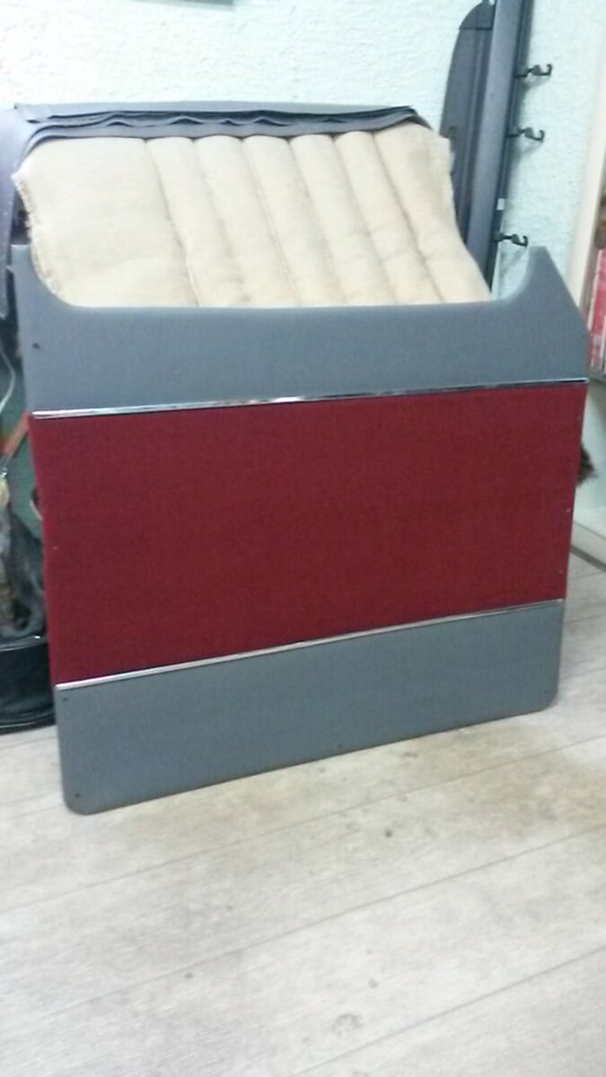

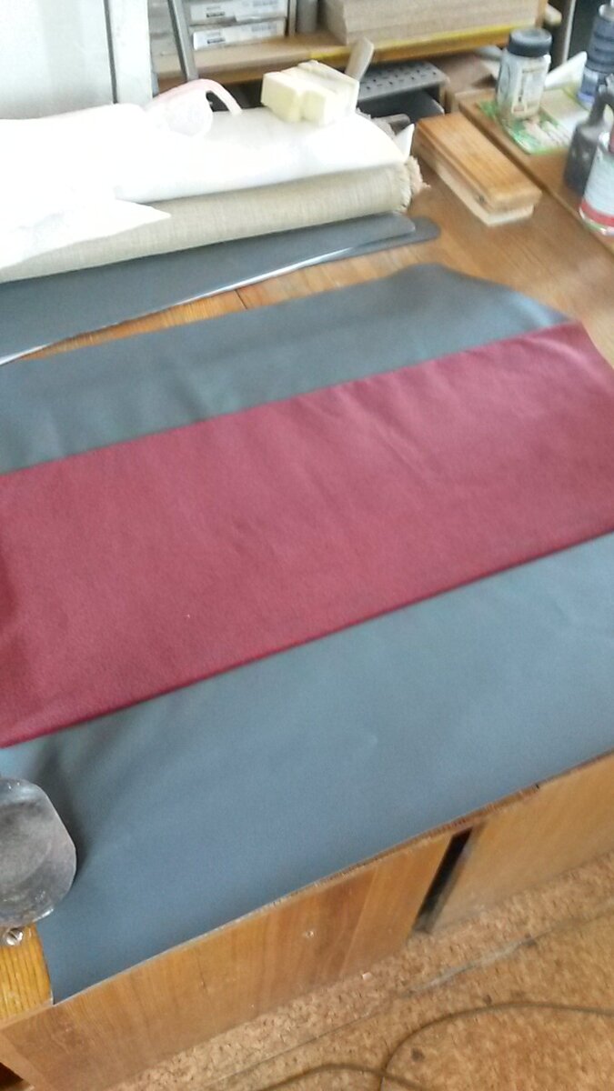

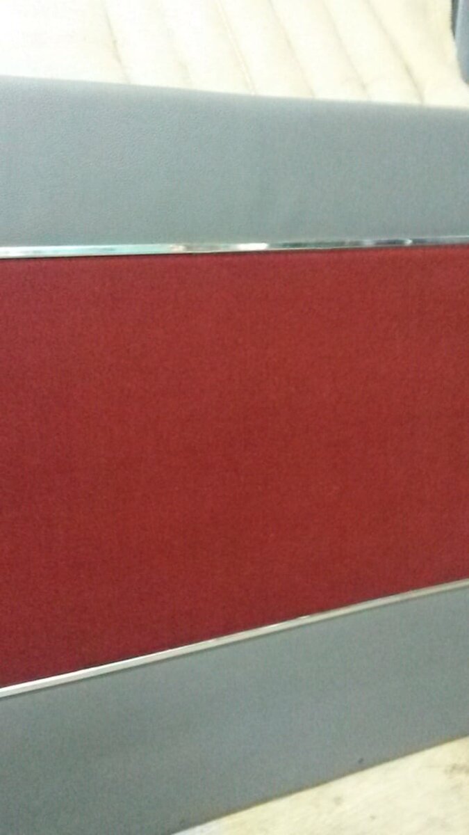

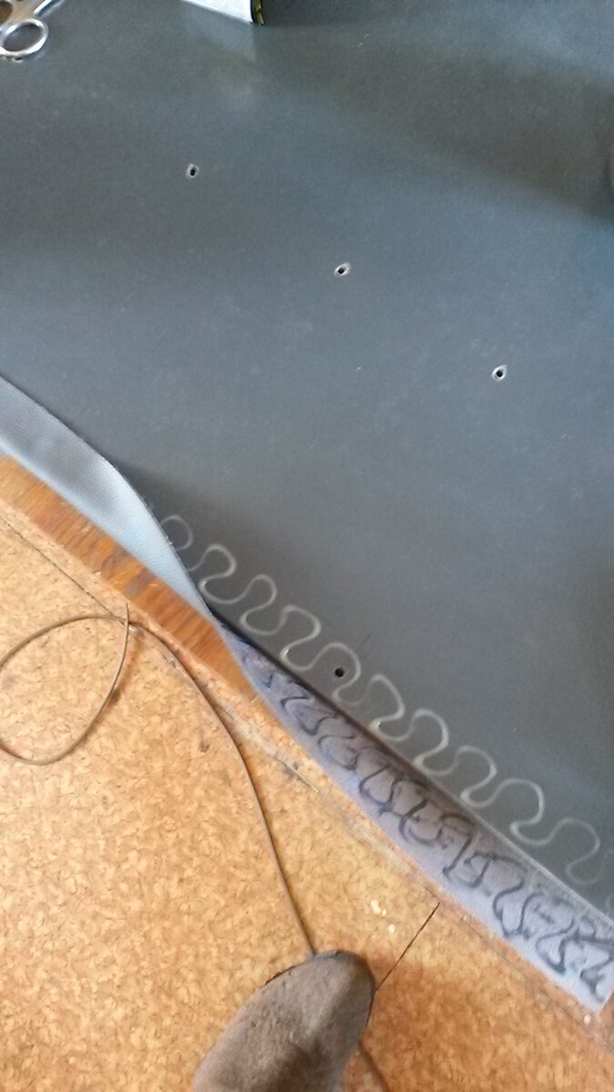

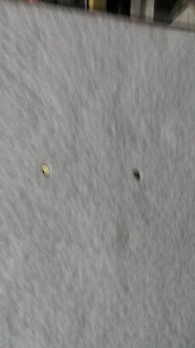

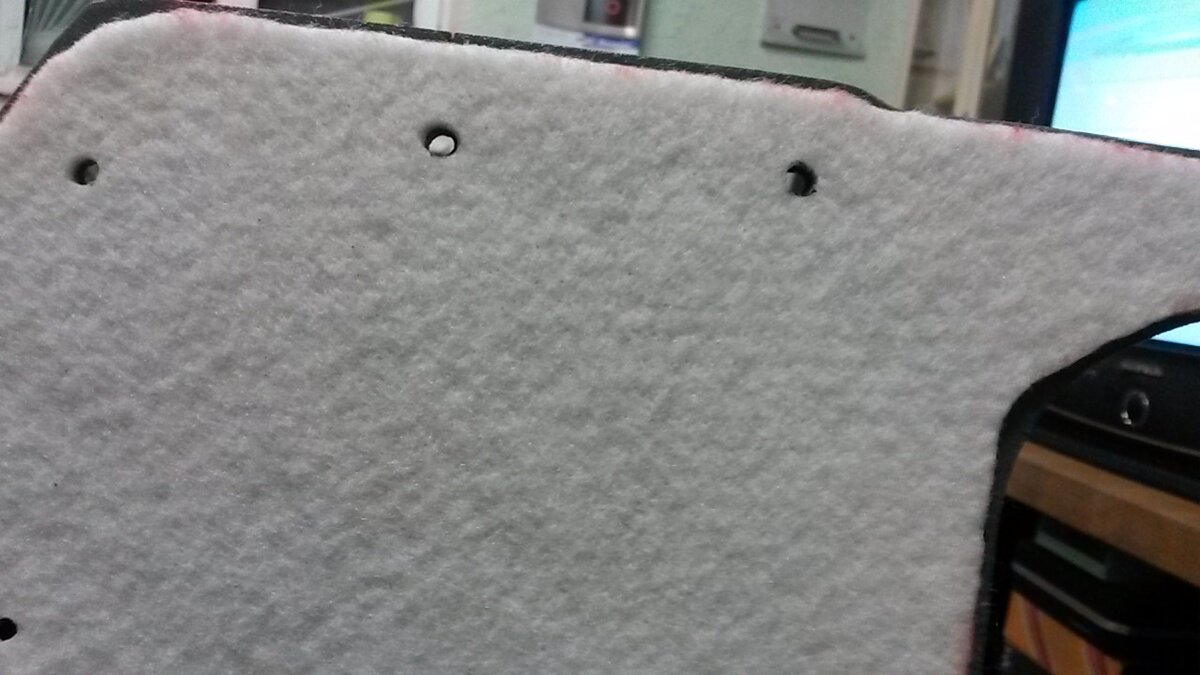

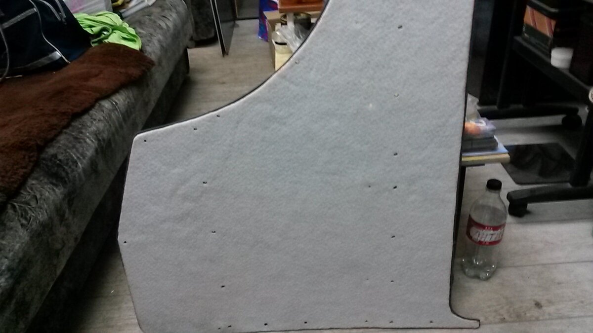

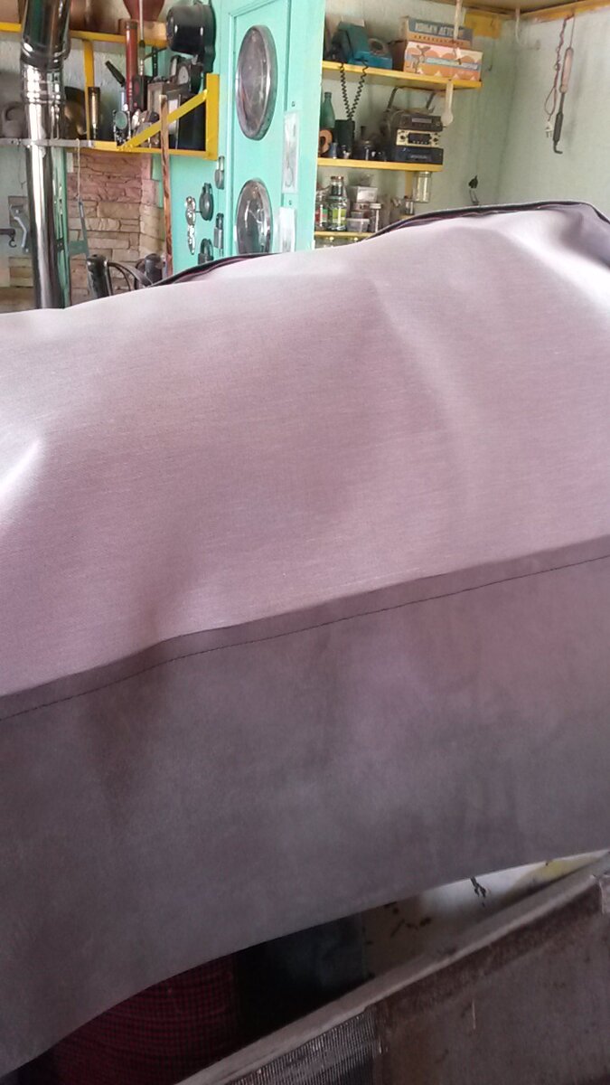

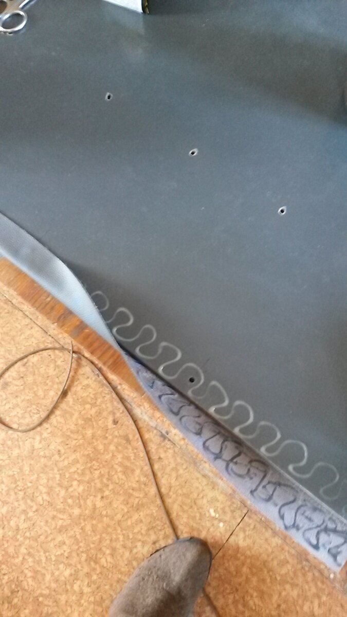

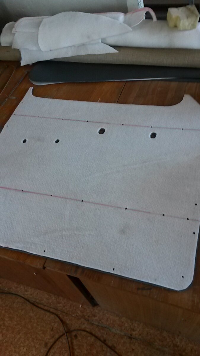

Продолжилась работа по дверным картам. Идёт обклейка подложкой и припайка недостающих креплений на молдингах. Подложкой как и краёв карты на 2-3 мм отступаю.

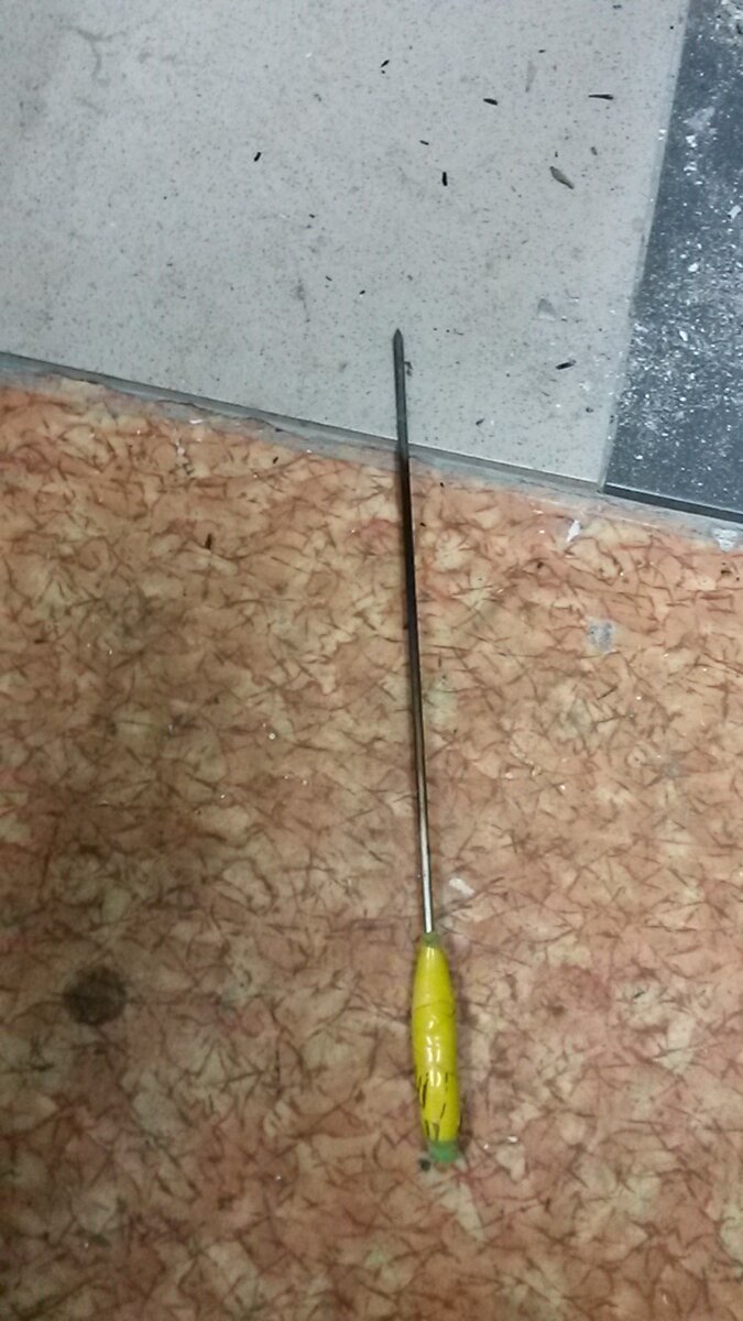

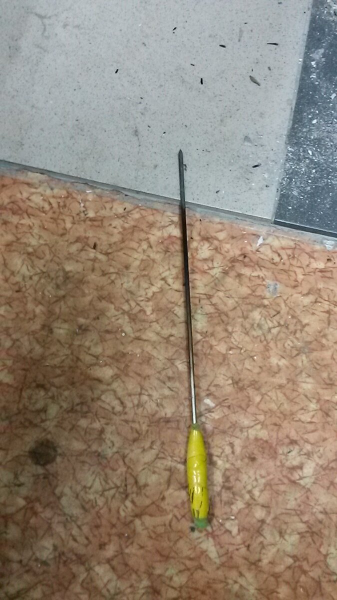

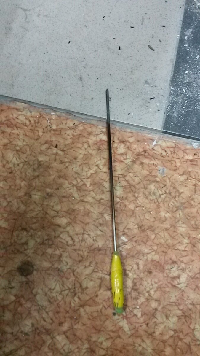

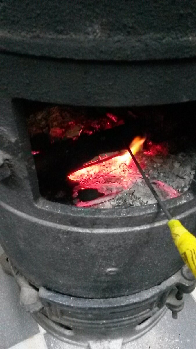

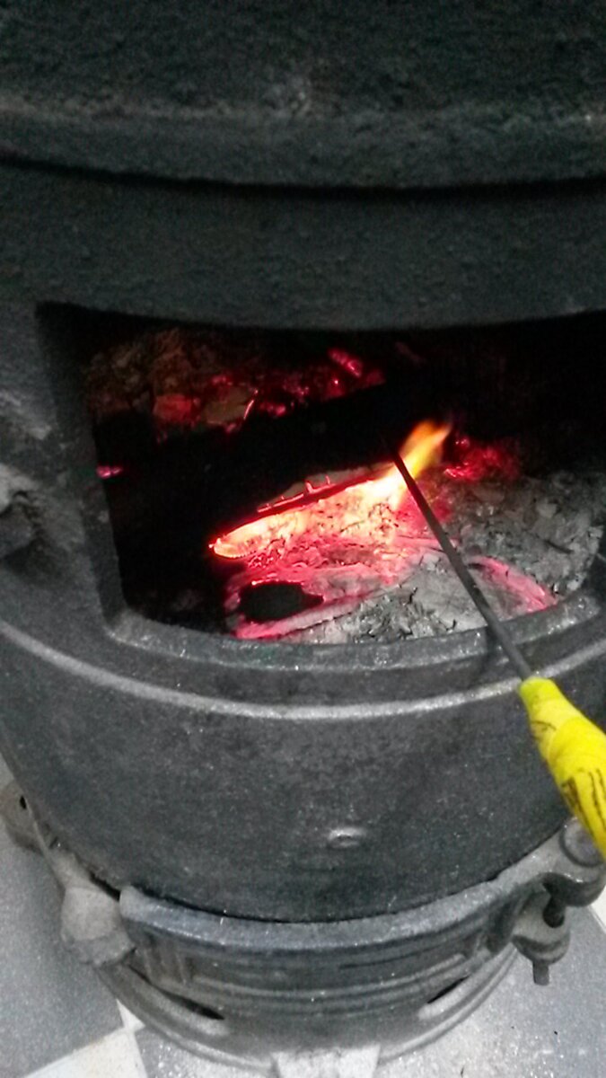

Доделал сегодня подложку дверных карт. Прожигал отверстия для саморезов и молдингов изготовленным из проволоки шилом. Шило калил в печке буржуйке.
3 290
2 058
Почему бы не сделать просечку?
кусок трубы подходящего диаметра, снаружи заточенная кромка и ...
"один удар и восемь дырок" )
Да вы что! И упустить такой шанс попироманить и поиграться с раскаленными предметами?? Тут ведь процесс не менее важен чем результат!)))))
Зачем так сложно, тем более отверстия в ДВП уже есть, а после обтяжки дверных карт - по материалу и кожзаму тоже просечкой стучать? После прожига отверстия в материале и кожзаме не лохматяться и не распушаются , а получаются более аккуратными)))
3 290
2 058
я это делал,не отдельно в картоне а затем после обтяжки,дополнительно...собрал полностью-бахнул!
лохматиться?...это если синтетика,да прижигаешь и края "запечатал,на живой ткани эти фокусы не пройдут-края клеем мазнул и не распушатся.
обе технологии применимы,но каждая к своему оббивочному материалу.

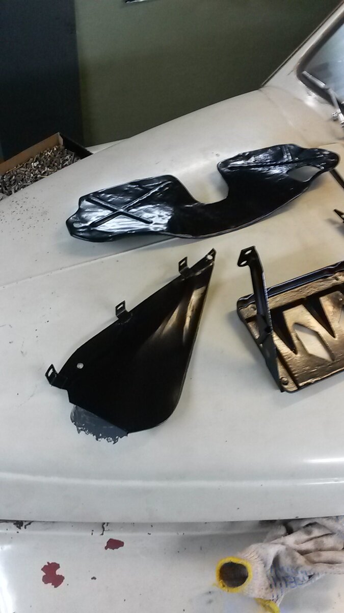

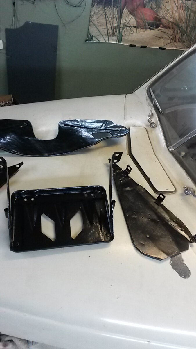

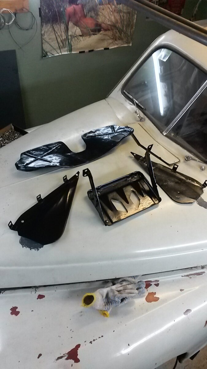

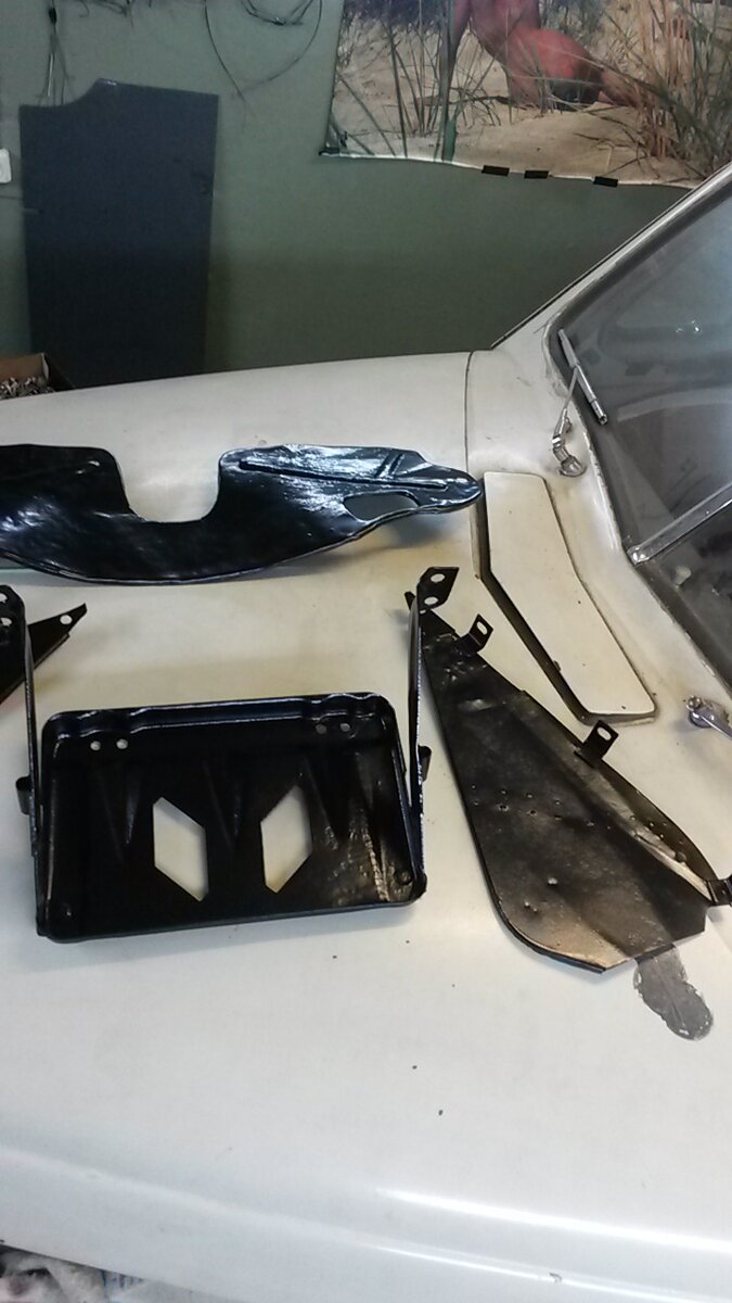

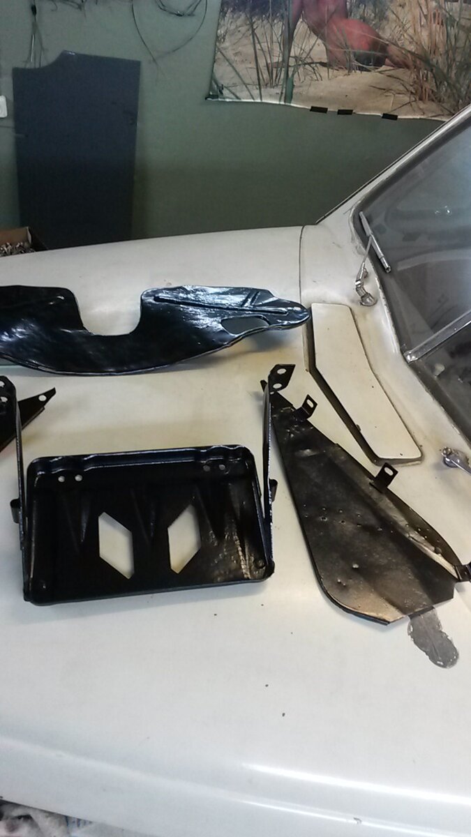

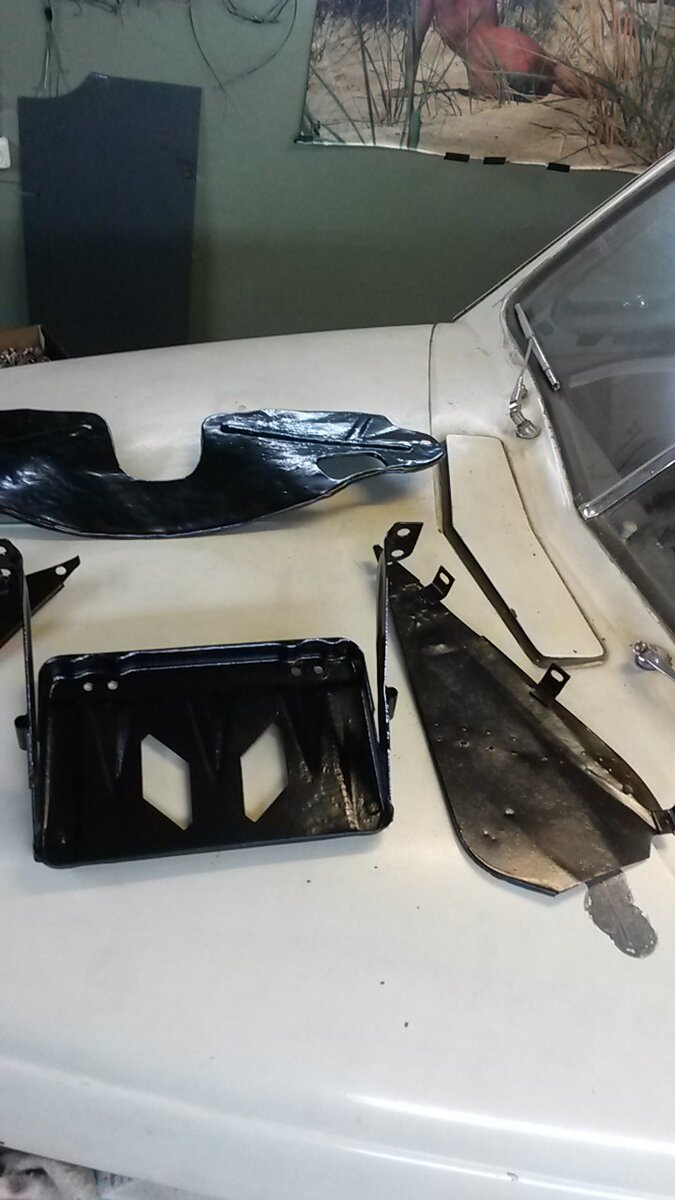

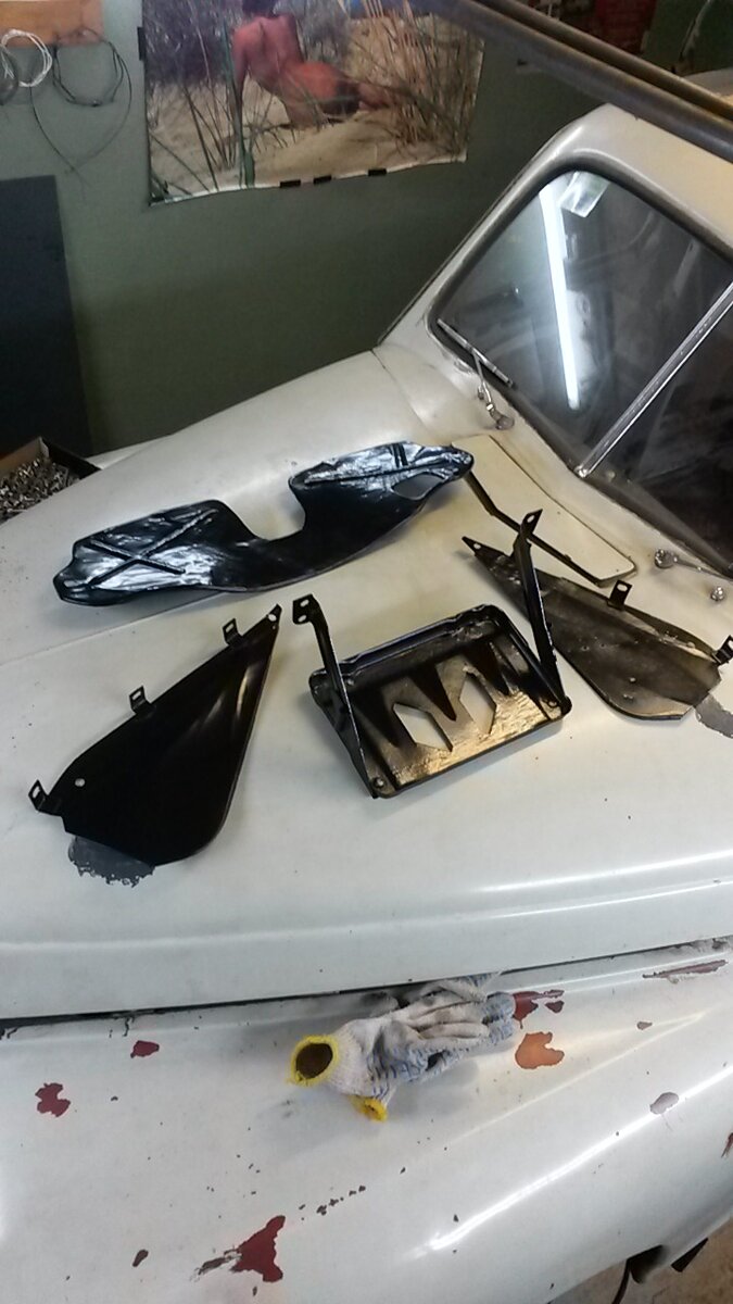

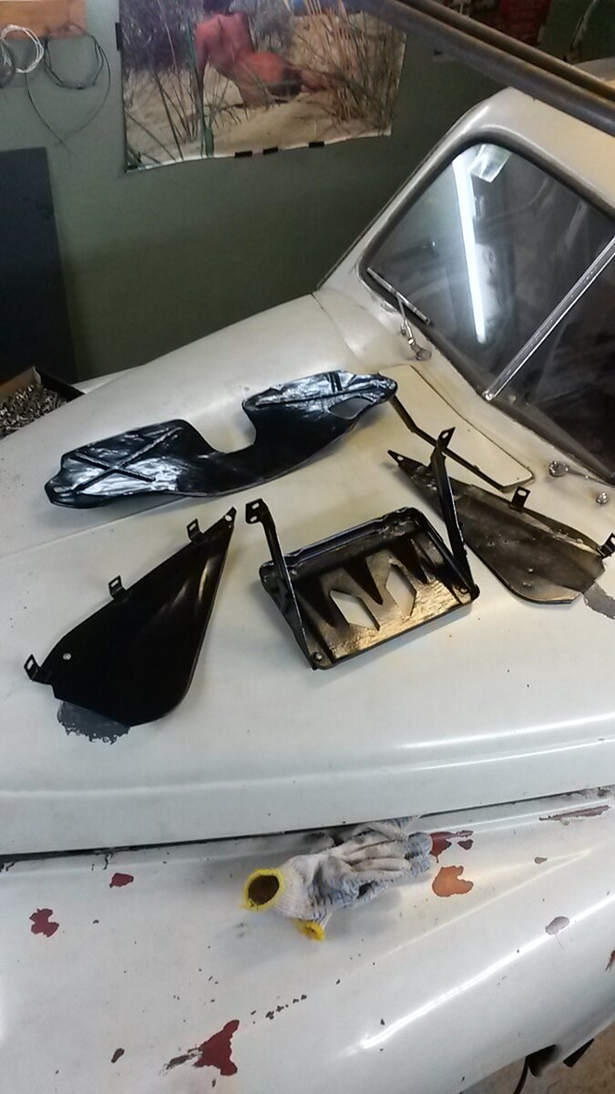

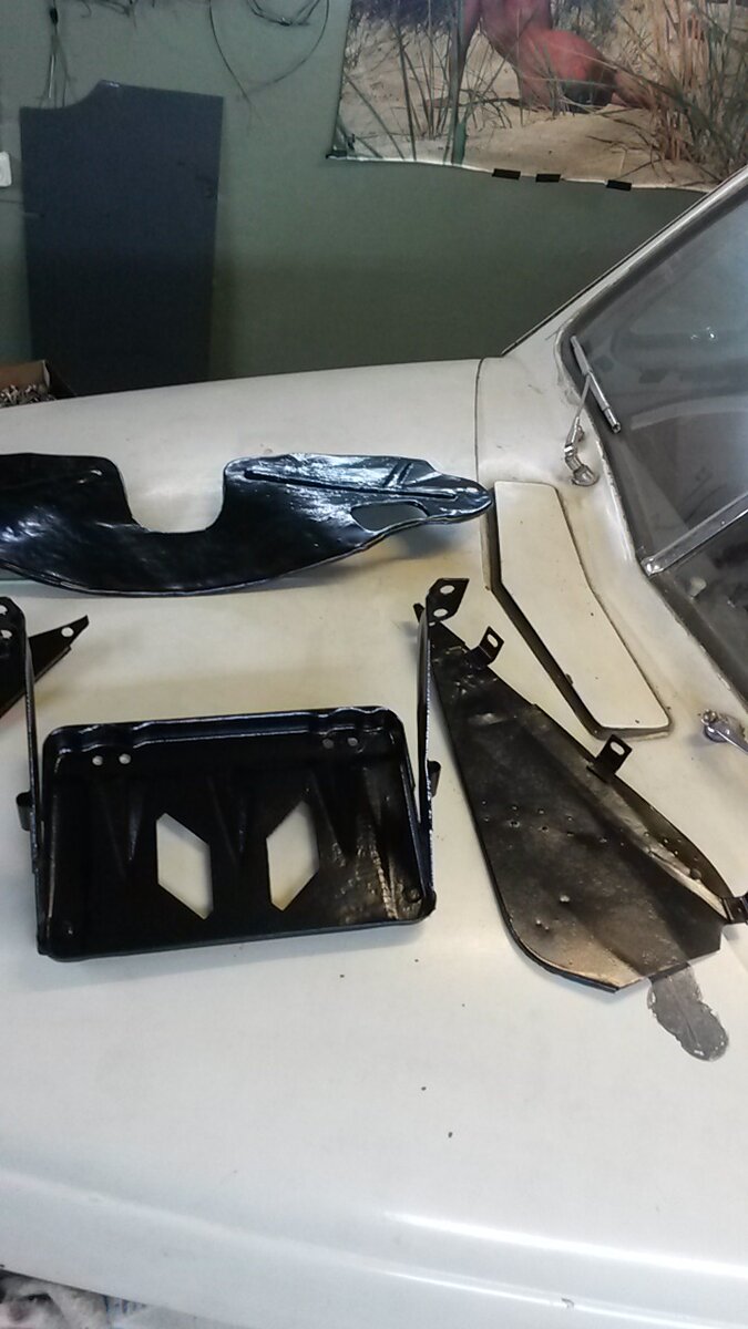

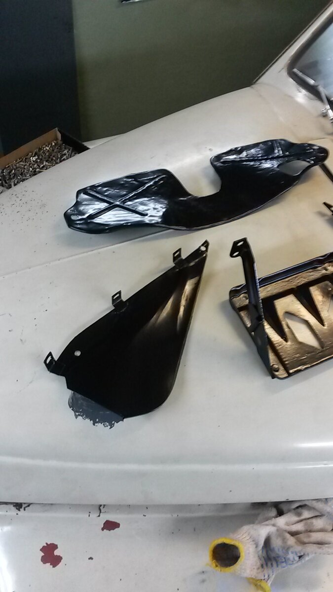

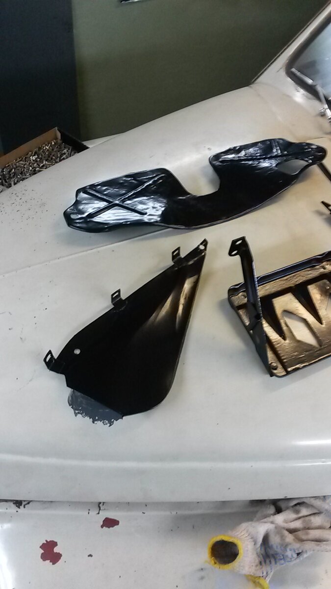

Забрал с покраски пыльники и площадку для аккумулятора. Потёки есть конечно, но не критично

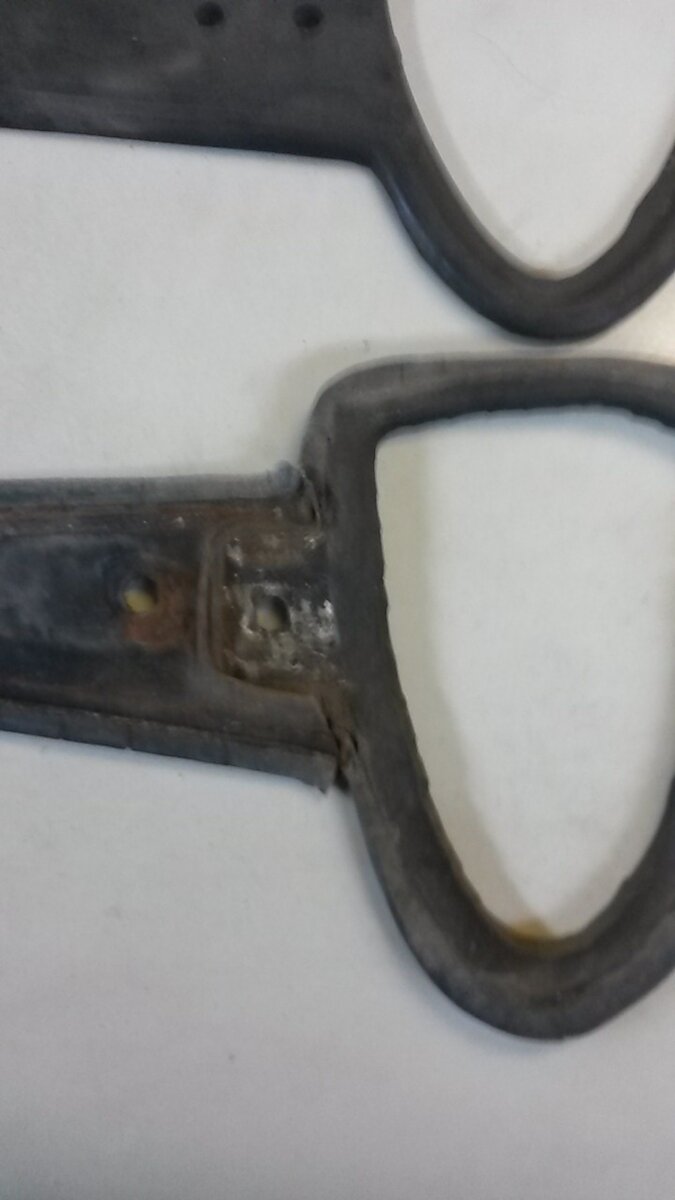

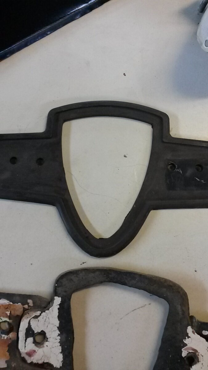

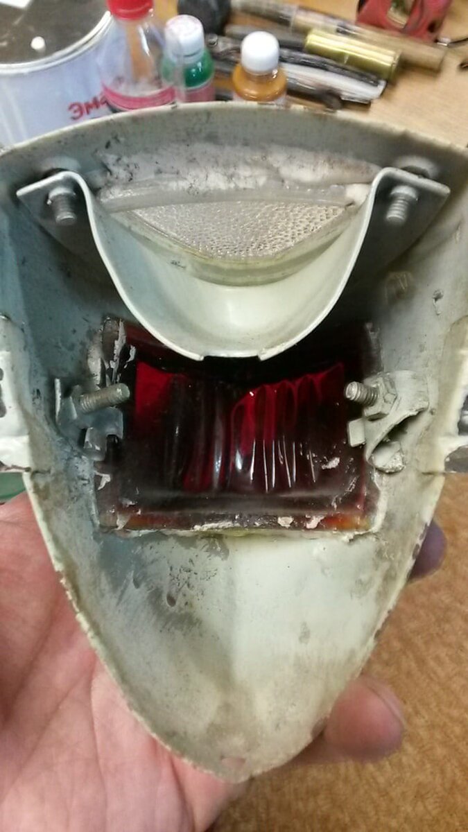

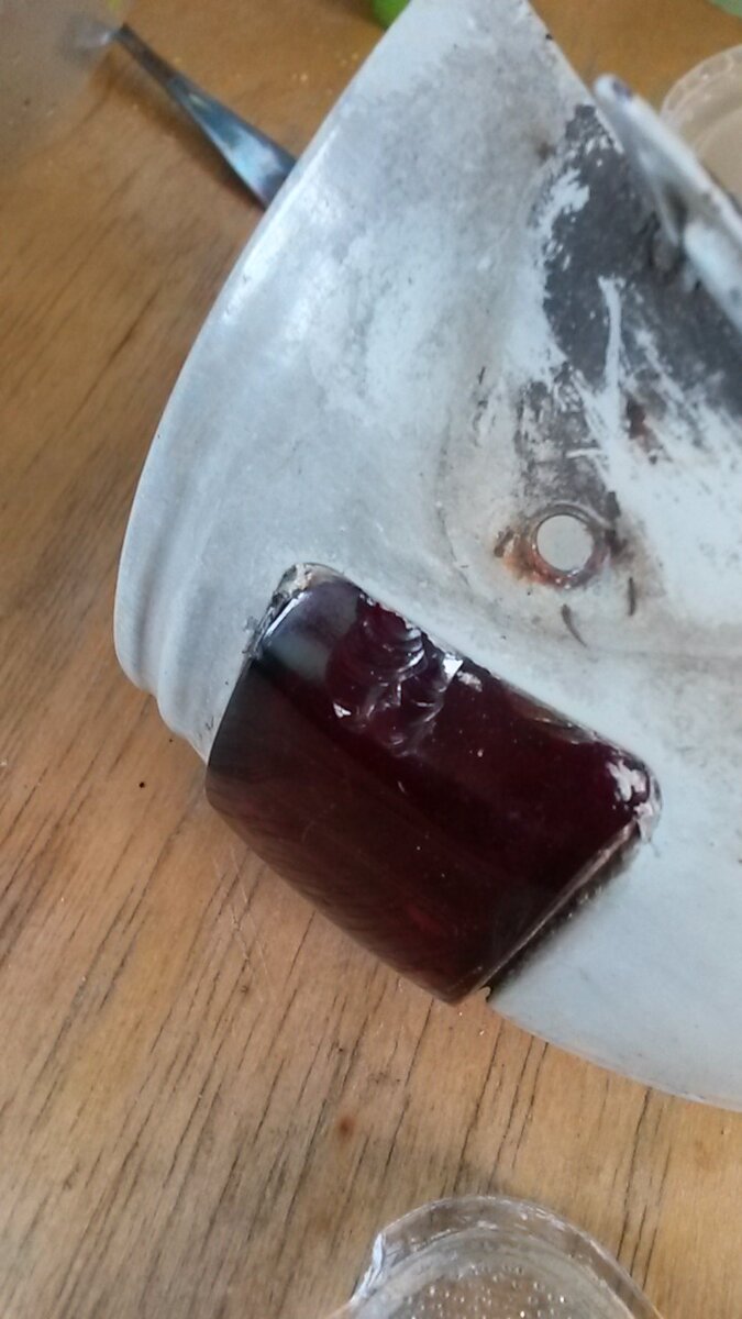

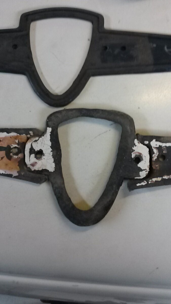

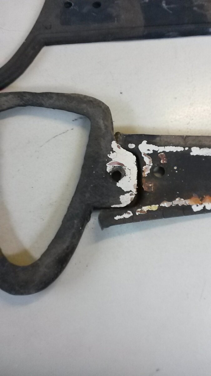

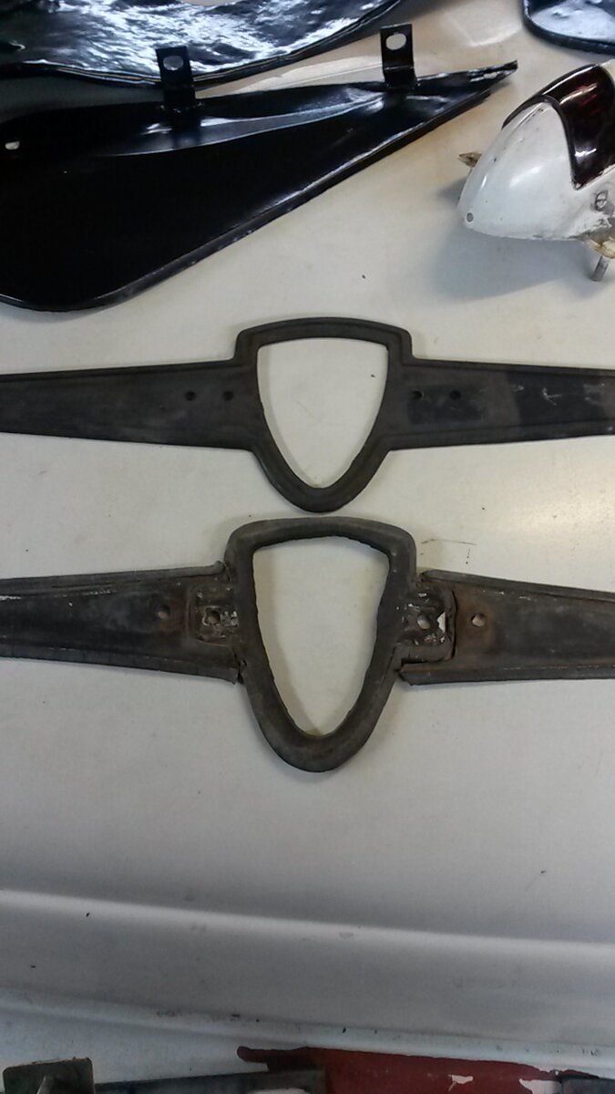

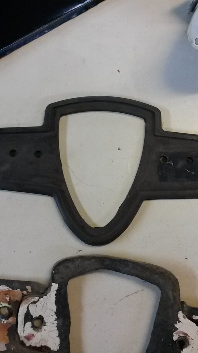

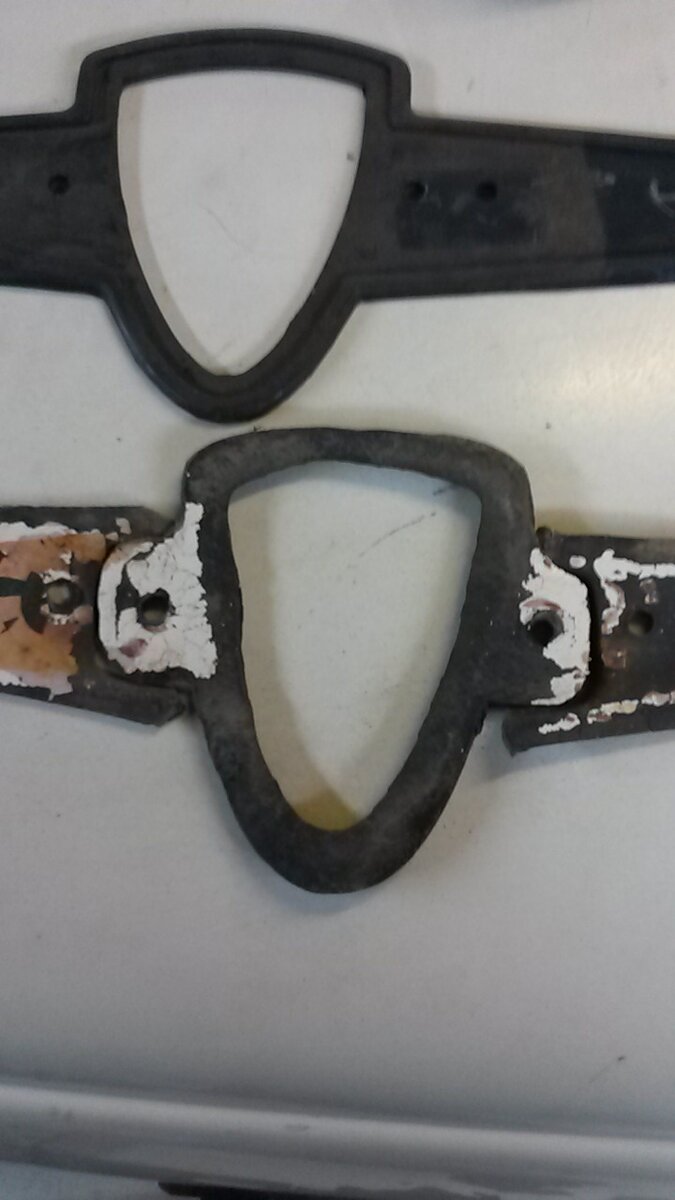

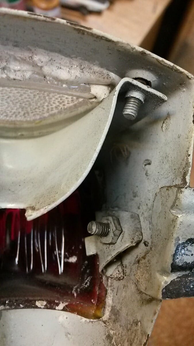

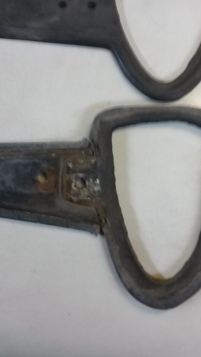

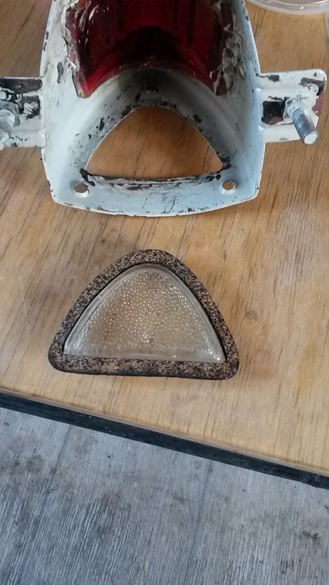

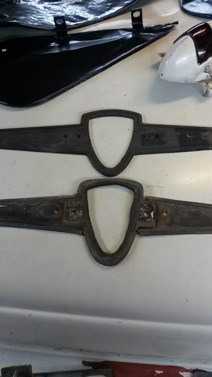

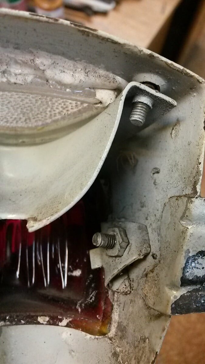

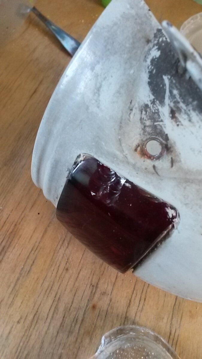

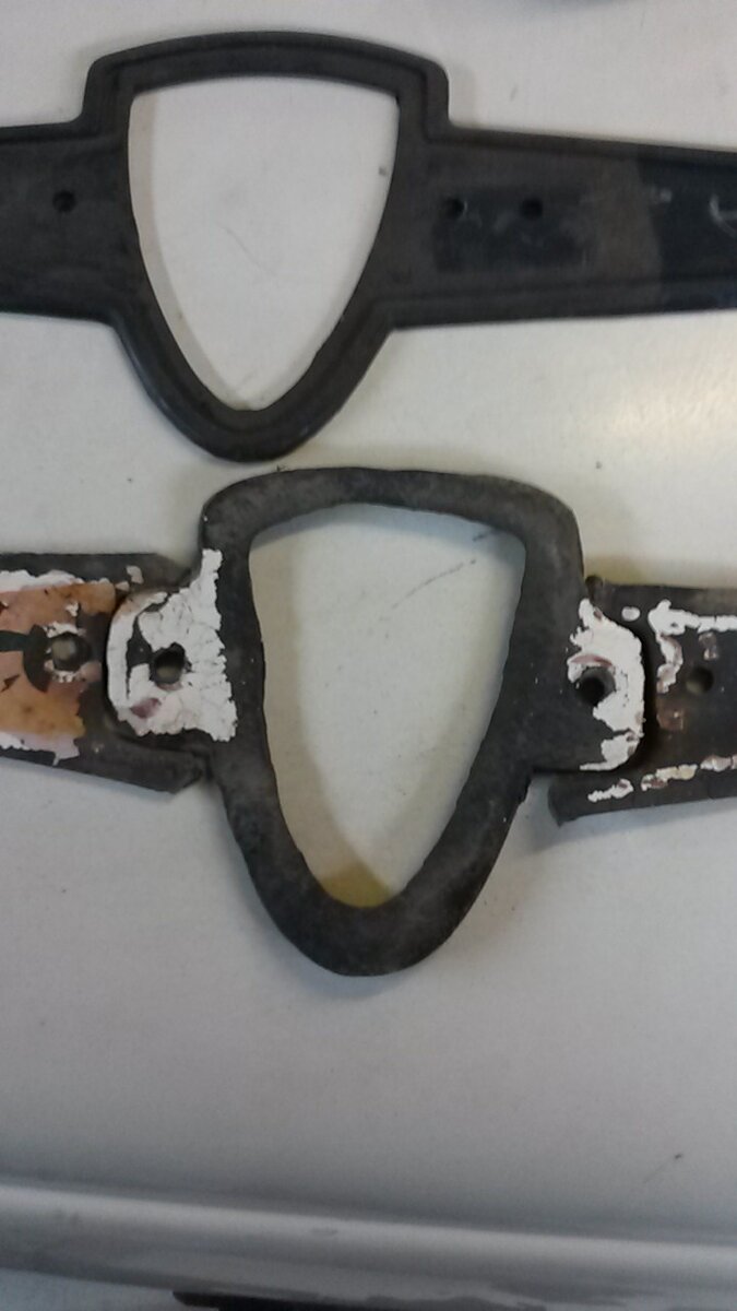

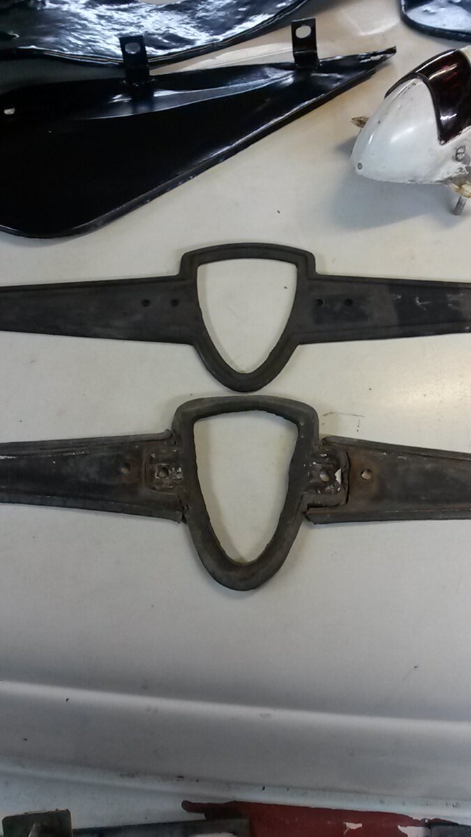

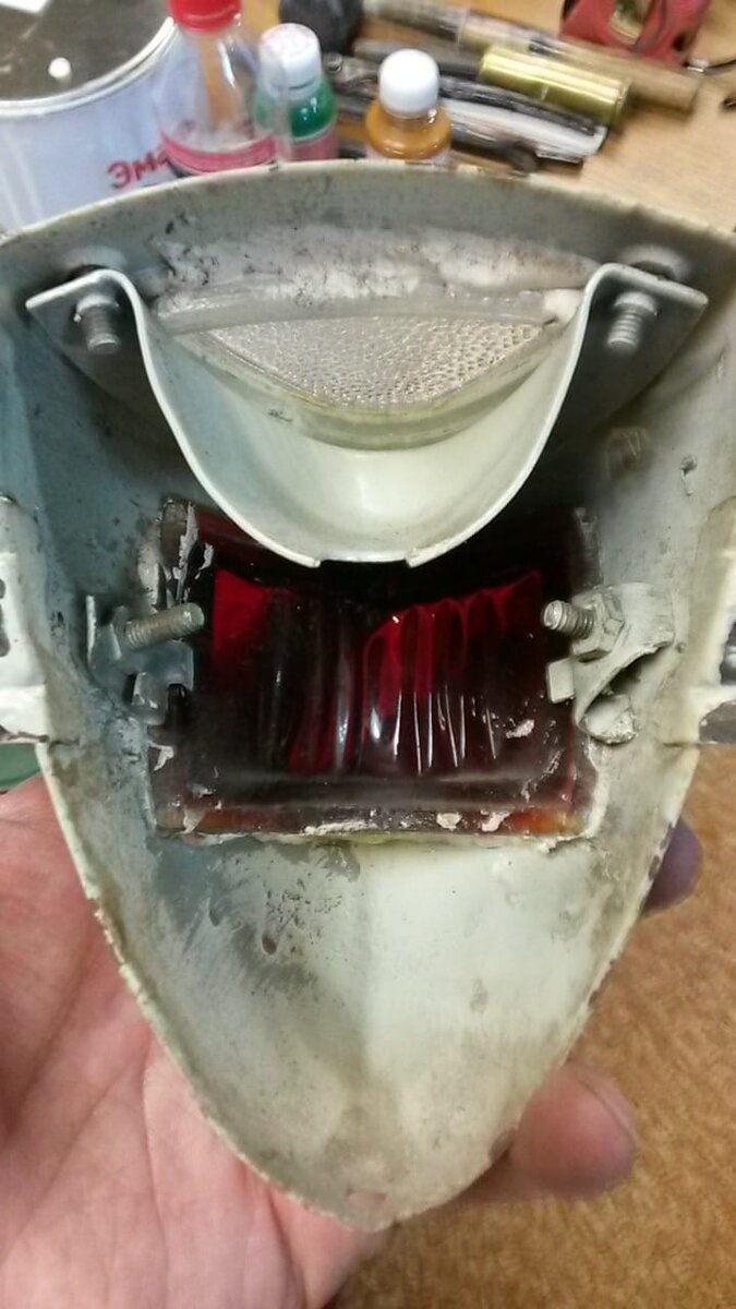

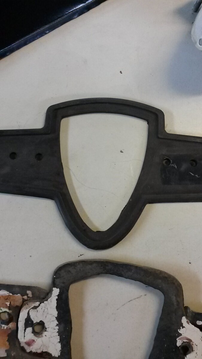

Разобрал птичку. С удивлением обнаружил, что старая резинка составная из трёх частей. Всегда думал, что она как и новодел - цельная. Видимо упростили современное производство
3 100
5 927
Просто средняя часть самодельная

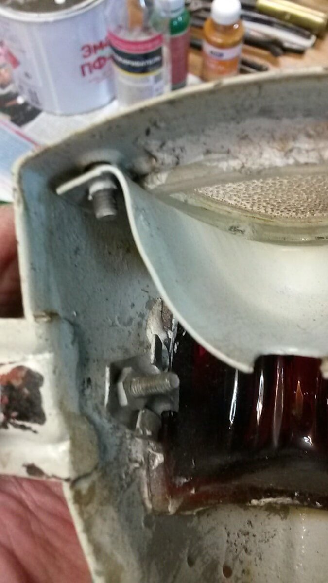

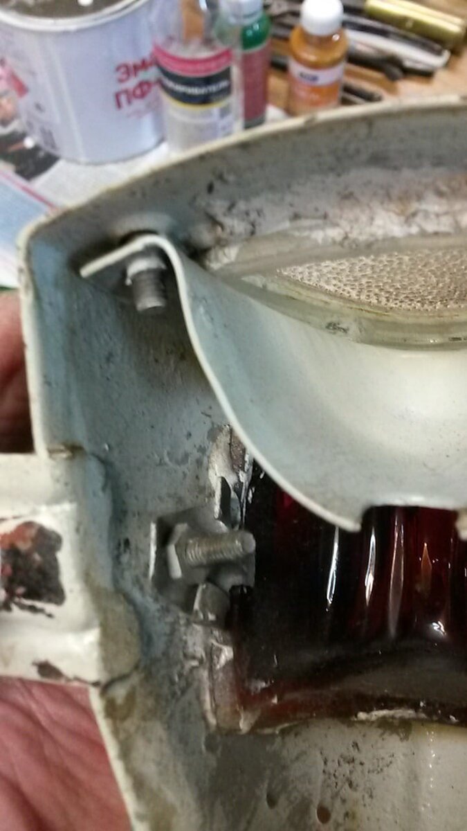

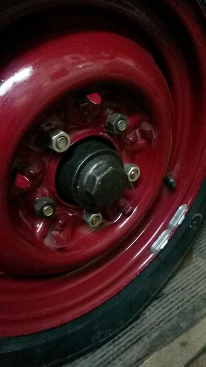

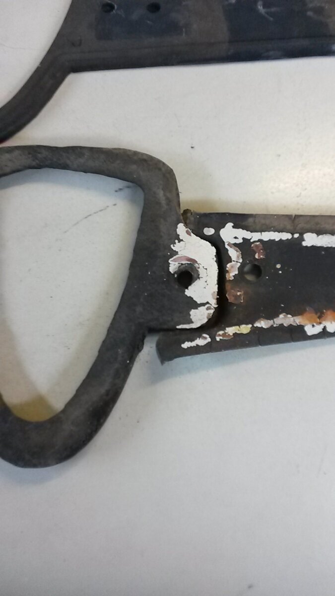

При разборке птички обнаружил, что крепления стекла собраны по разному. Подскажите, как правильно ставить, слева или справа варианты?

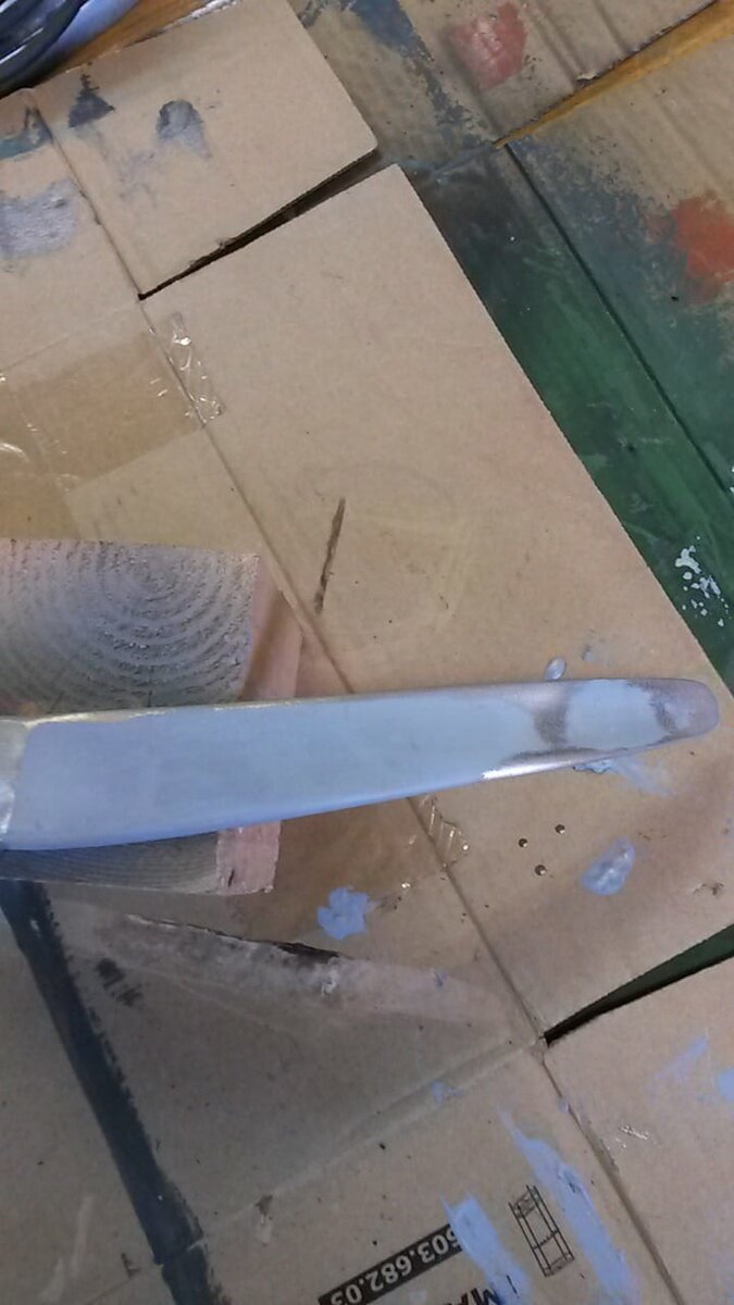

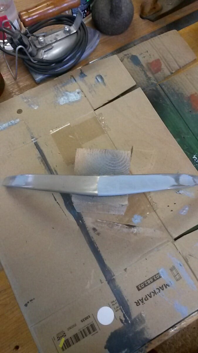

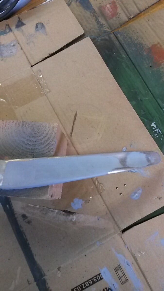

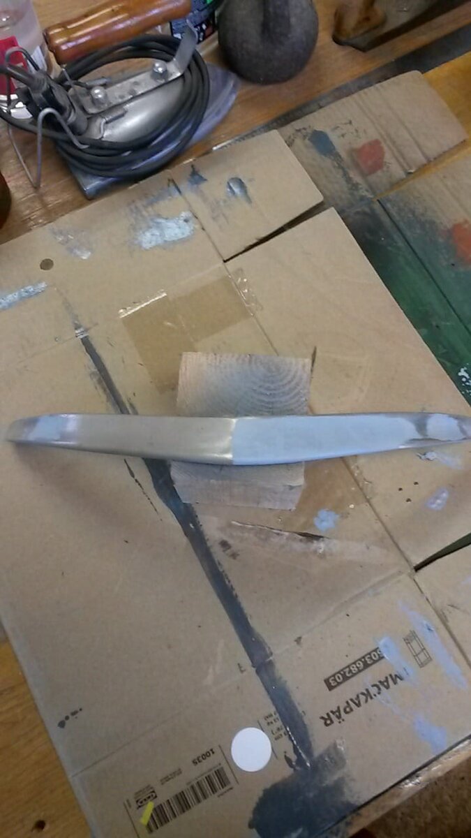

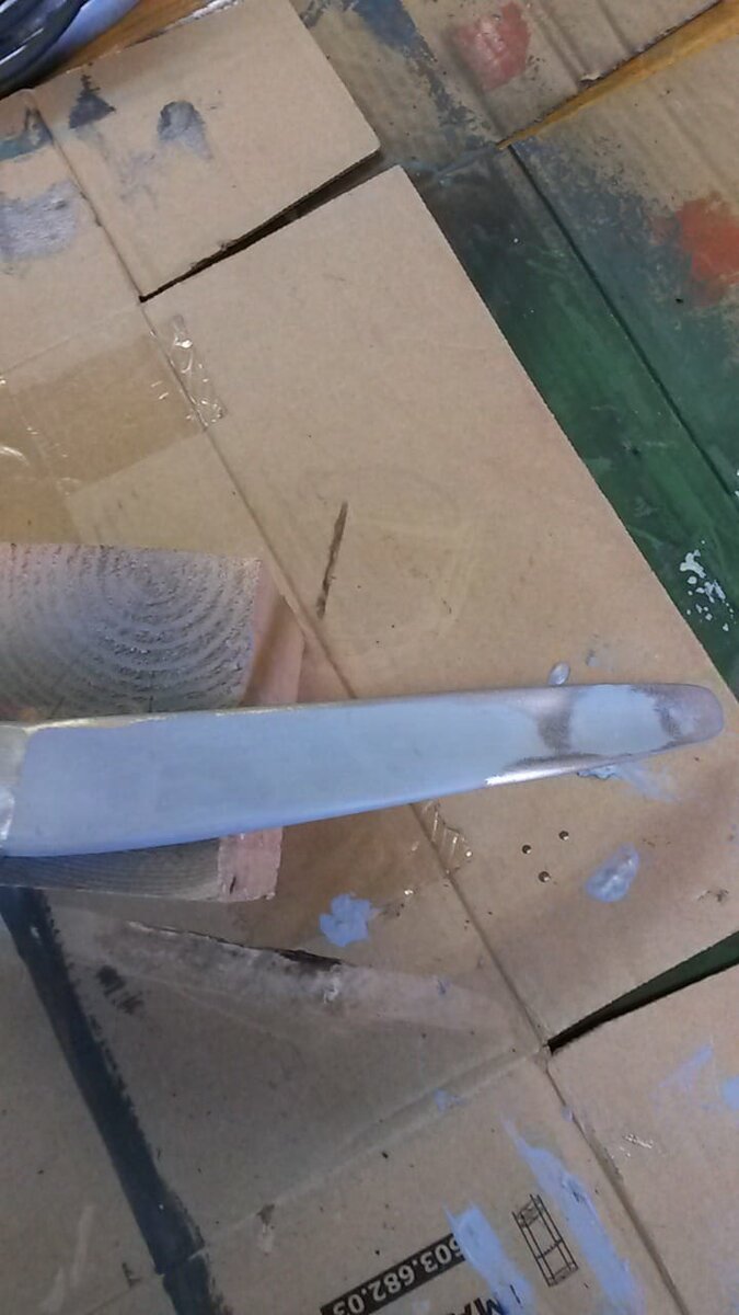

Над бумерангом тоже работаю. Огрехи литья подправили напайкой, далее "шпатленул" густой Виковской грунтовкой раза три-четыре. После четырёх месяцев сушки - ошкурил и загрунтовал сегодня. "Шпатлю" не использую, гигроскопичная вещь, даже со стекловолокном. Грунтовка лучше - камень.

Ккк справа

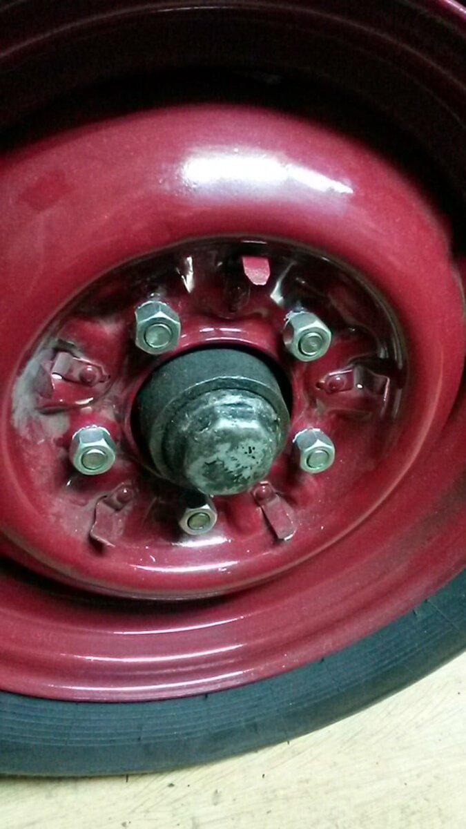

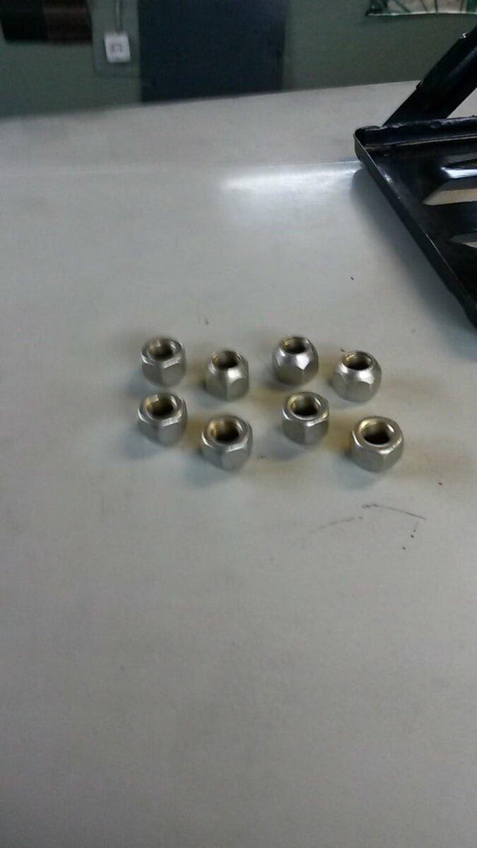

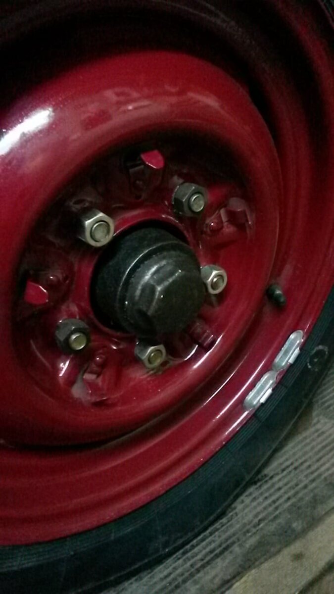

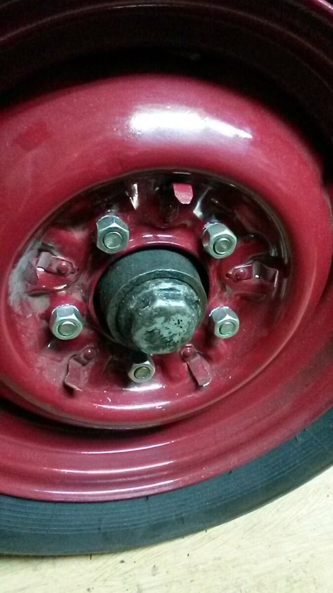

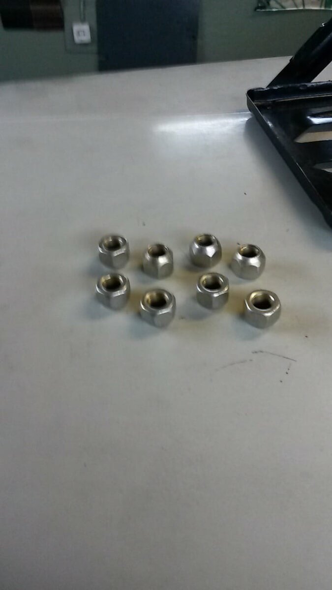

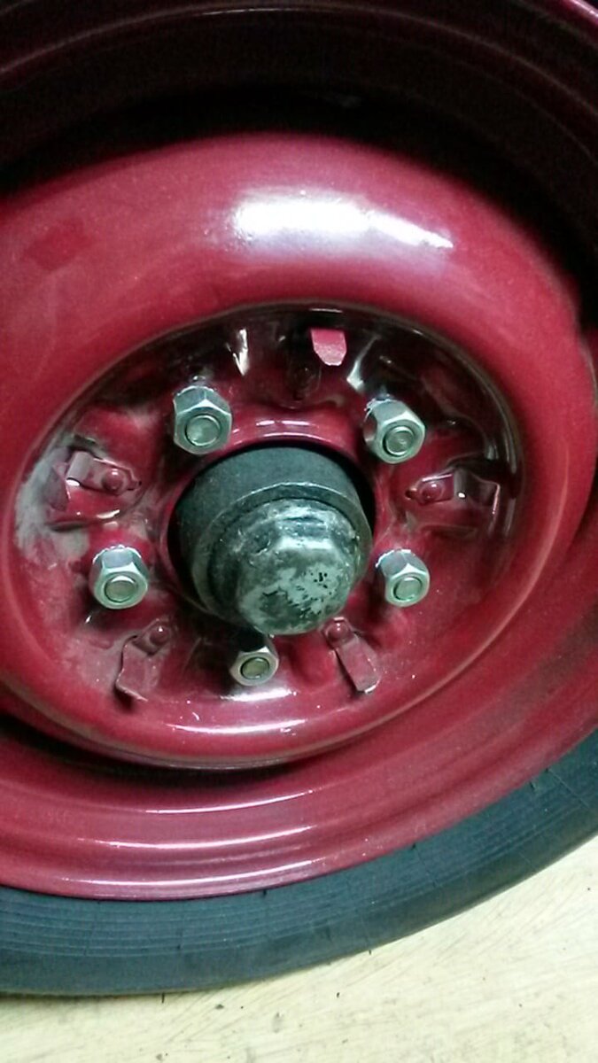

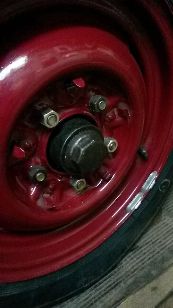

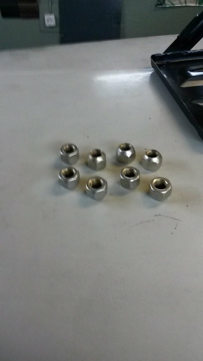

Докупил колёсные гайки. Сначала при смене колёс заменил с сорванными гранями и очень ржавые. Но вида нет. Поэтому докупил 8 штук и обновил теперь все.

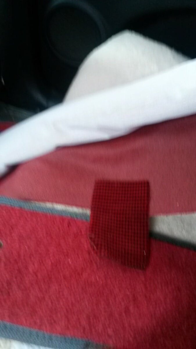

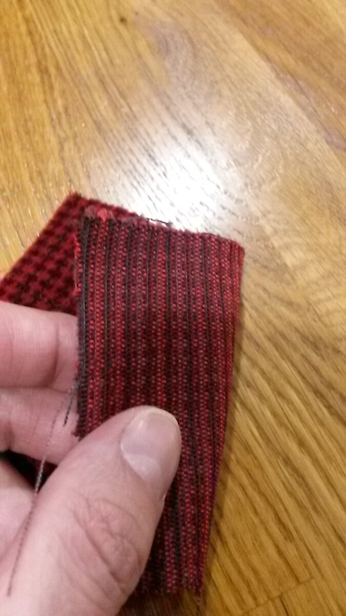

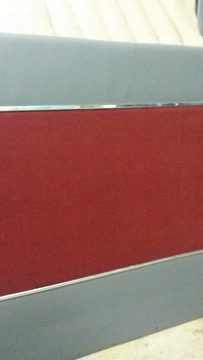

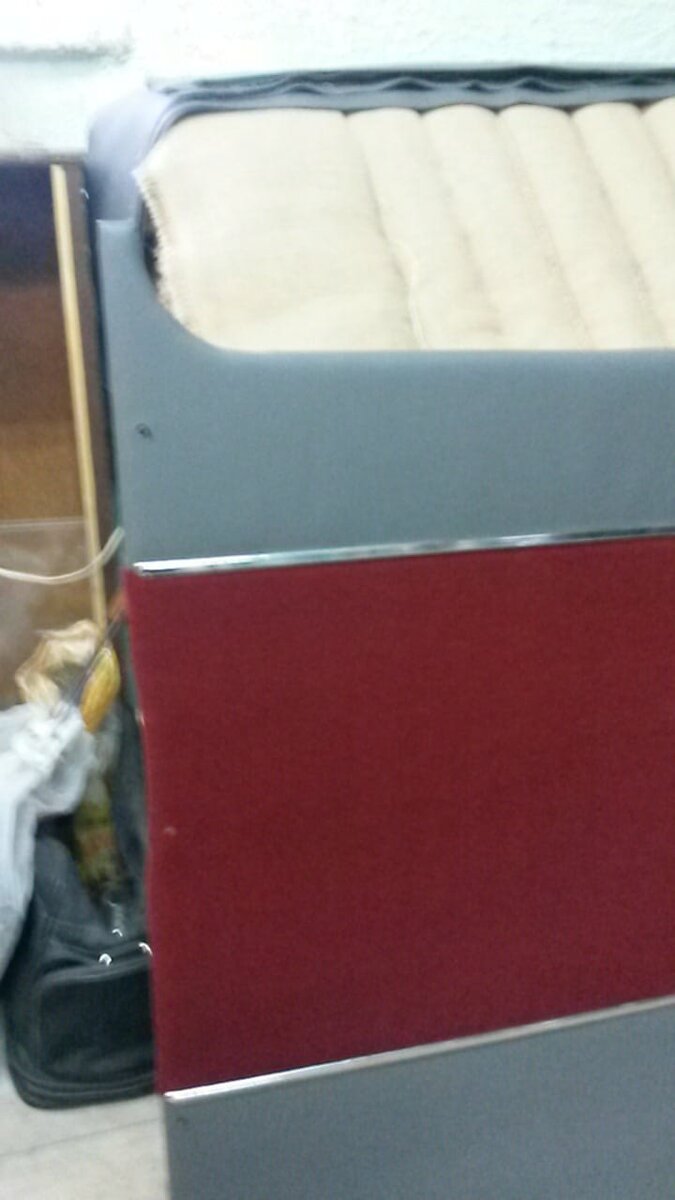

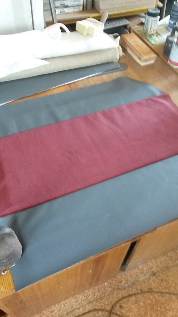

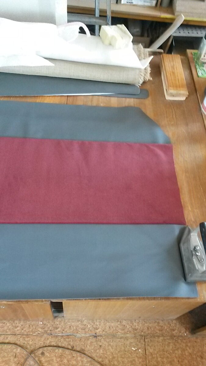

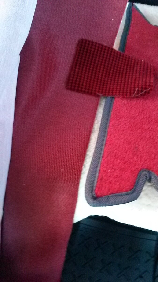

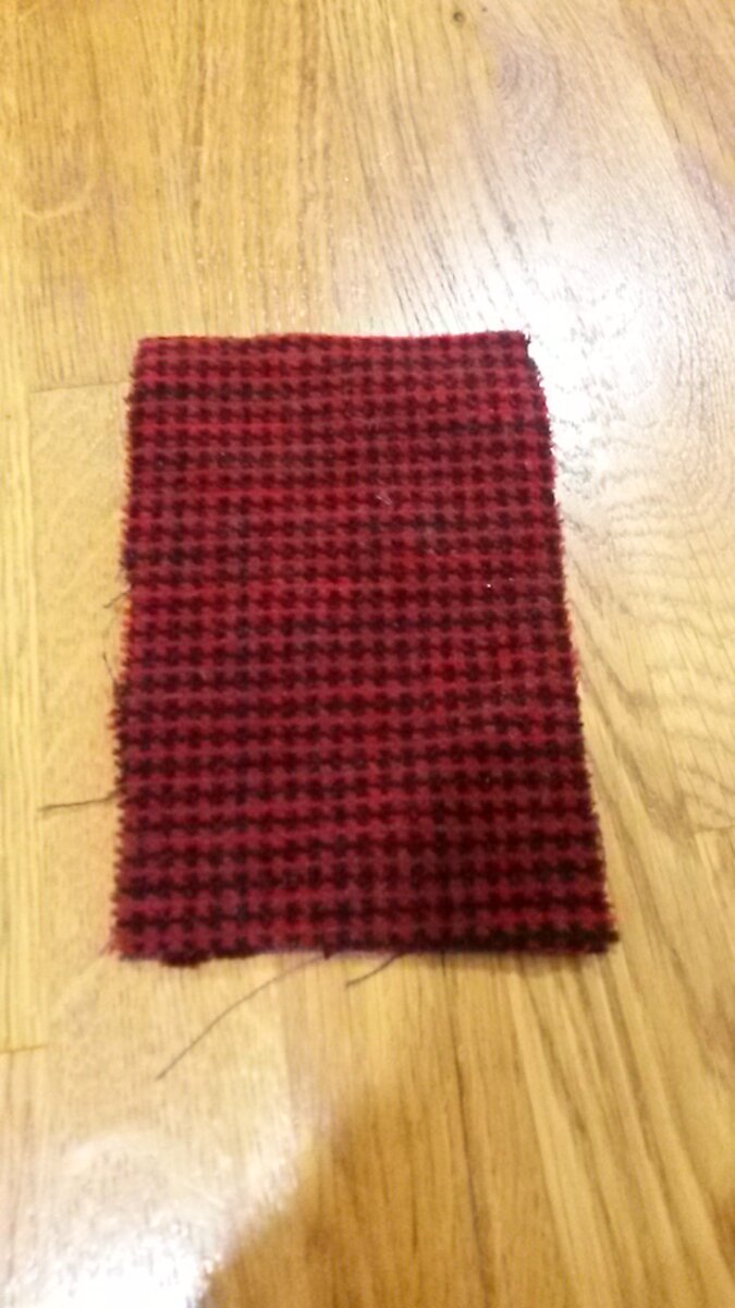

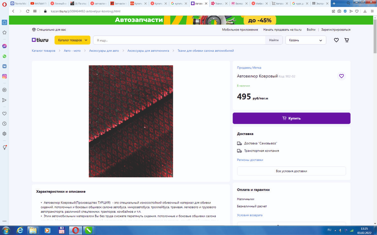

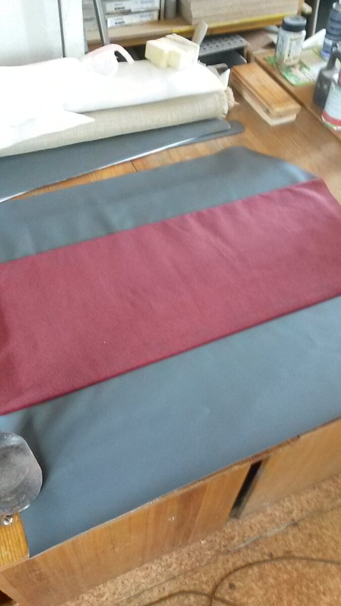

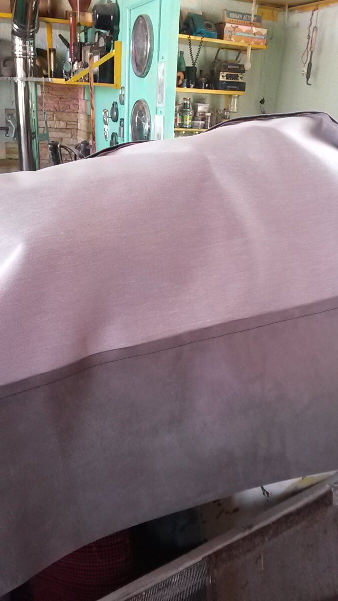

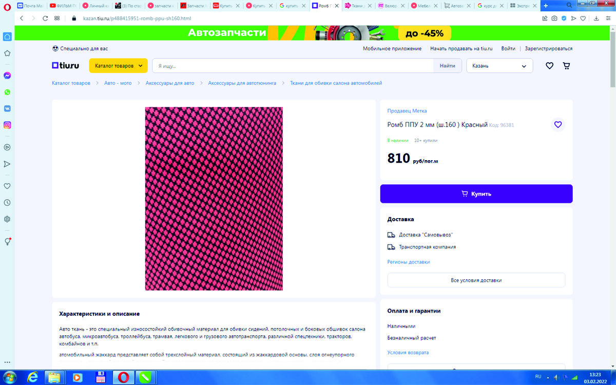

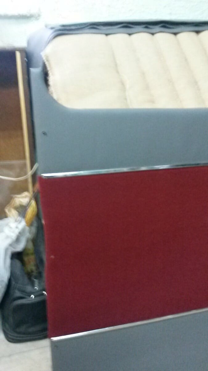

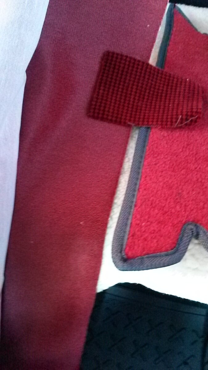

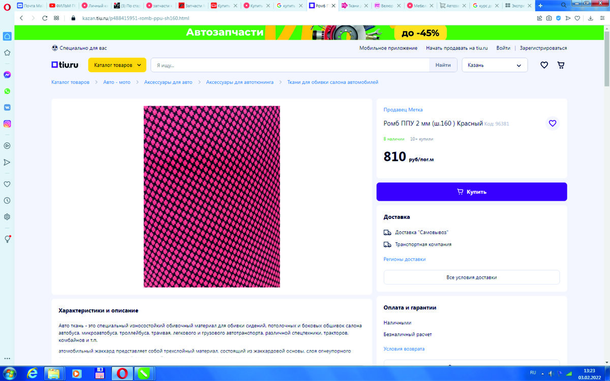

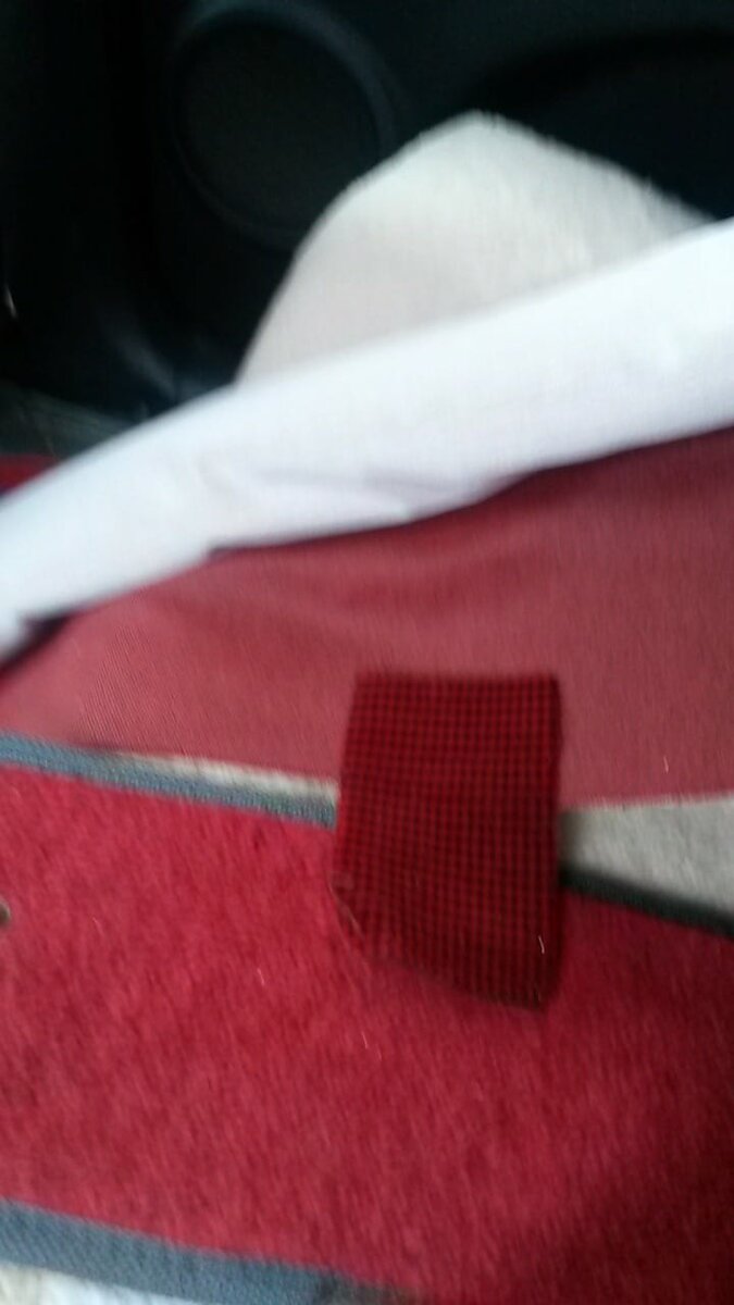

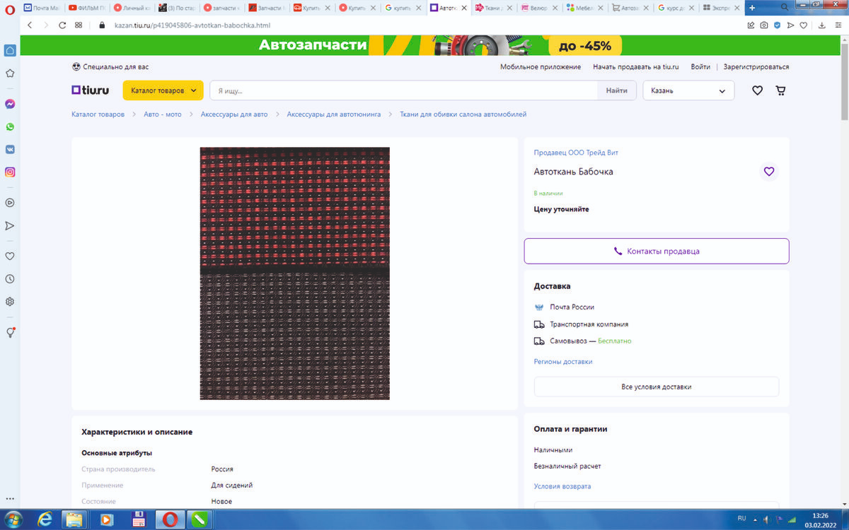

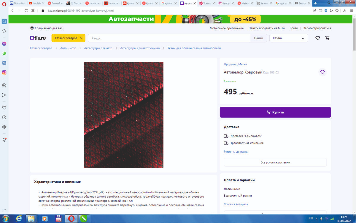

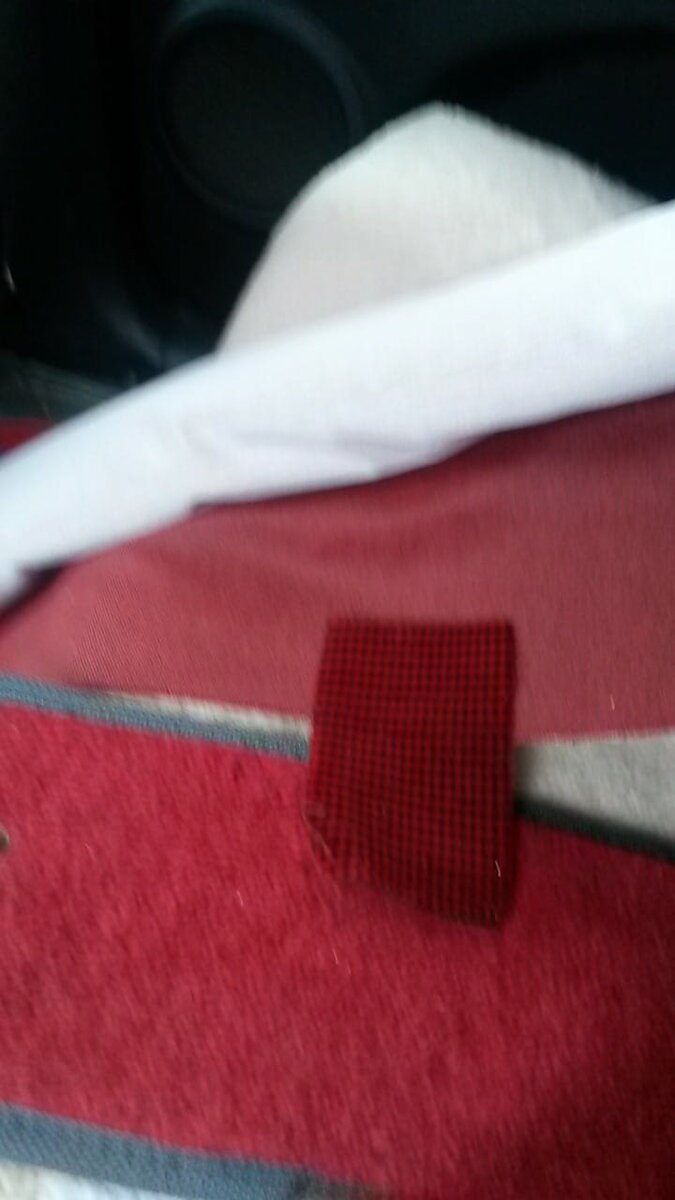

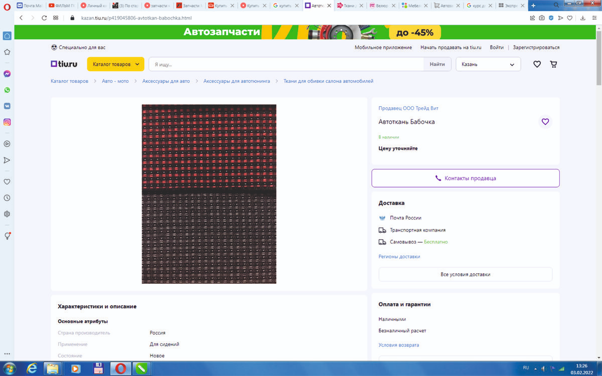

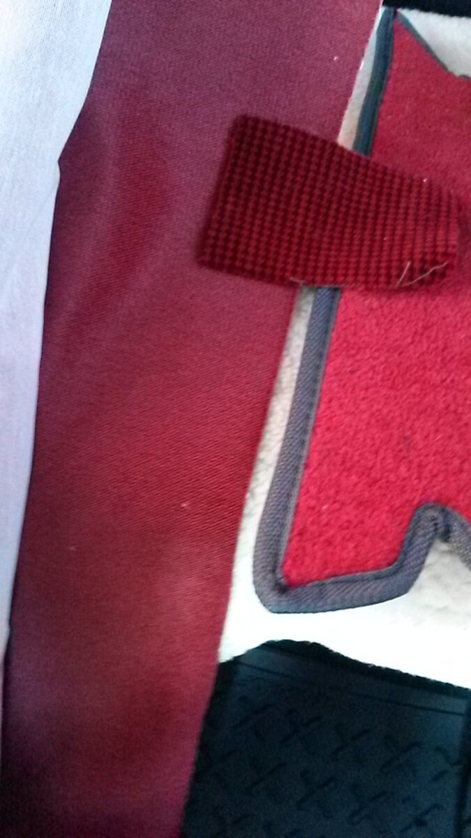

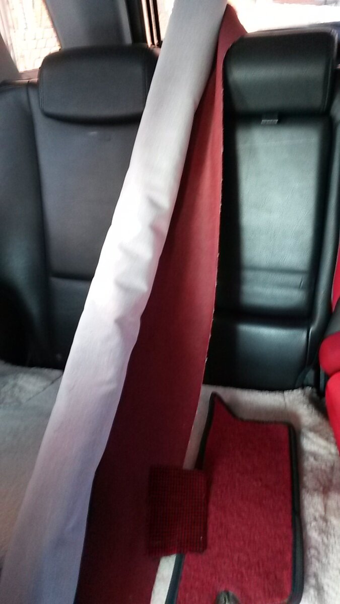

Столкнулся я с такой проблемой в начале февраля, что при замене дверных карт старый материал обшивки снялся, но поскольку набивка карт была из поролона, за 40 лет он липкой массой прилип к обратной стороне велюра. Скобление ножом и очистка обратной стороны, помогли избавится от остатков и клея и поролона, но плотный материал стал просвечивать. Значит уже не хватит.

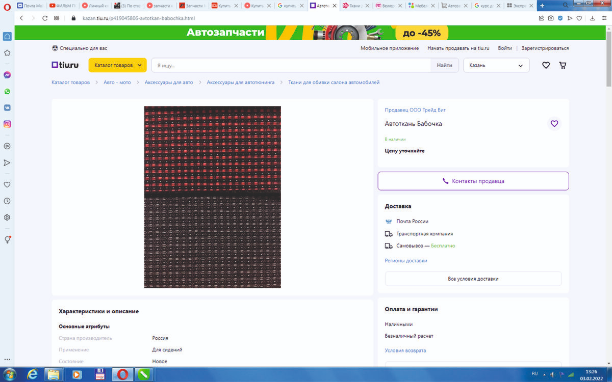

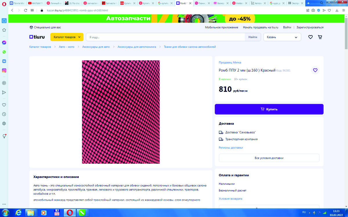

Ткани лет 40. Плотная. Искал давно, но похожего ничего не увидел. На просторах интерната нашёл похожие ткани, но не очень они глянулись.
Реакции: Александр3151
3 100
5 927
Похожий материал был приобретён на прошлой неделе. Цена за метр 470 руб, вполне приемлема. Взял 4 метра. Замучил кладовщика, потратив ещё три дня на поиски материала из первой партии. Дело в том, что в офисе ткань в рекламных образцах яркая и живая. В присланных в последнее время партиях этот - же материал всё бледнее и ближе к свекольному оттенку, чем к красно-бордовому. Кладовщик нашёл два отреза из первых партий на дальних стелажах склада, потратив на это пару дней. Крепко жал ему руку, очень хороший человек. Теперь работа по дверным картам и диванам в целом - продолжиться :)
Материал подходит и к коврикам в салон и колёсным дискам.

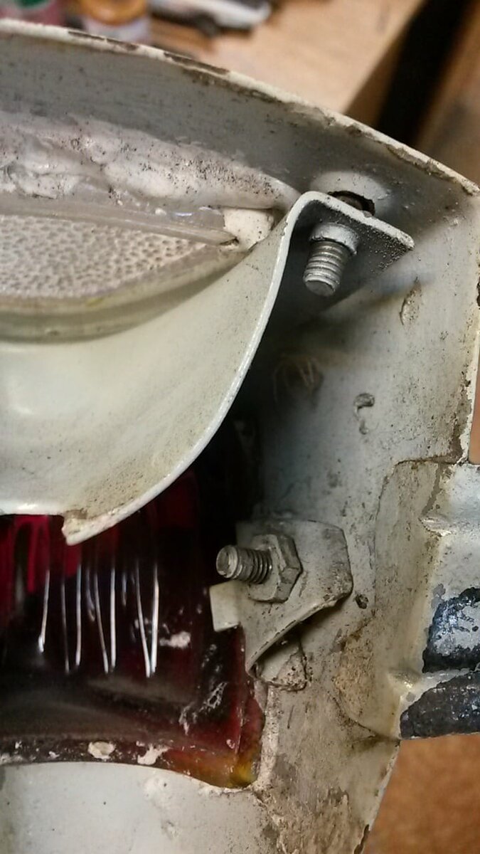

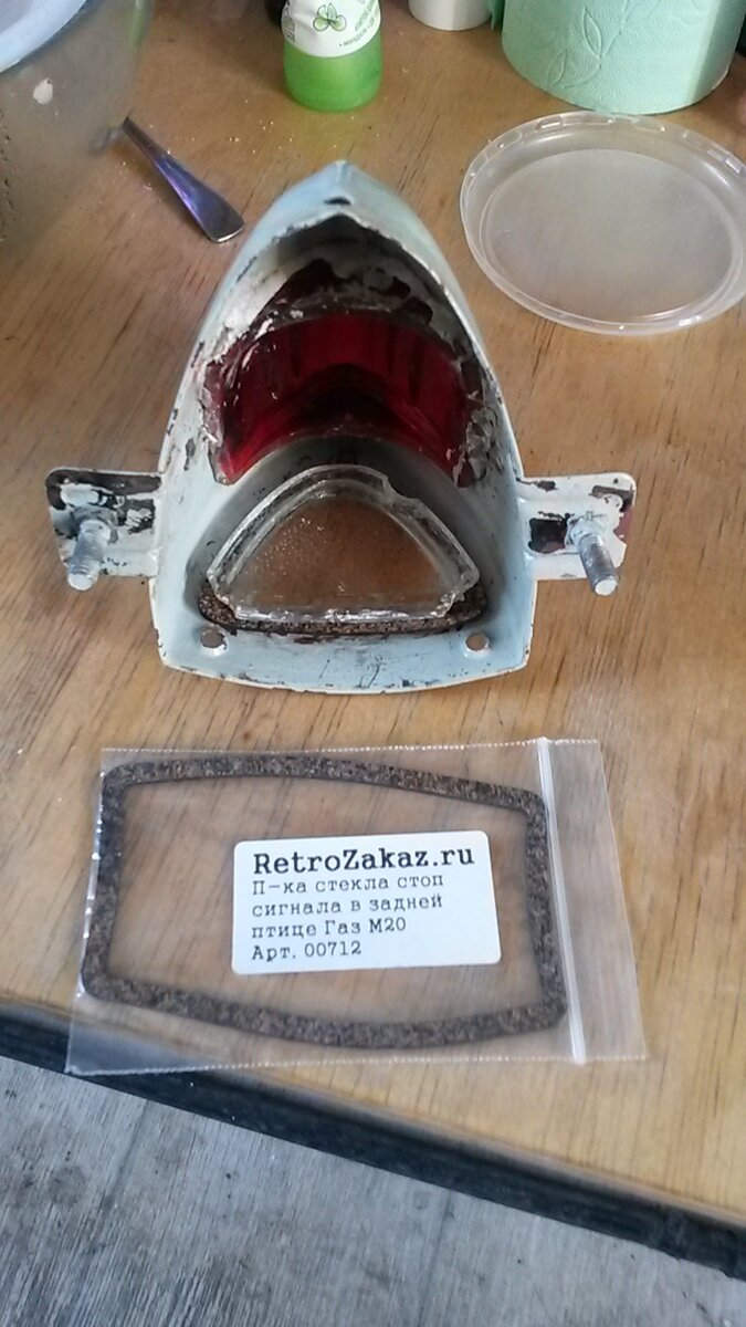

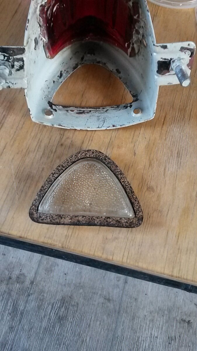

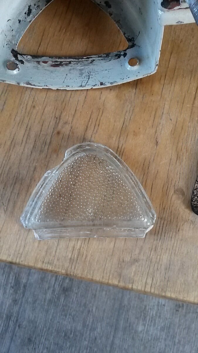

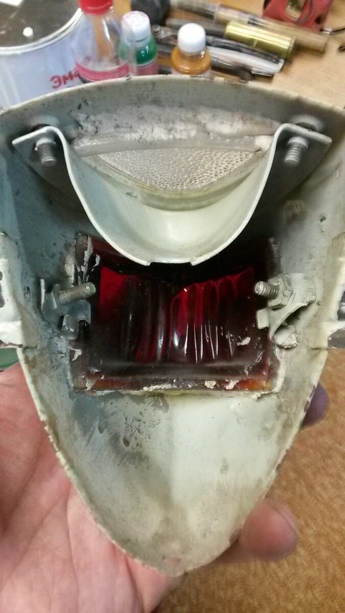

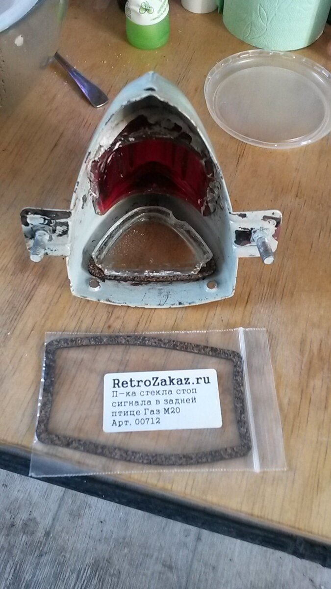

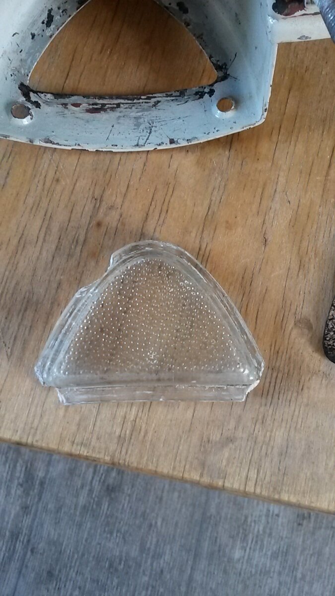

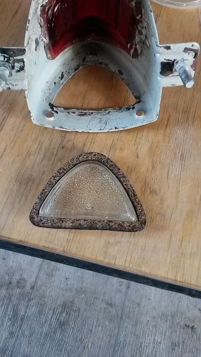

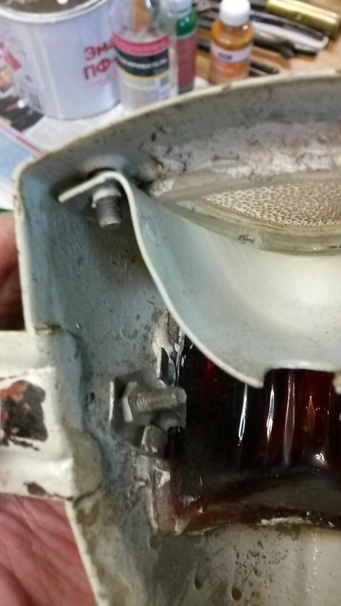

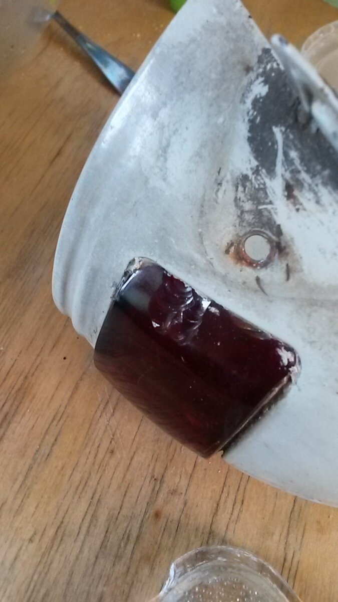

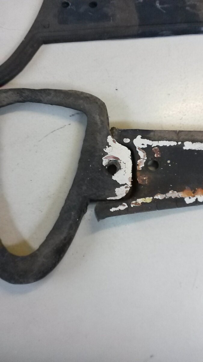

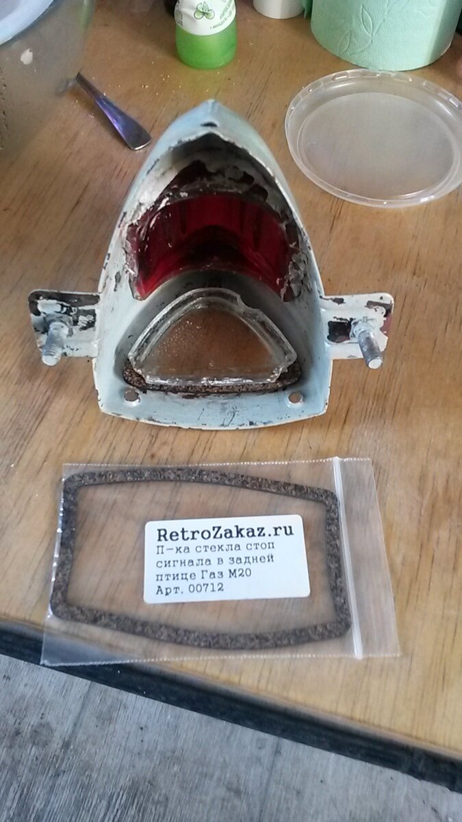

Разбираю птичку. Появилось два вопроса.
1. Пробковые прокладки сажать надо на герметик? Без герметоса никак не держаться?

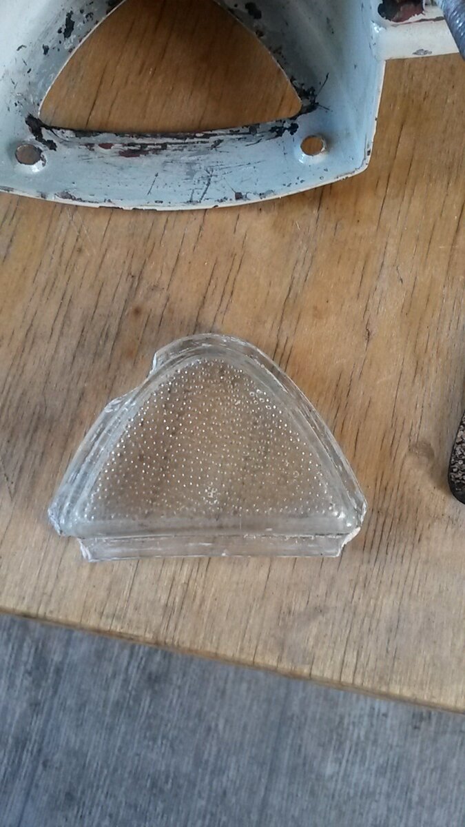

2. Стекло подсветки номерного знака обломано в трёх местах. Критично или нет данное безобразие? И крепление стекла тоже как и у красного стекла фирменными креплениями прижимается? У меня их нет получается.
Куплю у кого есть данные крепления и само светлое стёклышко.
Всё разобрался, верхнее стеклышко отражателем прижимается. Остался вопрос по герметику и покупки стёклышка
Jolly Roger
05.06.2013
1 464
462
СПб
Герметик не нужен, белое стеклышко надо поменять и оно крепится отражателем подсветки номера снаружи птички.

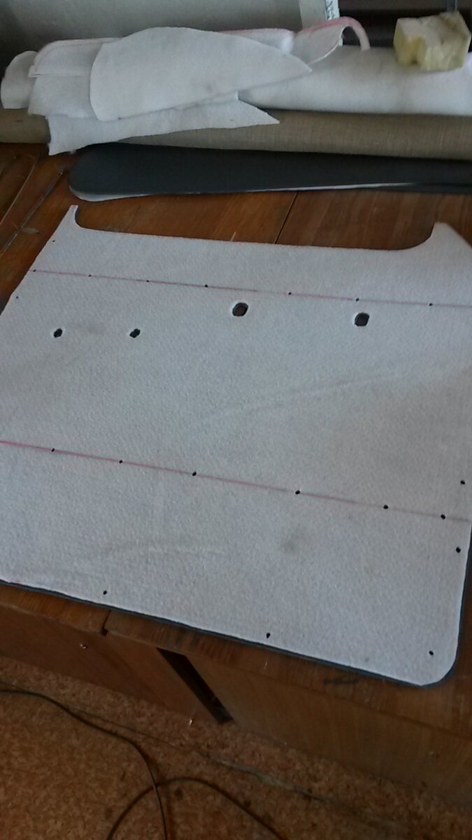

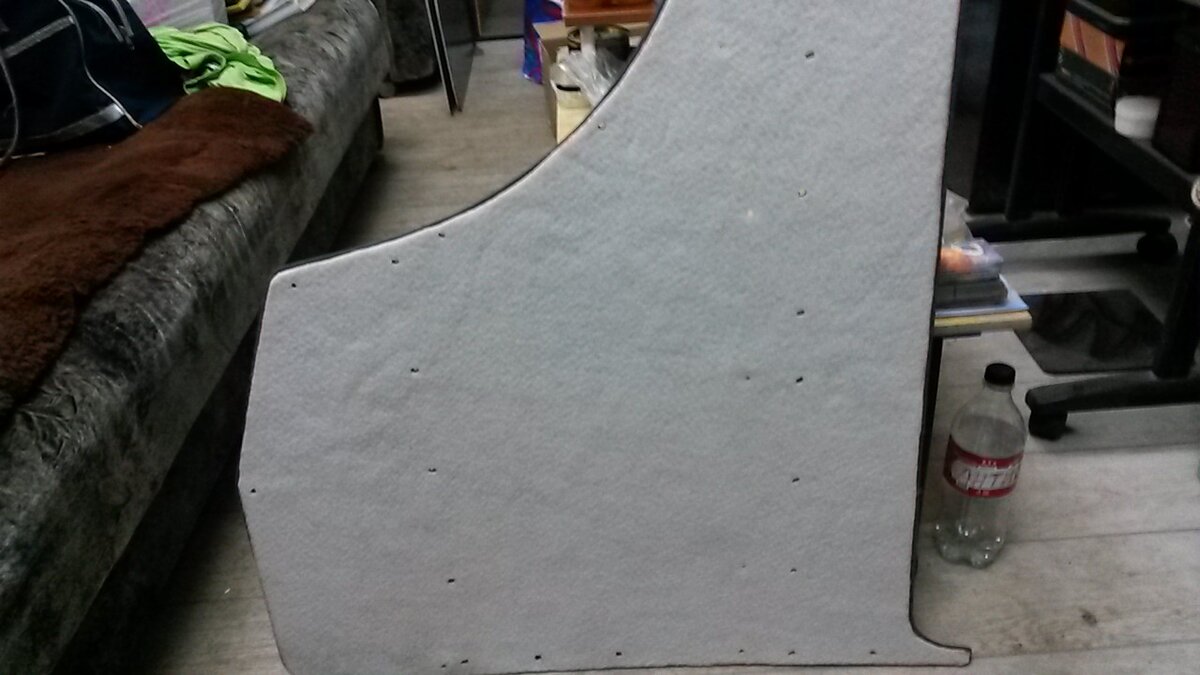

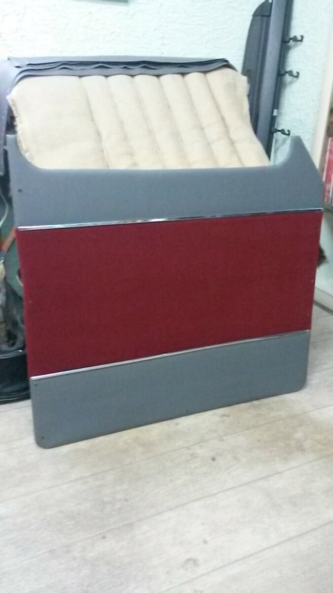

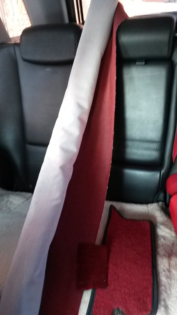

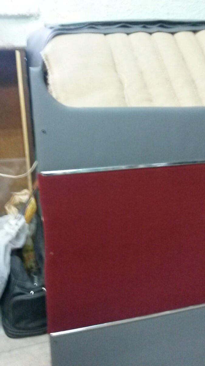

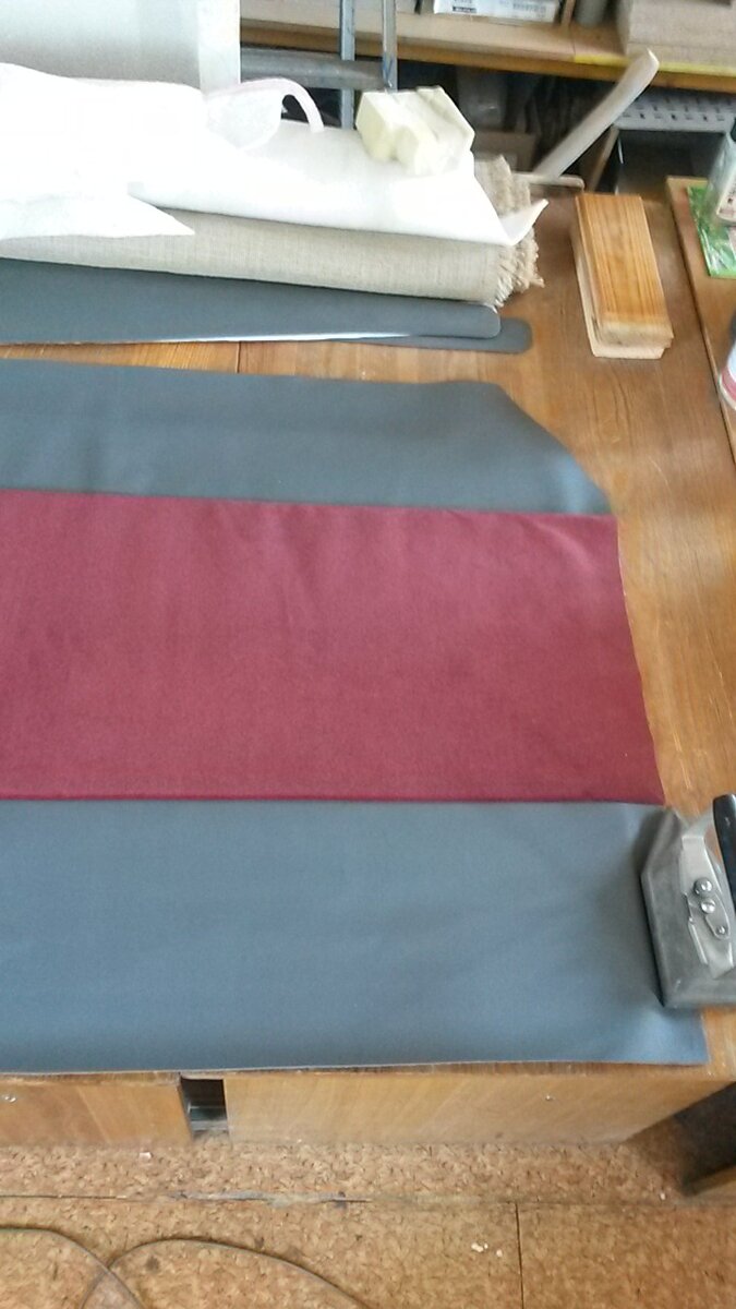

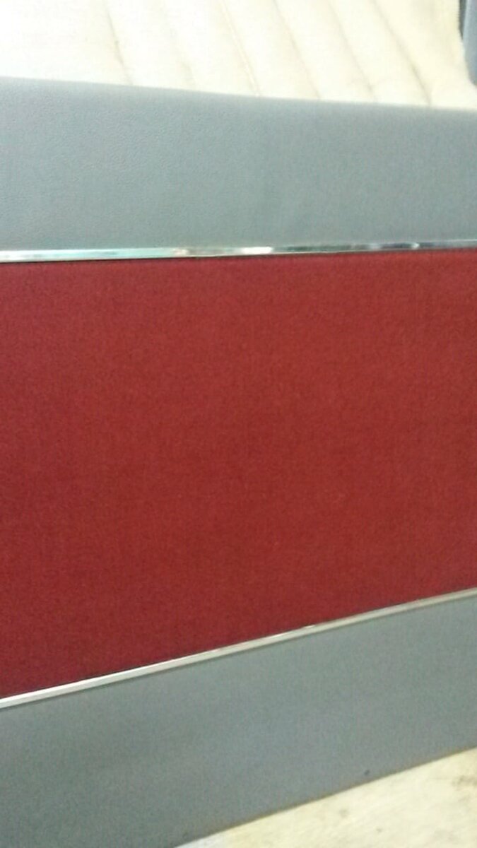

Спустя два месяца вернулся "колхозить" дверные карты
3 100
5 927

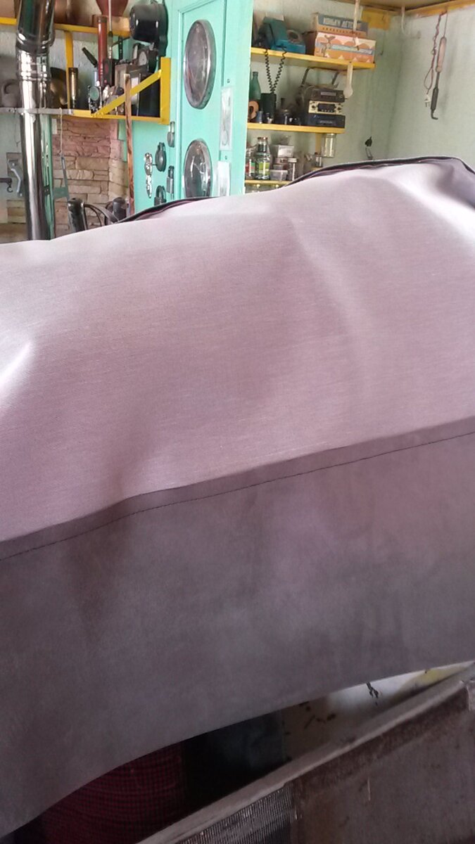

Первую карту перетянул. Молдинги поставил. Вроде пойдёт. Вопрос есть к одноклубникам - как и чем вырезать большие отверстия под дверные ручки? Чтоб материал не "распушался" - может тоже их того...прожечь?
