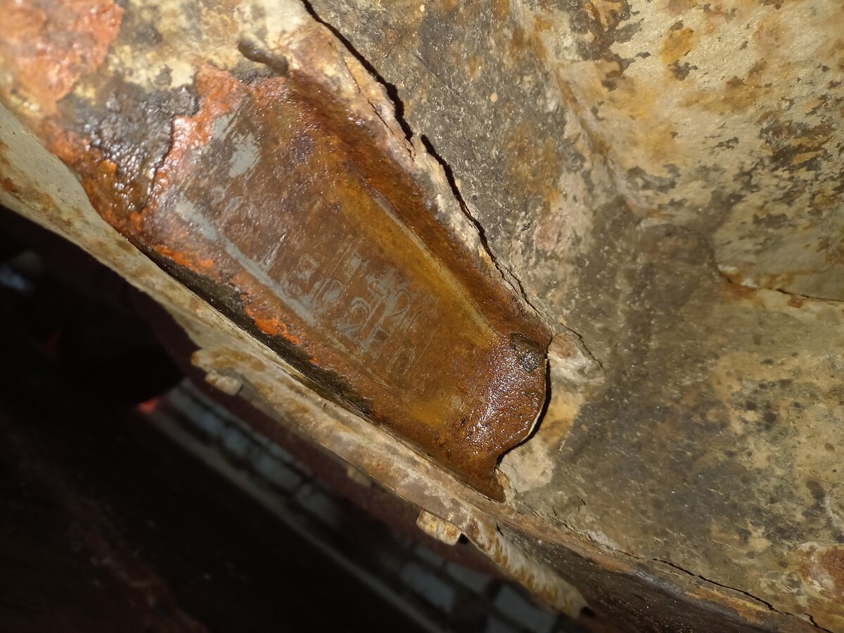

Мне машина понравилась. 54 год, очень хорошая комплектность для двушки-фильтр, реле, масленка,карбюраторк 22а. На кпп и спидометре пломбы. Машина номерная вся, номер шасси я на месте не нашёл, но зато в гараже поскреб короб и вуаля)

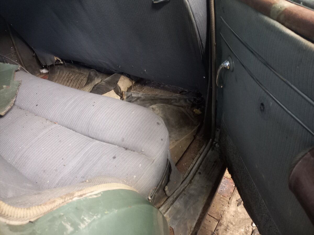

Салон родной, но передний диван распилен. Не беда) Опыт возвращения к оригинальной конструкции есть)

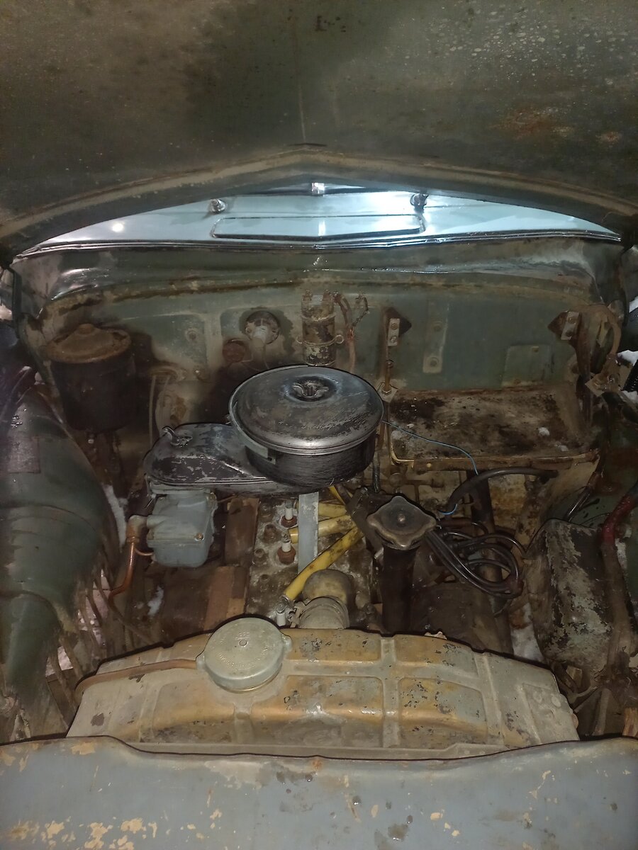

Самое интересное, что она на ходу-двигатель запускается, но в будущем потребуется ремонт. После установки акб только подкачал бензин и проверил масло, если это вообще можно назвать маслом.
Сильно текут родные патрубки, тормоза у неё отсутсвуют от слова совсем. Запустилась легко, даже почти не дымит)

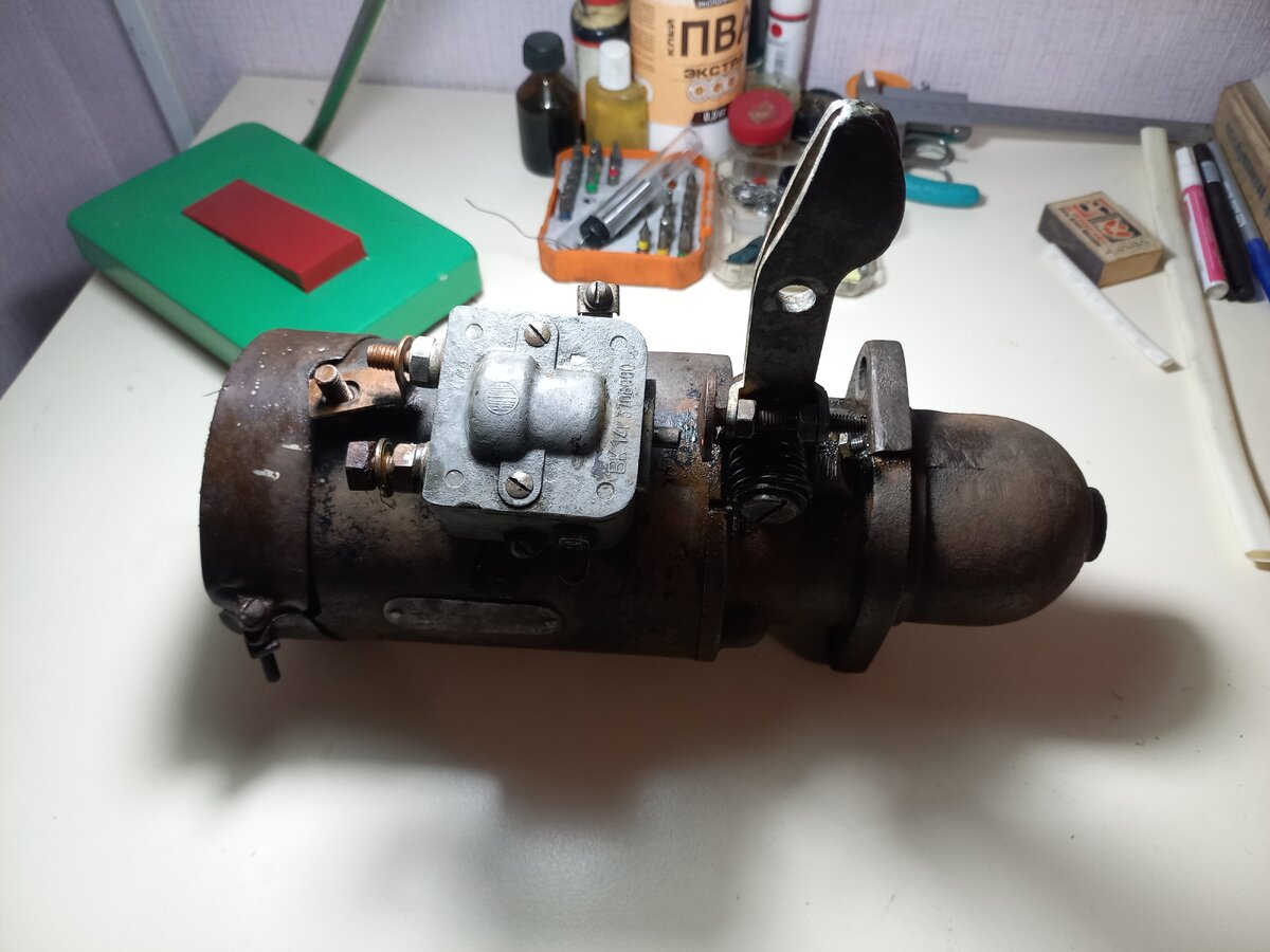

Стартер 53г.в, почти соответствующий году выпуска а/м
Имеет ряд отличий, например свое реле.

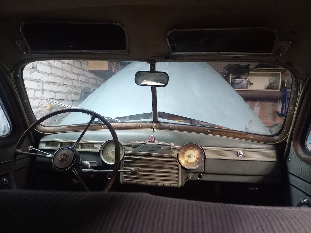

Да, этот цвет мне очень нравится, сере-зеленый, это родной цвет моего предыдущего автомобиля.
Через несколько дней станет посвободней в гараже, начну готовится к прохождению т.о.
На самом деле я считаю что мне очень повезло, даже с учётом всех ее недостатков(в основном вмятины), она комплектна.
Местами даже очень приятный сохран - рессоры в родных чехлах(как на макете из политеха)

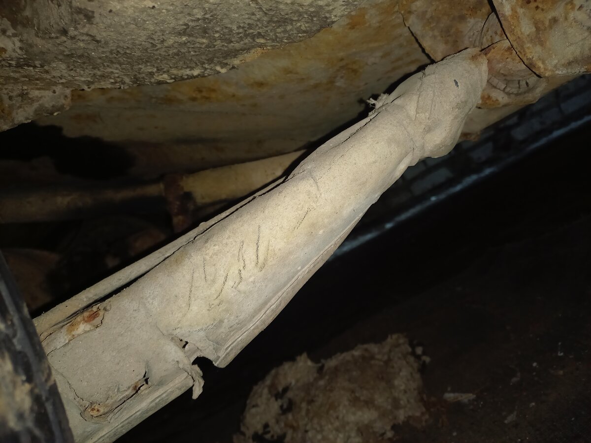

Самая масштабная переделка - это попытка установить телескопы вместо рычажников заднего моста. К днищу прикручены кронштейны на болтах, без последствий демонтируются.
В планах поставить на учёт, заняться кузовом, убрать все вмятины, отмыть очистить всю машину от масла, грязи, заварить передний диван, заменить сломанные пружины, родную ткань дивана сохранить и вернуть на место.
Заменить проводку - родная сгнила в труху.
Двигатель под ремонт, он запускается, но судя по всему компрессия как минимум в нем отсутствует - очень легко поворачивается кривым стартером. Двигатель я буду снимать для чистки моторного отсека, скину гбц и поддон, посмотрю какой ремонт и вымою грязь из поддона.
Хоть кпп опломбирована, я особо не надеюсь что двигатель не подвергался ремонту. Либо меняли не снимая с машины, либо прикрутили проволоку с пломбой на место.

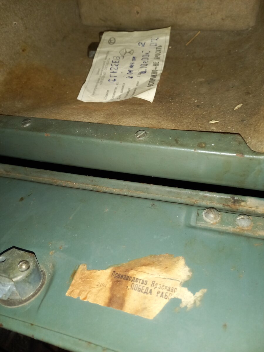

какая шайбочка прокладка на крепеже кнопки бардачка))) ммм...

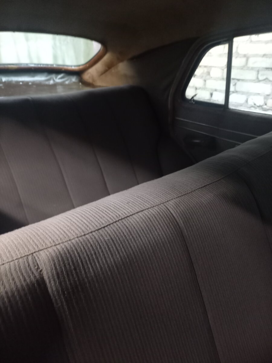

Я уже собирал диван на предыдущую машину) Я разбирал его для сварки каркаса, потом все собирал обратно.
Опыт есть, так сказать. Из чистки я ограничился вытряхиванием пыли.
То что ткань сядет до размеров детской распашонки, я догадался)
В любом случае спасибо за совет)
Реакции: Михель
7 879
3 662
Присоединяюсь к поздравлениям!
Реакции: HistoriK
перед сборкой, наиболее проблемные\протёртые места можно продублировать с изнанки дублерином .
-- он есть термоклеевой. и белый и чёрный
. Под утюг .
или просто подходящей тканью. клеем-аэрозоль .
в обеих случаях учитывать в какую сторону и основная ткань, и дублирующая ткань наиболее тянется.

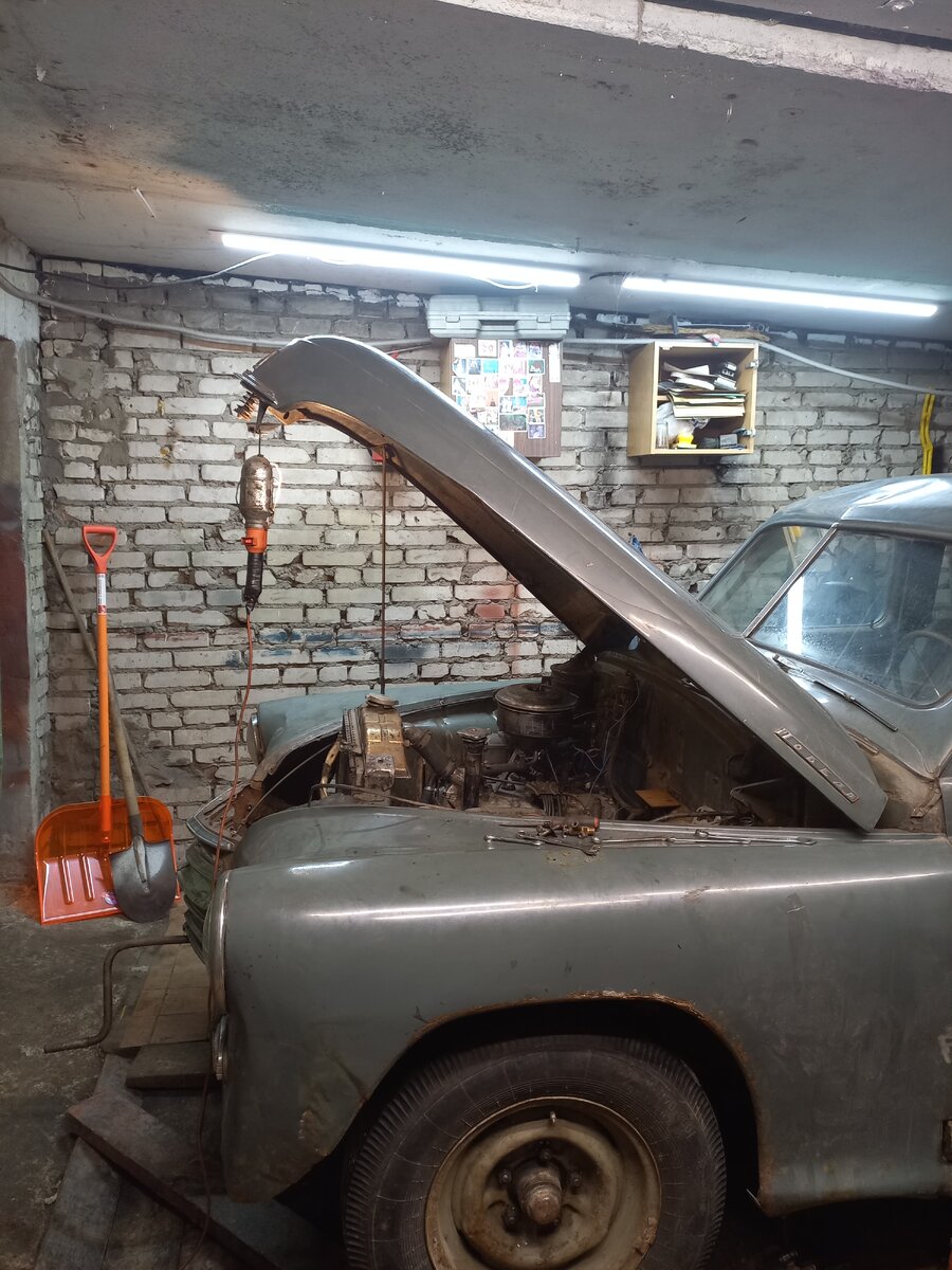

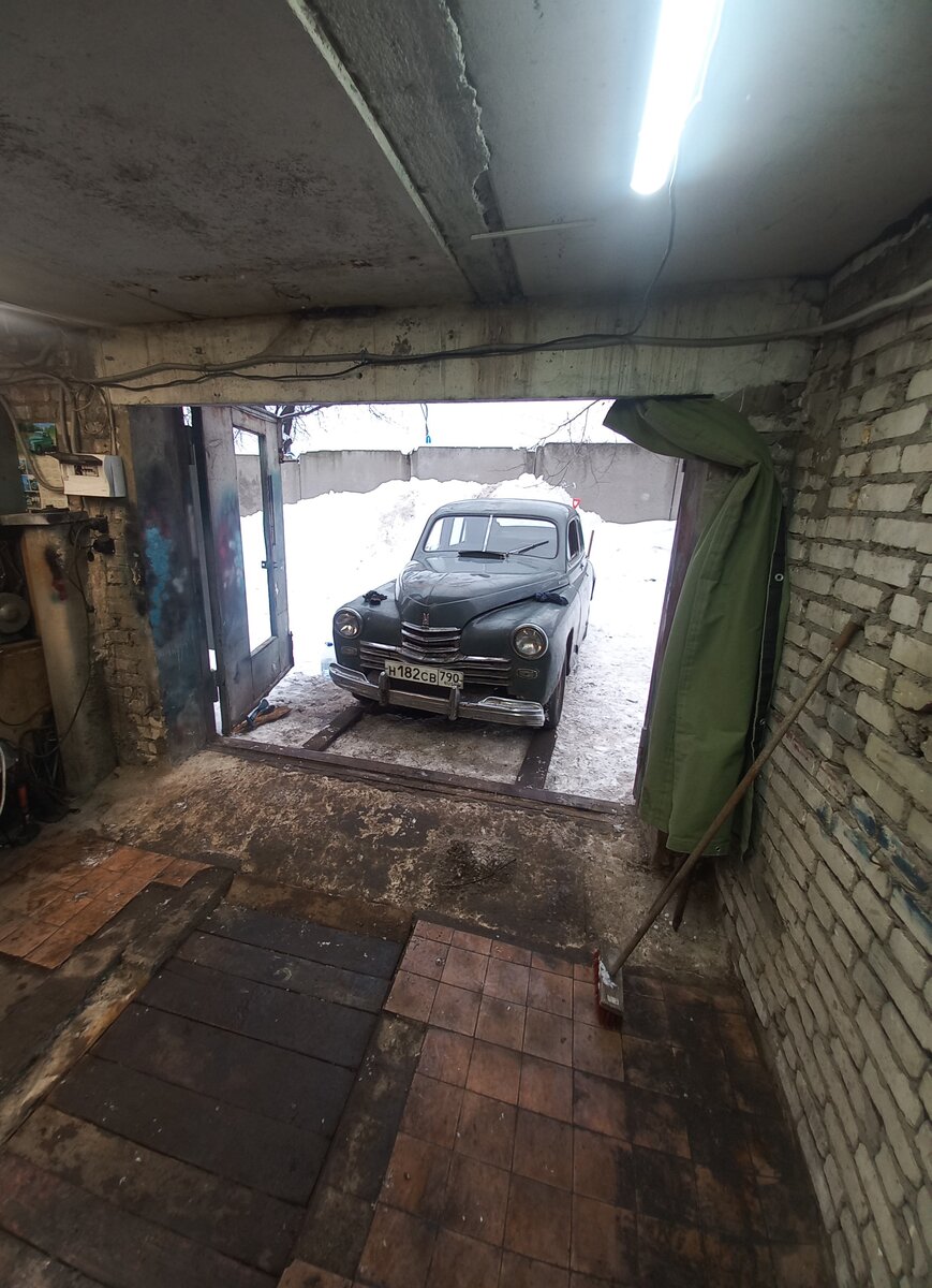

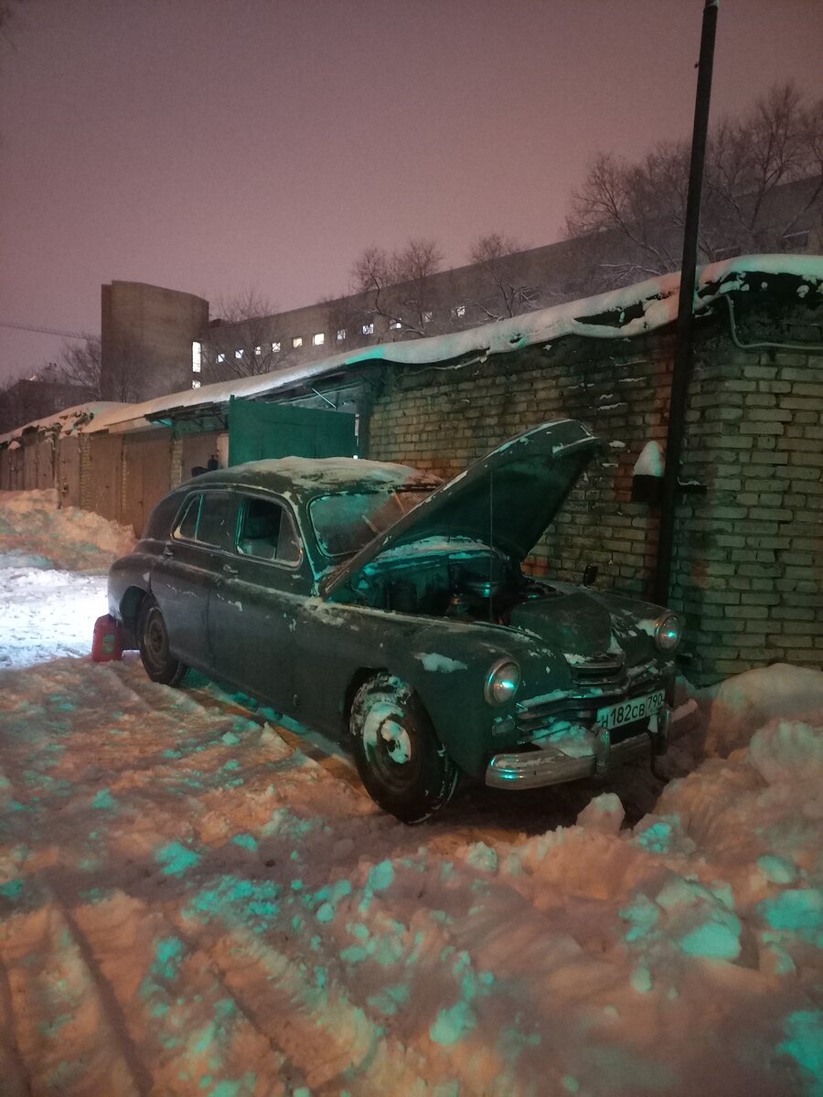

В гараже стало попросторнее, развернул избушку к лесу передом.
То ещё удовольствие, учитывая что резина у неё лысая.
Двигатель я больше не пробовал запускать, масляную жижу из него надо сливать и заливать масло.
Надо делать тормоза, заменить масло в двигателе, дособрать её для т.о - поставить родной фартук, и так, по мелочи.

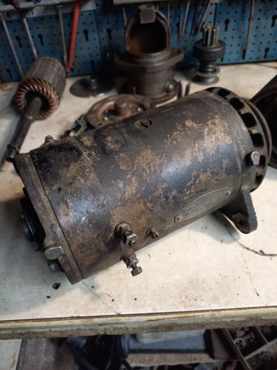

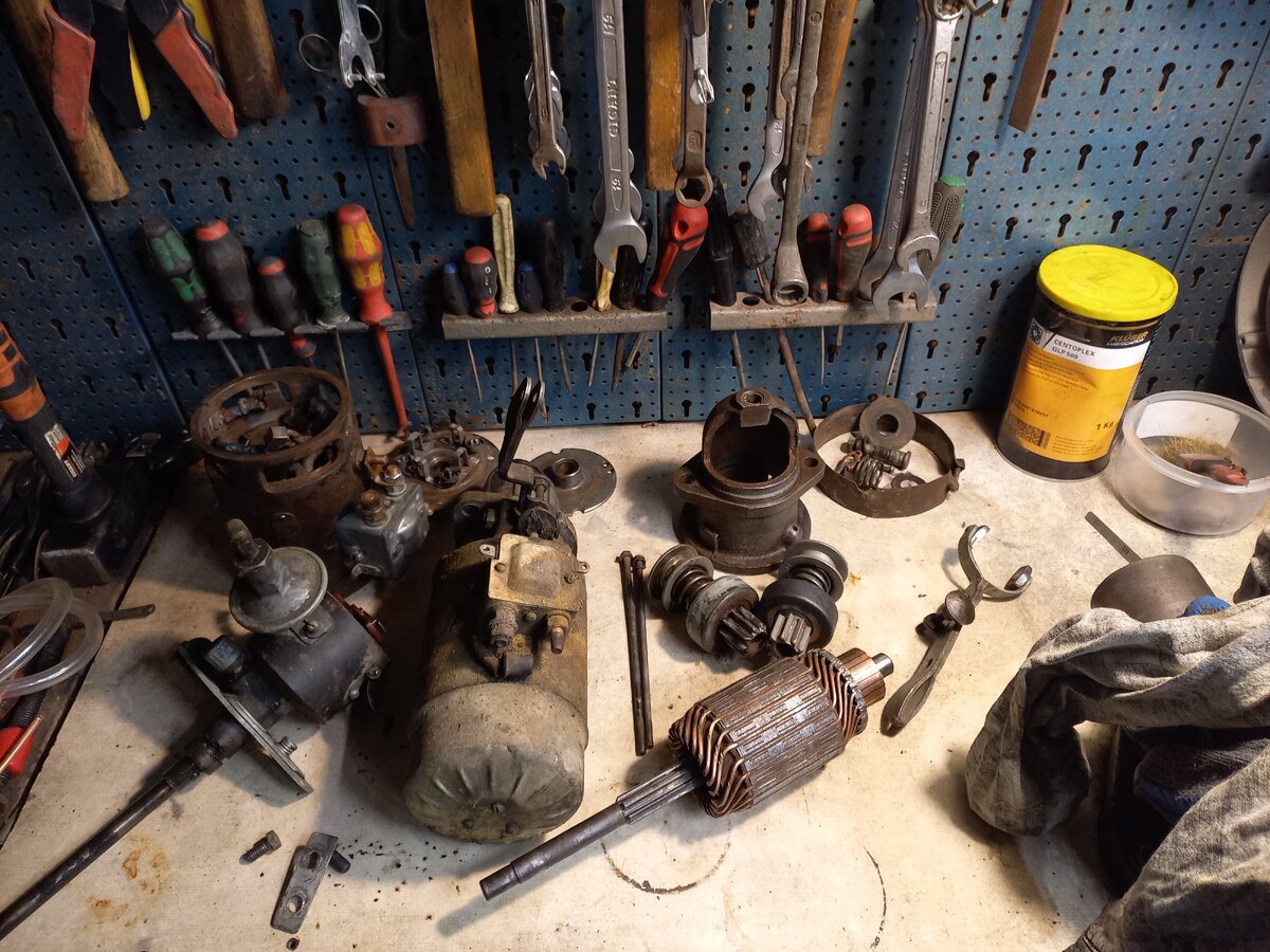

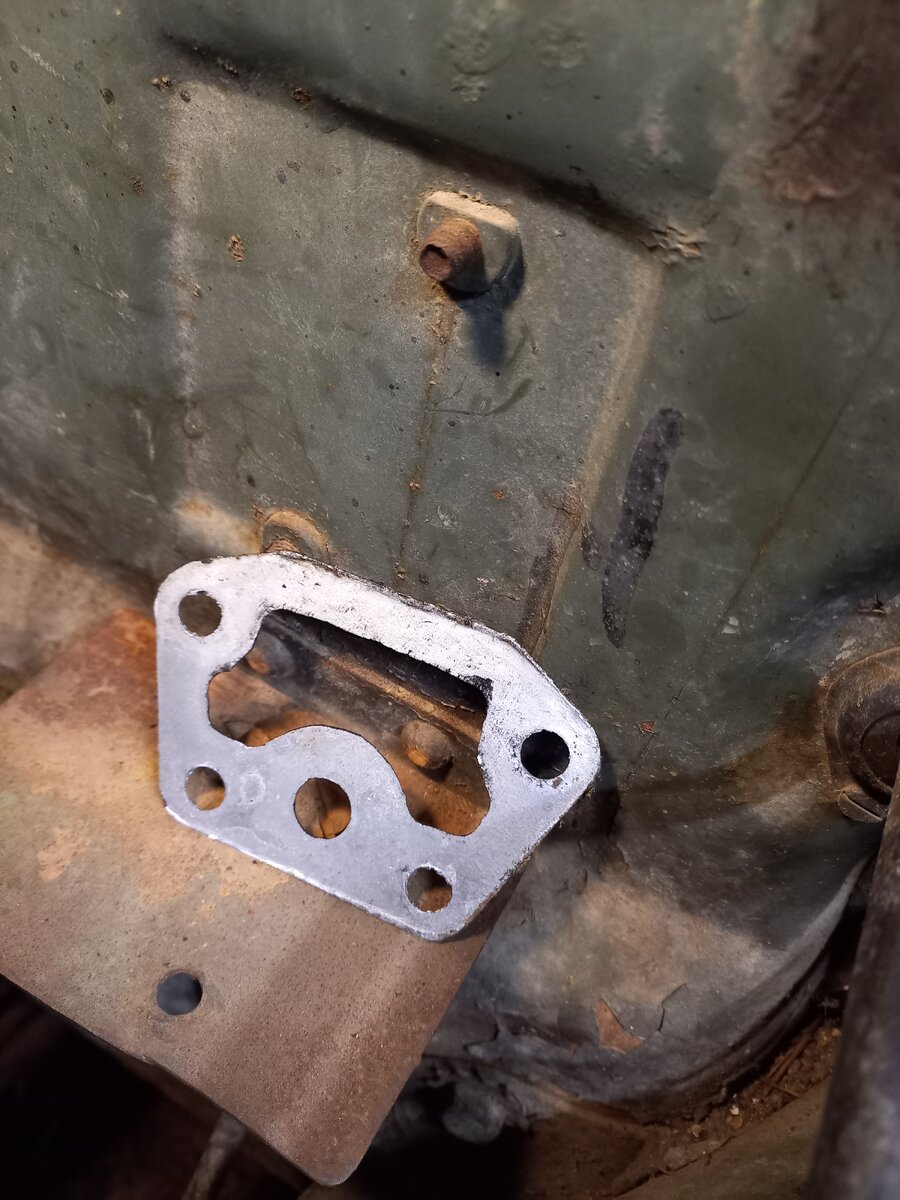

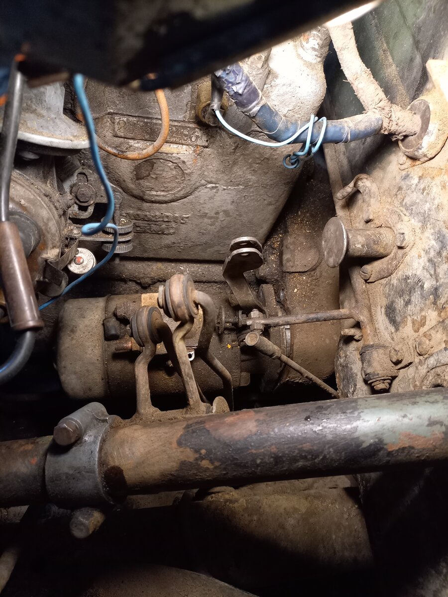

Начал со снятия стартера. Стартер от 52го даже с гнутым рычагом задевал при работе и без того немощную косу проводки.Чтобы удобнее было откручивать стартер, снял полку акб(от третьей серии), разрезанную напополам под акб большего размера.
Потом пришлось снять трамблер, стартер шире родного и в пространство между тягами не пролез.

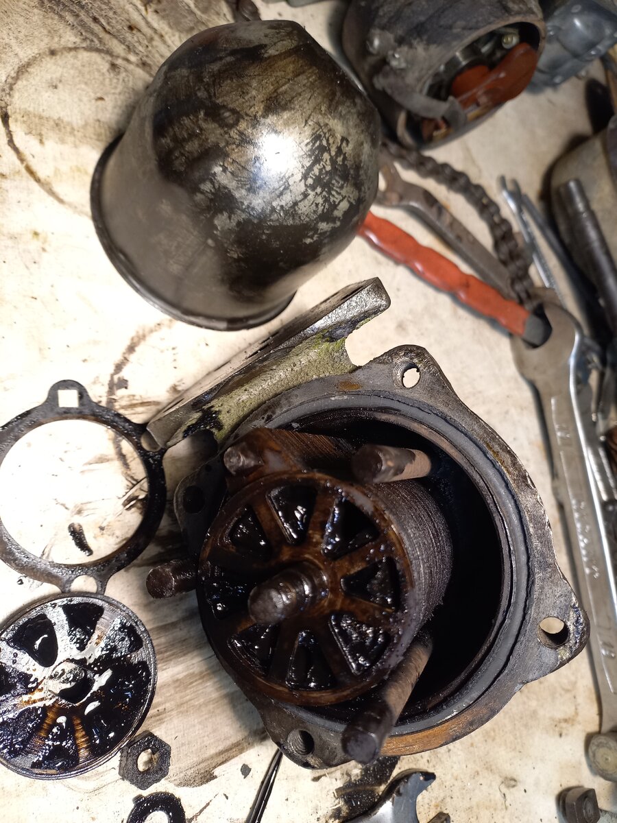

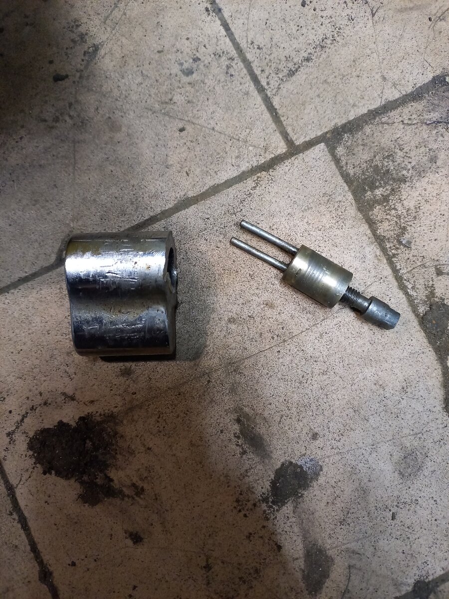

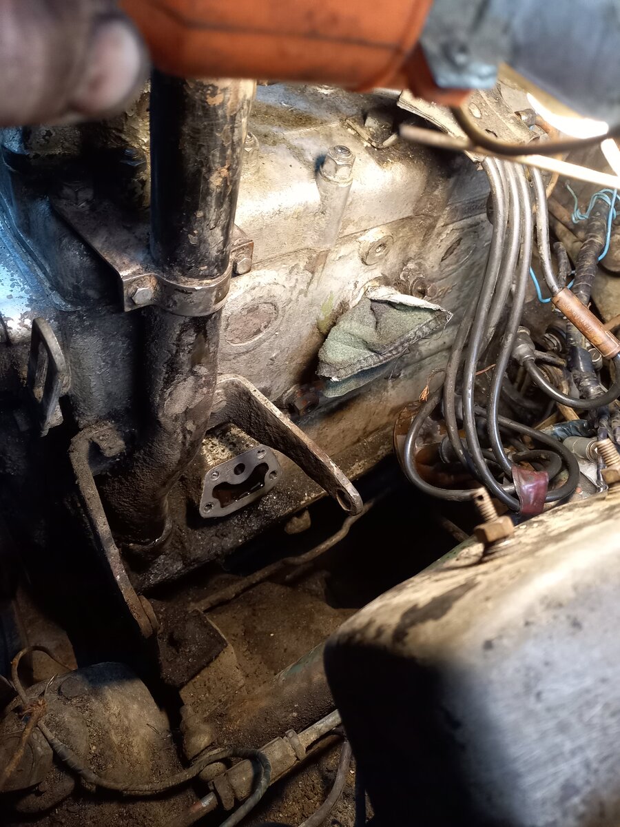

Приятный нюанс-сохранился родной фго под тягу. Был чуть выгнут рычаг, и в процессе придания ему рабочего состояния заметил что он крутится на оси, а сама ось с пластинами стоит на месте. Масло все равно надо менять, сниму, на верстаке почищу.
Чтоб снять его, пришлось снять генератор, по нему тоже были вопросы - он дергался при работе двигателя и стрелка амперметра прыгала возле нулевой отметки из стороны в сторону.
Задний болт генератора отсутвовал, но зато сохранилась планка - дополнительный кронштейн. Отверстия в генераторе, в кронштейнах не сильно разбиты, уже прекрасно.

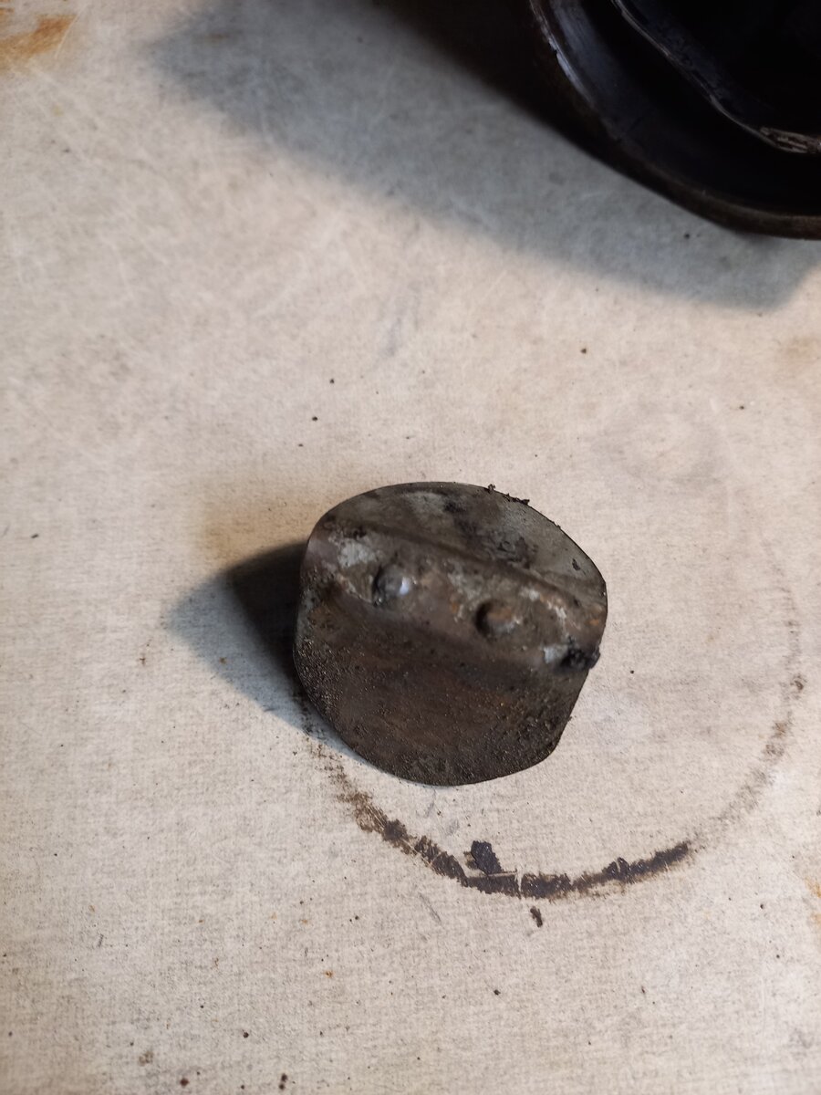

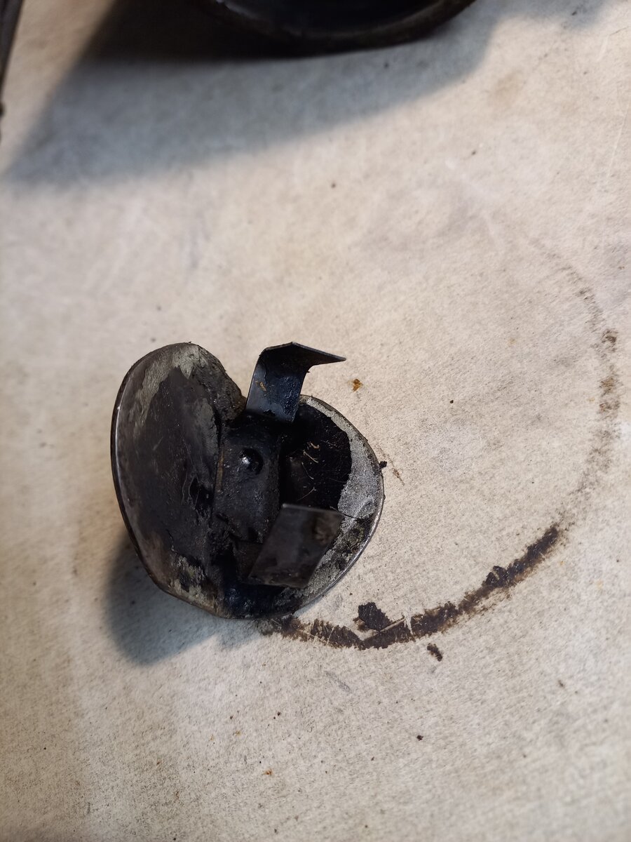

Картер фго намертво прилип к резиновой прокладке, и только прогрев горелкой их расцпил.
Ну и причина, по которой он заклинил:
Господа, мы в дерьме(с).
Пока отложил его в сторону, сначала надо закончить с родным стартером, заменить бендикс.
Говны с двигателя я по ходу продвижения по часовой стрелке очищаю, ибо невозможно - каждые пять минут руки по локоть в грязи.
И судя по всему придётся плавно переходить на другую сторону-масло воняет бензином..
Все больше уверенности что в двигатель не лазили, и все меньше что он переживёт это лето. Судя по количеству грязи и качеству масла он предсмертном состоянии.

Короче, я опять все разобрал.
На двигателе сохранилась крышка лючка маховика, на фото со стартером её видно. Не прям уж редкость, но когда нужна её нигде нет в продаже.
Чуть позже сделаю замеры некоторых деталей, то что например интересовало меня на момент сборки предыдущей машины, но на форуме не нашёл, это прокладки между диваном и салазками, монтаж проводки под торпедо, и т.д по мелочи. Кому нибудь может пригодится.

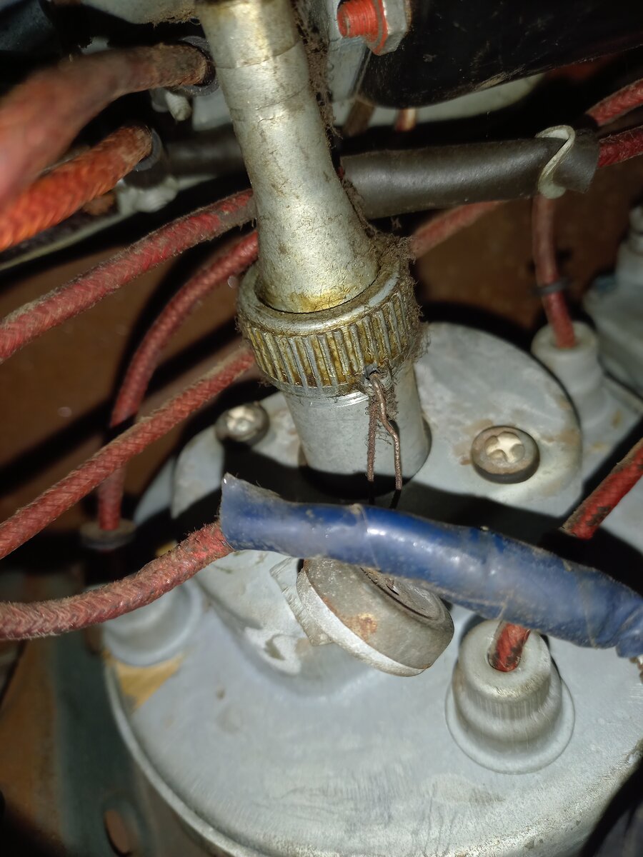

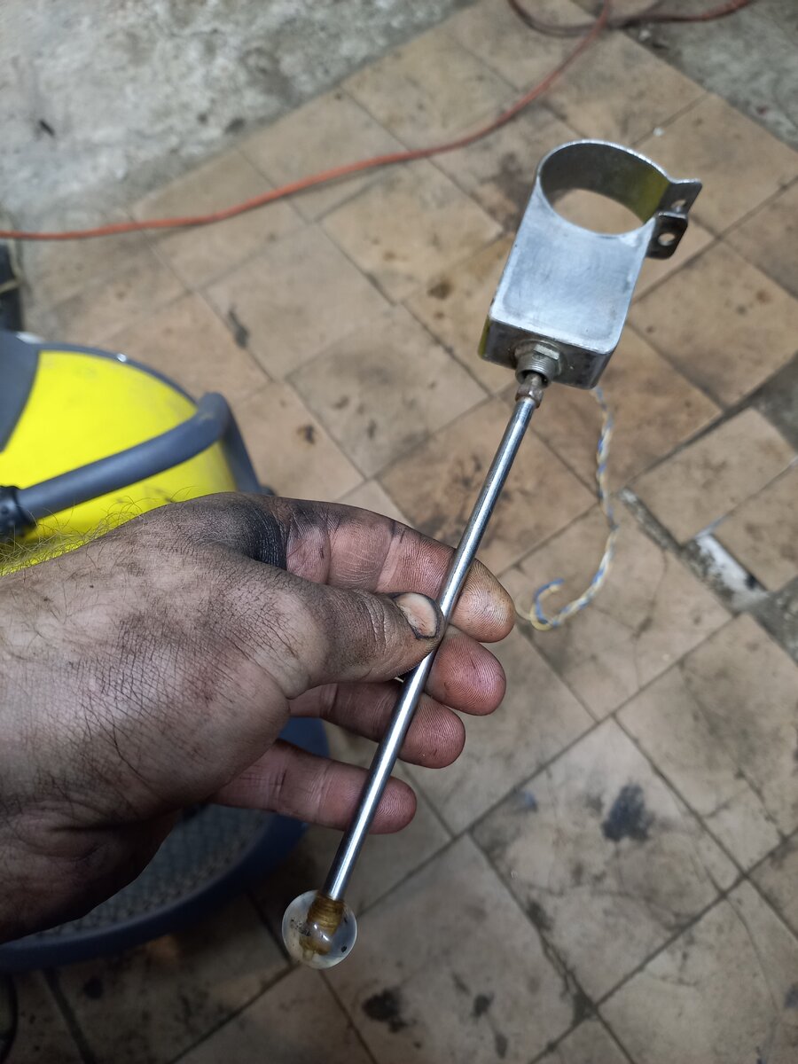

Снял переключатель поворотов.
Прикольный) сварен из нержавейки,очень аккуратно.

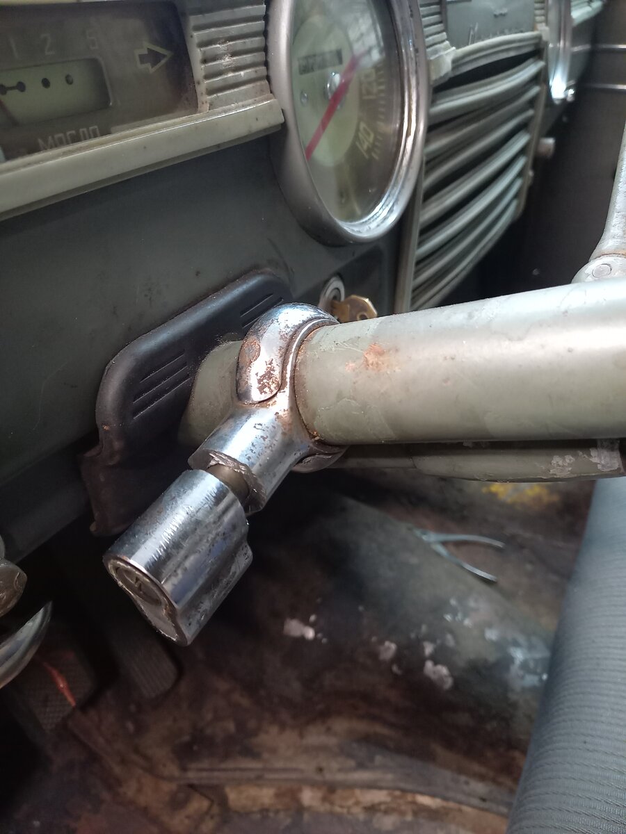

Кто то на форуме спрашивал как работает пртивоугонка, которая иногда установливалась на подобные машины.
Ключей у меня от неё нет, да и не нужна оно мне, поэтому спилил ручной пилкой личинку.
Работает она просто-в рулевом валу сделали проточки, вставляя и поворачивая ключ по часовой стрелке блокируем вал, выдвигая стопор на резьбе.
С учётом того, что я спиливал личинку минут 8, то противоугонка ненадежная)
Попозже сниму окончательно, теперь же я спокоен, что она не заблокирует вал в самый неподходящий момент.

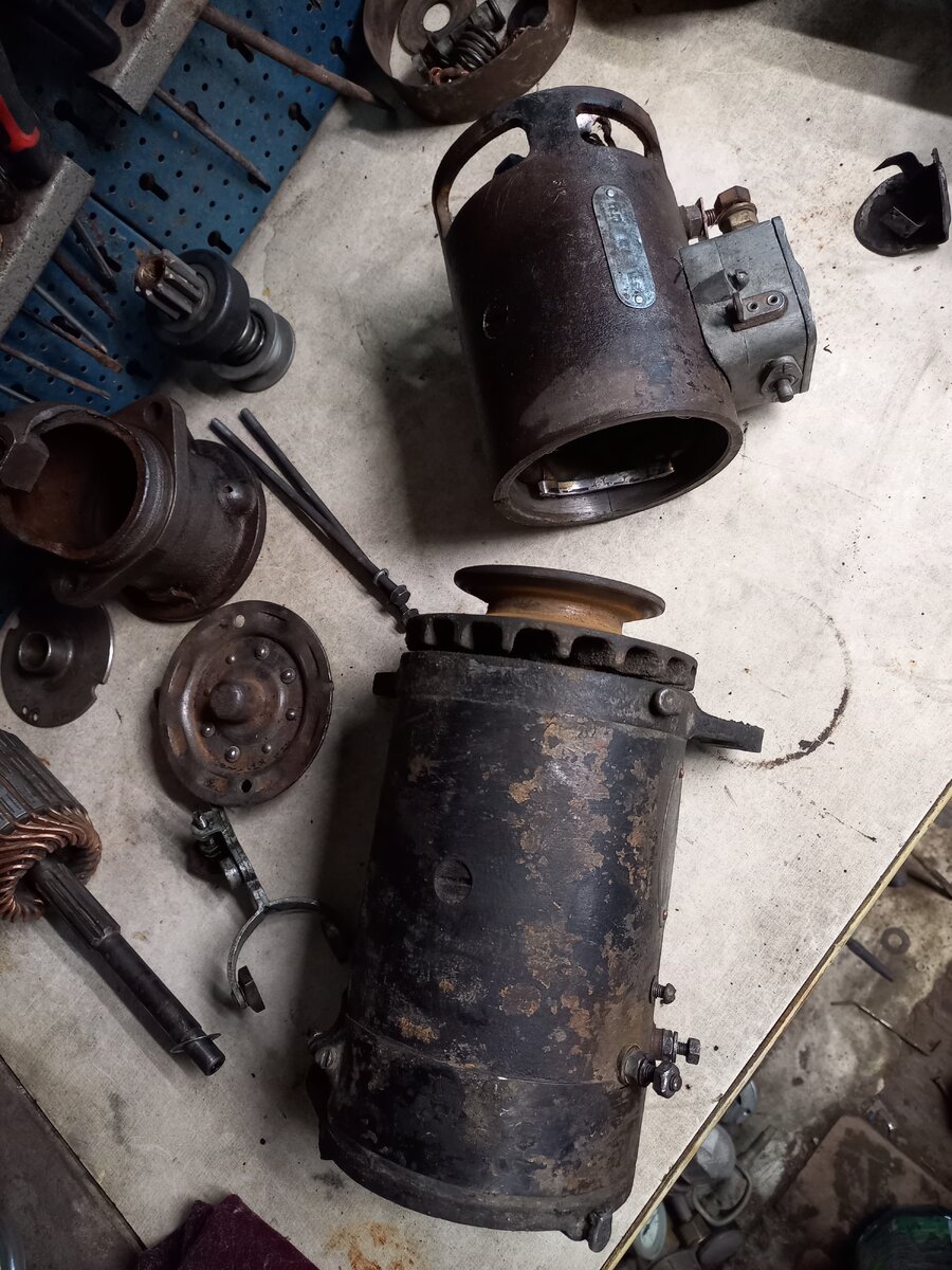

Собственно, вот.
Отличия раннего стартера от позднего я отмечал выше, что на счёт генератора пока не знаю, до этого двушные детали я вообще редко в руках держал.
По окрасу двигателя на форуме ранее задавали вопрос - все чугунные детали покрыты зелёным грунтом, поверх окрашены серебрянкой..
