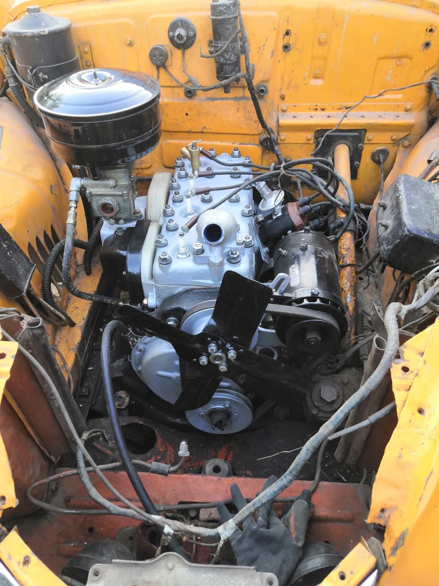

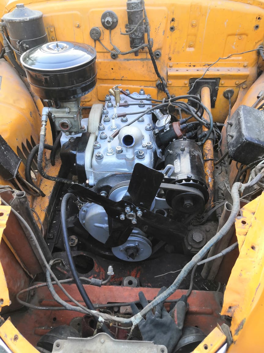

Моя М20В 1956г.
5 107
3 418
13 439
5 953

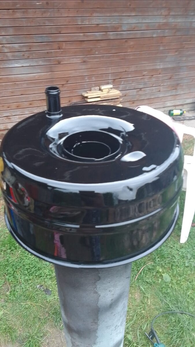

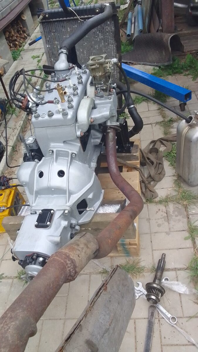

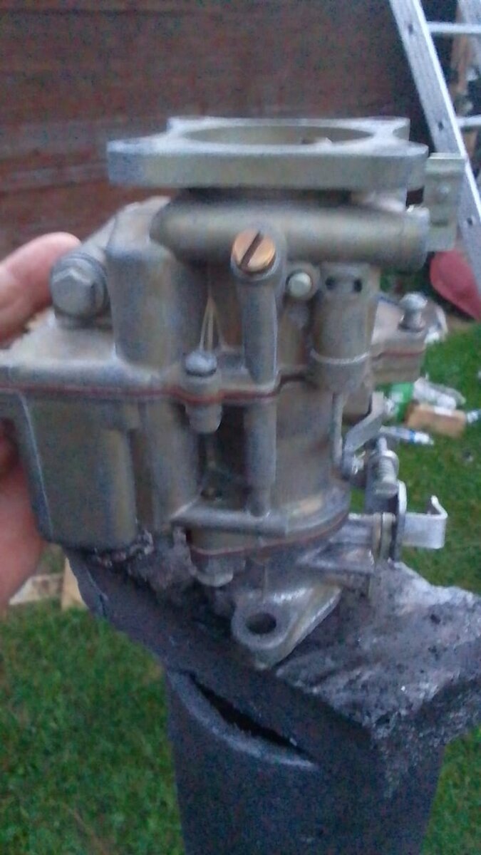

Вот не помню, но диаметры вроде разные. Память стала дыряаая
Реакции: Andrey1992
5 107
3 418
Может быть, значит мне так фантастически повезло, что все три патрубка, что у меня были оказались, неправильного диаметра. В этом блоке и стоял этот патрубок, но через кусок садового шланга в качестве переходника.

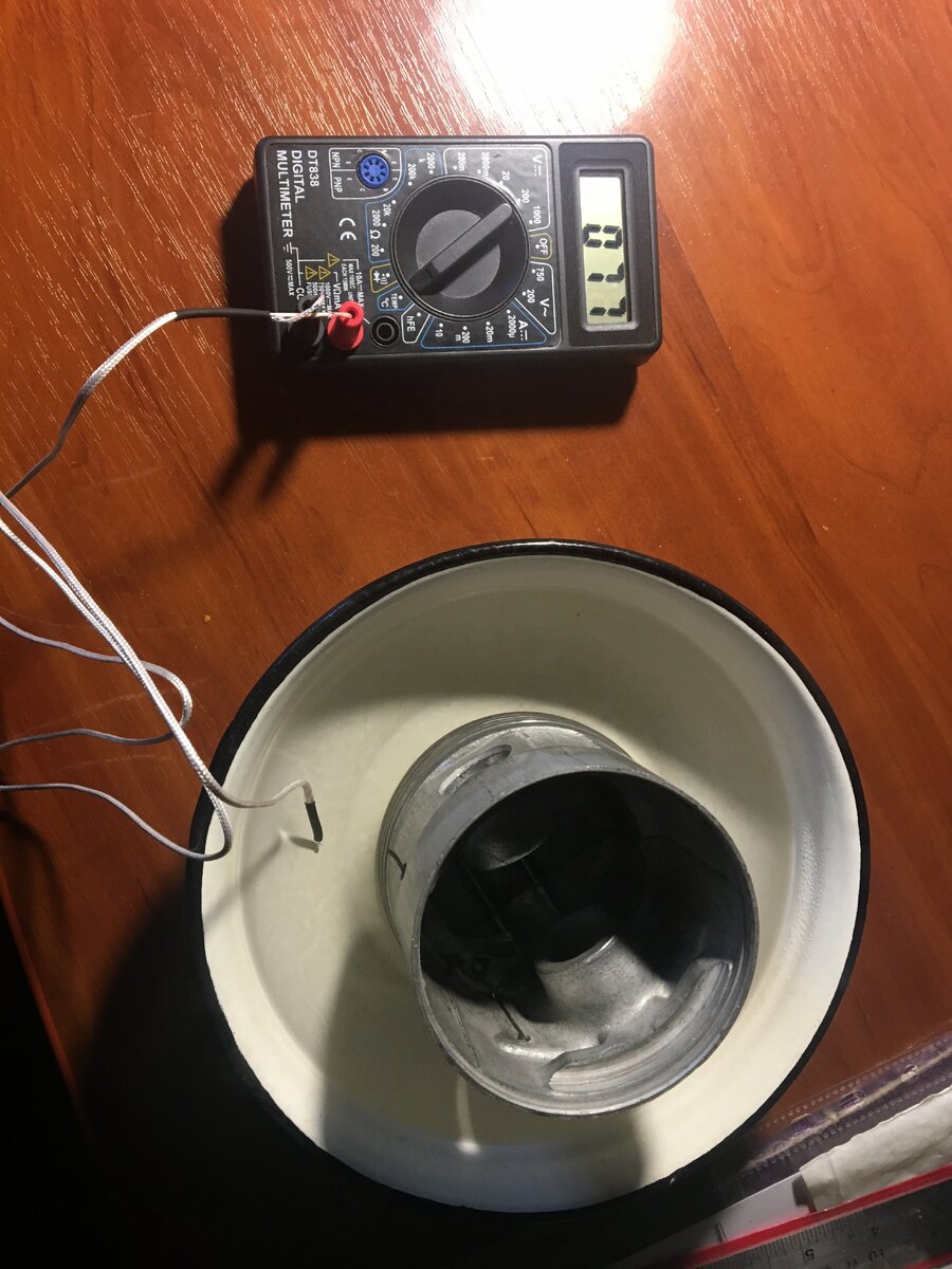

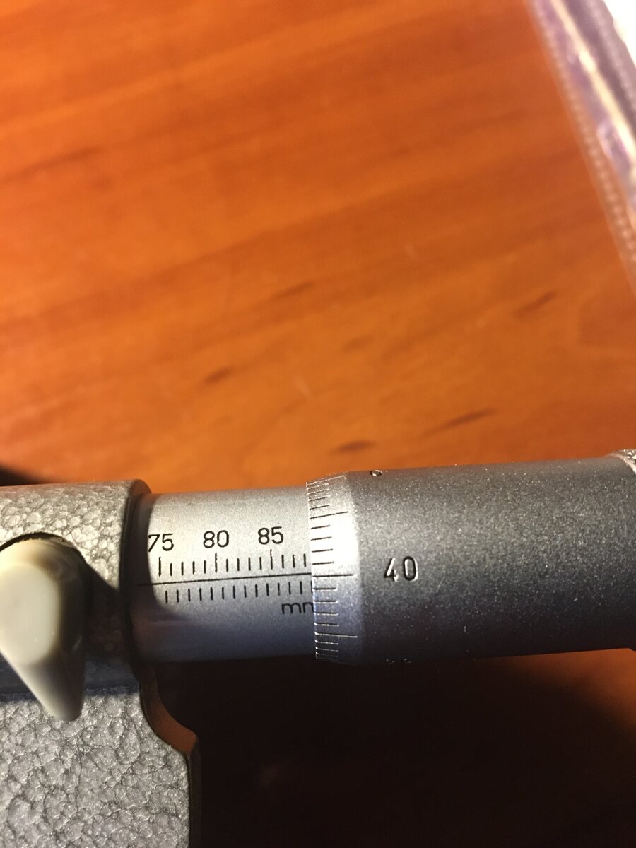

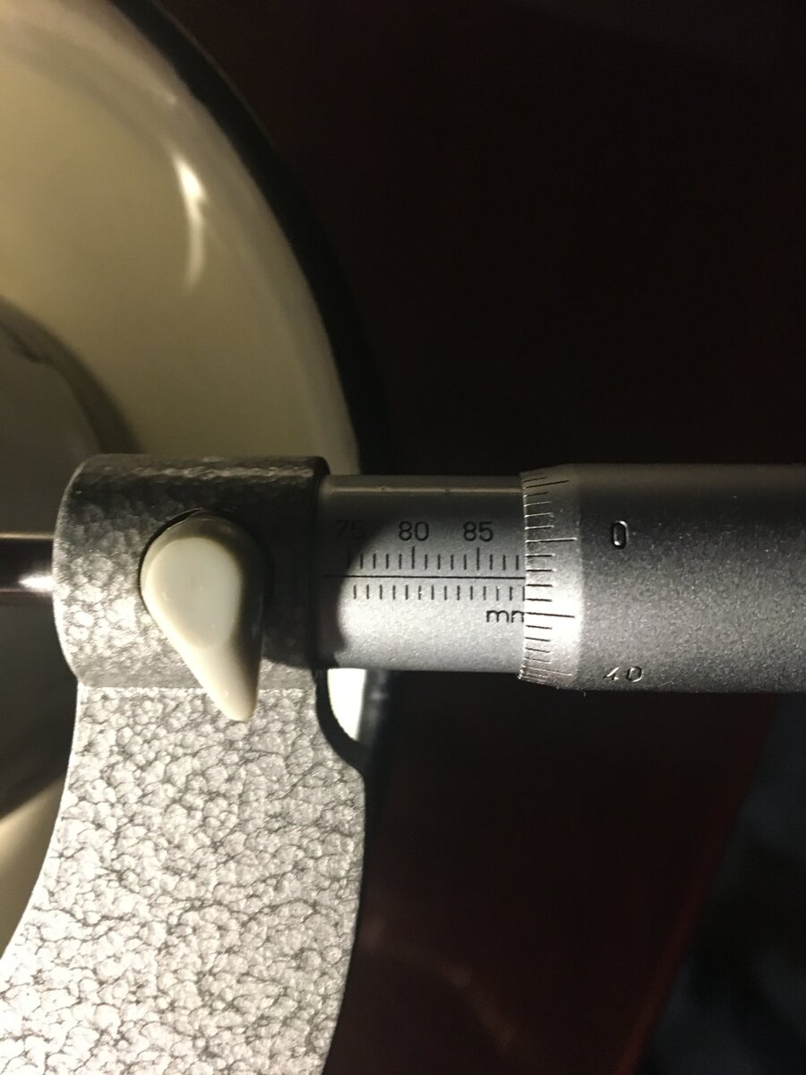

Самый главный вопрос, который мучил меня вначале всей этой затеи это зазор между поршнем и цилиндром. И хотя книжка вроде как довольно однозначна в этом отношении, описанный в ней способ со щупом и безменом отдавал некоторой ненаучностью. Плюс на 69-ом форуме я прочел, что зазор описанный в книжке маловат и надо больше. Осталось понять насколько.
Для этого был проведен интересный эксперимент.
На фото поршень от 21Б, который трудится у меня в качестве стакана для карандашей, но не суть.
Сначала измеряем поршень по юбке при комнатной температуре:
Получаем 88,40 мм. Поршень б\у, так что ничего удивительного, важен размер относительный, а не его абсолютная величина.
В миску наливается горячая вода и туда кладется поршень.
Даю ему там немного полежать, чтобы прогрелся полностью.
Вынимаем и замеряем в том же месте.
88,475 мм. Т.е. поршень "пополнел" на 8 соток.
Все это несколько антинаучно, поскольку юбка овальная и расширяясь в цилиндре делается круглой за счет формы поршня и той пресловутой П-образной прорези, но на некоторые мысли этот эксперимент меня все же навел. Решено было сделать зазор в 0,05 мм и чиста по ощущениям посмотреть как оно на практике будет.
К слову после расточки с таким зазором поршни под своим весом плавно съезжали по цилиндрам, что в общем считается нормой. И после прогрева и небольшой работы компрессия по всем горшкам выровнялась и стала 7,5 очков при том что мотор полностью в стоке, только голова чуть занижена, но без заплавки. И на горячую мотор проворачивается до упора в так сжатия и если отпустить "пинается" обратно. Т.е. поршни не прихватывает.

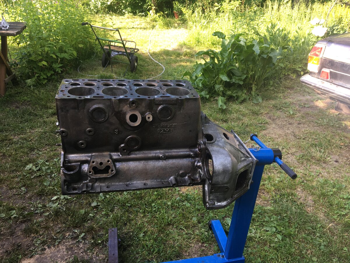

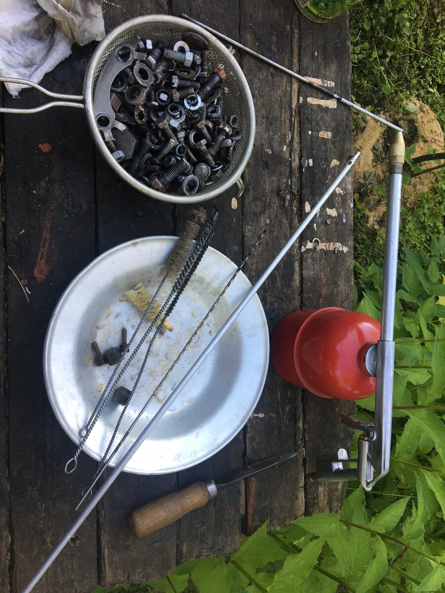

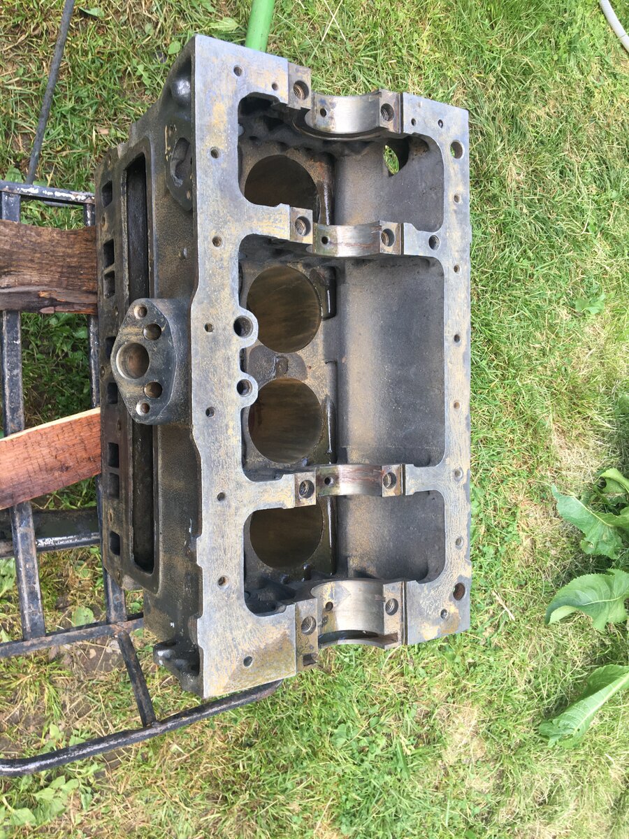

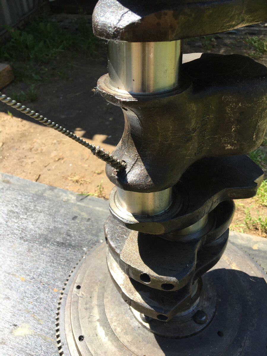

После расточки была еще одна мойка всего и вся в "Деталане". Особенно маслоканалов в блоке и колене. Для этого был куплен шомпол для ружья 16 калибра и разные ершики.
На промывку блока и вала ушло три дня. Я не шучу, полноценных три рабочих дня и до хрена тряпок. Все маслоканалы были забитым густым черным липким шламом от говномасла, которое прошлый хозяин-ездюк ленился вовремя менять.
Сначала мыл блок погружением, потом шомполовал каналы, продувал, опять шомполовал, и до тех пор, пока белая тряпочка пройдя через блок перестала пачкаться.
Все говнище смывал тупо водой из-под шланга. Да, кое-где незащищенный чугун покрылся ржой, но она легко стирается промасленной тряпкой и никакого вреда не наносит.
Тут же блок был обезжирен и покрашен не отходя от кассы.
Колено то же прошелся:
В общем на мойку забивать не надо, хотя она нудная, противная и долгая.

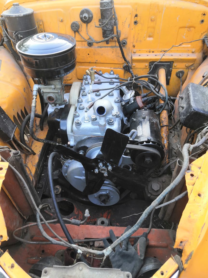

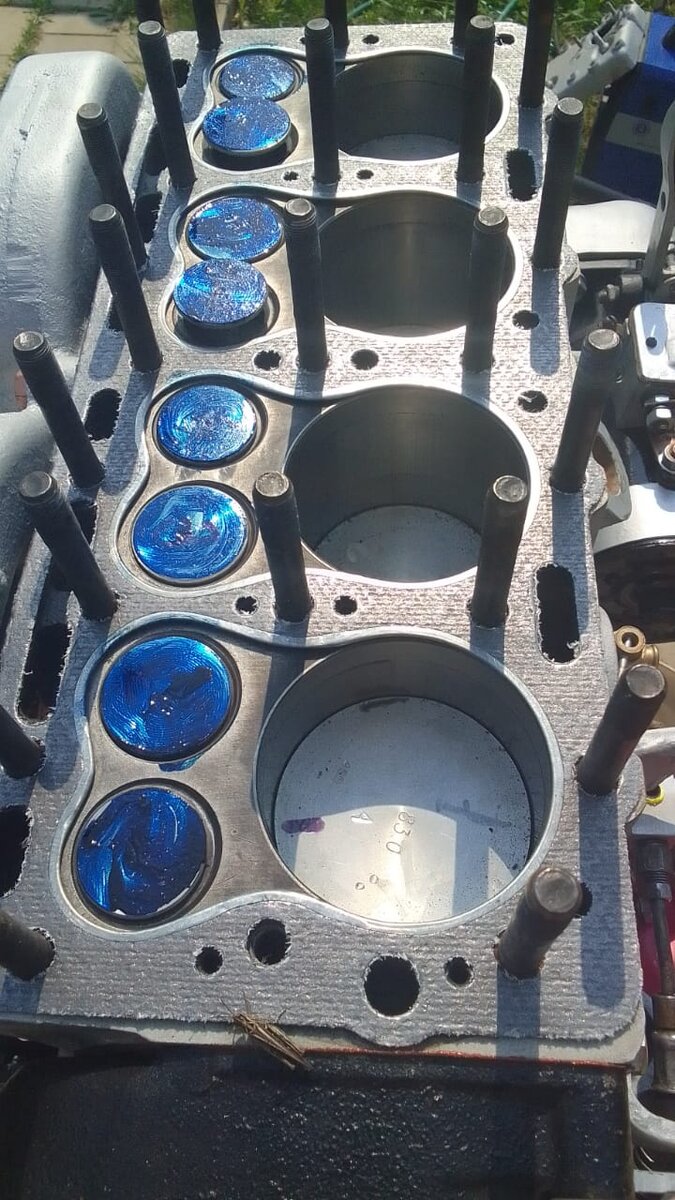

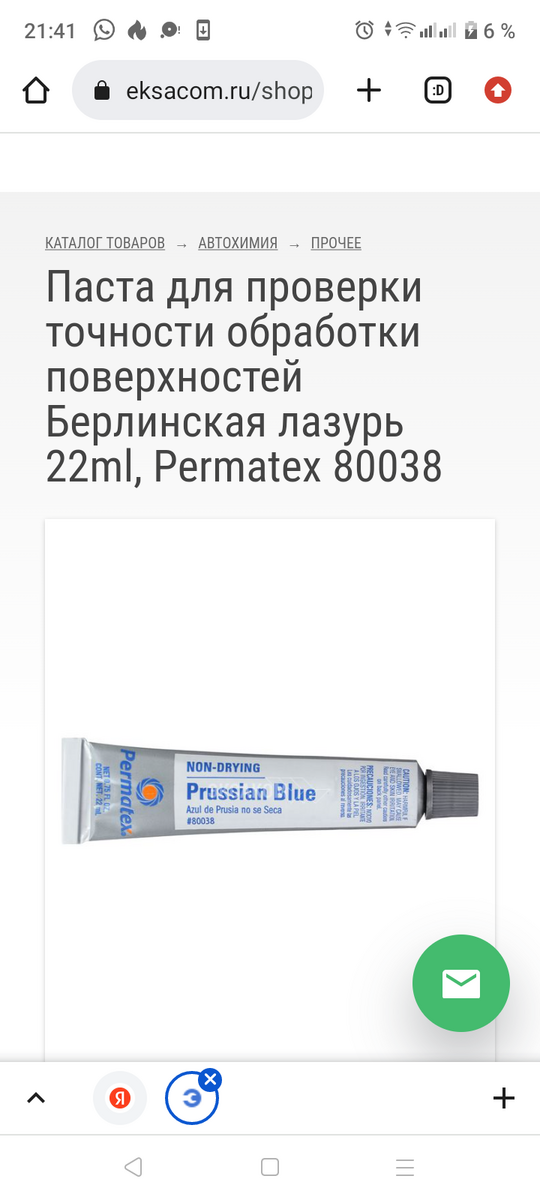

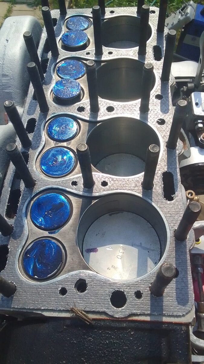

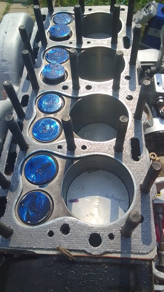

Что за синяя субстанция на клапанах? Никогда такого не видел.
5 258
3 370
Может специально проверить не достают клапана до головки. Я использовал пластилин .
Это паста, P.S очень много сняли с ГБЦ (без моего участия)пришлось проверять касание, и клапана касались , пришлось фрезеровать ГБЦ по новой как положено.
5 107
3 418
А, шаберная краска, теперь понятно.

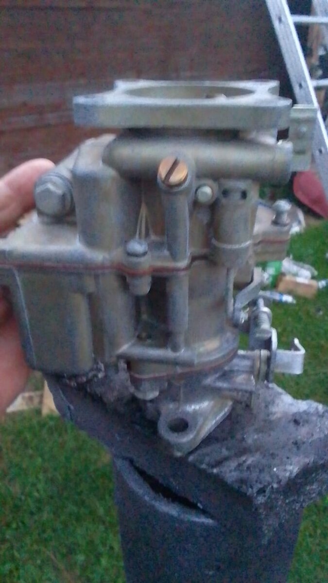

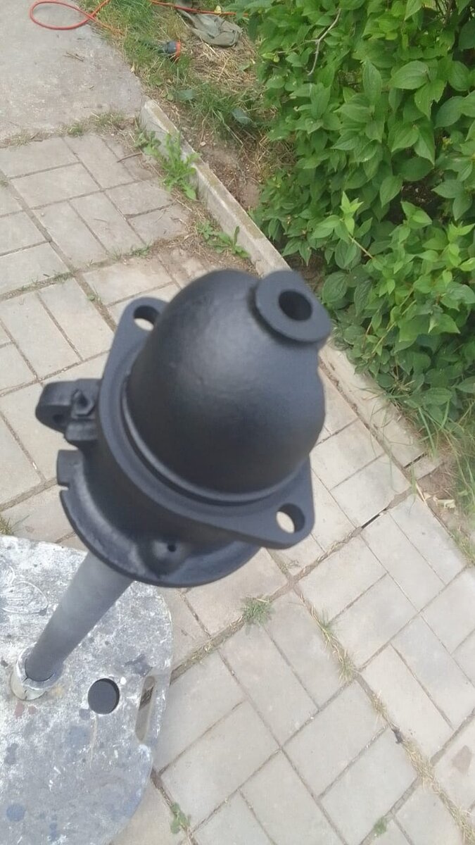

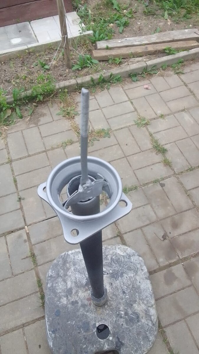

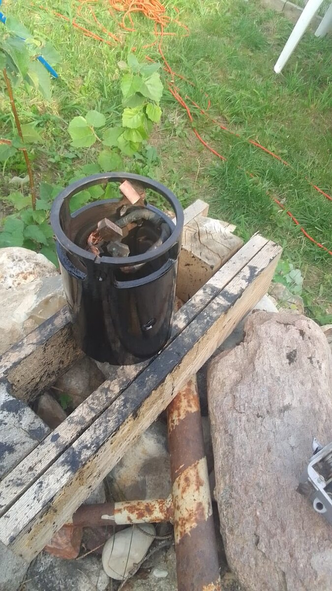

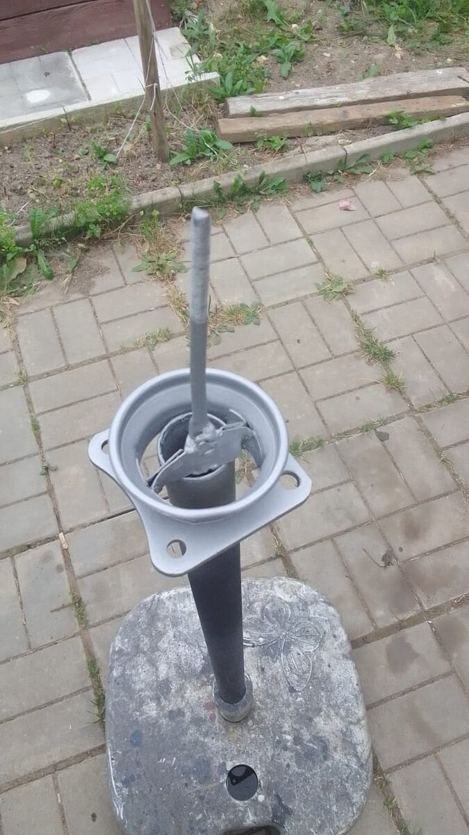

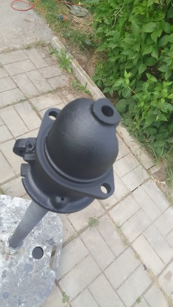

Решил оживить новый коллектор. Его нужно было покрасить и поправить рабочую плоскость. У соседа по даче на работе есть песочка, поэтому коллектор был разобран на две части (чтобы не тяжело нести) и отдан ему. С выпуском все норм, заодно на фрезере посадочные под крепеж поправили, а вот с впуском беда.
Он изначально был залит консервантом типа солидола. Я его обжег голрелкой, промыл в деталане и сделал заглушки для дырки под карб и на сами окна. А про дырки от болтов забыл. В результате песка теперь там внутри по самые, ну вы поняли.
Толком все это не продувается, я уже пробовал. Литье дерьмовое и песочек кое-где проблескивает.
Выкидывать его теперь, или есть способ как-то растворить песок, не растворив при этом чугун?
16 331
10 800
Или кипятить в растворе щелочи или соляной кислотой. Далее Керхер с пеной, потом воздухом. Далее пролить бензином.
Реакции: Andrey1992
5 107
3 418
NaOH пойдет? Где-то был пакет. Метода опробована? Сколько варить пациента и когда сливать бульон?
16 331
10 800
Пойдет, конечно иначе не писал бы, варить как закипит минут 15, потом чтоб остыло минут 30, но надо шурудить деталь, по началу тоже песочили детали мотора песком , теперь или химия или аквабластинг, но потом все равно промывание нужно, самое безопасное для таких работ криобластинг сухим льдом.

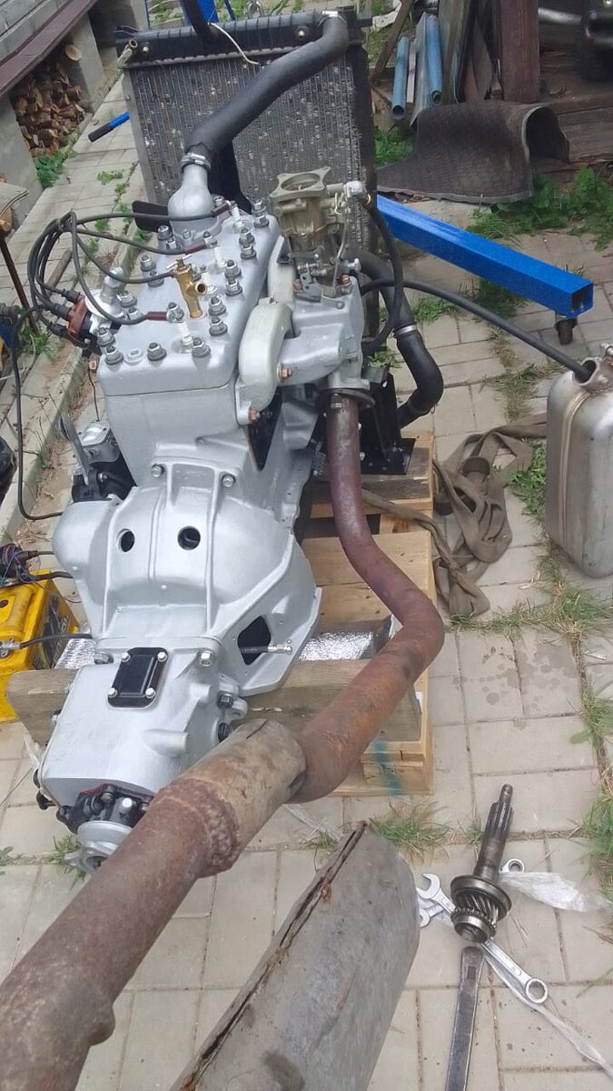

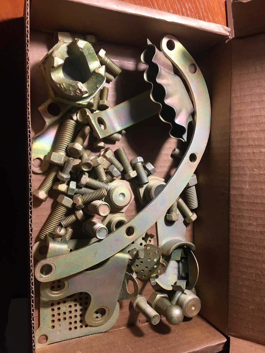

Пришли из цинка запчасти для мотора. Правильный крепеж и всякое такое. Поменяю на досуге.
4 785
9 107
А цинк правильный разве не белого цвета должен быть ?
