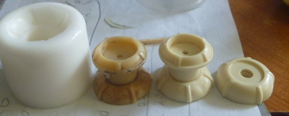

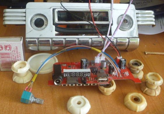

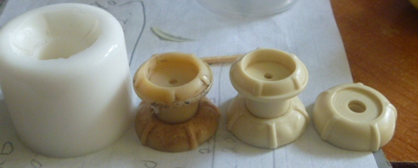

Белая шайба это форма.

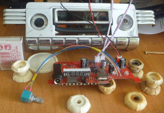

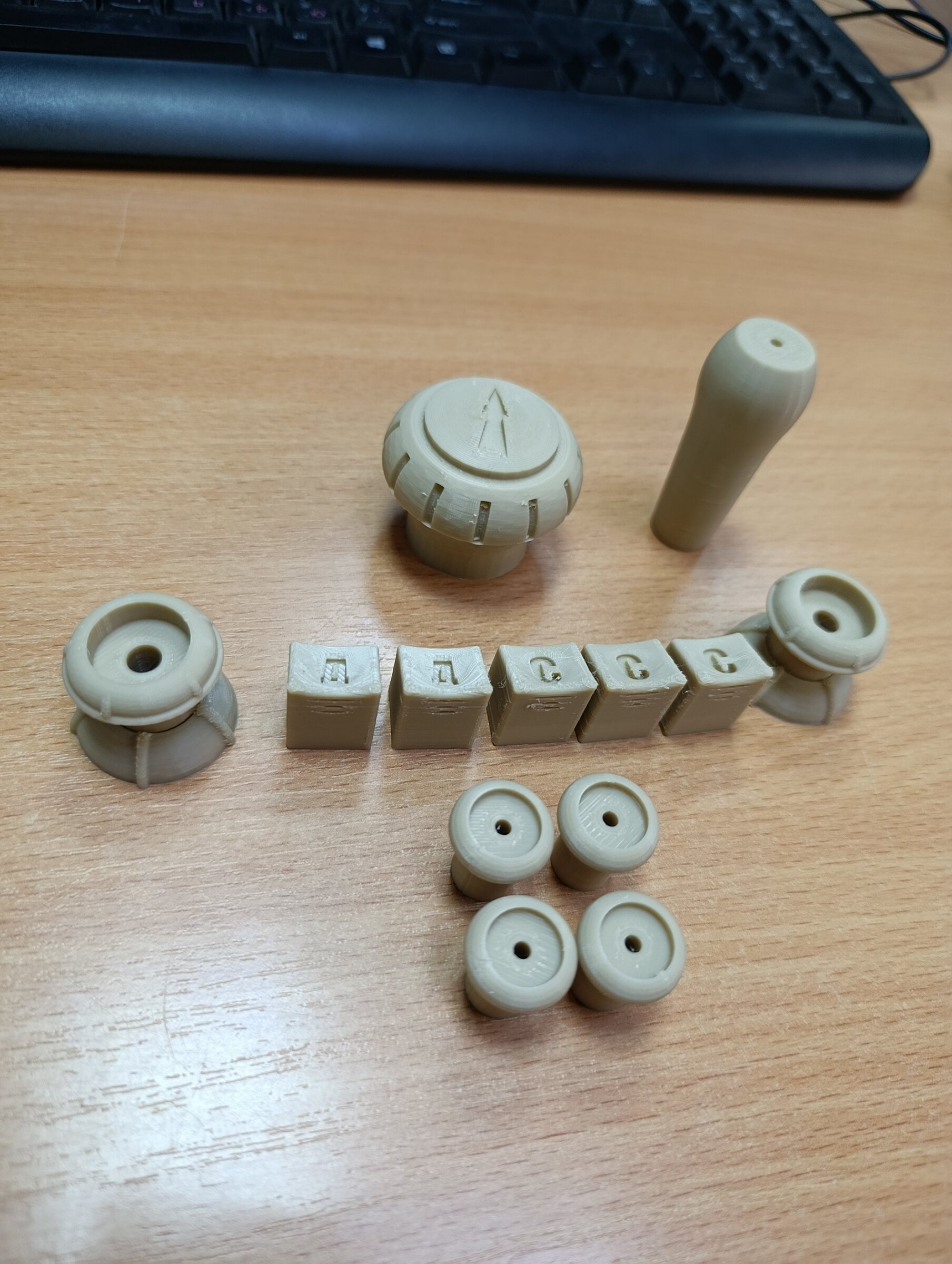

Это радиомодуль, его и пытаюсь вставить в "родную" облицовку радио.руч.JPGрадио.JPG

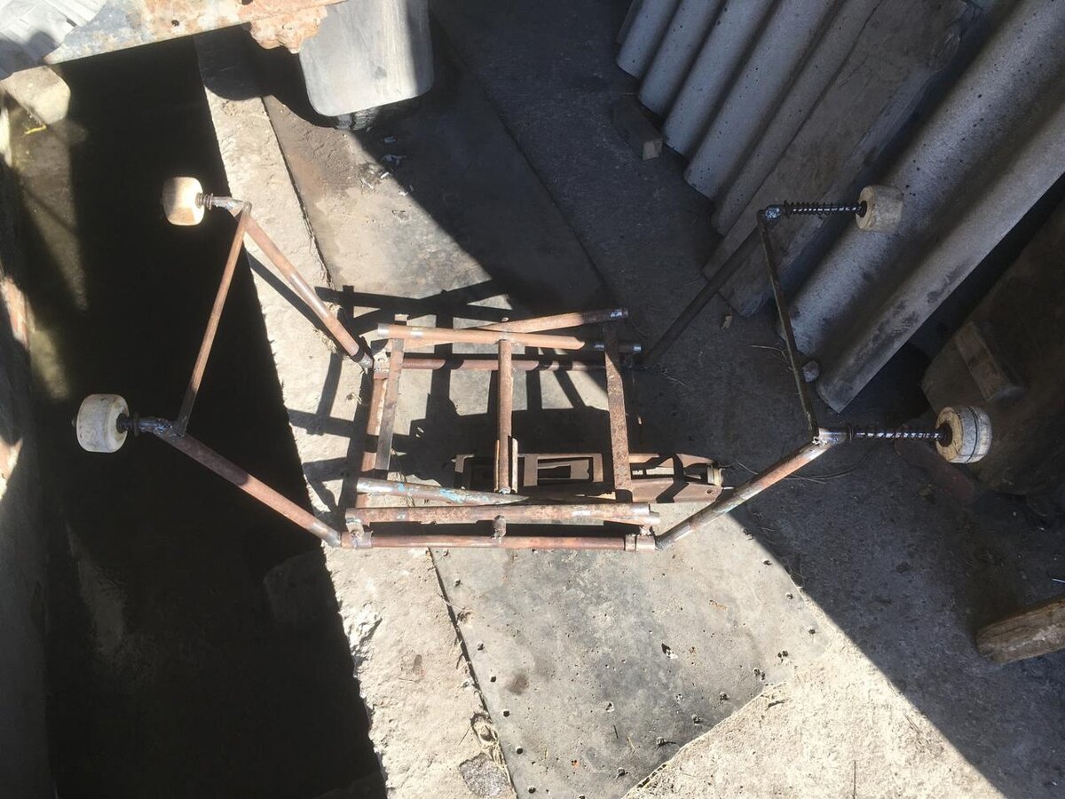

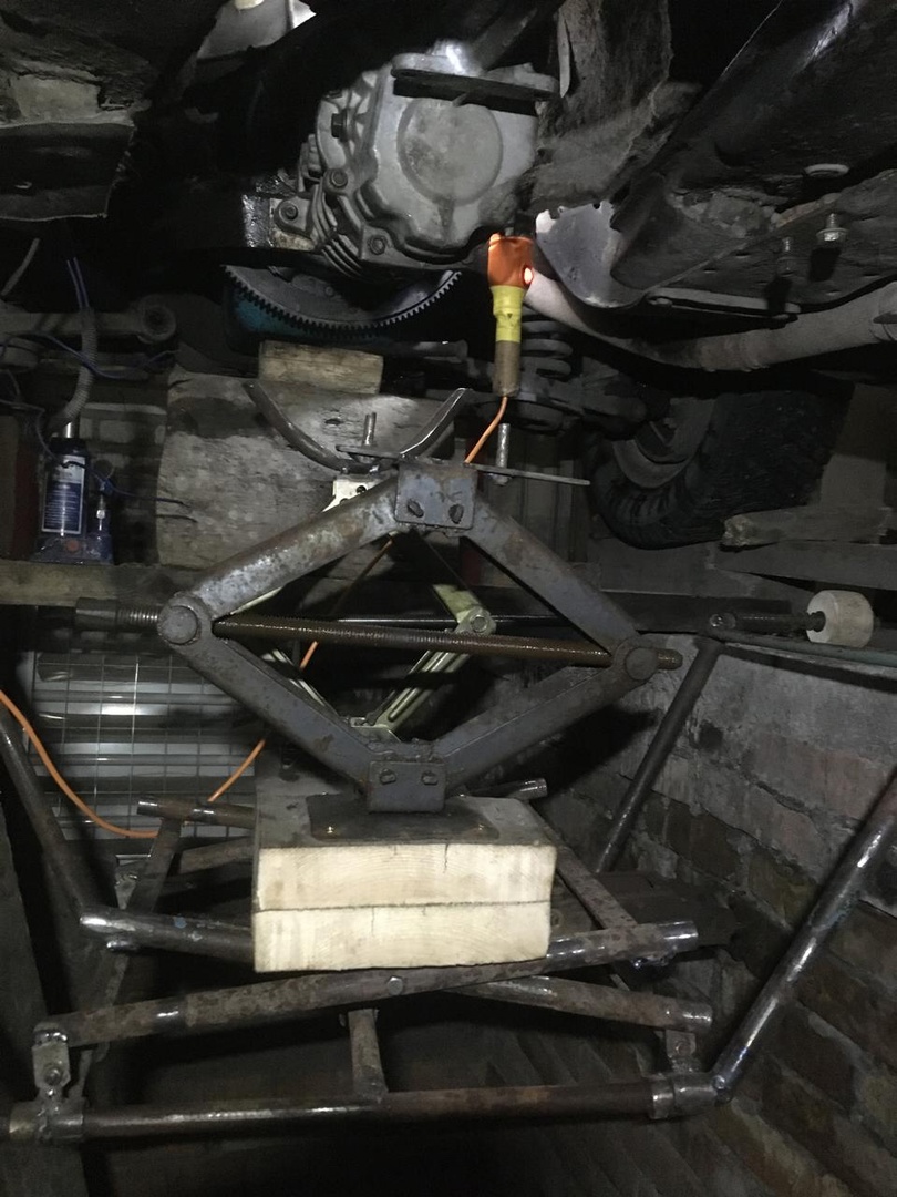

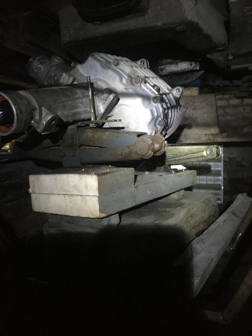

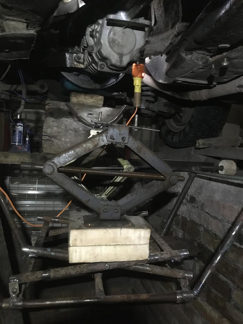

На моей машине 5ст. КПП, была газелевская, а осенью купил со 105-й, перебрал слегка и поставил. Довольно быстро выяснилось, что синхронизаторы 1 и 2 передач негодные, заливаю Дексрон, может это и проявило.

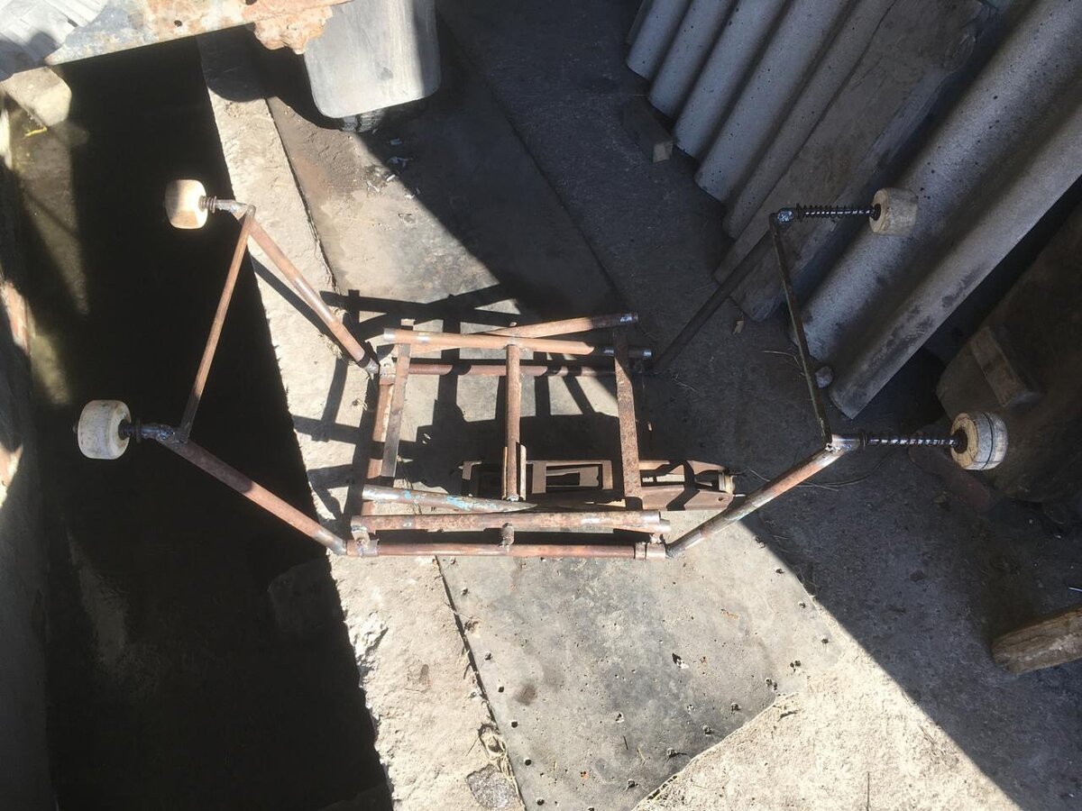

Снимать ставить коробку, мне уже(35кг.) не по силам, да и процедура это непростая, надо коробку ворочать вверх- назад-вверх- вперед... сделал съёмник . Сделал корзину на роликах, с тремя домкратами, чтоб на любые углы коробку наклонять и перемещать продольно.
Получилось, из ГАЗика выгрузил талью, подкатил на место и установил.подъем.jpgПод.jpgподъе.jpg

Москвичевскую коробку я один снимаю и ставлю за 5 сек. А на 21 ую Волгу лет 8 назад хотел один поставить коробку, но так и смог промучился часа 3. Даже домкраты не помогли. Позвал дядьку и мы вдвоём воткнули за минуту. С возрастом сил всë меньше и меньше. В молодости мы с дядькой с первого раза умудрились вдвоём закинуть 402ой мотор без маховика и навесного закинуть в бортовую газель. А через 10 лет. Мы это уже вчетвером с большим трудом с пятой попытки.
1 910
1 794
Когда то и мне на замену диска сцепления 21-й часа хватало, а однажды приехав в Минск по делам, за ночь устранил течь под гильзой, в одиночку, правда был тельфер и канава.

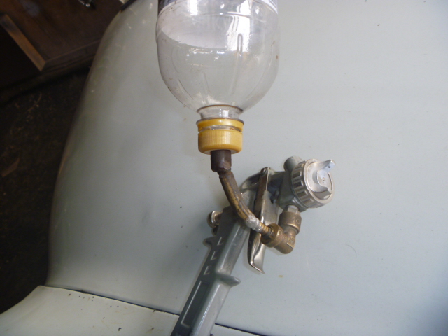

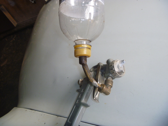

Малярка потребовалась, но всё желание отбивает мойка. Три ствола, один для краски, другой для грунтовок. Грунтовочный, худшей конструкции с нижним бачком. Переделал на верхний и, самое главное бачков много и мыть их не надо. 👍 ✌пест.JPG

Вы ведь не бачком малярите. Остальное мыть всё равно придётся.

Это не отметается, промывка с разборкой. У такого бачка (люминтьевого) есть проблемка закисания крышки. Прикольная задумка. Такой же выкинул, а мог бы еще послужить.
Бачек самое паскудное, остальное кинул в растворитель и всё. При смене материала, чуть растворителем продул.
Материалы: Угловая тавотница, стойка камеры, кусок какой то стойки, какой то грузовой камеры, сломанный угловой штуцер рампы 406-го. ;)
1 910
1 794
Вчера опробовал, очень понравилось, кислотным крыл, очистителем карба пшикнул, накрутил другую бутылку и акрилом покрыл. Чуток доработать и нормалёк.

Как дела с модернизацией приемника, есть продвижение?
TUNER
22.11.2010
3 246
1 678
Нижневартовск
А у меня у брата 21-я. Я ему решил напечатать наборчик)
