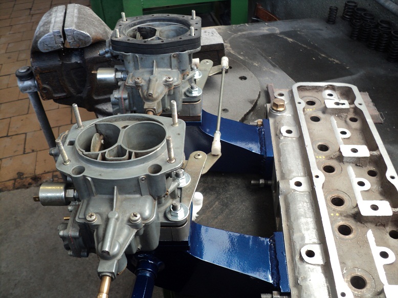

генеральная примерка коллекторов. Вся встало как надо.
а выпускной коллектор останется штатный или тоже эксклюзивный?а как же подогрев горючей смеси будет?

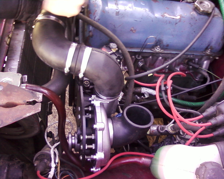

Это двигатель не от паровоза или аэроплана, а энтузиасты данной конструкции нагнетателя получают неплохие результаты.
Двигатели СПОРТИВНЫХ ВОЛГ крутили и не так а при грамотной укладке набивки ни какого ОРЗ.
По результатам продувок макета Победы был установлен коэффициент аэродинамического сопротивления - 0.33! модификаций кузова ненужны.
Подогрева коллектора не будет, поскольку пролегающий рядом выхлопной тракт если его (при подобной работе двигателя) не изолировать подогреет даже салон.

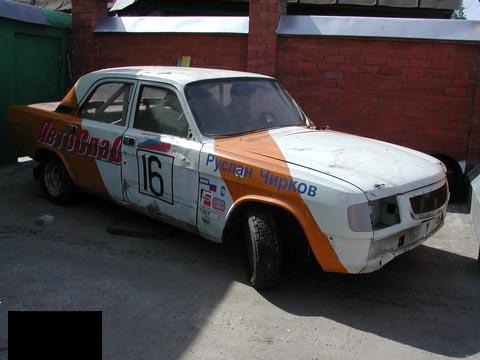

По поводу поездки в Монако могу заметить
Волга» ГАЗ-21 была одним из неизменных участников спортивных состязаний внутри Соцлагеря, а также успешно участвовала в целом ряде международных ралли-рейдов, таких, как «Тысяча Озёр» в Финляндии, «Акрополис» в Греции, «Монте-Карло», и других.
и все это проделывалось на родных агрегатах.
А я просто хочу вернуть в спортивную форму заслуженного ветерана.

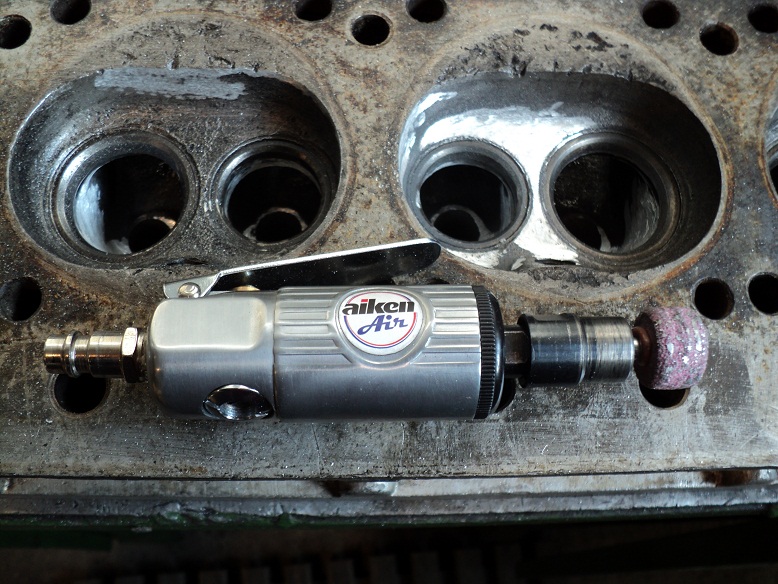

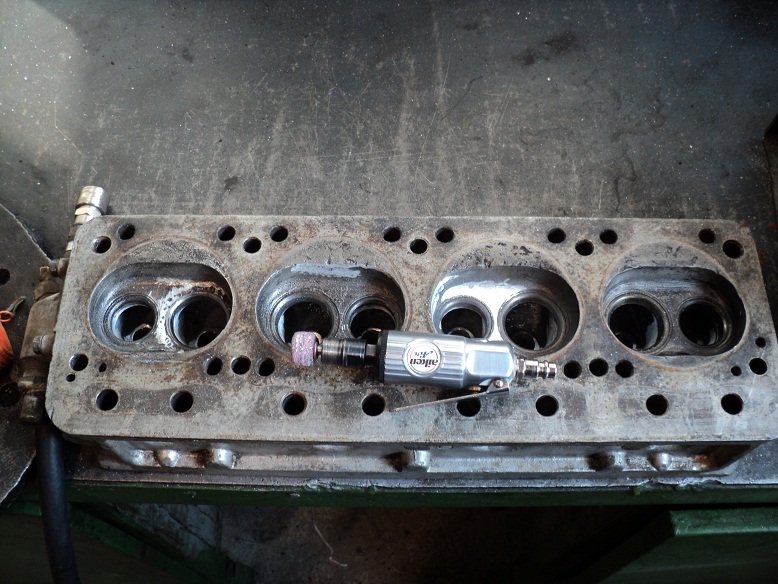

Случайно попались фото с самого начала работы
ГБЦ была просто ужас.
9 846
14 476
интересно что прыгало по камерам сгорания оставляя такие следы
Учитывая что во всех цилиндрах - вполне могла быть детонация, а не посторонние предметы.

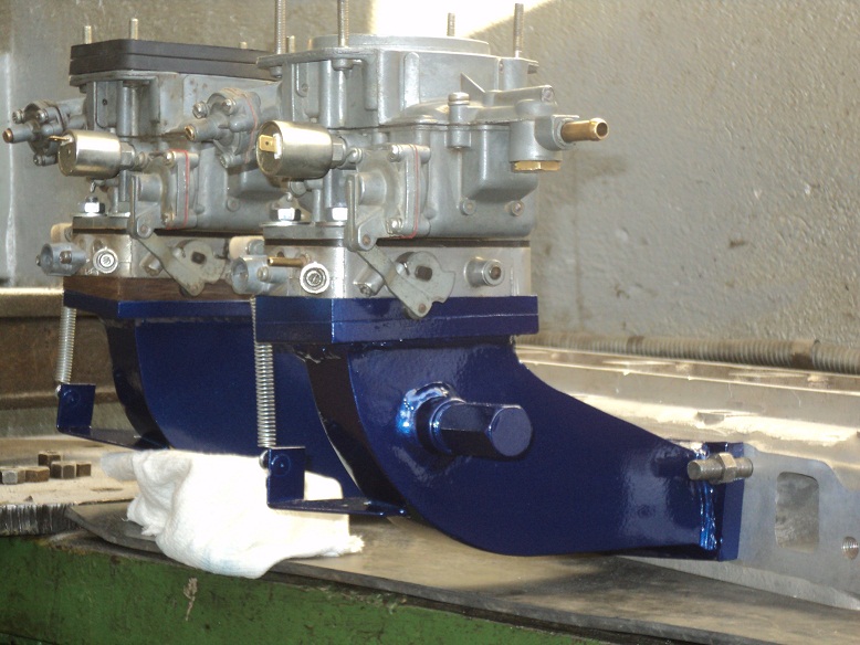

покрасил коллектора.
psixoz
14.03.2009
1 988
195
Сколько планируешь выжать лошадок и какого крутящего момента добиться?
VOLK56
11.07.2011
375
115
Лошадей планирую 120, крутящий момент пока не знаю.
