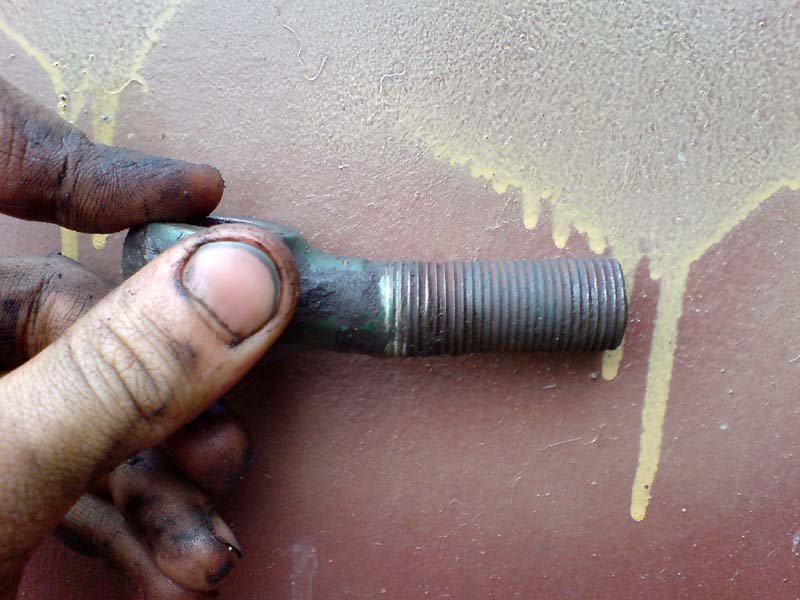

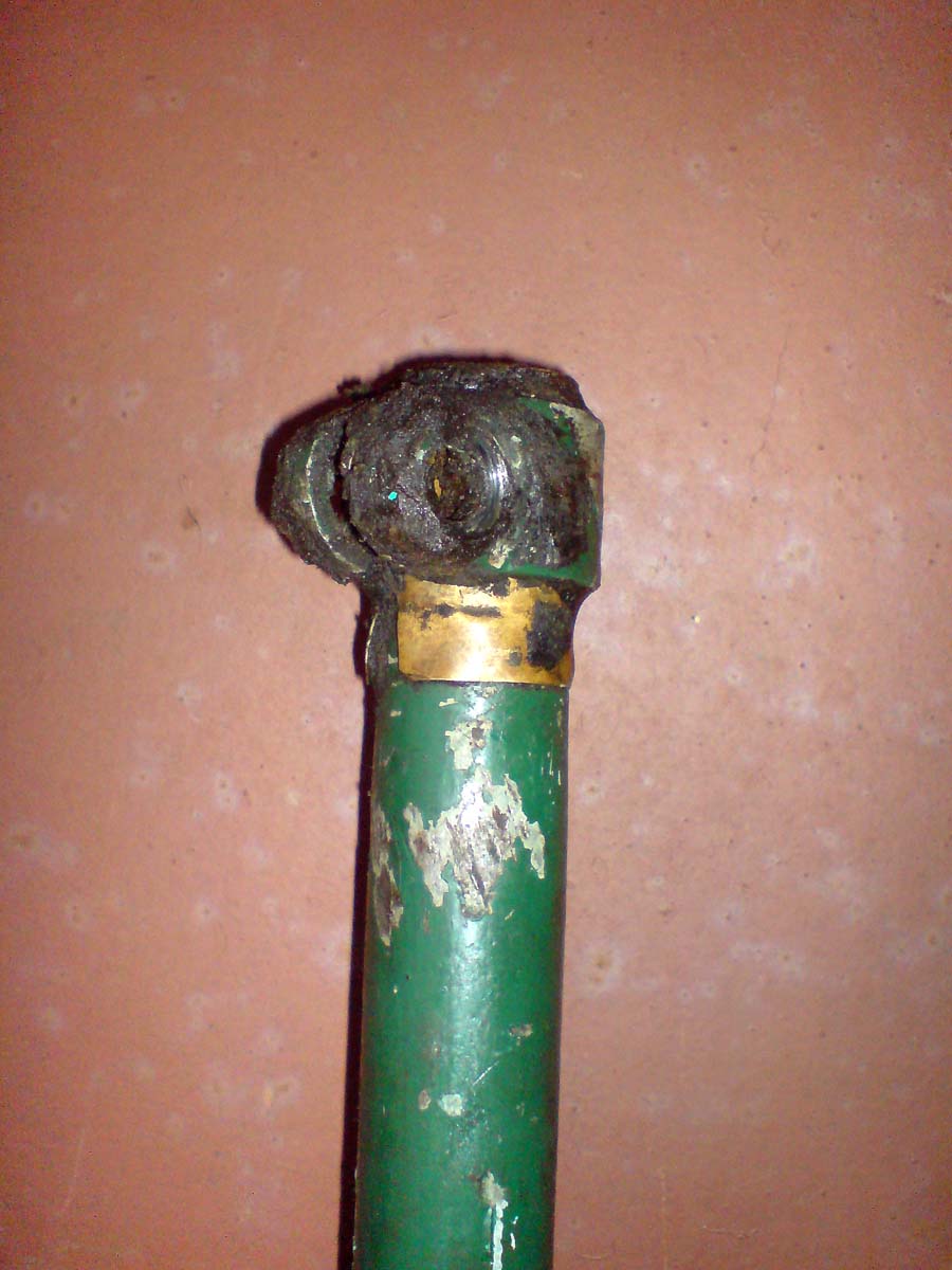

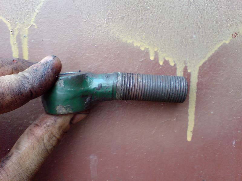

Расшатывание наконечников трапеции - еще одна Победкина болезнь. :?
Люфта при этом может и не быть, дефект можно выявить, если лежишь под машиной и проверяешь пальцем соединение наконечника с тягой, а помощник в это время покачивает руль. :!:
Меньше этой болезни подвержены Польские трапеции позднего выпуска - трубчатые тяги у них короче, а наконечники в которые запрессованы пальцы - длиннее - то есть резьба работает больше с продольным усилием, чем с боковым выламывающим.
По этой причине поставил себе именно Польскую трапецию. :!:
9 351
954
У меня теперь тоже стоит одна тяга польская от грузовика, а одна покародная, но думаю тоже в последствие поменяю на польскую )))
