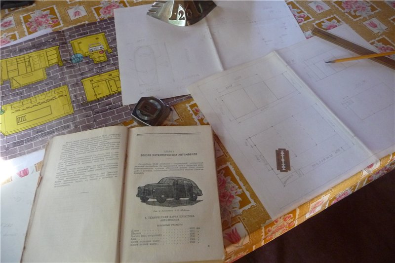

Вообщем все померил, прикинул на месте, получается у меня гараж 6800 X 5000. Сам гараж будет металлический на какркасе из профиля. Вертикальные опоры будут бетонироваться.
Вопрос следующий, точнее два:
1. Сосед советует сделать деревянный пол, мол лучше проветривается и дешевле(залить 35 квадратов вручную та еще проблема), под него рубероид в качестве гидроизоляции на всякий случай(грунт песчаный, грунтовые воды больше 30м) и все. У кого нибудь есть дер. пол в гараже? Поделитесь впечатлениями.
2. Стоит ли заморачиваться с местом под лебедку?
