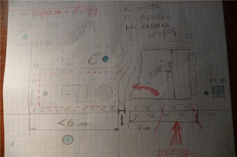

Вот примерно так, за размеры не ручаюсь, не мерил :oops: Воспроизвел по памяти. Из схемы видно, что длинный гараж проблемно расположить.
Красным показан гараж и въезд с воротами, черный-калитка нынешняя, зеленые-то что сносить нельзя.
Сортир обозначен буквами "М" и "ЖО" :lol:
делай тогда ширше:))))) всё места больше будет:)
У меня только зеркально вашему гараж расположен :D , может только перед гаражом места чуть больше... А вариант заезжать мордой за сортир вправо и задом сдавать в гараж?...
Вообще и перед гаражом нужно место оставить! Я так в хорошую погоду в основном перед гаражом работаю! Свежий воздух, птички поют, под ногами плитка, а не деревянный пол (всёж на плитке варить пожаробезопаснее :D ), да и места больше.
В вашем случае лучше гараж сделать шире, чем длиннее. Кстати, не мешал бы размер от левого забора до правого забора.

Конечно при таком эскизе сложно давать однозначные рекомендации, но я бы рассмотрел вариант постройки гаража на месте заезда. Там , где обозначено *поле* и снес туалет. Тем самым увеличил полезную площадь под постройку. Для обеспечения площадки перед гаражом , сдвинул его немного вглубь участка. Метра на 2-3. Тратить место на участке под разворот считаю неоправданным. С общественной территории надо заезжать прямо в гараж. А все маневры осуществлять за пределами своего участка.
П.С. Для более точных рекомендаций надо опираться на точные габариты всех строений и сохраняемых насаждений.

Ash-oldgaz, поясни где правый забор, где левый, просто я правого не вижу :roll: А от левого метр, как положено.
Поле маленькое-примерно 4 на 4, и Сортир :!: сносит нельзя, считайте его памятником архитектуры :lol:
То что помечено зеленым- сносу не подлежит.
Oldbmw, да согласен, что разворот не есть хорошо, но как видно из плана, не удается развернуть гараж на 90 градусов из-за тополя, черт бы его побрал :evil: (зеленая жирная точка в левом нижнем углу). Если бы не он гараж бы замечательно вписался слева, там в длину ограничений нет, ну или почти нет :wink: И потом хочется перед гаражом площадку оставить, причем на участке.
Можешь прямо на плане в Paint`e изобразить свой вариант, не совсем понял о чем речь?
Похоже на план взятия бастилии или наступления войск гитлировской германии... :mrgreen:
Въезд там, где написано *въезд*. Прямо гараж. Там написано *поле* 4-4 м. Прямо в гараж и въезжаешьЗа счет калитки и туалета, вплоть до яблони расширяется территория.. Ради гаража я бы пожертвовал памятником архитектуры. В Москве и не такие исторические и культурные ценности сносят. Вон *Россию* снесли. :| Возможно на этом месте разместится уютный гараж н е менее 4-4.5 метров ширины и достаточной длины.
Да и тополь в саду довольно сомнительной радости принесет. В таком случае слева расположить. Тоже въезд снизу вверх рисунка.
Я на своем участке вынужден был сосну убрать. Посередине въезда стояла. Как ни комбинировал сбоку объезжать, ничего путнего не выходило. Убрал, сделал немного косой заезд и все разрешилось.

Да, на Вашем плане я справа забора то же не вижу :oops: Просто у меня сортир находится в углу участка и за ним забор. При заезде в гараж, расположенный поперёк участка, иногда приходится изрядно по маневрировать, так как забор и сортир мешаются, особенно после того как перед сортиром появился кузов от "Эмки", а около гаража - рама от "Эмки"... Я подумал что и у Вас за сортиром забот, просто не нарисован... :oops:

Гараж нужно ставить на месте "поле" с прямым заездом и делать его длинным , т.к само "поле" уже теряет свой прямой смысл, превращаясь в площадку для маневрирования, а туалет можно и в другое место перенести, в масштабах предстоящего строительства - это незначительная "мелочь" :)

Вот поэтому я и хочу боком сделать, чтобы на участке машина была, если из гаража выкатить. Да и всяких пьяных уродов, охочих до чужого металлолома у нас хватает, стремновато ворота прямо наружу делать. Тополь не на участке, за забором и его невозможно спилить ибо он нам не принадлежит, разве только кислотой полить, но этот коварный замысел я попробую осуществить как потеплеет...
Ash-oldgaz, справа он не нарисован, поскольку его по сути нет, там соседский участок(дальние родственники) у них там свой въезд, почти за сортиром.
Вариант OLDBMW использую как крайность, не очень он мне по душе, но если справа не влезеть, то прощай поле :)
