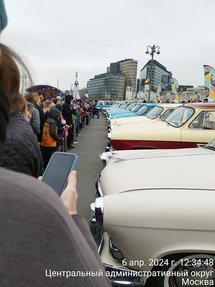

Да, дикие дети и родители, которым пофиг на всё. Поэтому не хочется даже лишний раз машину свою выгонять куда-то на выставку. открутят, поцарапают и.т.д. и т.п. Надо ленточкой огораживаться

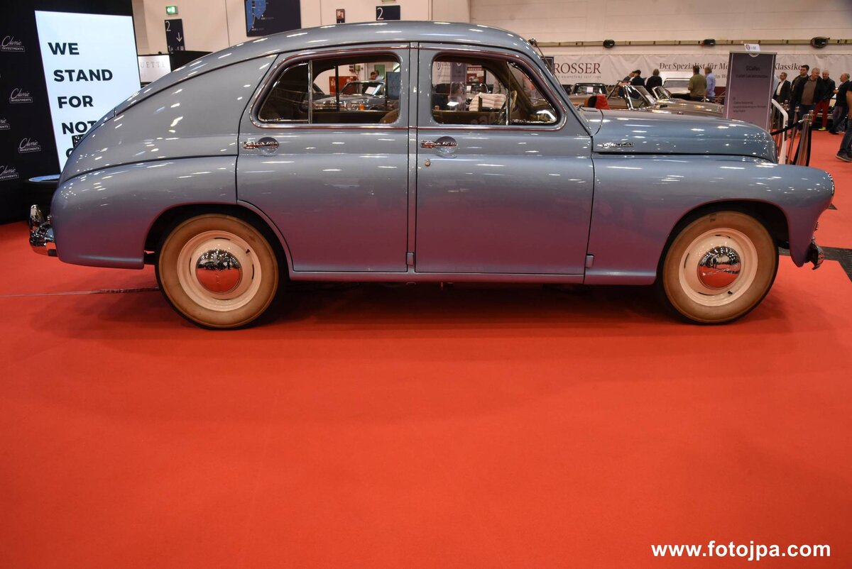

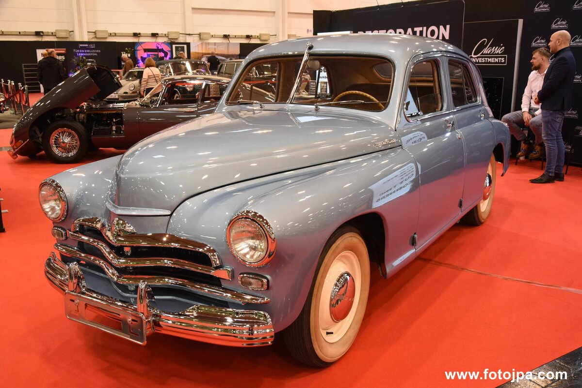

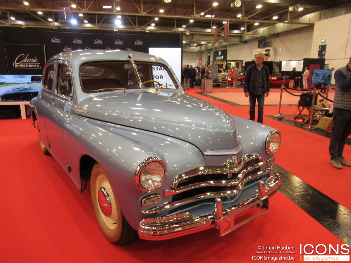

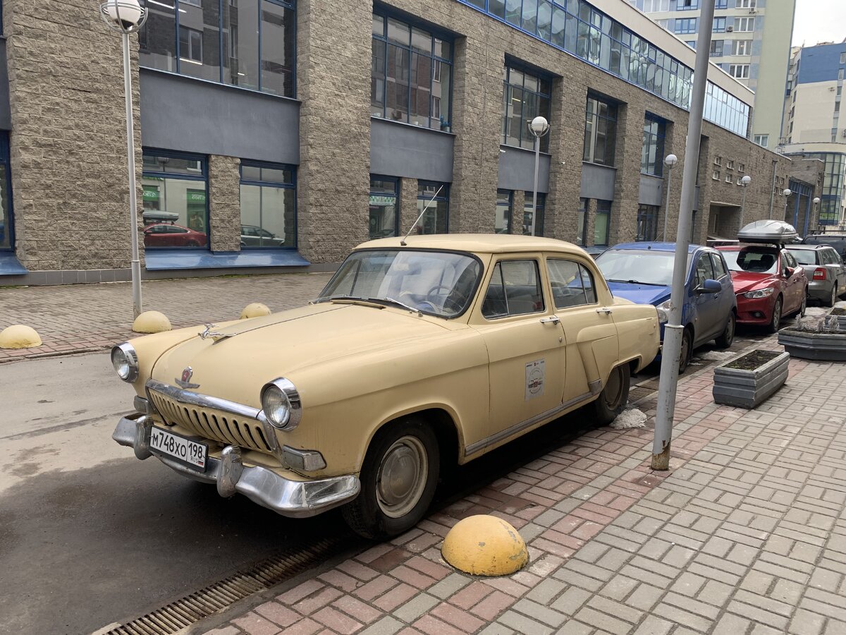

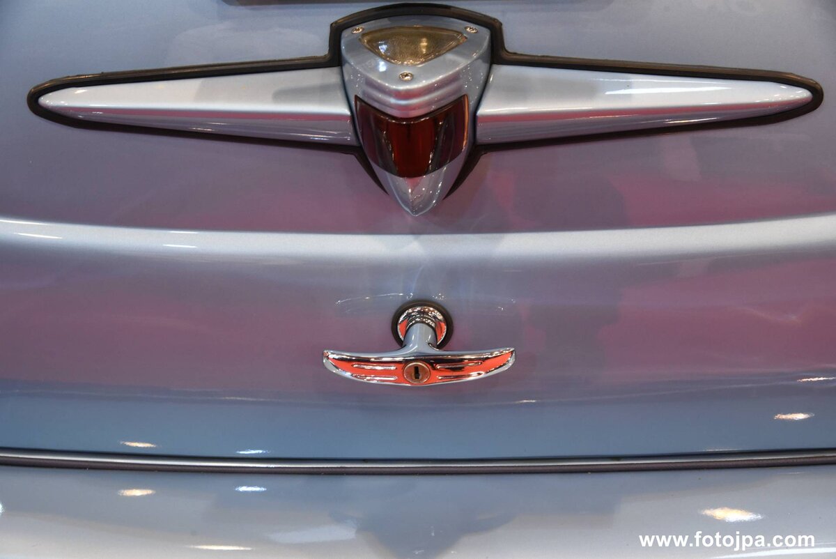

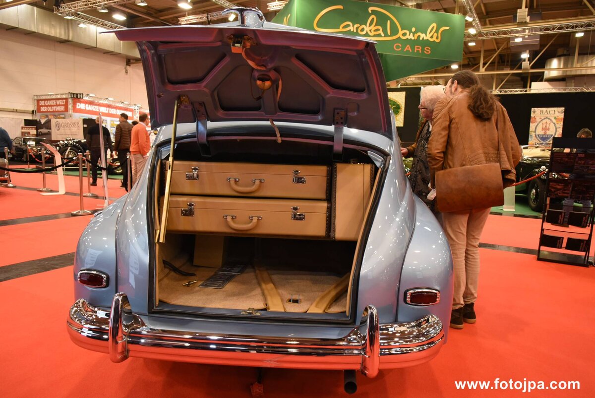

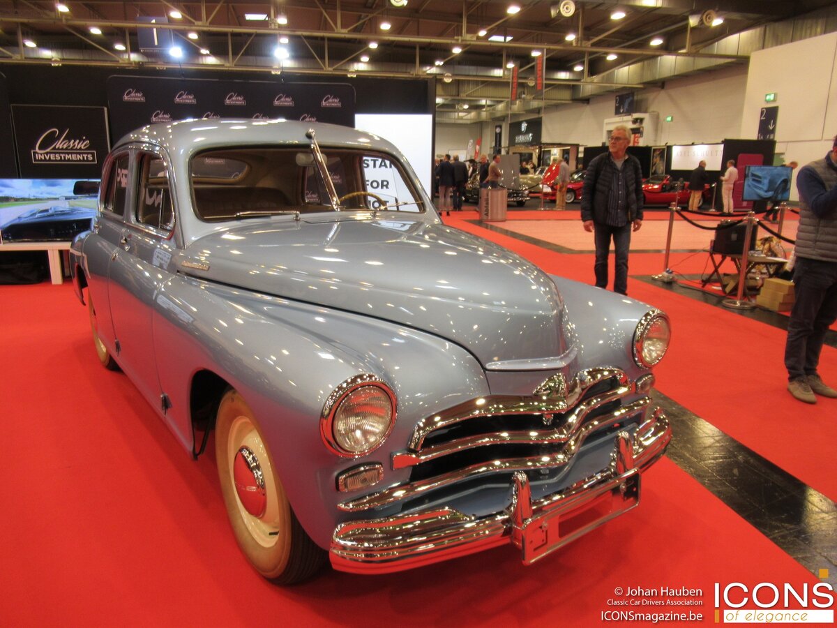

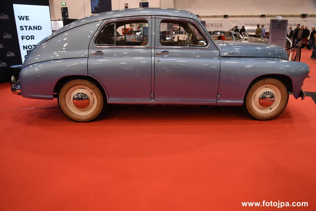

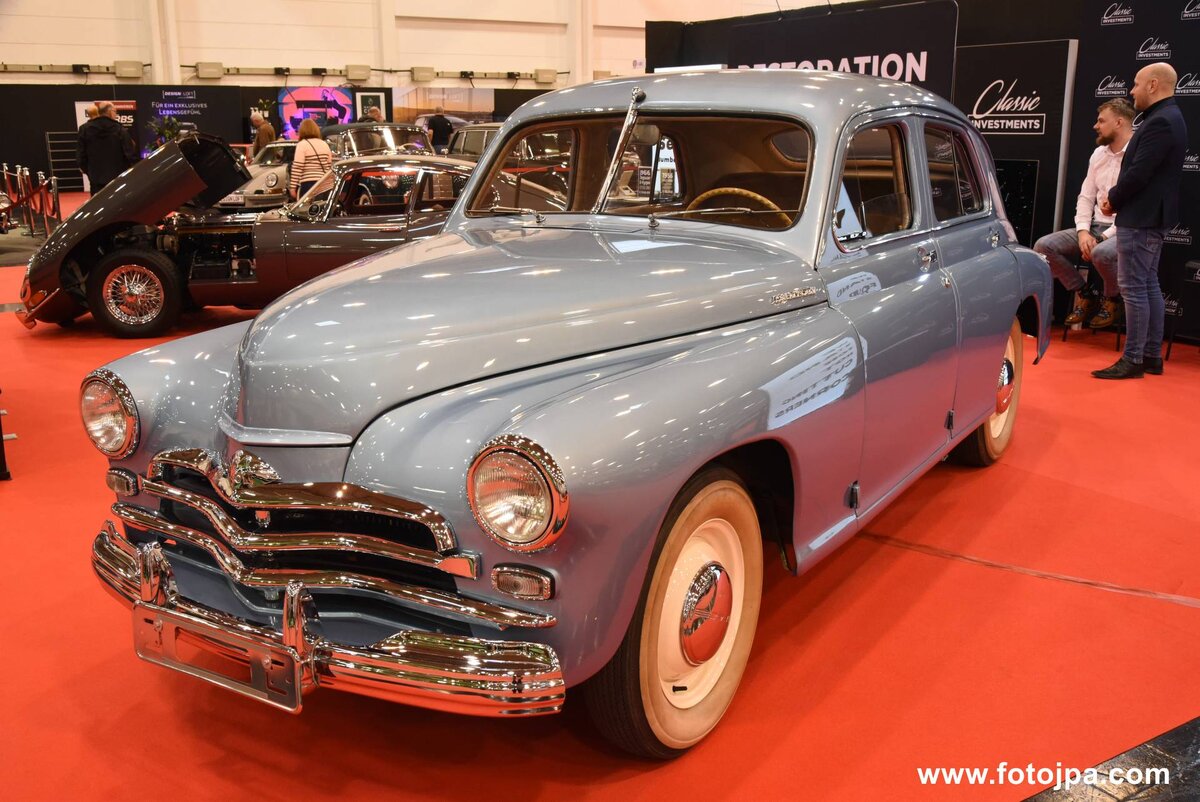

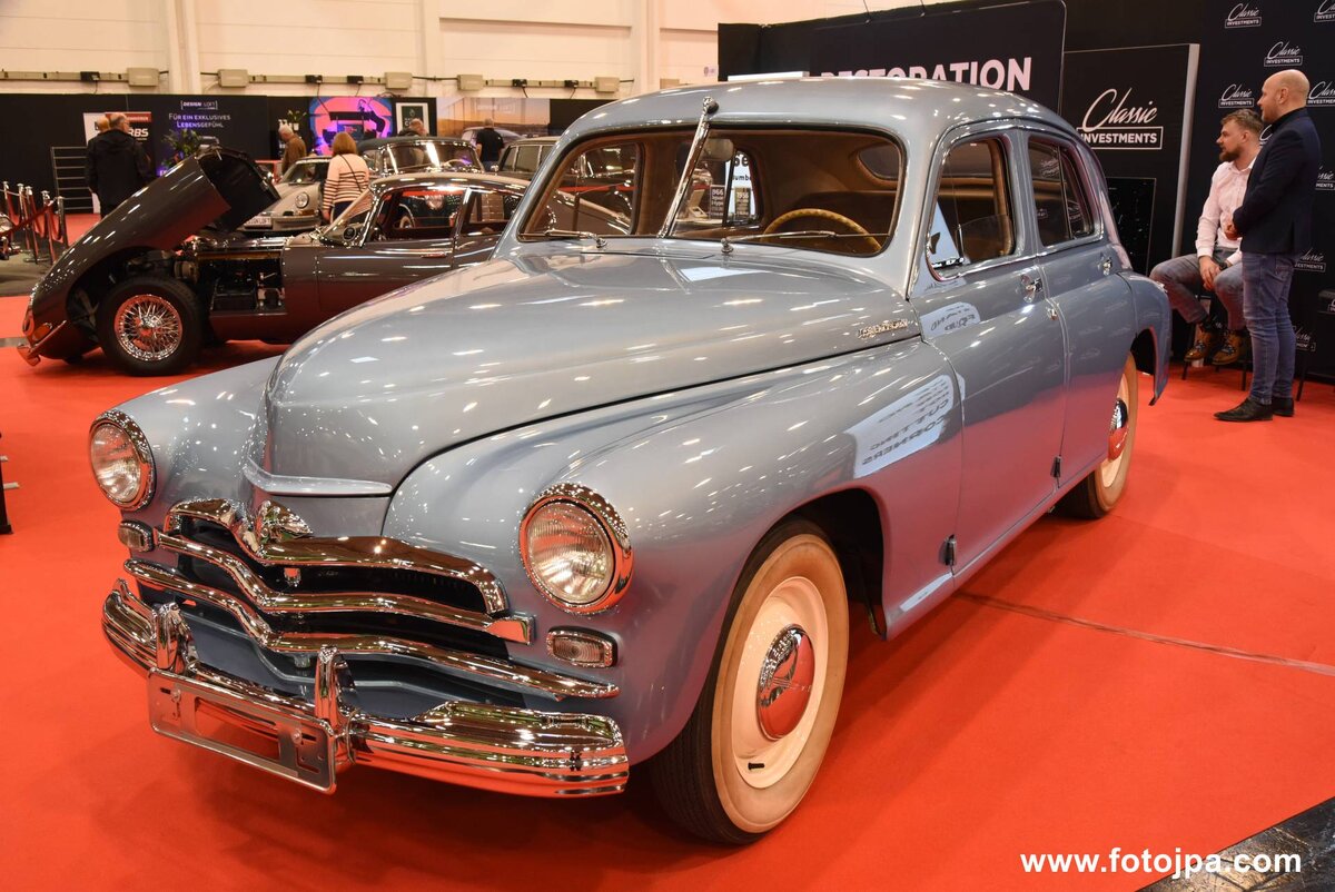

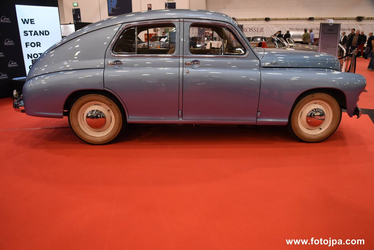

Не впечатлила... В моём понимании это не Реставрация... Начиная с цвета!
не удивлюсь если ее с 2022 до сих пор не продали или покупатель лох...
не все фото , но и на этих косяк на косяке🤦‍♂️
А можно подробнее? Мне бы для саморазвития. Заранее спасибо!

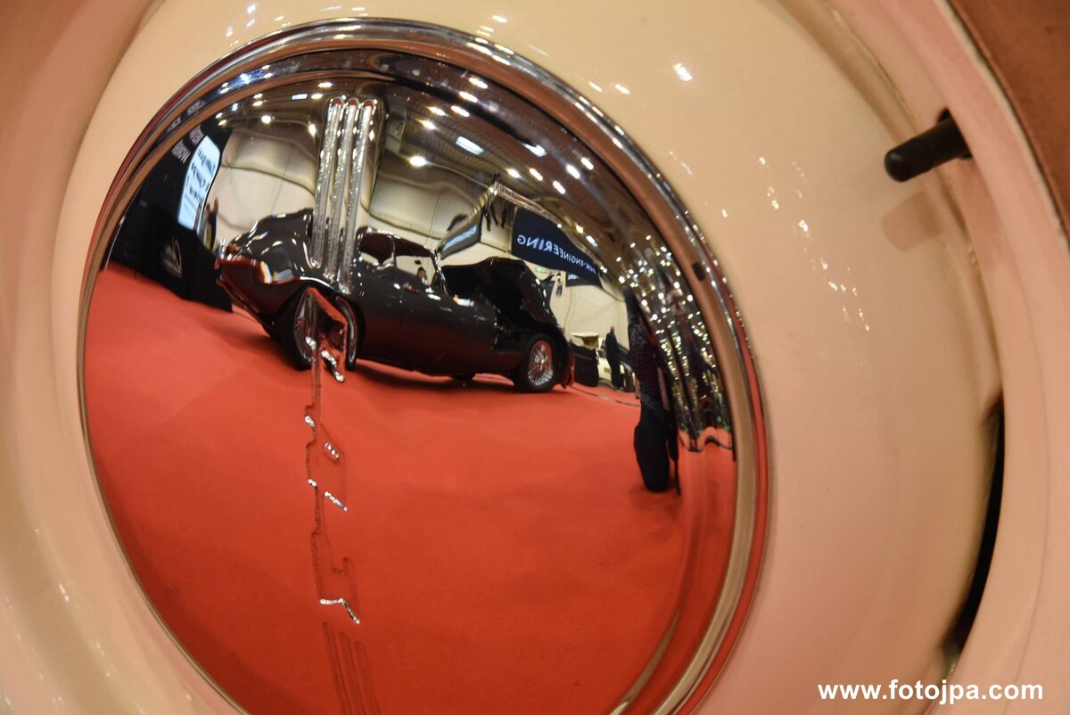

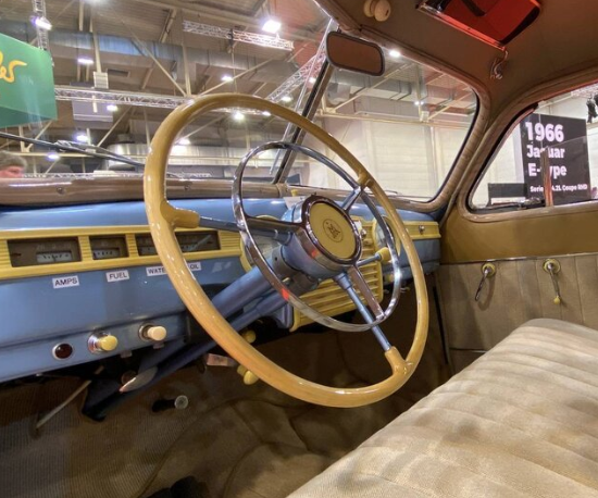

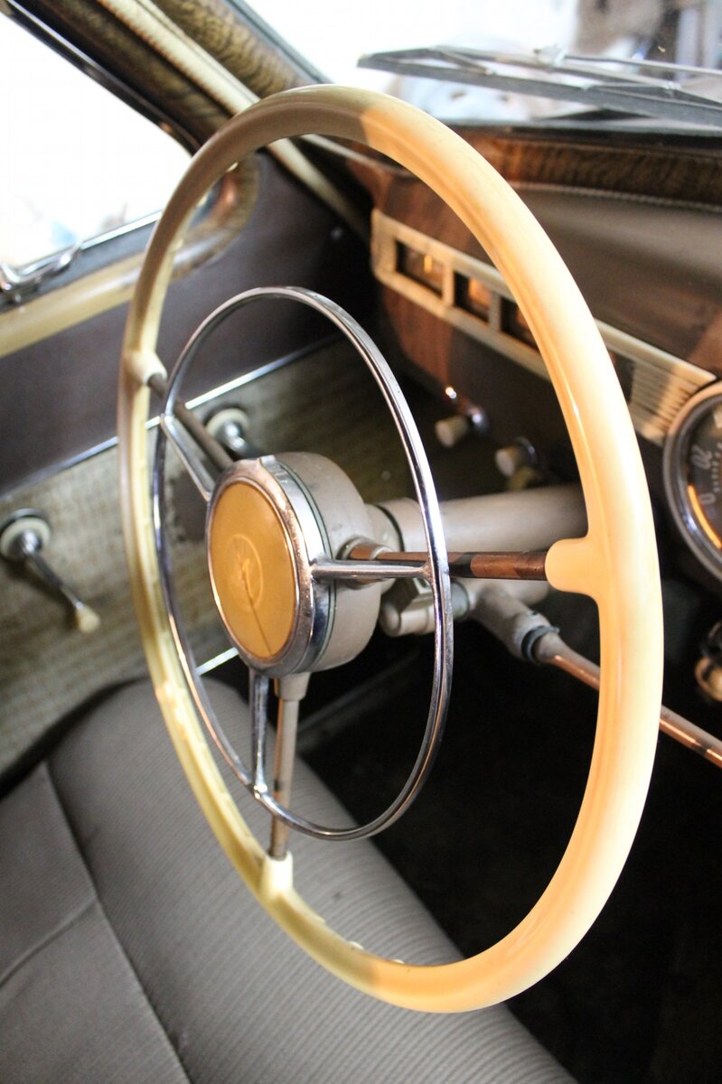

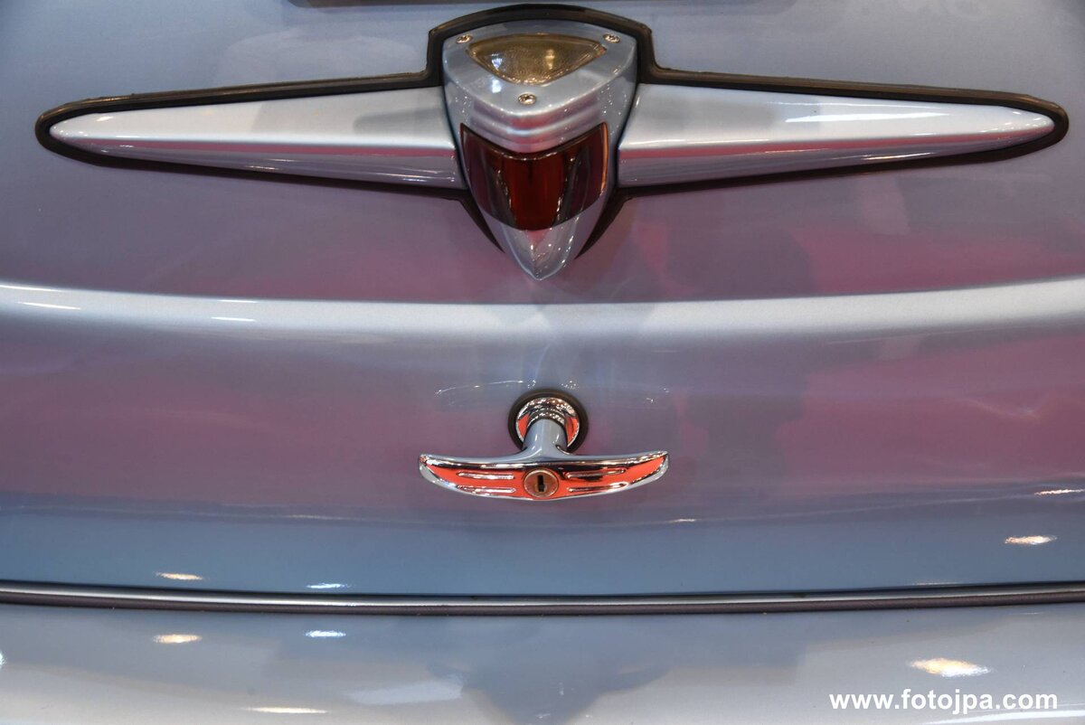

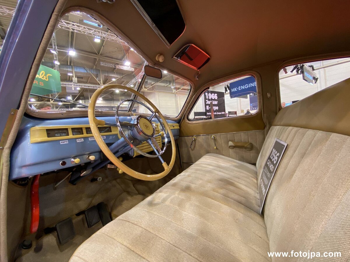

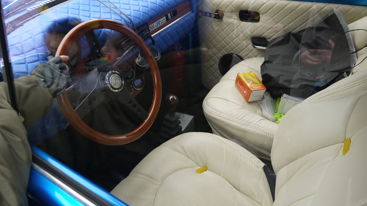

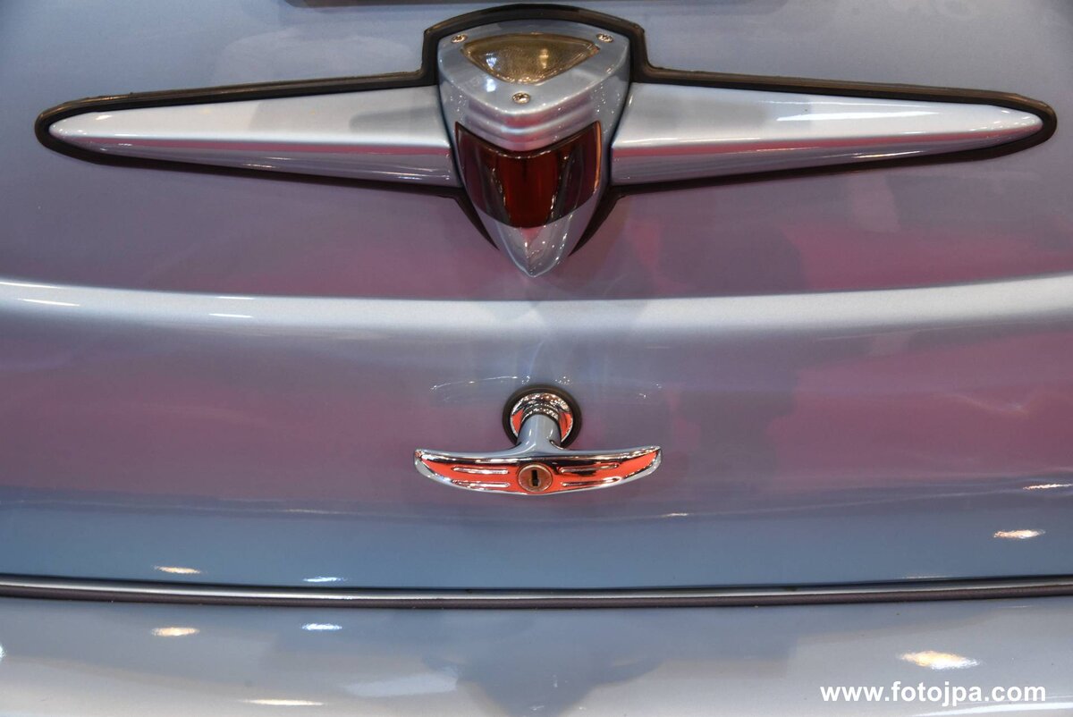

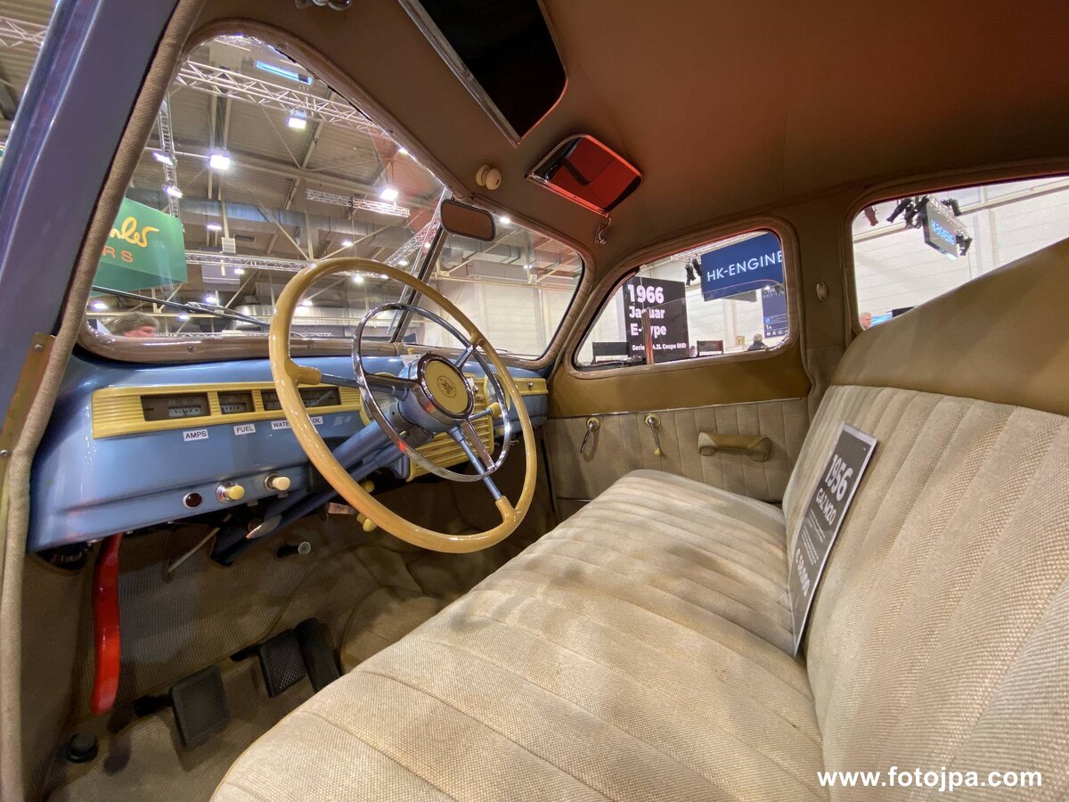

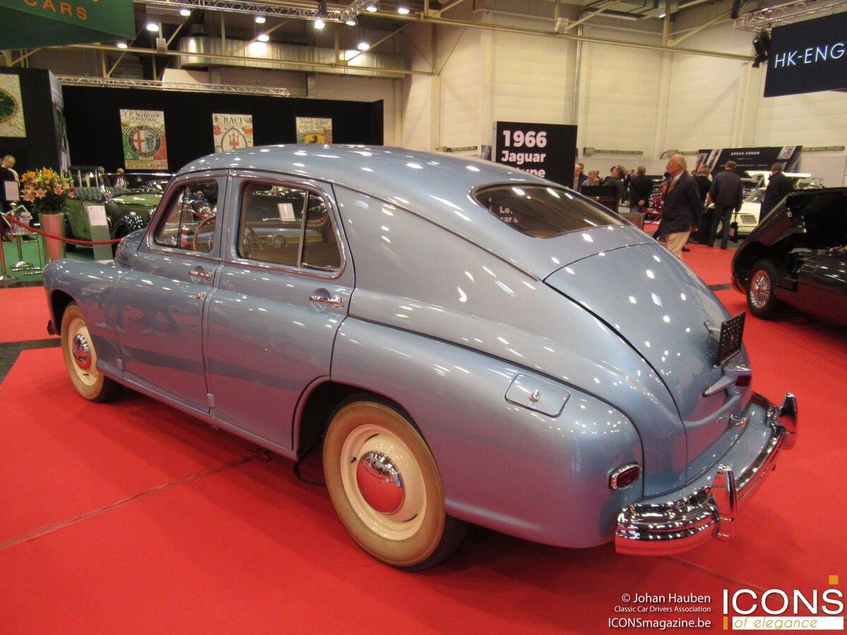

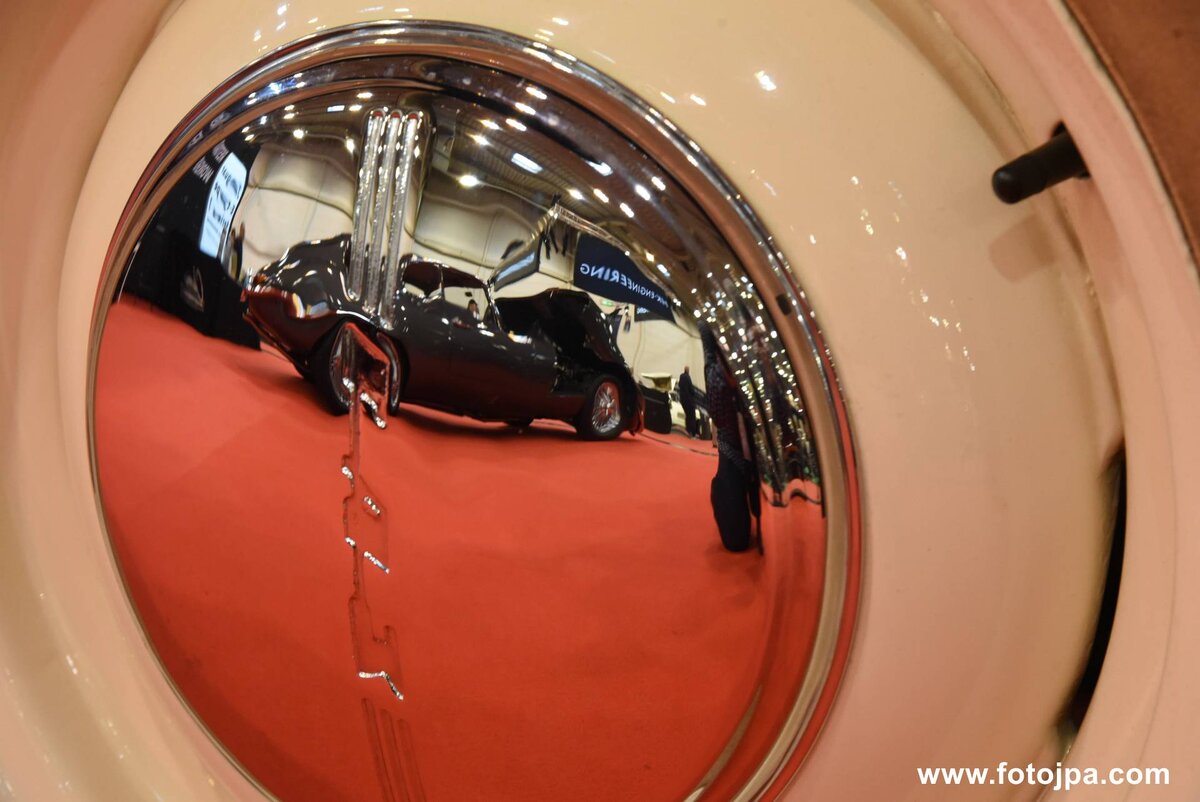

Я не эксперт, много не вижу. На лючке бензобака хрен какая то в середине. Хромированная птичка, а не крашенная в цвет кузова. Нет заливки красным надписи ГАЗ на колёсных колпаках ( тут не уверен, может и так выпускалось?) нет резиновых ковриков, а ковры тоже не похожи на оригинал. Непонятная красная лампа внизу слева на торпеде. Очки фар непонятно, не родные или отсвечивает просто. Лампа подсветки багажника не родная. В крышке багажника нет картона? На внутренних рамках лобового и дверей не похож окрас под дерево. Между крылом и капотом щель большая. Руль не похож, нет рёбристости по внутренней поверхности обода. Нет запаски в багажнике и даже крепежа под запаску. Петли крышки багажника разные, левая не родная. Ножной переключатель света внизу в ногах не похож на родной. Ну вроде всё, ну цвет кузова тож

Добавлю, что кольцо руля вообще самодельное. И косяк с обивкой стойки двери. Фото родного салона явно не смотрели

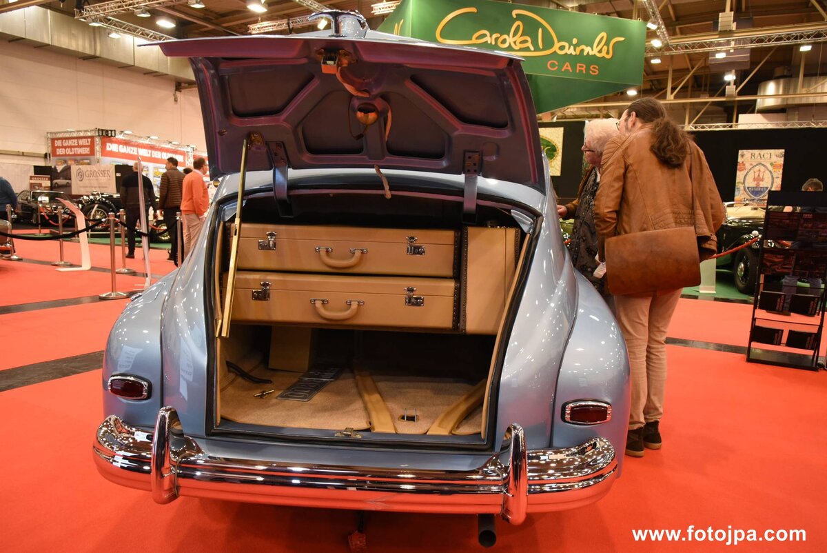

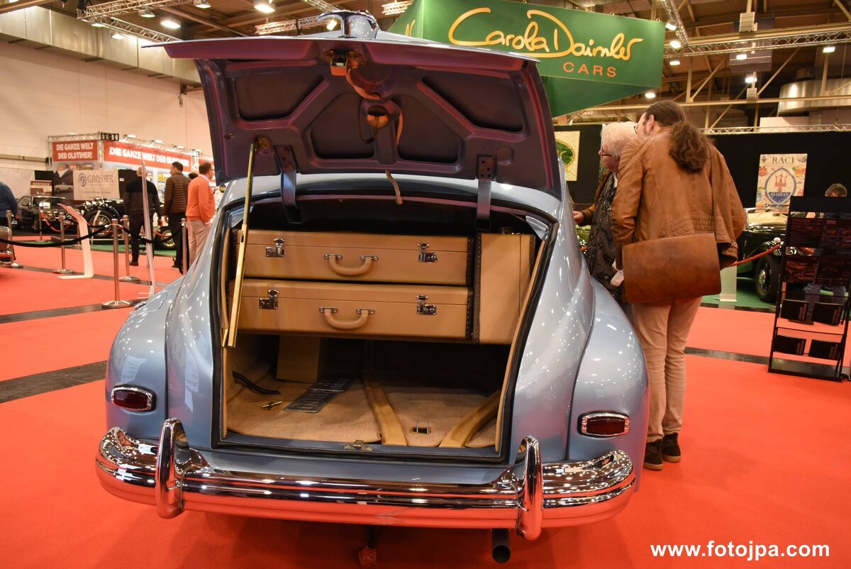

Зато есть в багажнике три чемодана с ручками :D , но запаски нет🙂
Если не придираться к комплектации и материалам, то зазоры капота и багажника, толстенные прошвы на задних крыльях (видимо с прилеганием к кузову были проблемы?). Это уже качество работы жестянщиков!
1. На баке личинка замка, что бенз не слили)
2. Лампочка на торпеде- аварийное масла.
3. крепеж под запаску есть, нет болта и планки прижимной.
4. Подсветка багажника нормальная для трешки. Единственное что в хроме.
