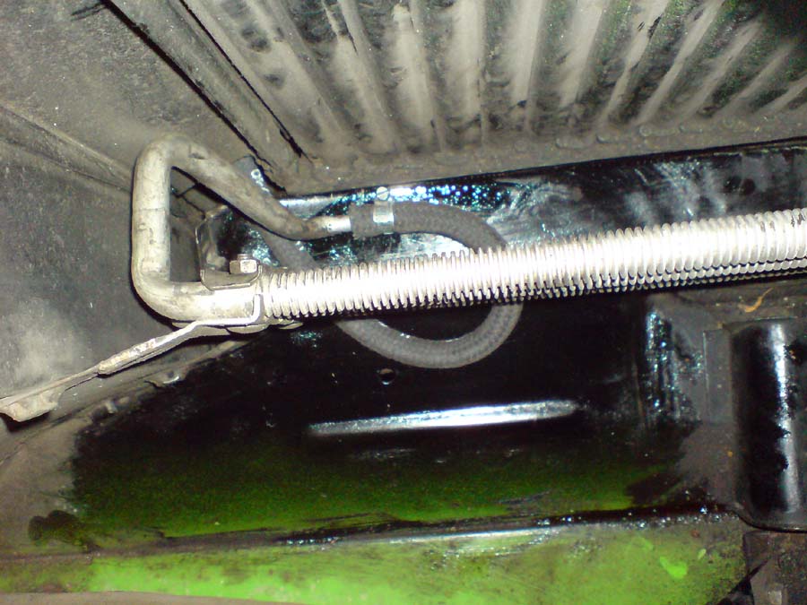

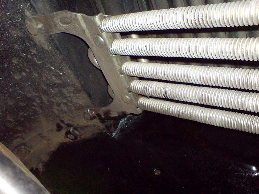

Вот такой вот радиатор, как я уже говорли, кажется от ГАЗ 52 отлично встаёт в проём между боковыми шитами крыльев, и на достаточном растоянии чтобы не мешать жалюзям ))) правдо штатные проушины пришлось немног наростить и приварить мемертво в них болты чтобы проже было крепить, просто просверлив дырки вставив них шпильками и закрутив с обратной стороны гайками )))

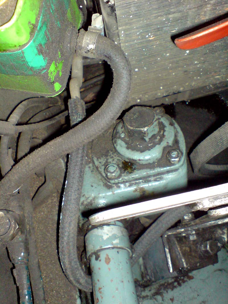

Предварителньо один сосок я выгнул так чтобы он вылез неподалёку от картера рулевого механизма. У меня ГАз М20В, так что в маслозаливном патрубке было приспособленное отверстие для слива масля из радиатора заглушенное пробкой. на него через двухсторонний резьбовой штуцер я навернул предохранителньый клапан со штуцером. Далее осталось соеденить клапан с выходным патрубком радиатора шлангом.

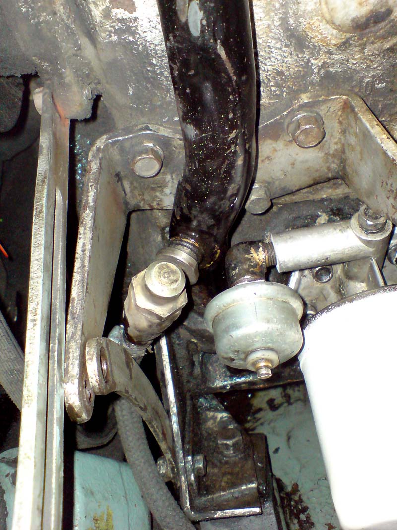

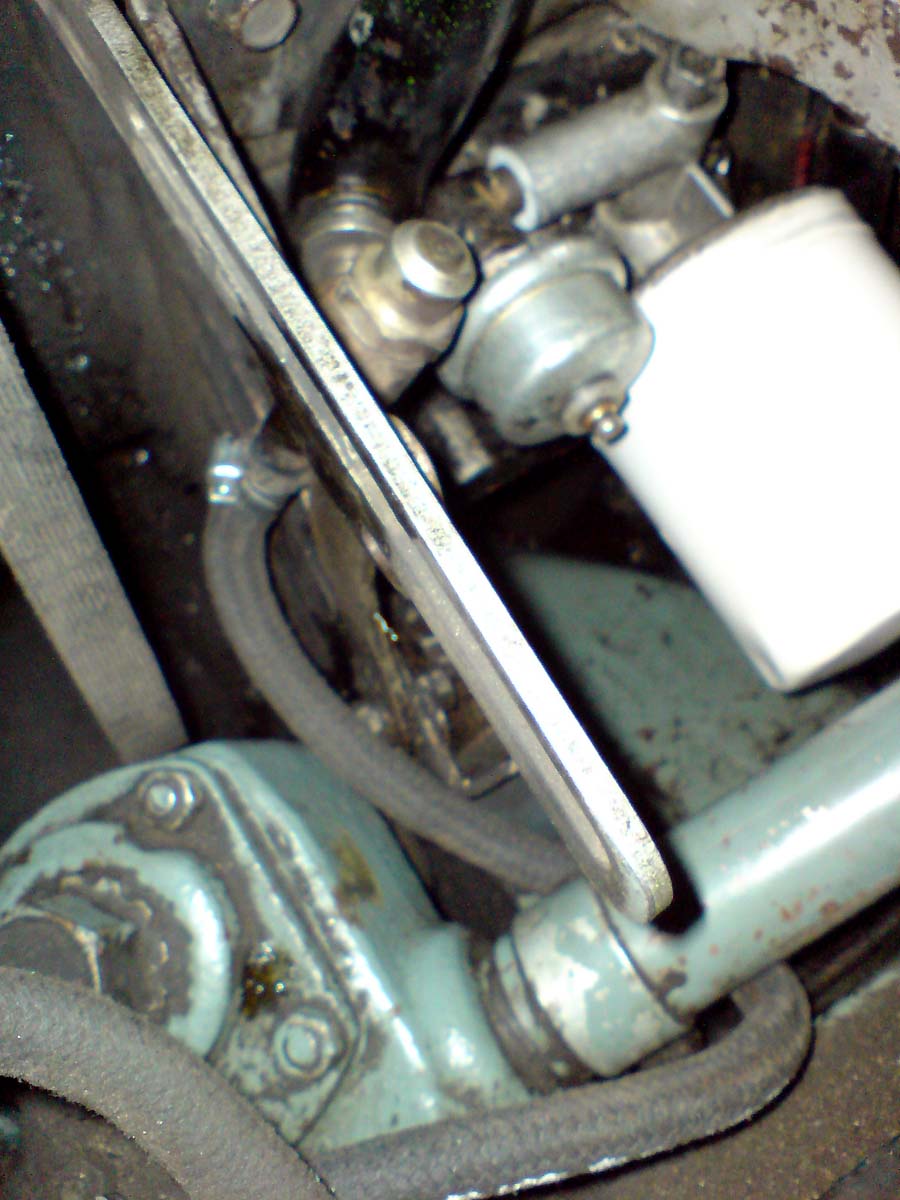

отбор масла я изночально производил из маслянного фильтра грубой очистки, родного опбедовского, вывернув из корпуса оного заглушку и вставив в неё краник со штуцером. Однако в свете того что я поставил совеременнывй фильтр вместо родного, подключаться мне стало некуда. однако я обнаружил что на бачёнке с фильтром АСФо, который теперь уже оказался как бы и не нужным, на выходе если вывернуть переходник и родной шланг, то туда какраз встанет краник для отбора масла в маслянный радиатор. Фильтр в бачок можно тогда и не ставить но я решил поставить, для того чтобы давление мала так не падало и для пущей очистки, однако если испытания покажут что напор масла недостаточный для охлаждения я его отуда изыму )))
