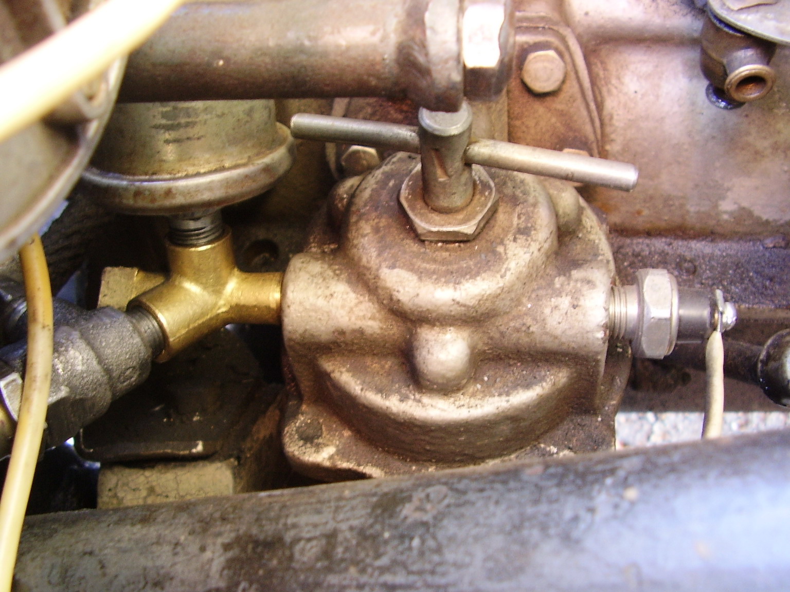

У меня что голюки? Я смотрю на картинку и вижу что на двигателе два фильтра пластиняатый и АСФО - бумажный, пластинчатый полнопаточный в него вкручен датчик масла. давайте я сам решу что мне нужно а что нет, лишний ФТО на машине это явно не минус, к тому же куда вы предлагаете ввернуть краник радиатора, если бачок с АСФО снять, а вместо пластинчатого стоит современный фильтр?

Я про жигулёвский фильтр говорю, веть он у тебя стоит как я понял. Если стоят Победовские фильтры, то ставь как на рисунке. В любом случае забор масла в радиатор идёт от фильтра, который на блоке стоит.
9 351
954
А если у менЯ стоит фильтр жегулёвский, там забирать неоткуда, откуда прикажешь в таком случае? ))))
Чем тьебе не нравится моя схема отбора? )

Он вроде у тебя через переходник? Если да, то ставим стройник между переходником и датчиком давления масла и к появившемуся дополнительному отверстию присоединяем кран, а затем и маслянный радиатор. Так как у тебя стоит полнопоточный маслянный филтр от жигулей, то я тебе предлагаю как модификацию твоего варианта изьять родной Победовский ФТО, а кран непосредственно подключить к маслянному насосу. Плюс к этому немного уменьшится количество масла. Как тебе такое предложение?
9 351
954
У меня была мысль поставить тройник между переходником и датчиком давления масла, однако за ниимением оного я потупил так как поступил.
Кран ставить прямо на насос это неочень удобно в плане его открывания и закрывания к тому же там он очень уезвим, ибо легко сшибаем например попавшим камнем, эт напервый взгляд фантастика а в жизни всякое бывает ))))
Уменьшать количества масла это сомнительный плюс, так как по логике чем больше в системе масла тем большая его часть находится вне двигателя, а соответственно остывает. Именно поэтому на гоночных раллийных машинах когда их передлывали из серийных, увеличивали количество масла в двигателе :)
То что я решил оставить родной ФТО. на мой взгляд это плюс по нескольким пунктам:
1.Легкодоступность краника,
2. Увеличение объёма масла,
3. Эстетика - нешний вид подкапотного пространства приближонный к оригинальному,
4. Дополнительный фильтрующий элемент

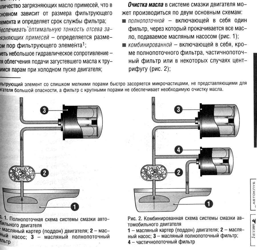

По поводу того что фильтры лишним не бывают могу превести сосканированную мной специально для этого случаю страницу, точнее её часть, из какого то авто журнала :)
тем более что КИ продаёт такие фильтры в современном качестве, поменять два фильтра фо время смены масла мне совсем не в лом :)

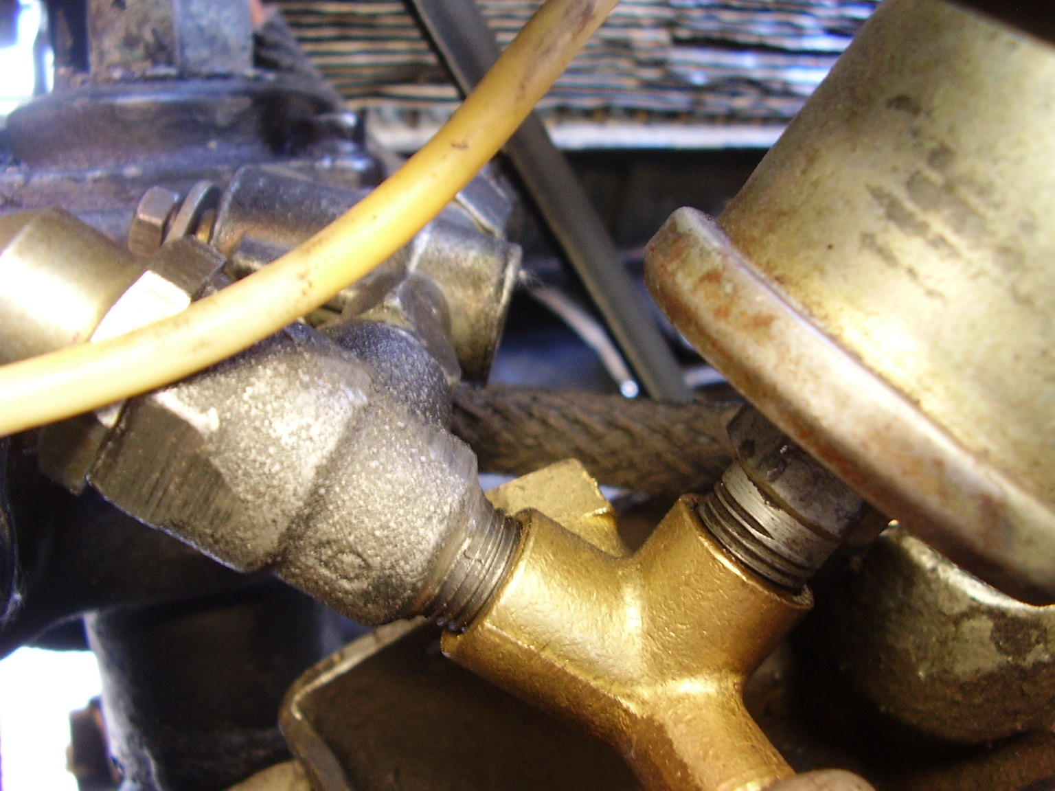

Продолжение...

Можно нескромный вопрос? И зачем это всё? Чтобы было???? :D На высоконагруженых двигателях это имеет смысл. Но на Победовском с литровой мощностью 20л.с /с литра объёма- это абсолютно ненужная прибамбасина..... :(
ALEX157
19.05.2009
511
Ижевск
На ГАЗ-69 ставят, а мы чем хуже.
В книге про мр написано, что рекомендуется включать при больших нагрузках на двигатель и при езде по бездорожью.
Штурман
08.04.2008
1 123
197
г.Уфа
На ГАЗ69- моторчик в 2 раза больше железок крутит.......а если ещё и в грязи.......то нагрузка естественно намного больше. А на Победе родной ФТО масла работает не хуже маслянного радиатора... трубки длинные,площадь бачка большая... :D Может лучше с системой охлаждения разобраться?
