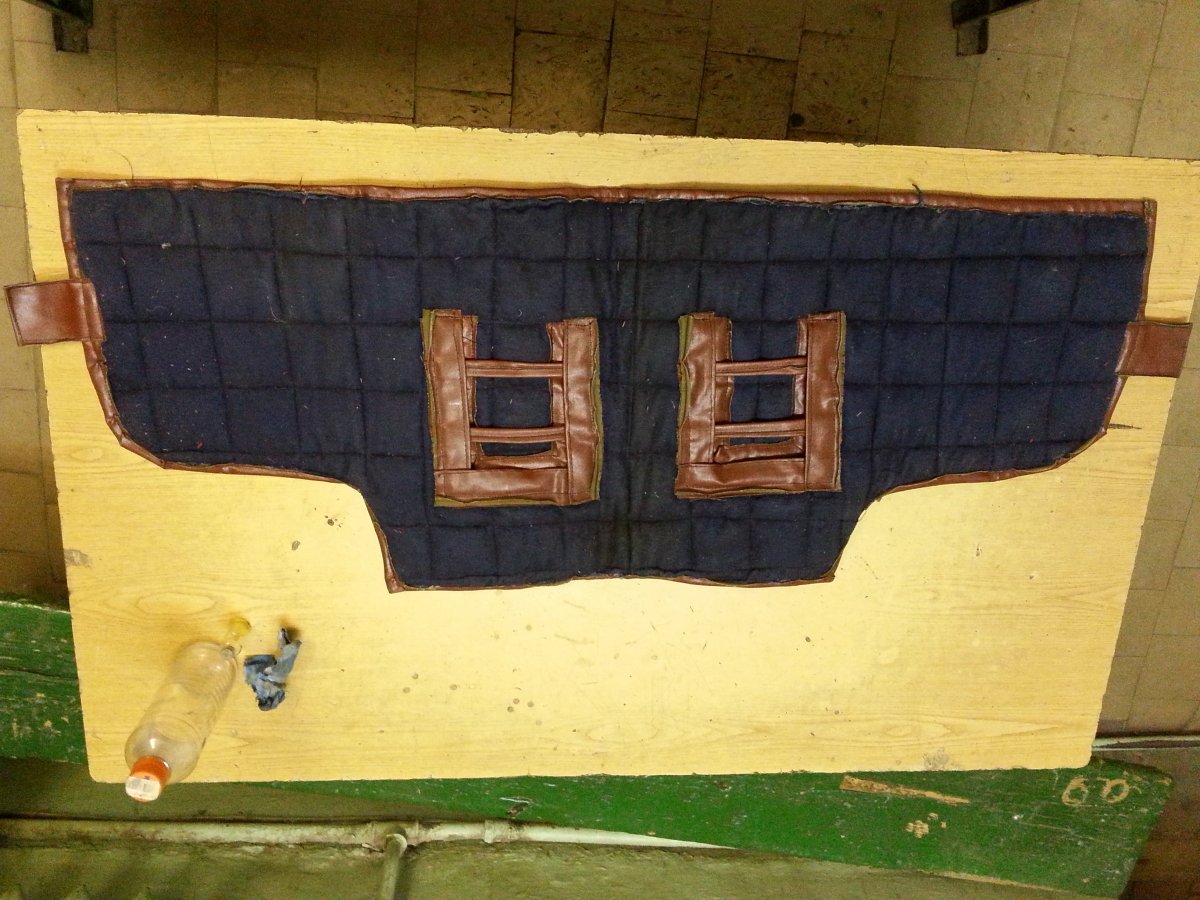

Всем привет. Вот он утеплитель радиатора,помыл и намазал касторовым маслом. Может поможет для смягчения. Как он должен крепиться?
13 333
5 612
ну вообще в тельнике есть свободные отверстия под клипсы для утеплителя, посмотри
5 073
2 737
Есть в утеплителе нет.
4 256
9 234
Классный девайс)))может ленты пришить широкие с верху,снизу резинки.присмотрись на фото.думаю оптимальный вариант

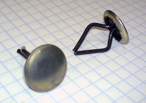

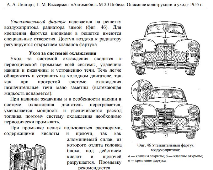

утеплитель на решетку крепился проволочным клипсами, через утеплитель в отверстие на решетке.
на картинках есть места крепления схематически клипса нарисована
сейчас фото клипсы найду.
вот такая клипса

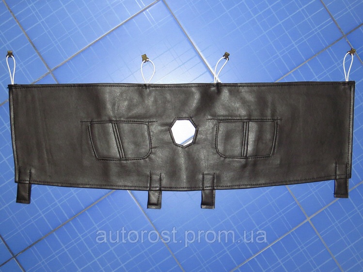

Судя по отверстию в центре, это для волги 3110, или для 29-й волги.
5 073
2 737
Спасибо за ответы. На картинке да утеплитель как раз на двушку,видно длинее отверстия для окон. Этот скорей всего от трешки. Не хочу портить. Пришью аккуратно резиночки с крючечьками. )) Нужен для фотосессий,например.
вот такая клипса
А с 3-ки нет такой схемы монтажа и внешний вид защиты от ветра?

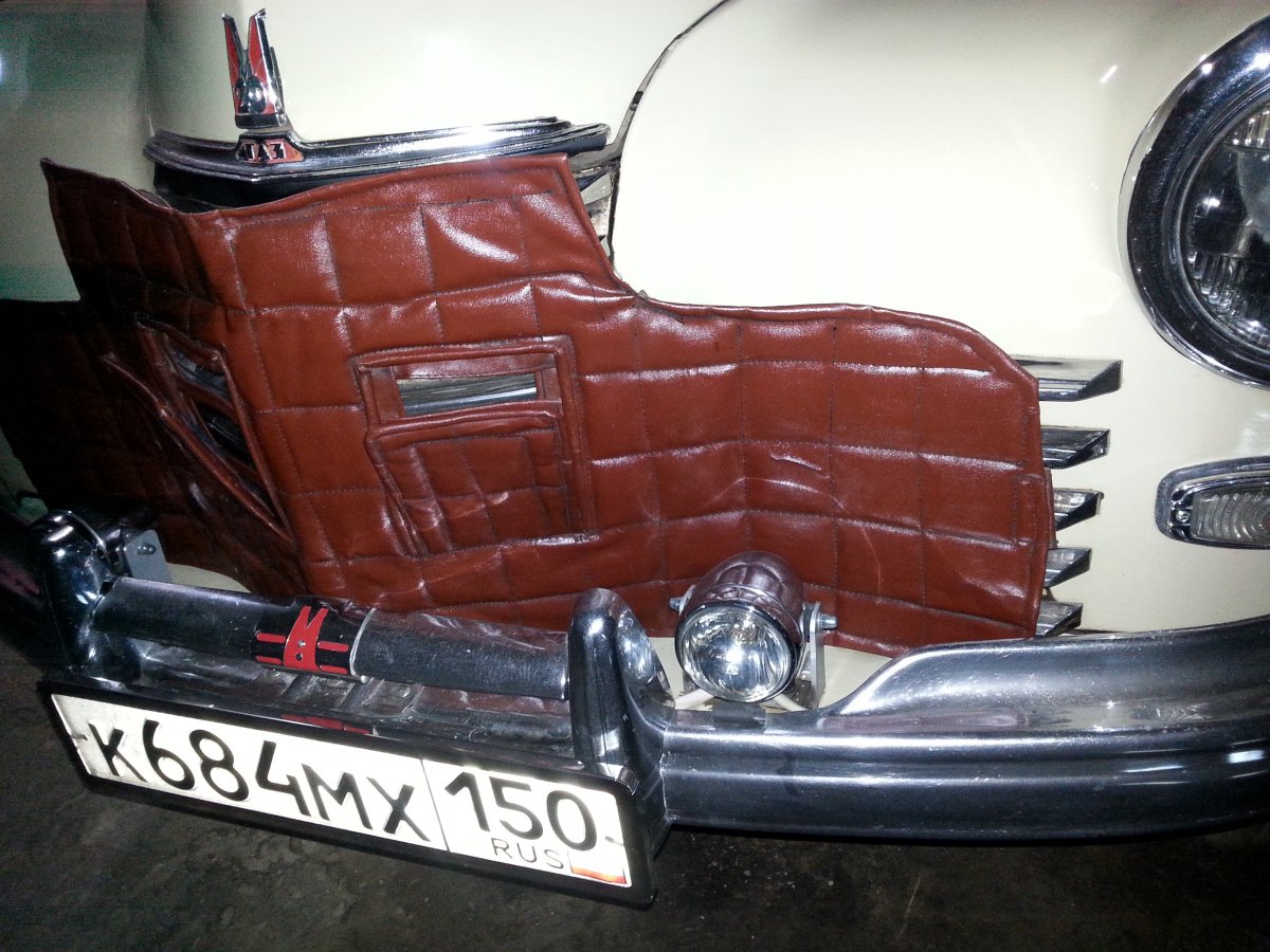

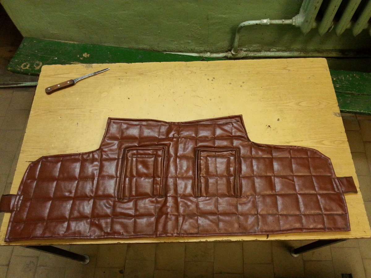

Привет всем! Ребята теперь у меня есть вот что!!!!!!!!!))))
