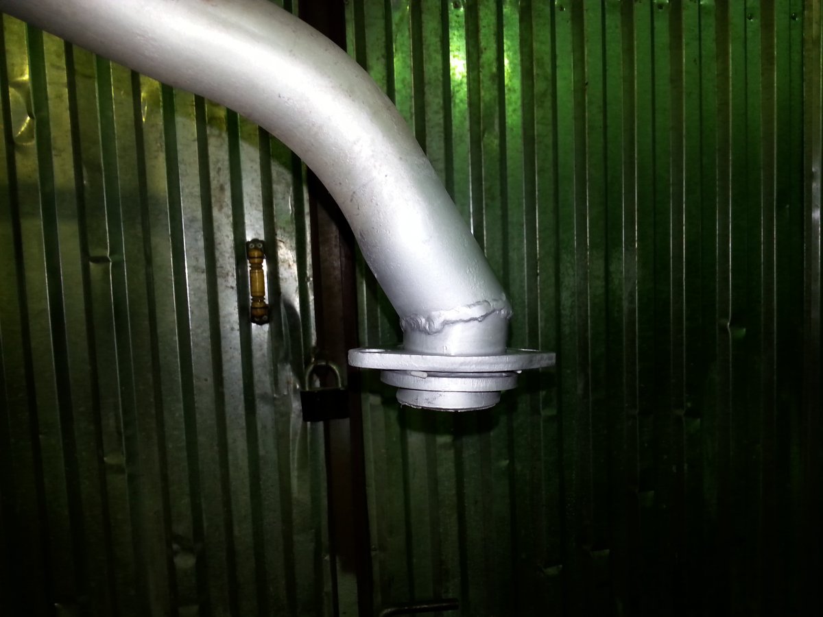

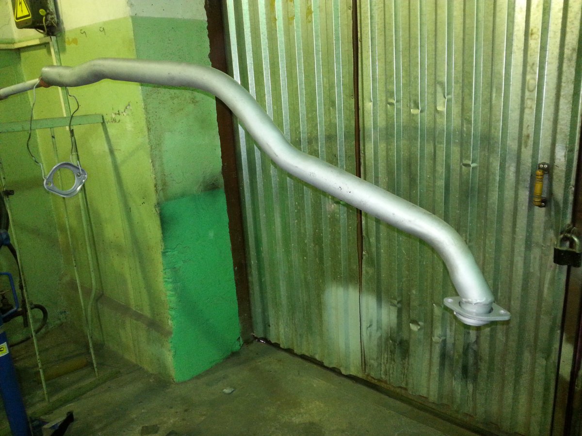

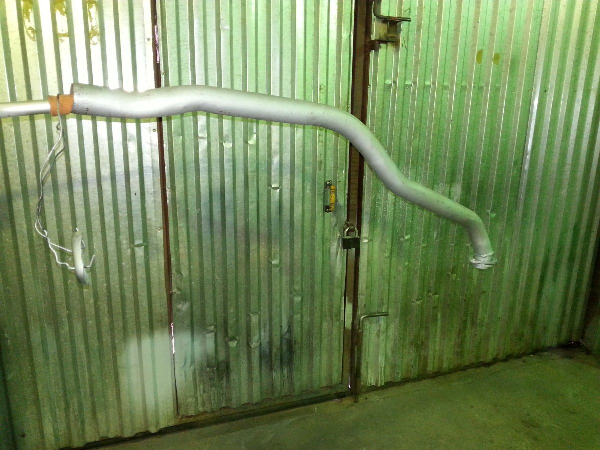

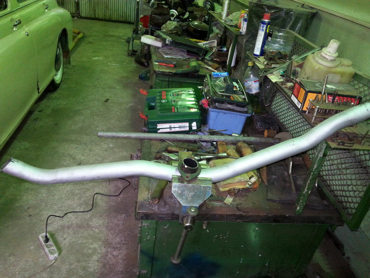

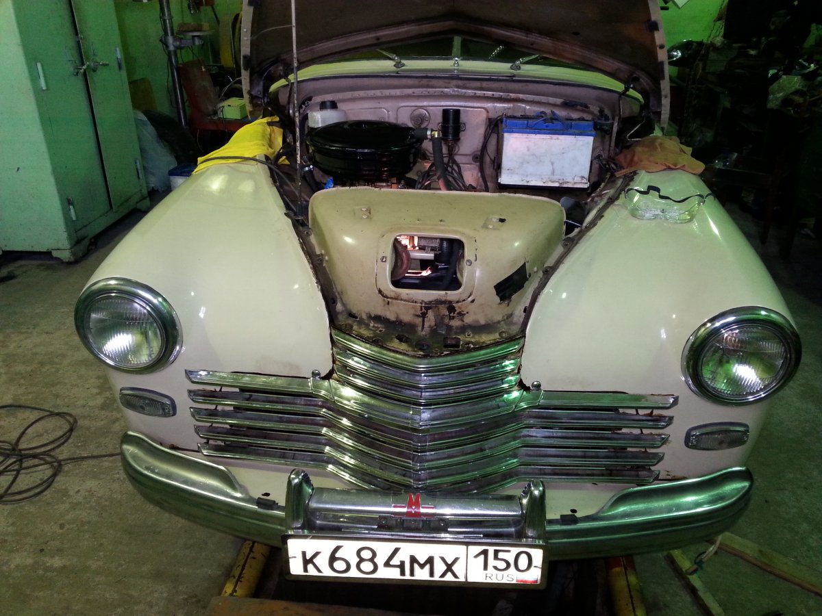

Всем привет! Это конечно пипец ,проковырялся я два дня чтоб скрестить приемную трубу с двигателем и глушителем. Была у меня в запасе приемная труба от Победы она прикручивается к коллектору под 45градусным углом у 52го угол другой. Вот я заморочился и сделал под шестерку. День ушол на подгон флянца от Волги к трубе Победа. Проблема в том, надо учесть чтоб труба не где не цепляля и глушитель попала, а глушитель знатно расположен. Целый день пропрыгал из ямы в яму ,отрезал по сантиметру ,подгонял. Сегодня целый день все это хозяйство стыковал. Это секс еще тот,когда приемная труба не лезет в глушитель! !!! Я пыхтел как паровоз. Пришлось срезать сантиметр с приемной трубы ((( Но все же я победил все стоит и ни где не цепляет. Теперь главное чтоб не секло. Вот такие сексуальные дни у меня)))

дааа! возбуждающее фото! :D
про
это очень знакомо!!!
всегда мысли - эх бы ещё 2 доп руки и ноги ))
Будет все нормально у глушителя! ) а если и нет - то поправишь! )
4 812
1 634
День прошел с пользой, результат достигнут, это главное. Гараж у тебя отличный, просторный!

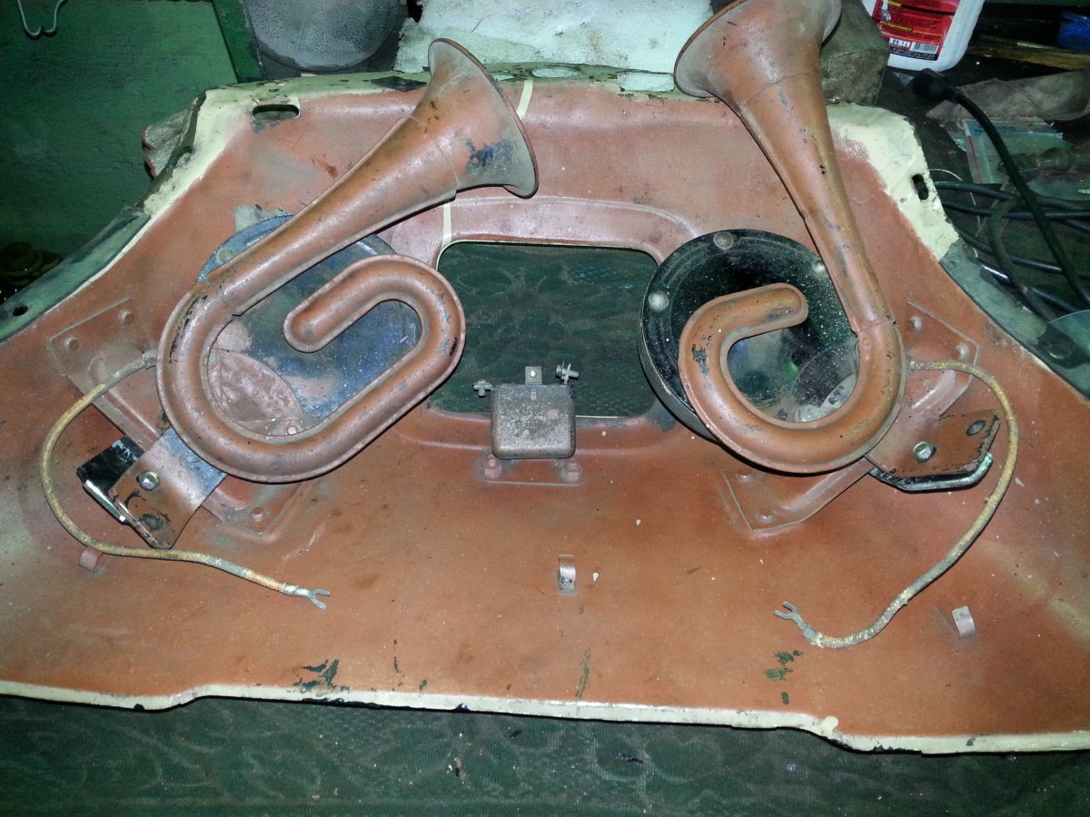

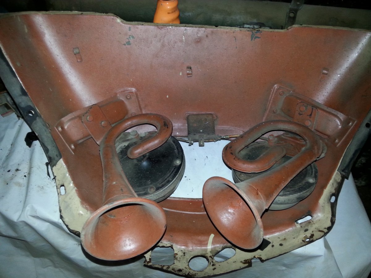

Всем привет! Сегодня потратил день на подгонку сигналов,умудрился все таки их засунуть на штатное место. Сделал переходные кронштейны ,плотно седят конечно,зато на своих местах под черепом. Теперь надо провода протянуть и еще кучу всего. Переходники и как было и стало. Разница не видна,но попыхтеть пришлось.))

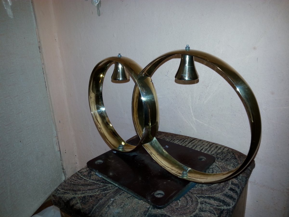

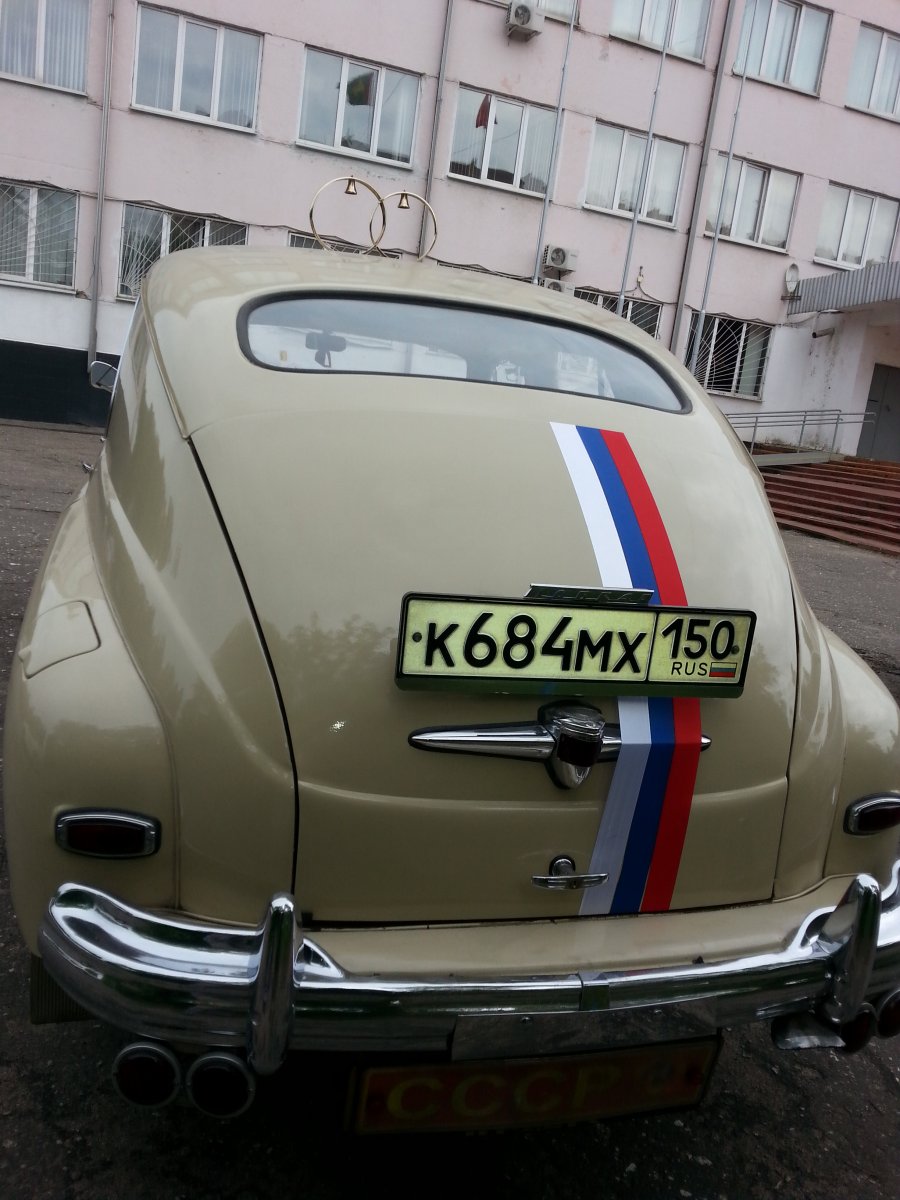

Всем привет! Не в тему конечно,но расскажу. Сегодня для моей семьи так сказать дата пятнадцать лет совмесной жизни. Вроде не чего особенного. Хочу показать кольца которые стояли на чорной волге. Тогда это было модно, чорная волга потом белая)) Мне так казалось))) Мы их нашли(кольца) они до сих пор живы, потому что сделаны на совесть и с Душой!!! Это не пластик ,что продают сегодня. Правда они не много потеряли вид. Я их почистил и теперь все в порядке. Как мне нравится когда машина покачивается и звенят колокольчики,красота! Хозяин продать отказался.

Поздравляю!
Хрустальная свадьба наступает на 15 год жизни в браке. Хрусталь, символизирующий данную годовщину, является очень крепким материалом, а кроме того, он еще звонкий и чистый. То же можно отметить и о супружеской жизни на 15 году: отношения супругов прочные и чистые, проверенные временем.

Спасибо за поздравления ) Встретил жану с работы. Машина правда не доделана еще.
